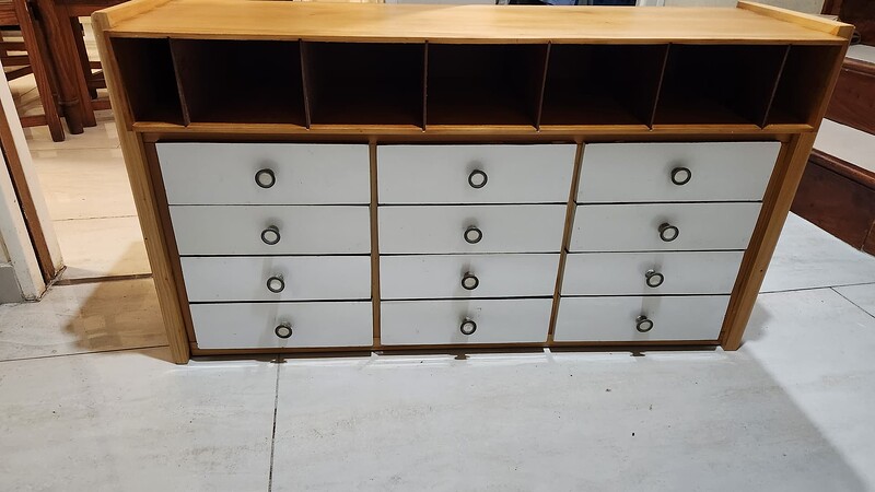

Herramienta quitar capa pintura

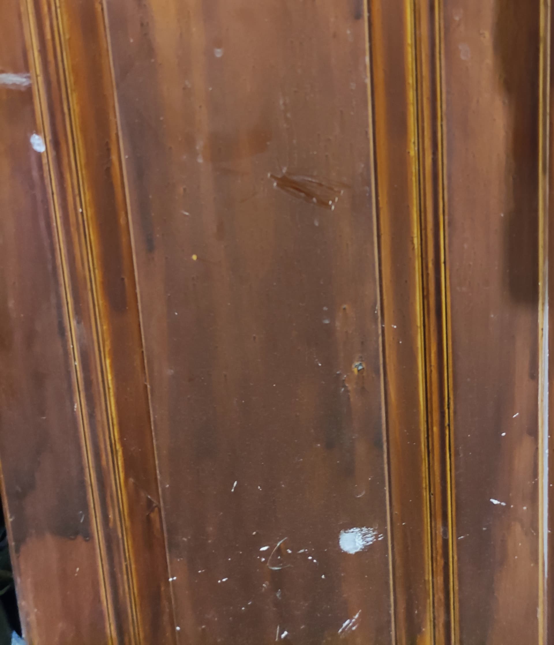

Hola, quería quitar una capa de pintura que pusieron a varios muebles de la casa, y el otro día con una espátula probé y parecía que se quitaba algo. Luego probé con la taladradora y un pequeño cepillo de vaso de acero latonado, pero eso rayaba la madera, por lo que paré.
Como no tengo experiencia en hacer estas cosas quería consultaros qué tipo de máquina tendría que utilizar para poder quitar esta capa de pintura. No sé si lo que se utiliza son las llamadas lijadoras, pero no sé las diferencias entre unas y otras, o algunas que pone orbitales. ¿Podríais recomendarme algún modelo o algún otro tipo de herramienta que creías que se utiliza para esto si pensáis que no me es necesario una lijadora para hacer esto? Adjunto unas fotos de los muebles con la capa de pintura.

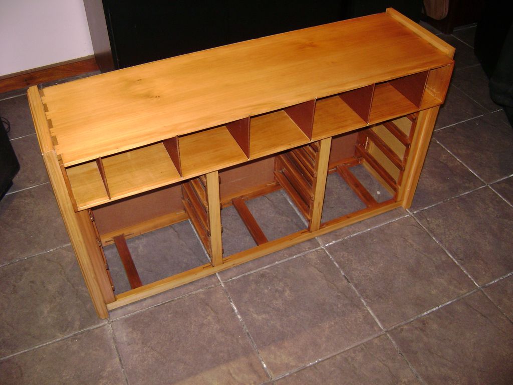

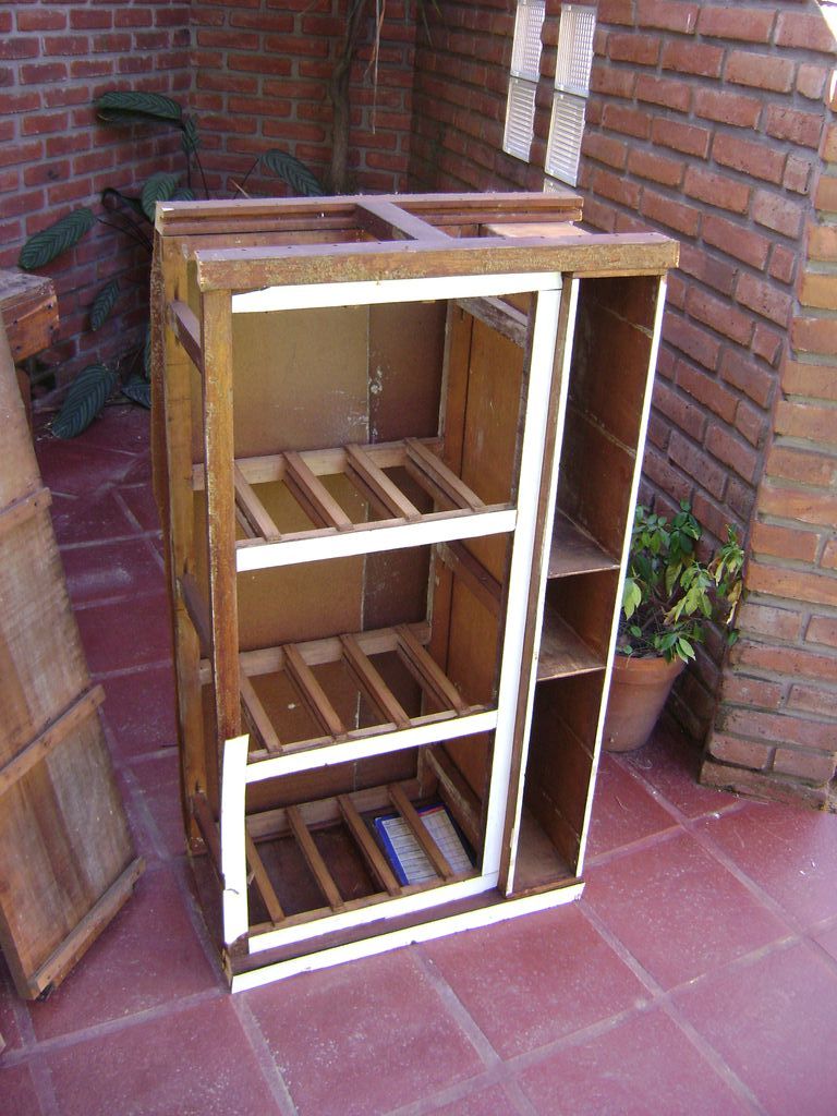

de esto …
a esto
para al final quedar asi
lo del lijado lo hice con lijadora de banda manual, lijadora orbital de 1/2 hoja y final con roto-orbital
saludos y siempre se puede, lleva trabajo pero se puede :slight_smile:

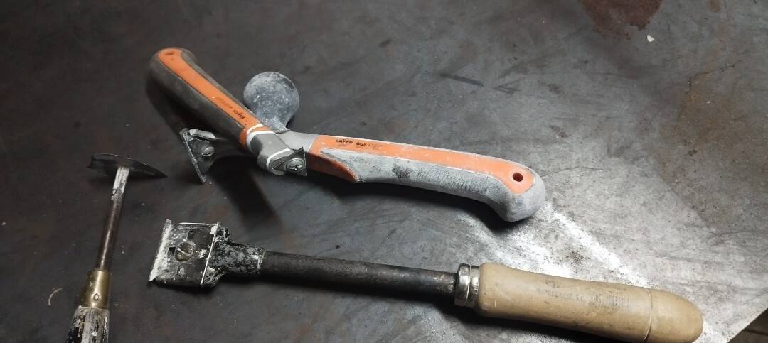

Antes de cepillo, prefiero usar rascadores, cuando quitan bien, con gestos largos resultan mas rapidos.

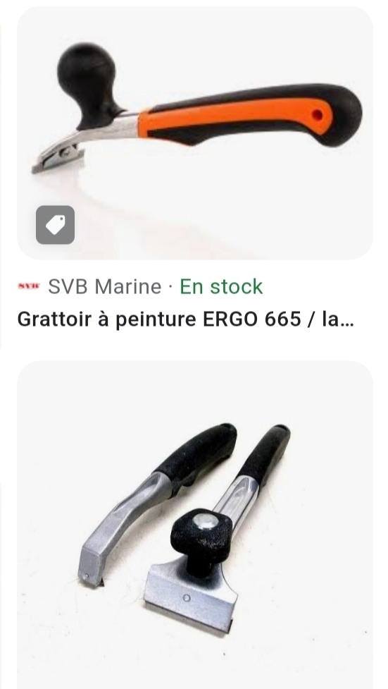

El de la izda que se ve mal con sus curvas variadas esquinas agudas me es imprescindible y el del pomo en plano también.
Si perdo uno hoy, lo vuelvo a comprar mañana.
El de la plaqueta triangular solo en recovecos .
El largo no te serviría ,lo usaba para puertas bastidores, rebajes, en obras pero el del pomo lo júbilo.

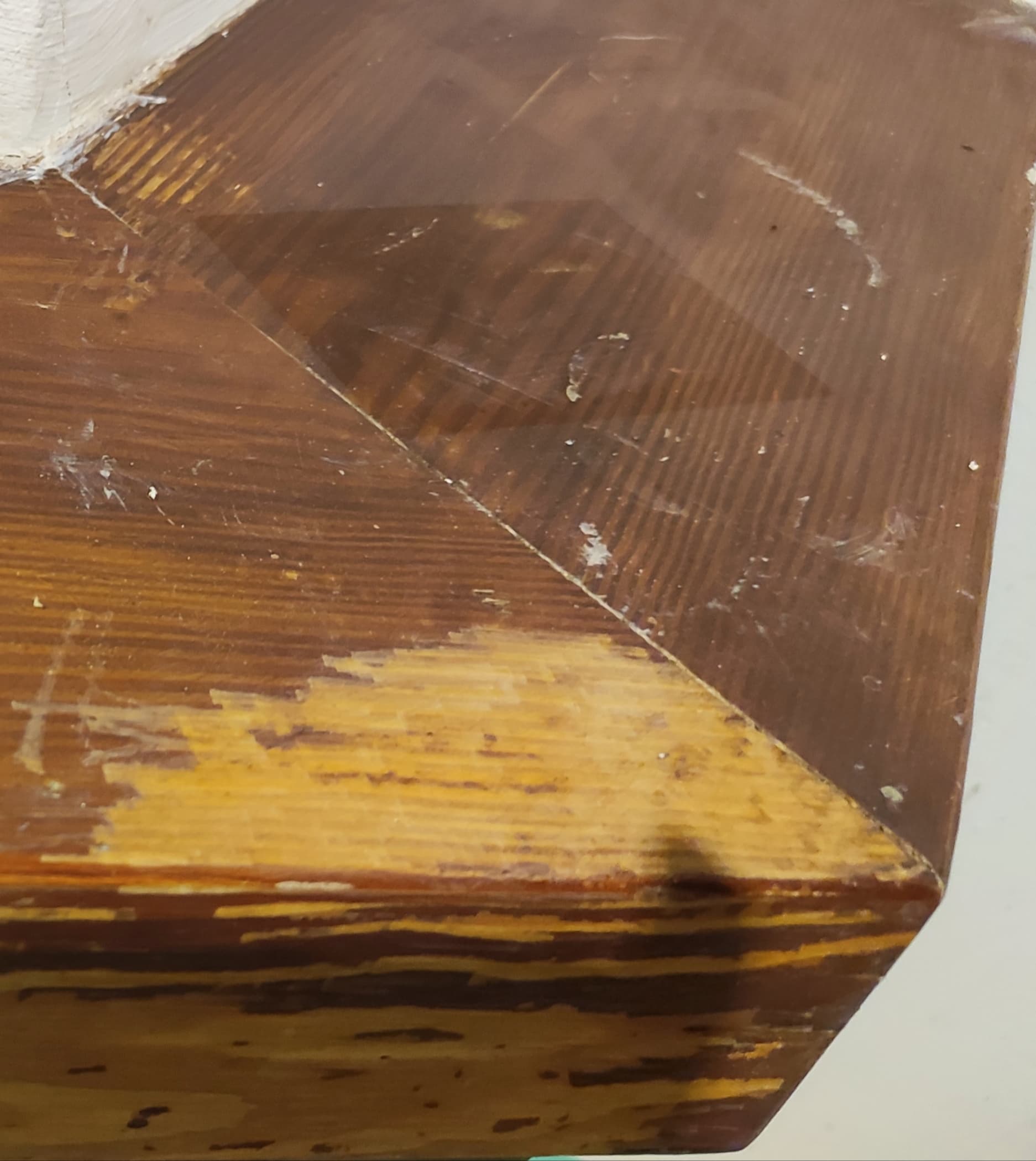

Lo peor creo que va a ser el pigmento si se puso antes de barnizar, al no ser superficial no hay otra que quitar una capa de madera.

La primera rascadora por 3€ no lo dudes, te serviría fijo en seco, o para quitar lo quimico
La otra, no la conozco, me gusto mucho el pomo en forma de bola bastante separado de la mia (segunda foto, negra y naranja) es muy comodo. Esta no lo sé, parece similar.
Se puede afilar y cambiar la cuchilla? Es fundamental, siempre hay una punta, 7na seradura…

Lo compré a la vez que el de plaqueta triangular en el mismo blíster en un almacen de pintura va años, era novedoso, después de escuchar pintores hablando de ellos.
Se pueden cambiar las cuchillas , pero las afilo.
Bahco suele tener buen acero, duro y facil de afilar.
Yo tenía la del mango de madera, mas larga, pero que se maneja con la muñeca, los tipos en el almacén hablaban maravillas del pomo.
Y es verdad que lo cambia todo.
Sujeto mejor, apoyo igual por todas partes y hago gestos mucho mas amplio y mas precisos

¿La del mango de madera mas larga debe ser la equivalente a esta verdad? Que creo que esta no la voy a comprar por lo que comentas que es lo mismo pero la del pomo mucho mejor
Esta que enseñas se usa empujando y para eso te vale una espátula .
La mia de madera es como la del pomo pero sin el.
Se usan tirando hacia atras.
La cuchilla es casi perderndicular al mango.
En una foto pusiste una con pomo triangular que es igual, pero que no sé si es buen acero y si este pomo , tan cerca, es tan práctico.
