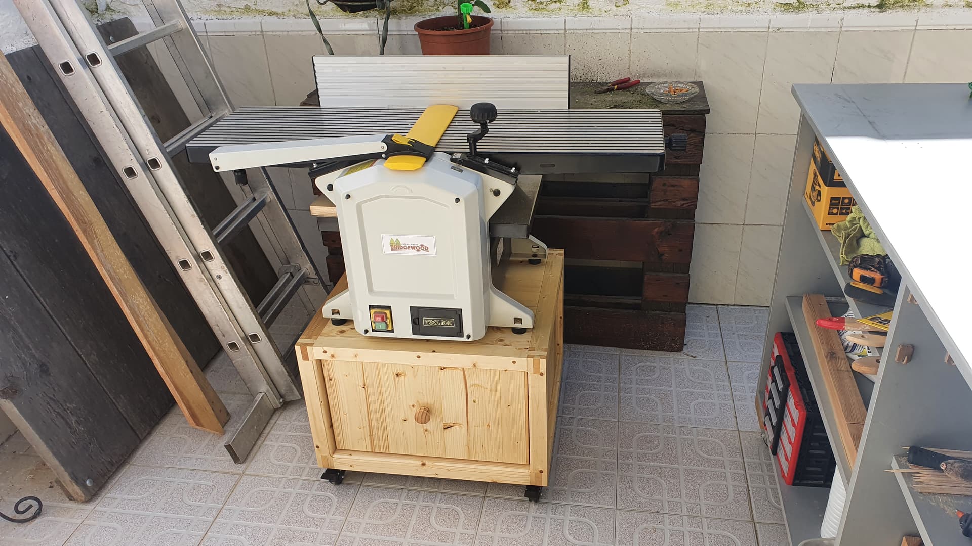

Yo tengo el grande el mby12 , de 30 cm , lo tengo desde hace año y medio y a mi no me a dado problema ninguno .
Son como todas las demas de ese estilo pero en comparacion con las otras marcas iguales era el mas barato , ahora ya se a igualado mas o menos con las demas .
Eso si , en octubre de 2020 me costo 504 € y ahora mismo vale 713 .
Este es.
Lo que yo decia mismos padres…:joy::joy::joy::joy:

Yo tengo como @Jose26 el grande de bridgewood. Y estoy contento con el, ya que soy consciente de sus limitaciones. Salvo alguna cosa derivada de su “chinez”.Como, el mal ajuste de la pieza donde se conecta el aspirador. Y la poca precision, al ajustar la altura de regrueso-cepillado.Otra cosa que en el mio no se puede.Es poner la campana de aspiración , con la guía a 90º. La tengo que poner a 45º por lo que cada vez que cambio de regrueso a cepillo tengo que volver a regularla 90º.
Si le usas con maderas blancas se comporta bien. Con maderas duras las cuchillas duran poco afiladas y valen unos 70 euros creo recordar la ultima vez que las busque. Yo las mias ya las afile varias veces. Y es casi obligado cada vez que le meto roble.Sino notas que cambia el sonido, a que le cuesta mas y el cepillado no queda tan uniforme. Al final sabiendo que no le puedes dar mucha caña, que es a nivel hobby se comporta con soltura.
