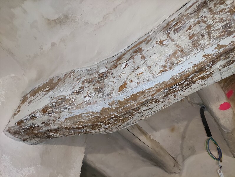

Hola, me estaban reformando una casa y antes de que venga el pintor quería lijar, pulir y tratar unas vigas. La verdad que no tengo ni idea sobre este tema porque nunca lo he hecho, imagino que tendré que comprar algún tipo de máquina como quizá lo más conveniente sea una amoladora pero no sé cuál, ni sé tampoco que tipo de discos son los adecuados y el proceso de cómo hacerlo. Perdonad por el desconocimiento, pero era por si me podíais recomendar que utensilios he de comprar y el proceso, o indicar algún hilo donde se explique.
Adjunto unas fotos, temgo algunas que incluso están tapadas con pintura blanca.
Muchas gracias por vuestra ayuda

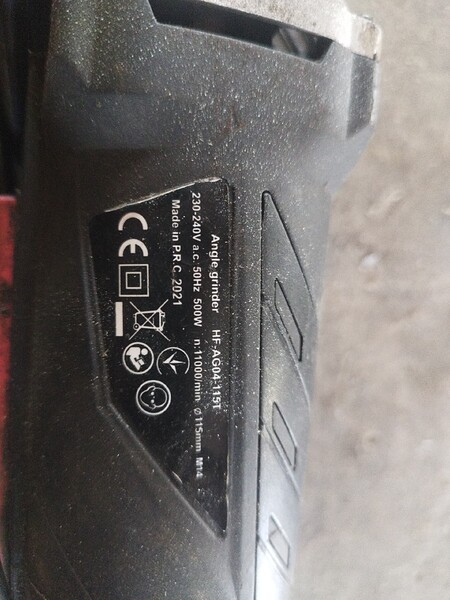

Allí la que uso:
115, 11000 vueltas, 500w y encendido de seguridad (sueltas y par
a sola)
Se fue sólo.
Es bellota.

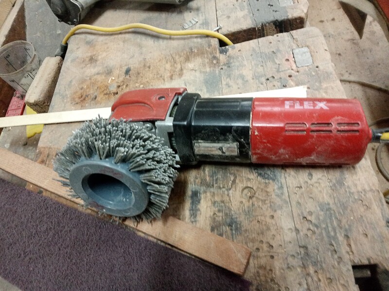

1000006868
Buenos días, esta ves una de las máquinas y de los cepillos que utilizamos, creo que las revoluciones son más bajas que las de una amoladora o radial, yo primero comenzaria con decapante y después de ver el resultado , utilizaria un cepillo de una u otra dureza

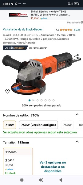

Muchas gracias, creo que he encontrado estas tres que me da la impresión que son del estilo a la que me indicáis, ¿Cuál de las tres me recomendáis comprar para lo que quiero hacer teniendo en cuenta que va a ser la primera vez y soy inexperto en el tema?
Decir que son vigas en el techo, osea que brazos alto me tocará estar.

Black Decker

Ahora está la que nos enseña @Francis10 que desconozco, que gira a 2600 en vez de 11000.
Cualquiera vale la verdad. Igual me gusta más la opción de la black and decker porque amazon no se anda con tonterías con las garantías. Si le pasa algo la devuelves y no te ponen muchas pegas.
Perdona pero quizá me esté liando, pero había buscado estas porque justamente en todas pone 700w 11000rpm y 115mm . Son justamente las especificaciones que pone en la foto que has subido en la que comentas que utilizas.
¿No sería buscar una con estas especificaciones que comentas que a ti te han ido bien?
En la tuya es que pone 11000rpm
