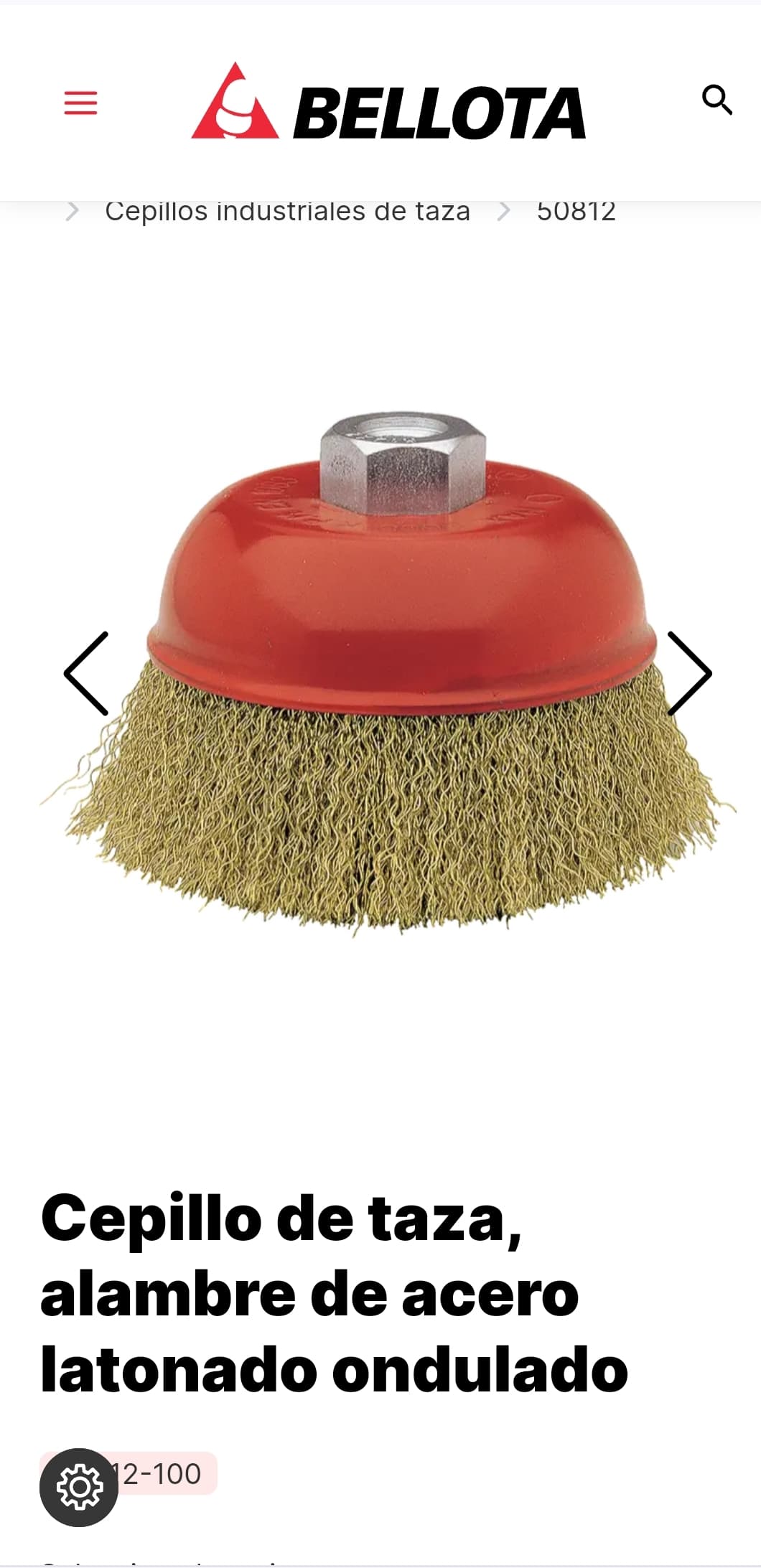

Vaya pues creo que de todas las amoladoras que he puesto la que mejor me va a servir es la de Lidl porque no me había dado cuenta que el resto son sin regulador de velocidad como indica el compañero, y perdón son todas de 500w. Además esta de Lidl indica que se puede poner al mínimo que son 3000rpm. Como la tuya con tan bajas rpm no encuentro nada de nada. Por cierto , ¿Qué discos son estos que llamas decapantes? ¿como por ejemplo cuales? ¿Porque no empezar directamente con el cepillo de alambre de acero latonado de marca Bellota, es porque lo veis demasiado agresivo?
Cepillo Alambre Acero Latonado Bellota
Si la del lidl es regulable coje esa. Así cepillas al minimo, más poco a poco.

Gracias, no , si eso está claro. Lo que le preguntaba a @Francis10 era porque comenta que mejor empezar utilizando discos decapantes en vez de utilizar el cepillo de alambre de acero latonado de marca Bellota.

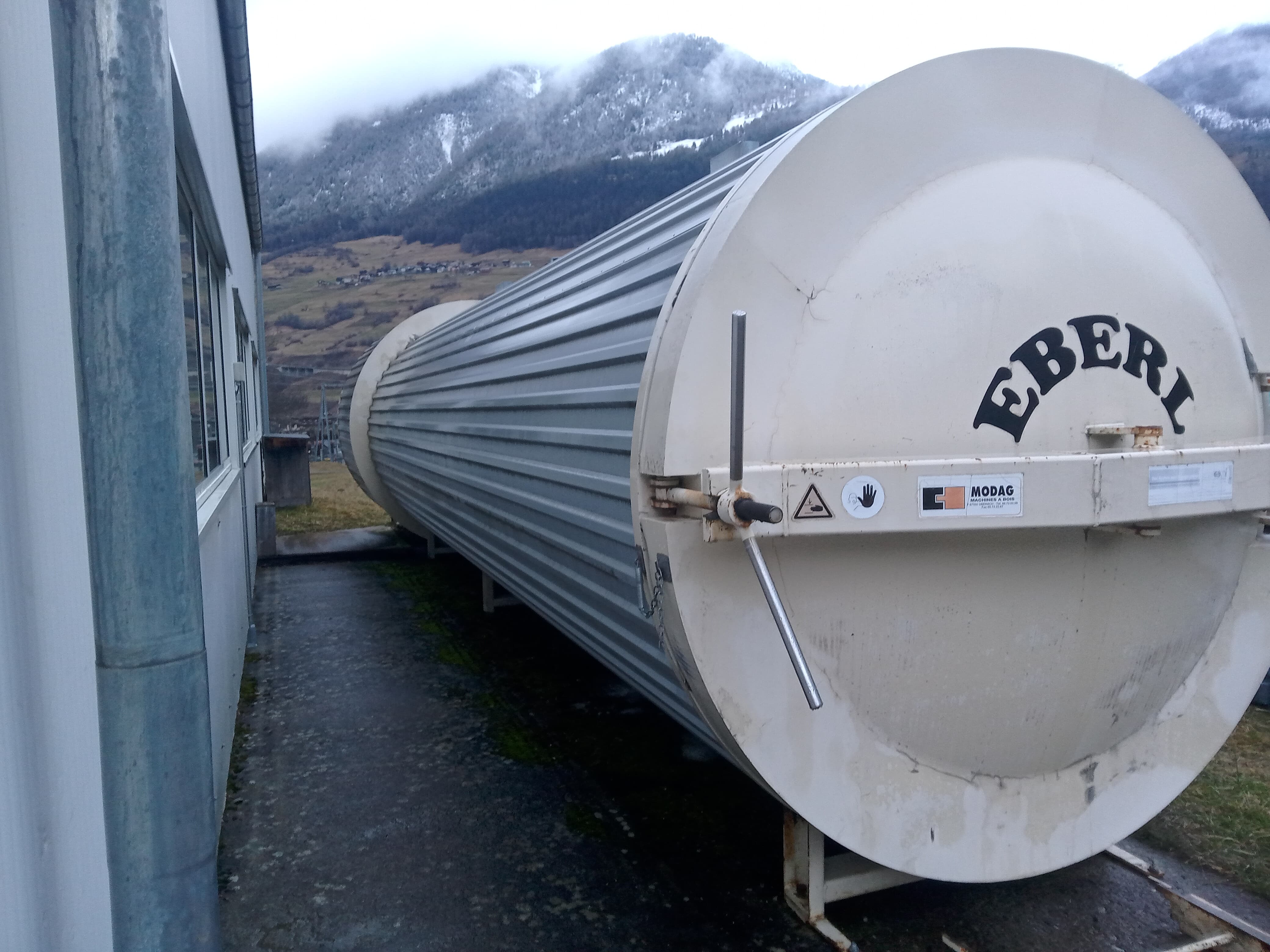

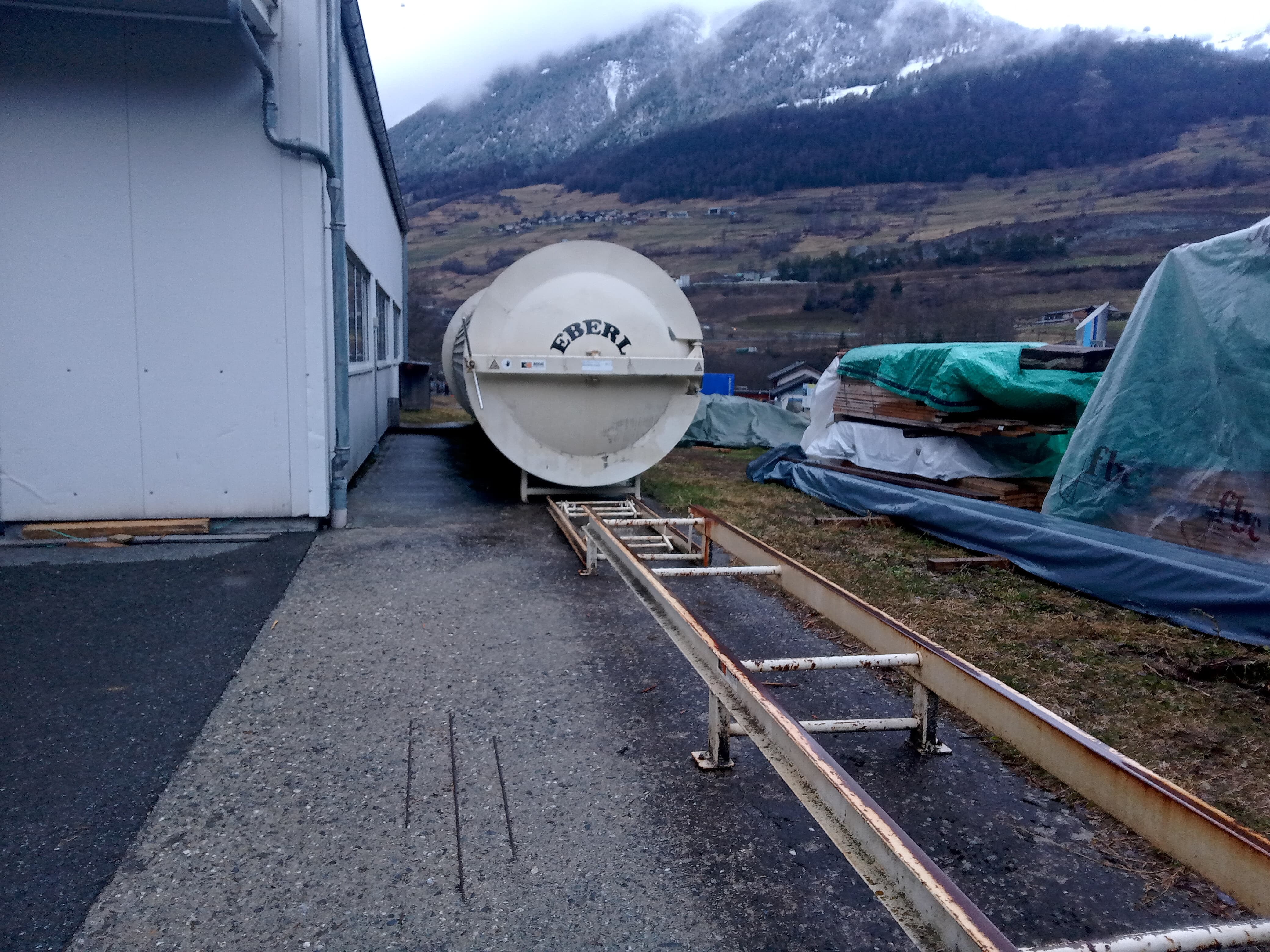

Buenos días, nosotros no limpiamos la madera, cuándo viene al taller según que partidas la lavan con una karcher, luego al secadero, estos cepillos son para dejarla mejor cuando se hacen puertas, muebles, etc , el cepillo de pelo natural se utiliza después de dar una cera con base acuosa , para lustrar un poco la madera

El cilindro es para decapar, tiene alguna función más?
Es un secadero para la madera, montas la madera sobre un carro que va por los raíles, la empresa no decapa la madera que compra

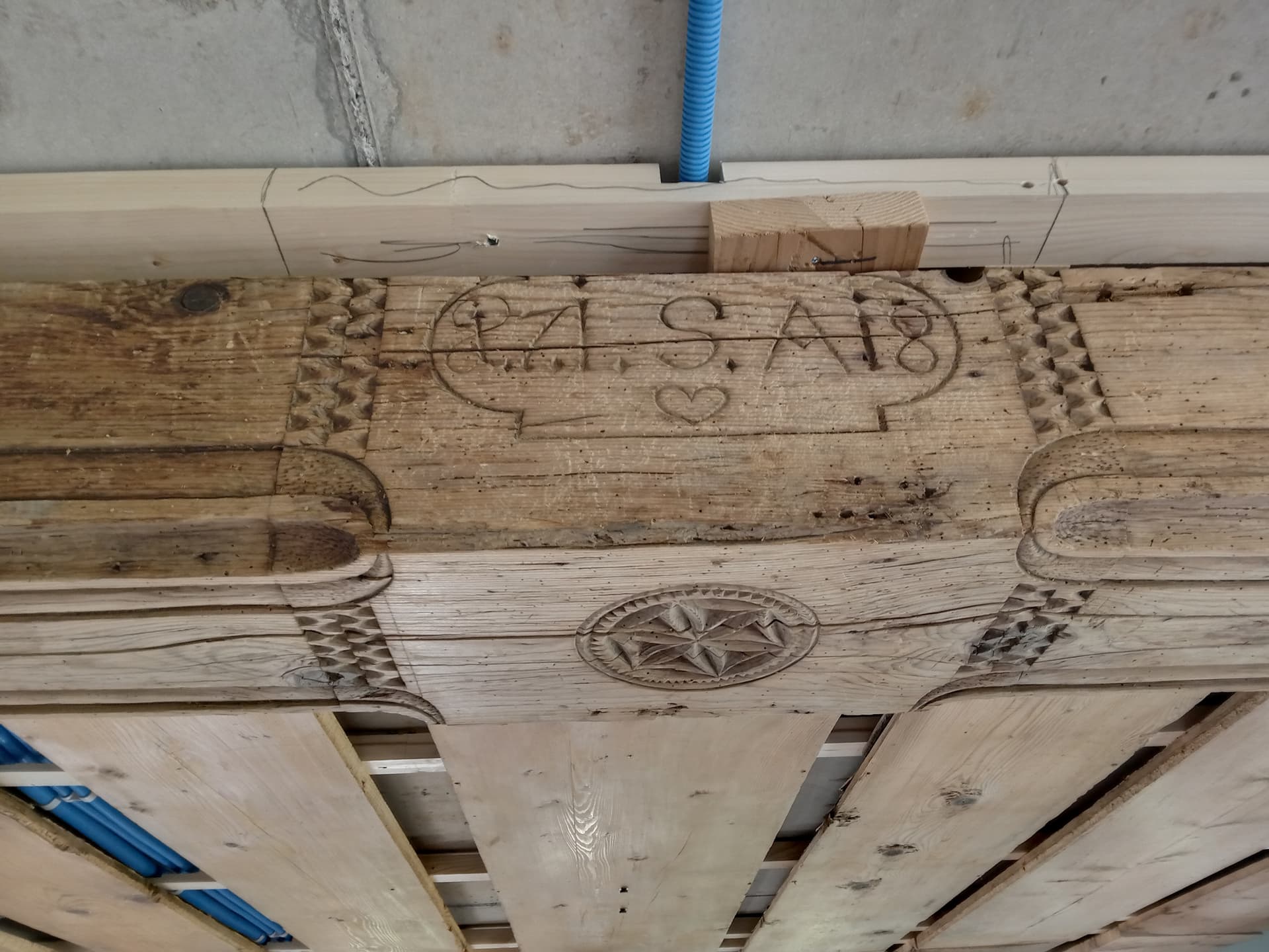

Segun las fotos, me recuerda muchísimo las que hice hace poco.
No tenian barniz ni pintura al disolvente de 3stas muy incrustadas que son las que se pueden decapar químicamente.
Era cal, restos de mampostería (juntas de yesol, y eso se quita bien con el cepillo.
También había una pintura verde, fina pero que se quitaba bien, y ni me lo plantee.
Los decapantes hacen un barro pegajoso , que hay que quitar, sin quemarte, y sin que se incruste.
Luego aclarar, lavar…
Si puedo evitarlo , lo evitó, y en techos mas todavía.

¿Pone año 1.899 en los de techo?
Entendido, muchas gracias, ¿y de los segundos discos que comentan en este vídeo me recomendáis utilizarlos antes de empezar con el cepillo de acero latonado de Bellota? Lo digo porque imagino que varios discos de este tipo como los segundos del vídeo, serán mucho más baratos que el cepillo de Bellota, ya que el cepillo de Bellota creo que está en torno a casi 20 euros, y varios discos imagino que serán mas baratos. Ya no es por los 20 euros, más que nada porque como son varias vigas no sé si con un cepillo de acero de latonado o dos tendría para hacer las vigas o realmente necesito muchos más y me tendría que ir a comprar discos para poder hacer esta faena, más que nada porque un cepillo de Bellota no se para cuanto puede dar.

Sí, ponen las medidas, las fechas , de esa forma sabes los metros cuadrados de techo, normalmente se colocan sobre el suelo para que los clientes y los arquitectos los elijan
Si, es del 1889

De acuerdo, compraré un cepillo de momento y os diré que tal. Por cierto, ¿los segundos discos del video, con esos que ocurre, que son más agresivos para la madera y si te pasas presionando se queda marcada?
No sé si se verá claro la fecha de esta viga
Parece 1.7…
De la época de mi suegra.
