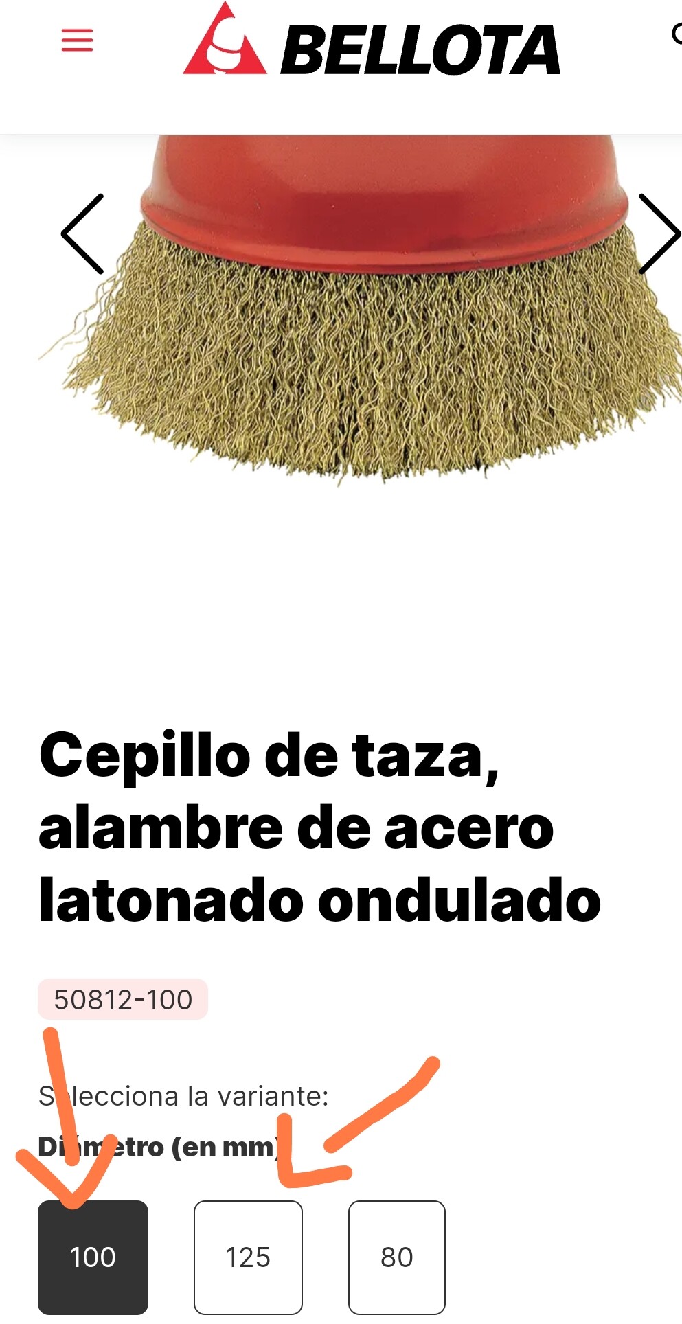

Ok, ¿y que me recomendáis comprar el de diámetro 100m o 125mm?
Bellota diámetro
Si tu amoladora es de 125mm, pues cualquiera vale, pero si es de 115mm el de 125 no te cabe.
Cuanto más grande, más rápido avanzarás.
Sí ,pero no… si tengo una amoladora de 125 y meto un disco de 115 este gira más rápido ojó la seguridad… si tengo una amoladora de 115 y apaño ( cambiando carcasa , o quitandola, eso es una burrada de manual) para que entre 125 mm la maquina sufrirá … esto hablando en general con discos de 1mm ni se inmuta si vas suave cortado …2.5 poco tiempo para no calentar… 6 mm ni se me ocurriría… en copas no se …
Uso uno pequeño, no creo que es de 10 cm.
Mas bien 8 cm.
Cuando mas pequeño,menos velocidad/metro…
Ok, pues igual compro el de 125mm que debe cundir más.
Si que veo que en la web de Bellota hay 3 tipos de cepillos ¿Cuál de los 3 es el adecuado?

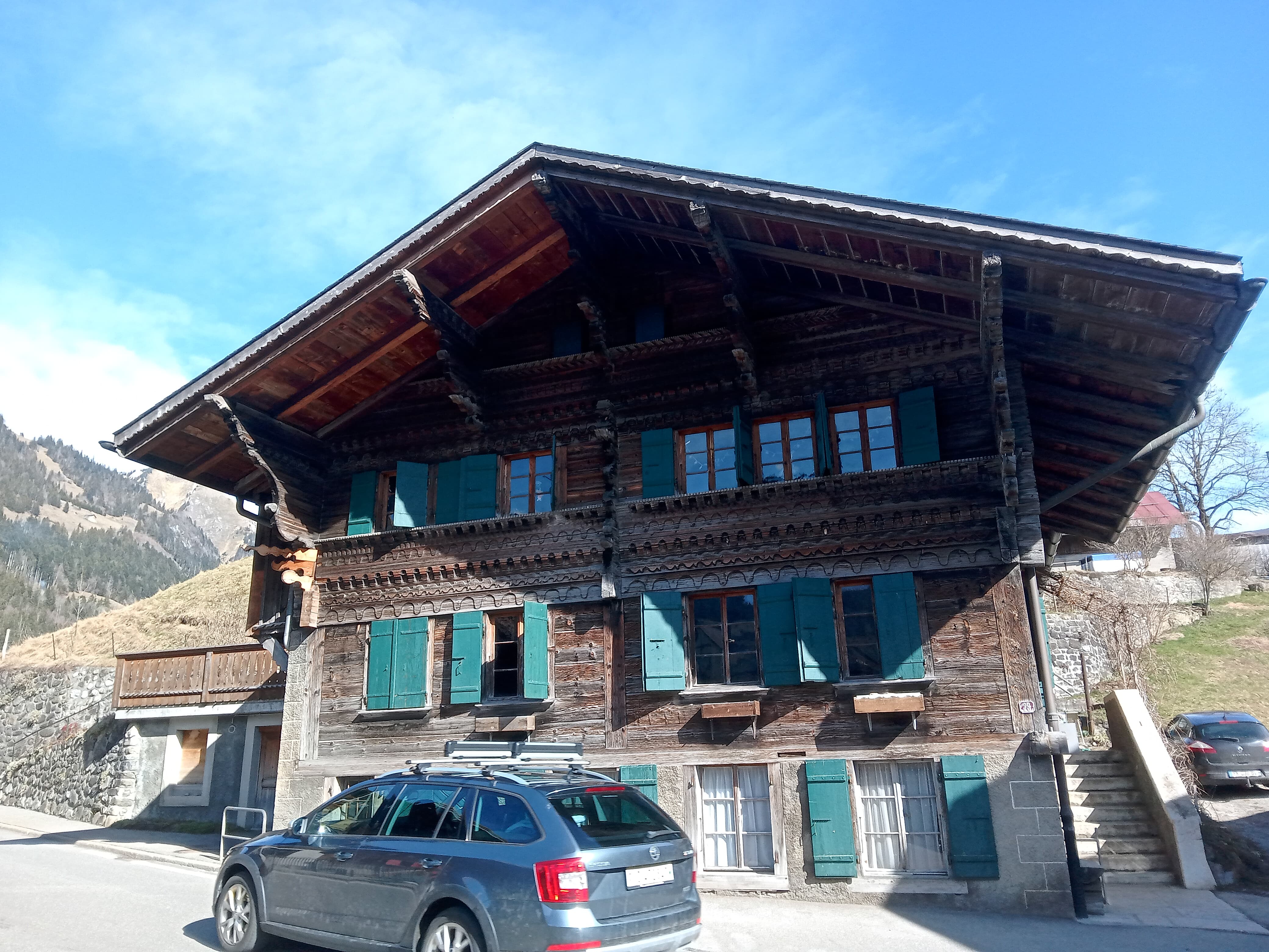

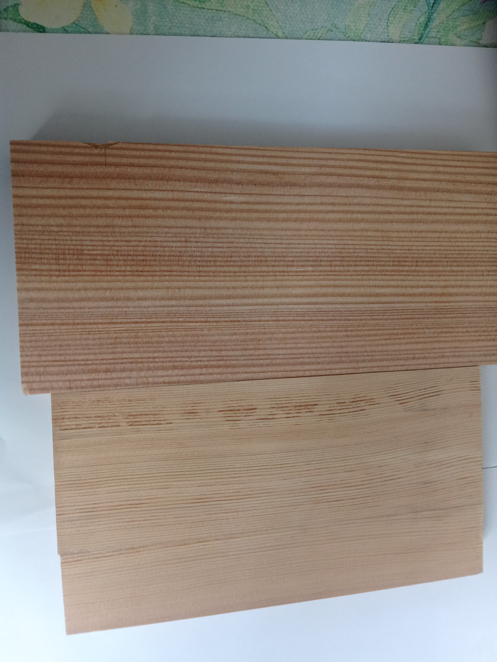

Sabes que madera sera @Francis10 ??
Lo más probable es que sea pino meleze, es la madera más durable de las coníferas, como curiosidad pierde las hojas en invierno, por esta zona hay chalés con cuatrocientos años,
Es muy parecida al abeto Douglas o pino Oregón
Creo que es el alerce no?
Es meleze
Por la foto que vie creo que no.
