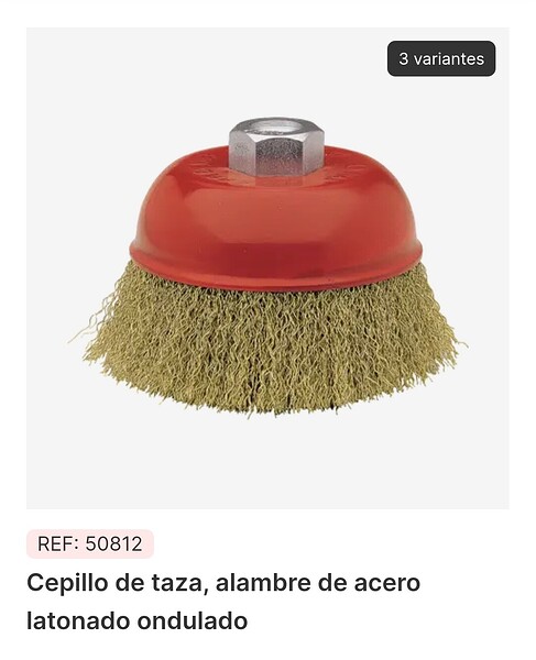

Ok, lo único que los de la marca Bellota de 120mm son complicados de encontrar, ¿Conocéis la marca Wolfpack? He encontrado estos de alambre de acero latonado, ¿Sabéis si van bien?
Cepillos taza Wolfpack
Ni idea de marcas en esto pero veo makitas a 5€ o bosch a 10-15, por si quieres una marca con algo de nombre…
ej: https://www.manomano.es/p/cepillo-de-alambre-de-100-mm-insercion-m14-con-forma-copa-ondulada-de-acero-latonado-03-mm-makita-ref-d-39805-604383?model_id=604382
edit: En la misma web encontraras bellota (caros, 30€) y otros con guarda…

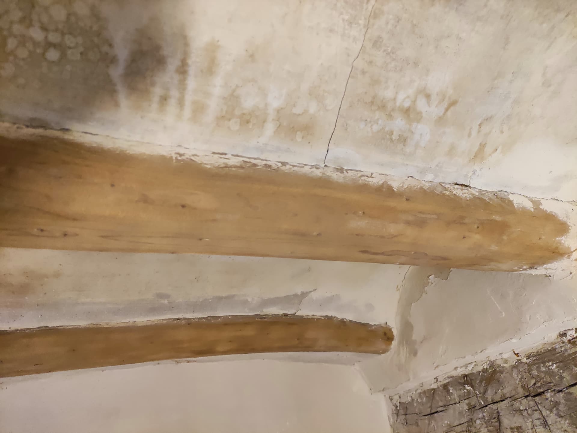

Pues siguiendo vuestras recomendaciones he empezado y la verdad que muy bien. Amoladora con varias velocidades a 4000 o 6000 rpm con cepillo de vaso de acero latonado de 120mm y la verdad que el resultado es bastante bueno. Una vez que las termine de limpiar, ¿Que producto utilizáis para que se conserve bien la viga? Porque imagino que la tendré que tratar con algún producto. También decir que hay gran cantidad de carcoma y están todas con carcoma.
Carcoma activa, o galerías antiguas ,?
Imagino que por galerías antiguas te refieres a que si los agujeros de la carcoma son de hace años, y sí, son de hace muchos años. Pero por otro lado también hay carcoma activa porque alguna viga que me pusieron en la reforma estaba más o menos bien y cada vez tiene más agujeros de carcoma. Es una casa de pueblo con muchos años donde hay carcoma. Entonces imagino que tendría que utilizar algún producto para tratar las vigas ahora que la he limpiado y a su vez la proteja de la carcoma y otros bichos.
Sin saber sin son activas o no, no lo sé.
La carcoma actua en pueblos ,en ciudades, independientemente de su antigüedad…Esta en todo el territorio
Los productos no son nada inofensivos para la salud.
Asi que solo los utilizo si hay carcoma activa, y que no me queda otra.
Sino uso prevención.
Si, la carcoma es activa y había visto el producto Xylazel carcomas al agua pero no sé si además hay que darle otro tratamiento a las vigas antes que el Xylazel. O si recomendáis otro producto para despues de limpiar las vigas que combine tratamiento y anticarcoma.
Que te lleva a pensarlo?
Por las fotos no estoy convencido, pero son fotos claro.
