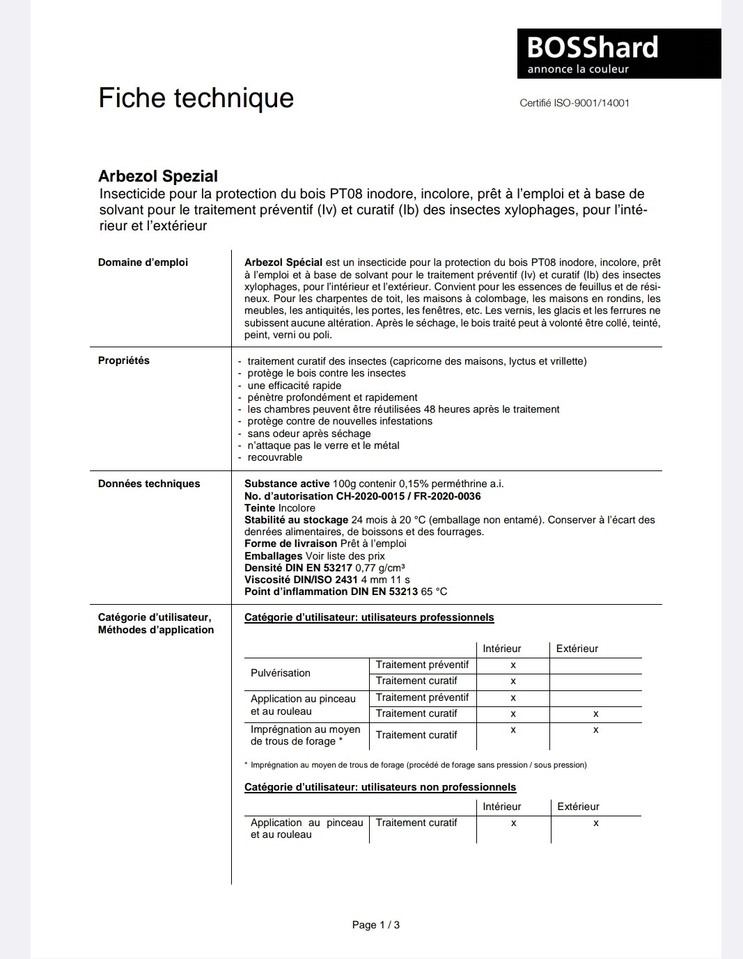

Ferrastur tiene uno al 0,34
Buenas tardes, Arbezol Special, producto a base de solvente, 100 gramos de producto tienen un 15 por ciento de permetrina, interior y exterior, inodoro, incoloro, una vez seco la madera puede en colarse , pintarse, tintarse, barnizarse.
Arbosan Insect Pro , base de agua, contra hylotrupes, anobium, lyctus, acción preventiva contra las termitas, a base de permitrina, para madera no expuesta a la intemperie y sin riesgo de infiltración por el agua
Siiiii :rofl::rofl::rofl::rofl::rofl: voy a callarme y leer a aprender… que si sigo todavia lio a alguien!!! :see_no_evil::see_no_evil:
Otro :rofl::rofl::rofl:.
Sera el 0,15% Francis.
Son todos iguales, dicen preventivos o curativos o …lkaman la nafta con un nombre scientifico…es marketing.
Es lo mismo, el quince por ciento
Si vas a la ficha técnica del fabricante verás diferencias , modos de aplicación, etc, aquí para estas consultas se llama a un ingeniero especializado en madera , la empresa que fabrica estos y otros productos tiene unos 70 años de antigüedad
No Francis.
15 % de un litro es 150 ml (un buen vaso de vino)
0,15 % de un litro es 1,5 ml, una cucharadita.

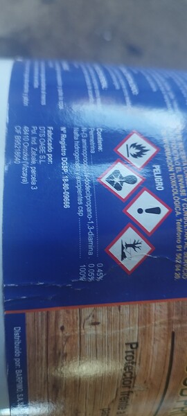

Según la foto un Cuarenta y cinco por ciento es permitrina, bastante más que el producto que te mostré
No Francis, no.
Lo siento pero algo sé de estos productos, y no importa la nacionalidad al 15 % sería letal.
En la foto que enseño hay 0, 45 %, no 45%.
El zero -coma , tiene su importancia.
Que coresponde a un poco menos que la mitad de 1%.

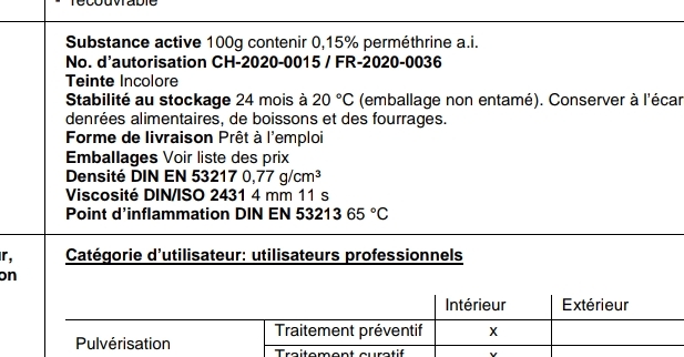

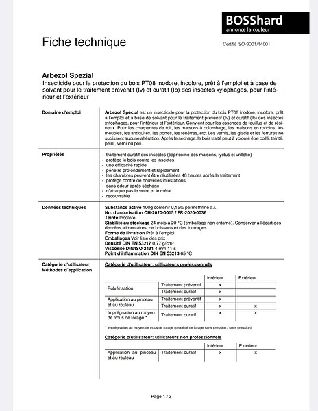

Y en el acebol special que usas tu, hay 0, 15%.
Es decir, 1,5 ml, (una cucharita muy pequeña) por litro de producto , no 150 ml que seria 15%.
A esta dosis, matarias al operario, a los que viven en la casa, el vecino que pasa en la acera mientras tratas y a la carcoma de paso.

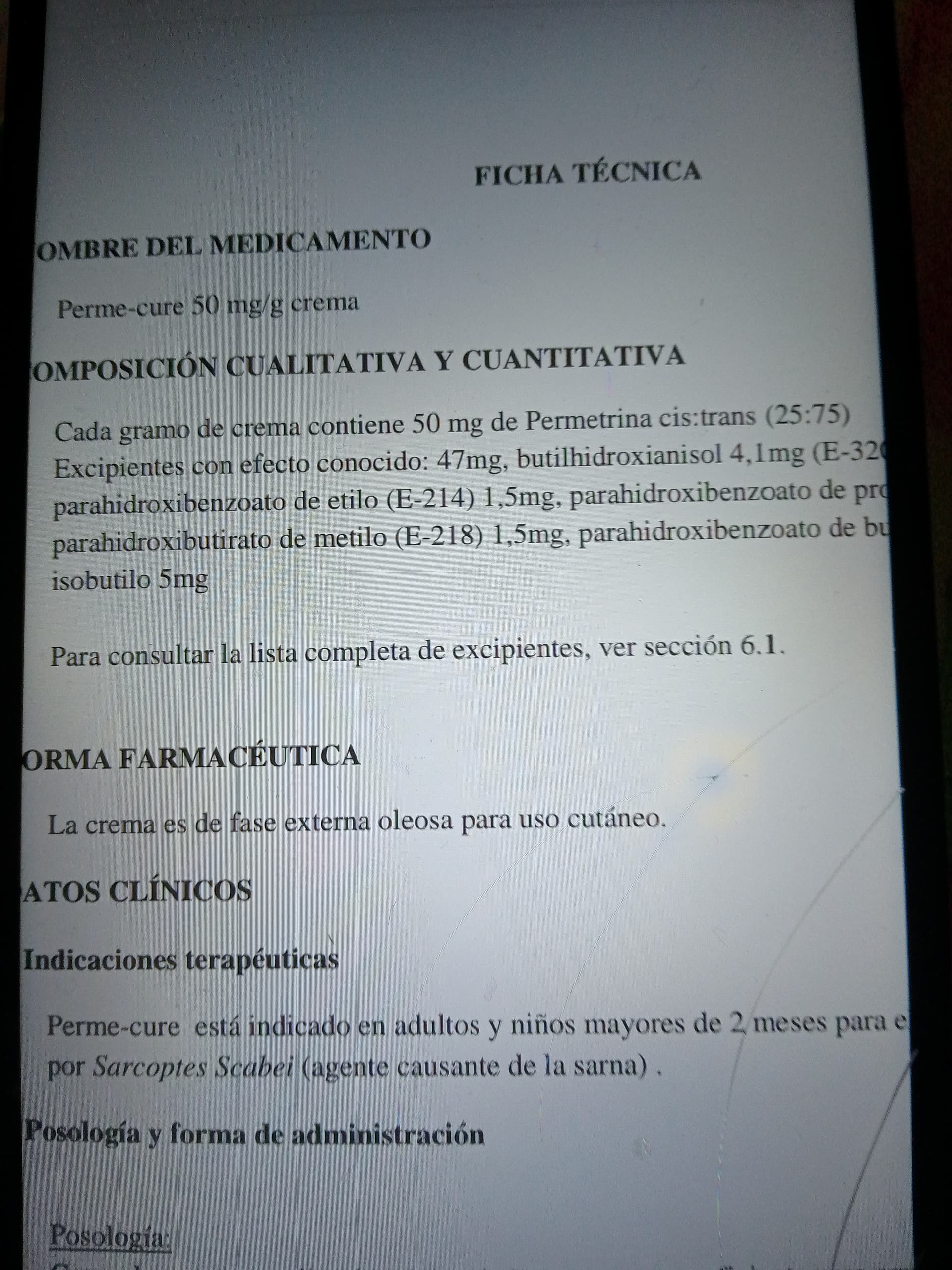

Yo no lo utilizo, lo puse por información, no sé en qué porcentaje se debe diluir para utilizarse , creo que tienes un problema con los decimales y los porcentajes, la permetrina también se utiliza en tratamientos medicos
Este medicamento tiene un cinco por ciento de permetrina ,

buenas tardes, no sé si te equivocas o estás de cachondeo, pero el 0, 15 de 100 es el 15 por ciento de porcentaje, y aquí dejo este tema
