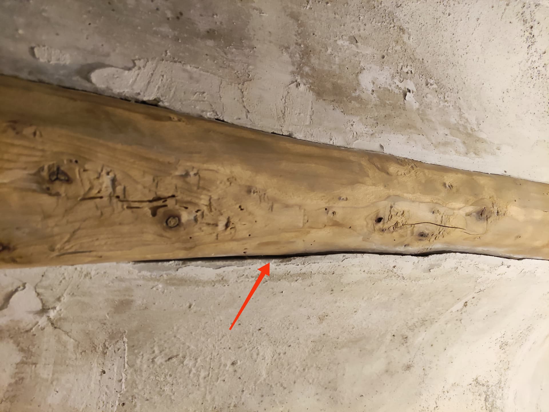

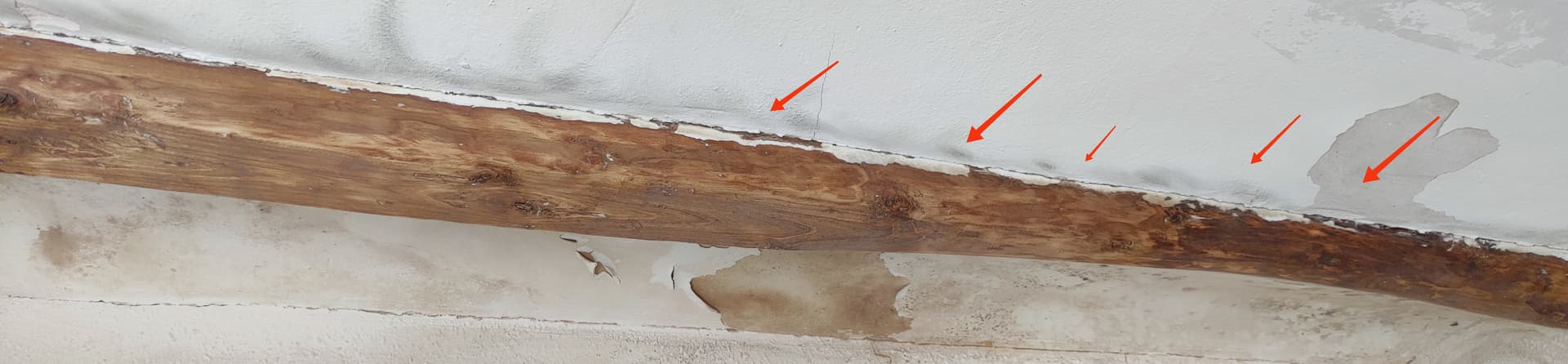

Por cierto ¿una vez limpias las vigas como quieras que no al pasar el cepillo de vaso de acero latonado los laterales de la viga donde está el techo se desconcha el material, eso como lo soléis arreglar?

Si, esa la verdad que está bastante bien, lo que comentaba es a ver que producto utilizáis para tapar las grietas que se forman alrededor de la viga porque quieras que no rozas con la amoladora el techo y se descorcha
Masilla como la utilizada para tapar agujeros y desconchones cuando vas a pintar las paredes en casa, por ejemplo

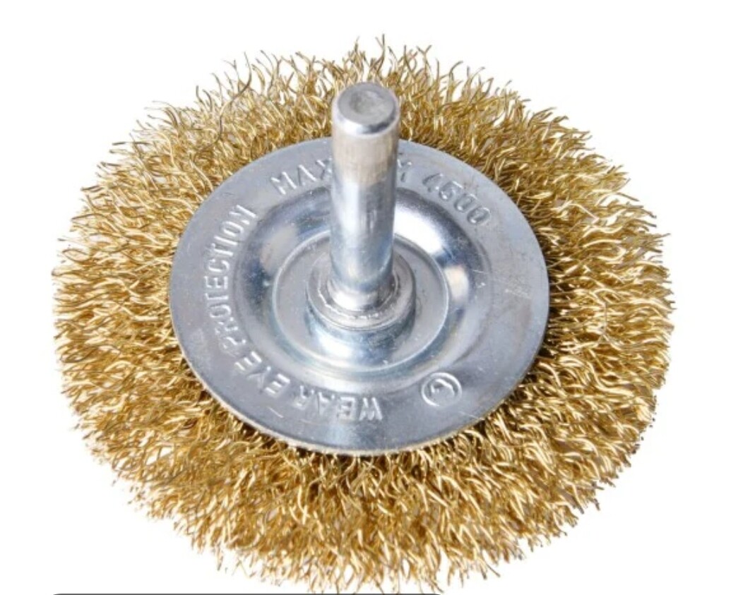

Por cierto, cuando paso la amoladora por las vigas, en la parte curvada de la viga que ya se incrusta con el techo es complicado pasar la amoladora, ya que no llega bien a los laterales de la viga y además te llevas parte del techo. Lo que se me ocurrió es coger la taladradora y poner un cepillo de acero latonado fino (como el de la foto) y de canto ir limpiando la viga, aunque no tiene mucha potencia el taladro.
Tenéis algún truco para poder ir limpiando los laterales de las vigas, ya que la amoladora no llega a estos laterales aunque el cepillo de vaso sea de 75mm
Supongo que para esquinas se usan este tipo

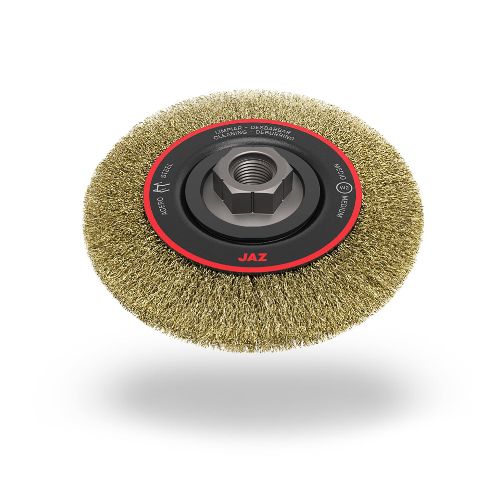

Vaya, sí, algo así, concretamente el bueno creo que es este que pongo abajo con esta forma, pero solo encuentro con gran diámetro, y no tendría que ser grande para que llegara bien a los bordes de la viga. A ver si alguien encuentra uno que no sea de diámetro grande
Cepillo Jaz
Con este pon el protector.
¿Porque es más fácil que me pueda rozar las manos por la forma que tiene, por eso comentas lo del protector?
