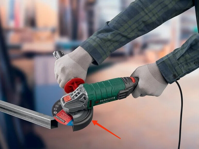

Cuanto te refieres que con el cepillo de vaso de acero latonado es mejor quitar el protector de la amoladora, ¿Al protector te refieres a esto? Es que yo creo que en mi amoladora no se puede quitar el protector ¿Puede ser que en algunas amoladoras no se pueda quitar?
IMG_20240312_141804
Si eso es el protector del disco, si no me equivoco se puede quitar en todas, en unas maquinas/marcas con mas facilidad que en otras…
Si.
Si te es complicado déjalo, a mi me molesta porque me quita vista.
Y con el vaso (y solo con el vaso)también quito el mango para llegar en todas partes y tener una presión desde atras y no de la muñeca y evitar los rebotes.
Pero la cabeza de esta es muy fina, la mia es mas gorda y no sobrepasan los dedos.
Este tipo la tiene de una forma rara, muy lejos, brazos tensos…parece que le tiene miedo porque no creo que la controle de tan lejos.
Para cortar pongo la mano del mango al revés, la otra en lo verde y el protector mirando el mango.
