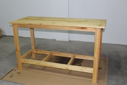

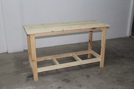

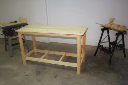

Mí mesa es poca cosa comparada con los proyectos que he visto en el foro, ¡Pero la necesitaba para no trabajar en el suelo!
Necesitaba un banco de trabajo, pero ni podía desembolsar mucho dinero ni tenía tiempo para hacerlo.
Ví muchos proyecto en Youtube de mesas hechas en Estados Unidos por menos de 50€ con sus famosos listones de 4"x2". Estuve pensando si aquí en España podría hacer algo similar y este es el resultado.

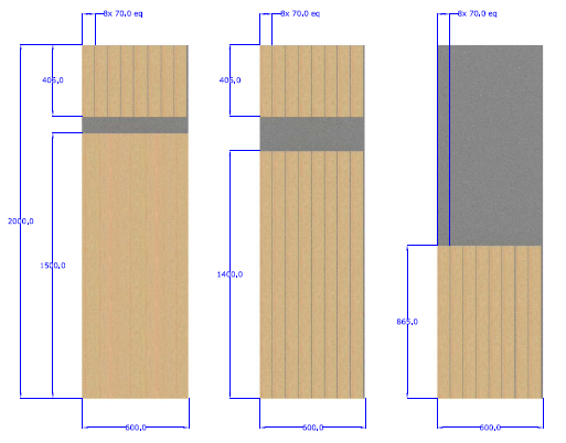

La mesa la construí con el material más económico que pude conseguir: Dos tableros y medio de 2.000x600x18mm de un famoso centro comercial. En su momento estaban de oferta por lo que tres tableros me costaron 35,85€. Corte y encolé los tableros para formar listones de 70x36mm (2 3/4" x 1 1/2").
Adjunto el despiece por si le interesa a alguien:
Captura2
Se que me vais a decir que esos tableros son de escasa calidad y estoy de acuerdo con vosotros, pero cumplí mi objetivo de tener algo donde comenzar a trabajar gastando menos de 50€.
Espero que no me lluevan las críticas en mí segundo mensaje en el foro. :thinking:
