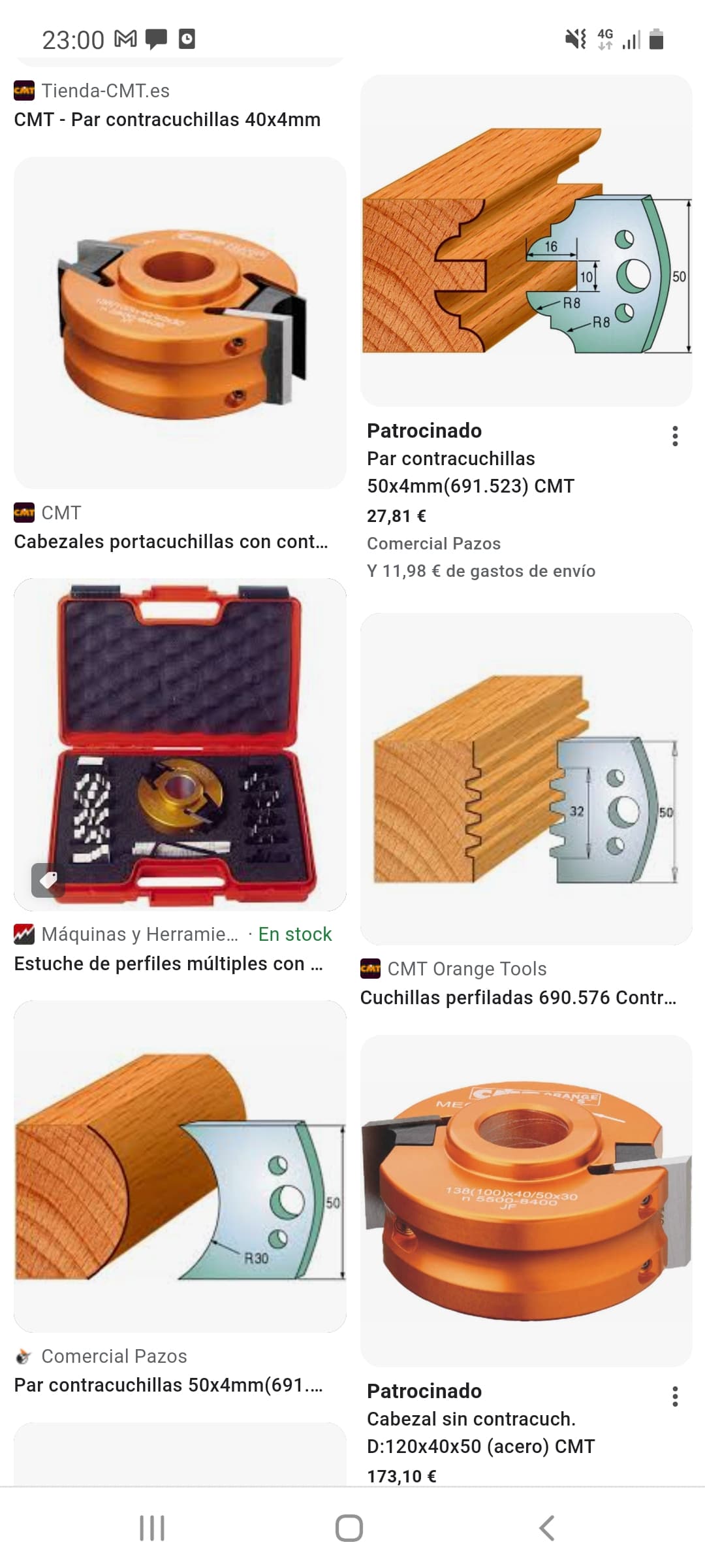

Imagino que lo de cuchillas por duplicado se refiere a las contracuchillas

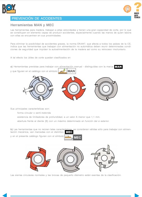

La diferencia entre un cabezal con contracuchillas como el de arriba y sin contracuchillas como el de abajo es importante en cuanto a seguridad. El cabezal sin contracuchillas no es apto para avance manual, en teoria solo puede usarse con un alimentador. En los cabezales con contracuchillas se puede hacer avance manual, ya que la contracuchilla (que no corta) limita la comida de la cuchilla
Muchos cabezales llevan grabado la abreviatura mec o man, refiriendose precisamente al tipo de avance necesario, mecanico o manual y esto es dado por el diseño del cabezal, si tiene limitado el corte (por contracuchillas o por el propio diseño) o no tiene limitado el corte

Contando con unas contracuchillas (he visto que también se le llama deflector?) y las propias cuchillas, dos de cada, no tengo claro cómo van montadas. Se montan dos iguales por cada lado o cruzadas? es decir, una cuchilla y una contracuchilla de cada lado.
Muchas gracias.
Fijate en las imágenes que subió Ángel, el primer cabezal lleva contra cuchilla y el segundo no, la contra cuchilla se monta delante de la cuchilla, si observas el primer cabezal verás que la contra cuchilla montada delante de la cuchilla y con el chaflán en contra del sentido de rotación, las contra cuchillas se ven más oscuras que las cuchillas ya que son de acero pero sin aleación mucho más blandas que las cuchillas y suelen venir pavonadas para evitar oxidación.
Ahora sí. Excelente, muchas gracias!!!
La contracuchilla no lleva filo, no corta, si tiene bisel pero no corta. La cuchilla en cambio tiene corte.
Digamos que el trabajo de la contracuchilla es limitar el corte de la cuchilla a una medida. Por eso los cabezales con contracuchillas ponen MAN y los sin contracuchillas MEC. Por seguridad, sin contracuchillas en teoria no se podria empujar madera “a mano” sino con un alimentador
Muchisimas gracias Angel.
Sabía que avía manual y máquina nunca lo he tenido en cuenta a la hora de usar la tupí.
No he notado ninguna diferencia
la diferencia es que una fresa para alimentacion mecanica por su construccion puede pegar un buen bocado a la madera con la consiguiente fuerza de rechazo que pueda tener, y una de alimentacion manual estan construidas que la mordida esta limitada por su construccion y el riesgo de contragolpe es mucho menor.
