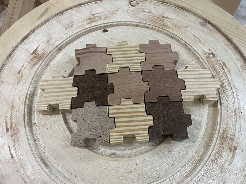

Si, he estado probando todas las posibilidades y la verdad que por ejemplo grabar es más fácil porque al final te sale el diseño más o menos bien pero te sale, otra cosa es cuando quieres cortar (en este caso piezas de puzzle) he tenido que probar con distintas brocas tanto en diámetro como en forma ya que si le indicas cortar por dentro te da un resultado, si le indicas por el centro te da otro y si le indicas por fuera otro, no ha sido fácil pero al final lo he conseguido, otra cosa, las cientos de piezas de puzzle que trae el software no me han servido las he tenido que dibujar yo mismo en Photoshop y luego importar al software del CNC y si dependiendo de la densidad de la madera hay pequeñas diferencias en el acabado final.

De momento con el mío estoy haciendo esto, será un cuenco de 58cm de diámetro segmentado con 6 maderas distintas con piezas de puzzle.

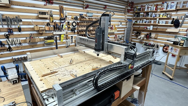

Este es el mío, un poco viejo ya, tiene unos 12 años, pero después de hacer mucho serrín sigue funcionando como el primer día. Solo cambiar escobillas, limpiar y lubricar.

Qué guapo, vaya tamaño, te ha dado problemas con el paso de los años?

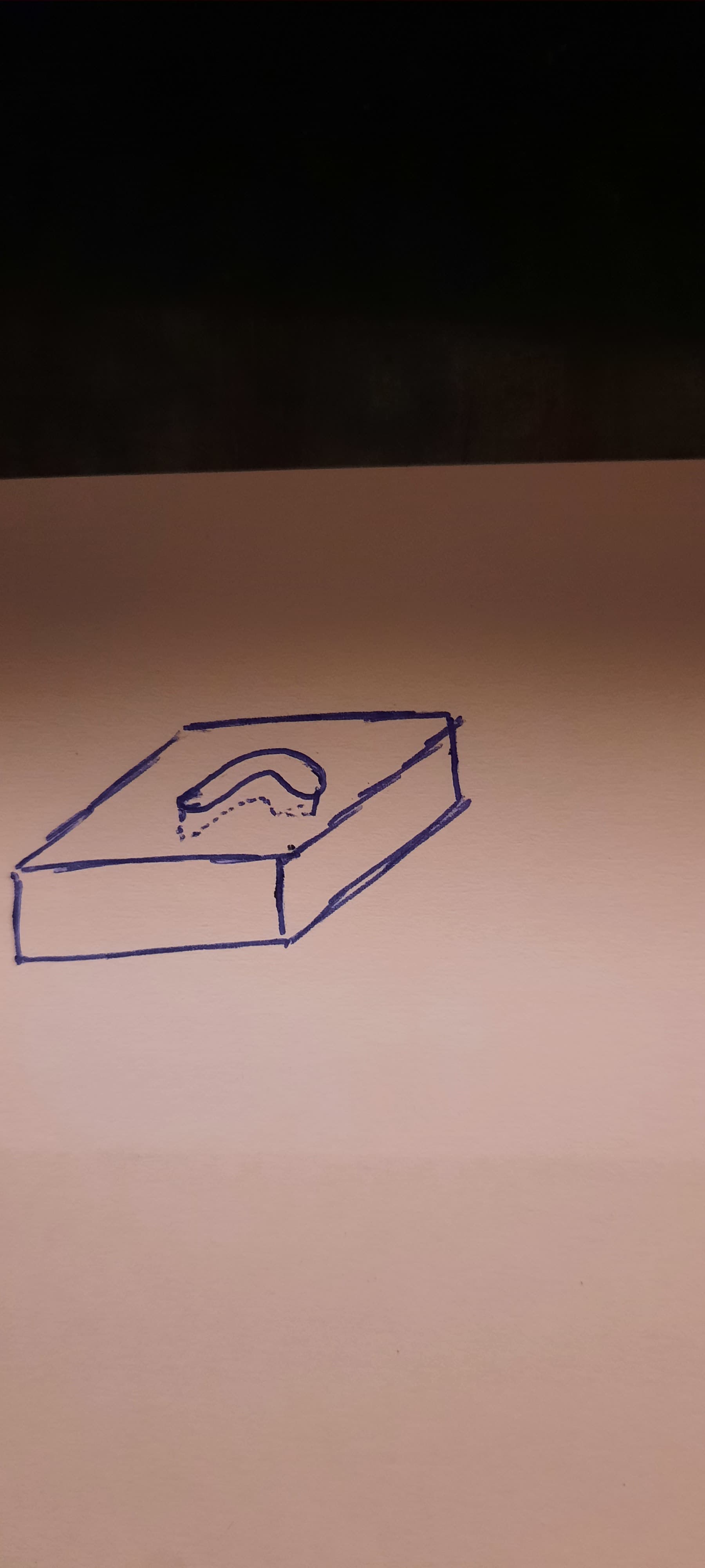

2° fresado de curva a profundidad variable
Aqui ya necesitas un cnc que interpole los ejes. Ya no valen todos los cnc

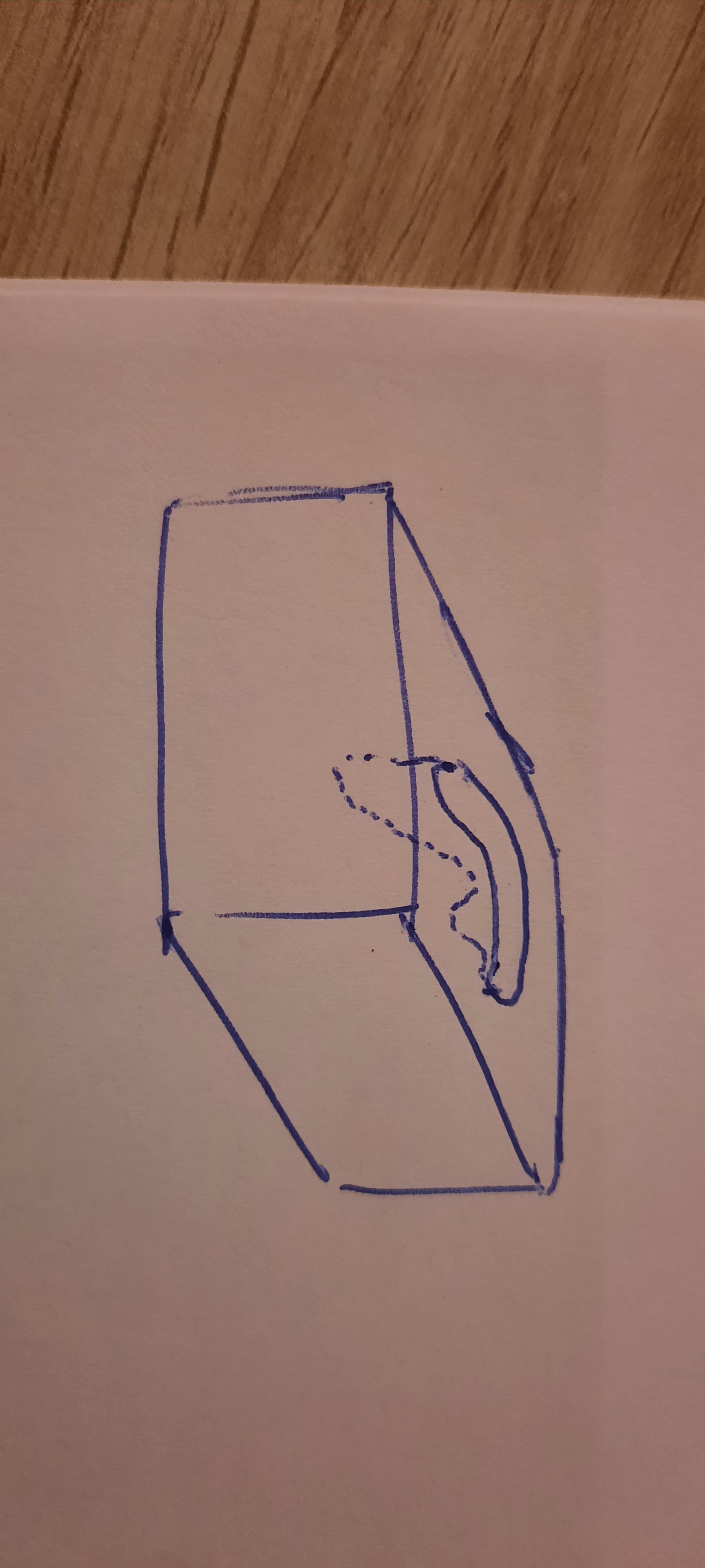

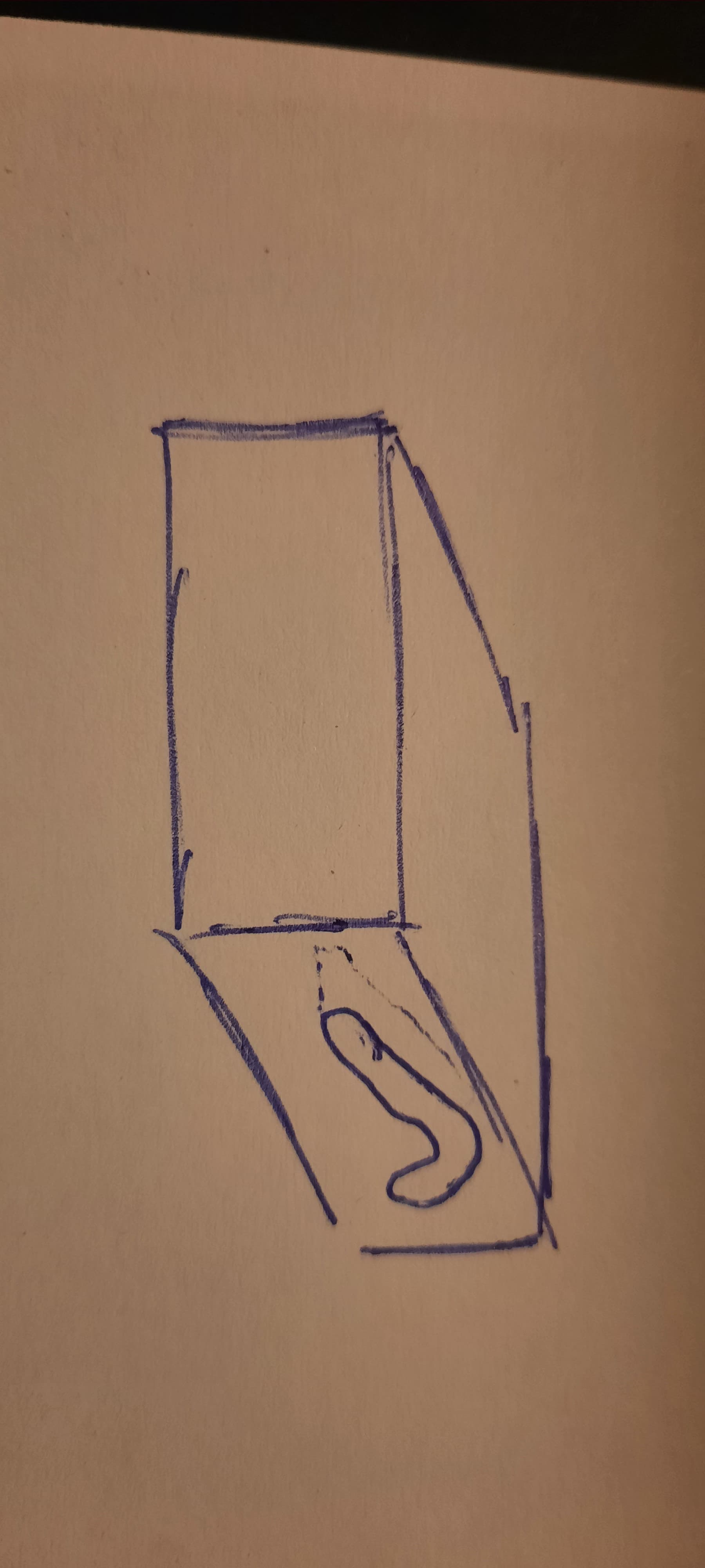

3° fresado en el canto de la pieza.
Aqui ya necesitamos un agregado, una herramienta que simplemente cambia la direccion de la fresa, de trabajar vertical a horizontal. Unos 4000 €…

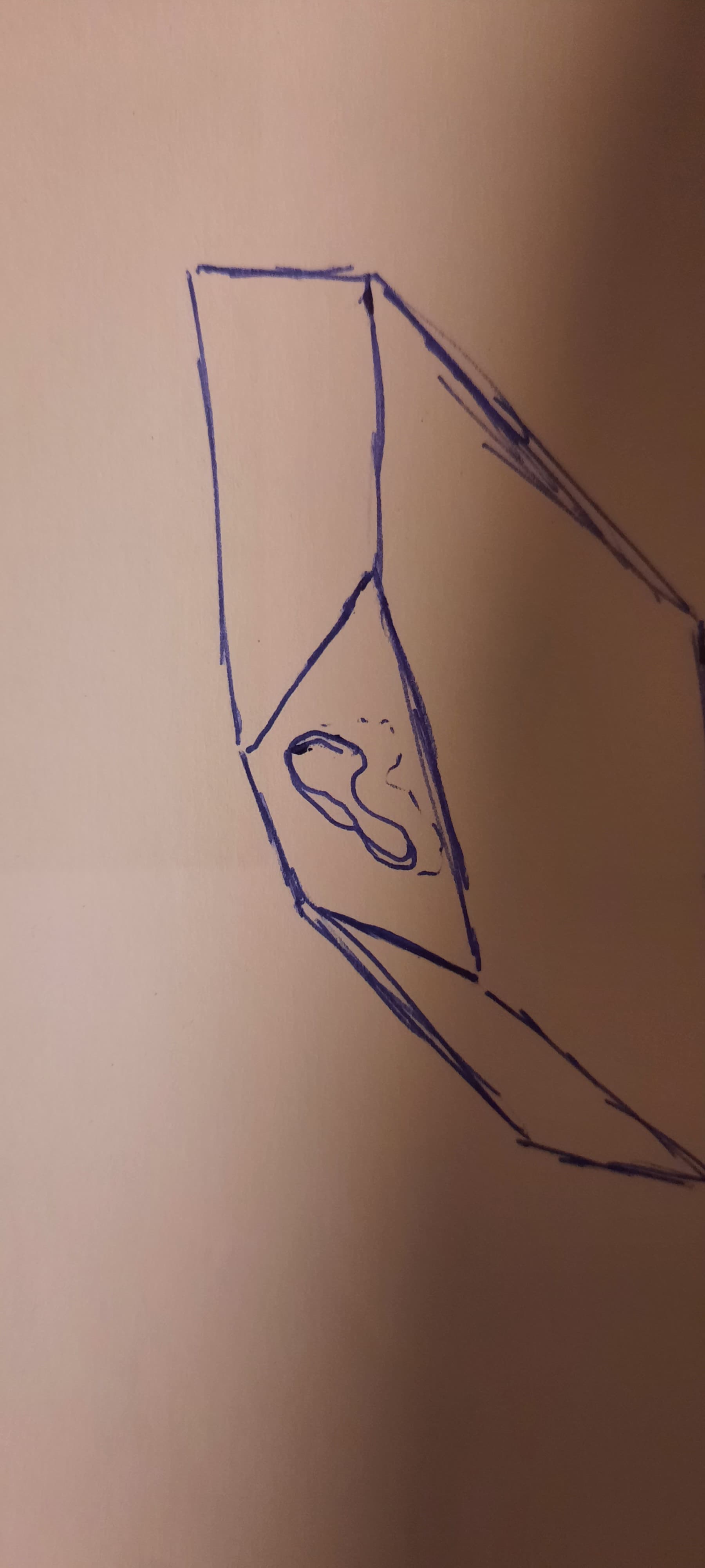

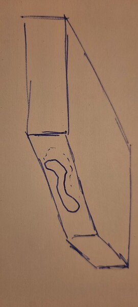

4° vamos a complicarlo un poco mas,
Vamos a hacer un corte a 45° por ejemplo y fresar en esa cara… necesitamos lo que se llama 4° eje, que no es mas que un sistema que nos permite girar el agregado anterior y trabajar en el angulo que indiquemos… ya vamos por cnc de unos 100 mil euros.

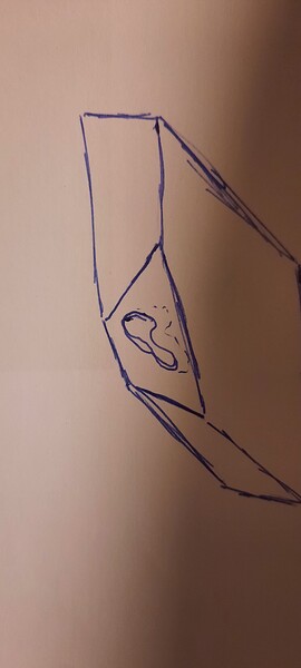

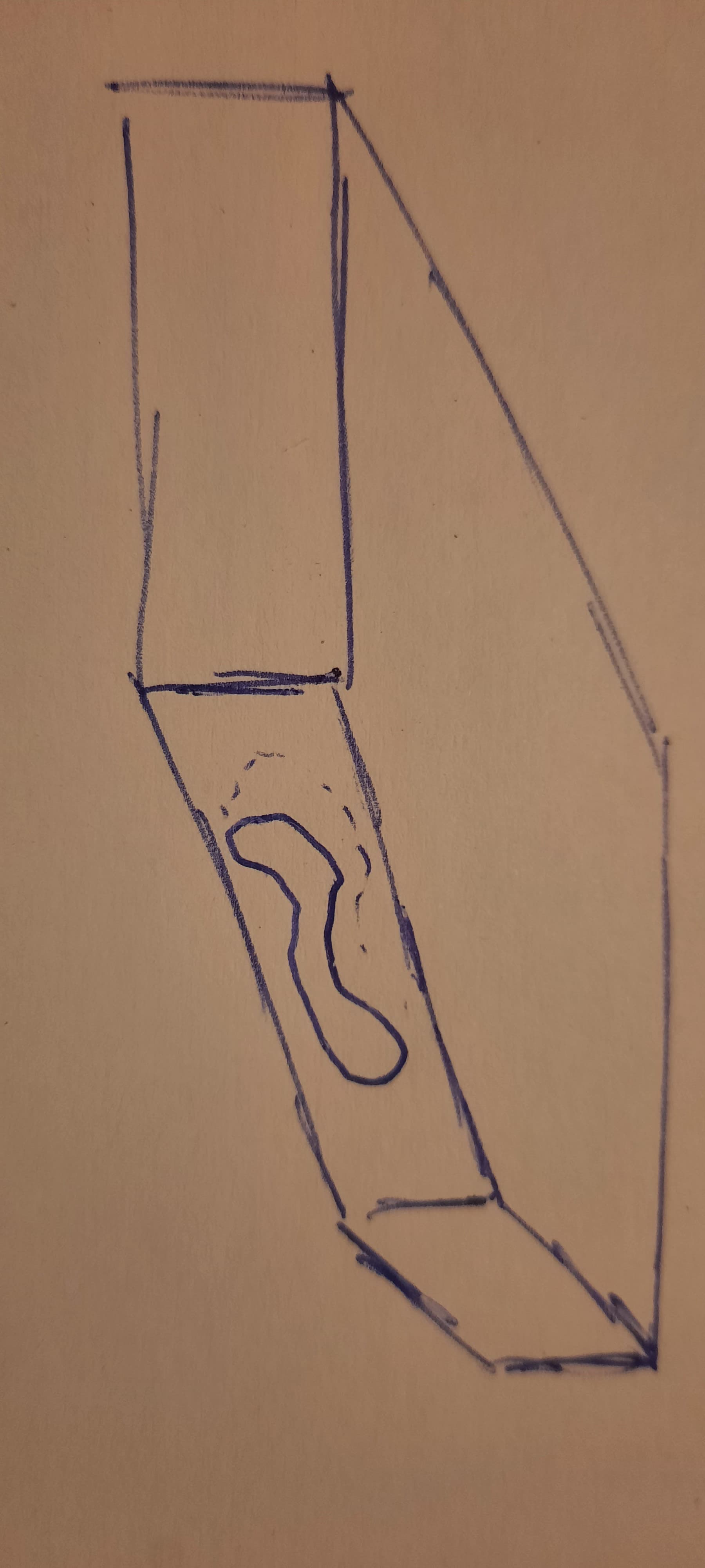

5° seguimos complicandolo…
Vamos a dar un corte a 45 ° inclinado 45° y fresar esa cara… necesitamos lo que se llama 5° eje, la fresa vertical debe trabajar en todas direcciones, de forma similar a si la fresa fuese nuestro dedo indice y la maquina hace los movimientos de nuestra muñeca. Aqui ya nos vamos a maquinas de 150000 euros…

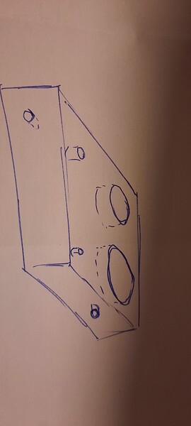

En la pieza necesitamos hacer taladros de diferentes diametros en todas las caras… necesitamos lo que se llama grupo taladro ya que con una fresa seria lentisimo hacer diferentes diametros

Lo dicho, solo he cambiado escobillas del motor un par de veces. El resto, soplar y lubricar.
Es verdad que con los años el motor se ha ido volviendo un poco ruidoso, estoy negociando con los Reyes magos a ver si lo cambio por un Mafell que el maestro @Angel recomienda esa marca muchas veces.

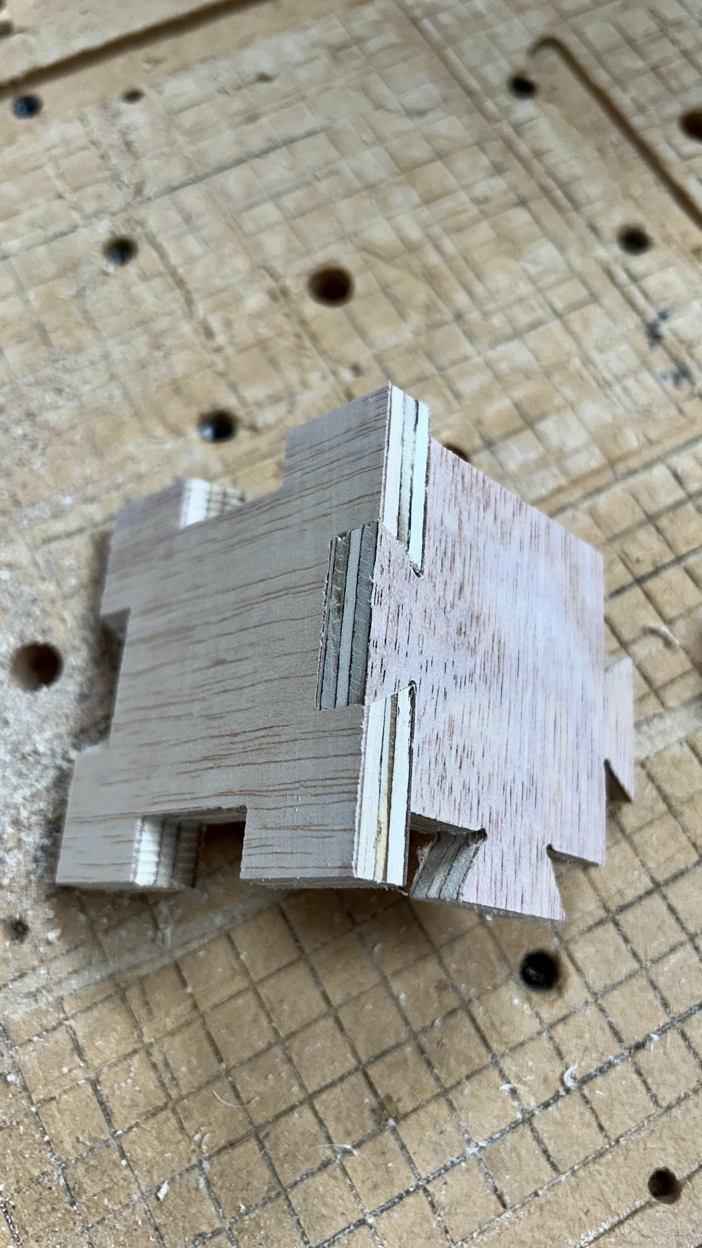

La bobería está del ensamble de cola de milano que colgué es a cuenta de que hace algún tiempo conversábamos por aquí acerca de la posibilidad de hacerlas con el CNC y ya di con la tecla…
