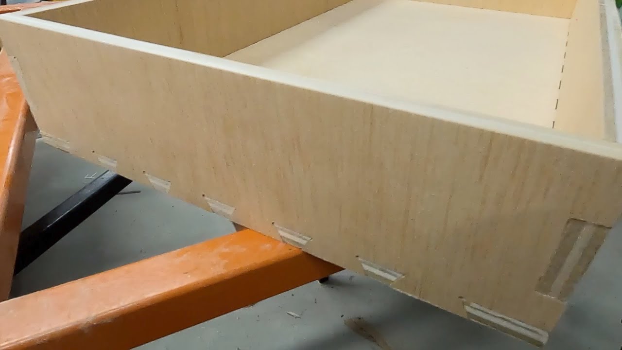

Hoy pongo en marcha mi CNC de juguete
i puedes colocar la pieza vertical podras hacerlo, sino, con la pieza plana para fresar un canto necesitas un agregado que te permita poner la fresa horizontal…
No, no, la gracia es que ya puedo hacer las colas de milano con la pieza horizontal, es algo que ya hablamos, al final era muy fácil con el software adecuado
He ampliado y he visto como… tramposin!! :rofl:

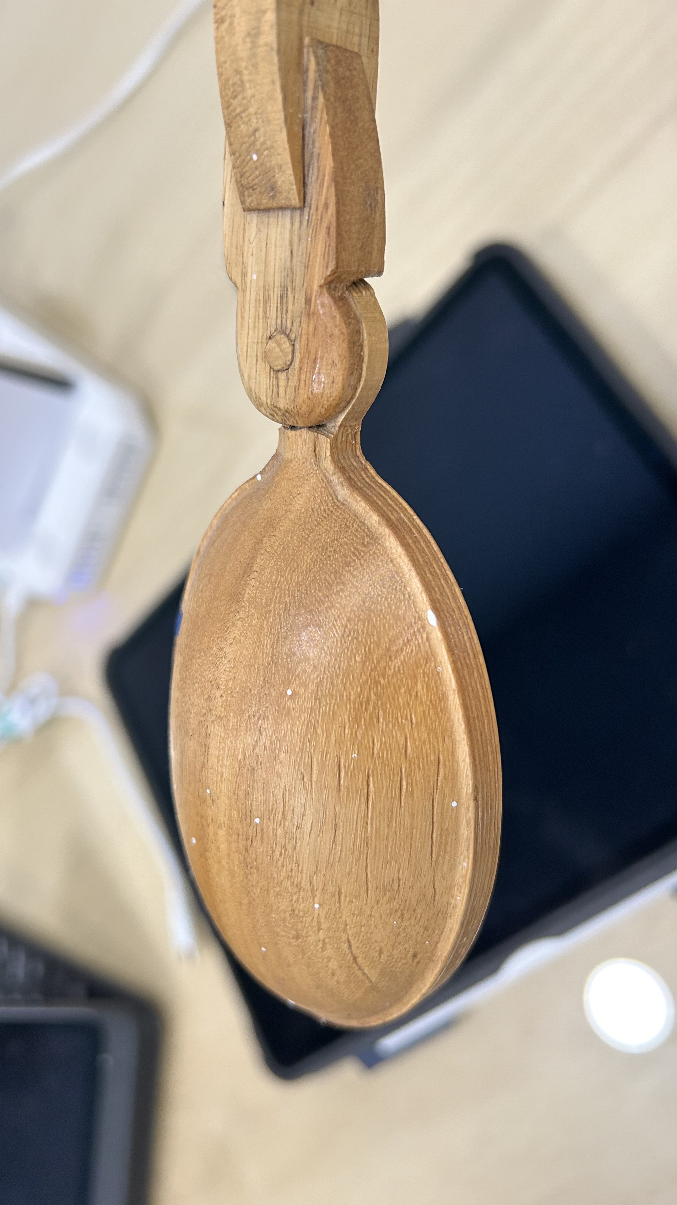

:-). No, no, no hay trampa es solo fresado con profundidad variable:
:joy::joy: lo he visto si!! Pero reconoce que es trampa eso!! :rofl::rofl::rofl:
Cómo está pieza, profundidad variable…
Lo del CNC no sé si es trampa o magia… :slight_smile:
Muy chulo!!! Juegas en otra liga @jguirao !! :joy::joy:
Está claro que un CNC de juguete como el mío es para cosas pequeñas, está limitado en 30cmx 18cm y 5cm de grosor, aún así estoy seguro que se pueden hacer muchas cosas, si tuviera que hacer cajeado en un lateral, le daría la vuelta a la pieza y lo haría, vamos por 350€ no se puede pedir mucho más

La profundidad variable la tengo en el software, si la altura Z no me lo permite la corto y la encoló luego :rofl::rofl::rofl:
