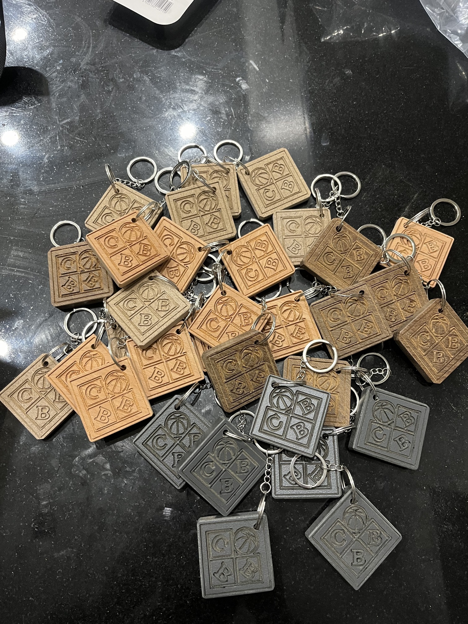

Para quien dude de este pequeño CNC, estos llaveros en una mañana acabados, bajo pedido :heart:

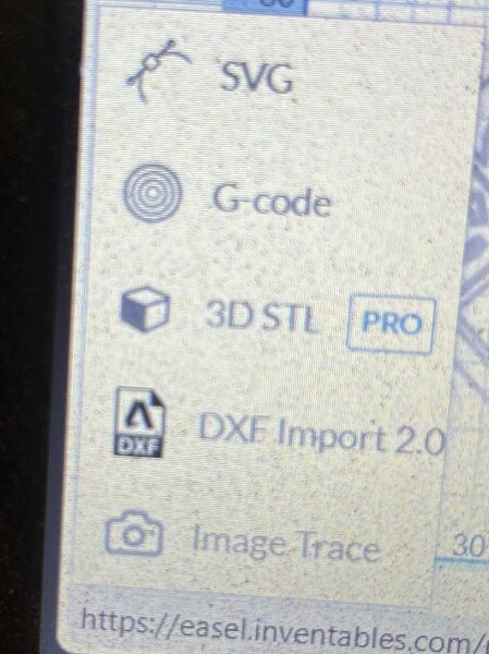

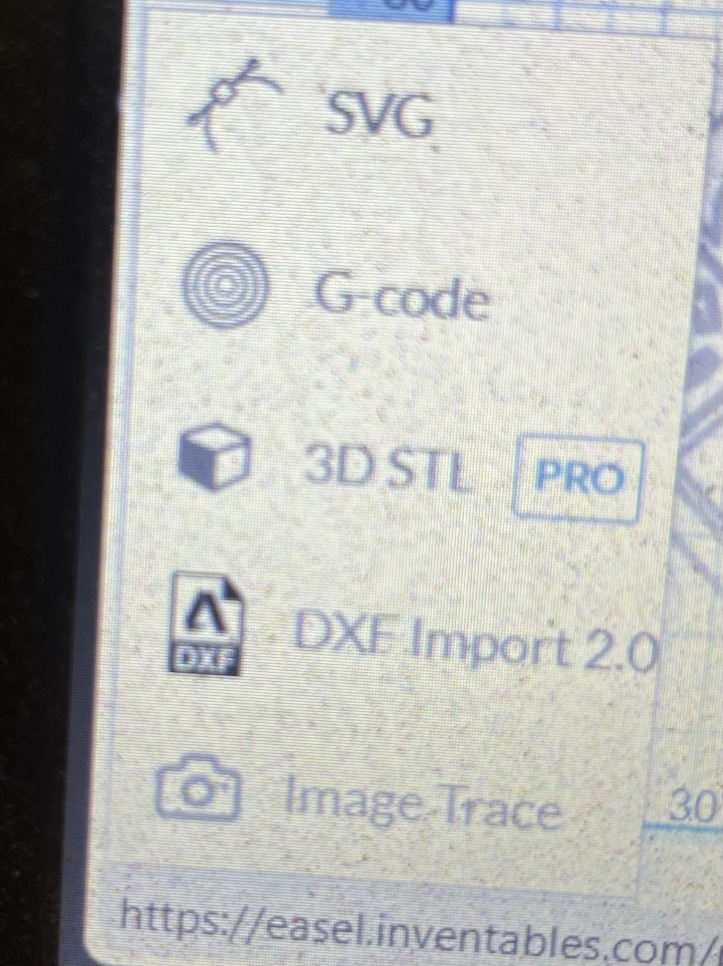

@VictorR tu maquina lee archivo dxf?? Lo pregunto por pasarte un programa chulo
@jguirao la tuya?? Lee dxf??
Ángel yo creo que se ha equivocado y quería decir 3 milímetros, me parece mucho 30, por eso he preguntado.
@Angel si lo lee, lee todo esto de la foto.
Bueno, igual lo conoceis que es muy popular… yo no lo conocia pero es que soy un dinosaurio :rofl:
