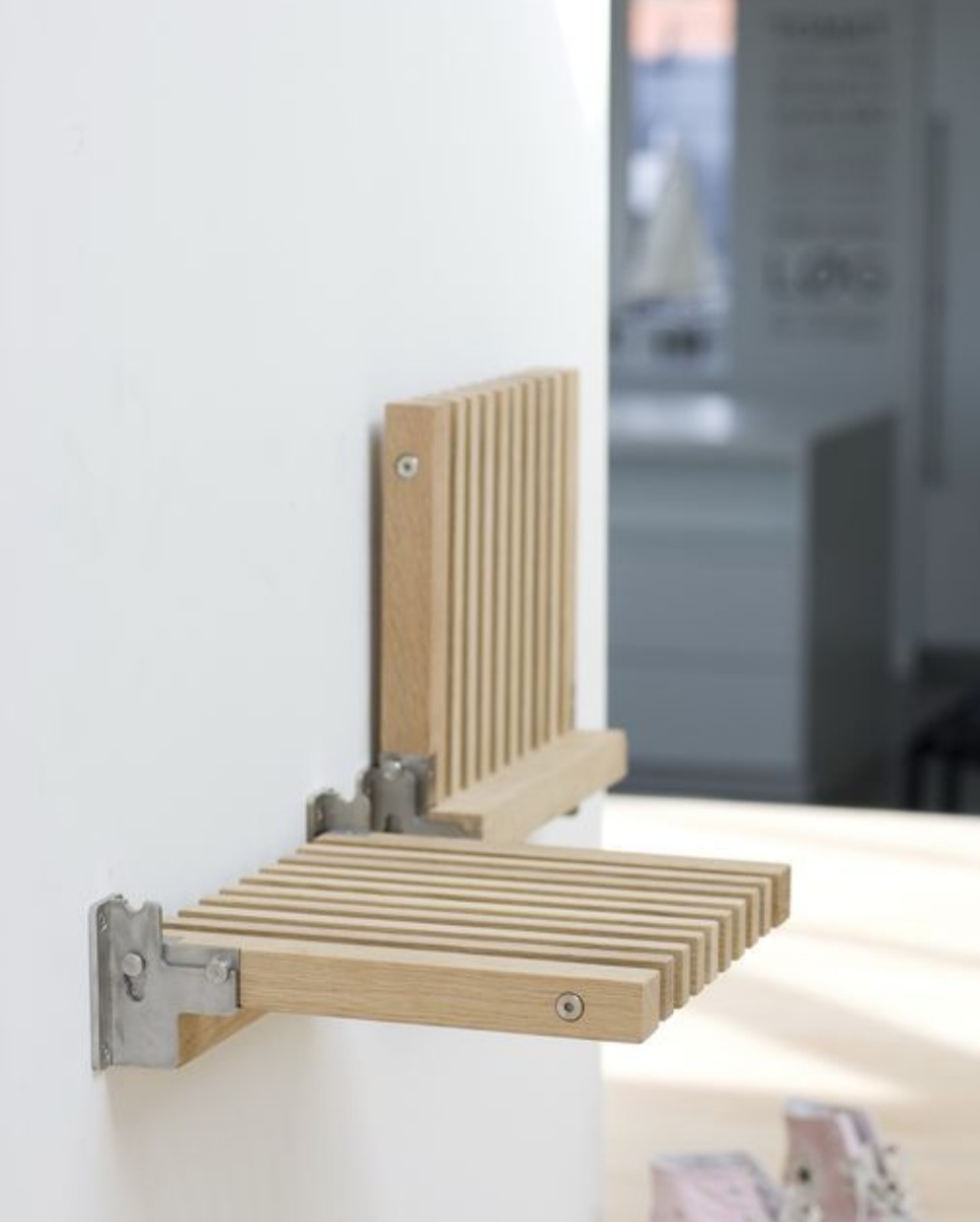

Como estoy aquí de reposo, dando morcilla a todo ser viviente y te quiero mucho, me he arriesgado a pedir a la subjefa alguna idea. Como me debe pasta me ha adelantado esto
8 Me gusta

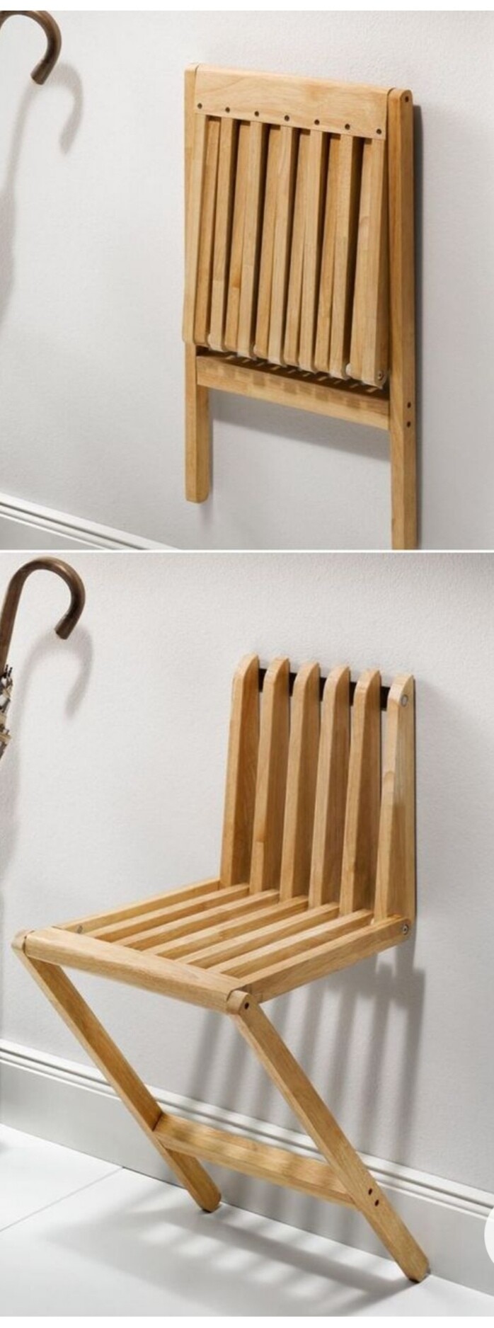

Con el último tienes asiento, colgador para chorizos, jamones, etc.
En serio, puedes hacer que el revistero fuera asiento.
Ostias @Pepet así da gusto.
El último lo he visto en algún vídeo, tipo corto para perchero pero mira, ahí tienes para colgar, asiento si acaso, alguna bandejita si se quisiera… Me gusta. Se lo enseño cuando vuelva a casa para comer.
Mil gracias
Nada de gracias… a empaquetar anchoas te veo…
Bonitos diseños.
Muy bueno, me gusta!.

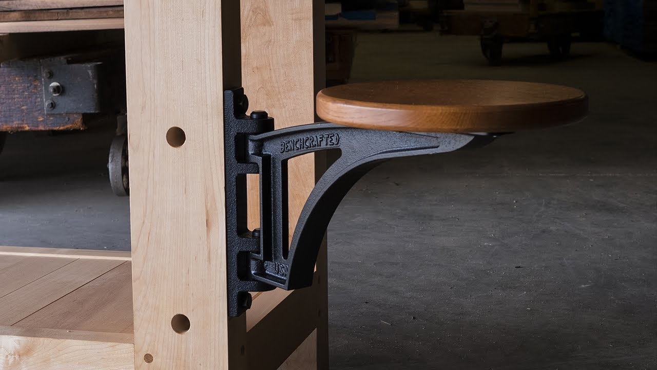

https://www.benchcrafted.com/swingawayseat
Si en la descripción entras en instrucciones te da los planos…
Él último es chulísimo!
Muchas gracias @Pepet por haber pasado la noche en vela con tal de ayudar a los compañeros.
El taburete me encanta para ponerlo en una pata de mi banco. Lo malo es que el “hardware” no lo venden por estos lares.
Me parece muy practico:
235$ más portes y aduanas……
Hacerlo todo de madera….no se yo……
En su momento estuve mirando el poder hacerlos aquí para una franquicia. Era viable.
Todo en madera, a nivel particular puede pero para el público, muy arriesgado.
Plancha gruesa, corte de preforma en una empresa y luego lo finalizas.
Es hablar por hablar:
Para hacer algo asi me plantearía la visagra en metal, con un un esbozo de brazo donde encajar la madera tipo una caja que hace de pinza arriba y abajo, donde van a ir la mayoría de las tensiones.
También es cierto que puedo preparar las piezas, puntearlas, y luego llevarlas a un soldador. Es el 90 % del trabajo.
Espera, mas sencillo.
Dos piezas arriba y abajo, un eje pasante y un buen tablon ancho, bien ajustado para que tu peso vaya a las piezas pero no al eje, para evitar el efecto cisalla.
También puedes incrustar un tubo de cobre paraevitar el roce madera-eje.
Puede ser dos bloques de madera tipo roble o dos escuadras potentes.
