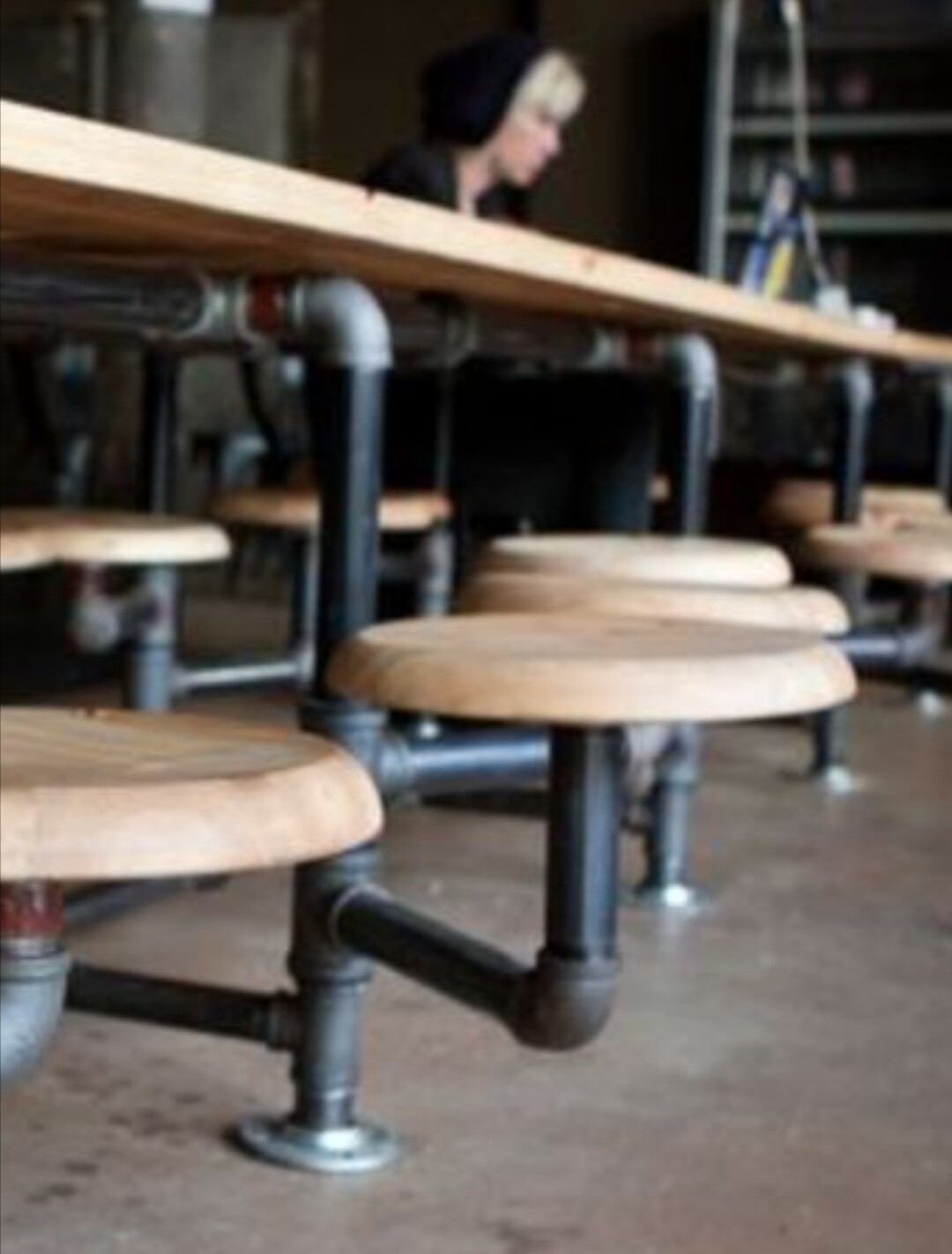

En su día hicimos creo que unos doce prototipos. En madera: una castaña.
En metal no lleva ninguna soldadura.
Es viable, comercialmente, hacerlo en fundición.
Verás, se pusieron varios modelos (6) de los seleccionados en un local para hacer “pruebas de público”. También había taburetes como opción.
Bien, en tres, todo en madera, no se sentaba ni Piter. Mirar, apretar con la palma de la mano, caídas fingidas, chistes, etc.
En los otros tres, fundición, había reticencias. Sentarse a la primera ni de coña, al taburete. Luego, empezaron a sentarse pero como si lo hicieran encima de un cartón lleno de huevos.
Problema, anclados debajo de la barra, la gente que se sentaba empezaba a ladearse, mover el culo como el rabo de un perro. Un sin dios en una barra llena de gente.
Como curiosidad, el que más éxito tuvo era el que llevaba el asiento metálico tipo tractor.

Hombre, esta claro, el metal es el metal.
Y de una pieza, lo ideal.

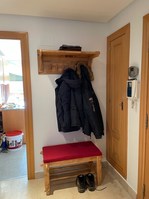

Para su uso “privado” en un banco, o incluso en un pasillo para cambiarse los zapatos
He pensado, @Pepet , en vez de hacer un mural completo, hacer como módulos.
Arriba colgador corto, vamos, perchero. Debajo, balda. Espacio sin nada o comprar algún espejo que entre etc. Debajo, asiento. Todo plegable.
Al lado, seguido, hacer unas baldas a 45 para dejar los zapatos y otra balda baja para dejar las llaves o el bolso o mochila o lo que sea. También, todo plegable. Aquí tengo que tener en cuenta lo que dejó en 45 o 90°.
La parienta me anima a hacer, el problema que le ve es la dificultad, si seré o no capaz… Y sobre todo… Que sea capaz de hacerlo en menos de 10 años ![]()
que mi problema principal es ese, que no soy capaz de terminar los proyectos que arranco sean de lo que sean.

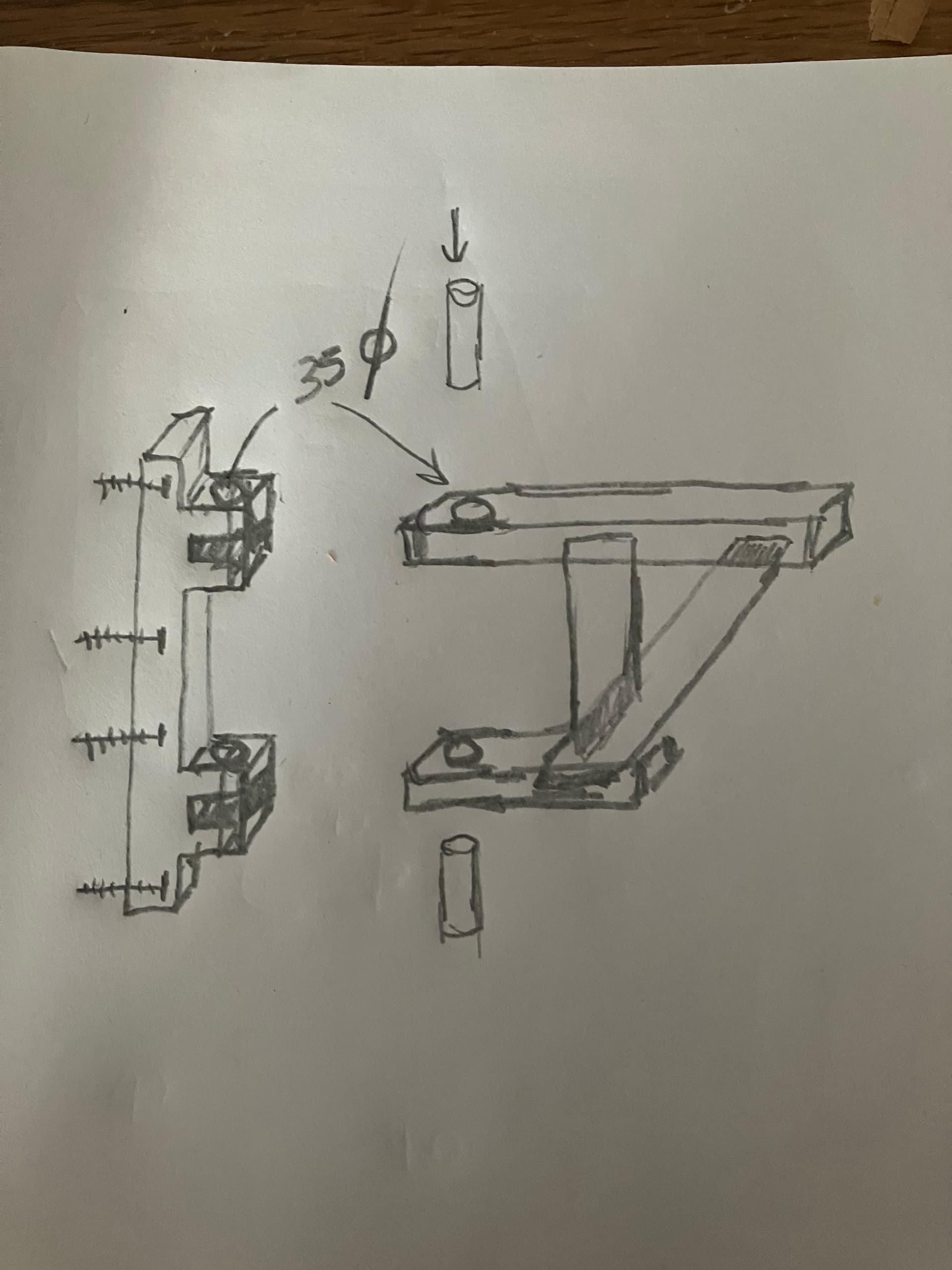

Haré un croquis para enseñarle y a vosotros, que también me interesa vuestra opinión.

Creo entender lo que planteas. Sin ver tus croquis sí te comentaré que en ocasiones es más fácil y firme hacer ese tipo de estructuras en, digamos, un bloque que en varias partes aisladas.

A falta de decidir qué tipo de ensamble sería más adecuado y/o resistente algo así, no sería muy complicado de hacer. Con madera dura y con pasadores de 35mm como pongo en el esquema.
Si consideráis que mejor que abra otro hilo no tenéis más que decirlo.
El dibujo no es lo mío

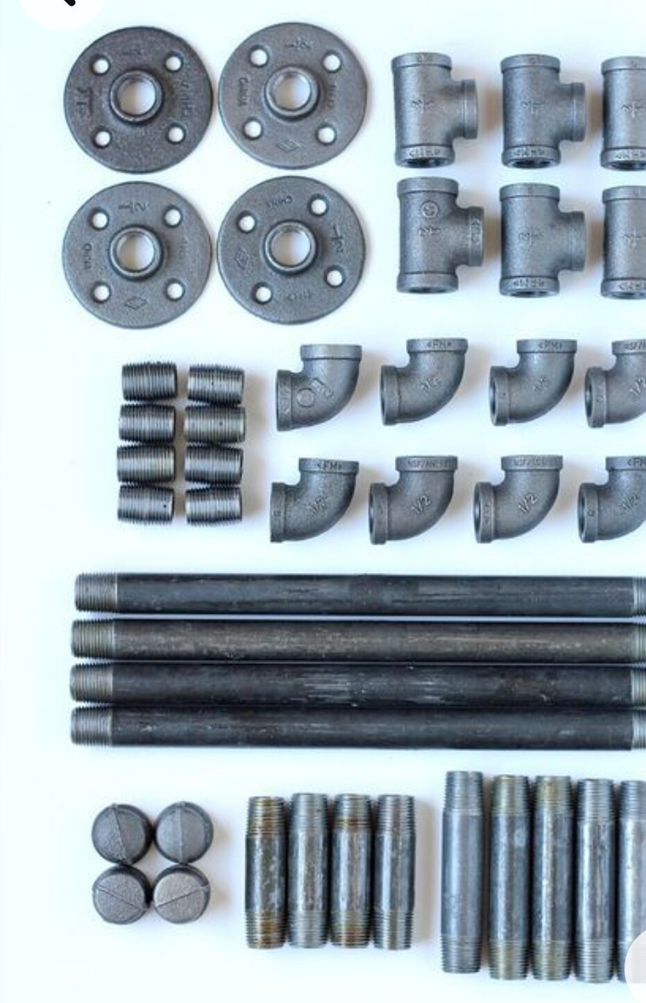

Lo podéis hacer con tubería galvanizada para fontanería. Quedan muy bien.
Nihil novum sub sole.
Barato, resistente, sin soldaduras. Buen aporte!…casi mejor que el otro ofrecimiento…
Un spray de negro humo anticalórico y yastá.

Yo pondría otra diagonal en sentido contrario formando una celosía (forma de V) . A ambos lados. Si lo haces en madera y consigues que la estructura del asiento (pivotante) se mantenga estable con el peso. El elemento crítico creo que es el labio inferior en cada rótula, ese diseño en metal bien, pero en madera necesita más masa o partirá. Al cortar las fibras y quedarte sin masa, colapsa al primer culazo.
Y si le pones un pistón de silla de oficina o una rosca gorda tipo para de andamio o madera te lo haces regulable de altura.
