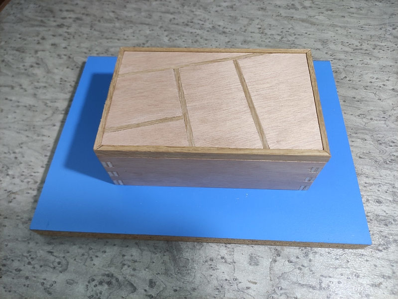

Pos eso mismo. Estoy haciendo una caja con ensamble de dedos, intentando hacer una especie de plantilla sencilla de tutube. Tiene más parches que mis pantalones cuando era crío, osea, hace unos días :stuck_out_tongue_winking_eye:.
El fondo lo voy a poner encastrado dentro y ahora tengo dos dudas.

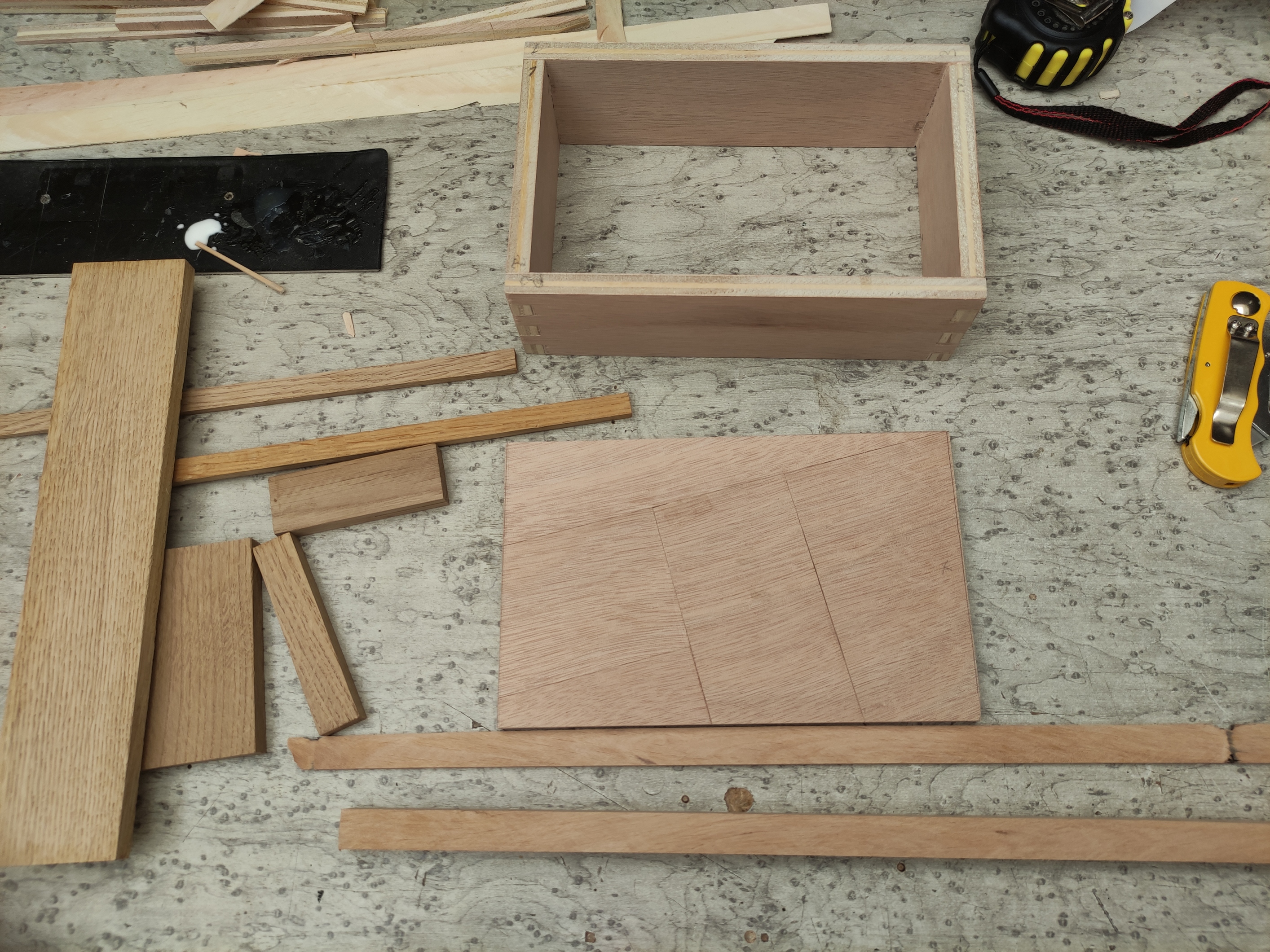

El material que tengo es el que se ve en la foto, contrachapado para la caja, roble y madera de palet que salió más oscura.

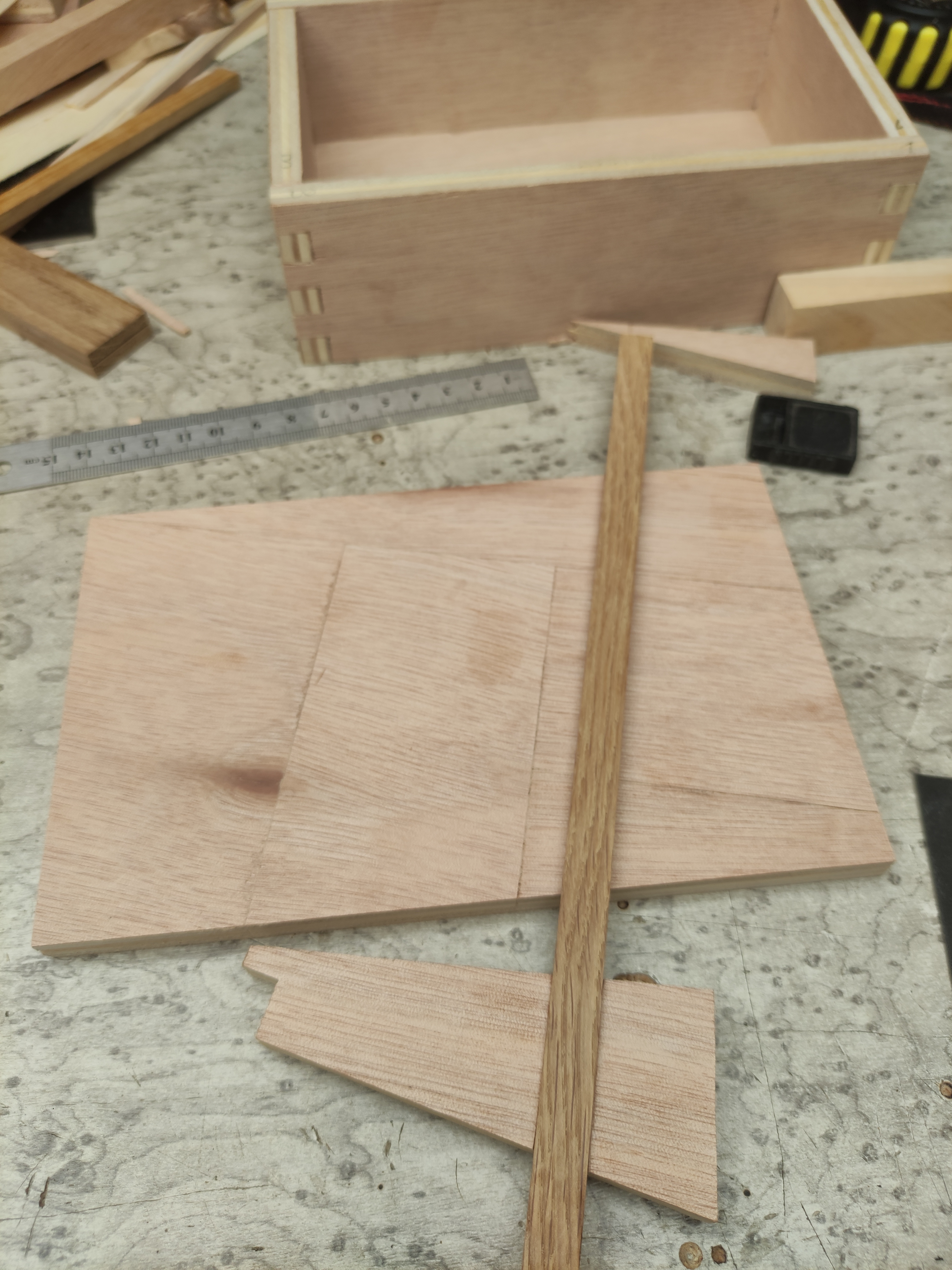

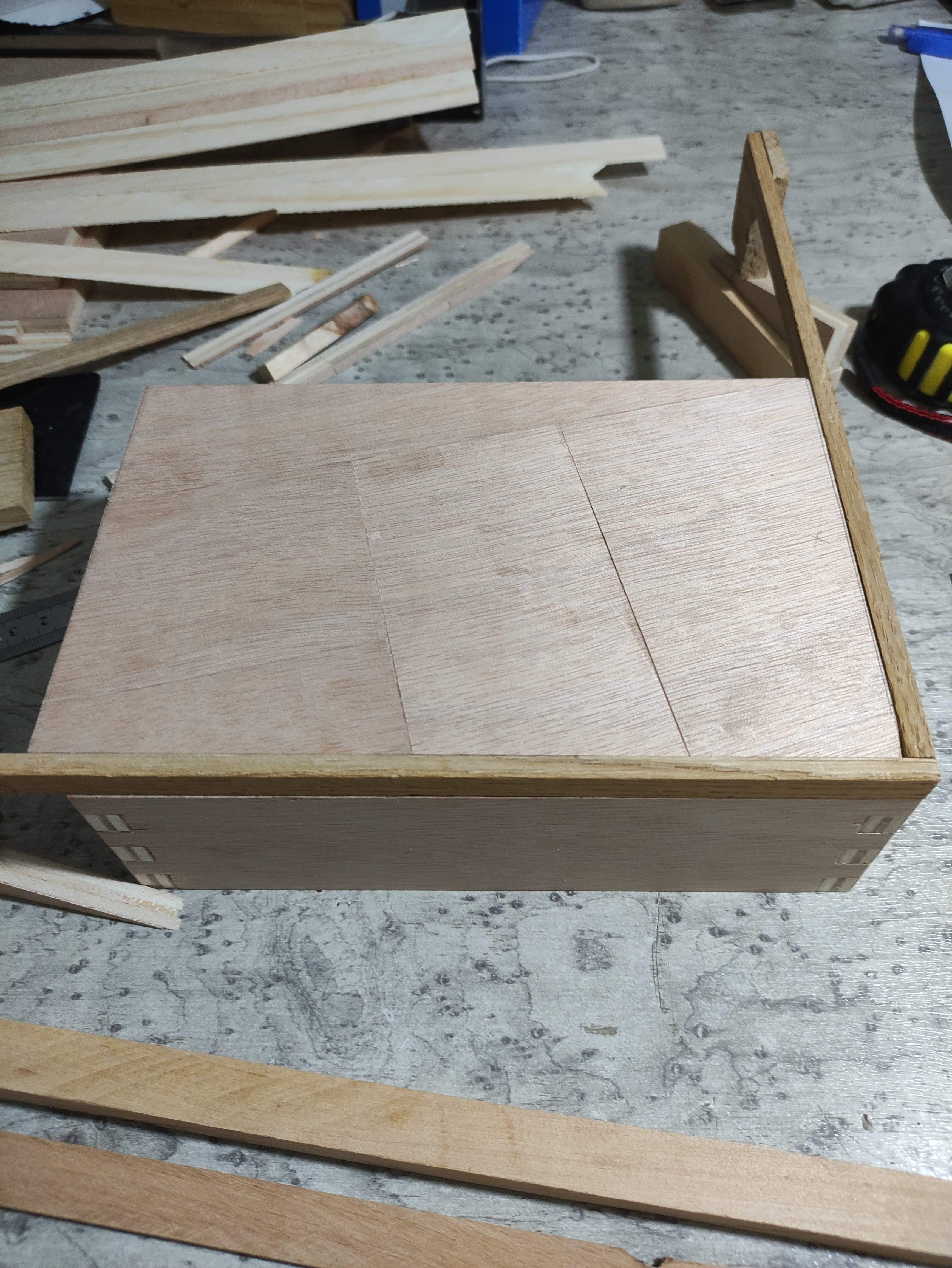

La tapa se me ocurrió hacerla de esta manera en vez de una sola pieza. Cómo va a ir encima, y no quiero que se vea el canto del contrachapado, pensaba hacerle un marco con el roble. Lo que no me gusta como ha quedado son las uniones de la tapa. No se si encastrar alguna madera o que hacer.
Otra duda, ¿se puede dar lasur al disolvente o tinte al agua a una pieza para oscurecerla y que resalte sobre lo demás y encima darle cera? La caja pensaba darle terminación con cera, a no ser que me digáis otra idea, la he lijado con 360.
A algo a si me refería, a demás del marco exterior que tape el canto.
Venga chavales que no se me ocurre que hacer.
Y saber si se puede dar cera sobre lasur o tinte

Desde luego @maci cuando se trata de mezclar técnicas diversas eres único. Una forma habitual de tapar el canto de un contrachapado o aglomerado es hacerlo con chapilla de identica madera natural .Sí consigues hacerlo con habilidad el resultado es bueno y no es muy dificil. También lo puedes hacer con madera natural de 3 o de 4mm, o de lo que dispongas.
Qué en los dedos se vea el canto del rechapado, cómo lo diría yo,es un poco perturbador.

Lo de que se vea el canto del contrachapado en los ensambles tampoco me gusta mucho. Había pensado en poner unas tiras a modo de cantoneras, pero ya sería un cofre más que una caja, y no quiero.
Tapar el canto de la tapa me gusta con otra madera que contraste, pero lo que has dicho me da una idea para tapar el canto de los dedos, va a ser una currada taparlos uno a uno, pero si algún compi no da otra idea igual lo hago.

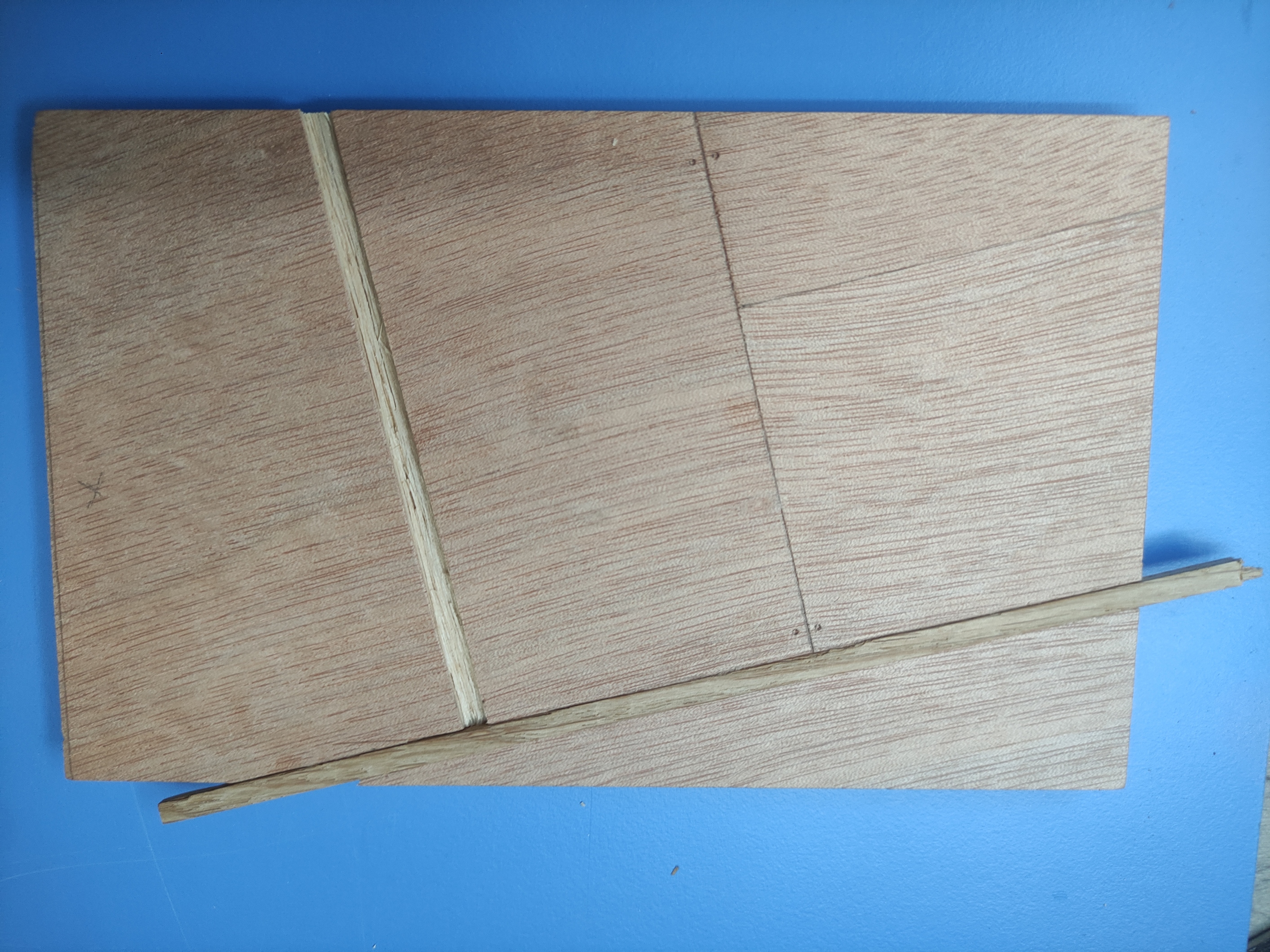

¿Y con la juntas de la tapa que se puede hacer? Pensé en un encastre finito, pero no lo tengo claro.
Yo haria eso. Una pasadita con la regla y la sierra de incision, le encastras una maderita fina, una cepilladita y listo
Gracias @iban, sierra de incisión no tengo, sería con la de mesa, de todas formas no se si se podría hacer a si, lo digo por que salvo una de las juntas, las demás no van de lado a lado.
También falta la terminación, pensaba en cera, pero quería dar contrastes y no se si se puede dar cera encima de tintes, sea al agua o al disolvente.

En este caso yo lo interpreto en el sentido de cortar todas las juntas de lado a lado.No es lo ideal pero es solucion. Ahí puedes jugar con maderas de distintos tonos e incluso de distintas anchuras. Así puedes hacer contrastes.

Es buena idea. En la segunda foto, el trozo que se ve con la tira de roble encima, está hecho a formón.

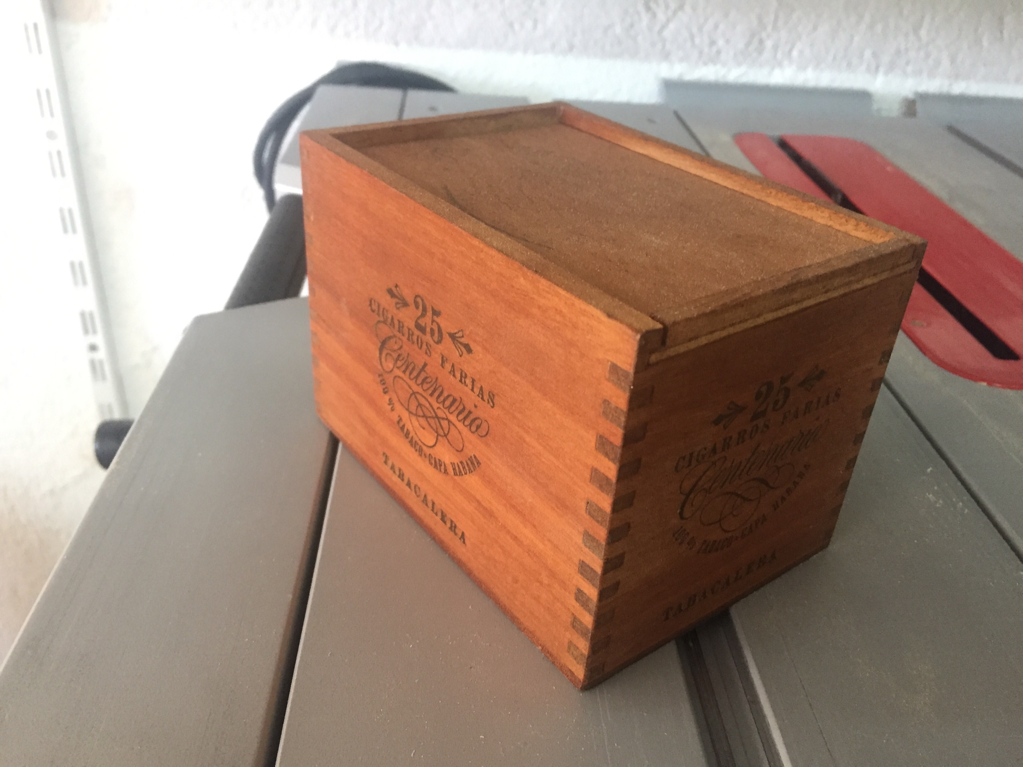

Si quieres un acabado algo rústico, con aceite de linaza puede ir bien. Es cómodo de aplicar y sube el tono de la madera bastante. Con cera no tengo experiencia, pero imagino que quedará más fino, todo depende del uso de esa caja o de dónde la vayas a poner.
Esa cajita de puros está con linaza, te la pongo porque es contrachapado y las uniones son de dedo también, por si te sirve para hacerte una idea.
Ostras @Brico, pues no se aprecian las capas del contrachapado. Gracias por la foto.

Rectifico: la he vuelto a mirar y me he dado cuenta de que de contrachapado es sólo la tapa deslizante, el resto es de tablillas macizas, por eso no notabas nada en las uniones!!

Y esas ranuras para encastrar el listón no las harías más rápido y con exactitud con unas pasadas en la sierra de mesa?
@Brico la base de la caja va el interior y la tapa va con un marco que cubre el canto.
La voy ha hacer como dices, montar todo y después cortar para separar base y tapa.
Lo de hacer los surcos con la máquina, no se si sería más sencillo, tendría que prepararme alguna plantilla para alinear el disco, a demás, sería de lado a lado y lo preferís a si.

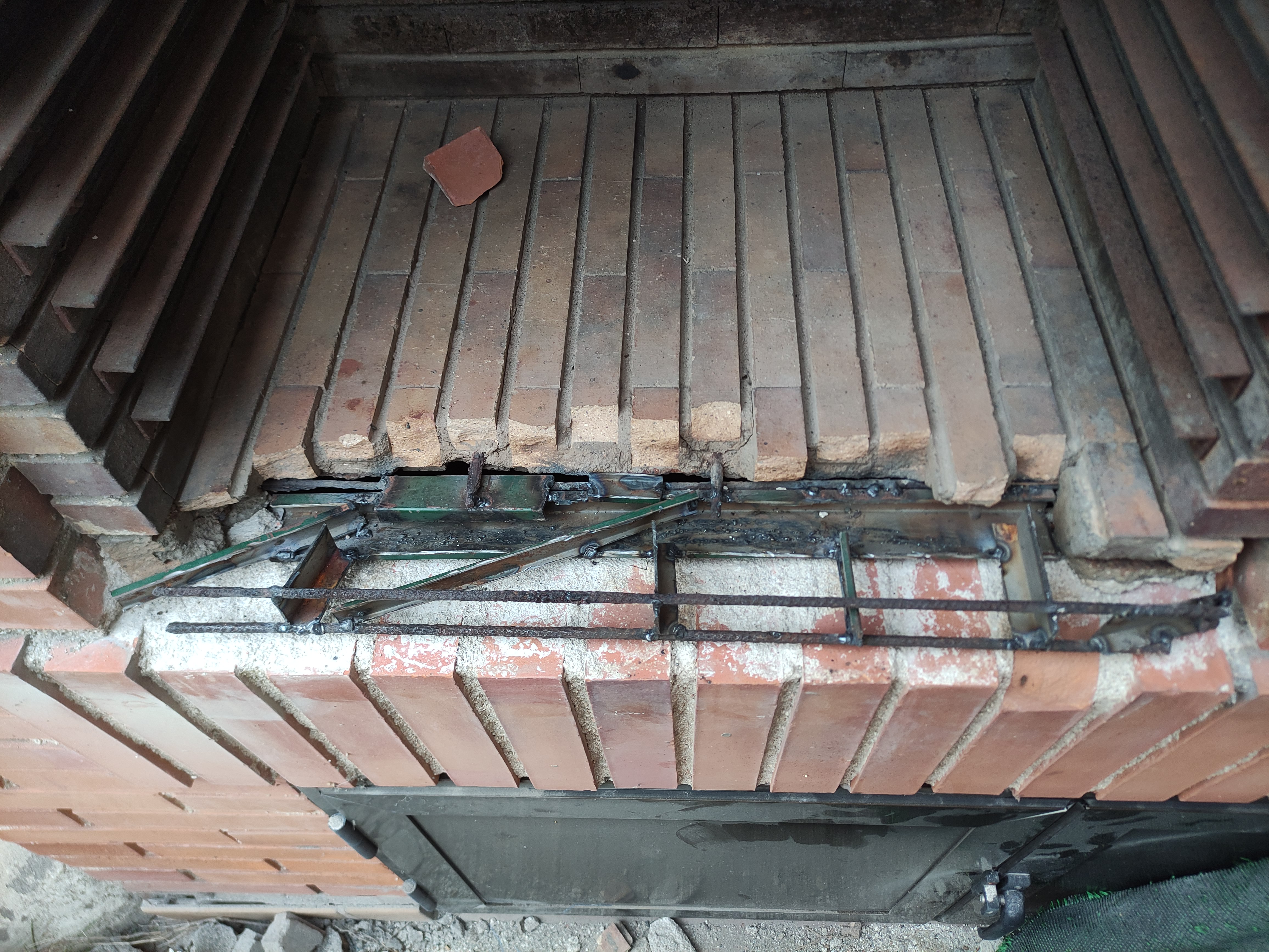

Entre medias se me partió la barbacoa y ando chapucenado par arreglarla, menos mal que tenía ayuda y me ha quitado un montón de trabajo.
