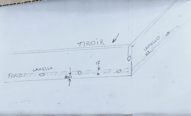

Mi idea es preparar el cajon con el fondo galleteado dejando 20mm abajo, entallar los montantes, colocar los inventos en cada esquina y cerrar con una tabla con tornillos.
Algo asi.

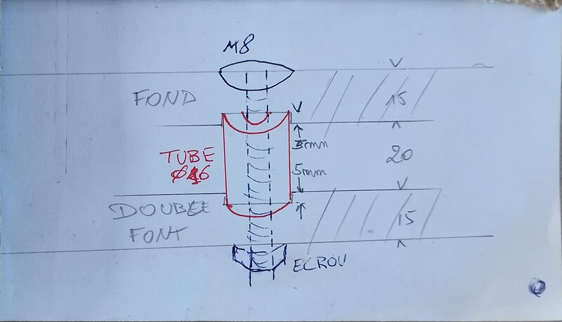

Estas entallas fragilisan las esquinas, así que pensé matar dos pájaros de un tiro con el pivote.
Encajo un tubo de 16 en la tercera parte de los fondos (5mm) , pongo dos arandelas y lo aprisiono con un tornillo m8 de cabeza redonda y cuello cuadrado
Luego encajo la tableta.
Se mantendrá por el pivote y por el voladizo del doble fondo, lo que no me deja sitio de dejar algo saliendo arriba o abajo. Pienso dejar 2mm (esta bien no?) para que gire bien y igual un forro de 1 mm en los extremos para “cuñarlo”.
Como mucho soportara una pota, 3 kilos.

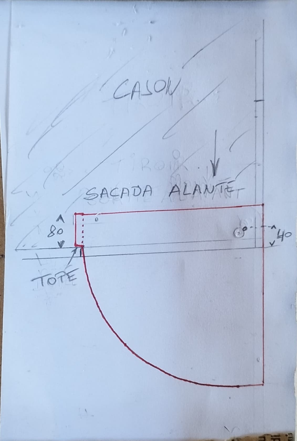

Quiero que salga alante o lateralmente y que se bloqueé.
Allí es donde me lío.
De un lado no hay problema,con un tope (butée) pero del otro?
Daros cuenta que allí la entalla esta 2 cm mas larga que la de alante.
.Tengo varias ideas pero complicadas, no os las digo para no influir.
Tendrá que ser o bien lateral o bien externo (un pestillo?)pero me gustaría que bloquee solo.
La tablet podría solapar, lateralmente un max de 10 mm (la guia mide 12,7, media pulgada de grosor)
Es mas, casi mejor que solape alante y lateral para poder abrirla.

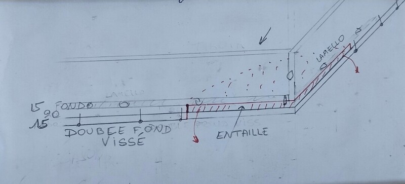

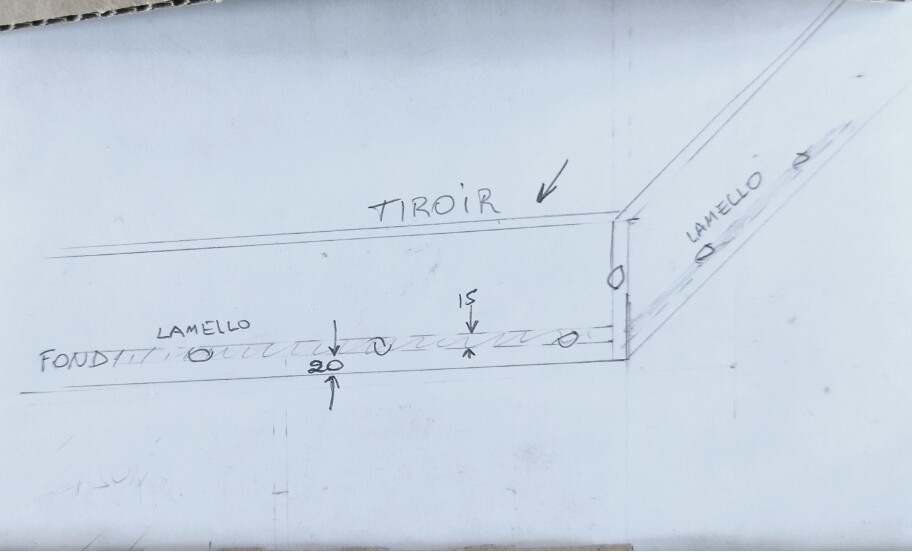

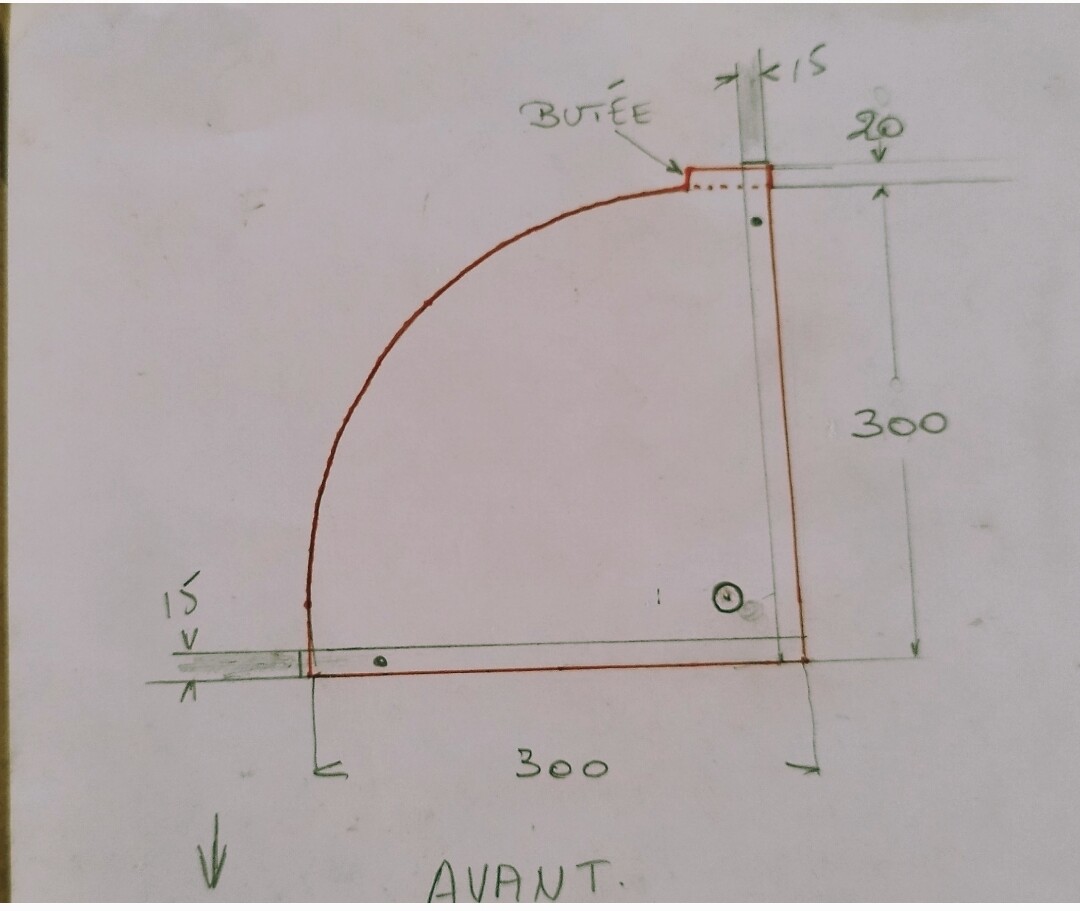

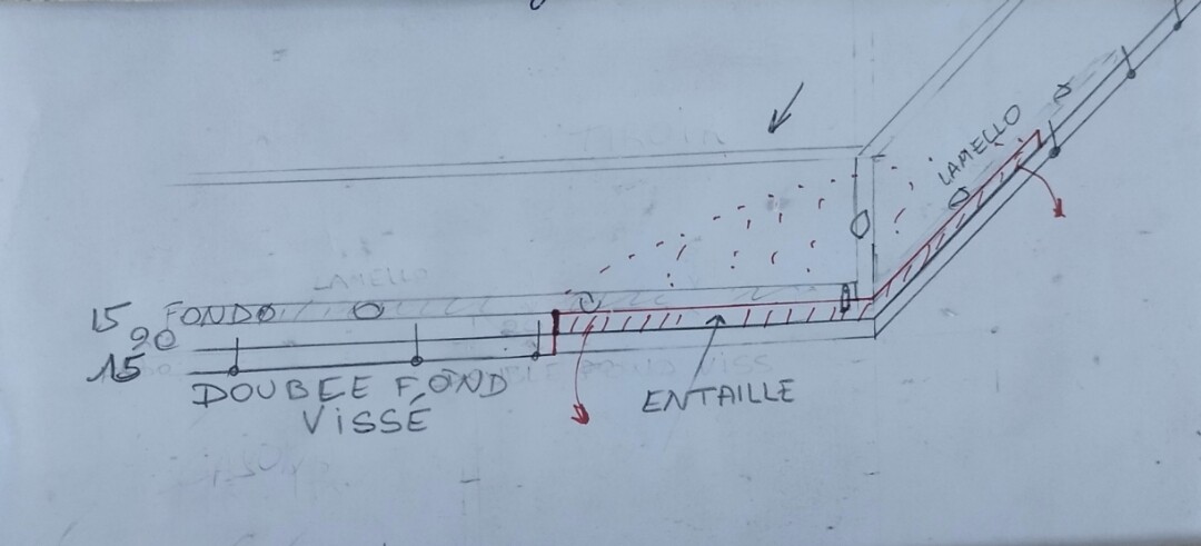

A ver, los dos primeros croquis son el cajón visto por el frente.
Tiene un fondo donde se colocará la cocinilla, y éste fondo en vez de estar abajo del todo estara a 2 cm de alto, colocado con galletas.
Y pondré un doble fondo con tornillos por abajo.
Lo que deja un espacio de 2 cm entre los dos.

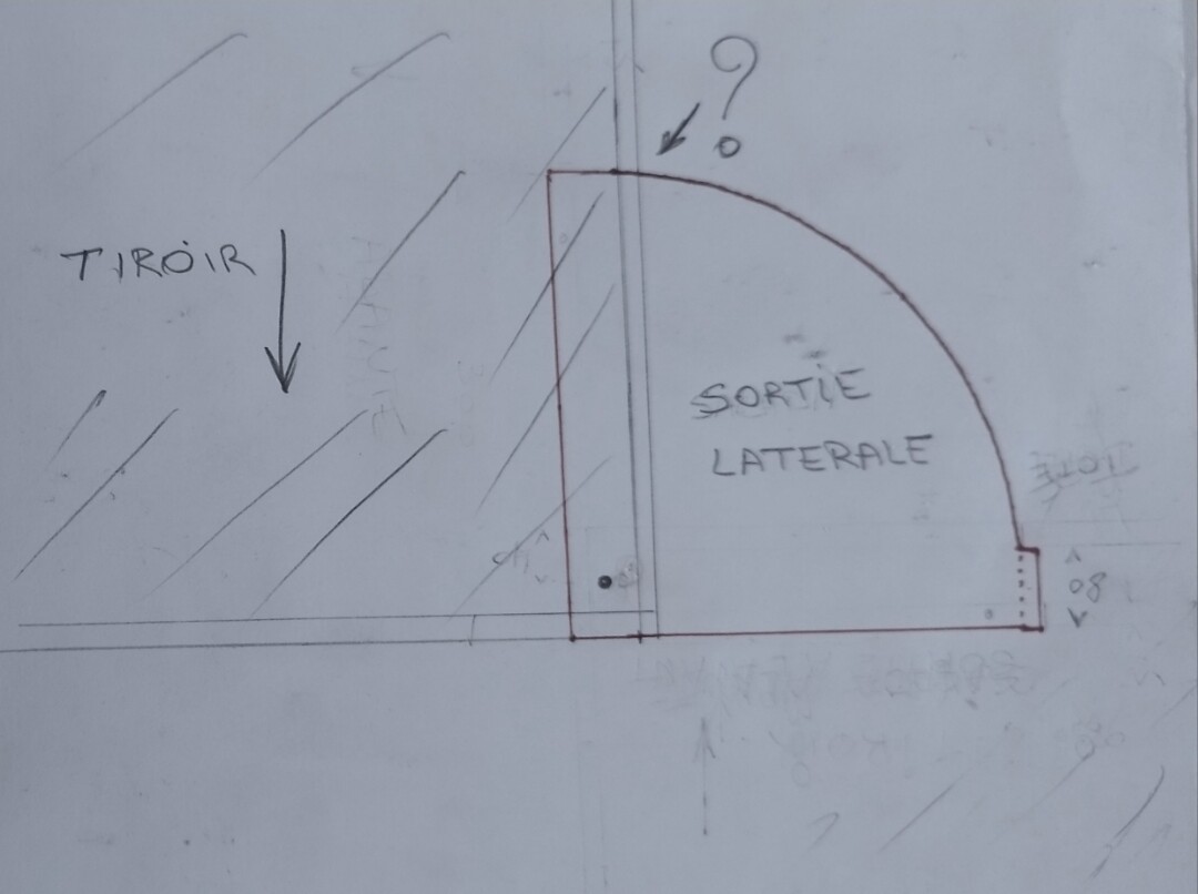

Las otras fotos son vistas desde arriba.
En rojo la tableta que va pivotar.
No dibuje el cajón entero sino la esquina formada por un lateral y el frente, a lápiz.
El del otro lado sera igual.
Las medidas son en mm.
Si el tope bloquea la tableta cuando esta abierta alante, no sé que sistema poner para bloquearla cuando esta abierta lateralmente.

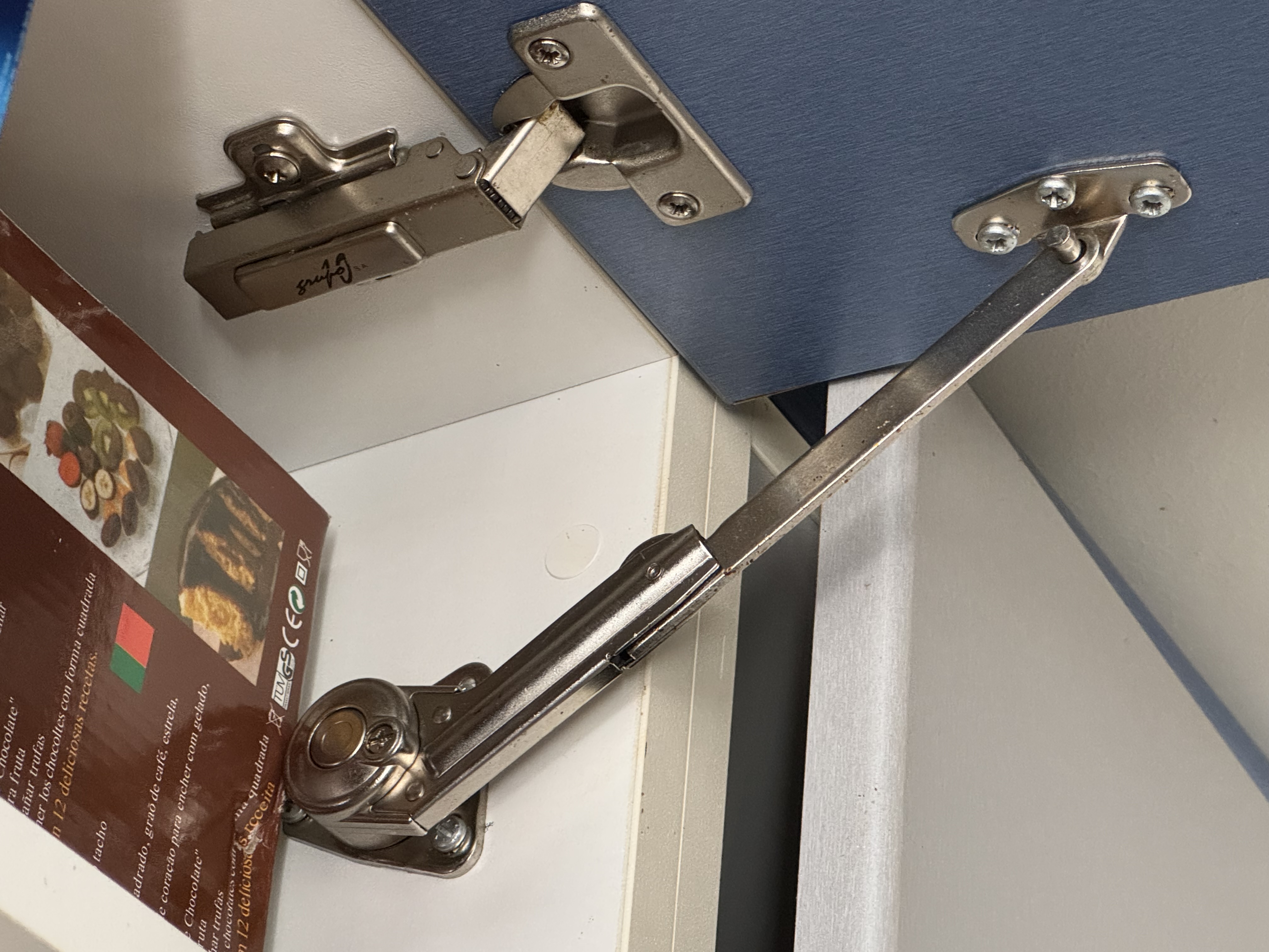

@chuf yo tengo estos brazos en las puertas y ventanas de la cocina y soportan un montón de peso
Es lo que buscas??? Te sirve de idea???

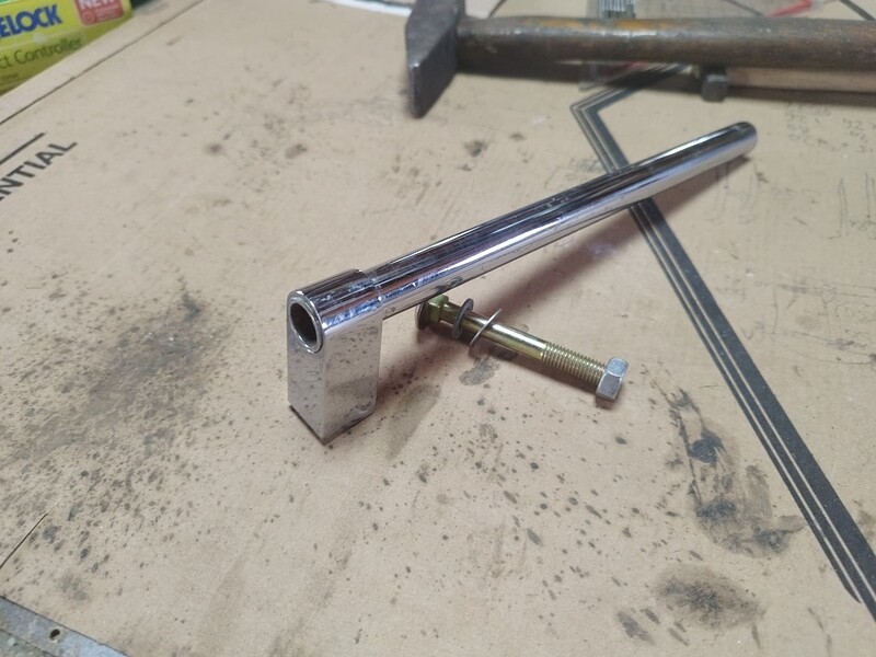

Por si acaso sirviera de algo y porque me gusta probar:

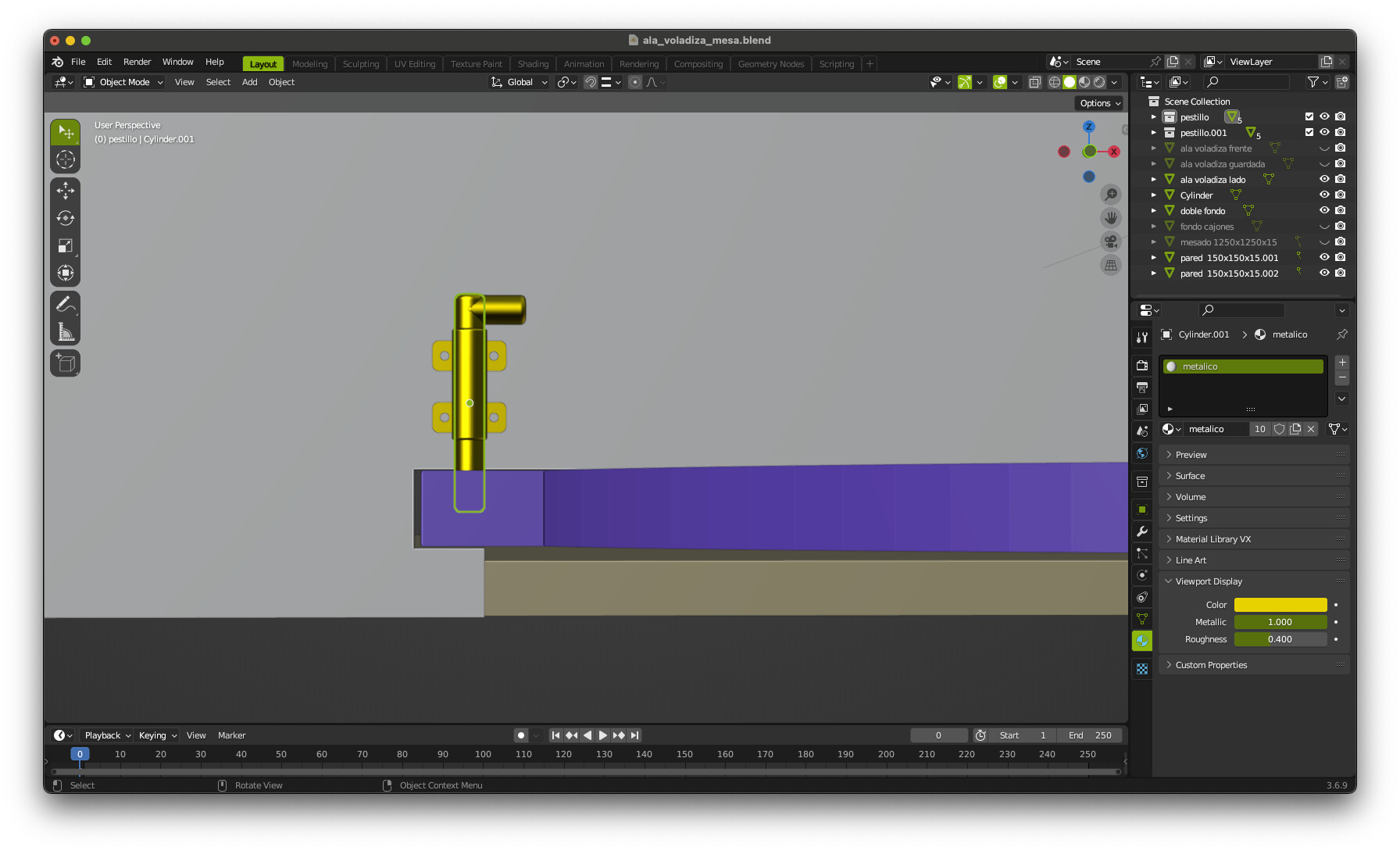

No se si he pillado bien la idea pero me viene a la mente que si pones el tablero en vertical al lado en vez de plano encima te valdria un herraje como los de silla-pupitre con la mesa que se pliega al lado.
Y poniendolo plano, para que bloquee solo, podrias poner un pasador al pivote donde encajaria la mesa cerrada o abierta (tendrias que subirla un poco para desencajarla, para moverla…)

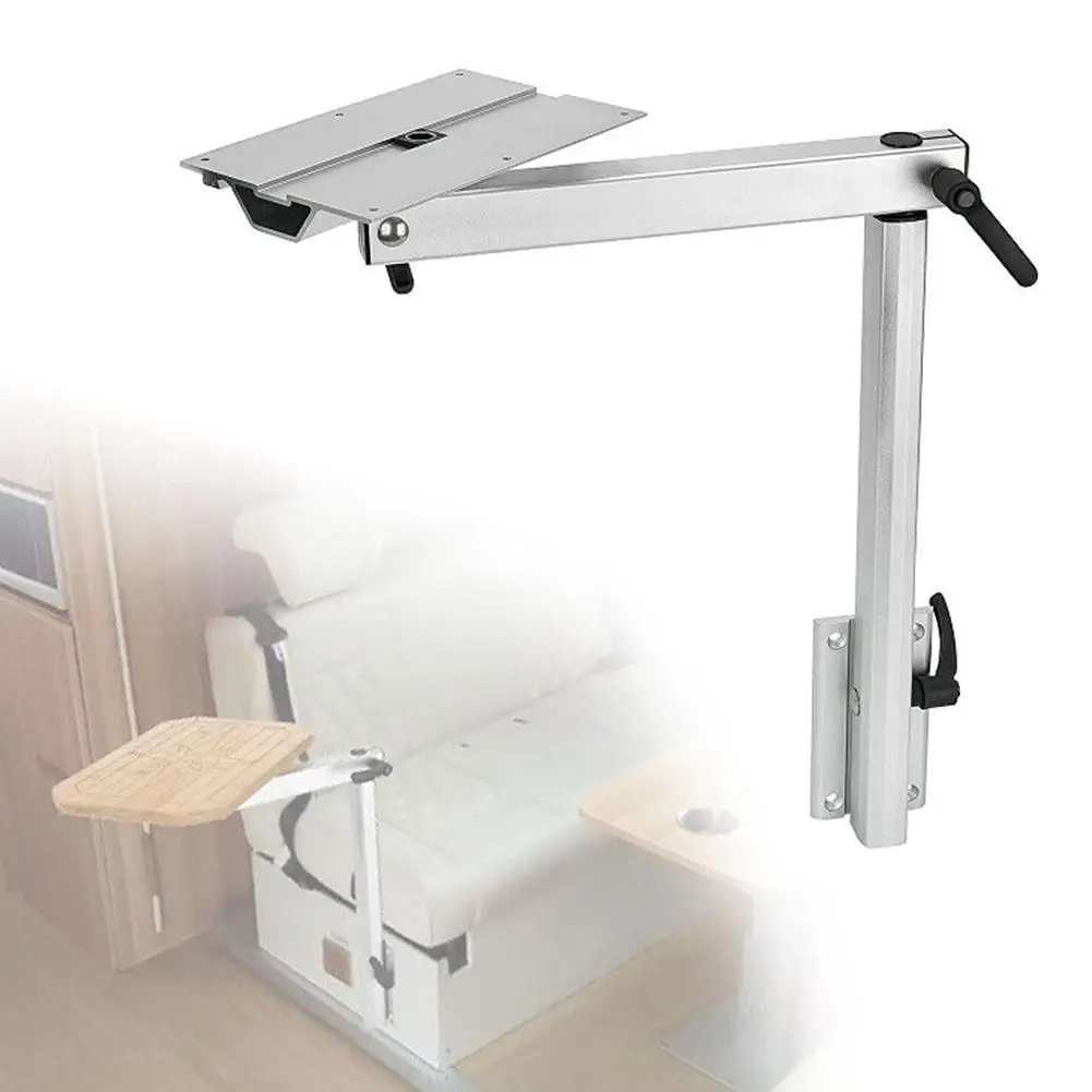

Yo tengo un sistema en mi camper que es muy funcional. Instalé uno igual en mi cocina antes de hacer la reforma (se escondía debajo de la encimera.
Es desmontable, se bloquea en cualquier posición, y se mueve en todas las posiciones en un plano horizontal.
Creo que en aliexpress y páginas parecidas es más económico.

Este aparato es interesante, pero no encajaría.
El riel tiene media pulgada de grosor, quedaría 11mm, rezando que no se desajuste. Encima de los rieles sólo me quedan 35 mm .
Quedaría una tabla muy fino y muy estrecho :smiley:

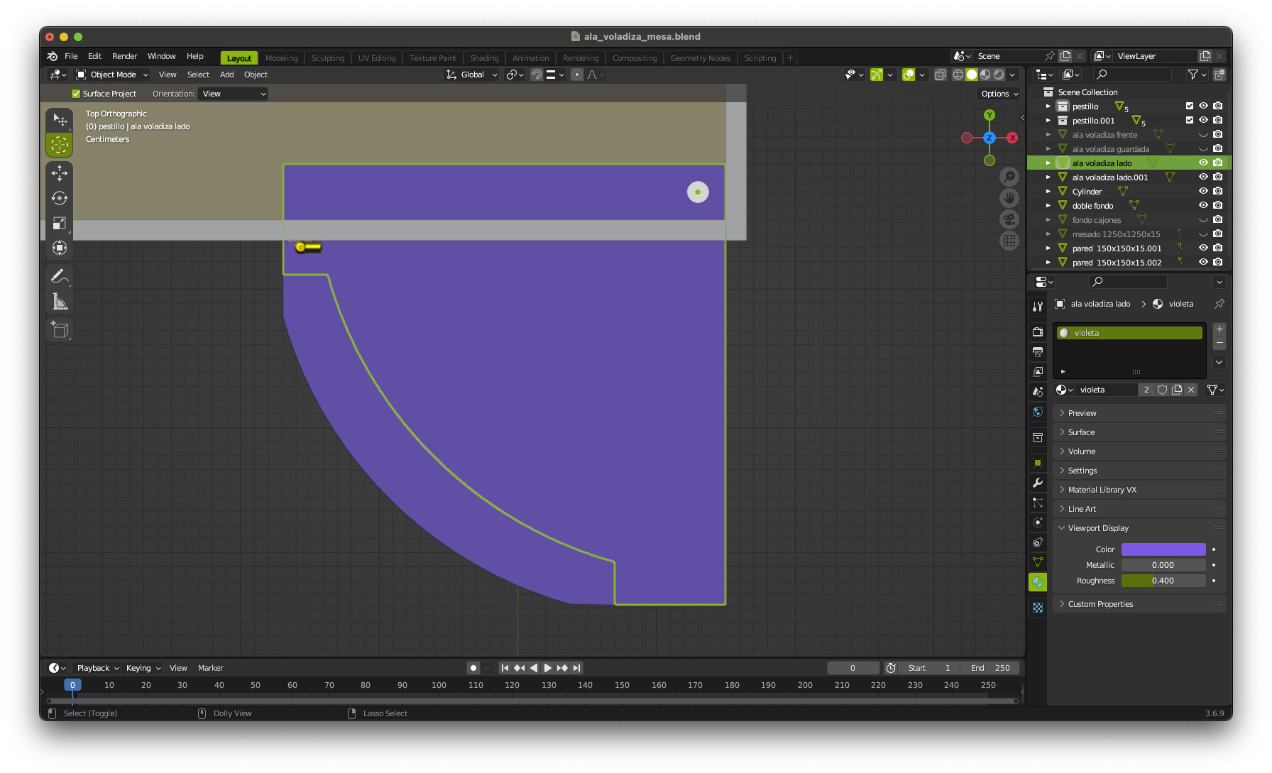

Por? La dibuje cuadrada porque la quiero asi. Quizas la solapo.

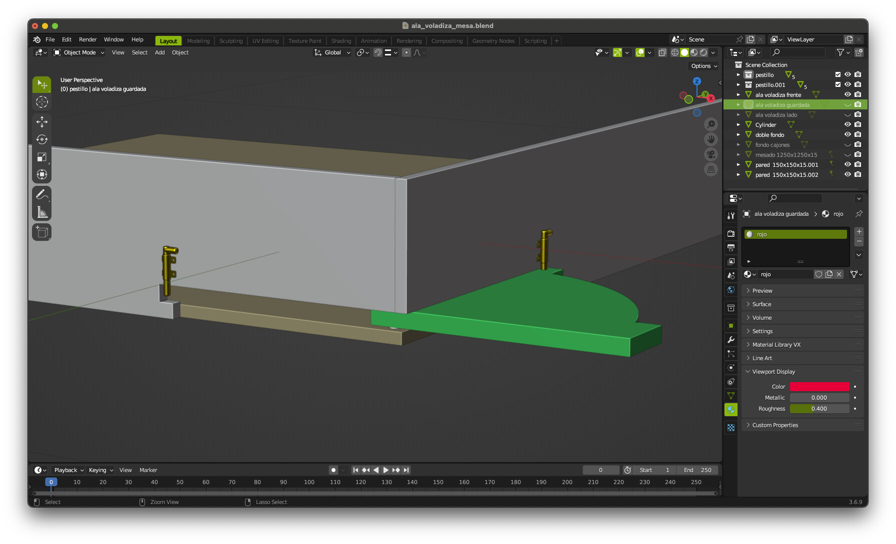

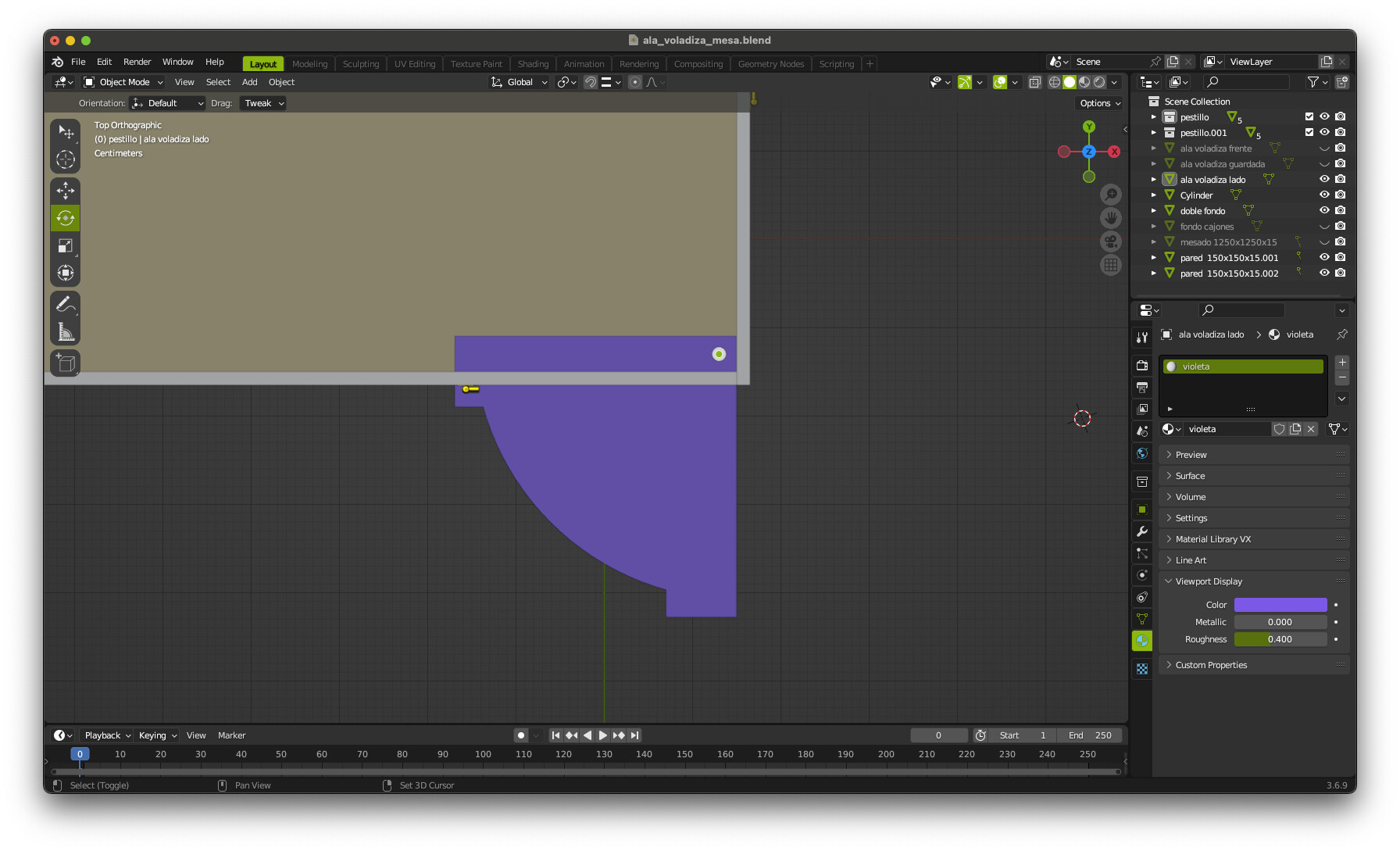

Buenas!. A ver si lo he entendido bien… te dejo una opcion…
aprovechando un poco mas la bandeja…

Probablemente es que no lo entendi bien xd Pero tal como me lo imaginaba, si es cuadrado al girar la esquina sobresaldra y chocara con lo que haya al lado…

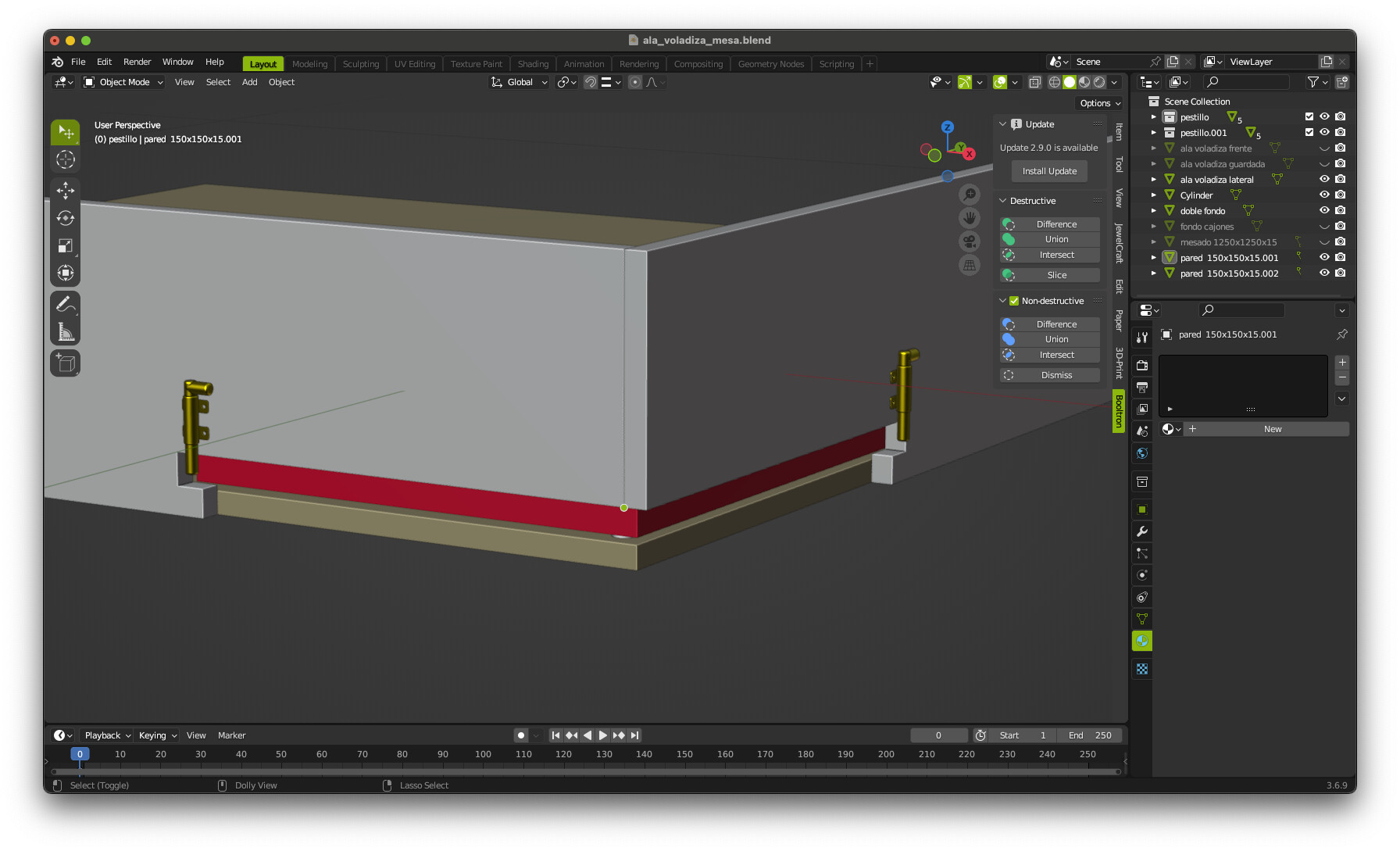

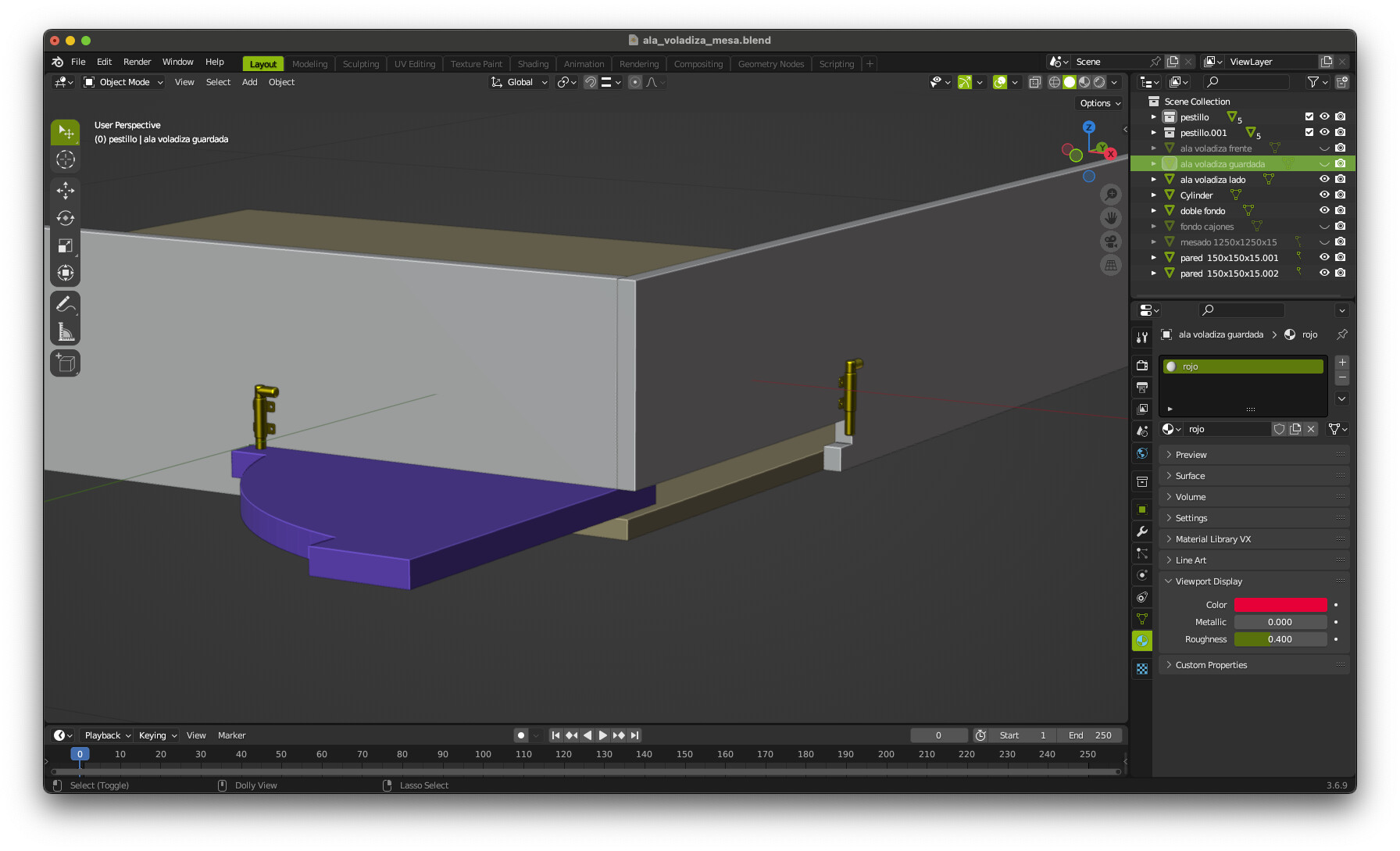

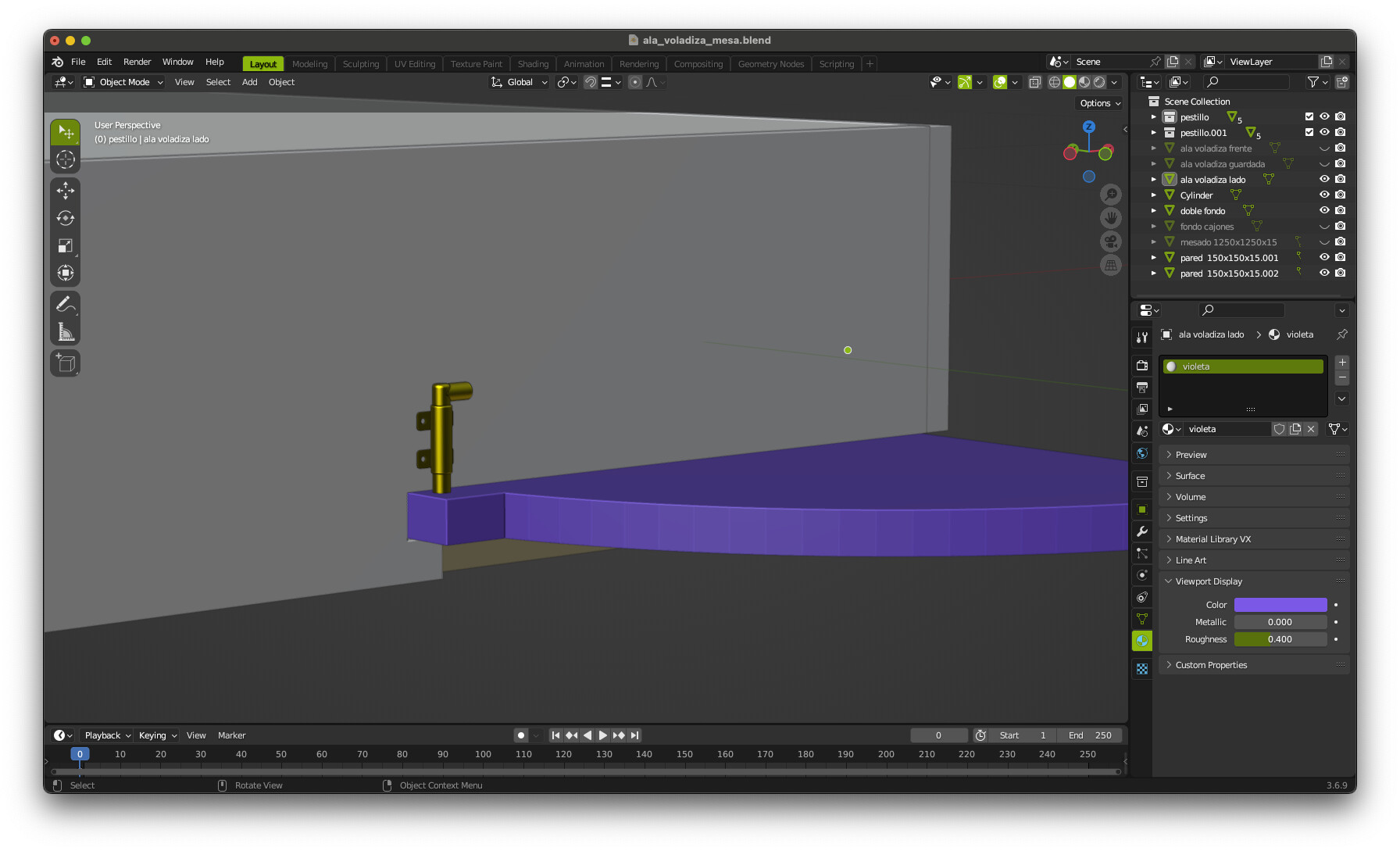

Es justo lo que pienso hacer, vengo de comprar pestillos pequeños.
Y la haré solapando, con una ranura redonda debajo en plan uñero , que permite bloquearla en posición cerrada.
