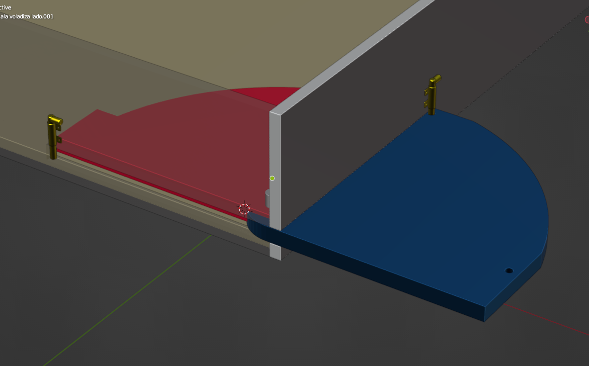

Sería poner una tabla encima de la cocina a modo de tapa cuando se recoge, que se transforma en balda detras cuando se abre el cajón con un sistema plegable.
El cajon va a tener 65 cm de fondo, y la cocina 35 creo. Queda 30 cm libre, que me pidieron compartimentar como las bandejas de cubiertos.
Podría desplegarse una bandeja de 20 cm encima.
Lo suficientemente alto para poder coger los cubiertos.
Te parece complicado?
Como haría el sistema de plegado?

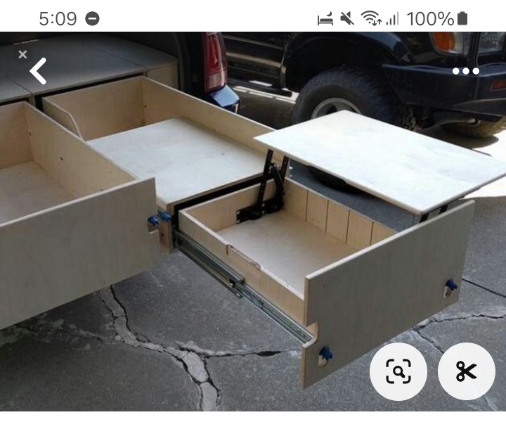

Respecto lo que dices del compartimento de la cocina, puedes hacer un cajón extraible tipo como el de la foto

Otra forma es un cajon o bandeja que salga por el lateral para acceder a la zona superior e inferior.
@chuf hay (de hecho los tengo hace mucho) unos imanes de retención que vienen en un mecanismo con un resorte, en donde debes empujar el “cajón, puerta o lo que sea” y este te lo saca un poco hacia afuera para que puedas abrirlo a mano, pero queda retenido por la fuerza del imán, calculo que lo podrías usar como para mantener la media luna dentro y con empujarla un poco ya te da para que la puedas abrir, y para que quede abierta un imán de neodimio en el tope de apertura y una chapita para que no se cierre sola, no se si se entiende :grin:

Lo que tu modelasiste.

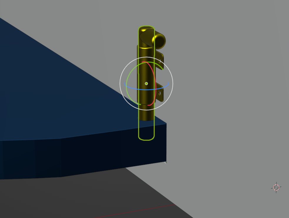

Los “pestillos” cuando esta en posicion recogida la emprisonan.
Pensé al verlo, que seria mejor que encajen en un agujero.
La puedo hacer un poco mas ancha para, que solape.

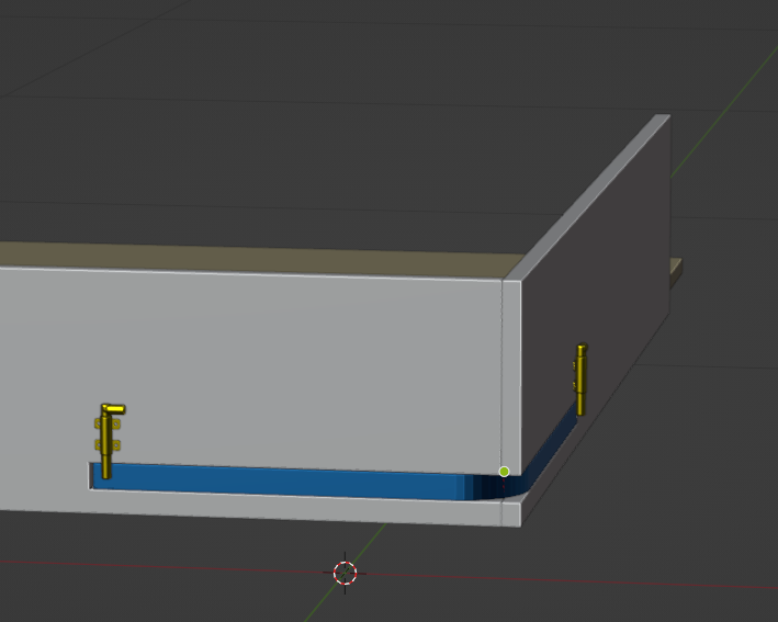

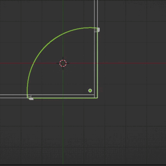

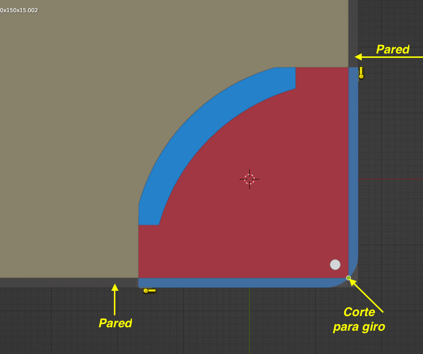

En la primera version vi algo que no me cuadra, y es que habia margen de movimiento al tenerla cerrada (modelo rojo), no quedaria bien bloqueada…en esta segunda version (modelo azul), ampliando los lados hasta los bordes de las paredes (no se si es a lo que refieres tu con solapar…) se evitaria el movimiento, pero, habria que hacer una curva en la esquina, o no, depende de si te importa que salga la esquina unos segundos mientras se abre o cierra…
Es que el corte redondeado en la esquina…no queda muy estetico la verdad…
Captura de pantalla 2024-07-29 a las 19.44.00
Si, esa era mi idea, aunque no llege a hacerselos en la primera version ;). Yo le haria un par de agujeros, hasta la mitad del grueso que tenga la bandeja, con eso deberia llegar para bloquearla tanto abierta como cerrada (aprovechas la misma altura del pestillo).
eso (por desgracia) pasa en todos los gremios…yo creo que es mas una falta de educacion hacia el trabajo de uno, sea el que sea. Seguro que ni te han llamado, o un mensaje, para decirte que se van a retrasar con el material…eso si, cuando te lo traigan, ya veras como quieren que les mantegas las fechas de entrega.
Tal como esta el primer dibujo nunca podra abrirse…

La esquina igual la mato un poco, pero poco.
Queda mas bonito ajustada cerrada que abierta.

Usaba la palabra solapar en el sentido desbordar.
Entre el cajon y el lateral del meuble tengo 12,70mm (la guia corredera de media pulgada).
La tableta puede salir de 10mm.
Y alante tambien.

eso tiene facil solución…se corta el circulo usando los extremos como limite (al borde del corte/rebaje en las paredes)…no se si me he explicado bien :wink:

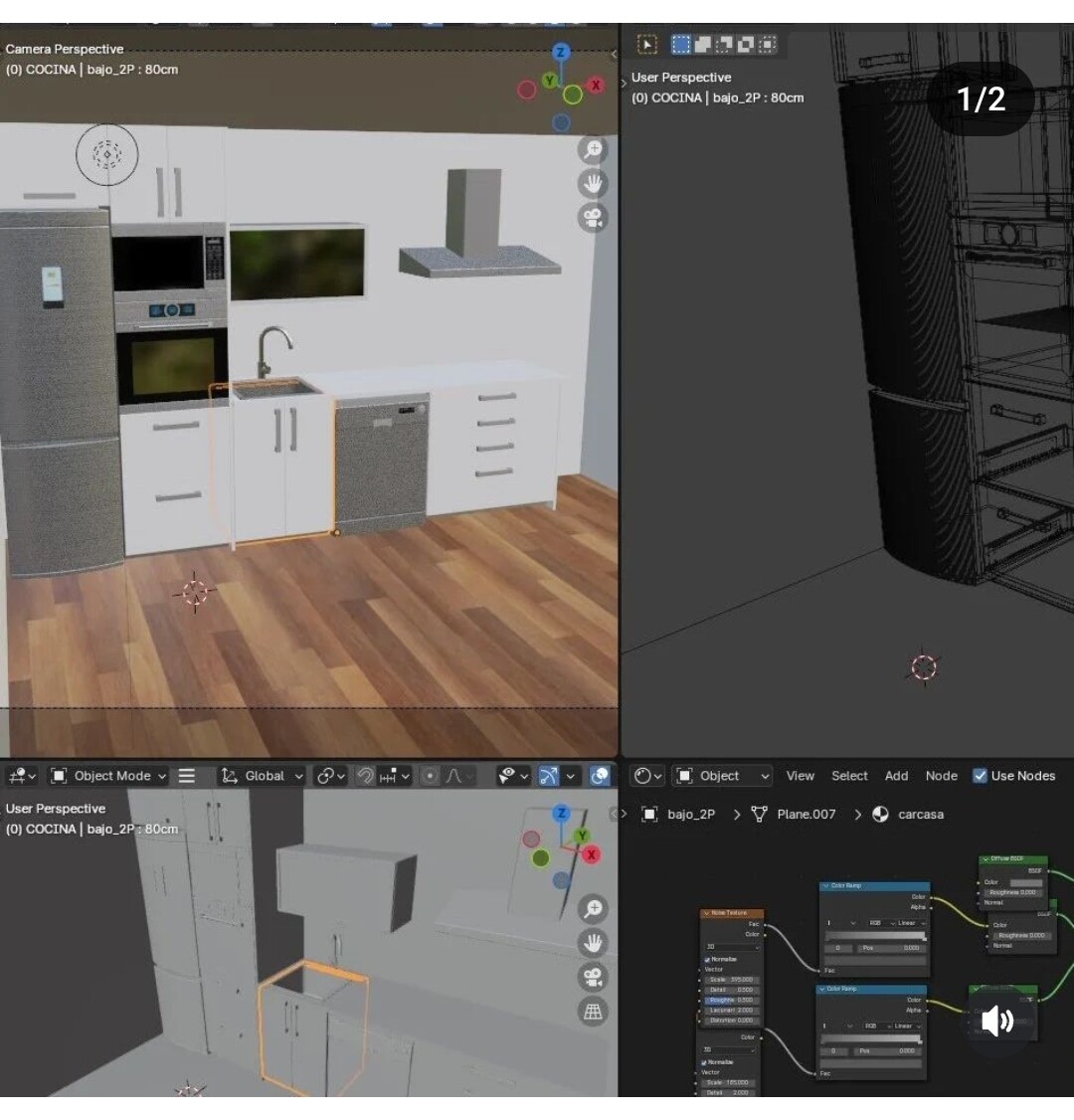

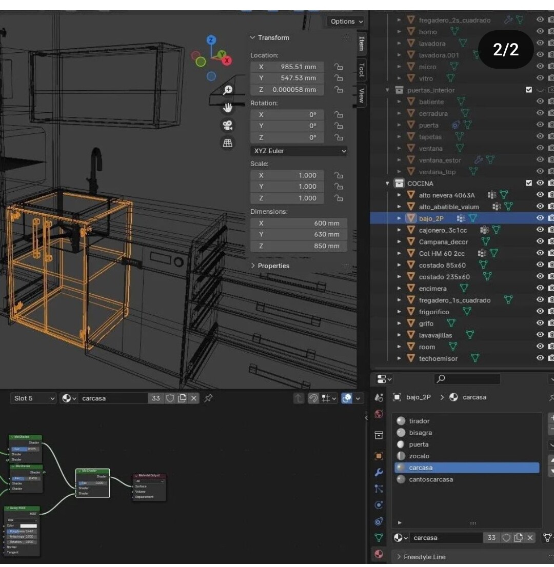

Que programa estás usando para los diseños? Me gusta no de las animaciones de los movimientos, un saludo y gracias
algunas imagenes son de blender, yo lo uso para diseños de cocinas y muebles.
Para hacer planos y cosas asi no es el mas apropiado.
Pero si le coges el truco, es bestial este programa, una vez asimilas los conceptos basicos.

y si le cojes el gustillo y quieres mas…Blender (el que use para las propuestas que subi)
Blender ya es otra historia…yo creo que estare usando un 10% de todo su potencial…o menos…
Hola. El programa es Blender, gratuito, multiplataforma y multi idioma…
Aunque yo antes probaria Thinkercad…no te premite hacer animaciones, pero es muuuuuuuuuuuuucho mas sencillo de usar :wink:
blender el problema, es que no es un programa Cad, por lo que para hacer cosas a escala, colocar los objetos con precision, mostrar medidas… es un poco maa engorroso.
Pero lo dicho, el potencial que tiene te permite hacer lo que quieras sin limites.

Has probado los addons que hay para ajustar, colocar medidas (si te interesa probarlos, yo tengo alguno instalado y funcionan muy bien…te paso los nombres, son gratuitos :wink: y hay un addon para cualquier cosa que se te ocurra…aun asi, coincido contigo, es un programa muy engorroso para cosas “muy precisas”.
NODOS NO…al ver las capturas con ellos he recordado todo lo que he sufrido intentando usarlos… ja,ja,ja, por el momento he conseguido sobrevivir sin ellos :stuck_out_tongue_closed_eyes:
