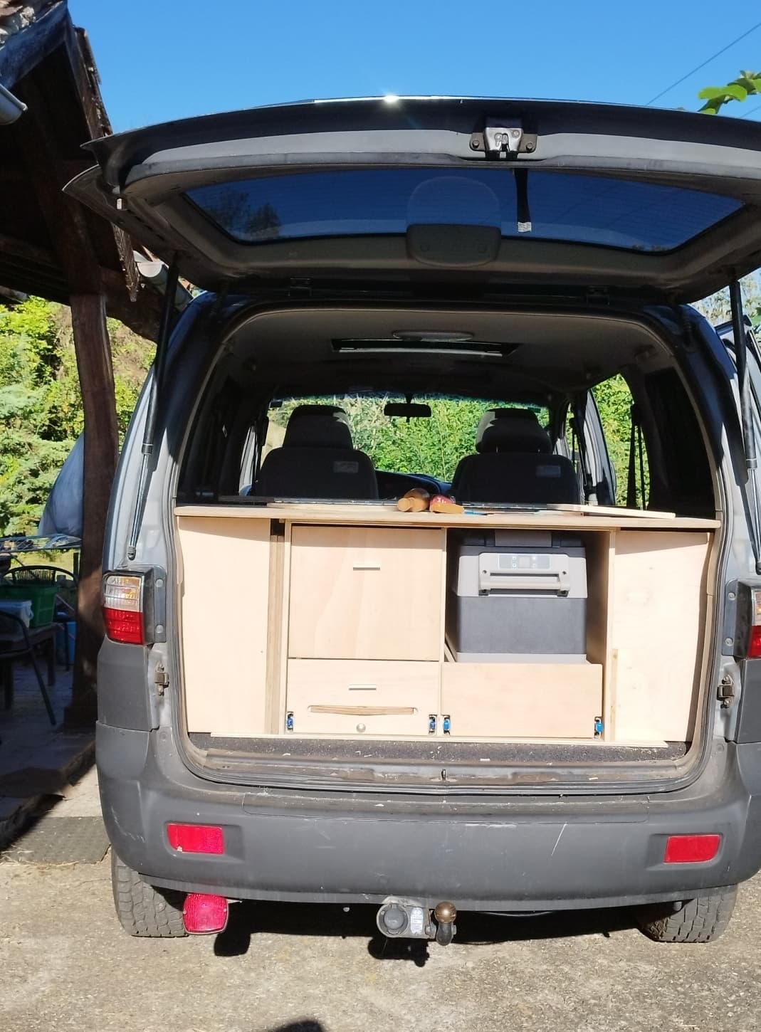

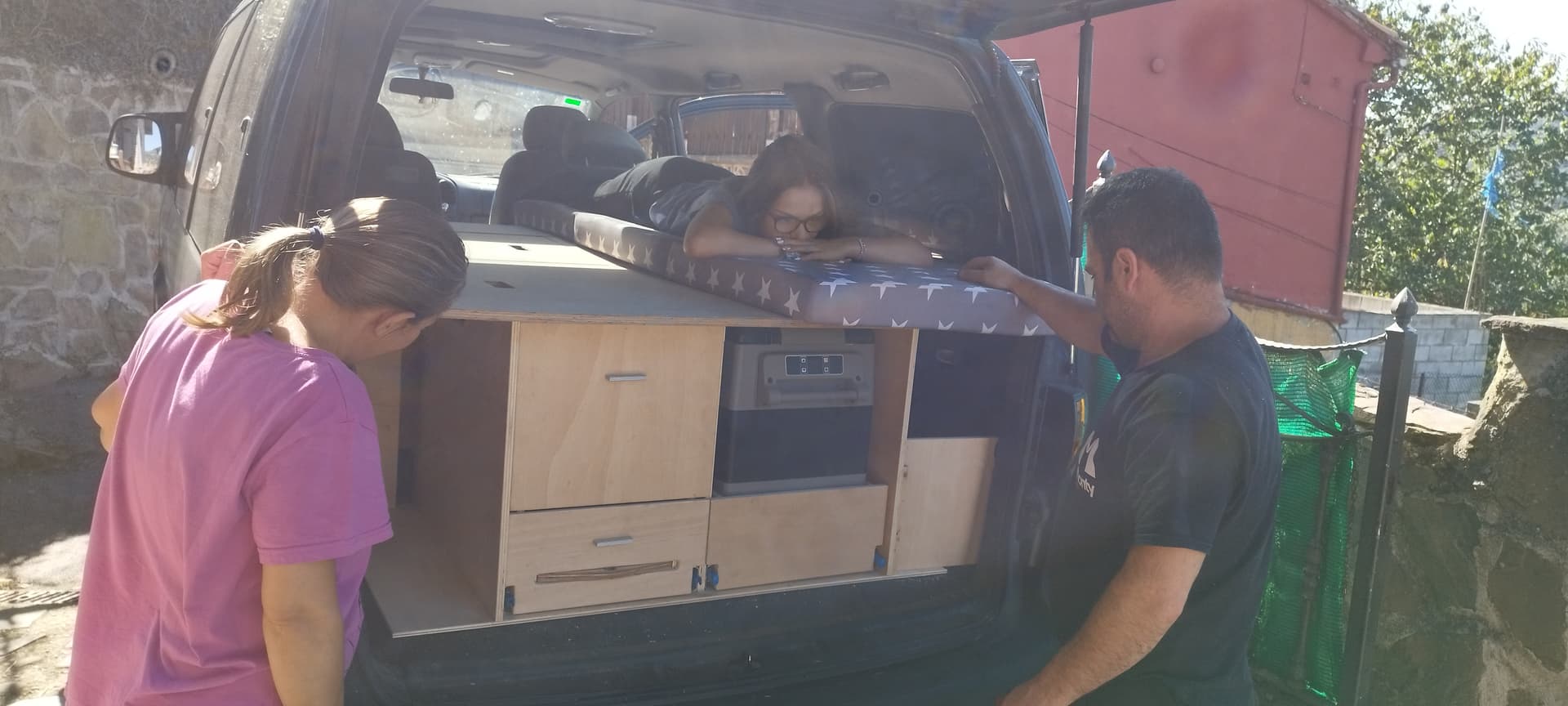

Al final como os expliqué cambié todo el chip.
La cocina no podía estar arriba, ni salir de frente como querian.
Por altura, y si salia a todo lo ancho no quedaba espacio para colocar cosas el los laterales.

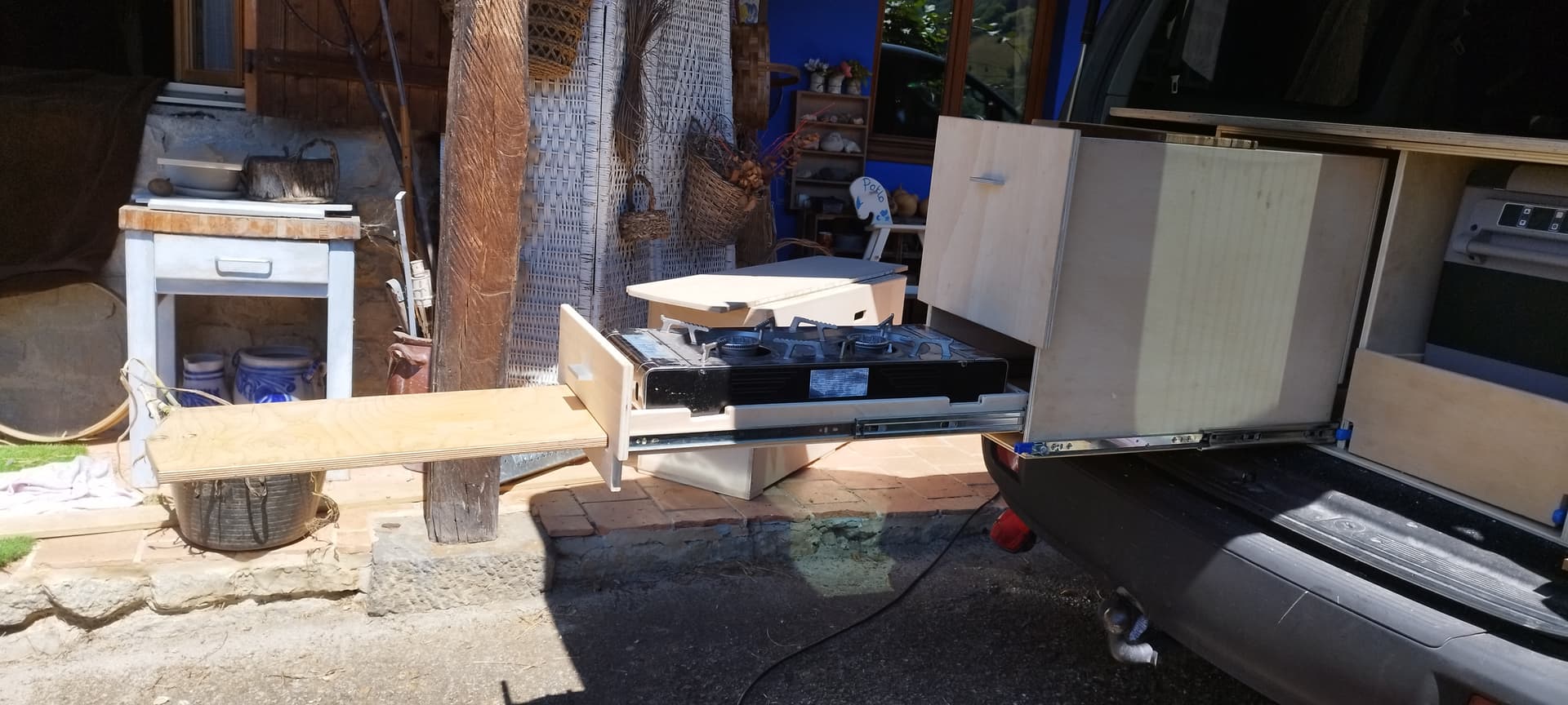

Así que abandoné ña opción pivotante, y la hice sencillamente deslizante. Un eje de hierro cae por su peso en los agujeros para bloquearla en dos posiciones.

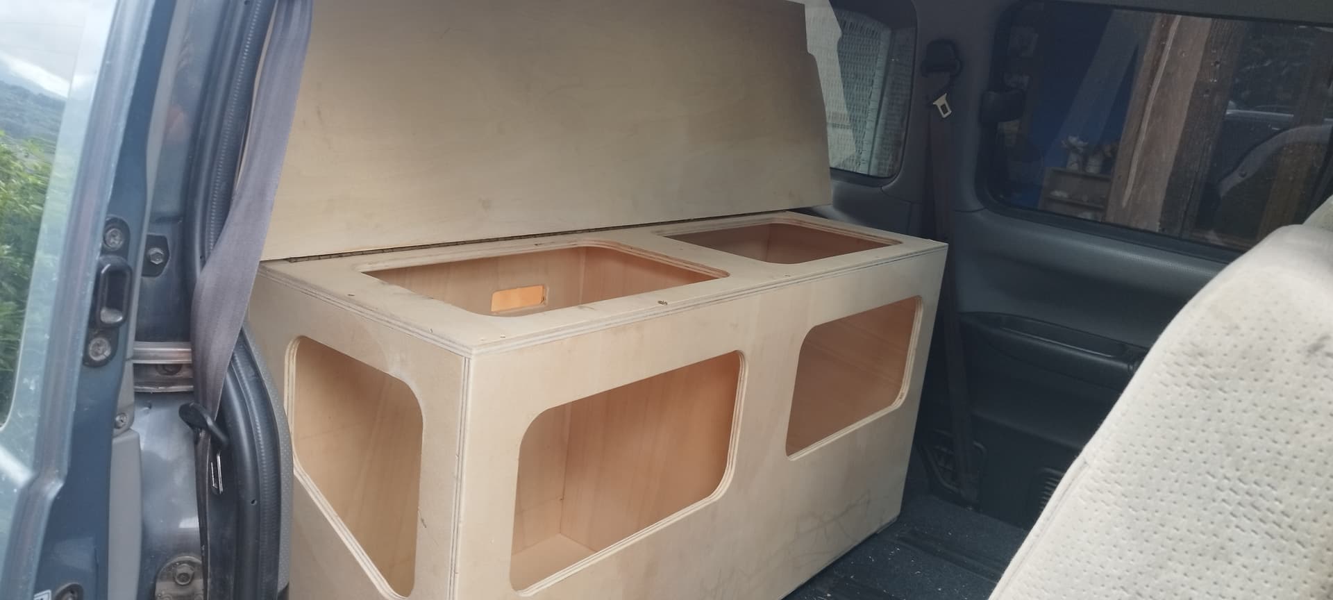

Entre el mueble ylos asientos encaje un baul.

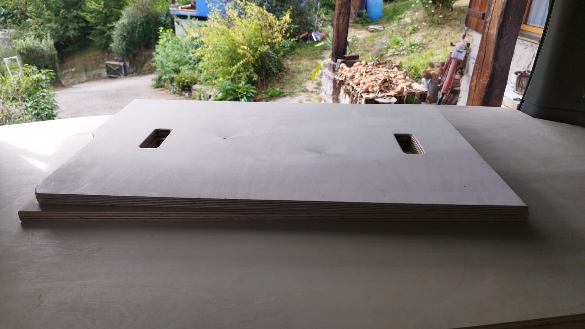

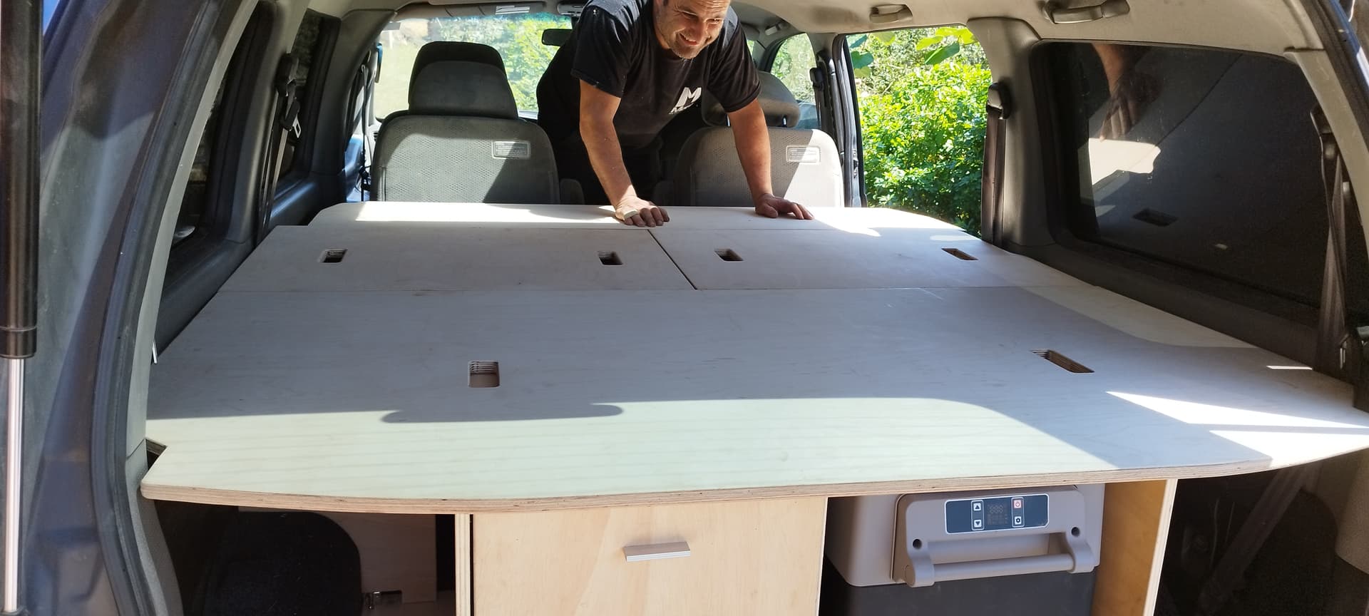

Con ventanas para poder coger cosas sin levantar la tapa, mas bien para lo ligero, la ropa y tal, porque para dormir se avanzan los asientos, y se desliza medio metro para intercalar dos tapas para lograr una cama de 1,75 por 1,40m.
Lo escantonillé muy justo y no cae ni el mobil.

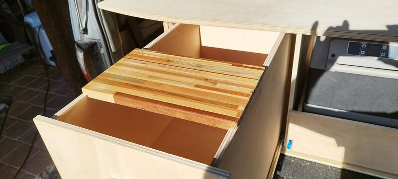

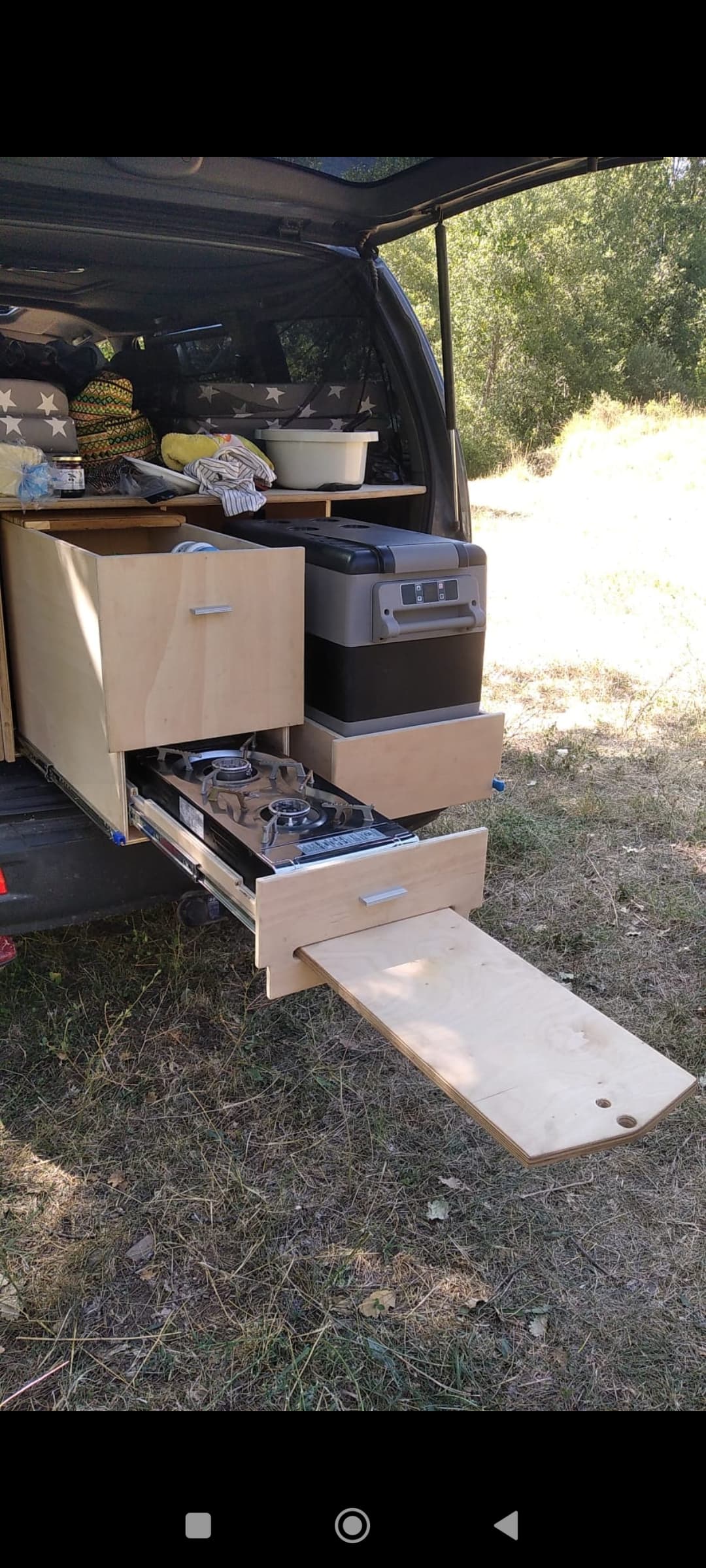

Debajo del cajón de la cocina dejé 40 mm para poner la plancha, y el pié telescopico que veo que no ponen…
Y a la izda un sitio para guardar los dos alargadores cuando recogen la cama.

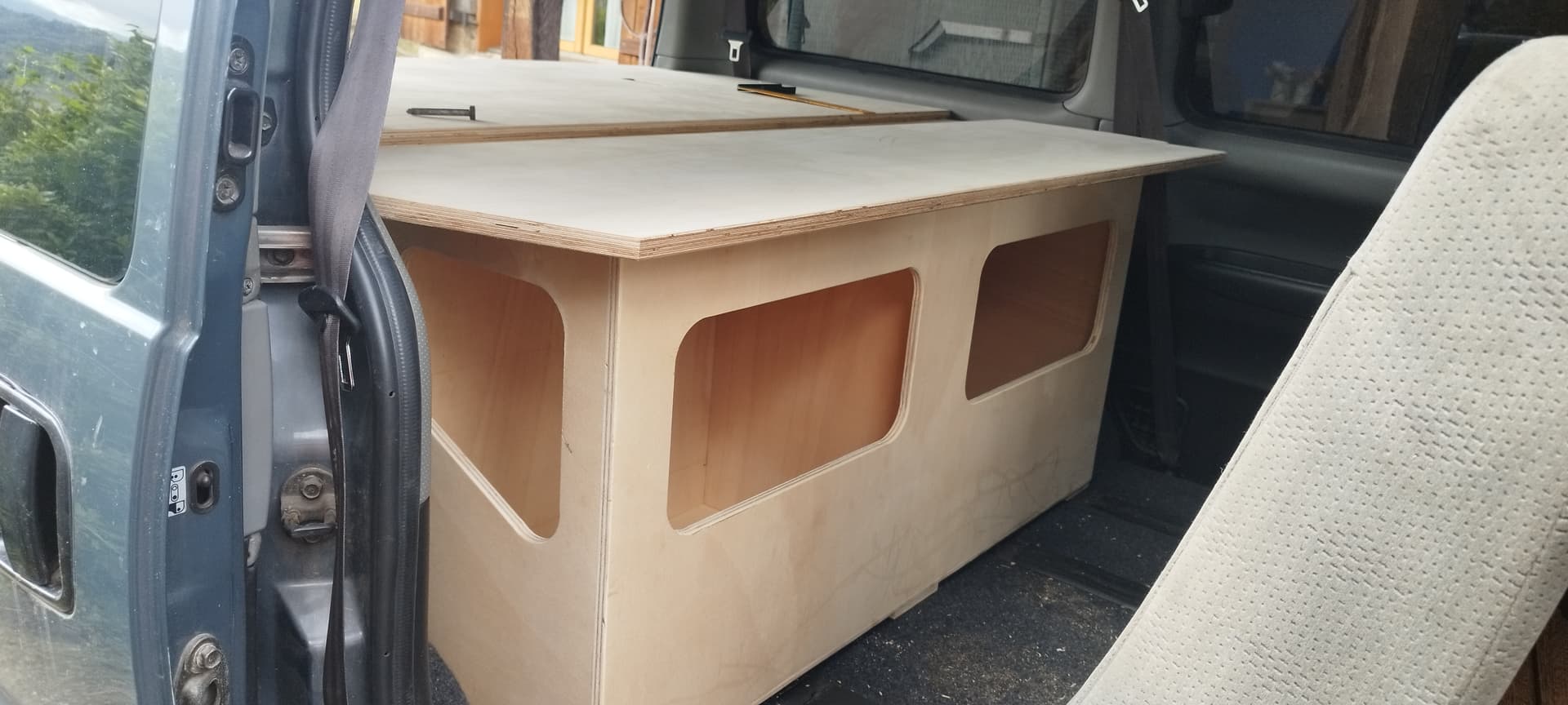

Se ve la idea en esta foto y se los ve de canto en la primera.
Se sujetan con un sistema sencillo.
Et voila!
Incluso sin pintar, creo que estan contentos, me mandan fotos.
Tuve que borrar la cocinera, no quiero acumular el trabajo al pobre director :wink:

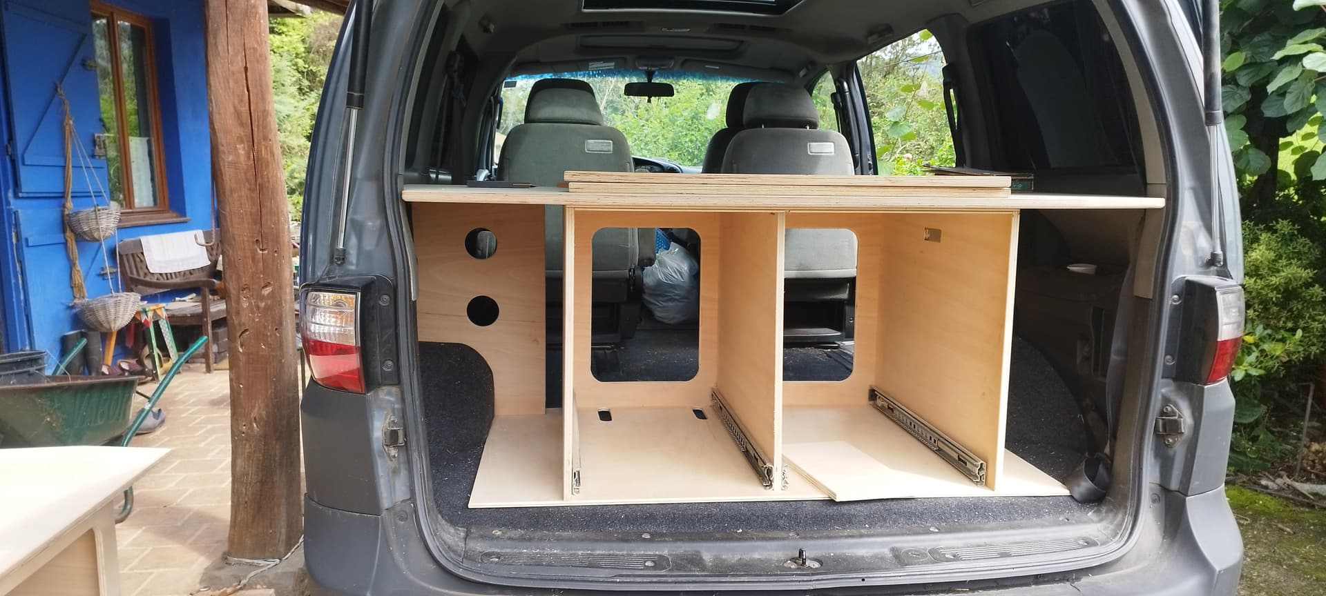

Lo cierto es que tuve que armar, desarmar carias cosas, por no anticipar.
De hecho conté la mitad de mis horas, porque no quise cobrar mis novatadas.
Sin hablar de las de comeduras de coco (o de concepción? :smiley:)
Los huecos me dieron guerra como comenté antes.
Las fijaciones también, resulta que usan una rosca de M10x1,25 para los asientos cuando el estándar es M10x1,50…
Se me olvidó la ventilación de la nevera
Las palancas de la cocina no se podían mover hasta abajo , el recoge paneles se me ocurrió después etc, etc

La bandeja pivotante, en arco de circulo en cada esquina solo tenía sentido como me lo plantearon, es decir que la cocina salia defrente, en un cajon con un frente de 60 cm.
La tabla no podía estar delante porque te alejaba de los fogones.
De lado tampoco porque no dejaba abrir el cajon de al lado.

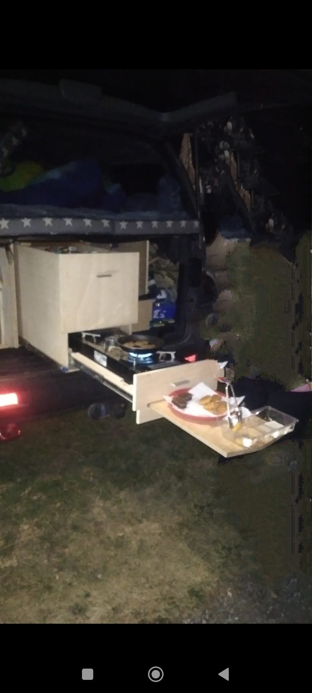

Pero una vez la furgoneta en casa,se veia claramente que era mucho mejor sacar la cocina de canto y alejarla lo mas posible.
No me costó nada convencerlos.
Y sacar una tabla así no tiene la complicación complicación del pivote etc…
