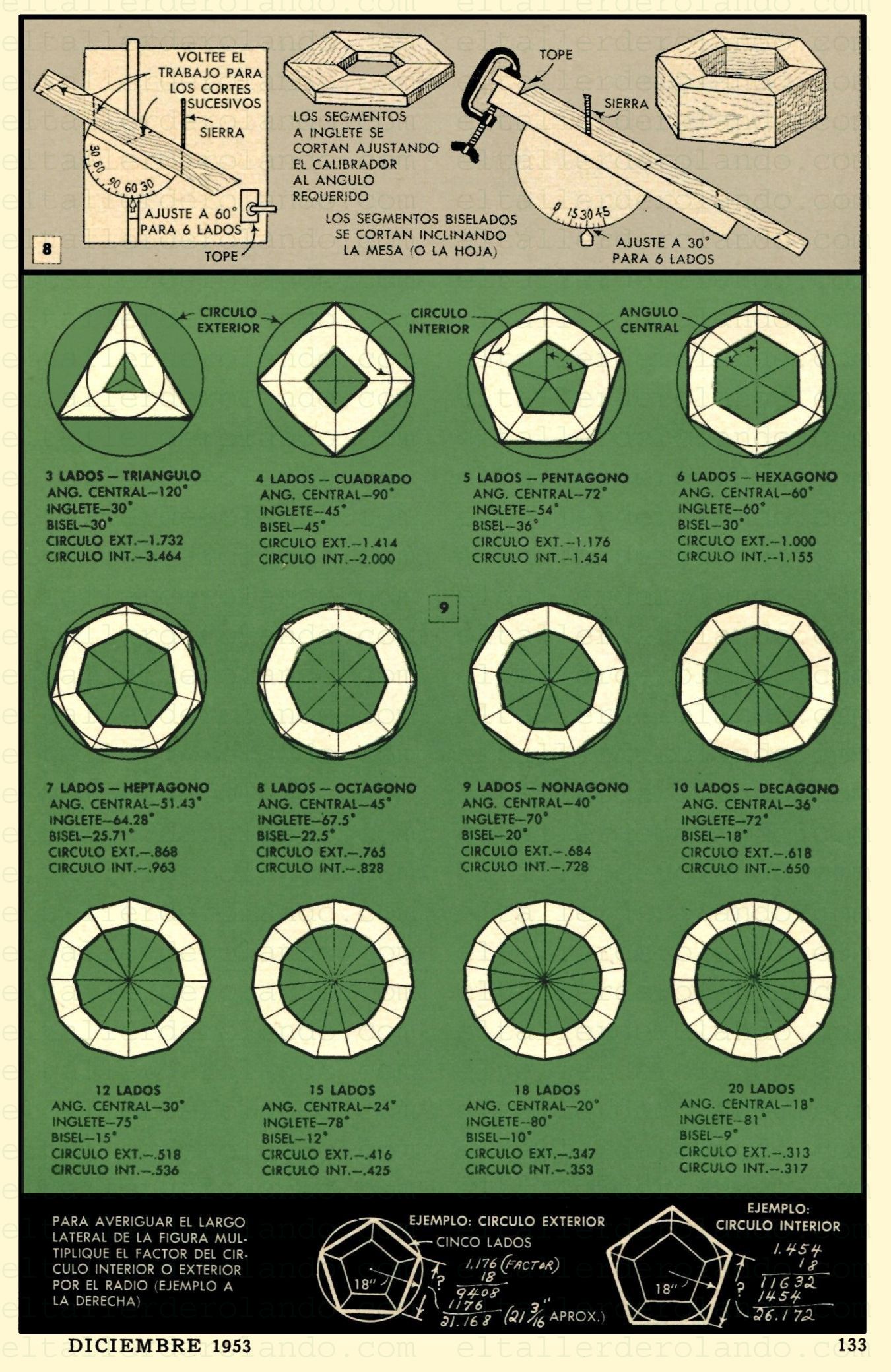

lo de la estanteria me mola, 6a que son retales, estaria guay hacer pentagonos, lo veis factible? como puedo calcular el angulo para qie todas las caras sean iguales? poniendo por ejemplo la medida exterior de 40cm por ejemplo
Cortale los angulos a los tableros a 72º y tienes un pentagono. El lado el que quieras a partir de los 40 cm que tienen.
ostia, me has iluminado, solo era necesario calcular el angulo, la medida de cada lado es indiferente… …
necesito repasar los libros de egb je je
El método de medir y apuntar no me gusta, pero la idea es esa. Muy fácil y quedan perfectos

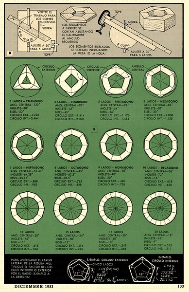

la hoja verde, vale su peso en oro!
te dice el inglete,.y la forma de calcular los lados segun el tamaño interior y exterior de forma rapida, una pasada.
Me la guardo.
Deberiamos hacer un hilo.con “tips” de todo tipo para el taller.
Si divides 360 entre el número de lados te da el ángulo que necesitas.
Ej: 360/12 lados = 30 º

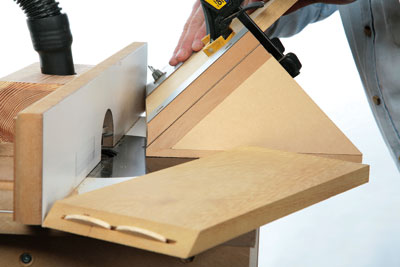

Yo pondría galletas sin duda. Mucho más fácil para encolar luego y que no se te vayan las puntas a la pu(n)ta
lo de las galletas, es mas solido, perl te fuerza el inglete y no se si con la engalletadora a mano tendre la precision justa para que queden perfectos los 5 ingleted.

El problema es que el tablero con melamina es muy poroso y encola mal,otra cosa es si fuera DM,yo le pondria galletas y para facilitar alinearlo,las ranuras de las galletas pueden ser mas largas de lo normal.
el problema de las galletas no es la alineacion vertical, sino la paralela a la galleta, que como se vaya menos de un mm (cosa facil.encima al ser la ranura en un inglete) , no hay forma de ajustar la union.

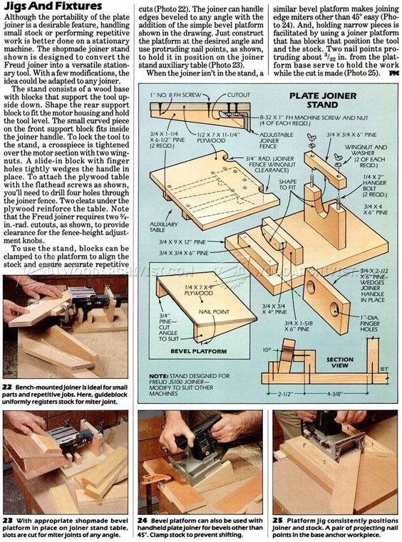

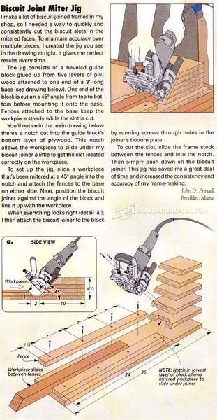

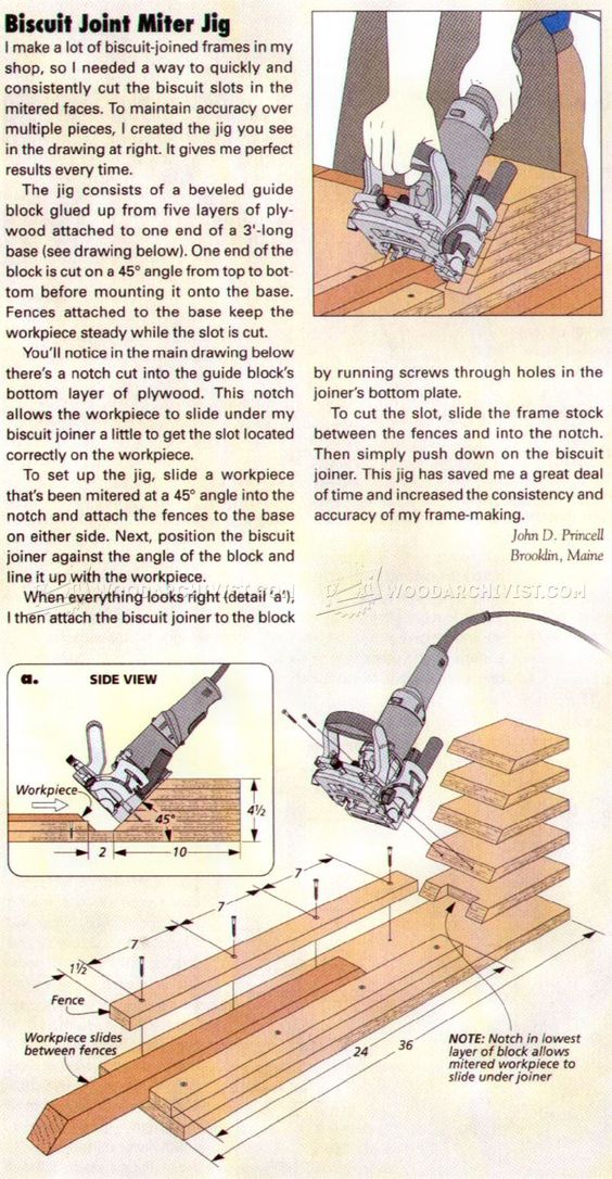

para tal cantidad de galletas igual puedes prepara algun dispositivo para que la galletadora te haga las ranuras todas bien.
o preparar la tupi o fresadora en mesa para hacer las ranuras.
