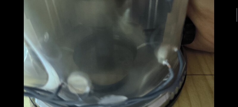

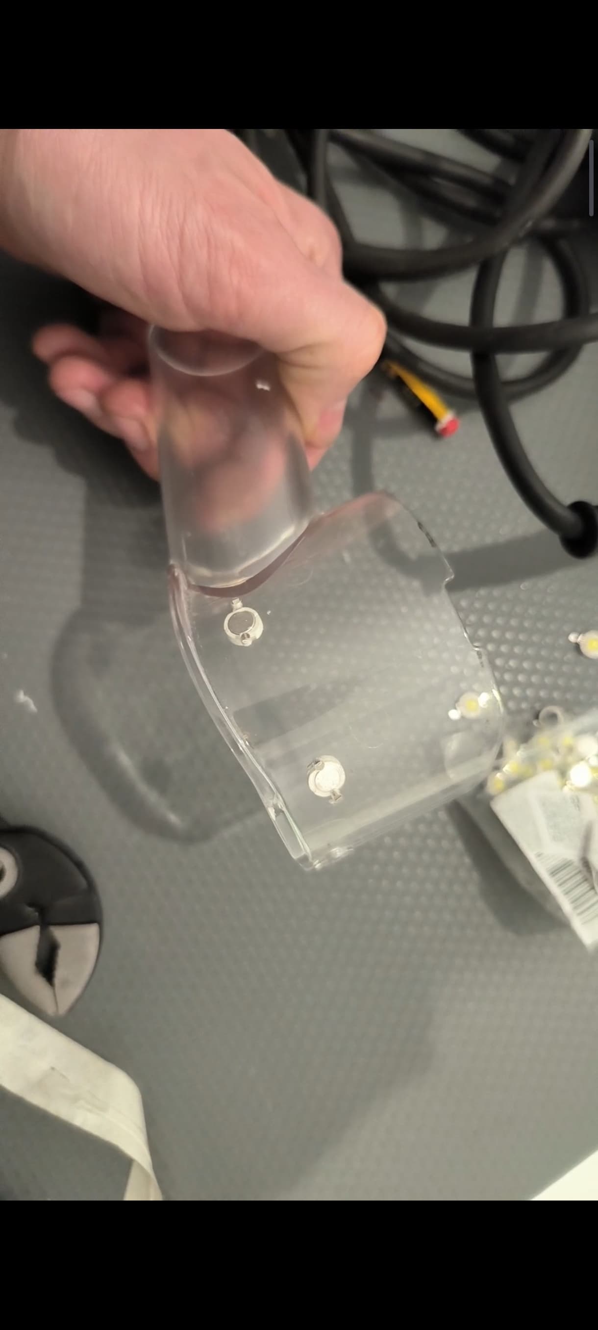

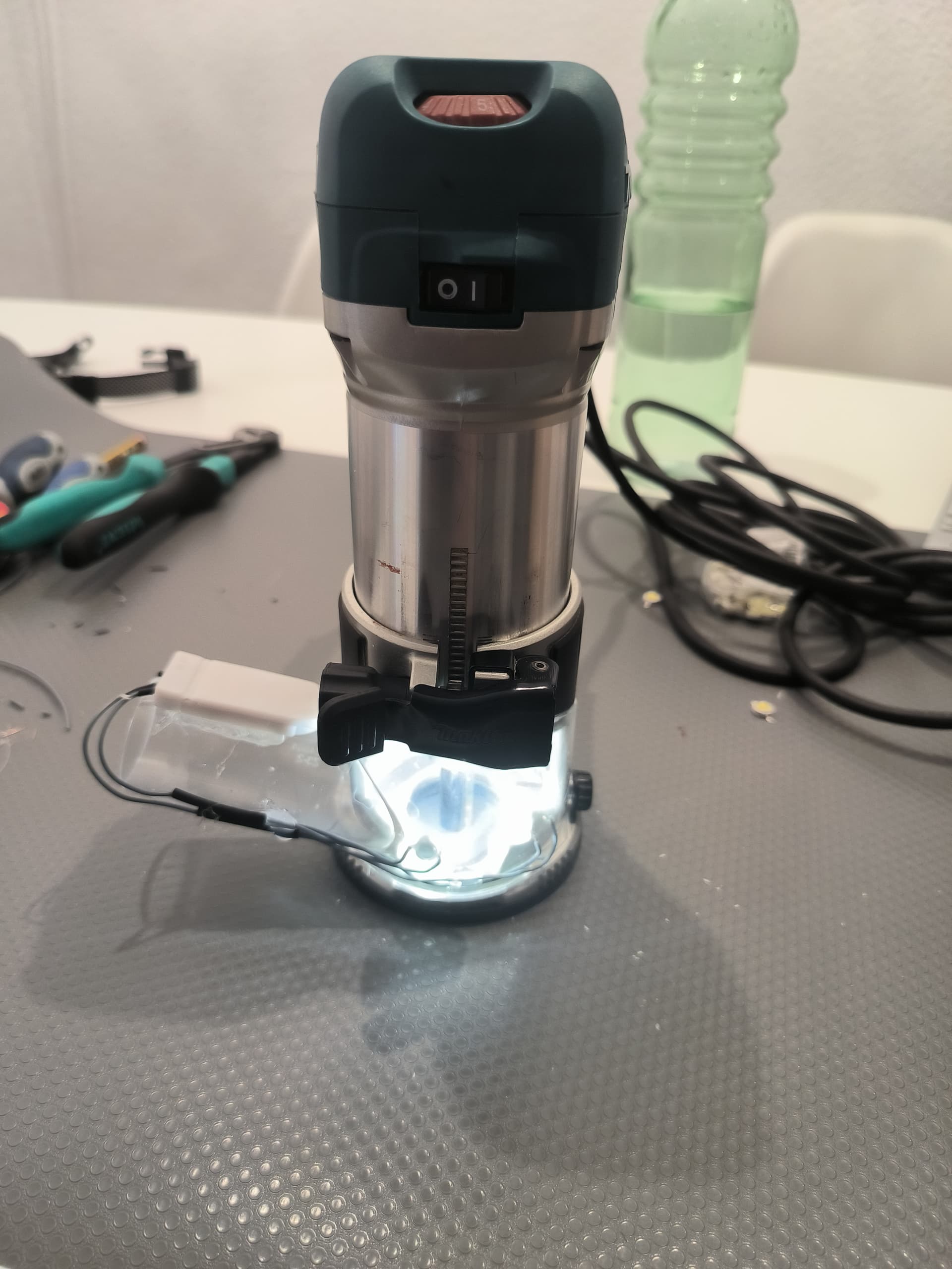

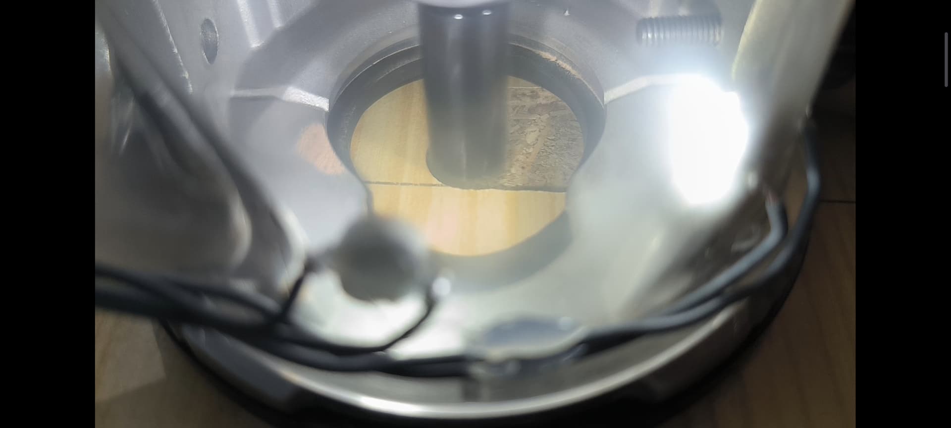

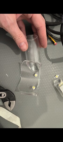

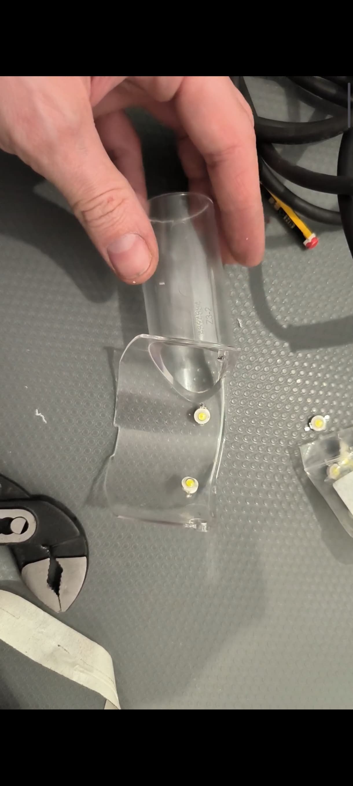

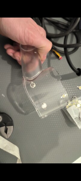

Llevo tiempo queriendo ponerle luz a la fresadora y por fin me he puesto a ello. Lo comparto con vosotros porque es algo super sencillo de hacer, barato y creo que viene genial para ver por dónde estar fresando.
Os paso enlace de los leds y del soporte de aspiración donde están los leds instalados.
50 unidades de chip LED de alta potencia, intensidad súper brillante SMD COB emisor de luz componentes diodo 1 W bombilla lámpara de luz chip DIY iluminación para foco de alta potencia
El bloque de pilas son de luces de navidad que van dos pilas de botón 2032 de 3v cada una. Van en serie por lo que en total son 6V lo que alimentan los leds. Con 3V también van pero no iluminan tanto, con 12 van 1 segundo hasta que los fundes .
Yo creo que voy a ir haciendo pruebas a ver cómo funcionan, como vienen 50 en la bolsa no hay problema. También hay que ver lo que duran las pilas. No he comprobado el consumo aún. Os iré comentando a ver qué tal va el invento.

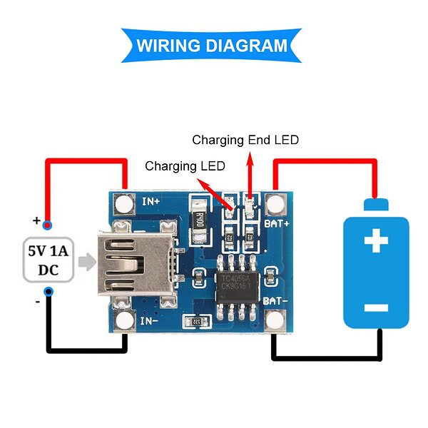

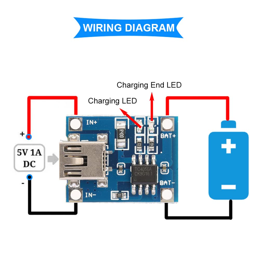

Hay una pega, para cargarla se necesita un cargador inteligente diseñado en concreto para bat de litio.
