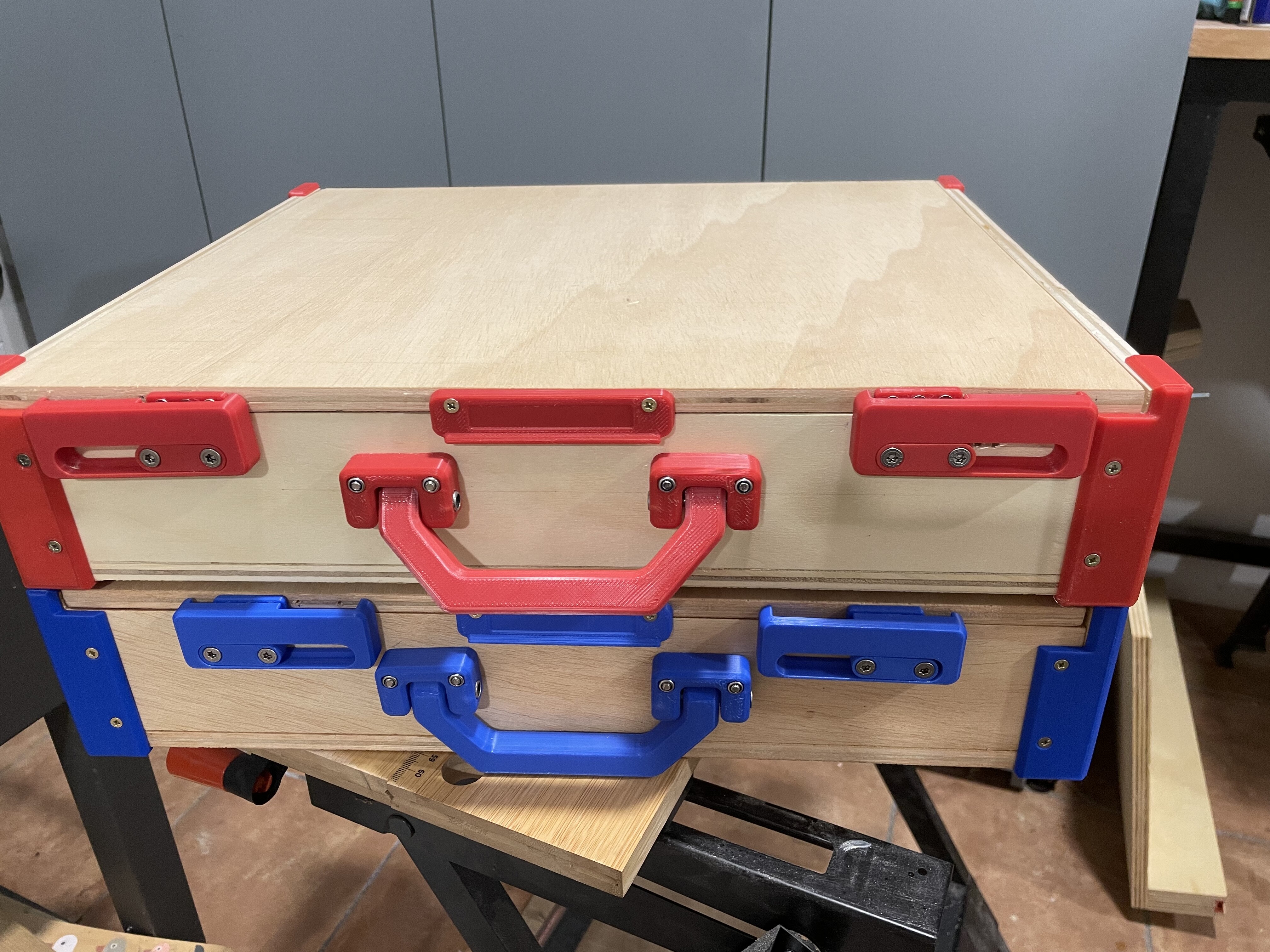

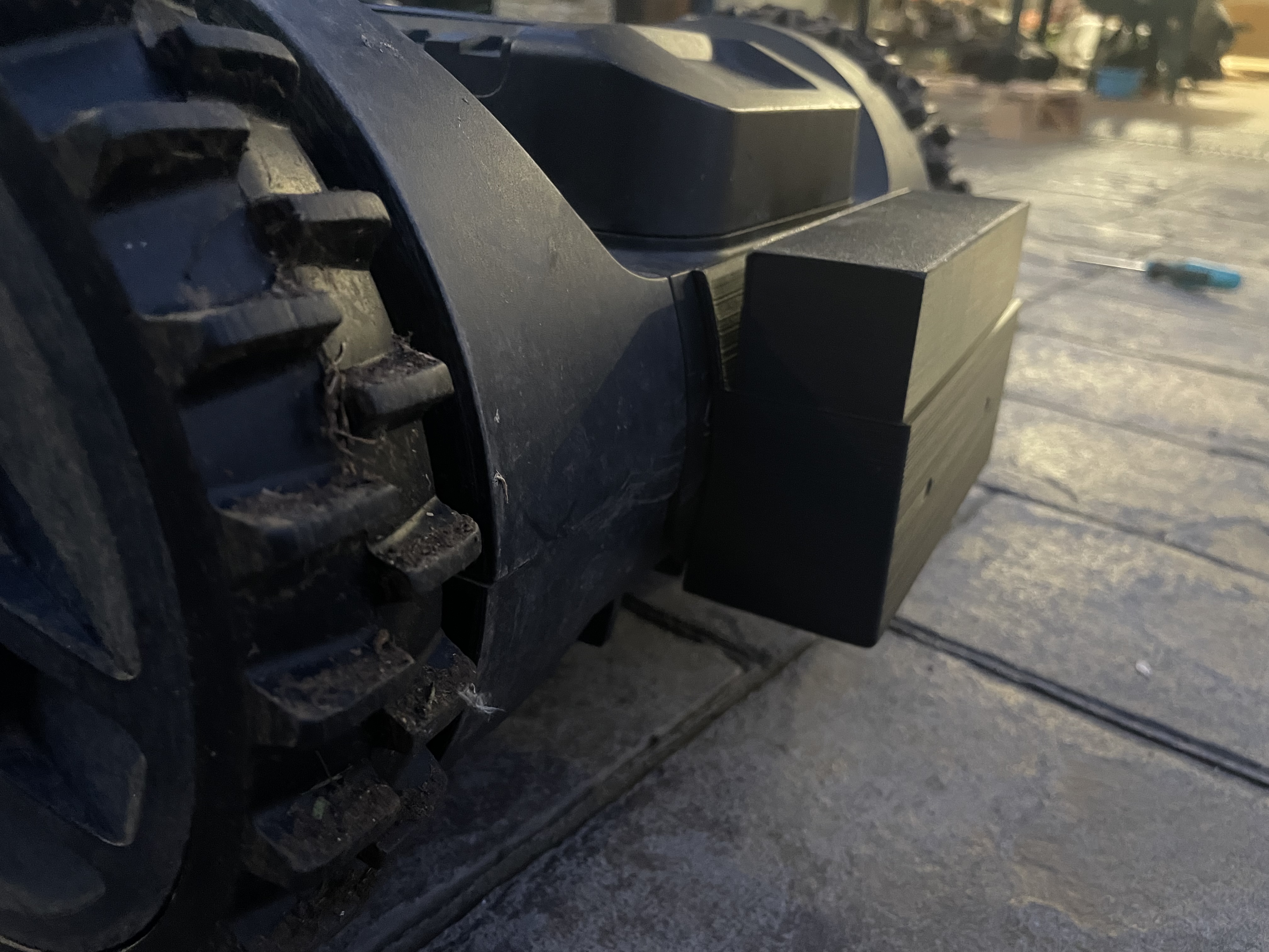

A mi me parece muy útil como accesorio para el bricolaje y para la vida en general. Pero no la uso como negocio. He imprimido escuadras, plantillas, cajas organizadoras, accesorios de ángulo para poner en los sargentos, piezas para mejorar mi robot cortacésped, juguetes para la niña….
Dado que puedes encontrar impresoras muy capaces por poco más de 200 euros a mi le parece que son amortizables. Mi Ender S1 me costó 285 con un 1 kg de PLA gratis y ya es una impresora muy capaz.

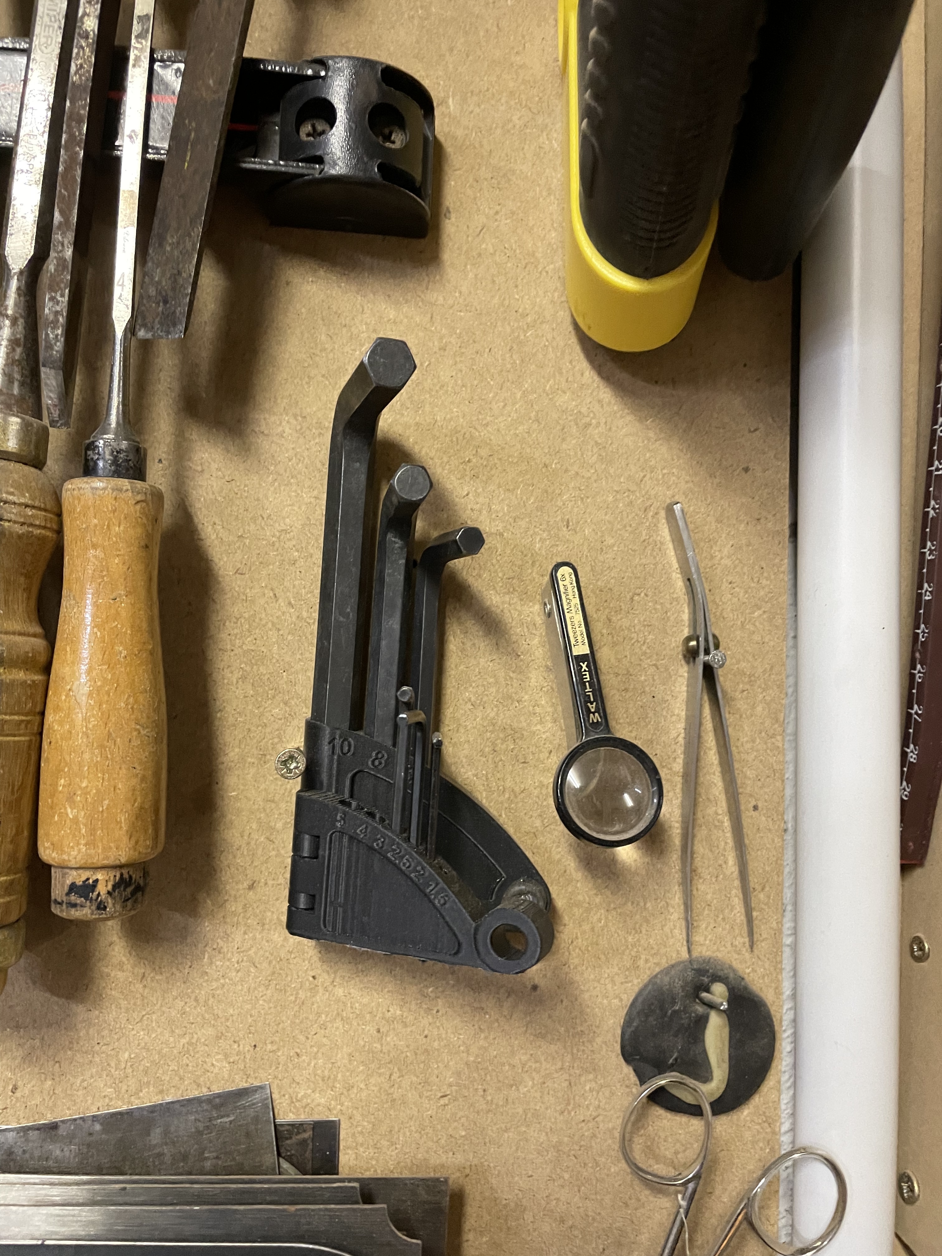

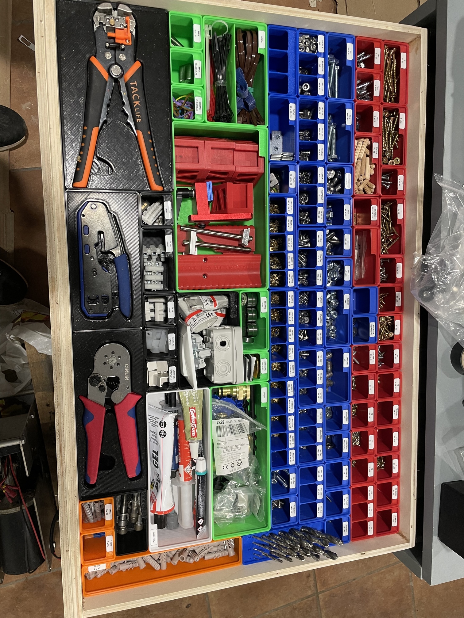

Algunas cositas que imprimí yo para el taller o el jardín.

Eso es el sistema de orden de Alexander chapel?
Que tal va?
Compraste los planos?
Si te refieres a la cajas no, es el sistema gridfinity. Los maletines sin son de Alexander pero dado que no utilizo sus cajas no usé sus planos, solo sus piezas (las esquineras las tuve que modificar).
Los maletines van bien, y son una cucada. Los lleve al cole de mi hija, que es un cole algo hippie, y a las profes les flipaban.
O sea,.que usas las maletas de chapel, modificadas para que dentro te entren las cajas de gridfinity?

Exactamente. La ventaja es que además gridfinity es libre, cualquiera puede usarlo sin coste y se pueden crear tantas variaciones como quieras.
Yo mismo he creado algunas. Para madereros y gente que hace chapuzas por casa estas pueden ser interesantes:
https://www.printables.com/model/411110-gridfinity-3x1x9-19-drill-bits-holder-metric/comments/791312
https://www.printables.com/model/398622-gridfinity-sandpaper-pads-holder-125mm5
https://www.printables.com/model/397243-6x3x9-gridfinity-holder-for-two-siliconecaulk-tube
https://www.printables.com/model/384125-ferrule-crimp-tool-gridfinity-tray
https://www.printables.com/model/385688-gridfinity-wire-strippercrimpercutter-tool-holder

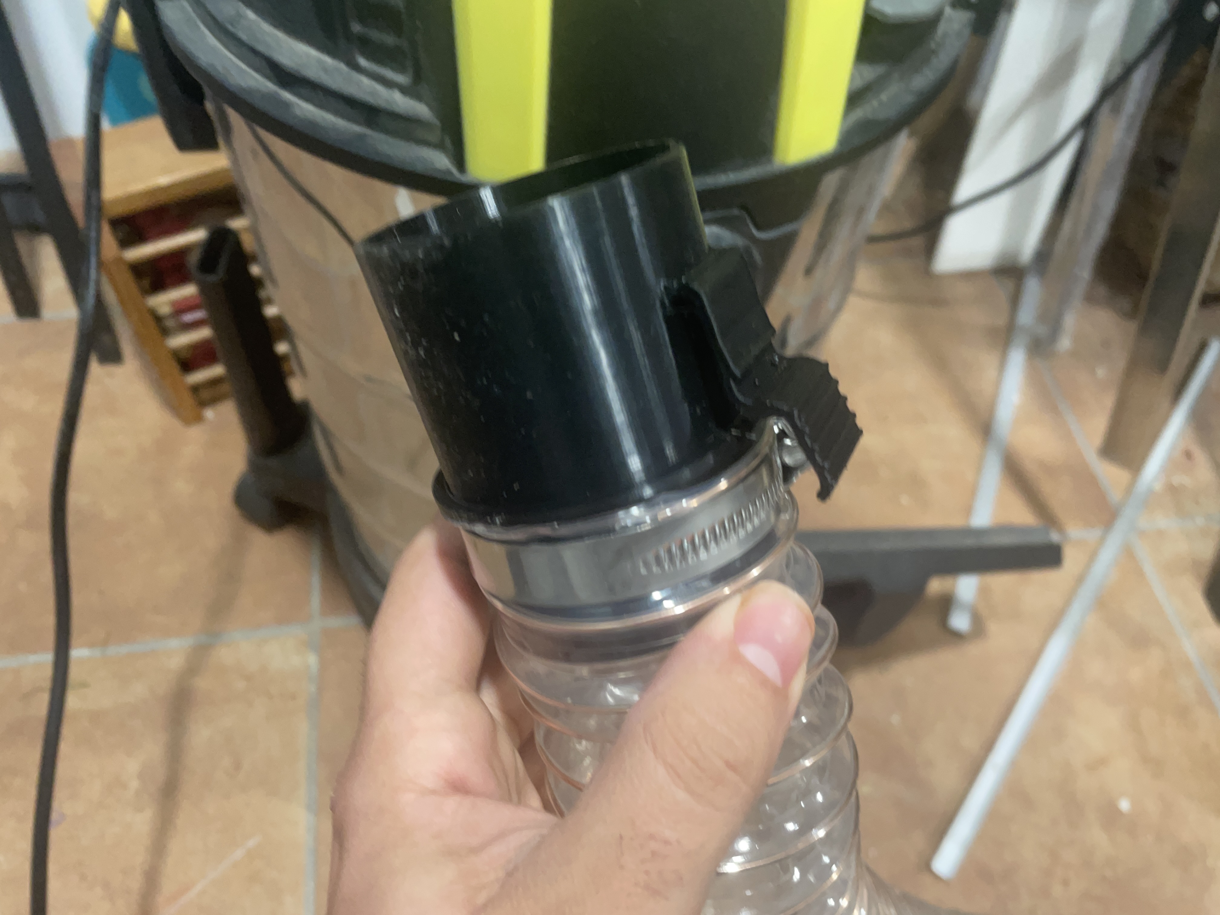

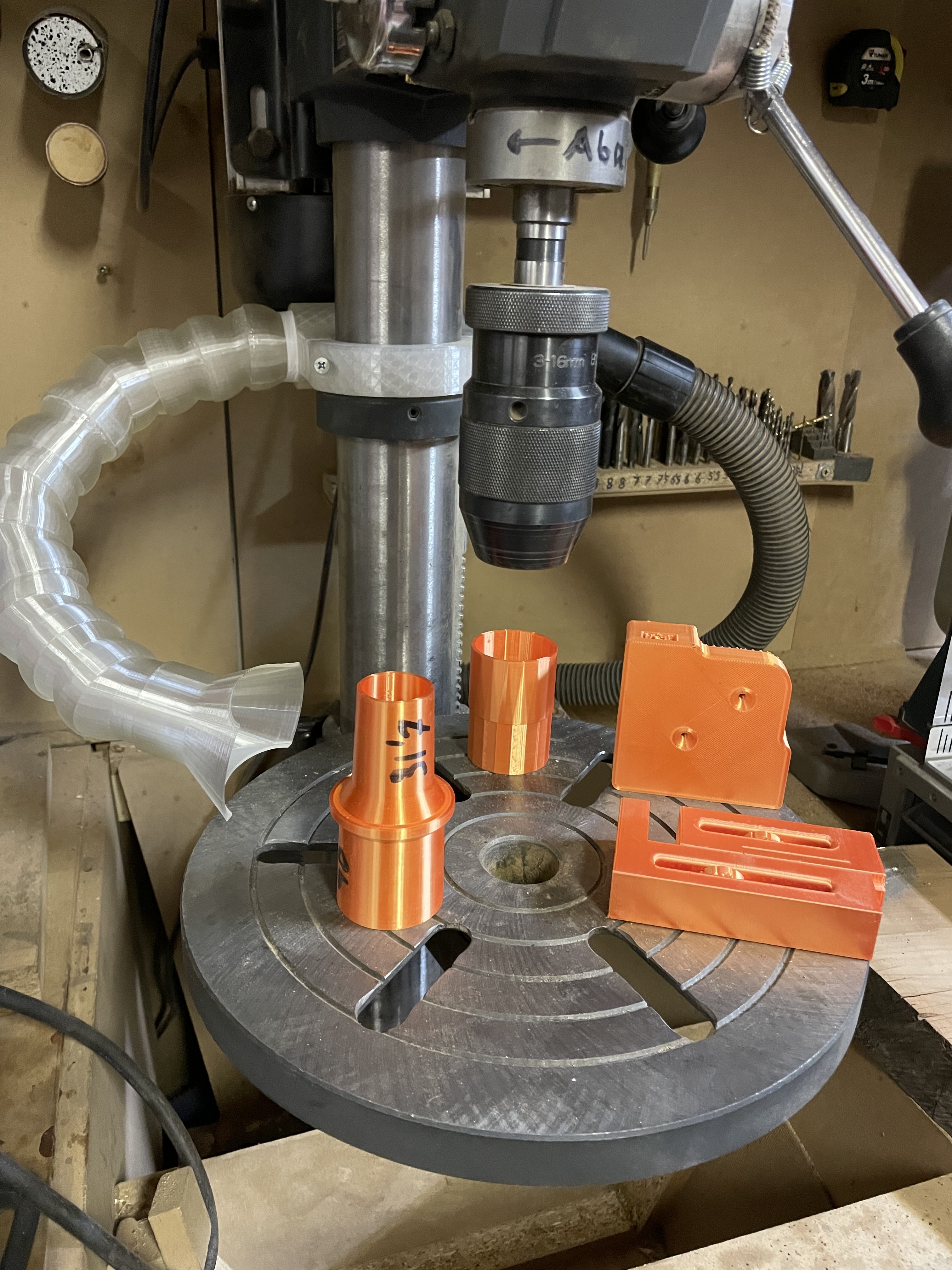

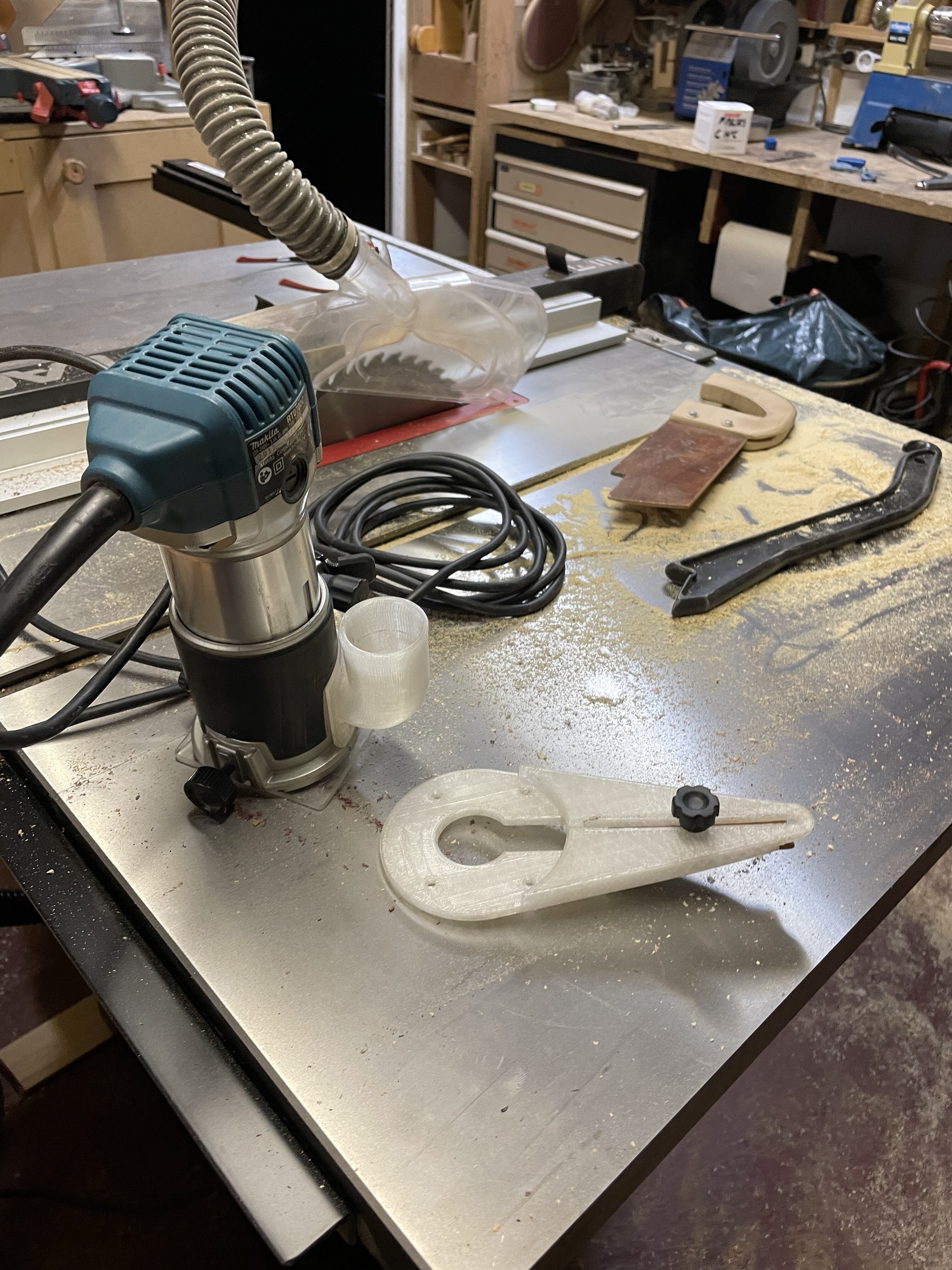

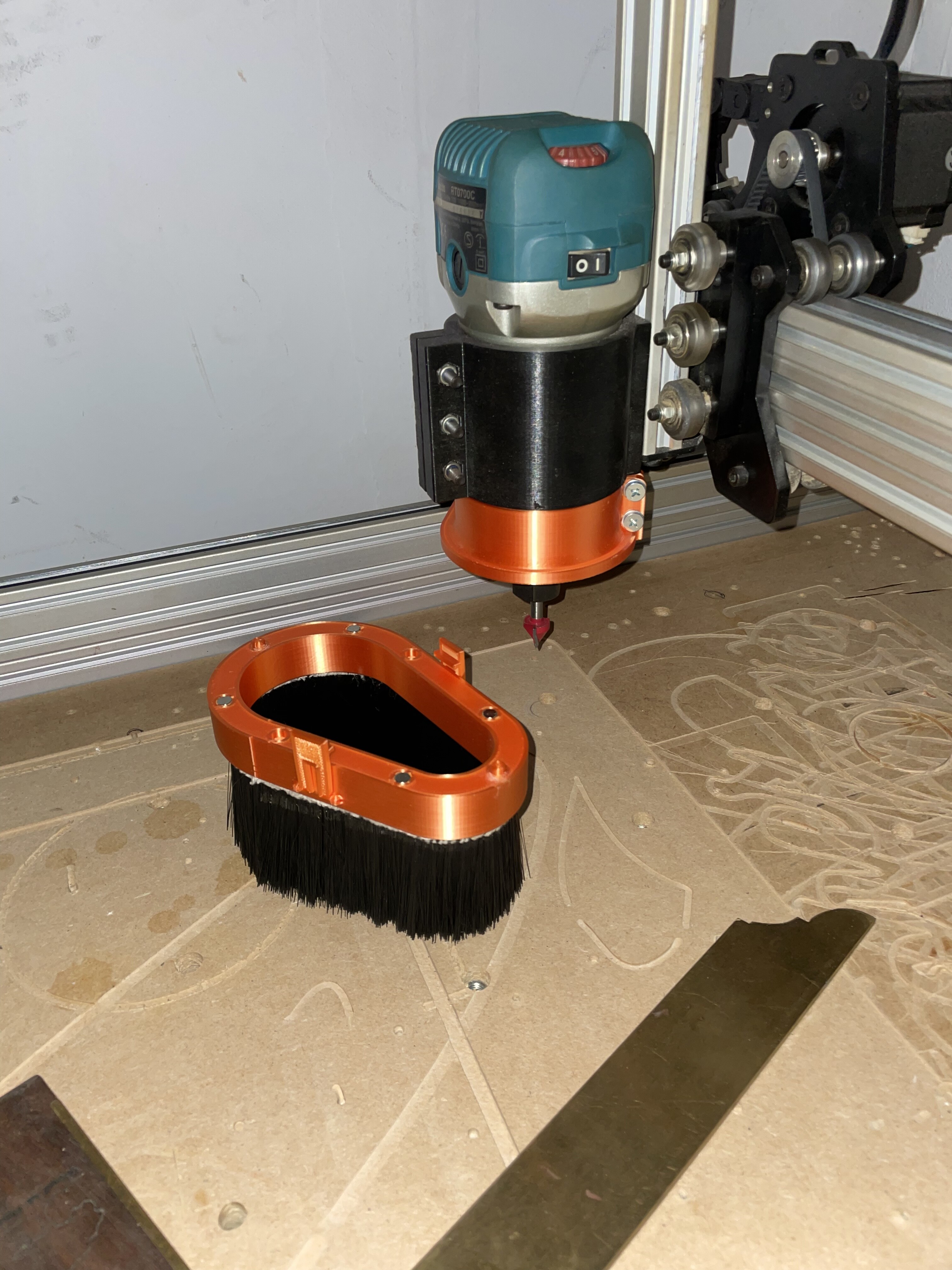

Buenas tardes, yo compré hace unos tres años una Artillery Genius qué por determinadas razones no pude estrenar. Desde hace unos meses me puse a ello, y además de empezar a diseñar con el Fusión 360, que algunas cosas van saliendo, en la web hay muchísimos diseños de interés para nosotros. Especialmente, adaptadores de aspiración. El resto se puede hacer con madera o metal.
La adaptación de la aspiración de la fresadora Makita, en sentido vertical, es estupenda.
Y los 200 y poco € que me costó, con filamento y electricidad, calculo que en un año, están amortizados. Voy a empezar a imprimir las válvulas de paso de la aspiración, que cuestan una pasta….

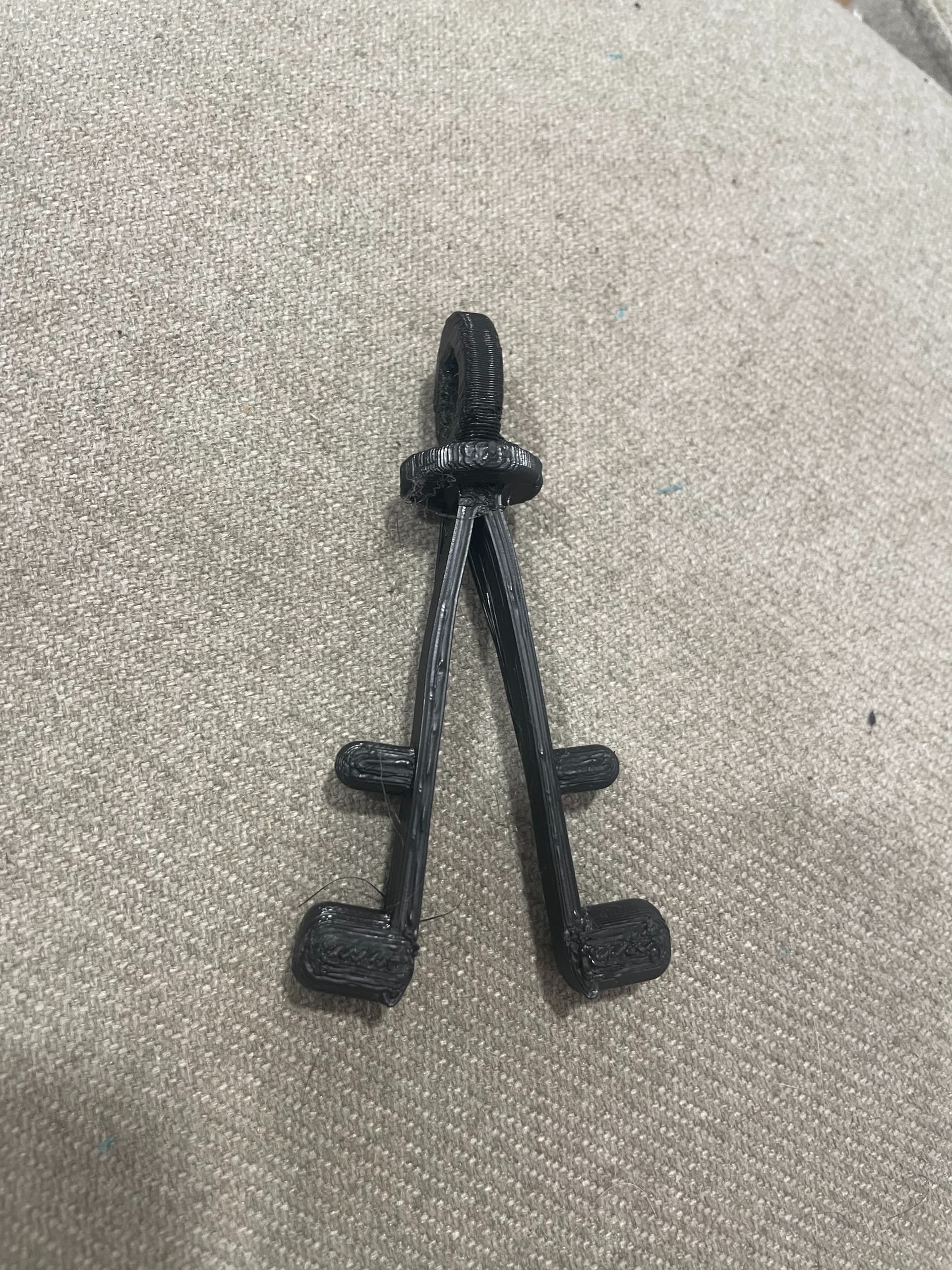

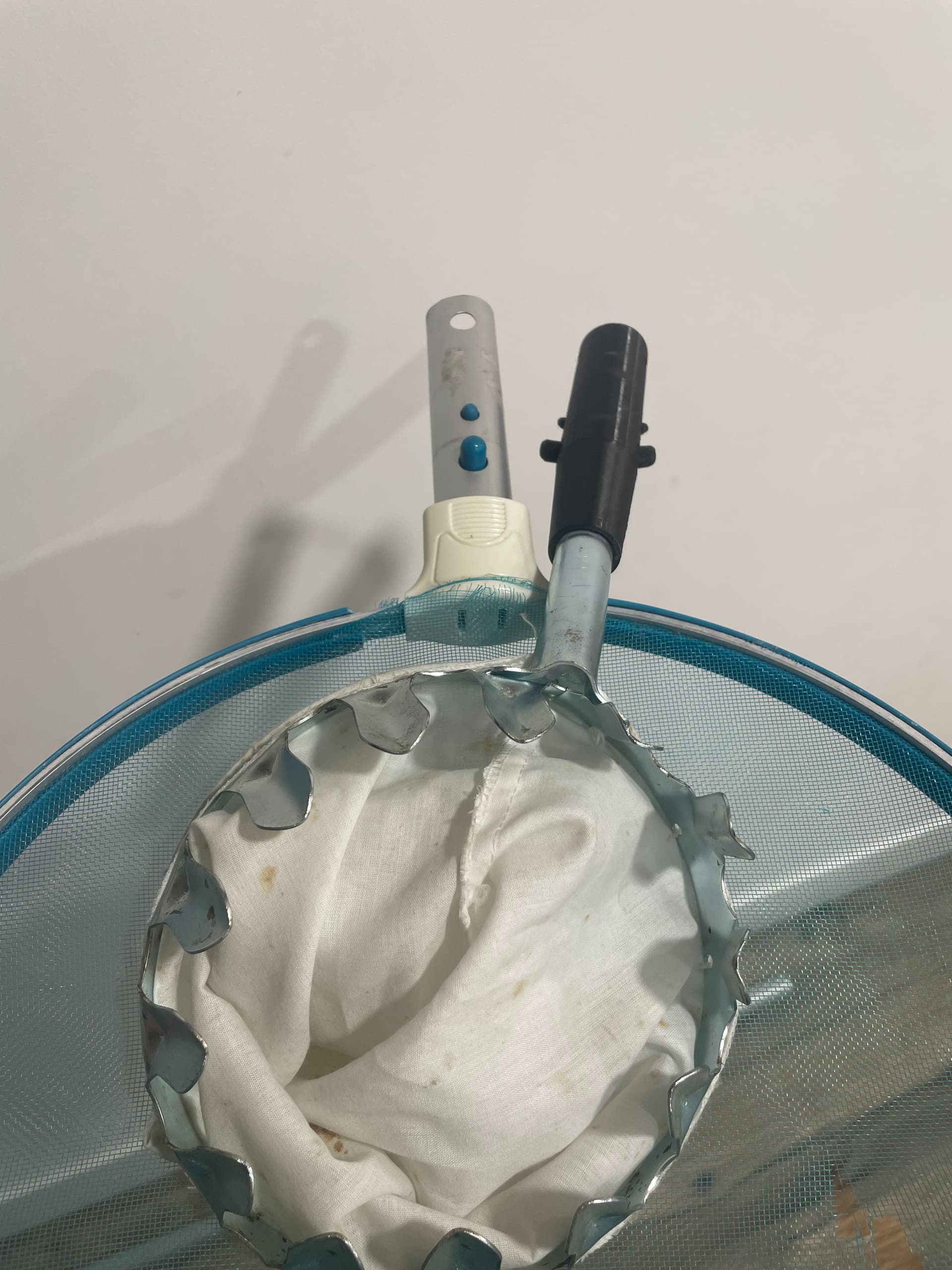

Compré hace un par de años un pértiga telescópica recogefruta. El recogefruta es bastante bueno pero la pértiga telescópica era muy mala, y el otro día rompió en las manos cogiendo naranjas.
Pero resulta que yo ya tengo un palo telescópico de buena calidad en casa, el de la red de limpiar la piscina, que es duro y además el doble de largo. Pues repliqué el adaptador y el mecanismo flexible de bloqueo que tiene las redes de la piscina pero para el recogefruta.
55 céntimos en plástico y tengo mucho mejor pértiga recogefruta que el que me rompió:
