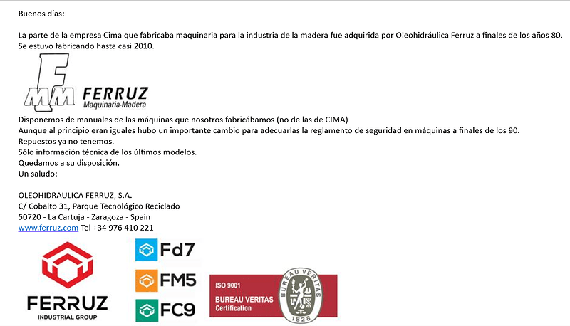

Como muchas otras marcas de maquinas de carpinteria nacionales ya no fabrica , como Cima ya hace años que no fabricaban las ultimas maquinas tenian la marca Ferruz,y lo uñtimo que fabricaron fueron cepilladora, un regrueso,una tupi y un sierra de cinta ,la sierra siempre me parecio singular por que lleva la columna a la derecha ddel operario,cuando casi siempre las sierras de cinta lo llavan a la izquierda.
Escribí a Ferruz y esta es la respuesta:

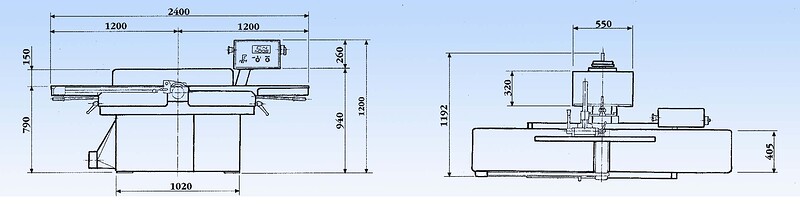

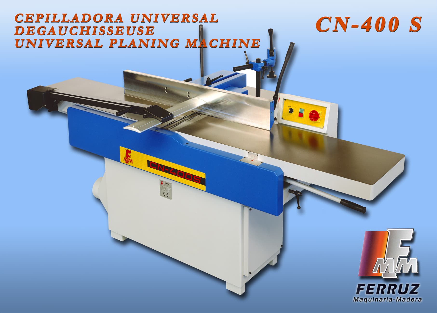

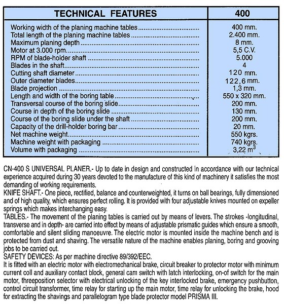

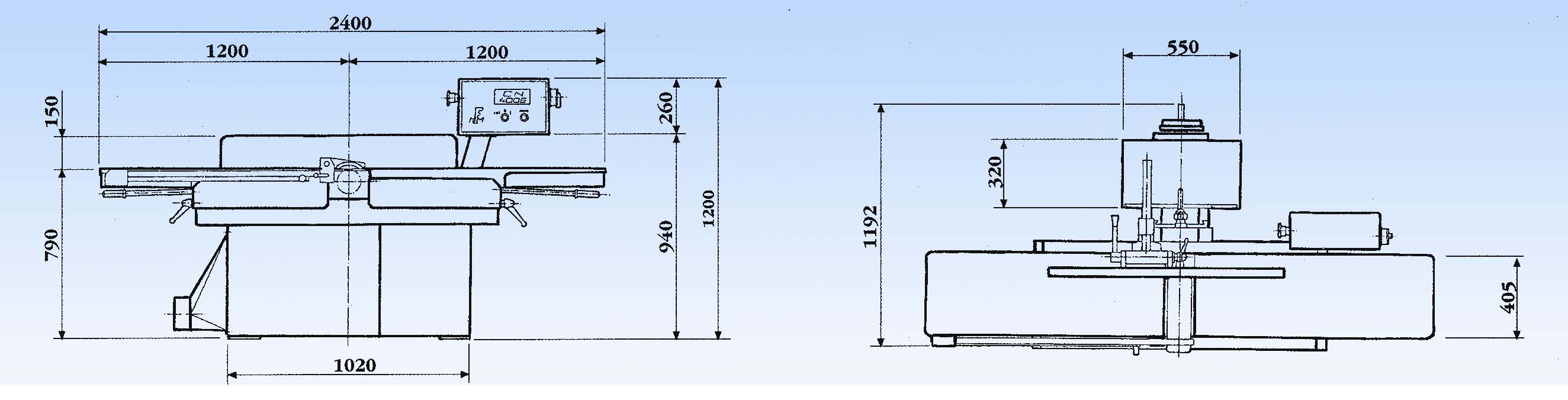

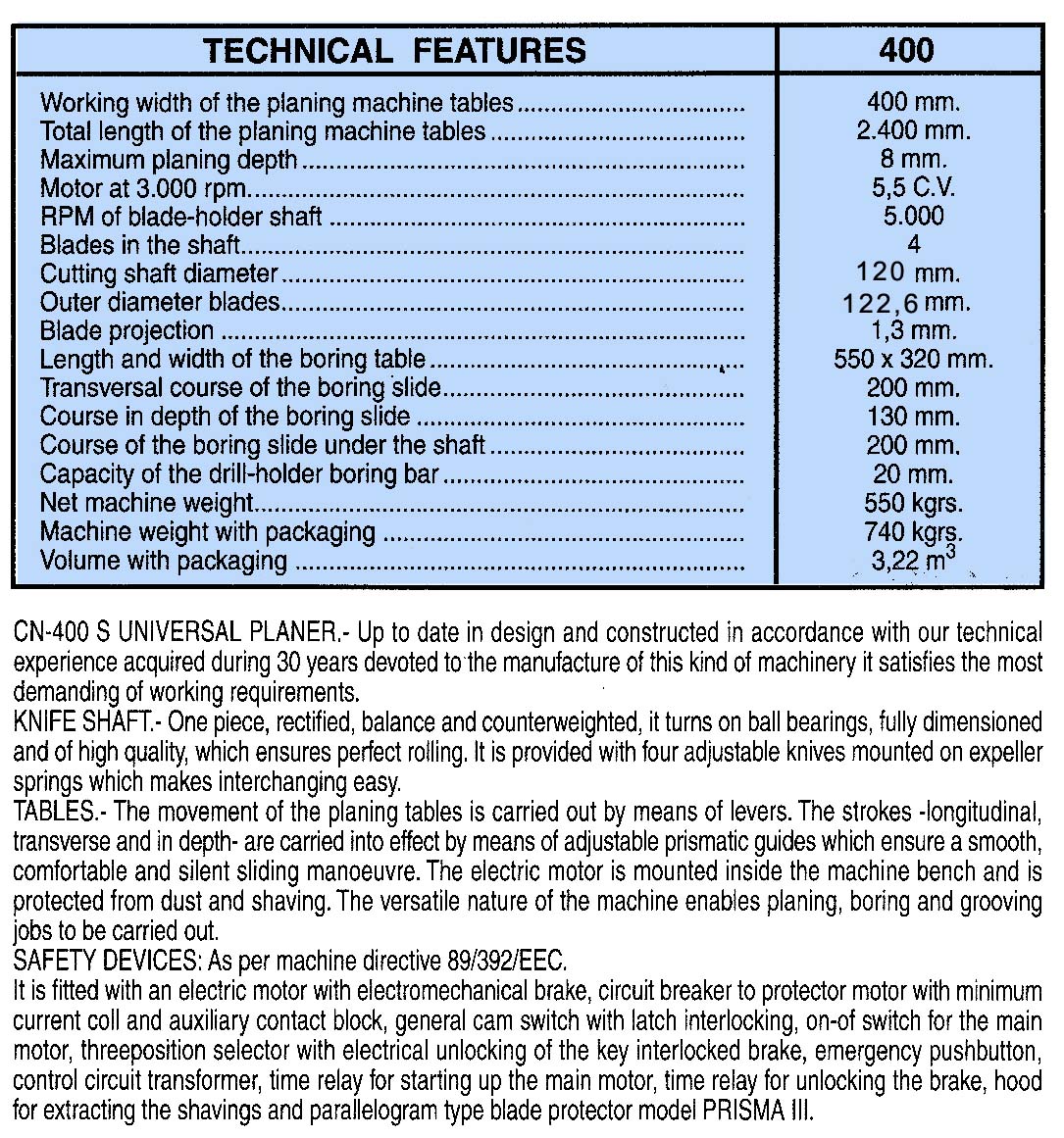

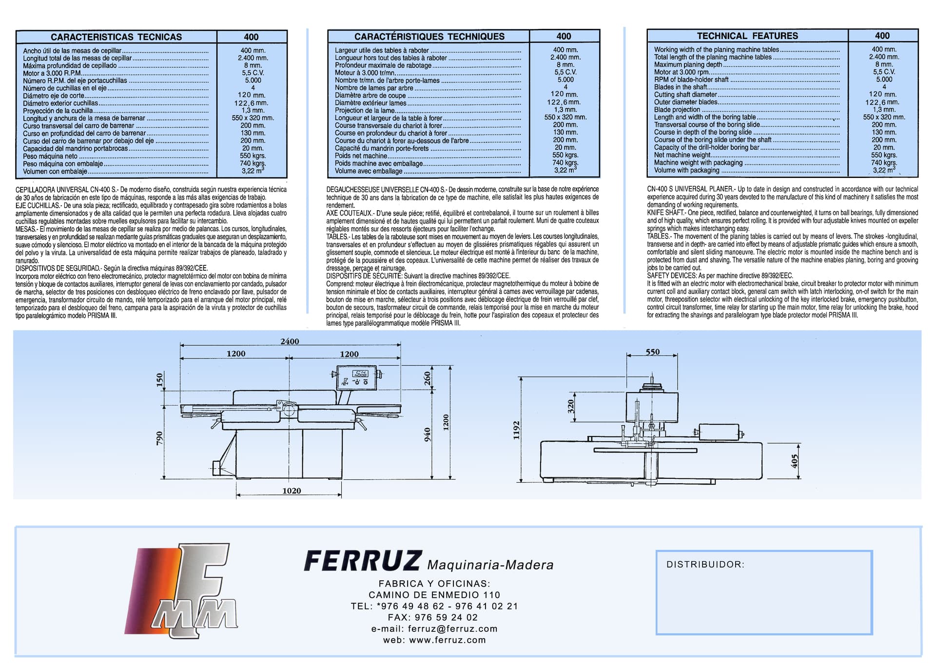

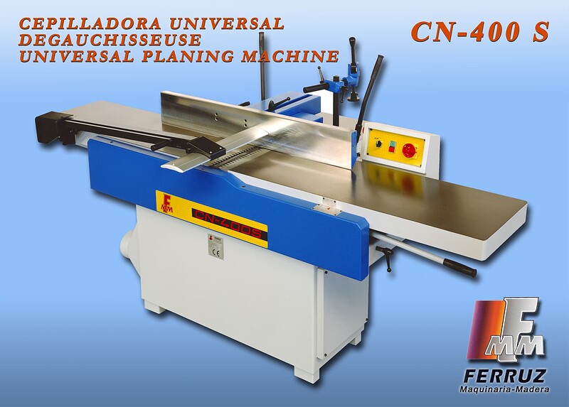

Pregunté también si tienen información sobre la versión Ferruz de mi maquina (Cima Aloma C.400) y me han pasado fotos y el manual de la maquina CN-400 S. No es exactamente igual pero hay información interesante.Tengo un PDF del manual por si alguien quiere una copia.
