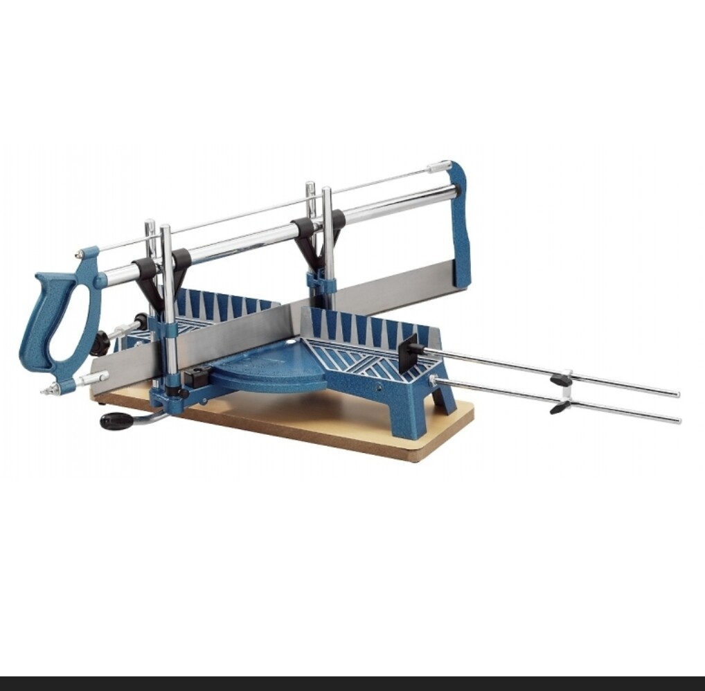

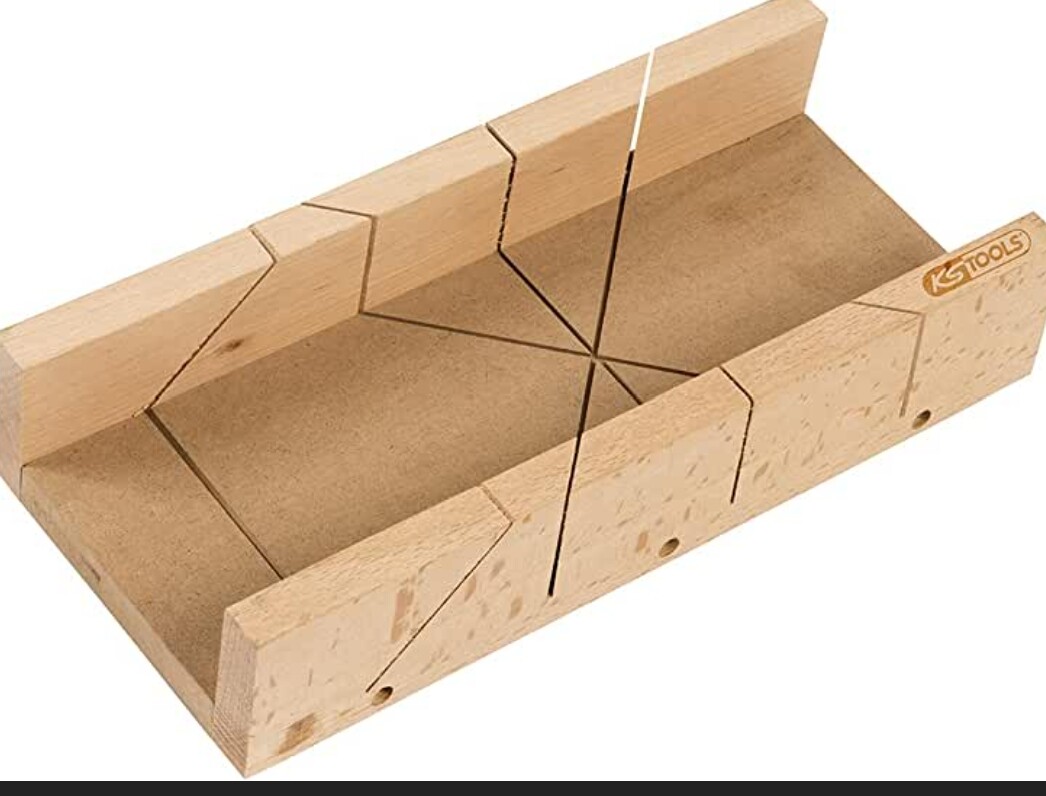

Hasta comprar la mia hara unos 10 años, siempre usé una caja de este tipo y una sierra de costilla, con buenos resultado
Con cositas para forar, en zocalos nunca hay nada a 90°

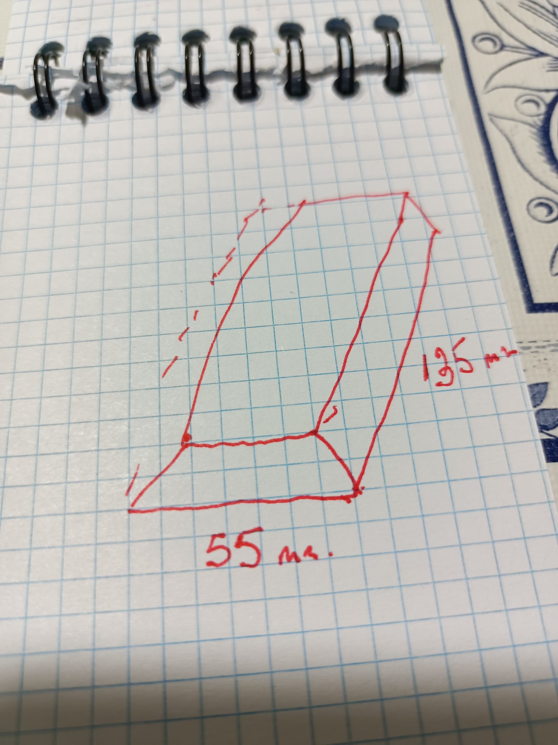

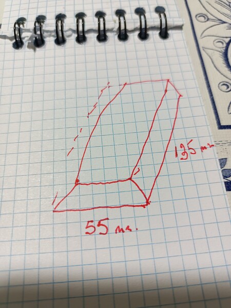

Efectivamente Ivantxu, un corte longitudinal de mas de 20cm contado a inglete.

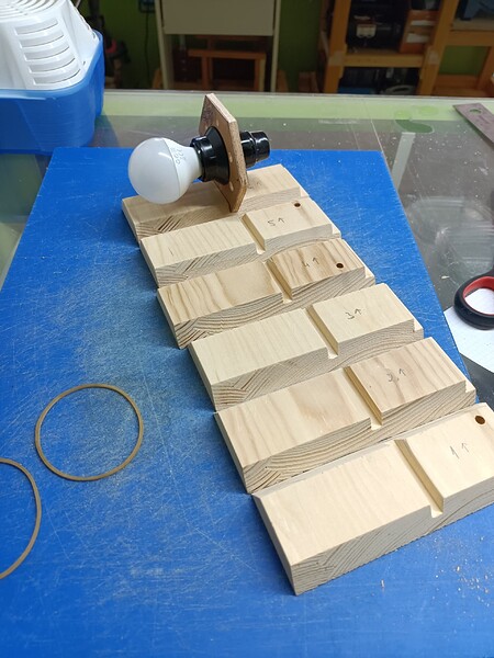

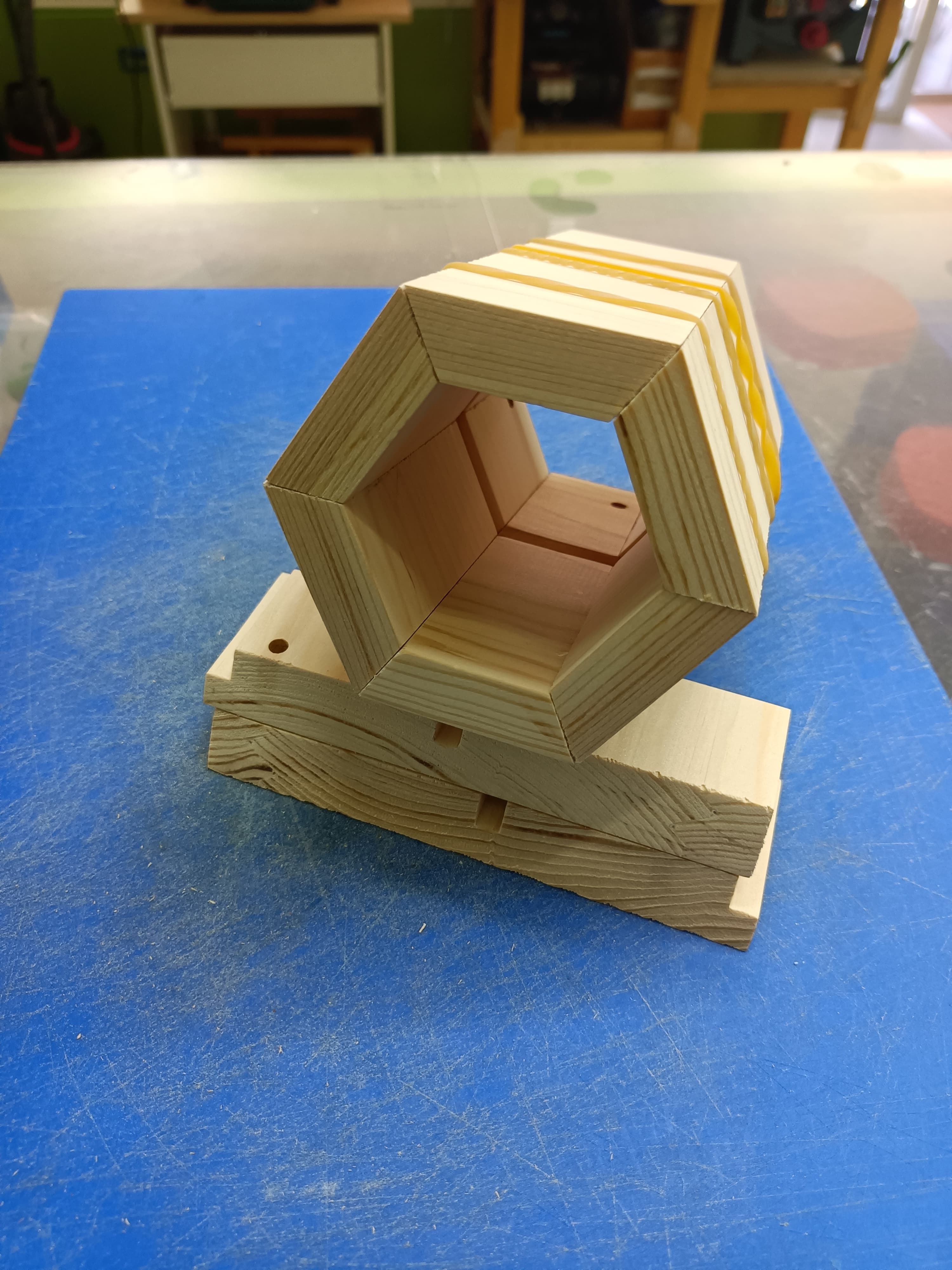

Si pudieras hacer un croquis de la pieza con medidas y la combinación final terminada, podríamos hacernos una idea de lo que necesitas y ayudarte, yo personalmente cuanto más te escucho más me pierdo. Te pongo unas fotos que adjunto por si no me explico bien.
