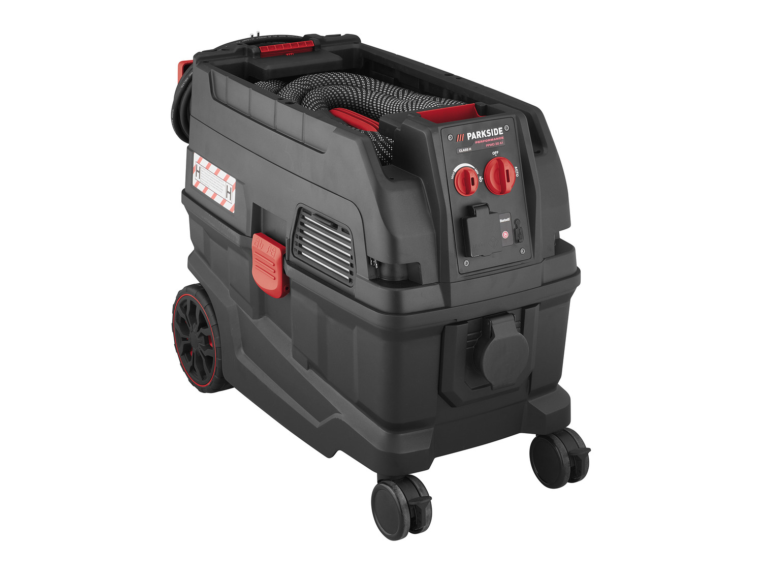

Hablando de aspiración, mirad que cosa acaba de sacar parkside (de momento solo está en preventa en Francia). Un aspirador con filtro HEPA al estilo de los festool: PARKSIDE PERFORMANCE® Aspirateur d'atelier PPWD 30 A1
No tiene mala pinta, se conecta por bluetooth a las herramientas, pero 250 eurazos me parece caro.
Voy a intentar comparar las máquinas en términos de “aspiración” dejando de lado otras carácterísticas también importantes:
Parkside:
Depresión: 20kpa
Caudal de aire: 2.260 l/min
PVP: 250 €
La festool más pequeña de cable (descarto a batería) creo que es la CT15 E:
Depresión: 24kpa
Caudal de aire: 3.700 l/min
Precio: sobre 370 € (49% más cara)
He intentado obtener datos de la karcher WD6, que sé que algunos del foro la usáis y estáis contentos, pero lamentablemente ni la página de karcher ni en los manuales de la máquina viene esta información (increible).
Makita vc2512l
depresion: 21 kpa
caudal de aire: 3.700l/min
precio: 169 €
De entrada me resulta cara por prestaciones principales. De una aspiradora lo que me interesa inicialmente es lo que aspira ("que los árboles no te impidan ver el bosque).
Me parece que está fuera de precio también, pero en España lidl casi siempre pone las cosas mas baratas que en Francia. No me extrañaría verlo rebajado a 150€ un día cualquiera conociendo a lidl. La parte bluetooth puede ser interesante para quien no quiera montar un sistema domótico.
