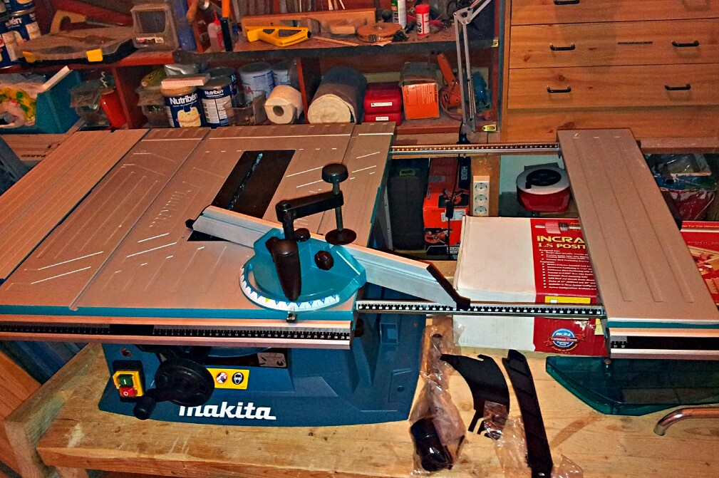

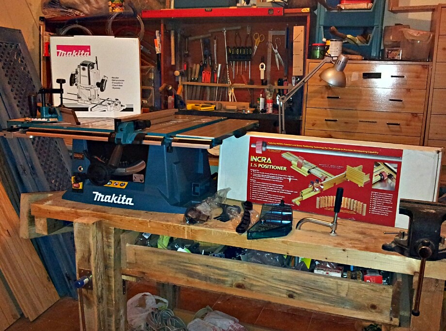

Aquí esta lo que hemos comprado en Comercial Pazos.
La idea es hacer una mesa con la sierra, la fresa y la guía incra.
Se admiten y esperan todas las ideas que se os ocurran, desde el mejor material a las dimensiones más adecuadas.
La primera cuestión salió al sacar la sierra de la caja, ¿sería interesante o no meter la fresa en el hueco que deja la extensión móvil de la sierra al abrirla?
Se podrían usar las guías que trae e incorporarlas a la mesa, que al ser metálicas serán rígidas, al igual que el trozo de bandeja.
Seguiremos preguntando
Manu

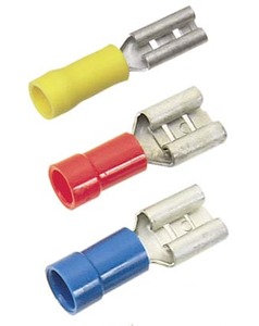

Para las conexiones se necesitan terminales tipo “female quick disconnect” (lo de siempre, seguro que esto en español tiene un nombre :slight_smile: ). Cuestan unos 5€ la bolsa de 50 terminales en tiendas de electrónica o de audio para coches y cosas así. No recuerdo el ancho exacto y el tipo depende del amperaje de la máquina. Estoy casi seguro de que usé unos azules de 16-14 AWG pero no lo sé al 100% y me da pereza desmontarlo ahora, así que lo mejor sería comprar una bolsa surtida :smiley: Son una cosa así:
Buenas.
Muchas gracias por la información, creo que eso se llama terminales faston.

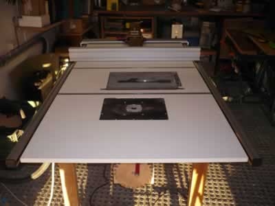

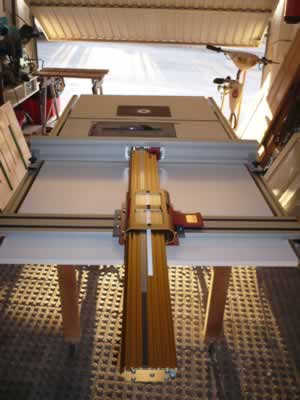

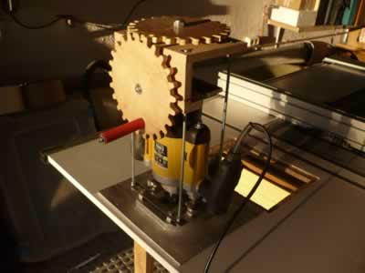

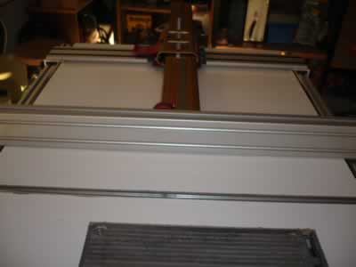

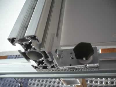

Buenas lo prometido es deuda y voy a subir unas fotos de la mesa que estoy construyendo, como os comentaba en principio la mesa es el acoplamiento de una ingletadora antigua.
perdonar pero algunas fotos esta con mucho contraluz
Pues tiene muy buena pinta.
Gracias Rocio

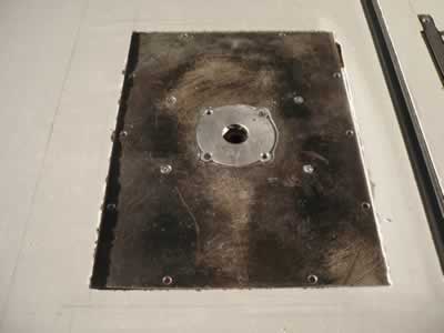

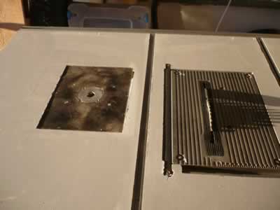

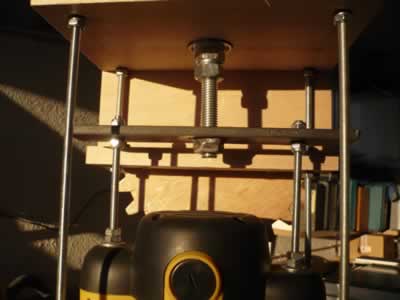

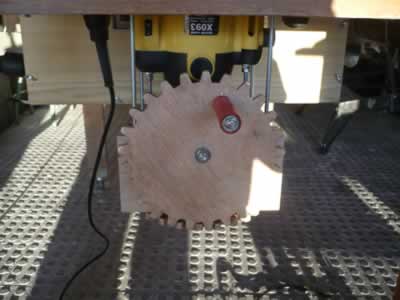

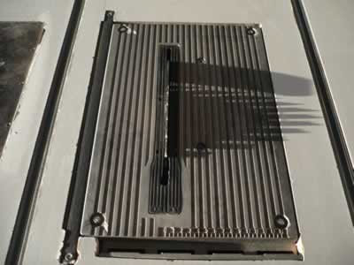

voy a subir mas fotos con algunos detalles mas, como curiosidad la placa para la fresadora es de aluminio sacada de una plancha de cocina y mecanizada a mano.
El sistema de la manivela me parece super práctico, ¿has pensado en ponerle uno de esos sensores que miden altura para poder así además repetir la altura de una vez a otra?

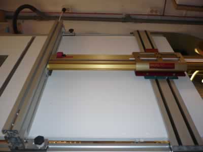

Y una pregunta, el plato de metal está muy majo, pero ¿no queda realmente plano con la mesa? Eso no va a ser muy incómodo para deslizar las piezas.
El plato de Incra tiene una especie de tornillitos sin cabeza (trae un montón) con los que con una llavecita allen regulas altura de cada uno y así consigues con seguridad dejarlo totalmente plano, es decir, hacer que el plano del plato y el de la mesa coincidan, para que quede perfectamente integrado y sea fácil deslizar las piezas hasta la fresa. No sé si me explico, y me imagino que ya tendrias pensado solucionarno, pero ya nos contarás como lo has hecho tú :slight_smile:
No, habia pensado en ponerle el sensor que comentas pero los voy a estudiar ¿podrias recomendarme alguno?.
Y lo del plato tienes razon, pero es que las fotos estan sacadas el mismo dia que le di barniz a las manivelas para darle mas consistencia al contrachapado, y lo puse en el hueco de la mesa de una manera provisional, si te fijas con detenimiento en la foto del plato veras que tambien lleva los agujeros laterales de nivelacion (con unos tornillos pasantes sin cabeza) con lo que creo que puedo conseguir una nivelacion perfecta con el borde de la mesa, lo unico que no pude lograr por el grosor de la placa (la de incra es el doble que la mia), es el poner imanes como lleva la placa original Incra para la placa junto a las fresas, la ventaja que tengo es que tambien las hago yo en aluminio con una segueta y pelos para metal con lo que el diametro del agujero interior lo puedo hacer de la medida que yo quiera y no tengo que comprarme las que hay en el mercado.
Por cierto Rocio ¿tu usas este sistema Incra?
