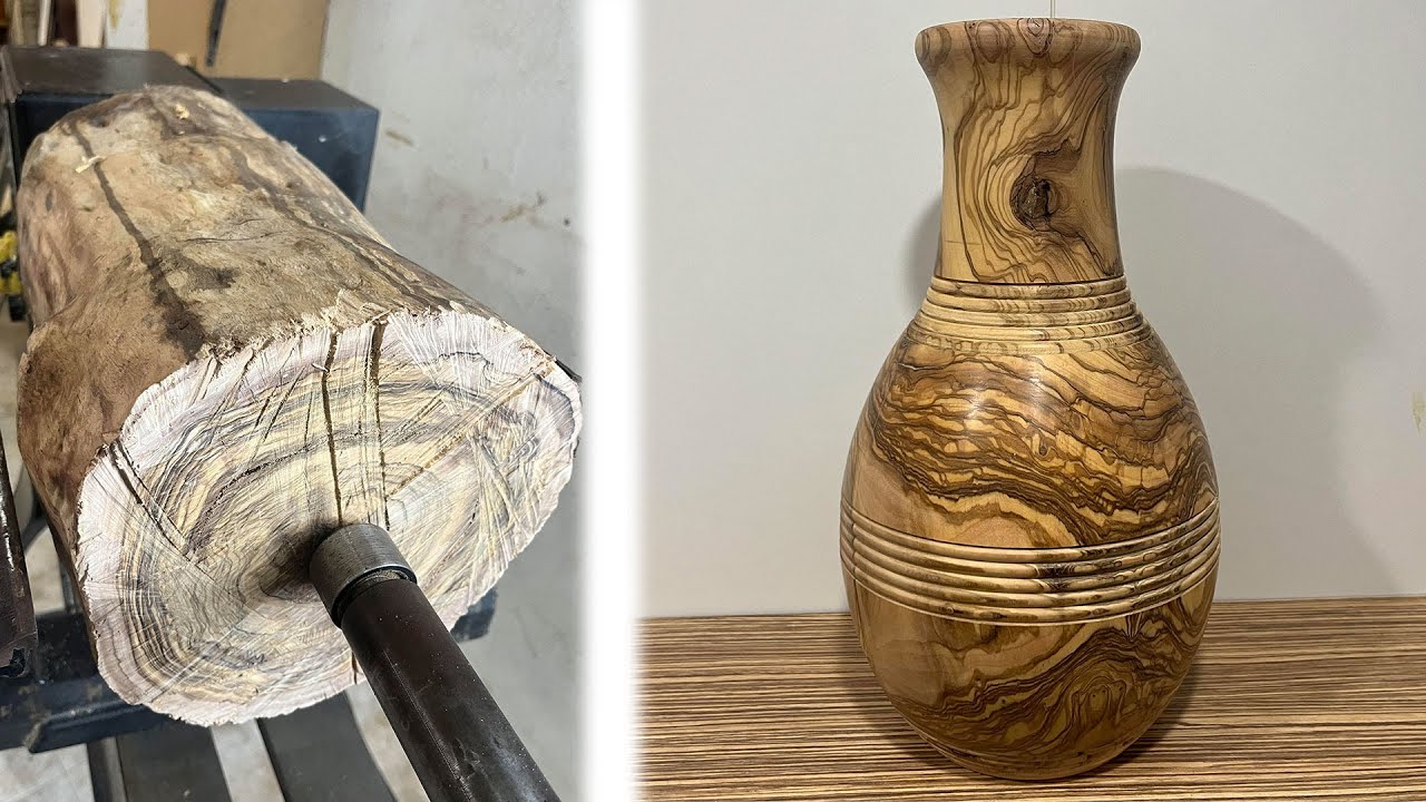

Jarrón de madera de olivo
Está claro Angel, yo siempre busco la sencillez y mira que me gustan los retos difíciles, pero es que en este caso el fondo del jarrón es mucho más largo que las propias gubias, pero no solo eso, con un cuello menor de 8cm de diámetro y la dureza de la madera es que lo veo imposible aunque le soldaras un trozo a la gubia o raspador curvo, lo veo un extremo

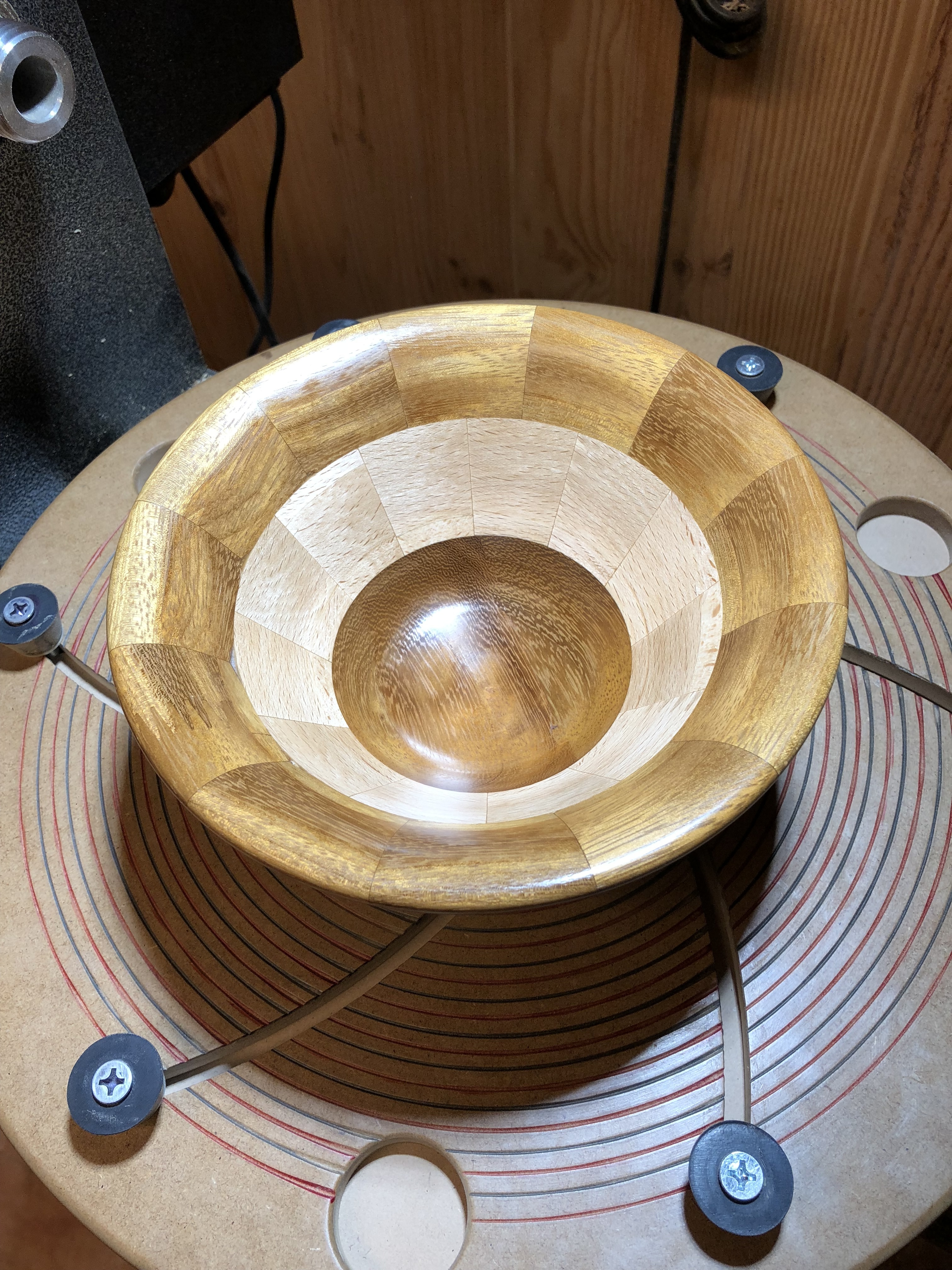

Igual no se aprecia pero hay un anillo de haya entre los segmentados de iroko
y si, vaciar esa pieza entera es un nivel avanzado que exige buenas gubias, bien afiladas y mucha paciencia

Jaja, el vaciado entero no se puede o al menos no puedo porque media 45 cm de largo y la boca estrecha tiene 7 cm de apertura, además ese tronco estaba extremadamente duro, yo la verdad no tengo enganchones nunca (igual es porque torneo confiado) no lo sé, hasta el día que me pase :sweat::rofl:

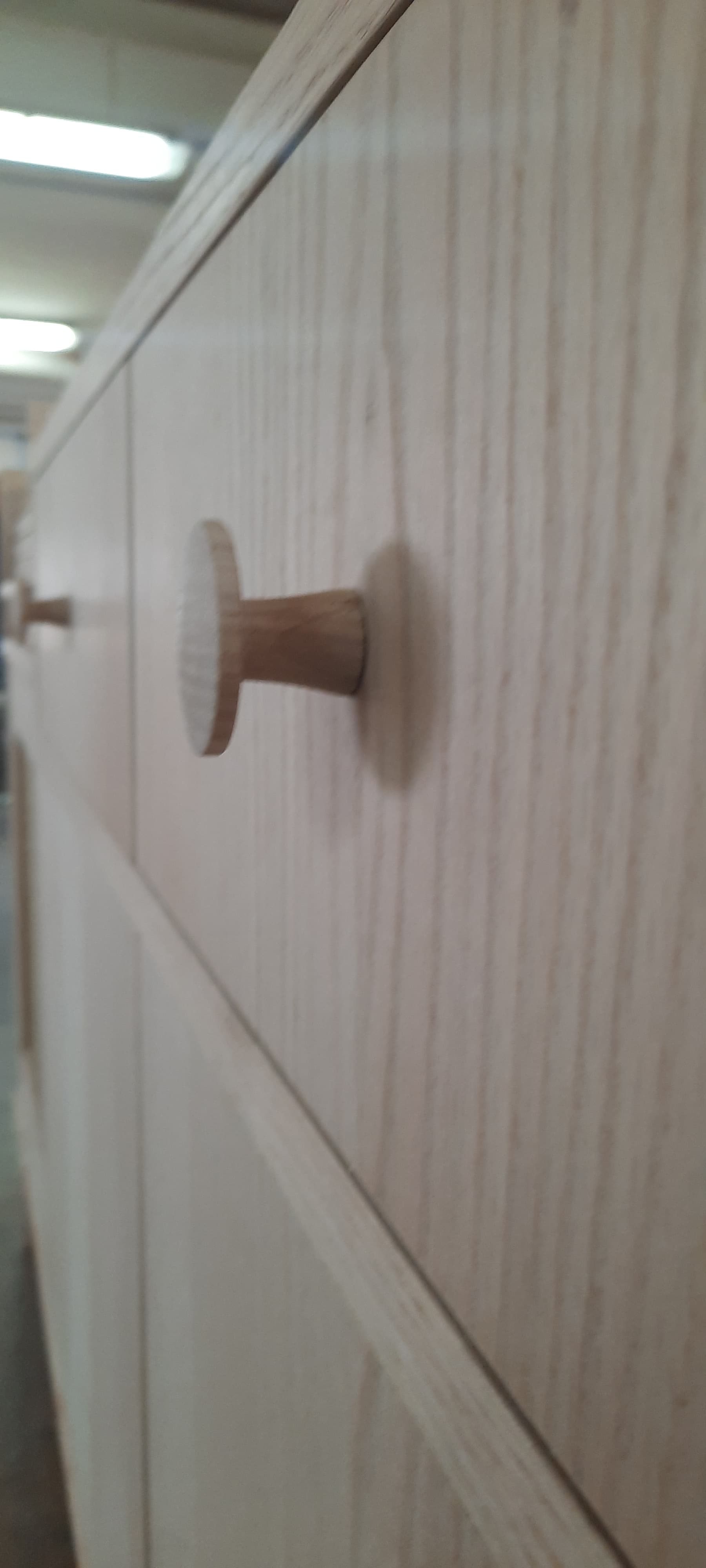

Lo ultimo que hice dos pomos para un.mueble muy sencillos… pues uno de ellos salio volando cuando lo tenia ya acabado… fui a quitrale un pelin y ras… :rofl:

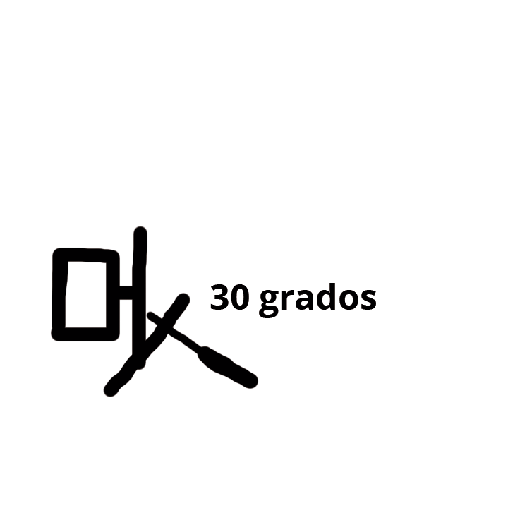

Yo creo que es por tres posibles motivos, el primero el afilado, el segundo la confianza, el tercero si te fijas yo siempre torneo con una inclinación bastante pronunciada unos 25/30 grados que de este modo no se engancha porque comes lo mínimo por pasada, creo que las gubias se enganchan cuando se ponen horizontales.
Algo así, es que no sé si me explico bien
