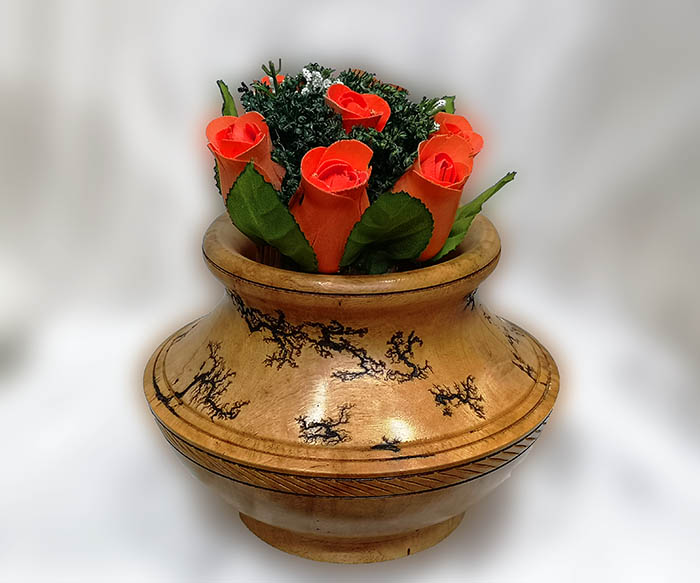

Está hecho de madera de haya pasmada .
Pasmado me dejas. Muy buen trabajo.
Y el título acojona…
Bonitas obras de arte presentas, Manuel!
El poder de los voltios…teva quedado estupendo.

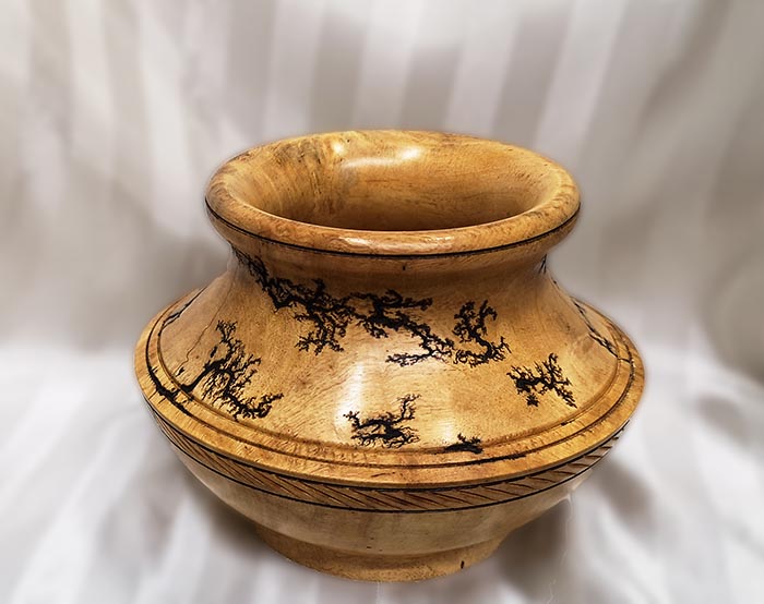

Hola Adrian, esas ramificaciones que según como se miren pueden parecerse a arbolitos, en realidad se podrían comparar con un rayo eléctrico, son el resultado de electrocutar la madera con altos voltajes, (En este caso alrededor de 2.000 vóltios) en distintos puntos .
Para hacerlo, hay que ser extremadamente cuidadoso, y hacerlo con un equipo que ofrezca seguridad, porque esos voltajes pueden formar un arco eléctrico de unos cuantos centímetros sin necesidad de tocarlos.

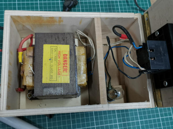

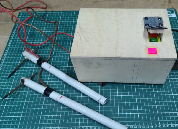

Bueno, primero agradecer vuestros comentarios, y ya de paso, por si sirve para dar a conocer un poco mas el sistema, os dejo unas imágenes de como está hecho el mio.
Lo primero que comento es que como varios compañeros han dicho, estamos trabajando con voltajes muy altos y peligrosos, por lo que debemos extremar las precauciones.
Yo lo construí hace un par de años utilizando el transformador de un microondas que tiene una salida apróximada de 2.000 voltios, para las puntas utilicé unas varillas de latón, aunque creo que serian mejor de cobre, aisladas con unos tubos de PVC con largo suficiente para mantener lejos las manos de las zonas de corriente.

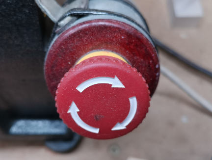

En la caja puse un interruptor (que se puede apagar con solo pulsar la tapita que se ve en la foto) (para accionarlo y arrancar hay que levantar la tapita y así evita que se pueda arrancar por accidente) de los que se usan en algunas máquinas con un relé magnético que si se interrumpe la corriente, al volver a darla, no arrancaría sin volver a pulsar el botón, también le puse una luz roja muy visible cuando está encendido, para no correr el riesgo de tenerlo encendido por descuido (había pensado añadirle un pequeño zumbador para también tener un aviso acústico, pero no me hizo falta, porque el transformador al estar encendido emite un zumbido claramente perceptible).
Aún así, nunca lo utilizo solo, siempre hay una persona al lado de una seta de seguridad que tengo instalada con la que puedo parar cualquier máquina que esté enchufada a la toma de corriente.
Os dejo las fotos, cualquier sugerencia será bien recibida, y con gusto contestaré cualquier pregunta.
