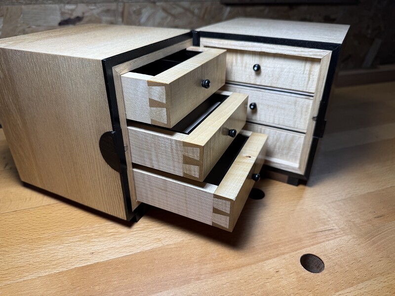

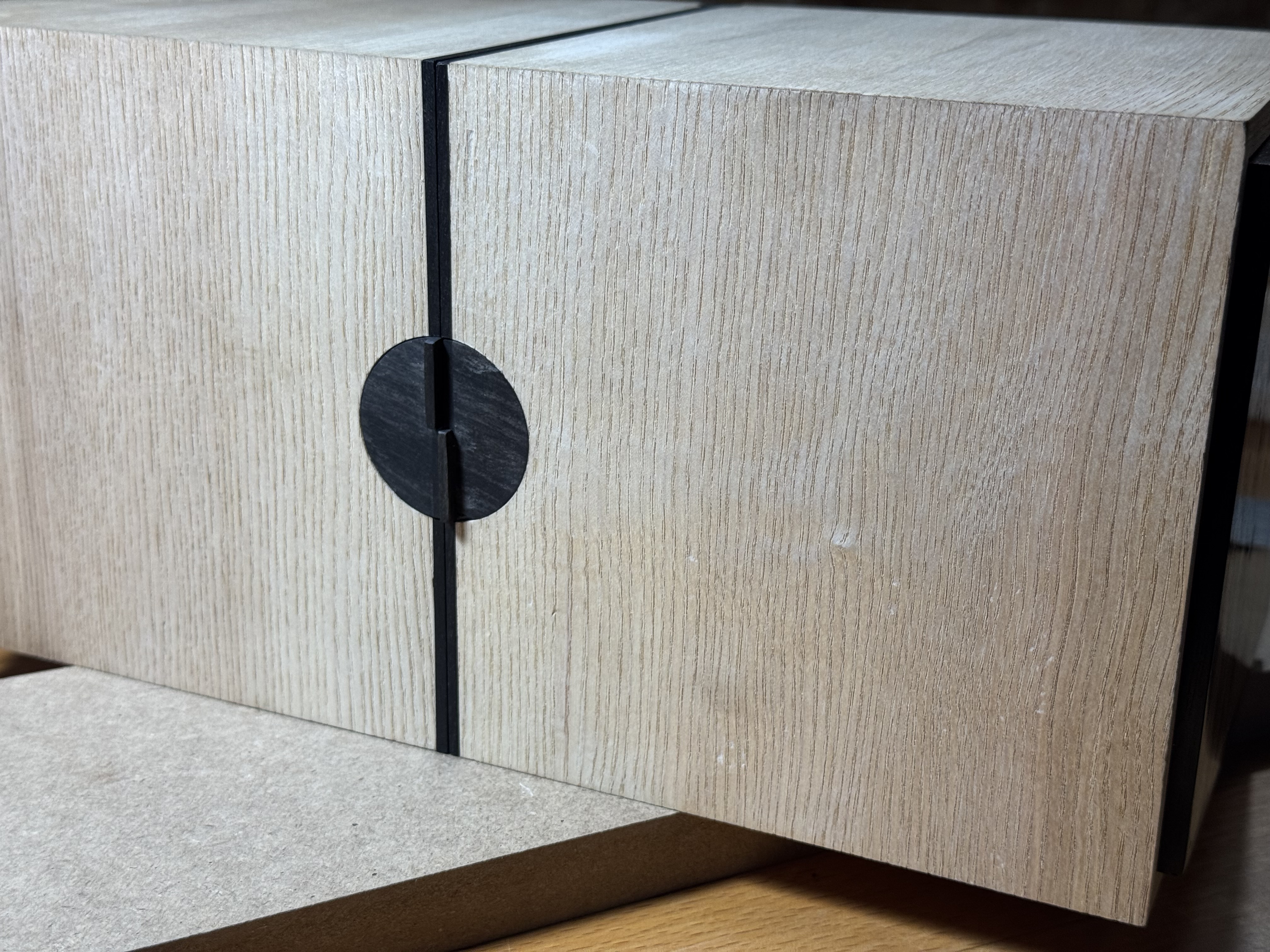

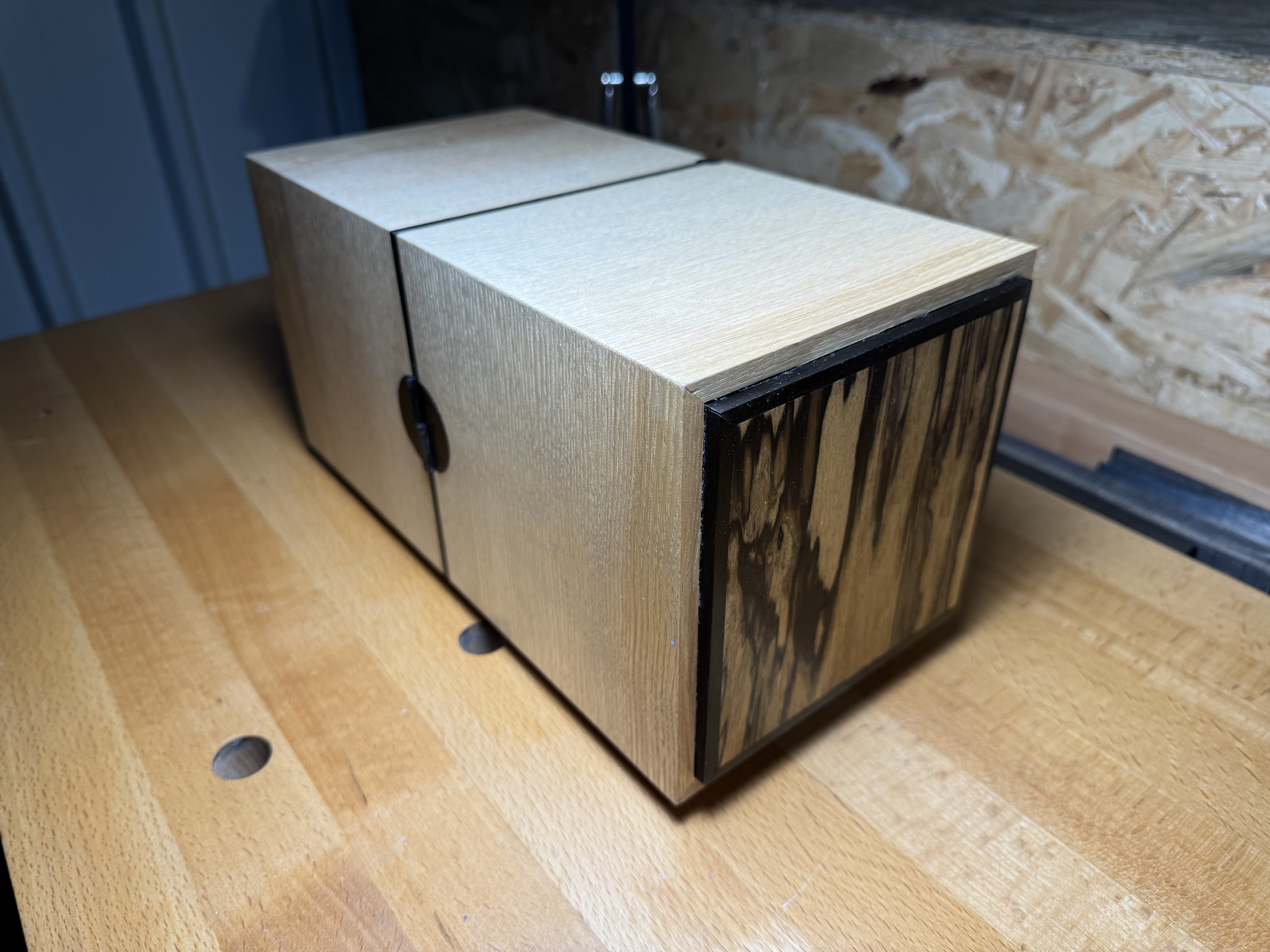

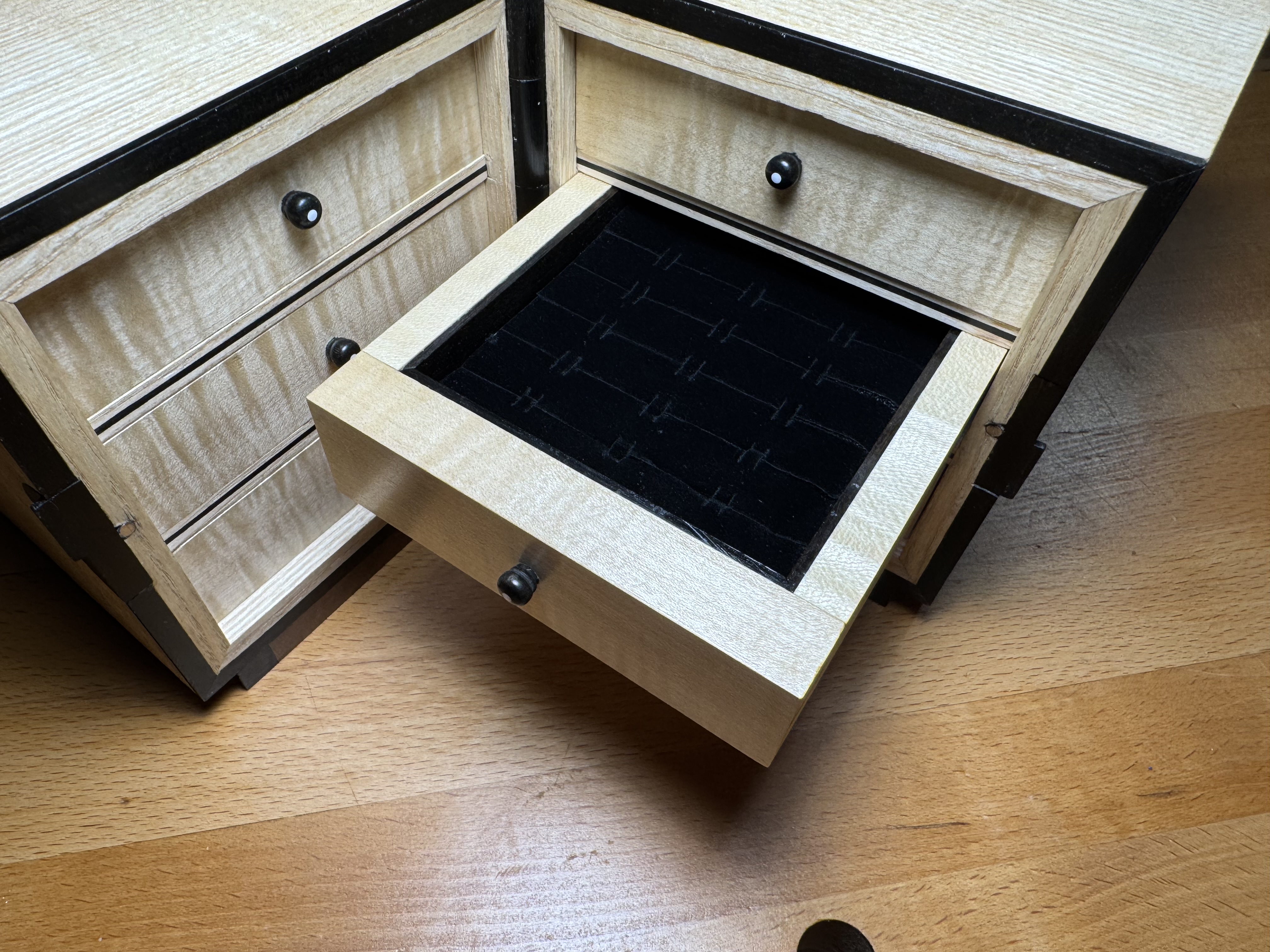

Todo tiene su fin y este proyecto no iba a ser menos.

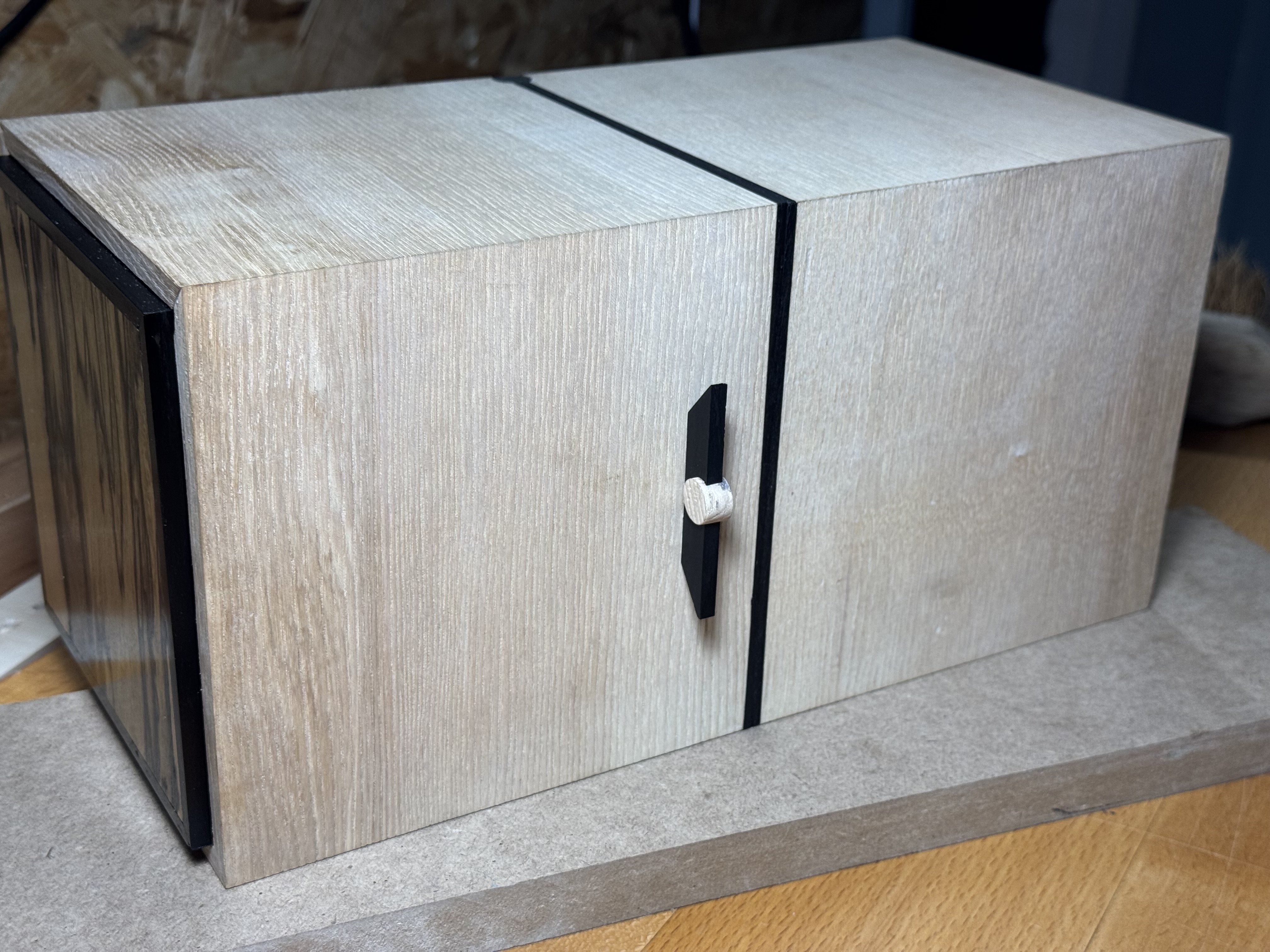

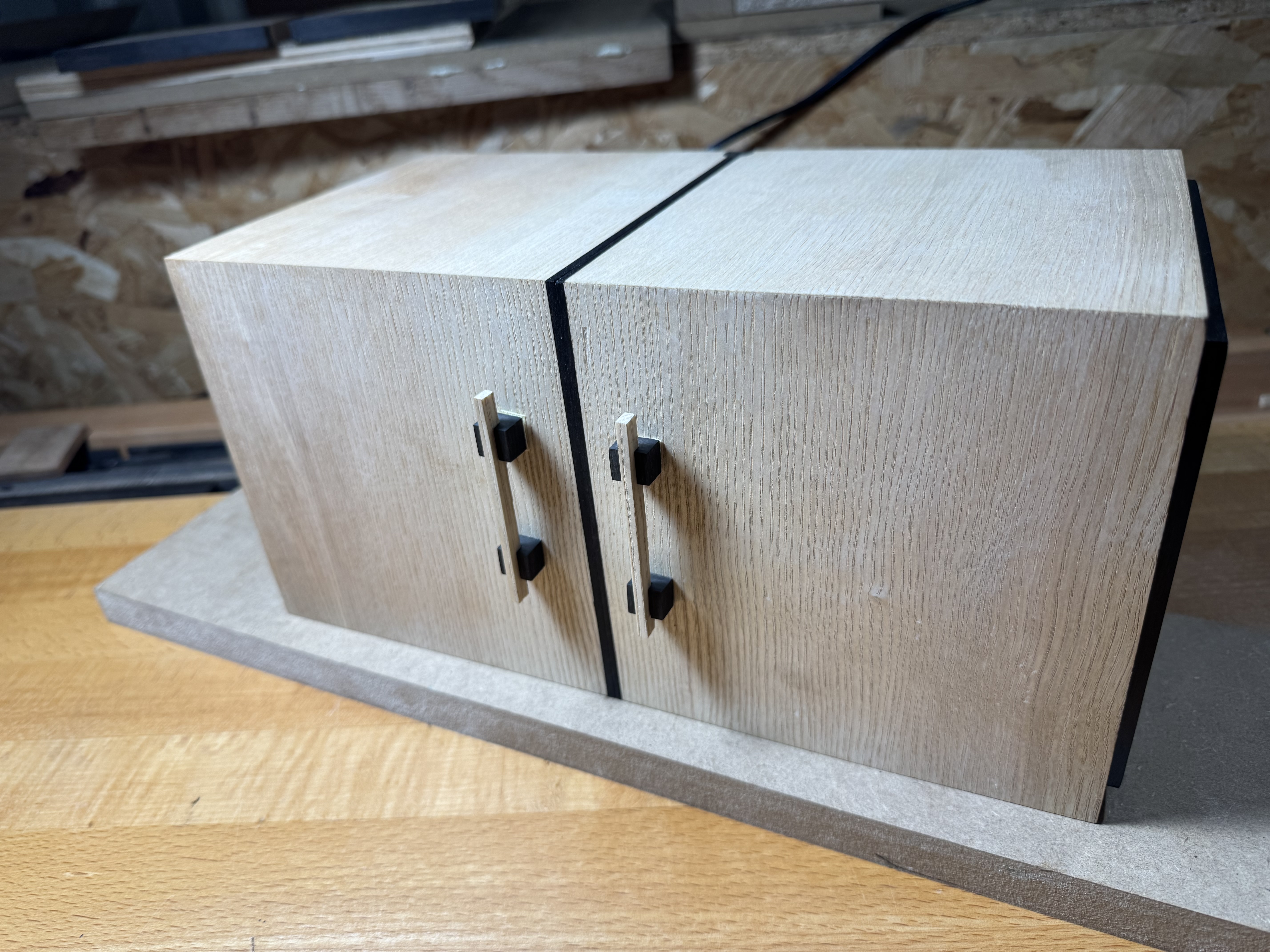

Después de hacer pruebas de varios tiradores, me
Quedé con el original, el circular.

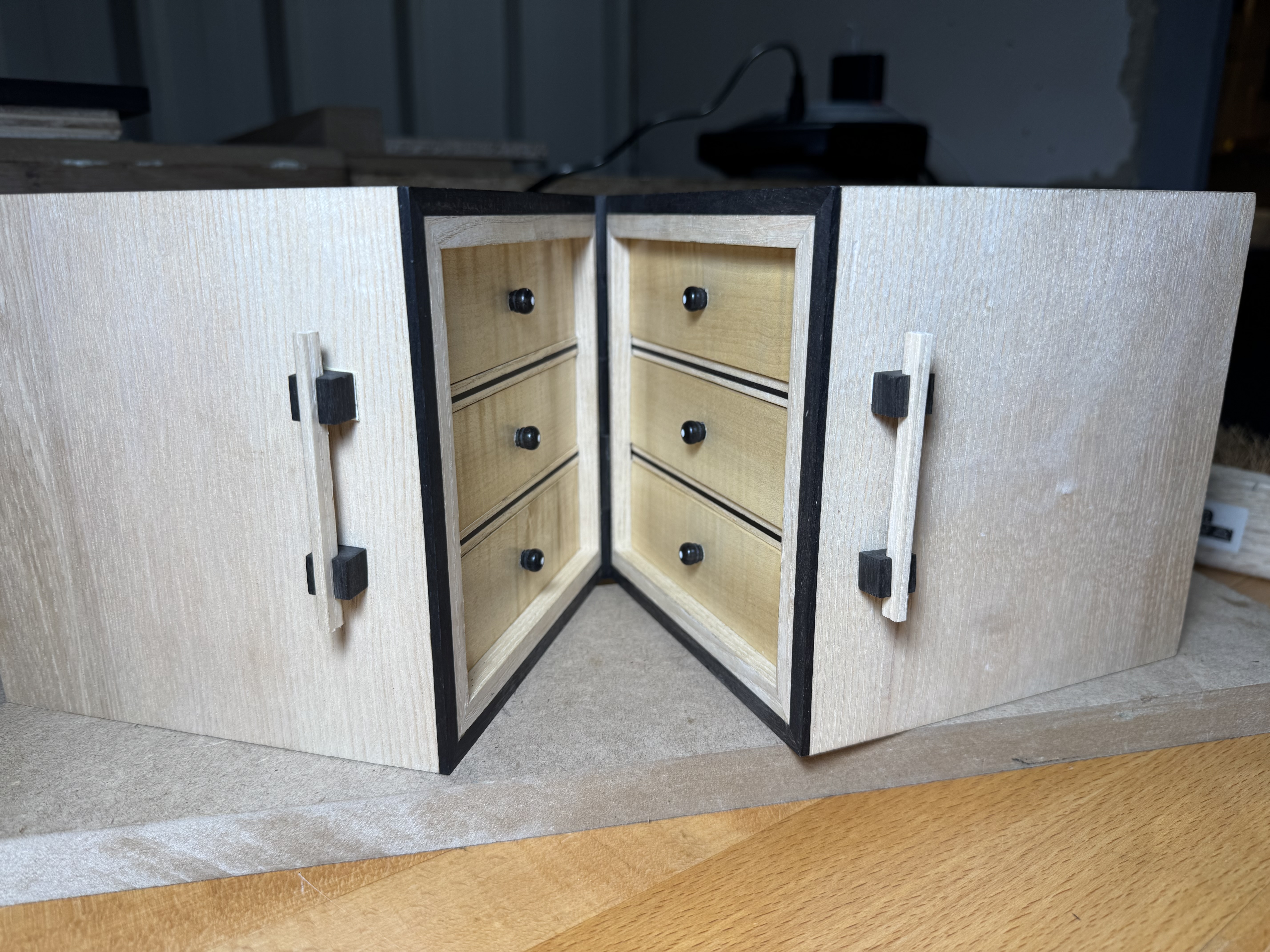

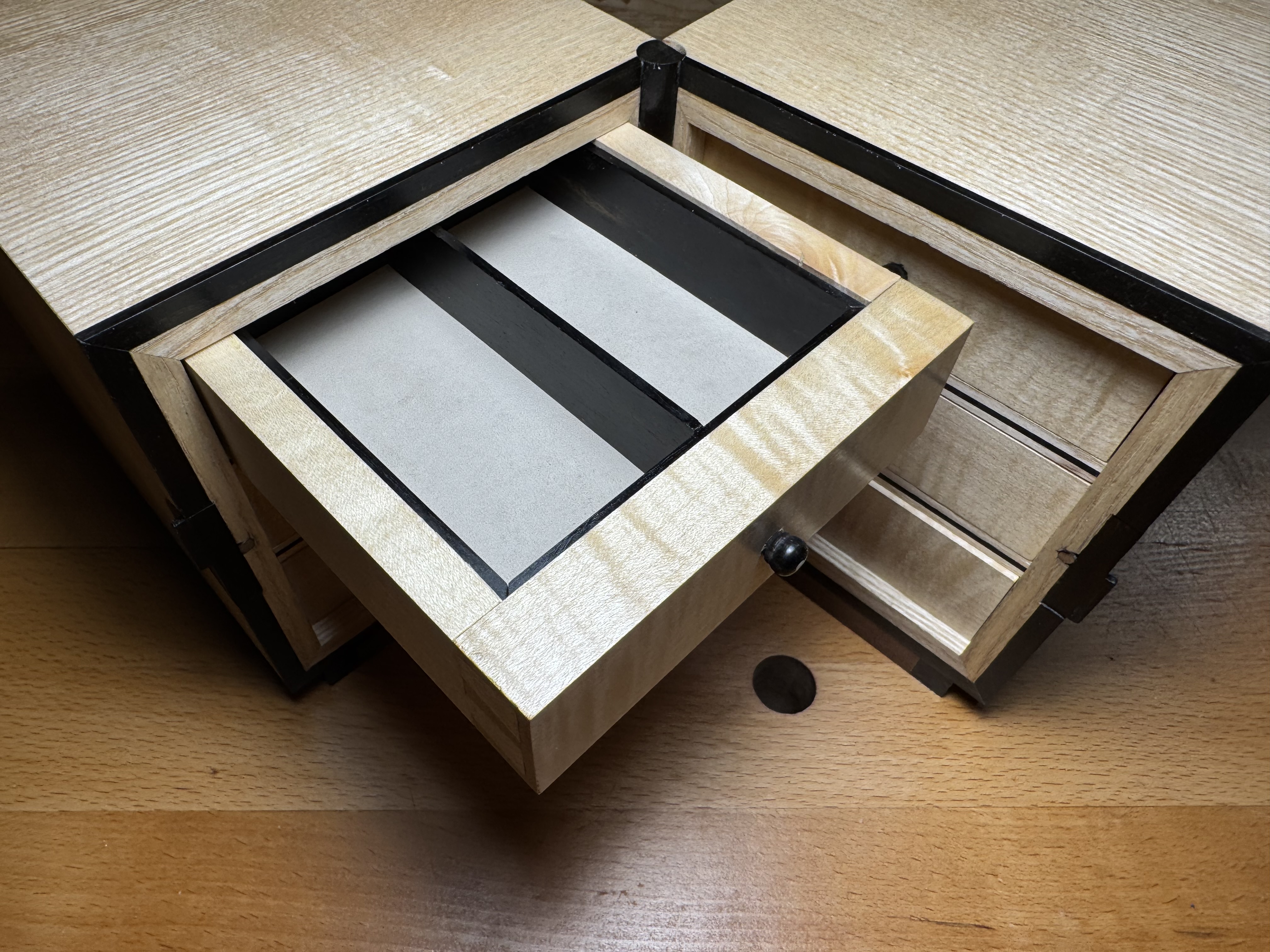

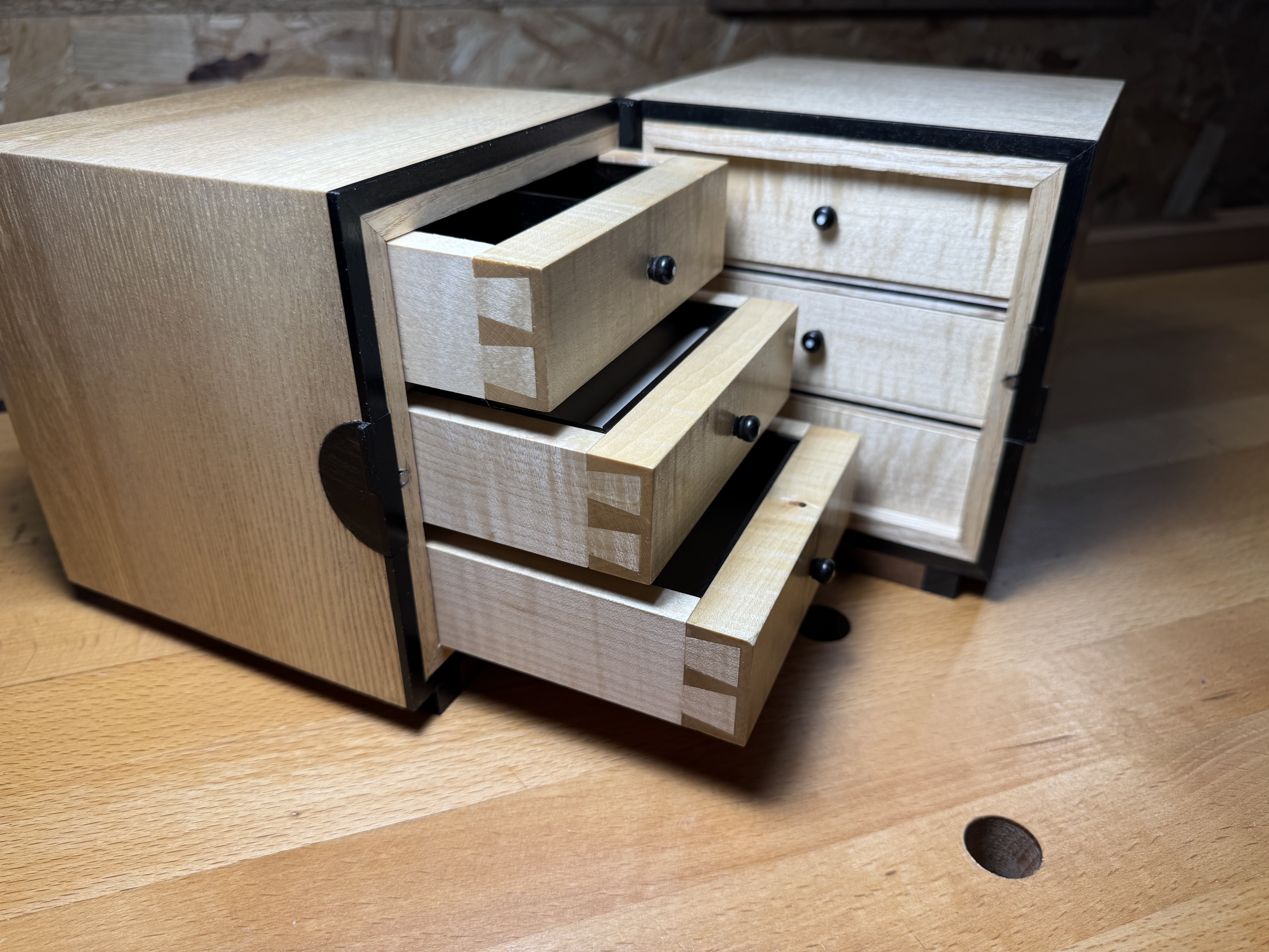

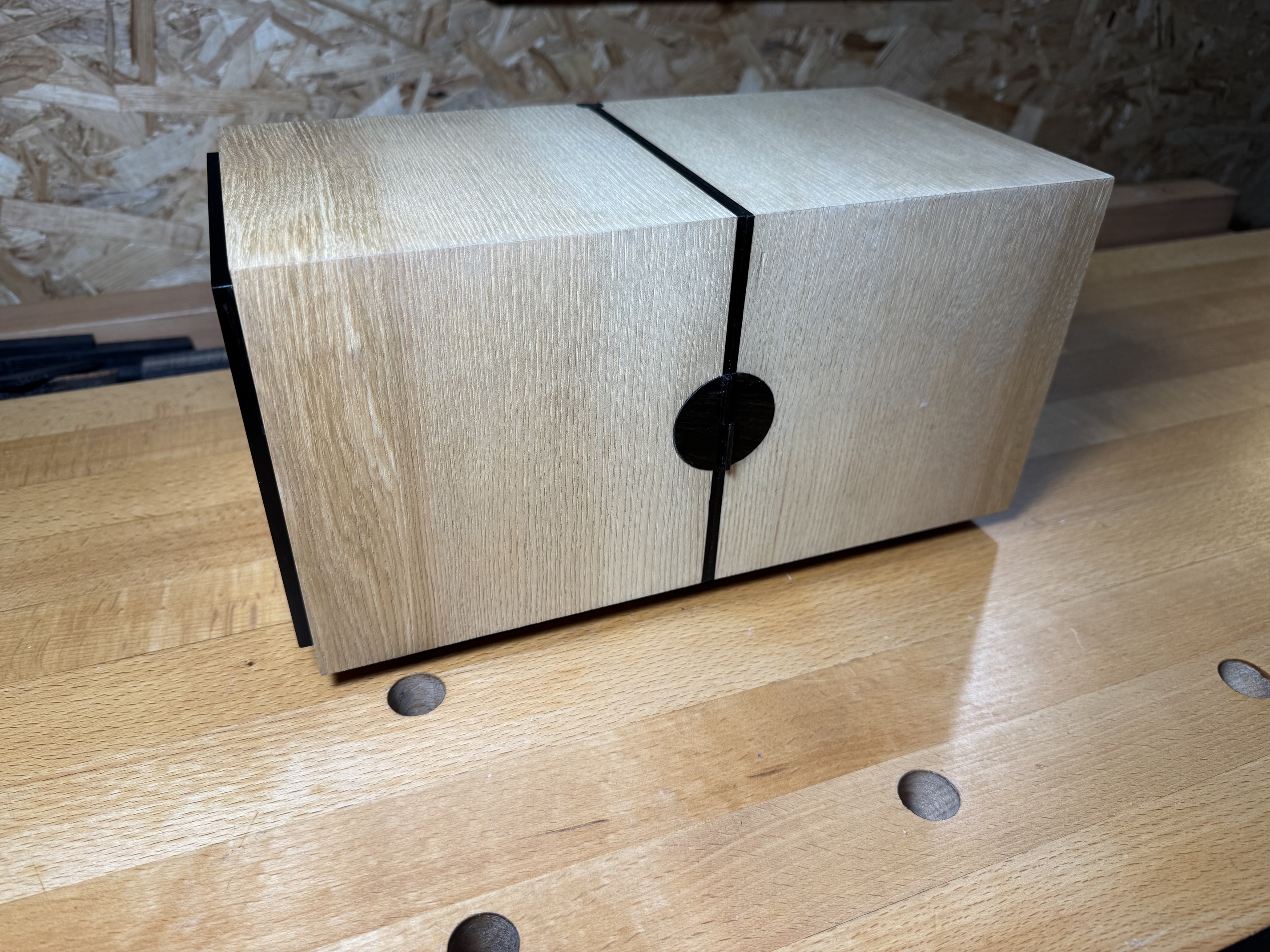

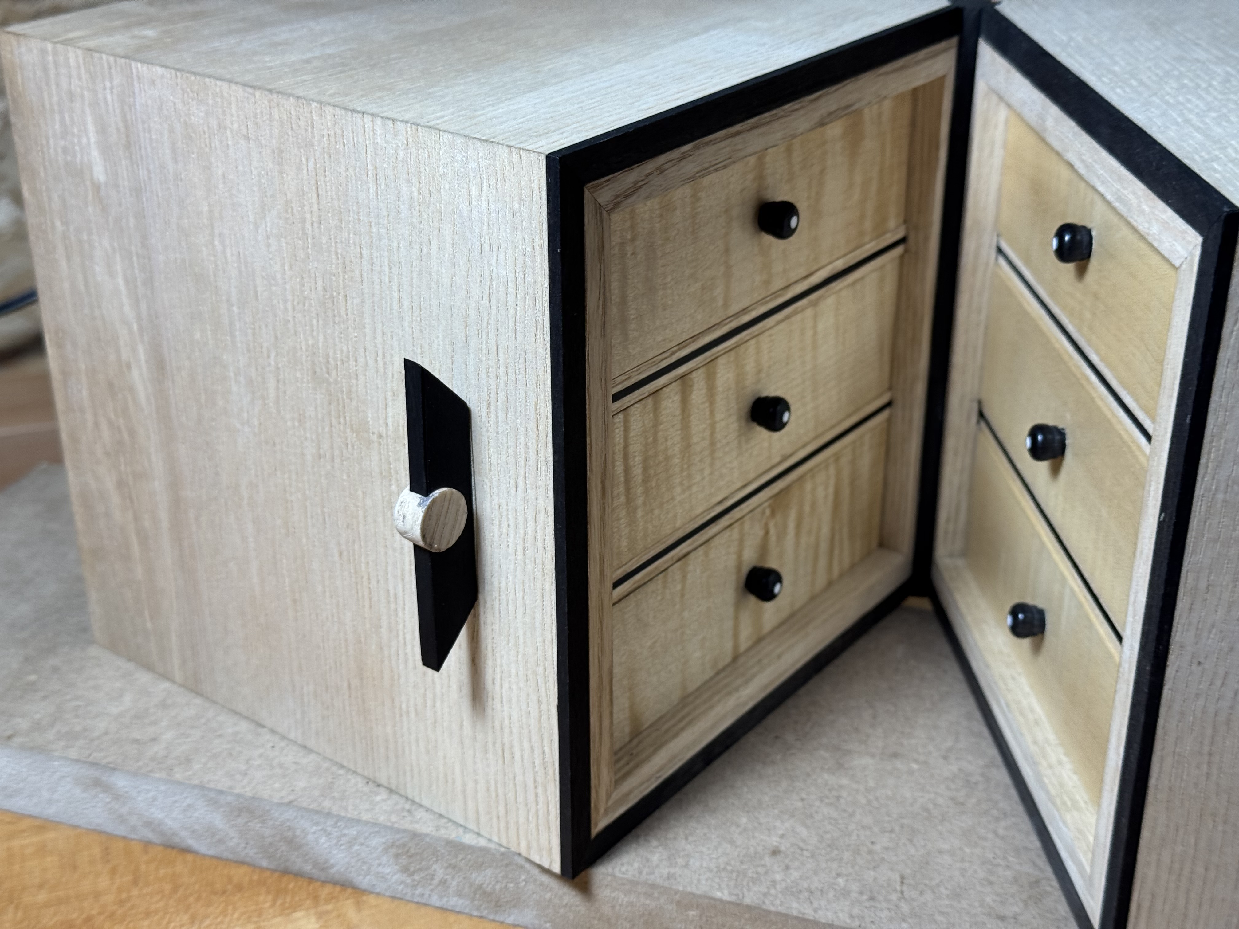

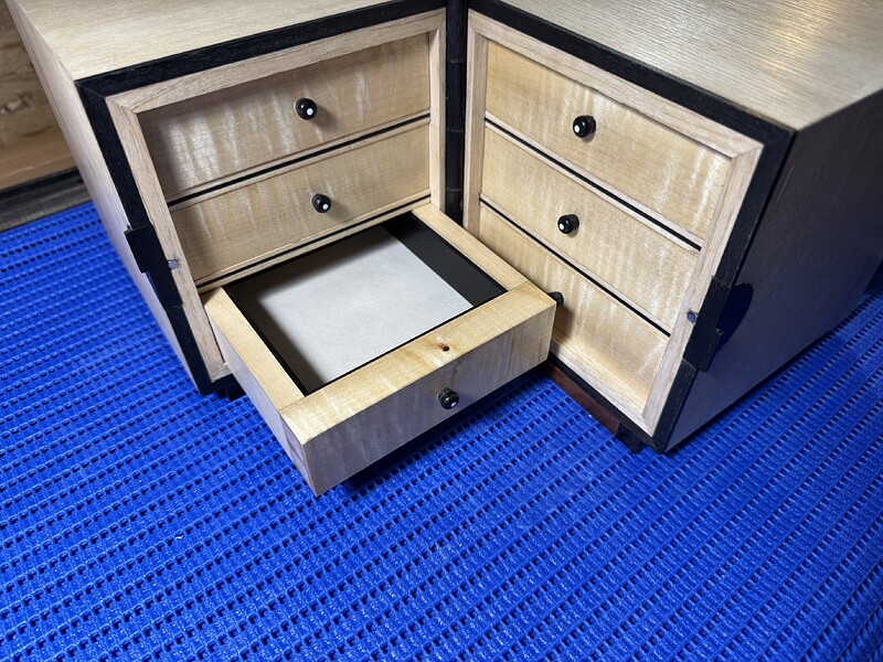

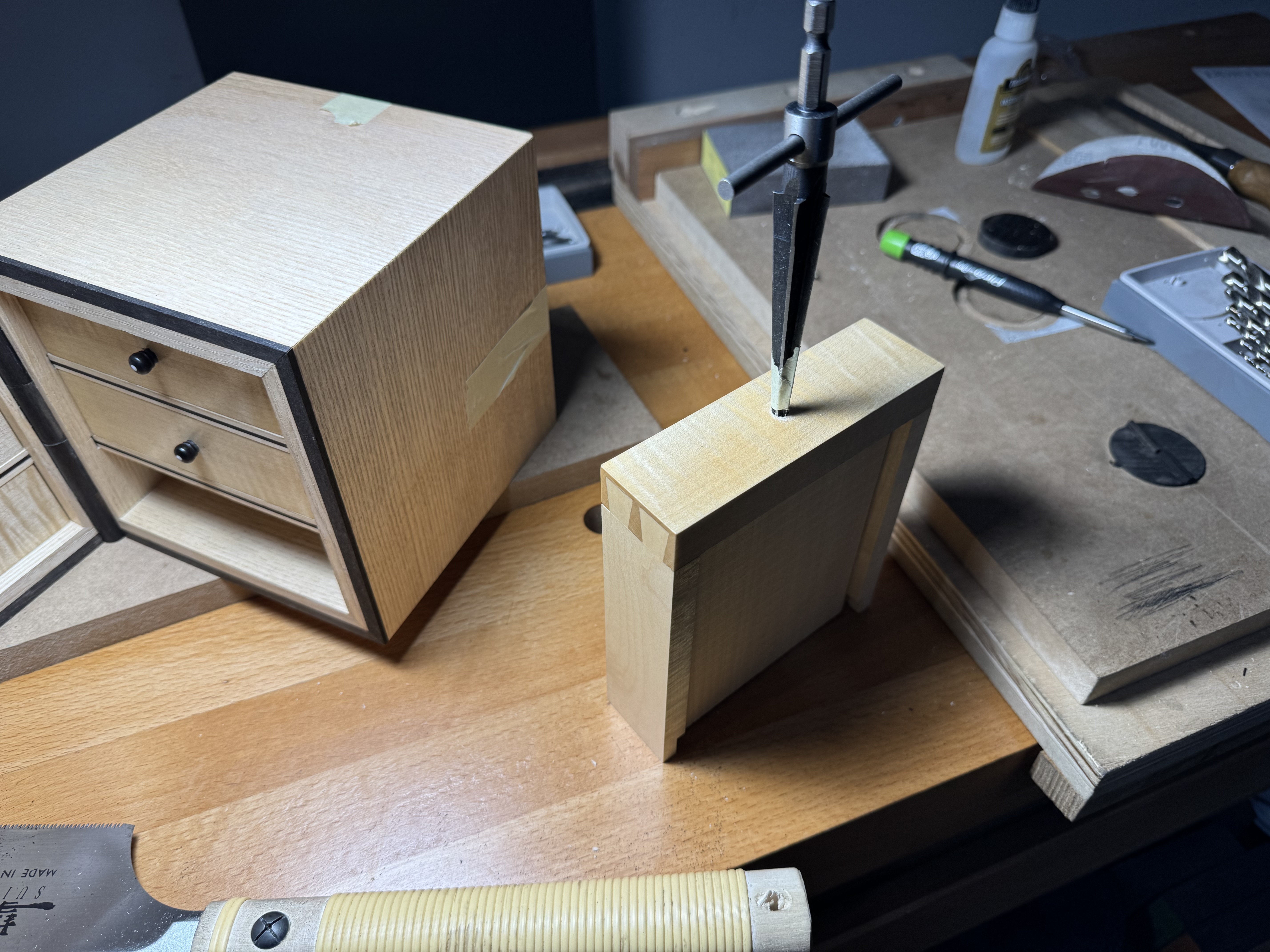

Y después de acabar los cajones por dentro forrados en ébano y fondos de ante sobre ciprés, y poner los tiradores (son pines de guitarra de ébano) ya solo quedaba el acabado de la carcasa.Tapaporos de Cedria, Goma laca superblonde y cera posteriormente.
Y aquí el aspecto exterior final

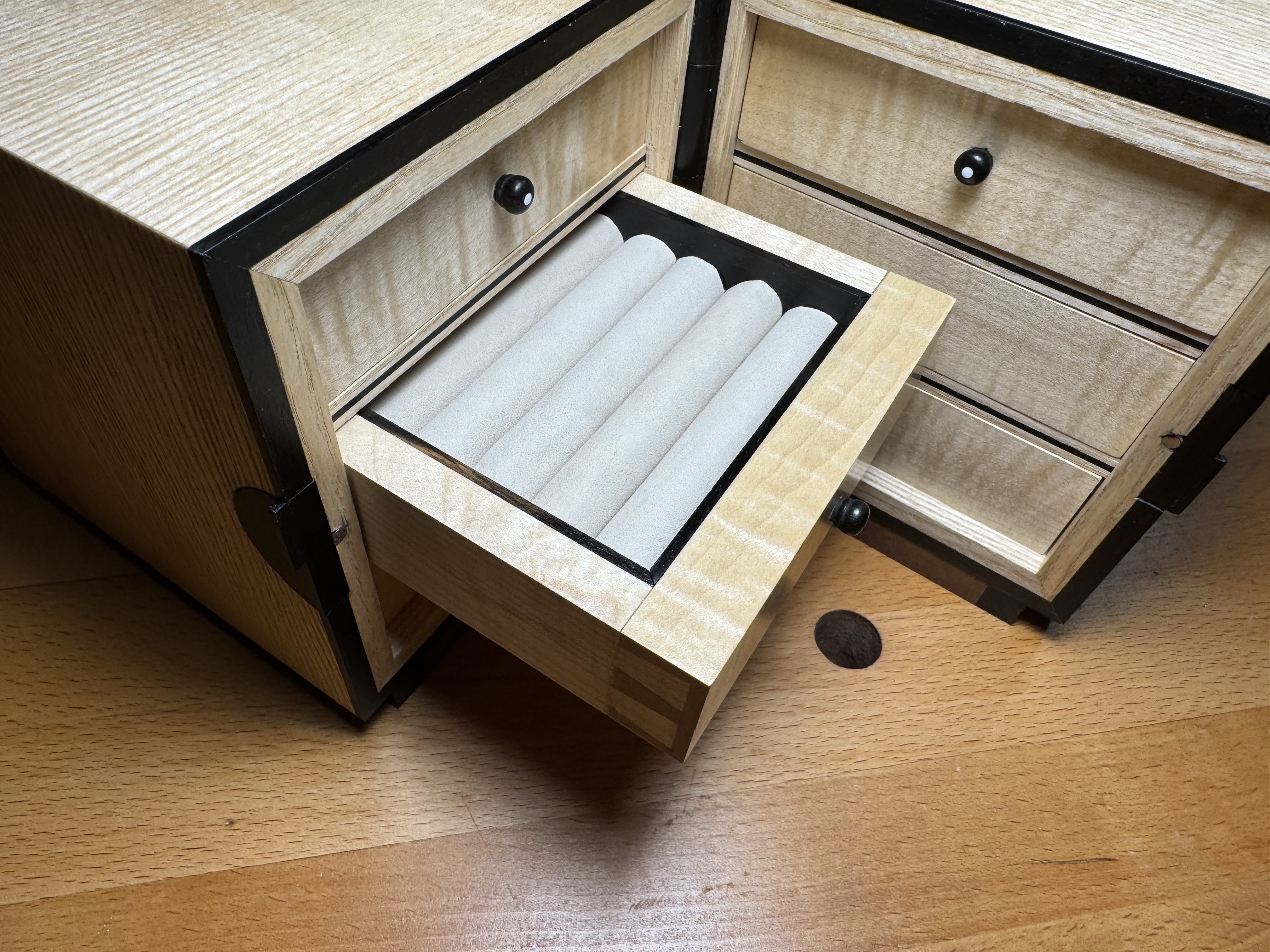

Te ha quedado super, muy lindo haber leido todo el proceso con sus dificultades y como ya te han dicho la eleccion de la madera el disenyo, el conjunto… Todo Perfecto, enorabuena. Lo unico que encuentro por gusto personal es que se podria adelgazar el frontal de los cajones pero paro otros sera lo contrario.
un super peluche :smiling_face_with_three_hearts:
Hola Tiu,
Sí, se podría haber reducido unos mmmilílimetro y los laterales también. Pero mi idea siempre fue que el frontal fuera más grueso para darle protagonismo a las colas de milano.
