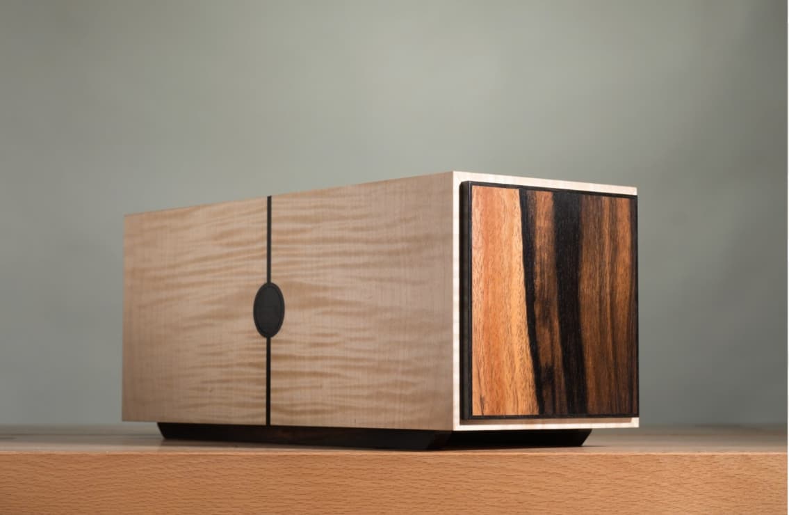

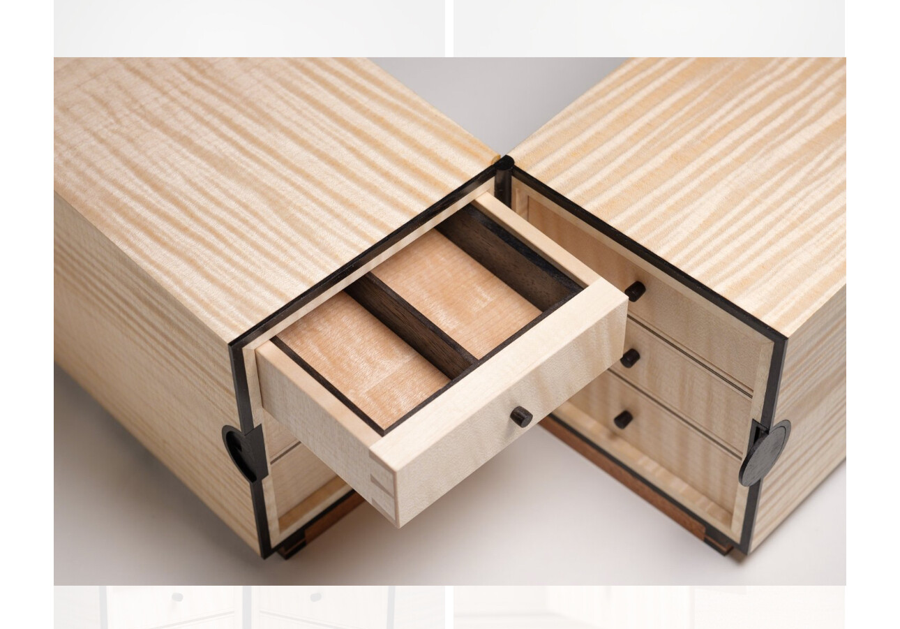

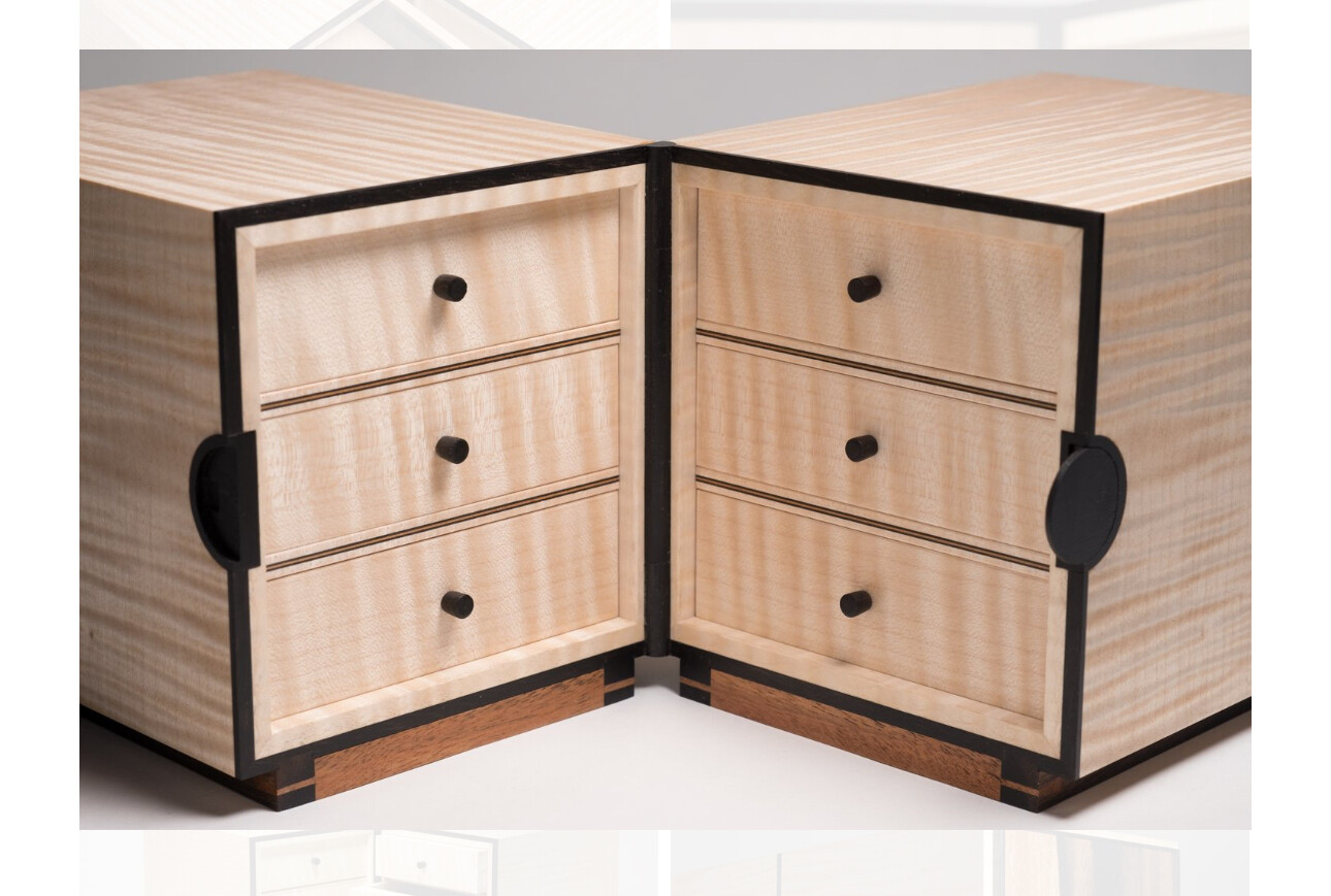

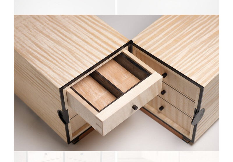

Estoy metido en un proyecto que supera mis habilidades ampliamente, pero quería regalarle a mi madre un joyero especial hecho por mí para su jubilación. Me he inspirado en el joyero Kensu de Guillermo Rodríguez, os recomiendo una visita a su web.

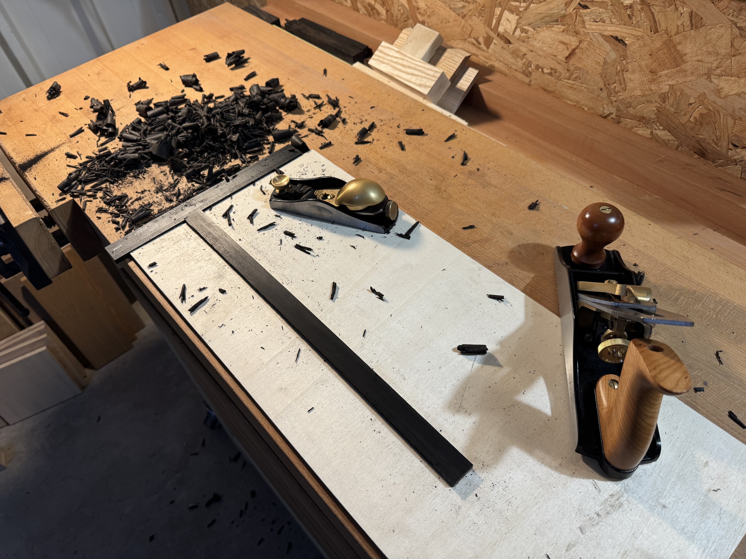

Me está costando trabajar con la precisión necesaria, estoy usando 90% herramienta manual. Os dejo alguna foto de cómo debería terminar primero.

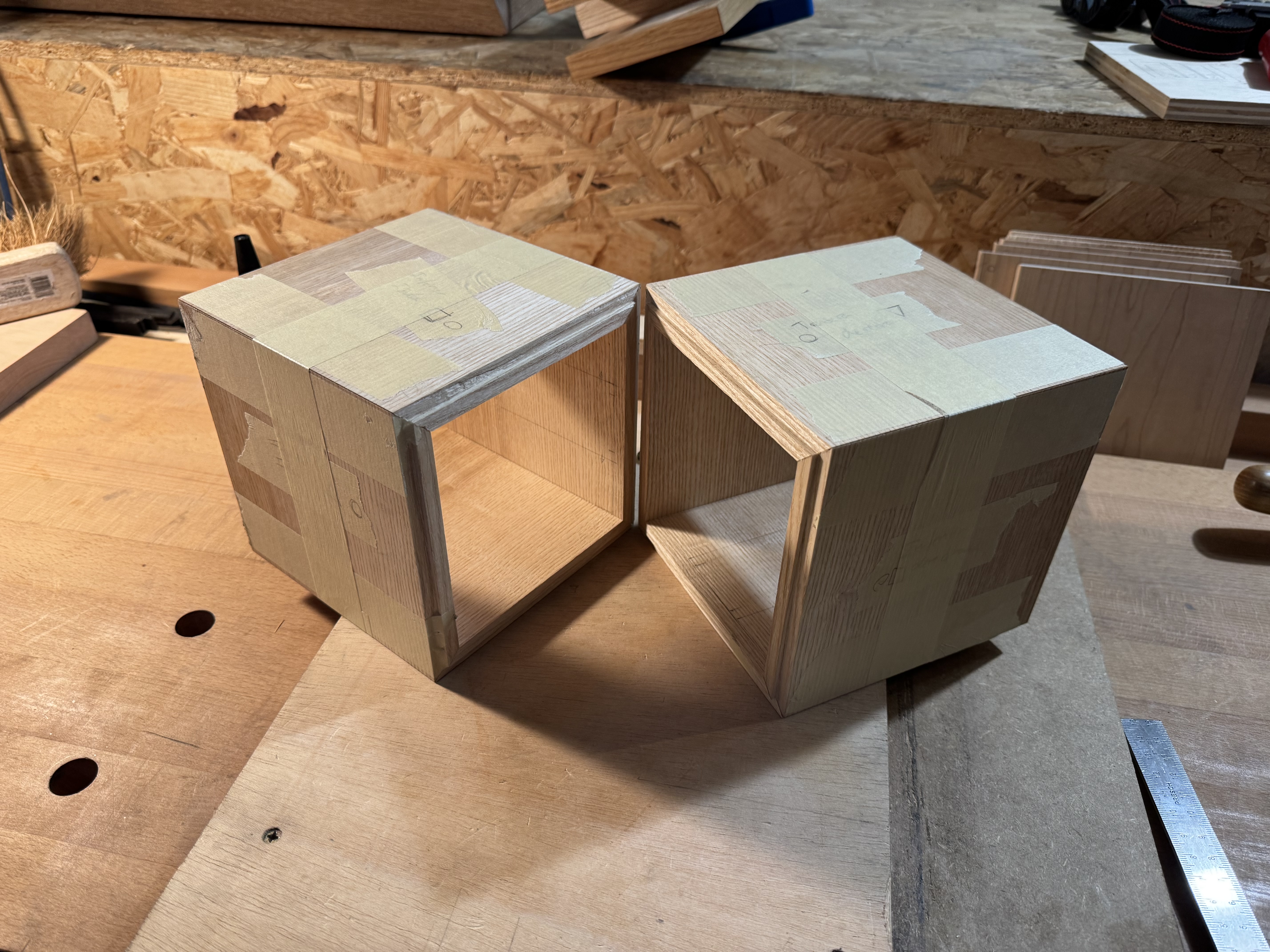

Ahora de cómo avanza el proyecto.
![IMG_1700|450x600]
(upload://23Qlr87n1Rj9COq2LT5EO9D4g9M.jpeg)
33 Me gusta
Pues ni tan mal que va. Todo es cuestión de pillarle el truquillo supongo
El tema del botón en ébano con su mecanismo y la bisagra son lo que más quebraderos me está dando. Finalmente he contactado con un tornero para sacar las piezas. Ya iré poniendo avances.

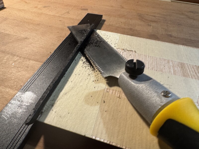

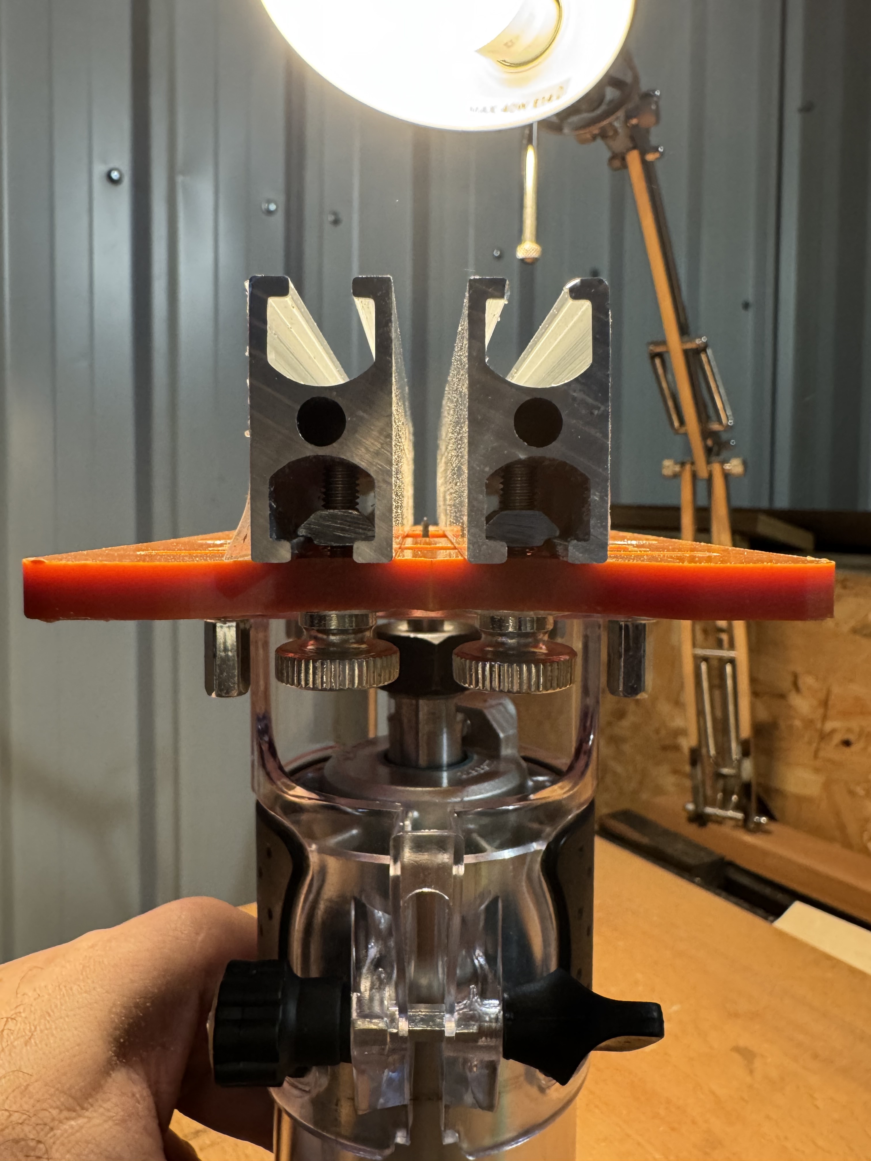

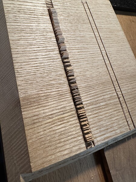

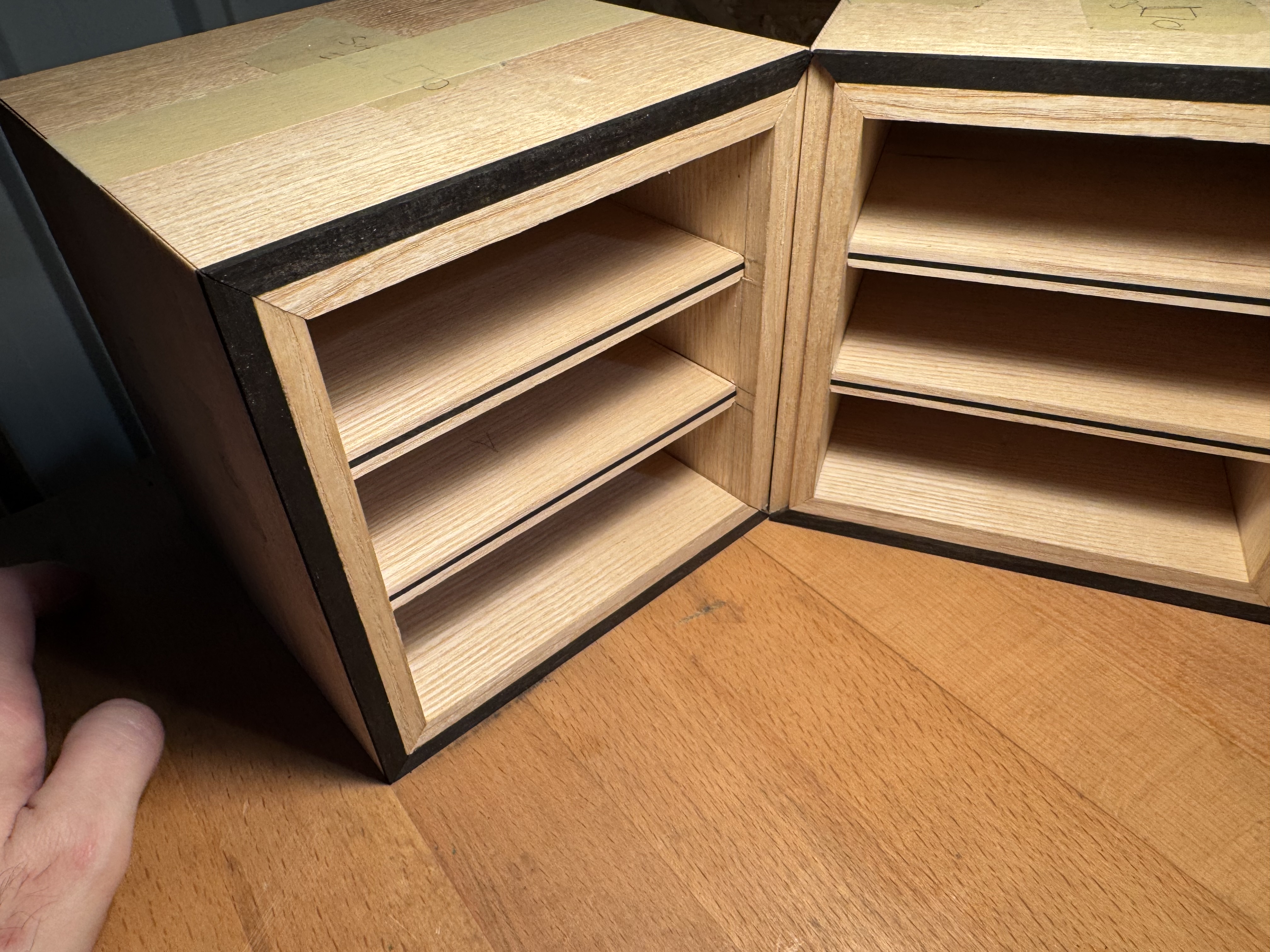

Las incrustraciones de ébano que van en las baldas van en una ranura de 2 mm. La fresa es ridícula de fina, pero no veía la forma de hacer manualmente con precisión. Tengo un plow plane, pero la medida más pequeña es de 1/8 de pulgada (3,2 mm) y la balda tiene 7,5 mm de grosor.
Los materiales de la carcasa son fresno (elegí un tablón con la veta a cuartos) y ébano. Los cajones irán en arce duro y el frontal del cajón en arce rizado. Los fondos de los cajones en ciprés.

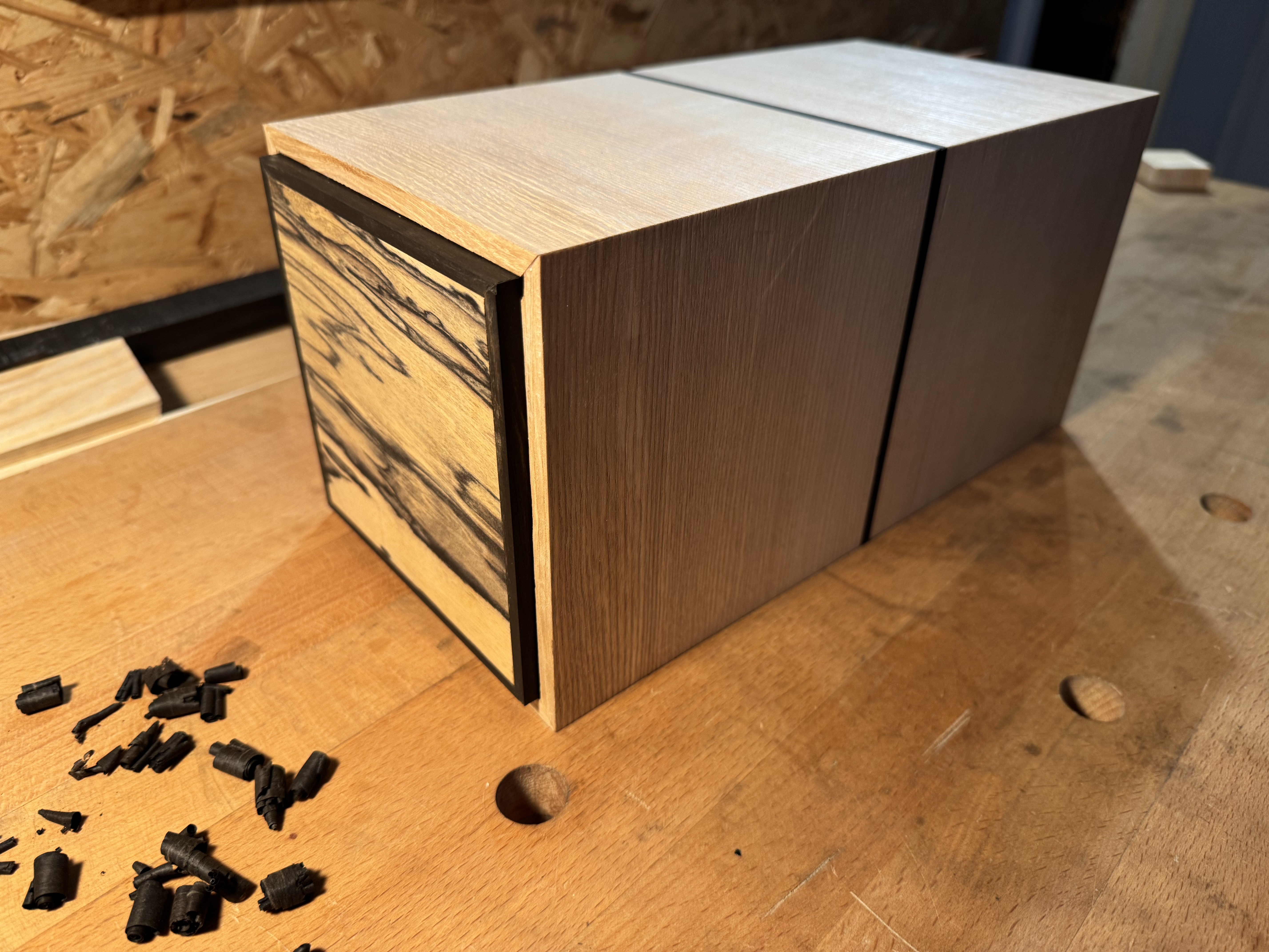

Otro detalle interesante son los laterales. El plan es hacerlos chapados en ébano pale moon. A ver si os pongo foto. De momento os dejo el diseño original.
13 Me gusta

Y con una dremel?
Al final lo hice con la guía de las fotos. No tengo Dremel, así que no tengo ni idea de cómo hacerlo.

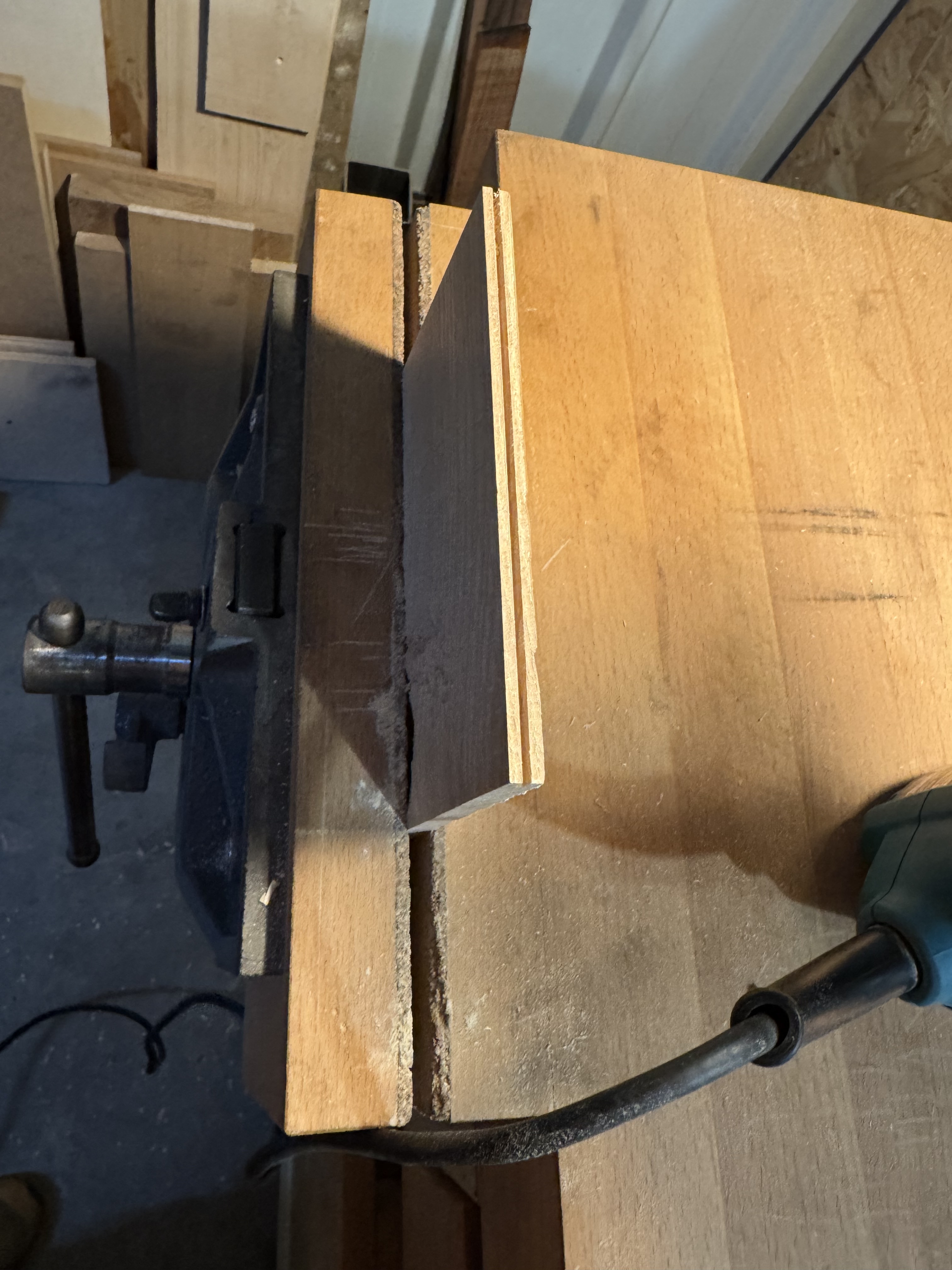

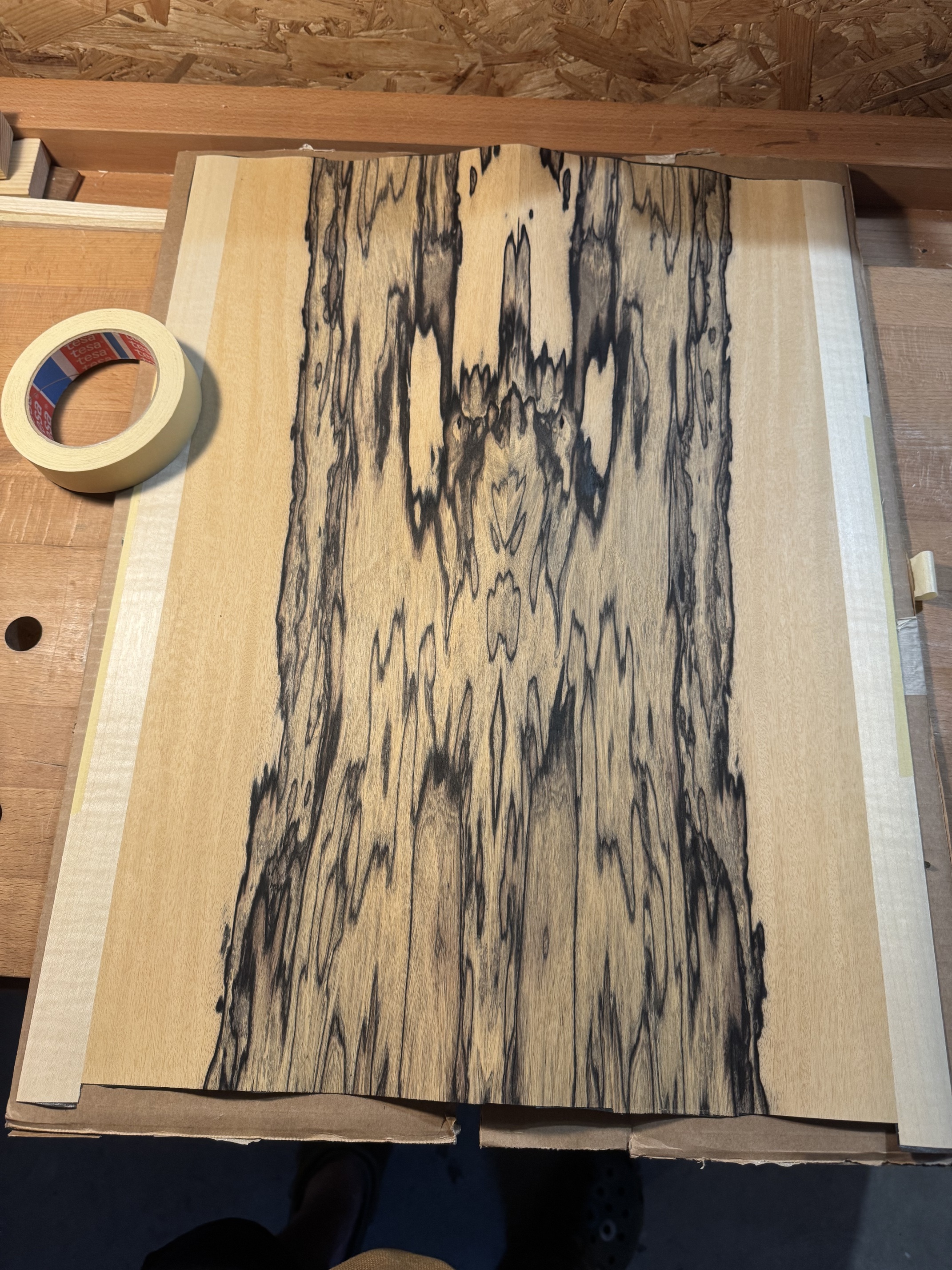

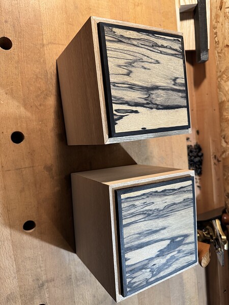

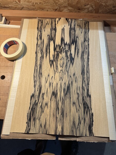

Esta es la chapa de ébano de la que saldrán los laterales.

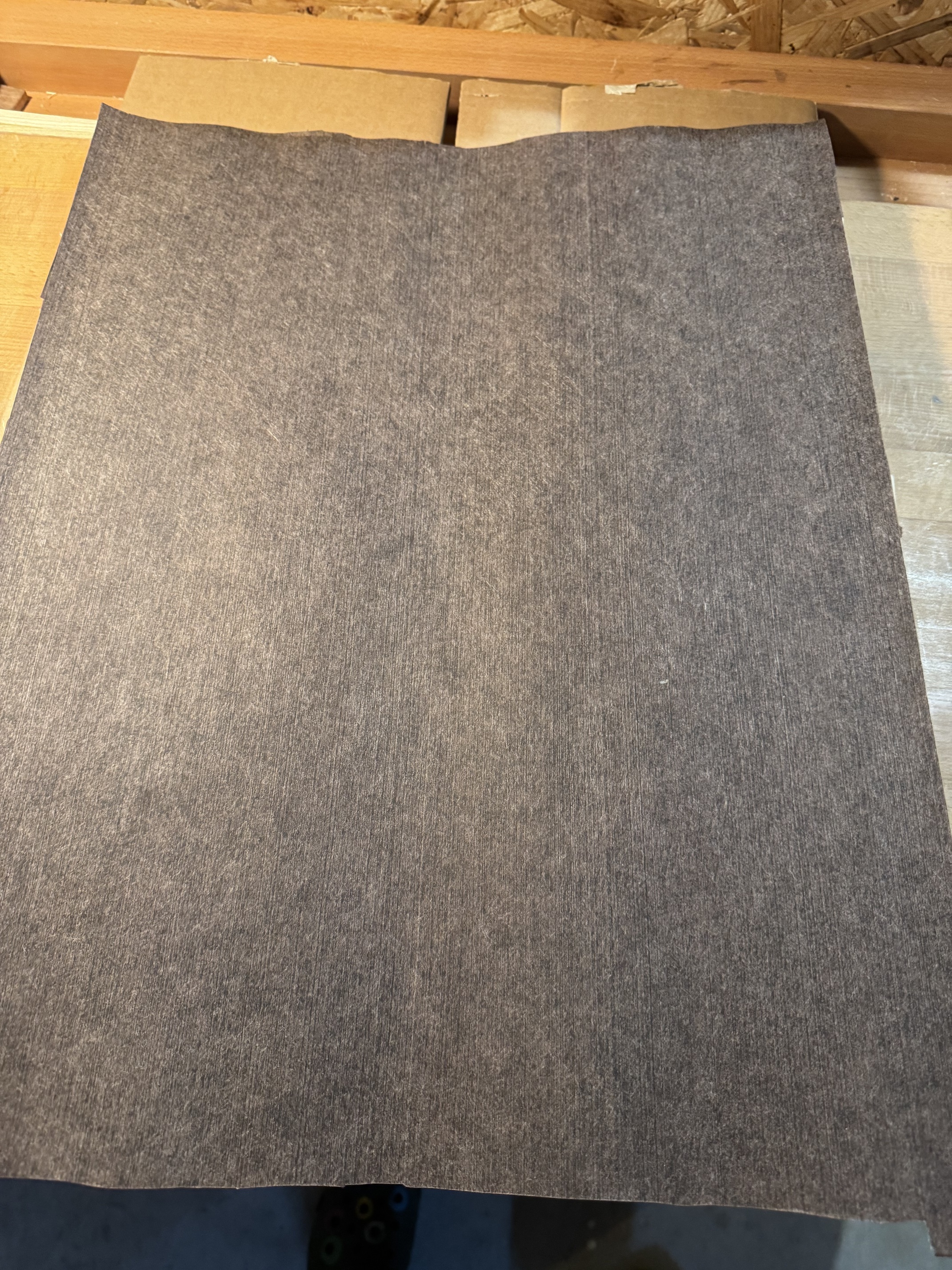

Que por cierto, viene con una celulosa pegada para mantener unidas las dos mitades.
Supongo que esa celulosa no hay que despegarla, sino que se pega a la tabla con eso directamente.
Que preciosidad de chapa.
Efectivamente esa capa evita que la chapa enrabie y se rompa. Si intentas quitarla se hará un empastre.
También facilita el corte.
Hay a quien no le gusta porque dicen que absorve humedad o que con el tiempo se reseca y perjudica a la chapa. No creo.
Por cierto ¿dónde la has conseguido, es la de Madinter? Hace tiempo que no la veía.
Gracias y un saludo.
Efectivamente @Pepet, comprada en Madinter! No se te escapa ni una.

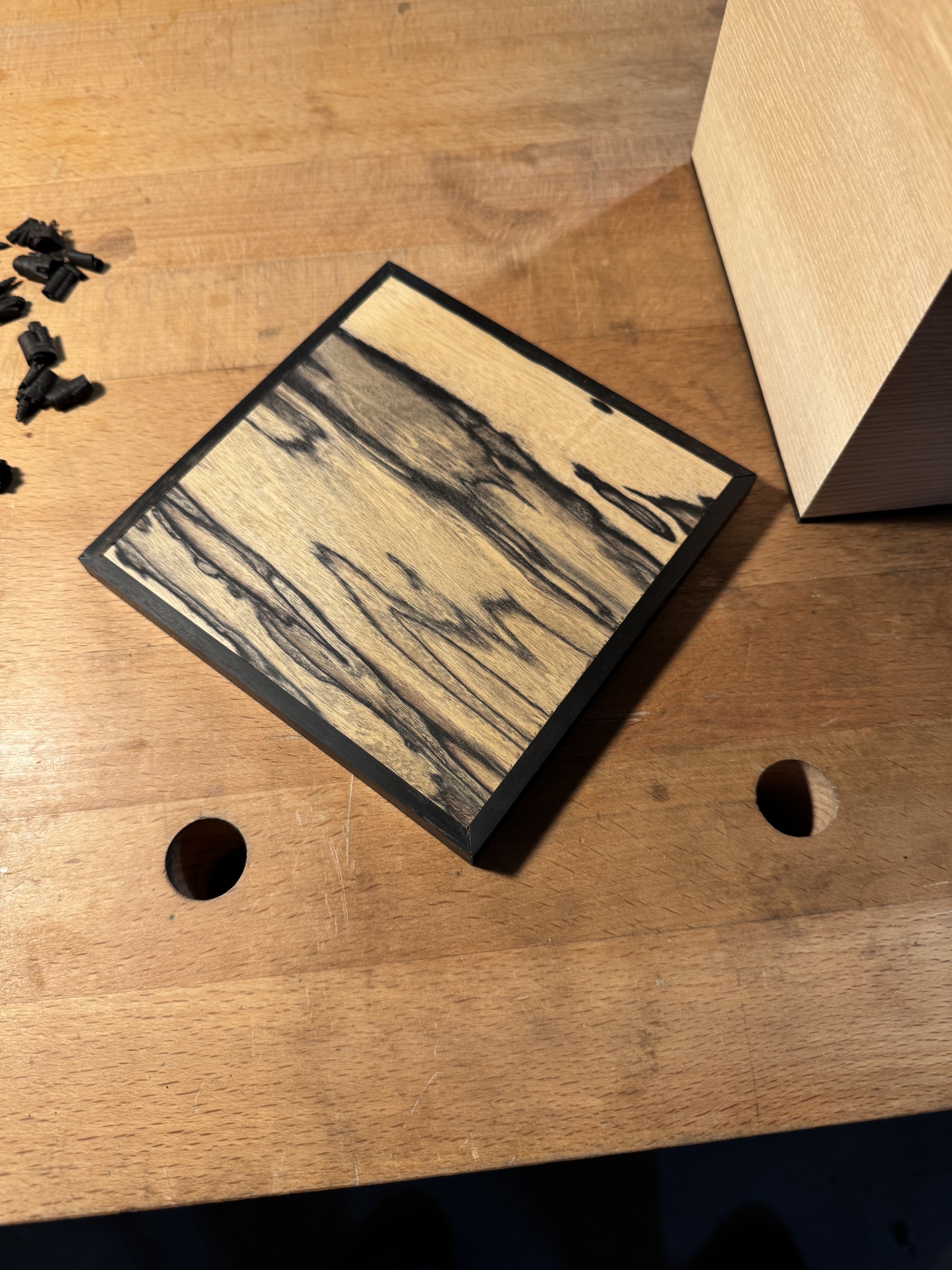

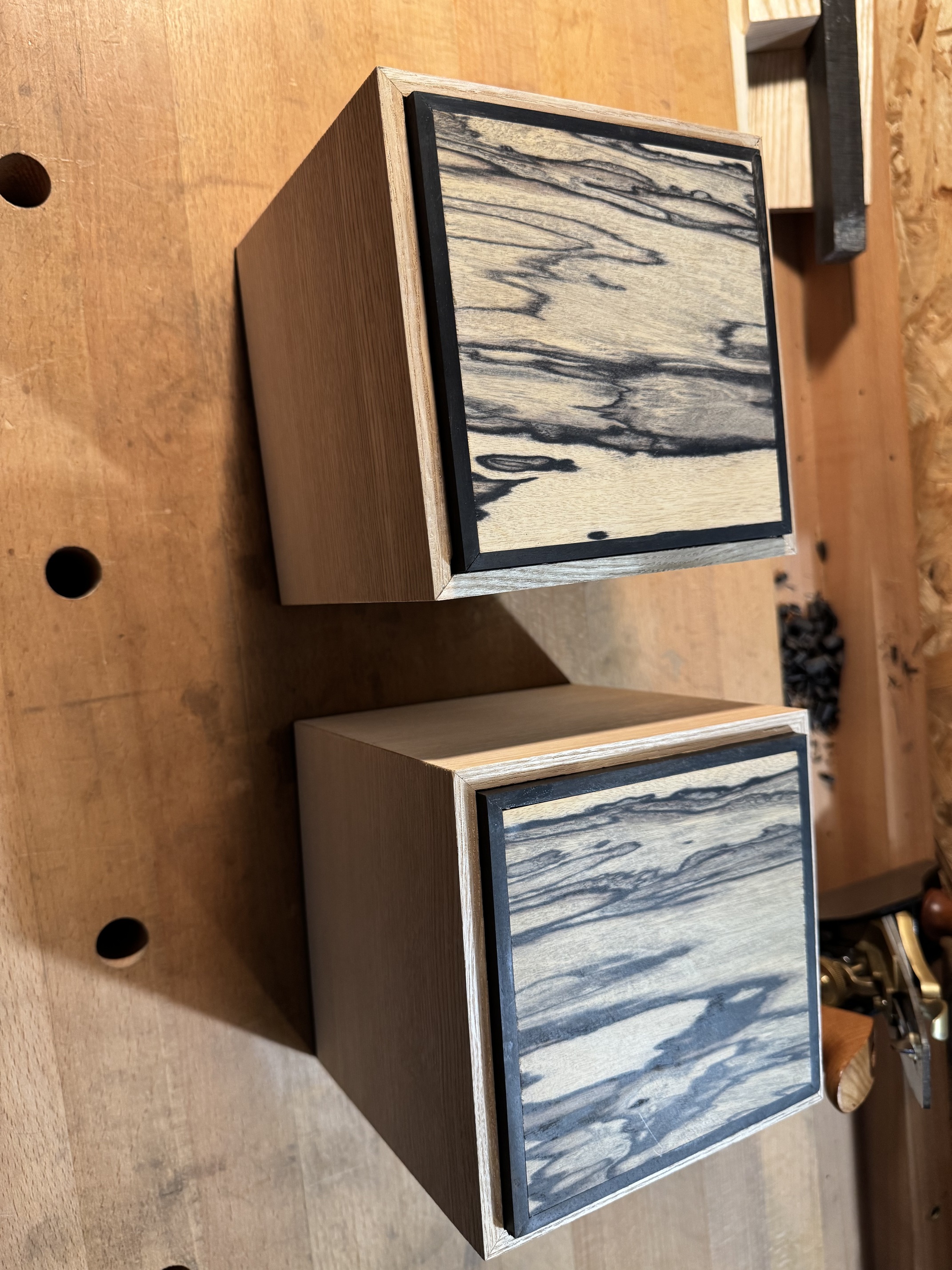

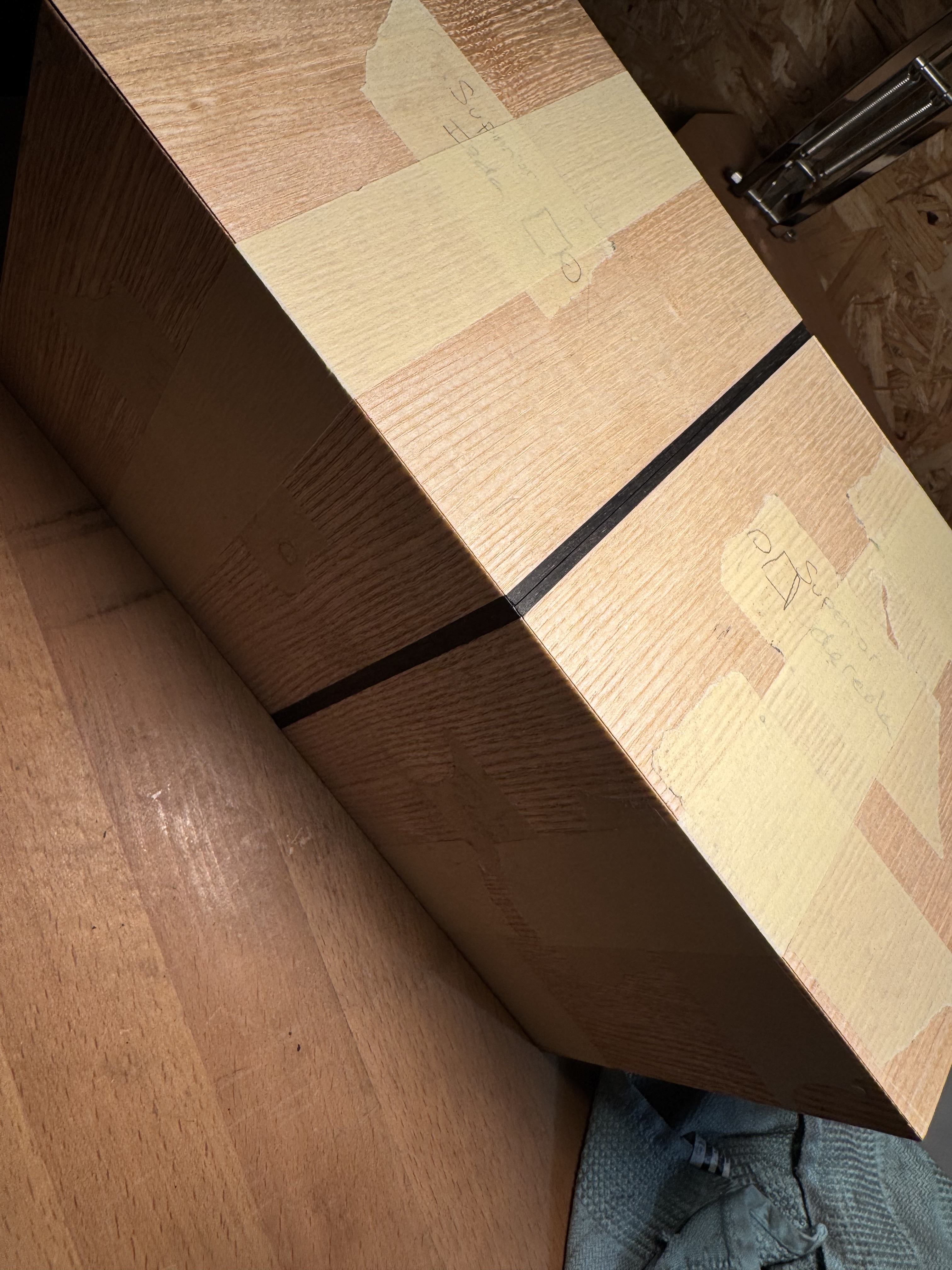

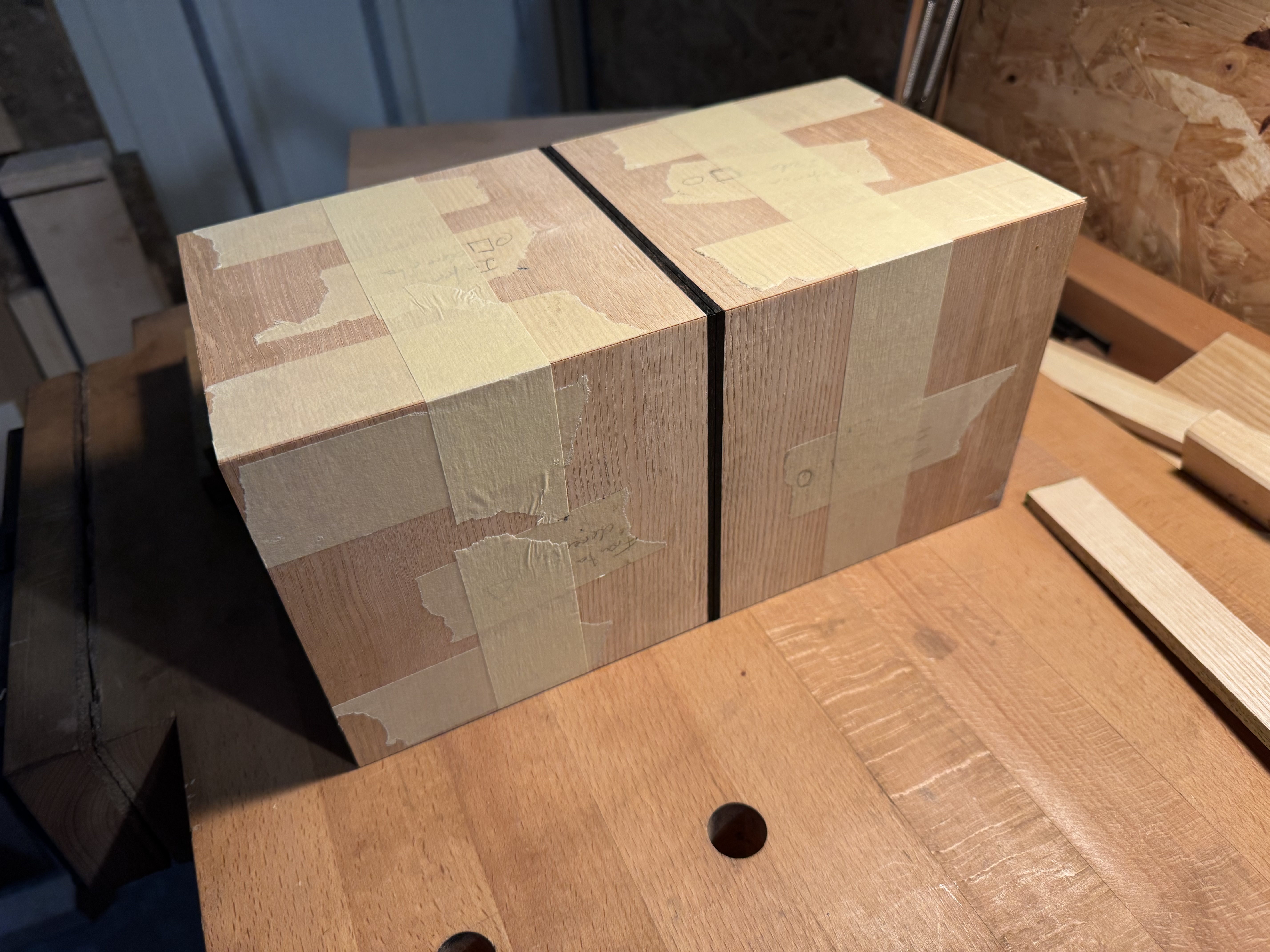

Seguimos avanzando, tapas laterales listas.
18 Me gusta
Muy bien va eso.
