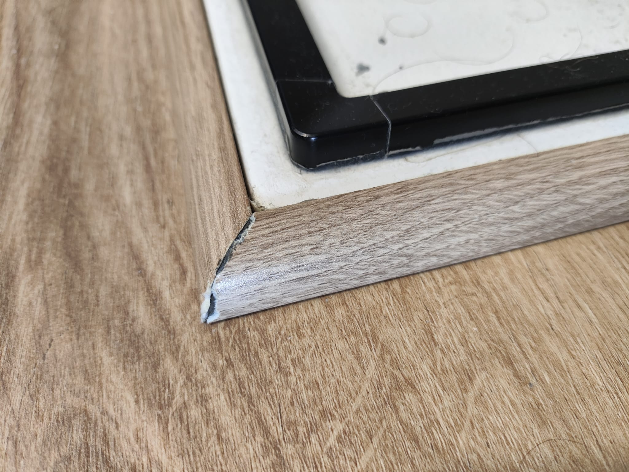

Buenas tardes,
Quiero poner un junquillo en el baño tal que así, y quería preguntar por las juntas de dilatación si conviene rellenarlas o sellarlas con algo? y por otro lado que adhesivo usar para estos junquillos.
Otras opciones son bienvenidas
Por lo general las juntas de dilatacion interesa que no esten rellenas para que hagan bien su funcion, podrias sellar el junquillo que queda por encima para quedarte mas tranquilo si acaso…
Tambien depende un poco del suelo que pongas, los de baño tipo vinilicos o los laminados de baño la junta perimetral que necesitan es muy pequeña por lo que no deberias tener mucho problema si les das algo de margen y sellas con algo elastico…
La base aislante tambien afectara, supongo, ya que algunas como las de silicona aguantan mucho mejor la humedad que otras…
A ver que recomiendan los que saben
Esa foto es el plato de ducha?? Si es asi yo no pondria un junquillo de mdf ahi. Aunque lo selles lo mas perfecto que puedas va a durar bien poco tiempo.
Buscaria un remate en aluminio o algo cromado o inox y eso ya si, sellarlo a muerte para que no se meta agua por debajo del parquet.
Esos junquillos, si son los correspondientes al suelo, son normalmente de plastico…Si fuera de mdf estoy contigo.
Si es un suelo leroy y es un extreme o un vinilico, se supone que aguantan muy bien la humedad y son muy estables. Con sellar el junquillo alrededor del plato de ducha me quedaria tranquilo (tienen garantia de por vida…). Eso si, que el junquillo sea el correspondiente que son de plastico y no uno cualquiera de madera o mdf como apuntaba el compañero.

Efectivamente es un suelo del leroy Zaragoza extreme y el junquillo es de un material plastico
Pues bien, si es plastico no tendras problema!!
Pues mirando la web pone: "Para su instalación requiere una junta de dilatación perimetral de 1,2mm como mínimo. " Y teniendo en cuenta que en absoluto soy experto diria:
Por lo que con el pegado del junquillo ya tienes sellado suficiente en general…PERO si tienes niños o mayores y sabes que el nivel de mojado va a ser muy grande alrededor de la ducha y te quieres quedar extra tranquilo te podrias plantear dejar 3 mm y rellenar con silicona (que tiene un vida corta, pero con estar ahi ya evitas un empape grande). Solo en la ducha haria yo.
Yo opino igual, dejaría una junta de 3mm y sellaría aunque cada X años haya que renovar la silicona
Es que no has visto la coma, no son 12 es 1,2
Edit: He vuelto a mirar y si en la descripcion pone claramente 1,2 pero luego en el video pone que hay que dejar una junta de 1cm! Asi que igual le estaba liando no poco :man_facepalming: :hot_face:
De todos modos si en las paredes deja el 1cm, que solo en la ducha quedara algo menos no me preocuparia tanto ya que no lleva perfiles de transicion ni nada, pero…deja 1cm si es lo que mandan y mil disculpas por el fallo!
El resto lo mantengo…
Porque es extremadamente estable, se supone. Si puede tener un pasillo + todo el comedor, por poner un ejemplo, con solo 1 cm a cada lado, los pocos metros que supone un baño con 1cm en 1 lado no deberian ser demasiado problema…o, al menos, asi va mi razonamiento.
Lo digo porque asi lo anuncian, esta hecho con elementos minerales no solo madera lo que hace que haya menos dilatacion. Aun asi, desde luego, en el baño es donde mas cambios bruscos sufrira pero me sigue pareciendo que si puede tener +10m de largo y la dilatacion no superara los 2cm (uno por lado) en un baño donde normalmente no tendra mas de dos o tres metros dificilmente dilatara mas de 1…pero como ya avise en absoluto soy experto y si lo ves distinto me encantaria oir tu version.
