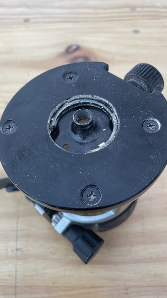

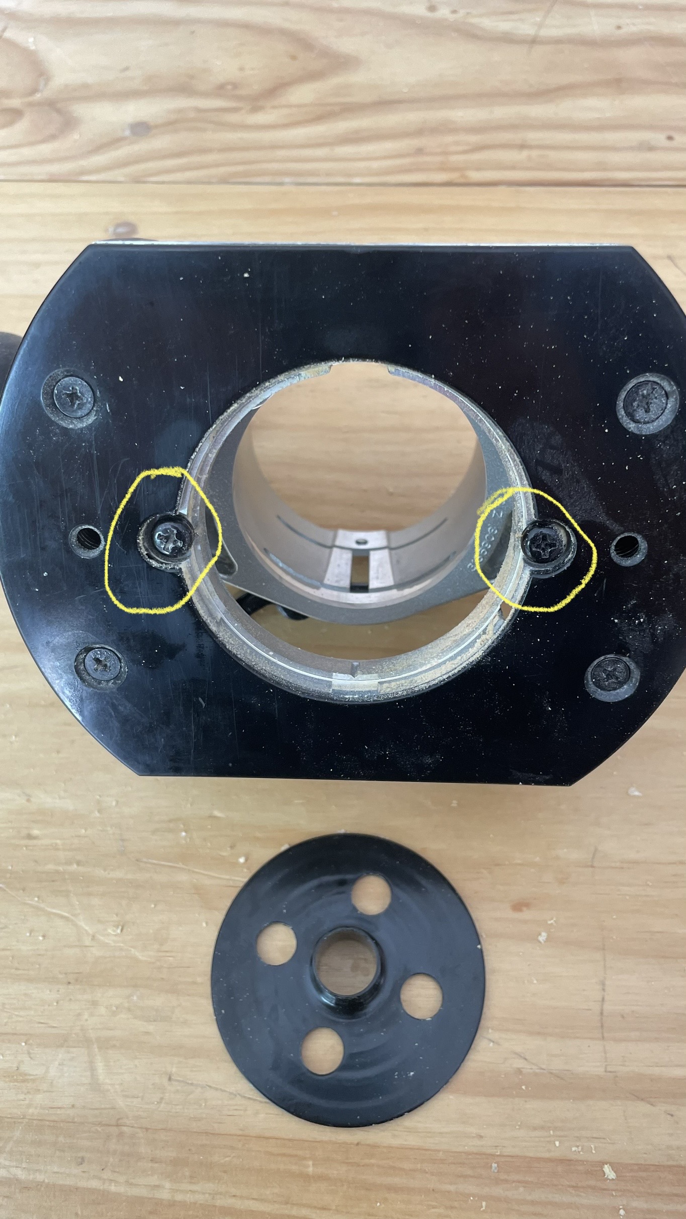

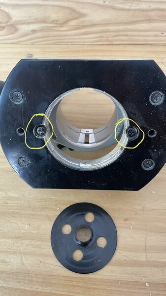

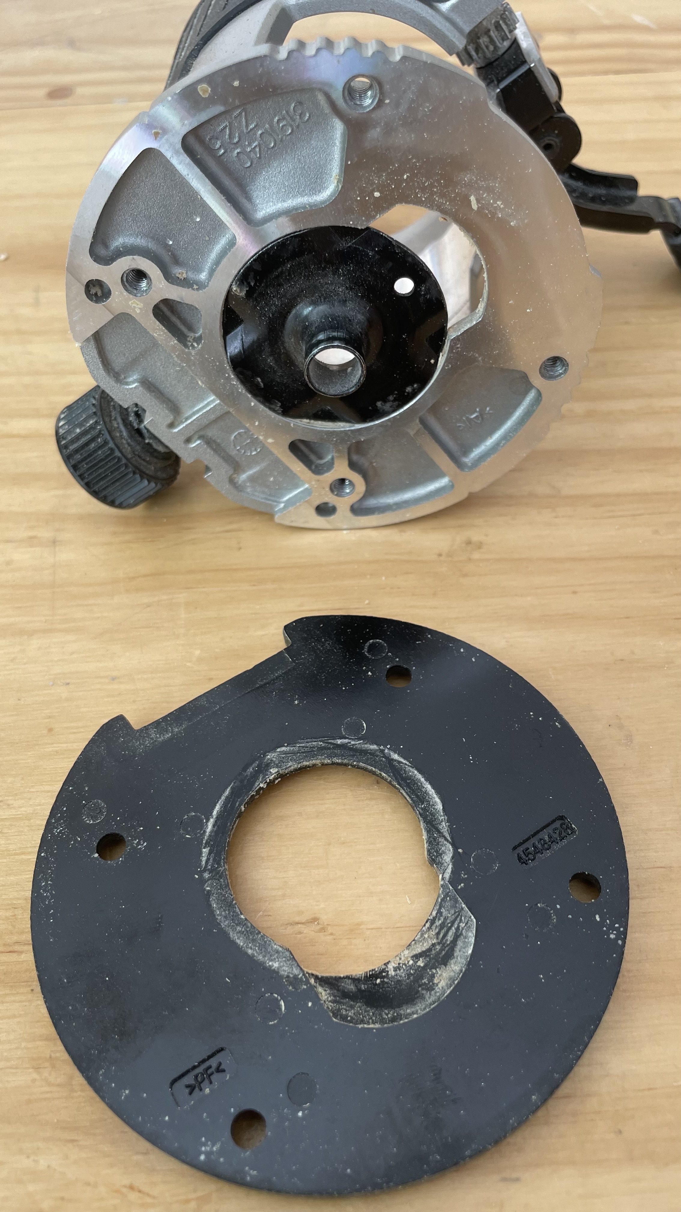

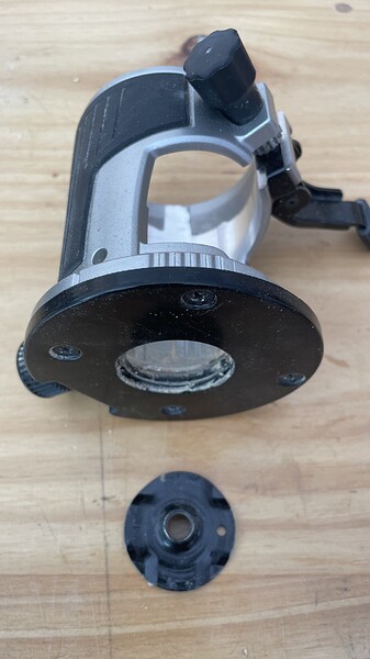

Tengo un anillo copiador para la base pequeña:
Que solo requiere quitar los 4 tornillos de la tapa y encajarla
Luego colocar la tapa de nuevo y listo:

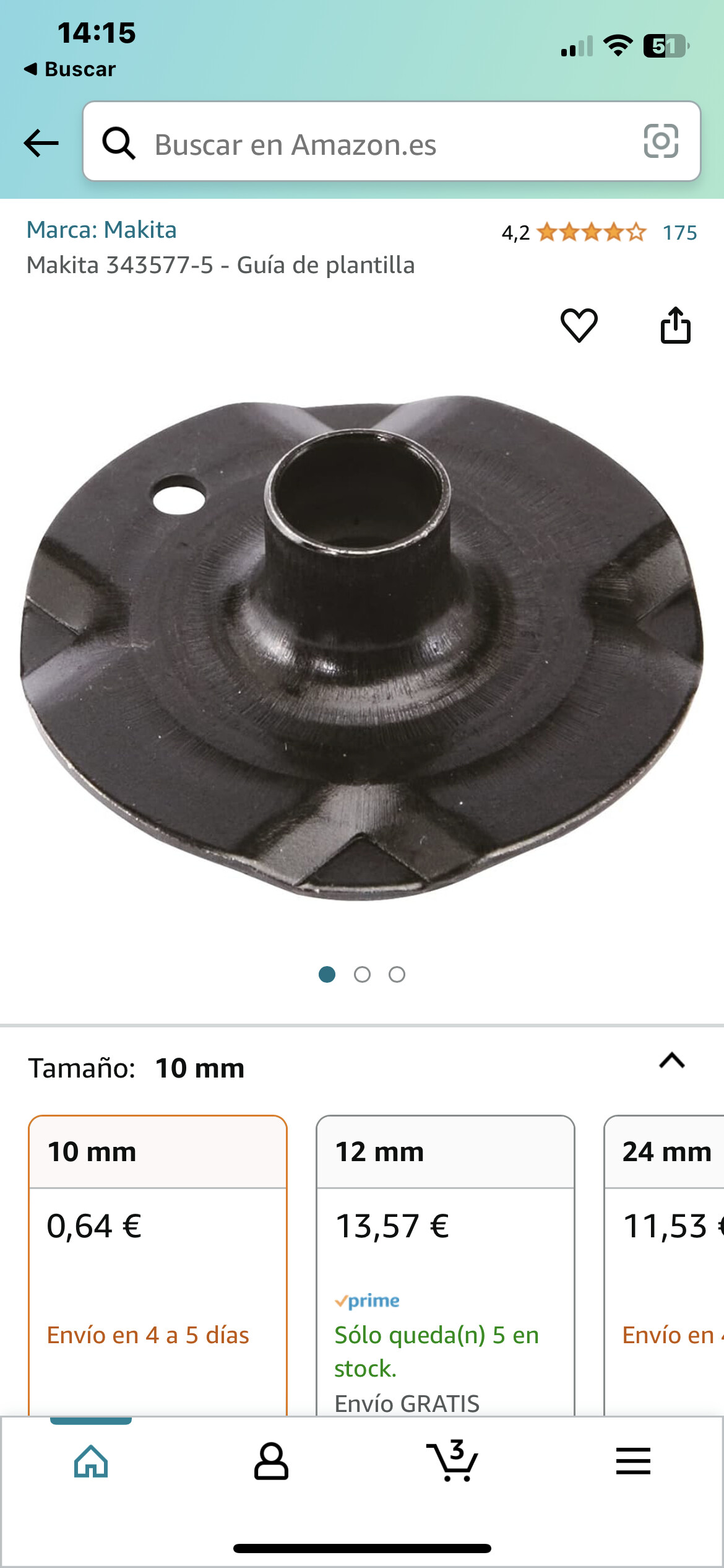

A mí me resulta muy útil, no solo para formas complejas, que también, sino para hacer ranuras rectas solo apoyas sobre un listón y listo. Cuesta 64 céntimos en Amazon:
