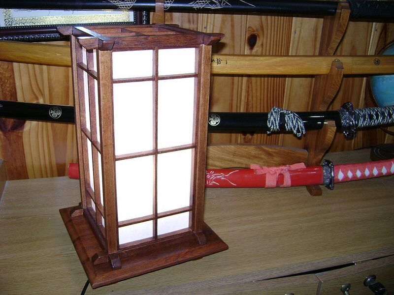

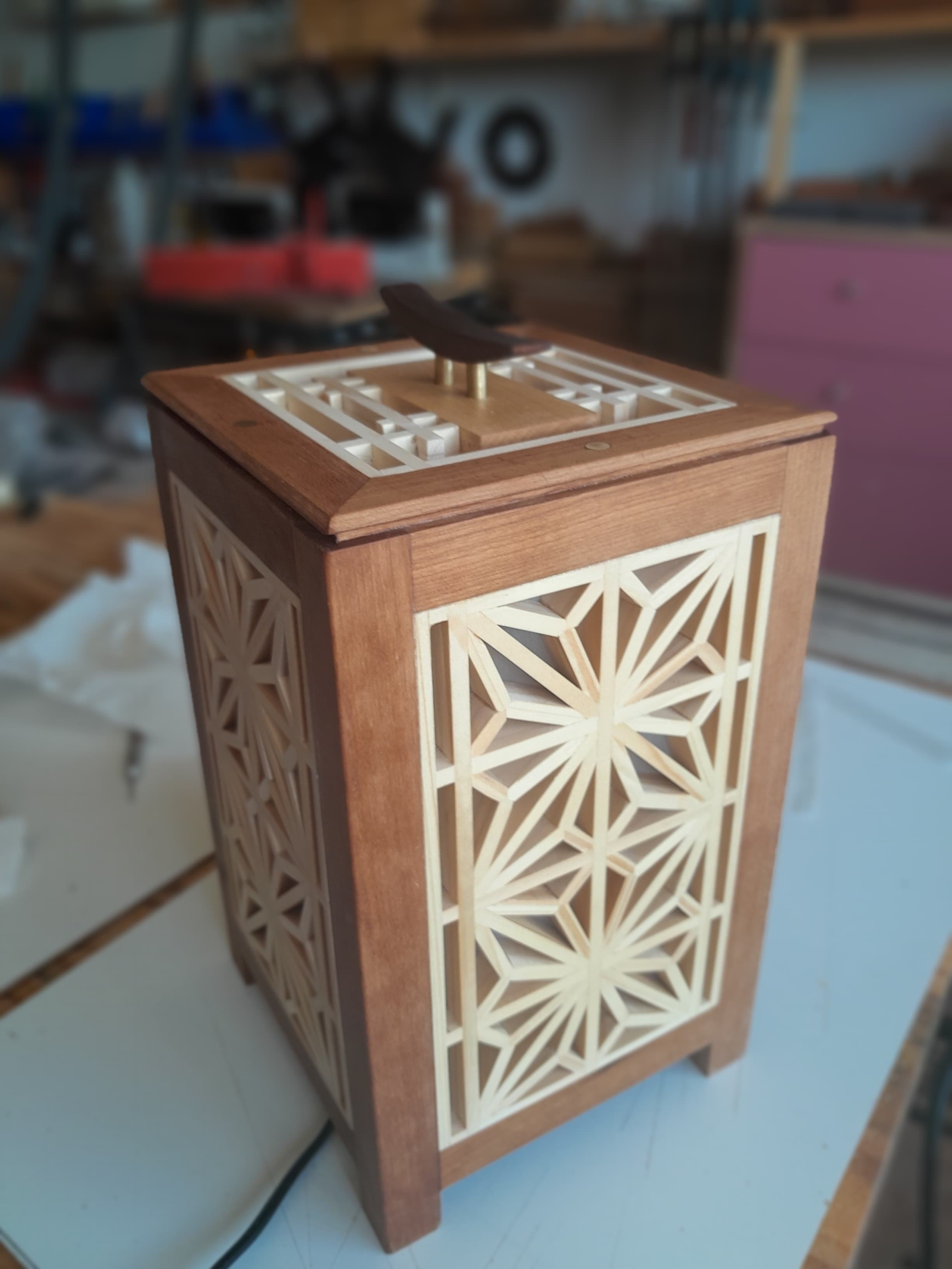

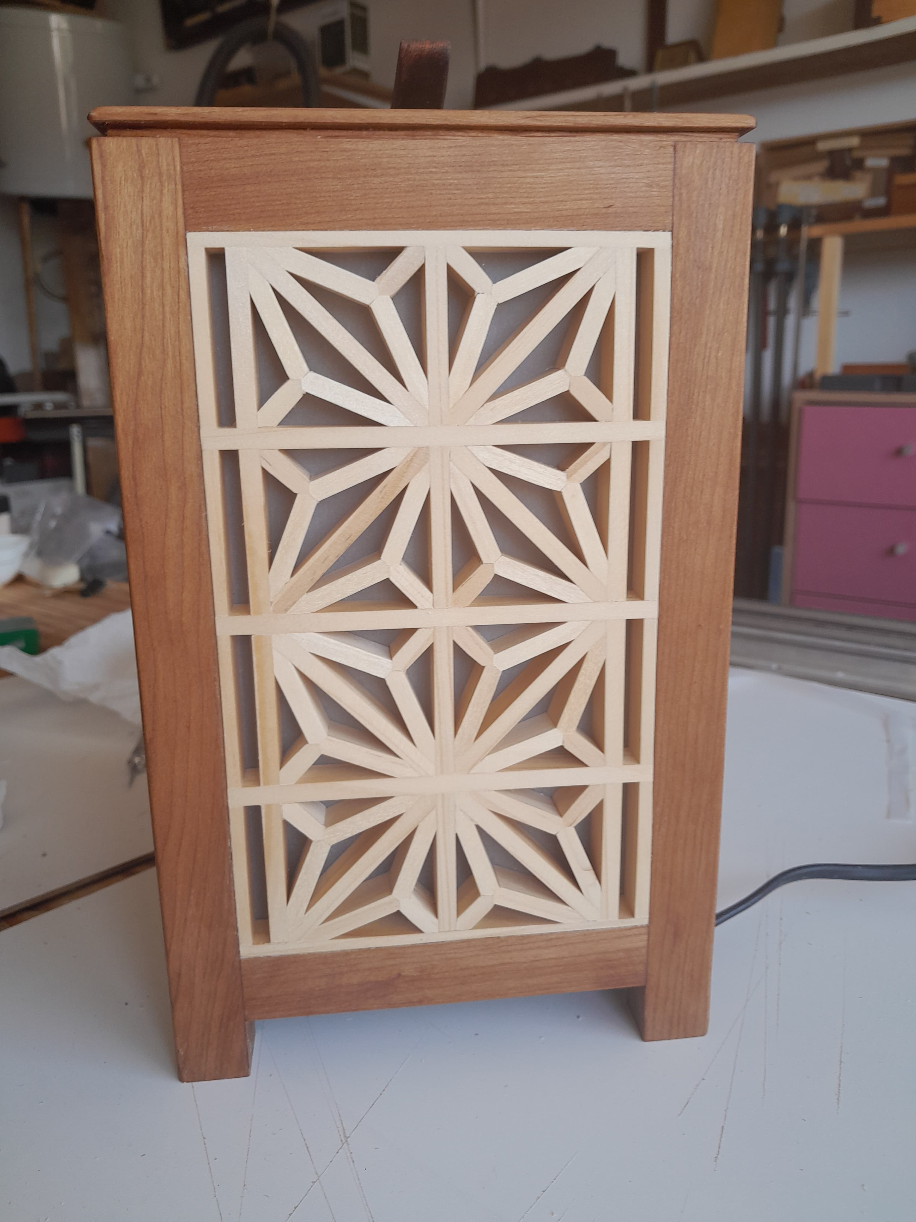

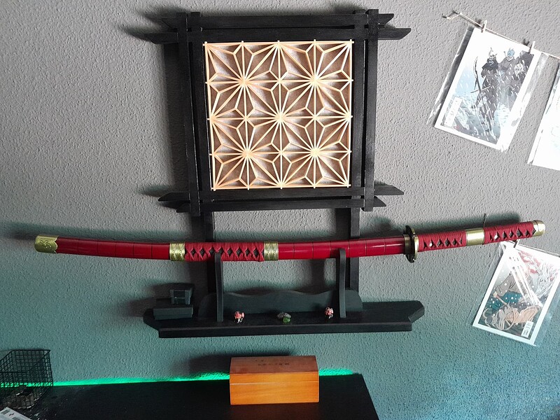

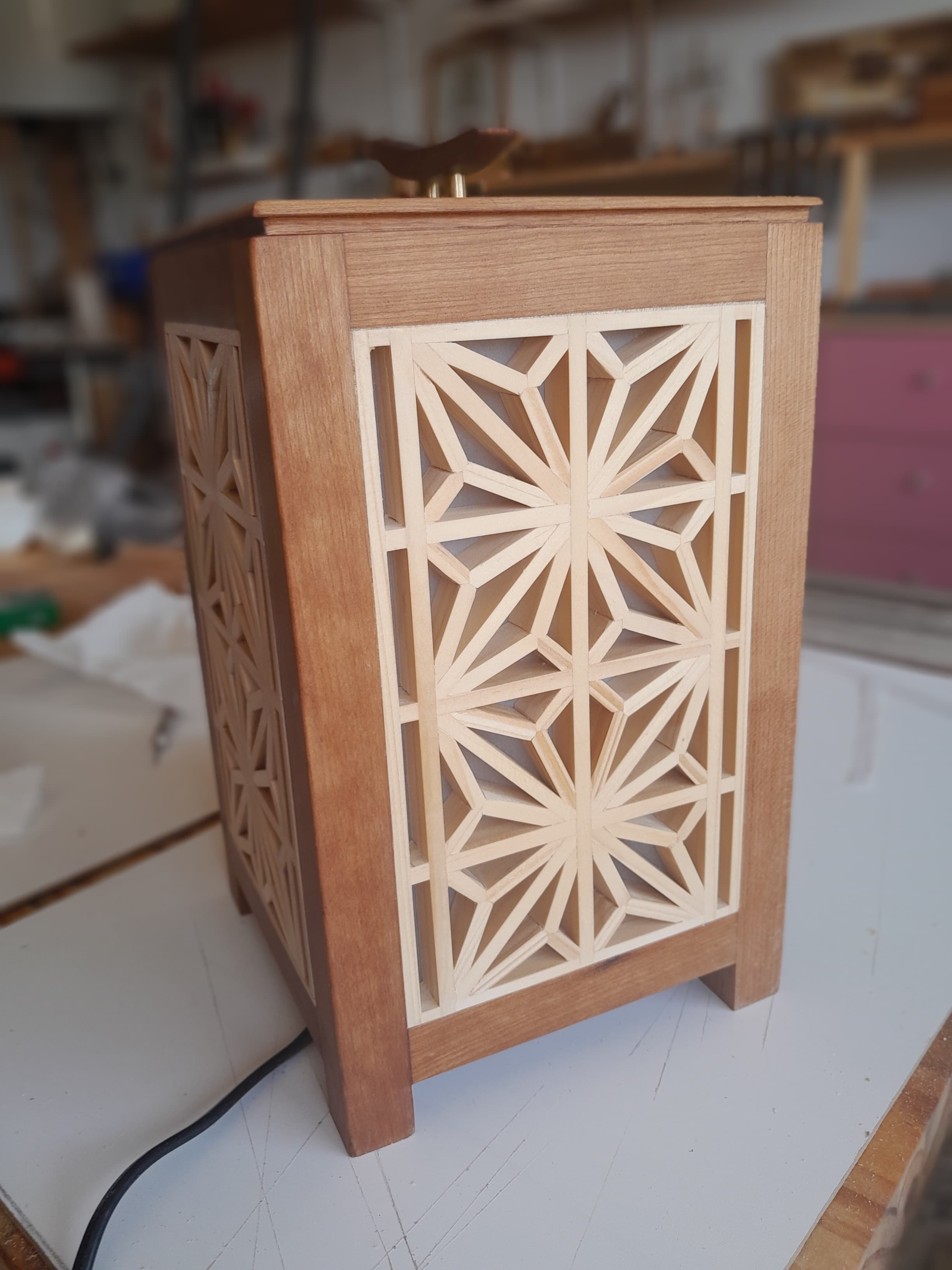

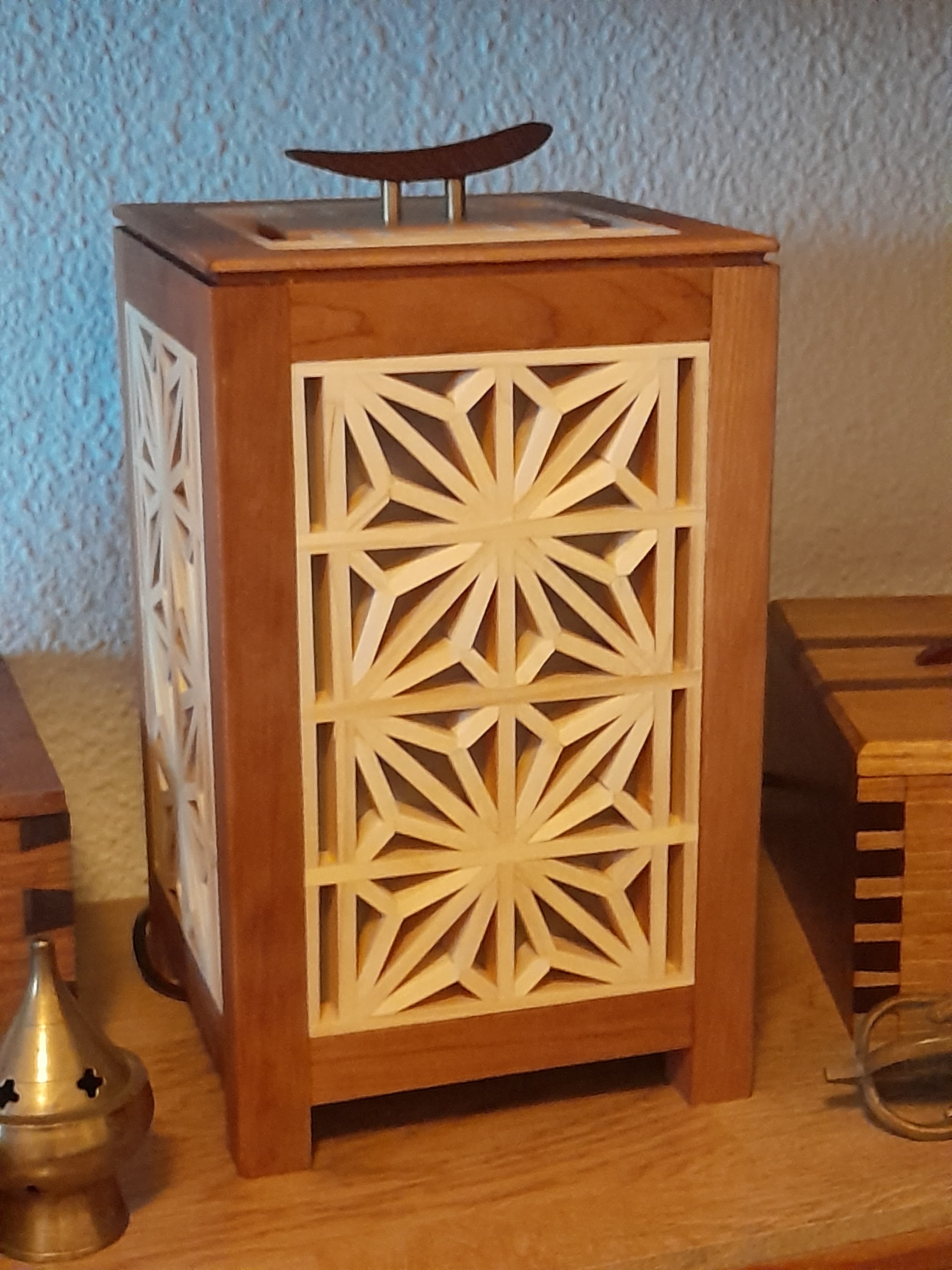

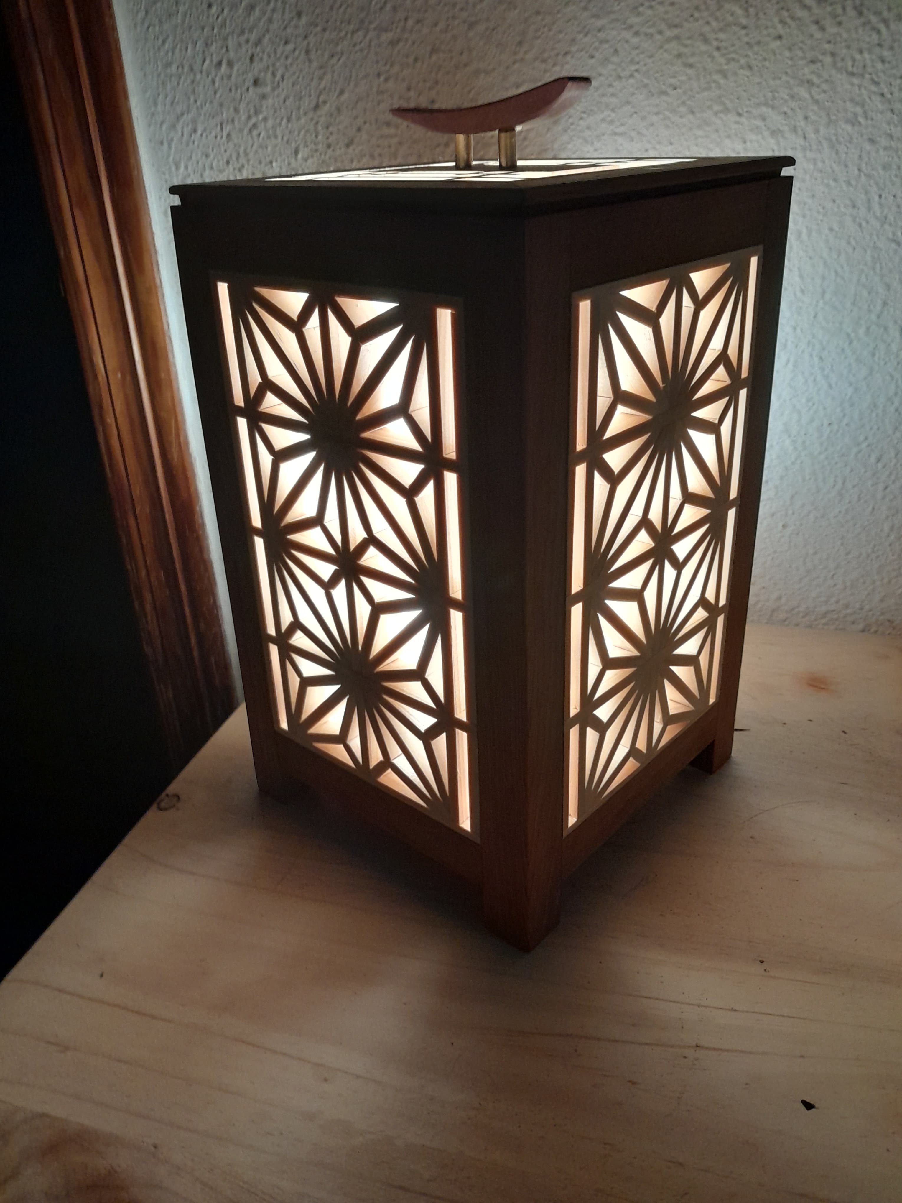

He realizado una pequeña lámpara Shoji encargo de mi hijo con la técnica de Kumiko que consiste en crear distintos patrones entrelazando pequeñas piezas de madera. En este caso el patron que he realizado se conoce como patrón Asanoha.
No es la primera lámpara que hago pero nunca hice una tan pequeña y me ha resultado más complicado que otras veces, principalmente por lo pequeñas que son las piezas pero sobretodo por la mala elección de la madera de pino/abeto de retales que tenía por el taller. El pino no me gusta como se comporta con el cepillado y corte con formón, para la siguiente usaré madera de cipres o de arce. El pino lo use solamente para el patrón, las otras maderas usadas son cerezo para la estructura, arce, roble y nogal americano, todo con retales que tenía por el tallercito.

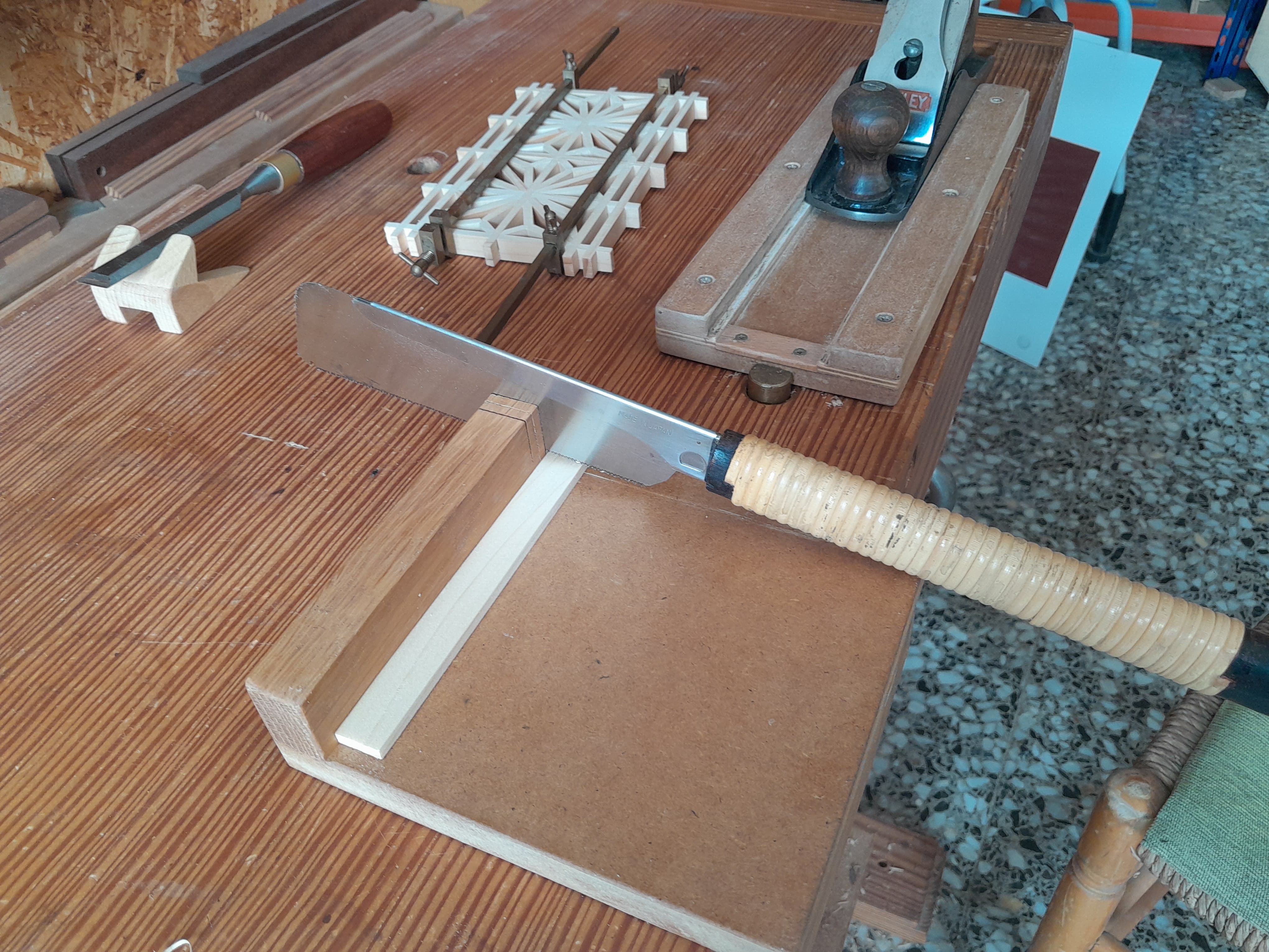

Casi todo el proceso lo he realizado con herramienta manual, solo usé la sierra de mesa para sacar listones del pino con las medidas aproximadas, las medidas definitivas las obtendré cepillando.

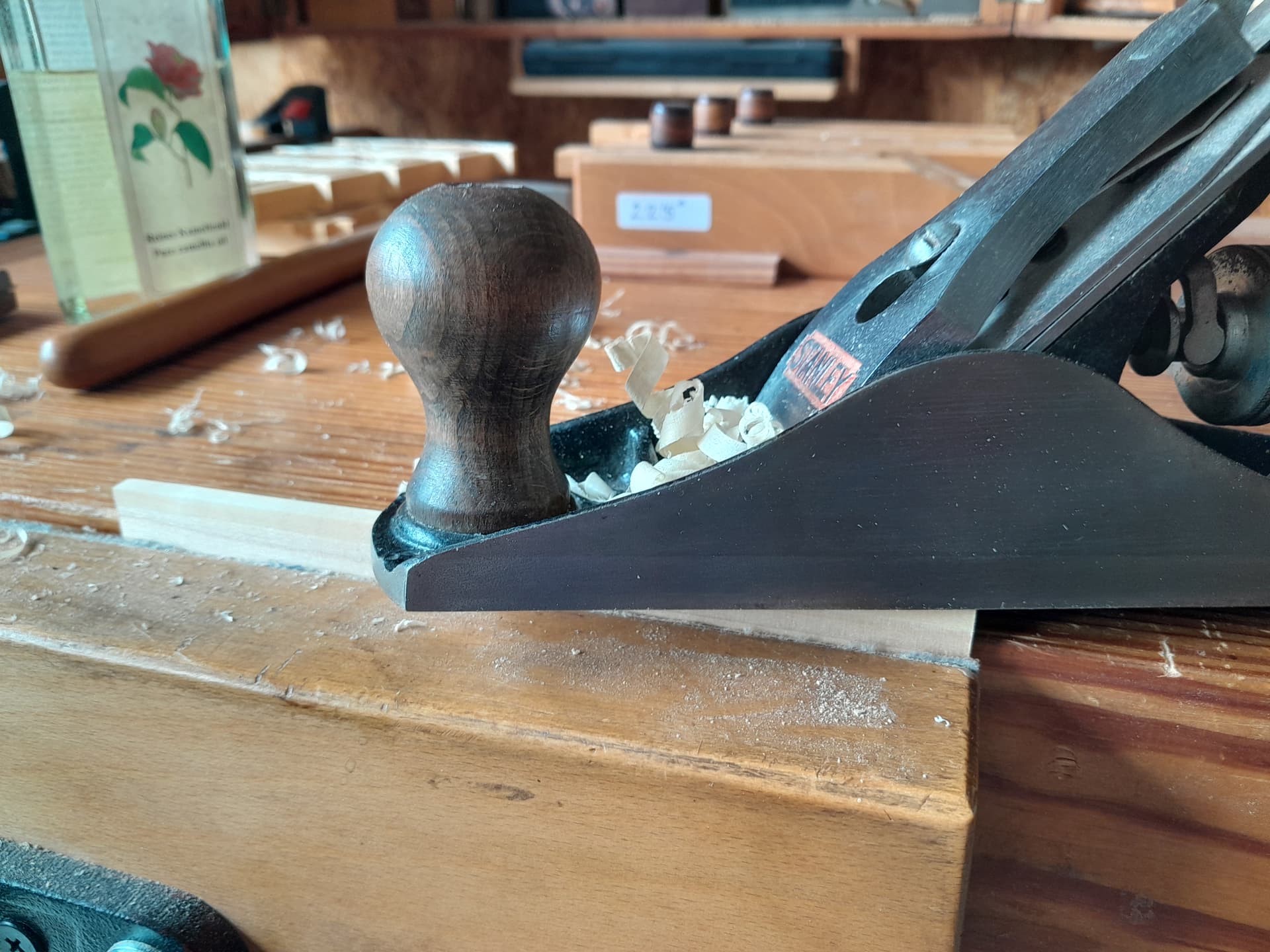

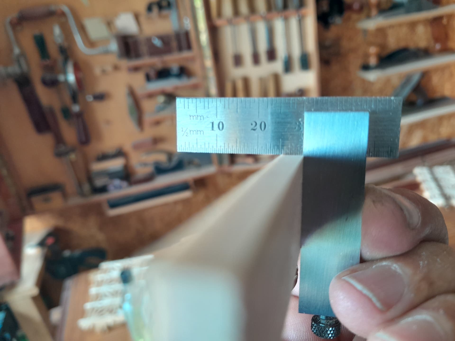

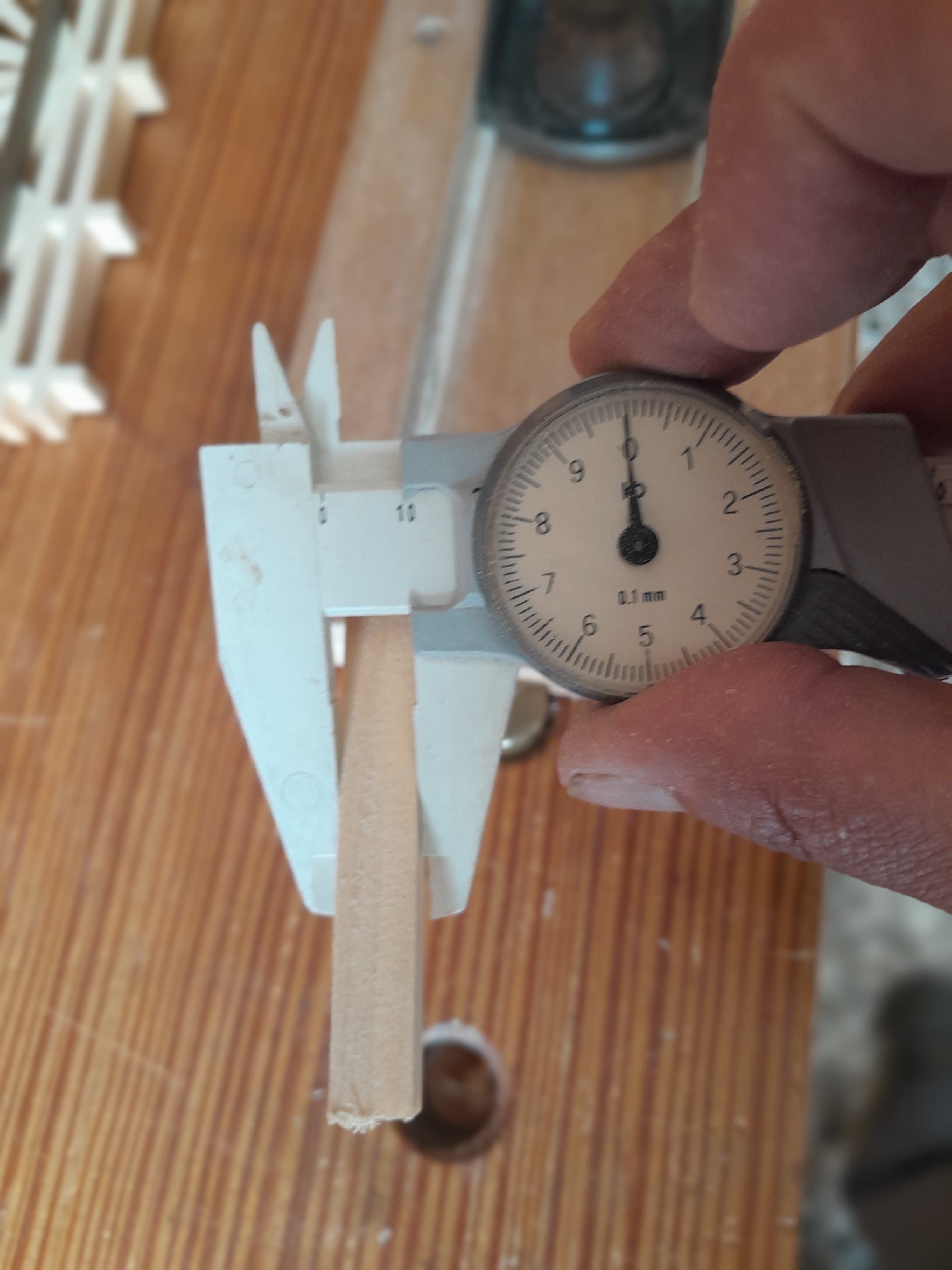

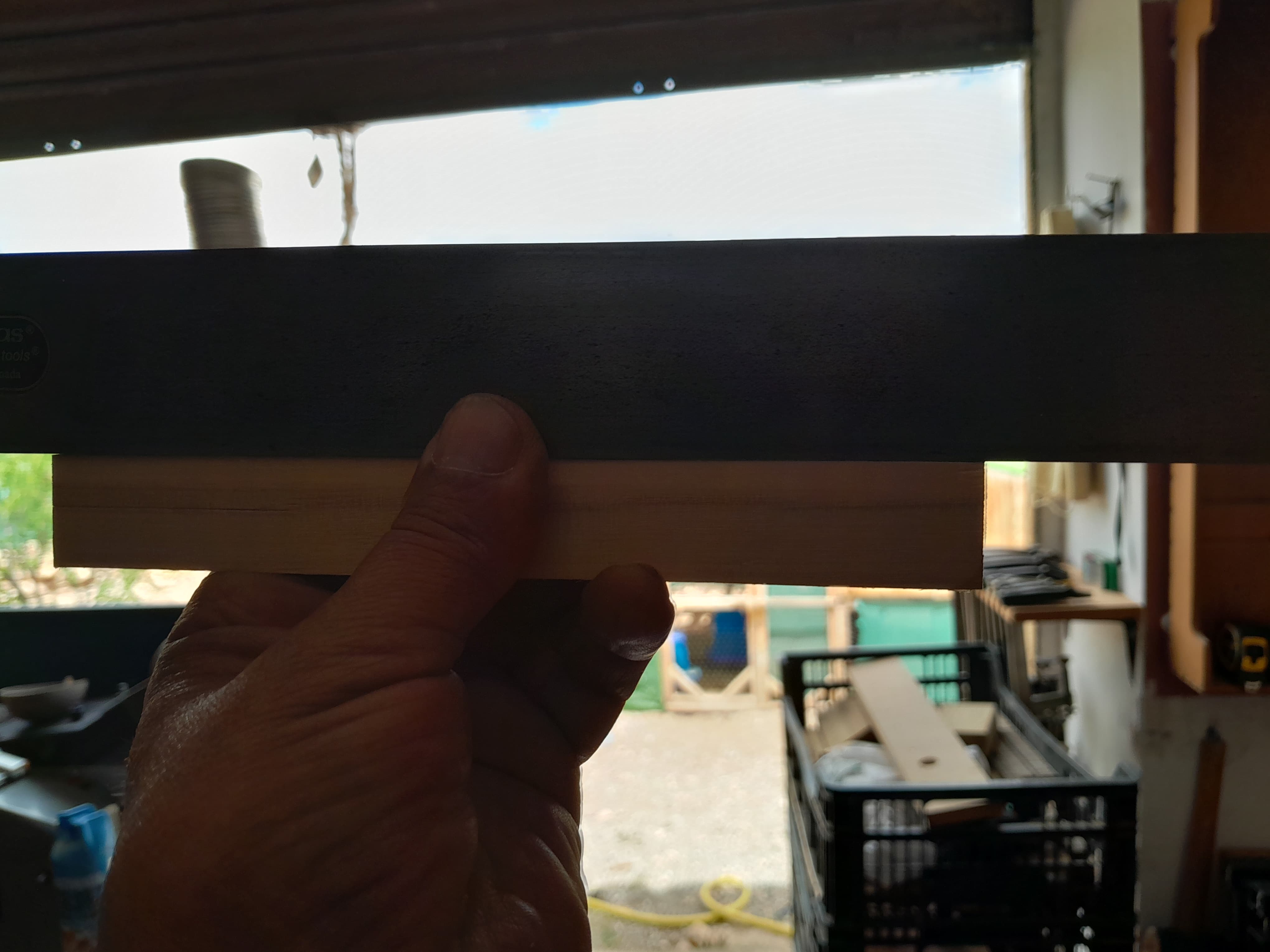

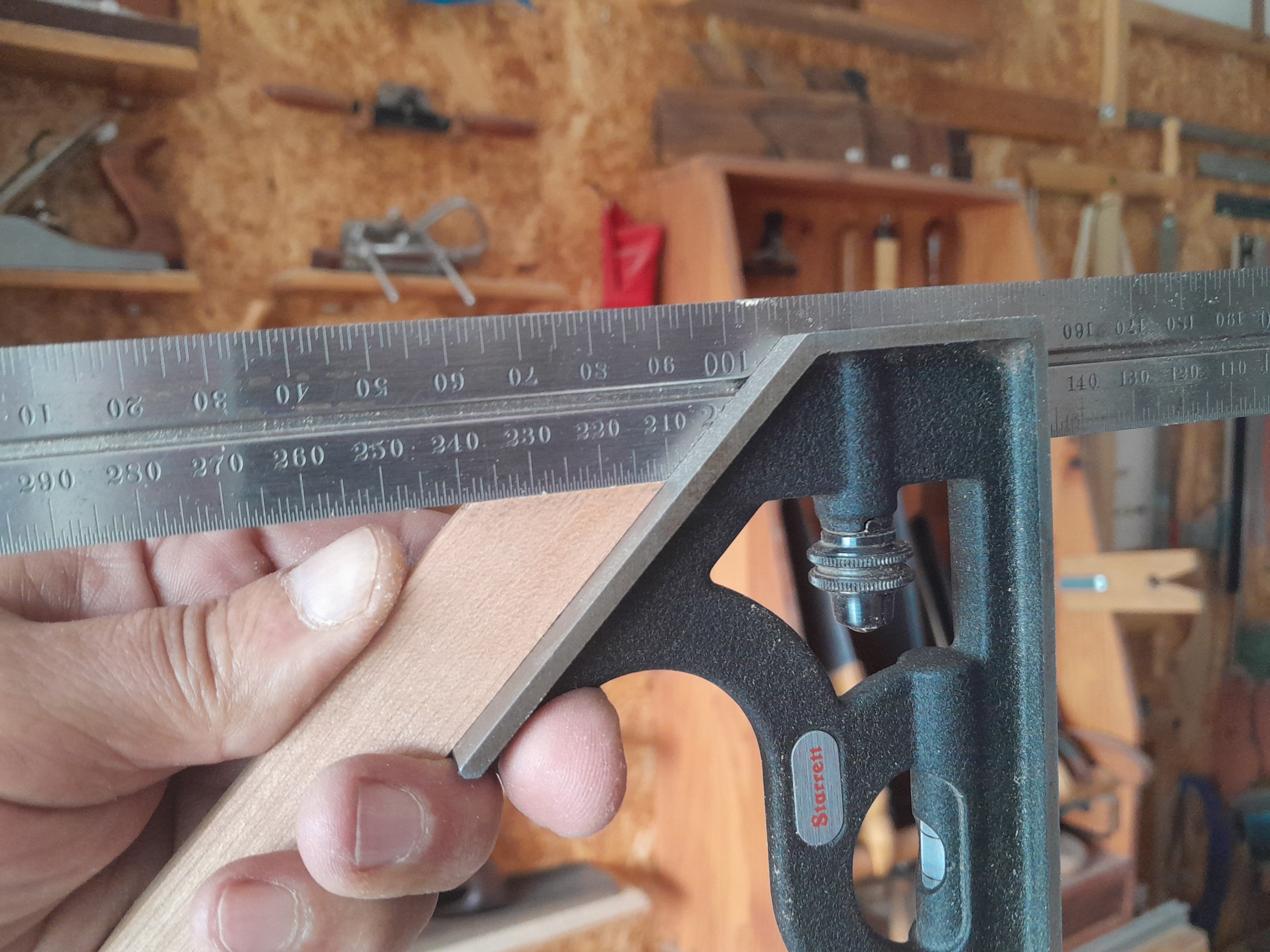

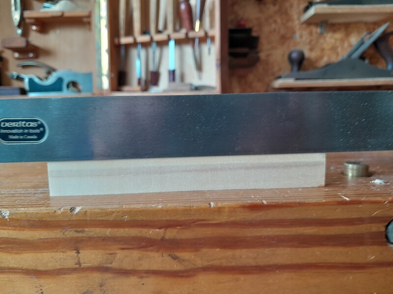

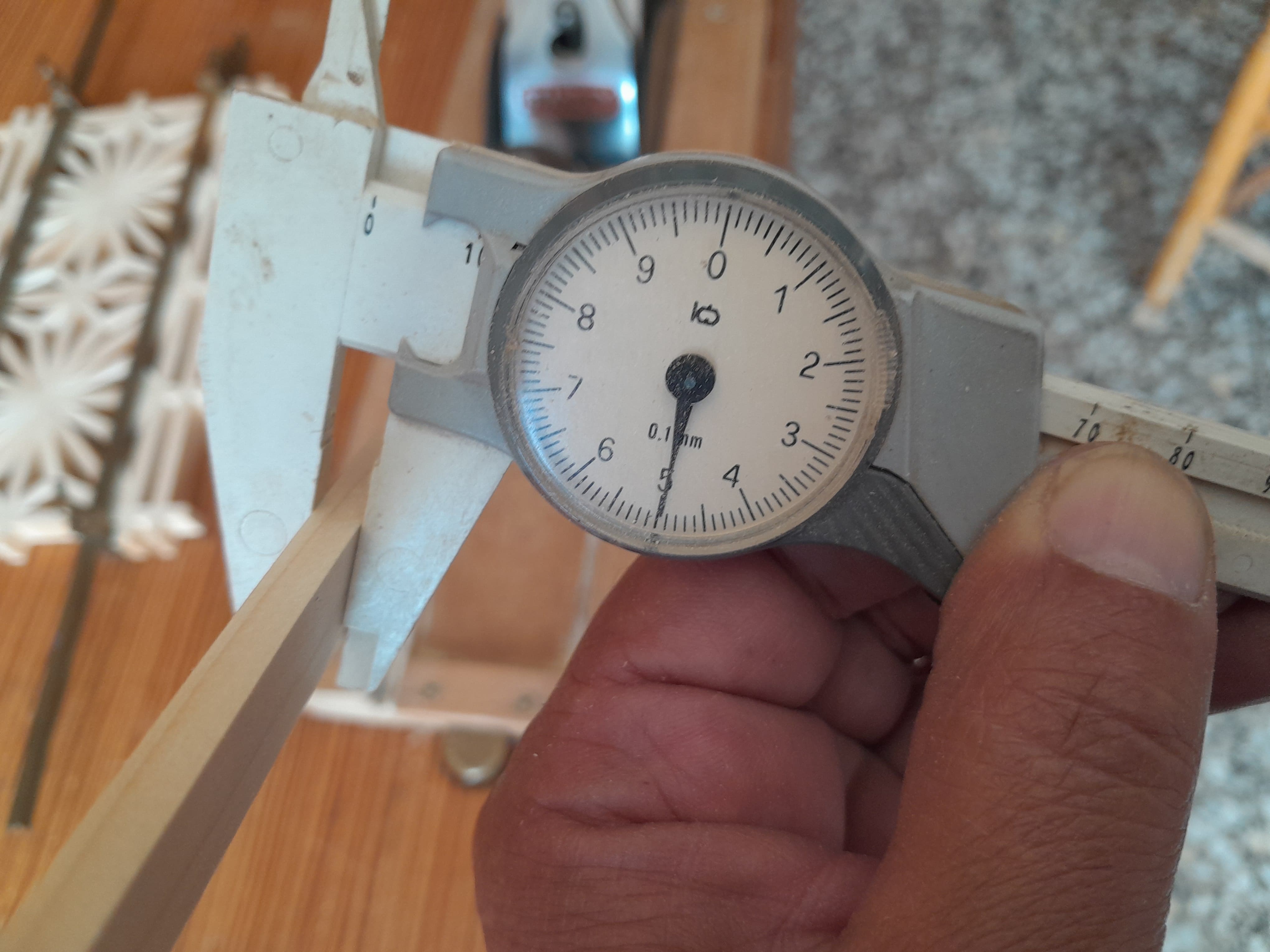

Los listones de pino tienen una anchura de 10mm y grosor de 5mm. Primero cepillo el listón para sacar una cara de referencia perfectamente plana.

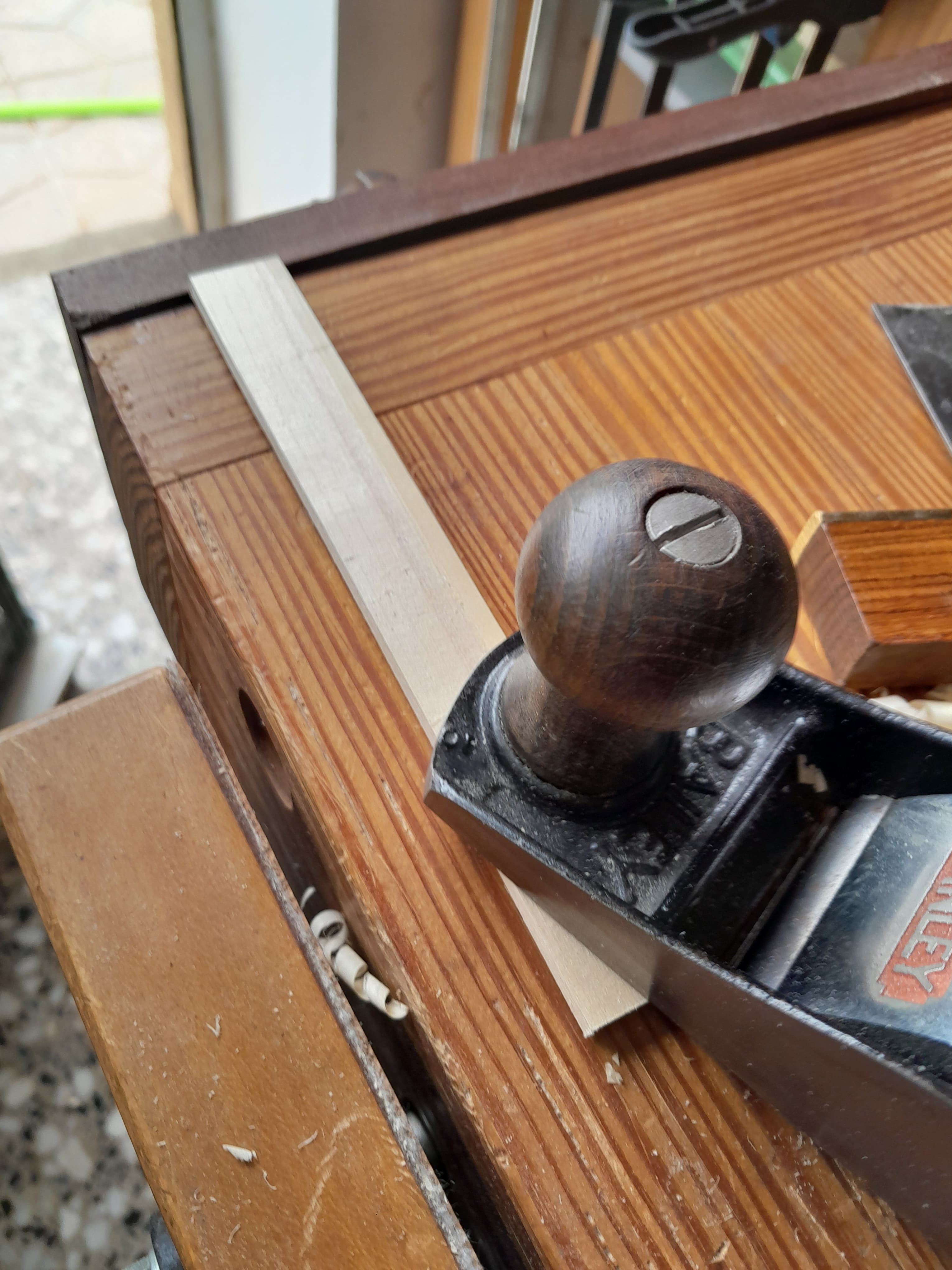

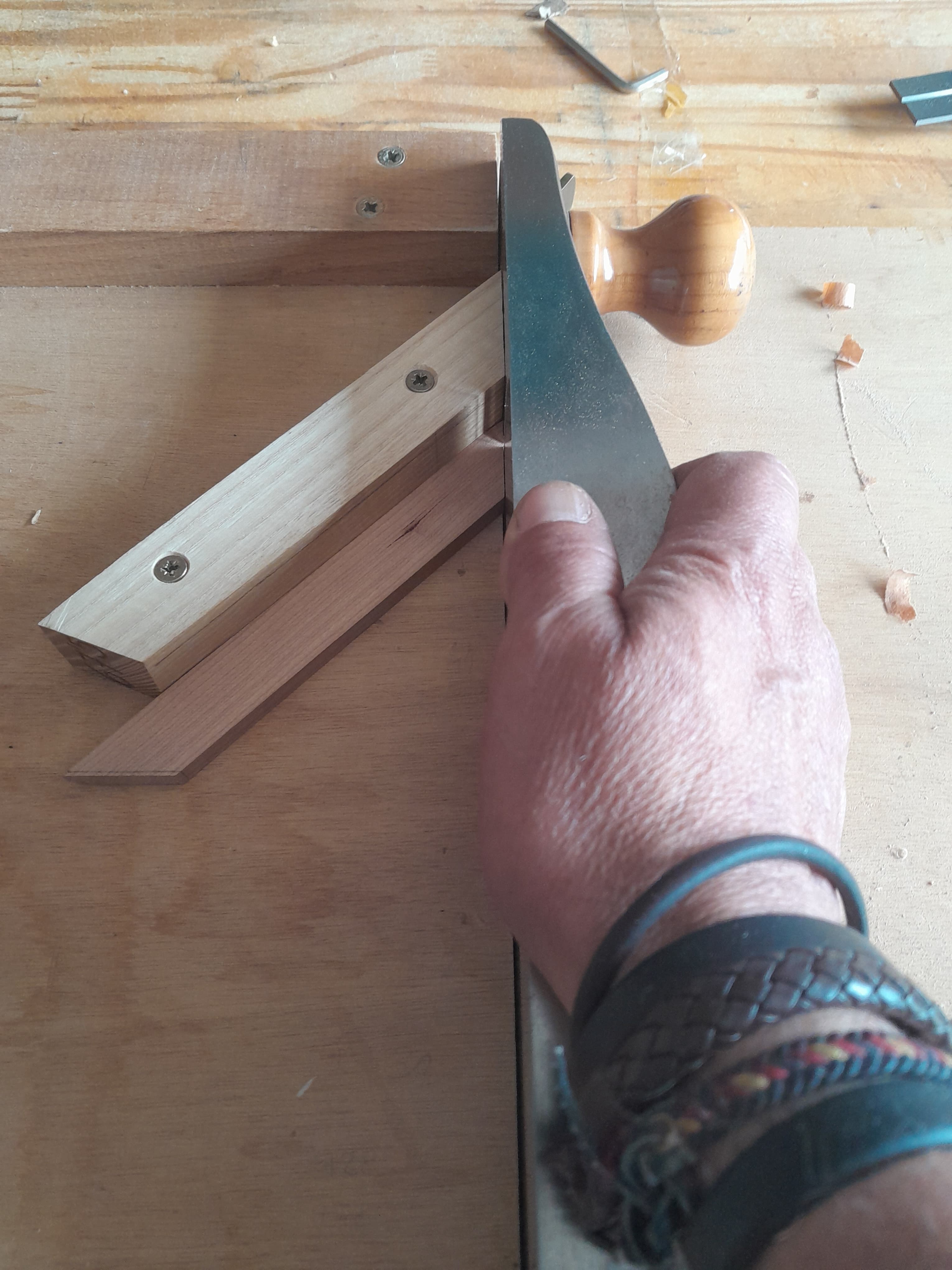

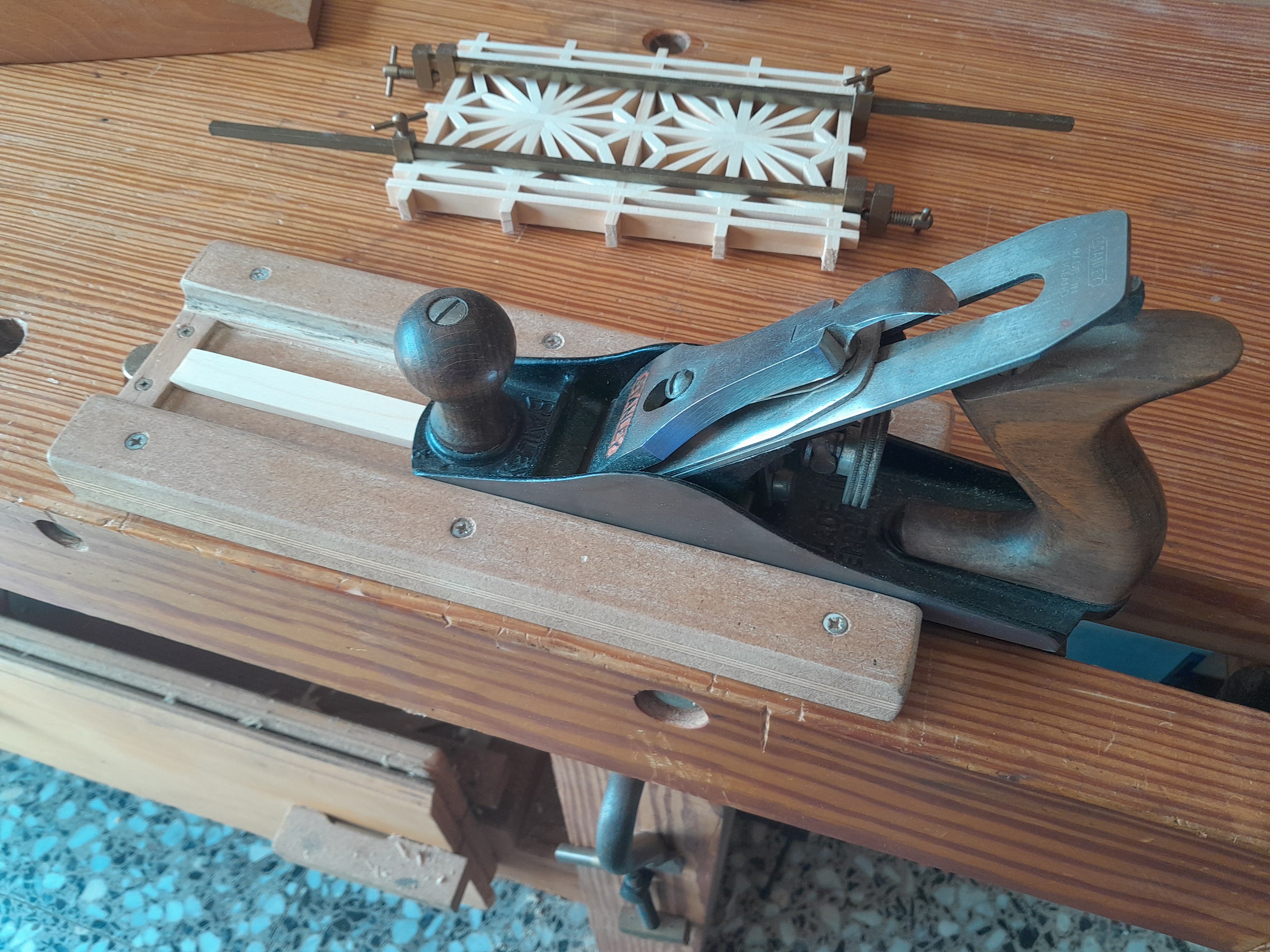

Luego en este artilugio (plantilla para espesor) adaptado para uso con el cepillo de banco n°3 cepillo la otra cara hasta llegar a los 5mm del grosor deseado.

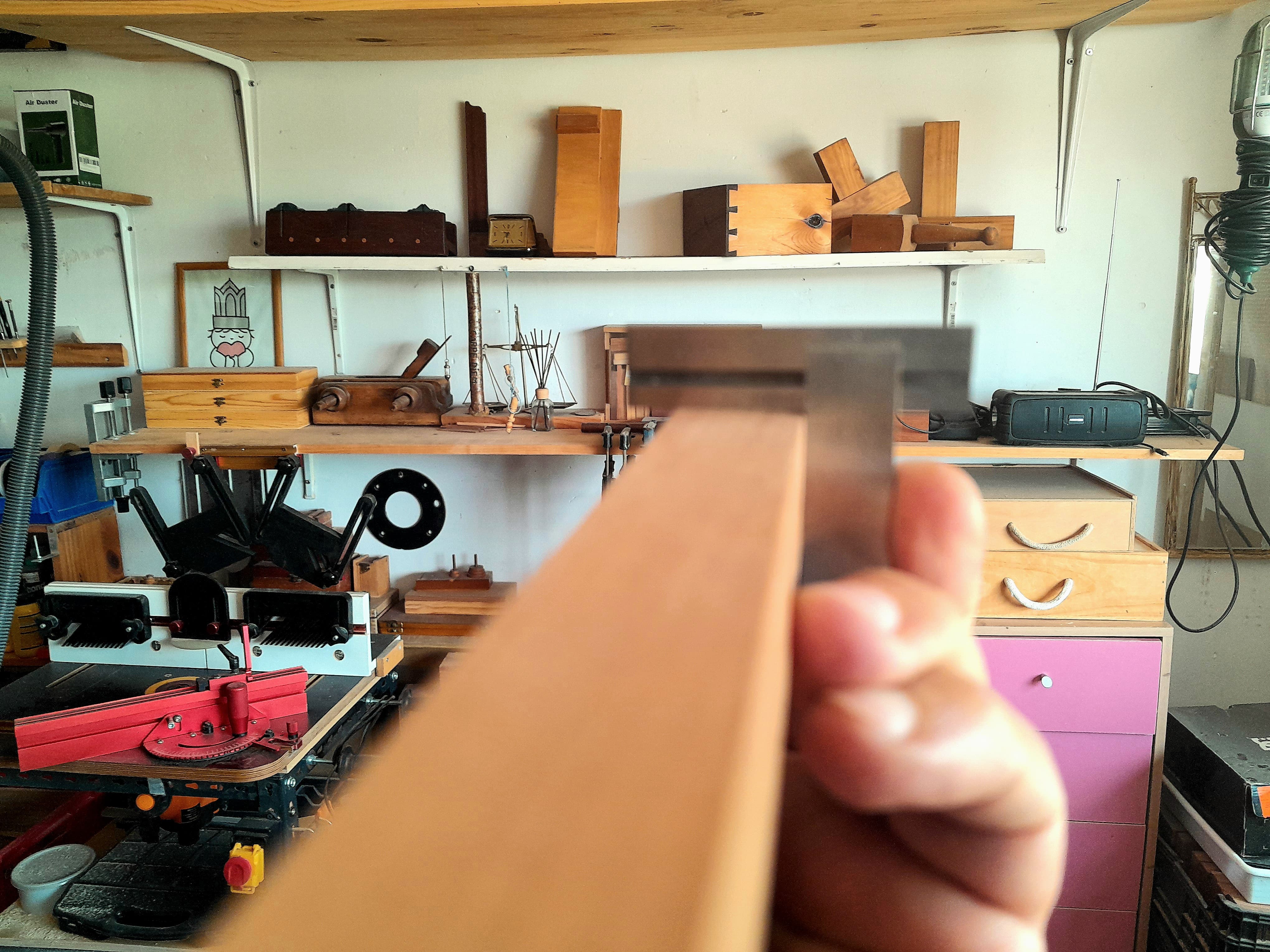

Tomando como referencia la cara plana cepillo un canto dejándolo a escuadra y perfectamente plano.

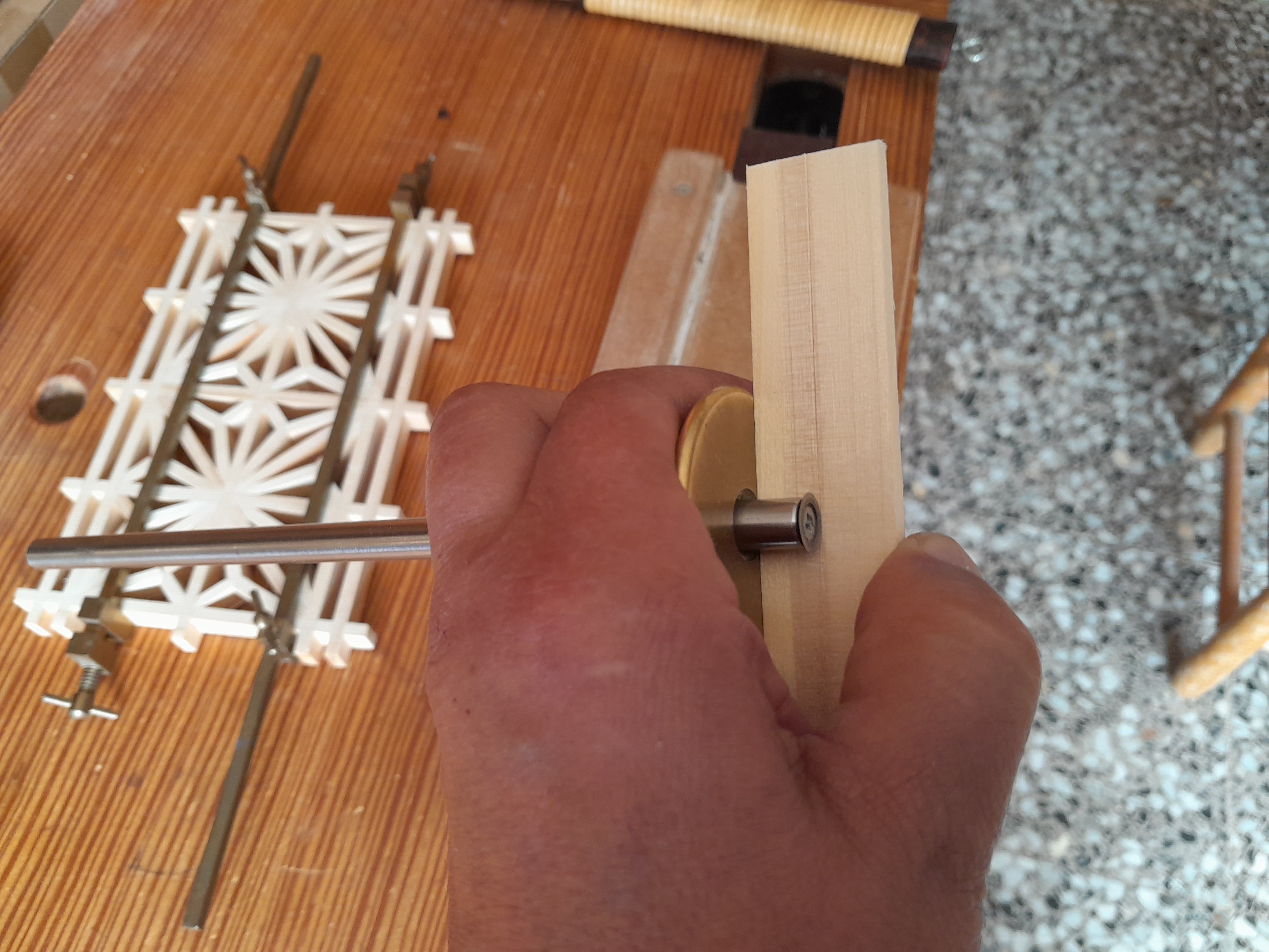

Apoyando en el canto cepillado, marco con el gramil los 10mm de anchura del listoncillo y cepillo hasta llegar a la línea marcada por el gramil.

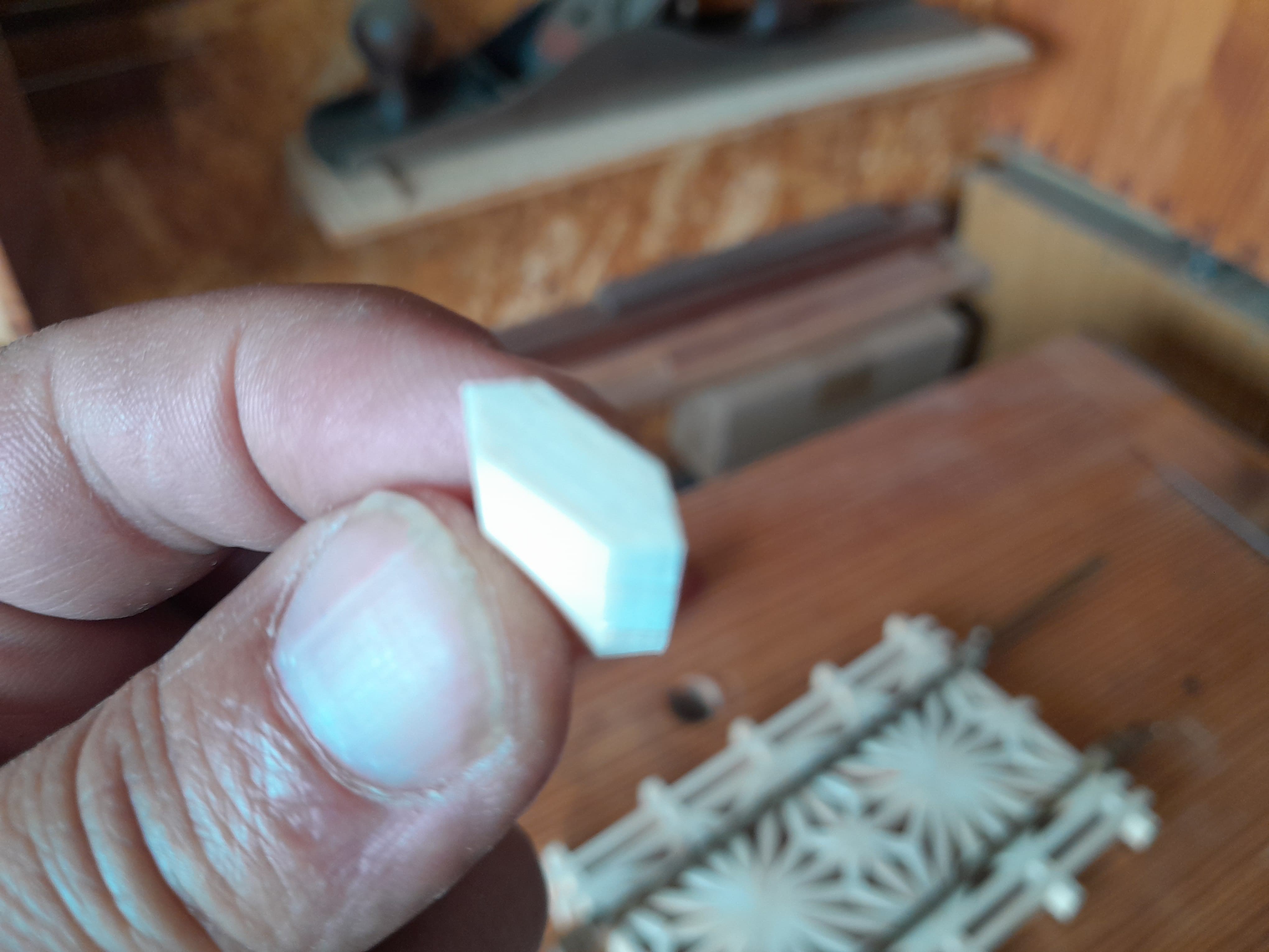

Paso a serrar los listones con el pequeño Dozuki a una medida aproximada a las medidas finales.

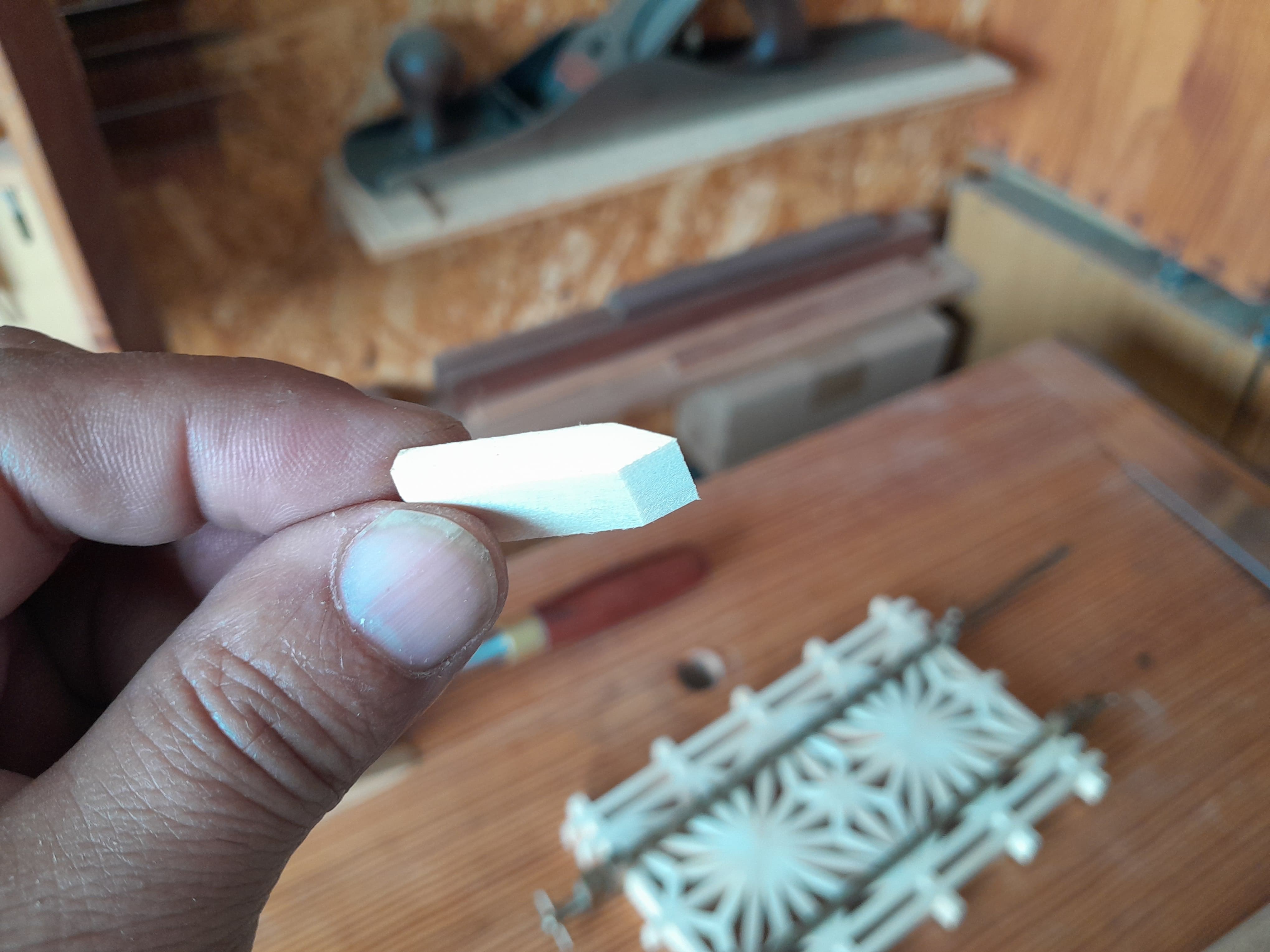

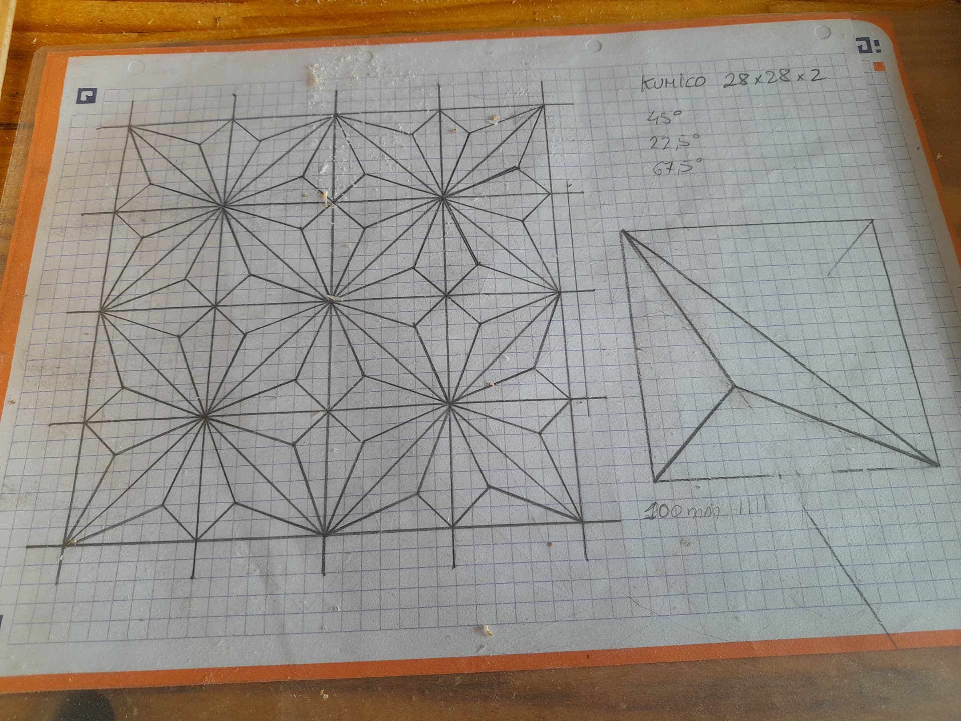

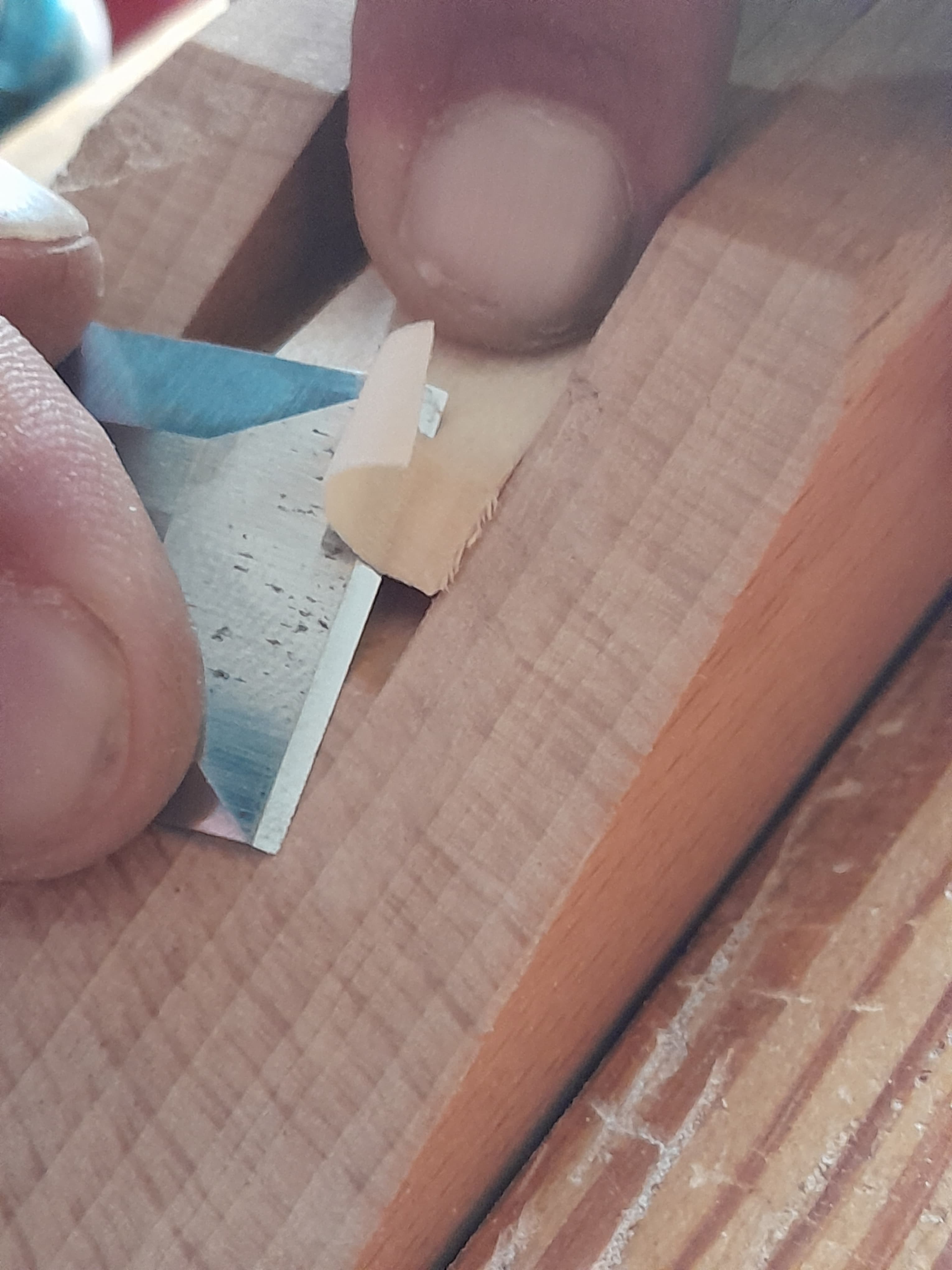

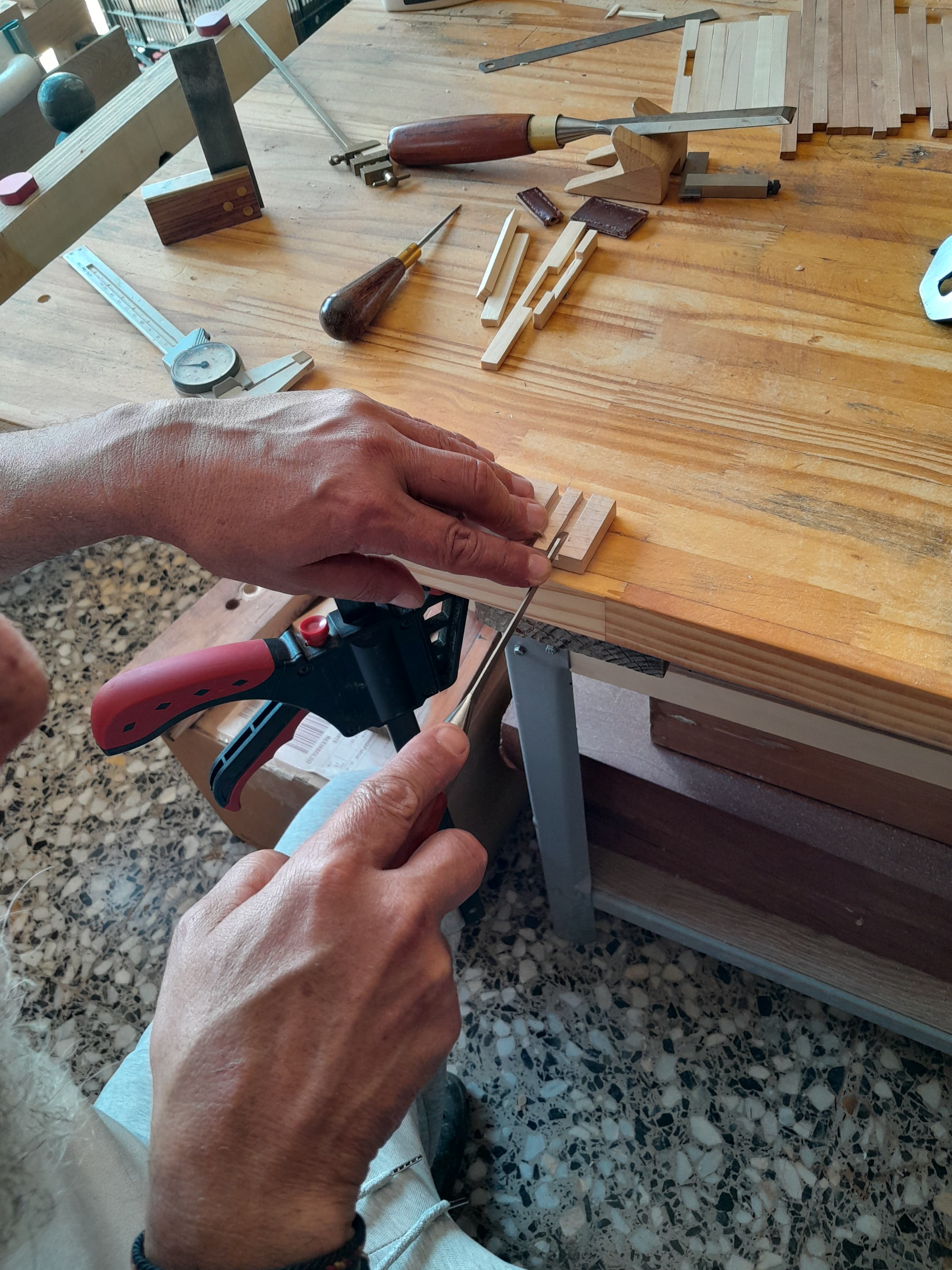

Luego paso a realizar las distintas piezas que componen el patrón del Kumiko.

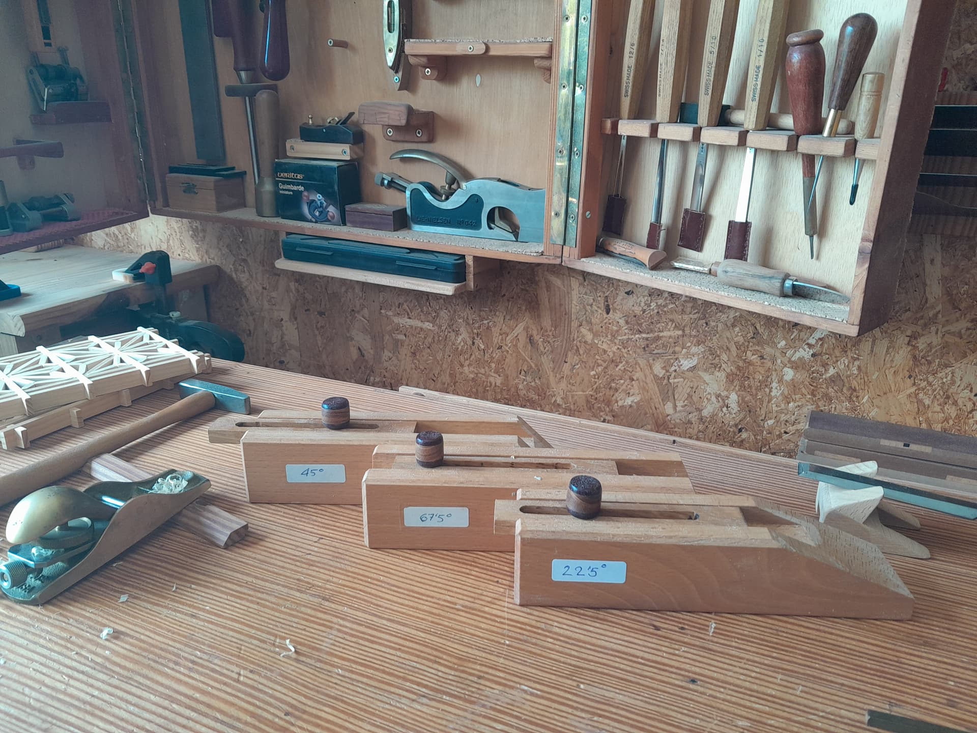

Para ello utilizo 3 guías con distintos grados de bisel 45°, 22,5° y 67,5° y corto con formón.

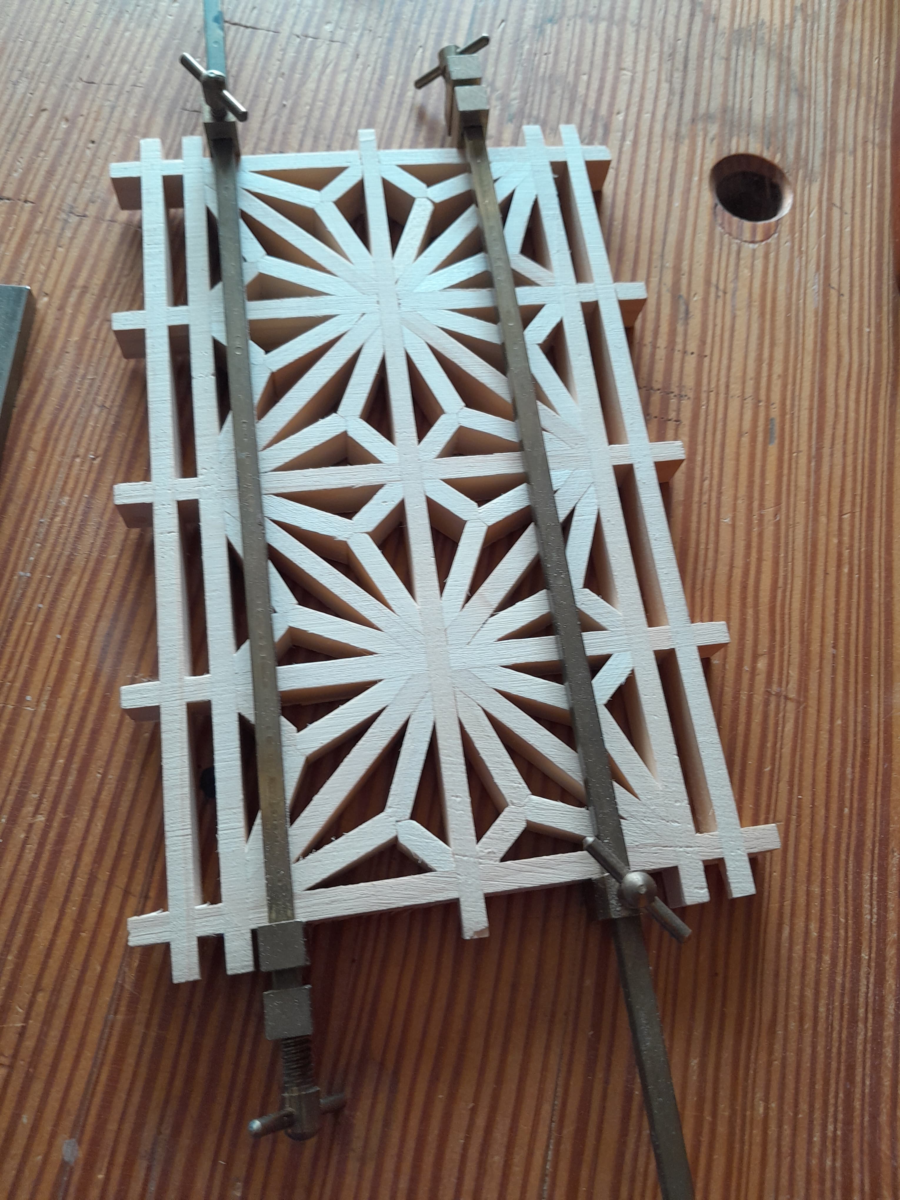

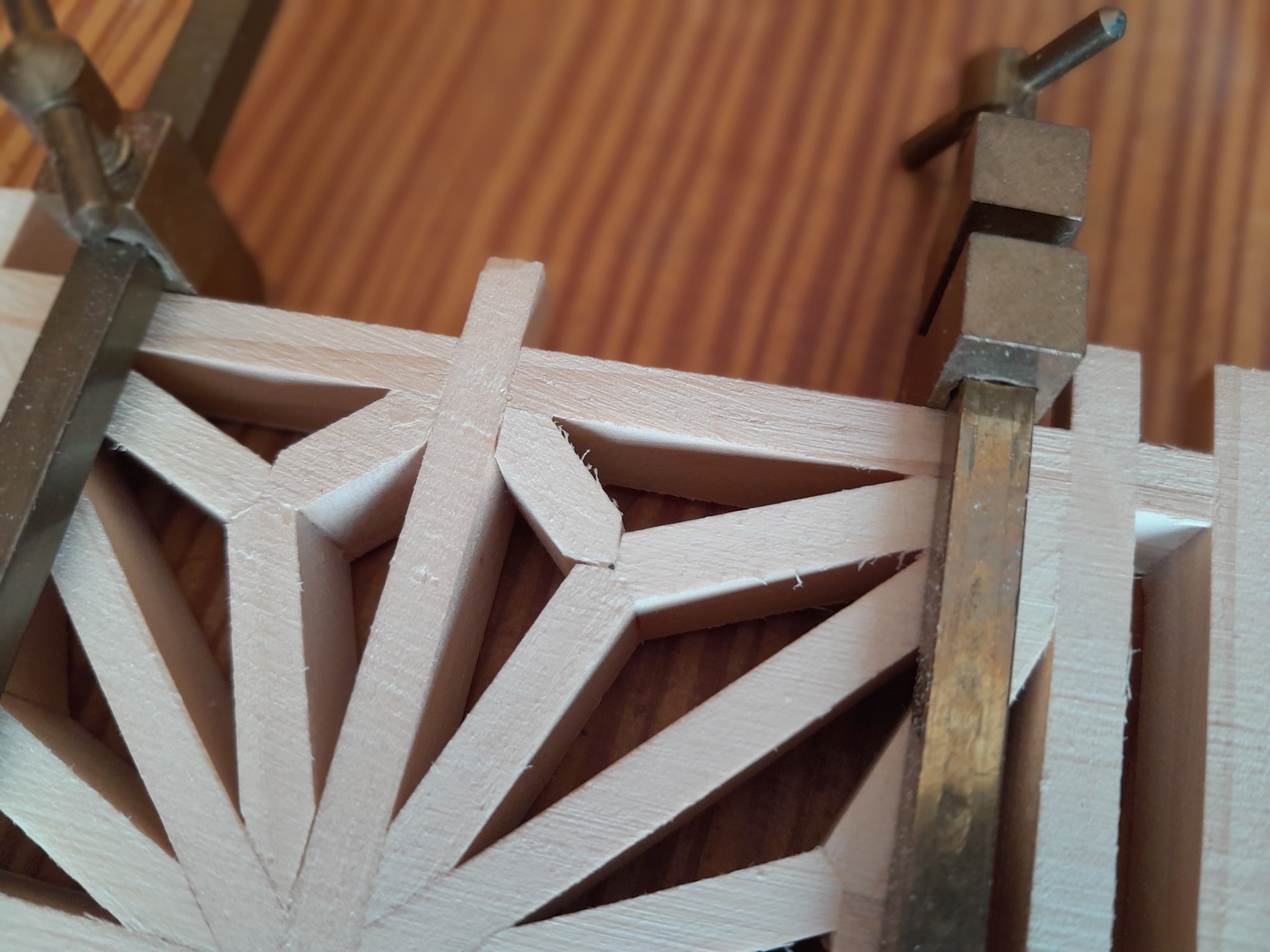

Las fotos de la colocación de las piezas y el encolado se me pasó hacerlas. Al tener los ángulos de encuentro ideales no haría falta encolar las piezas ya que la presión entre ellas es suficiente, aunque yo decidí encolar ligeramente.
Estos pequeños sargentos Hatagane de latón son ideales para esta labor.

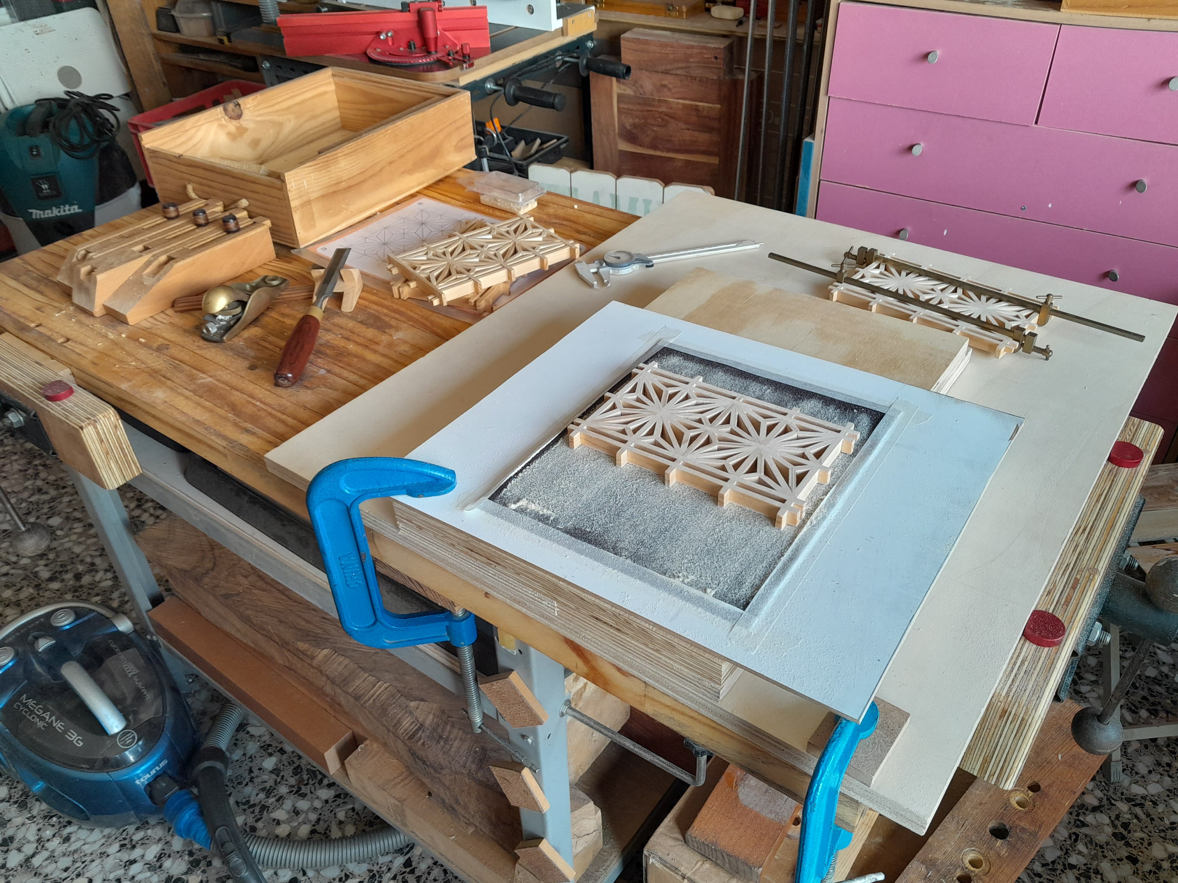

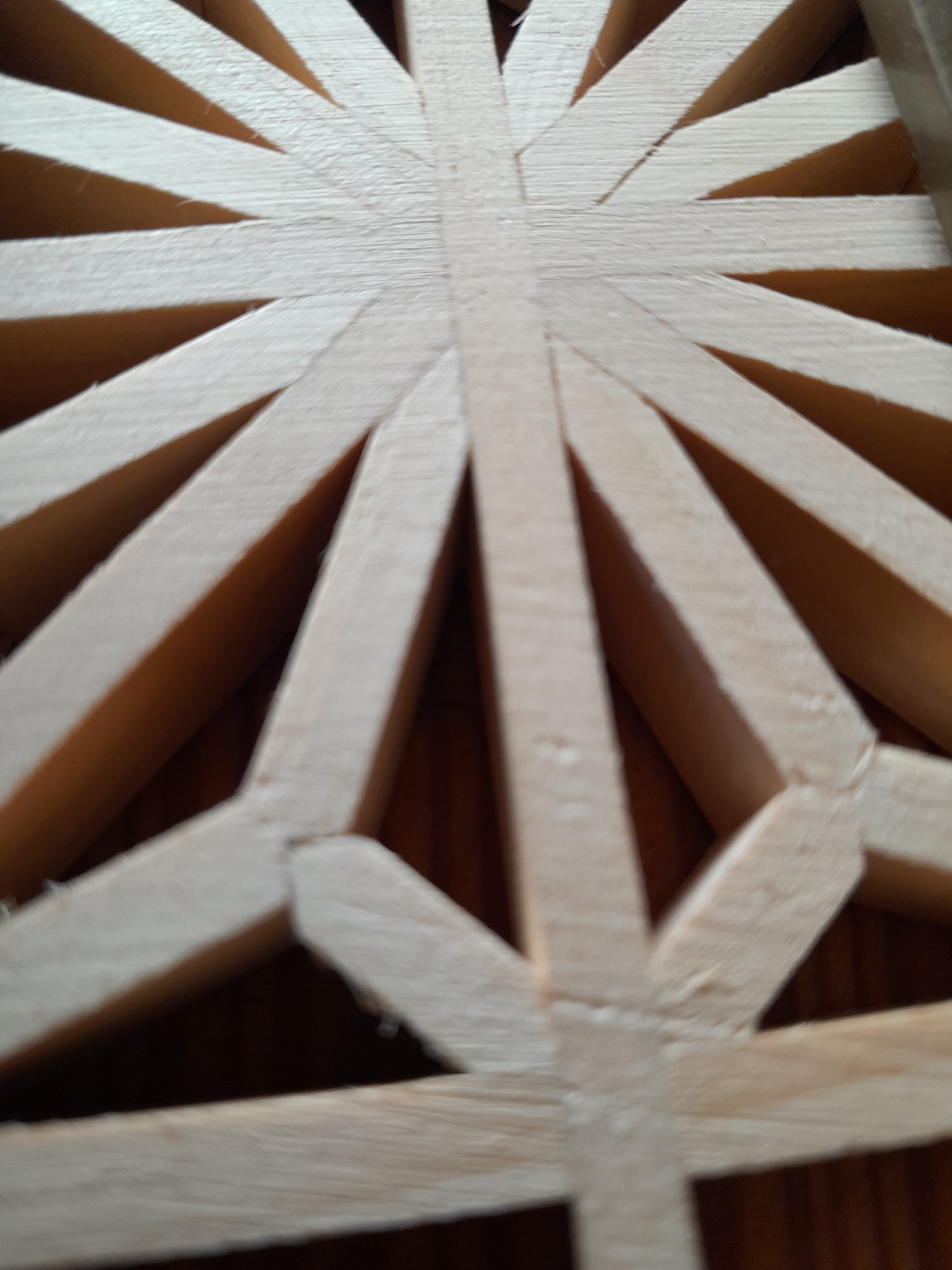

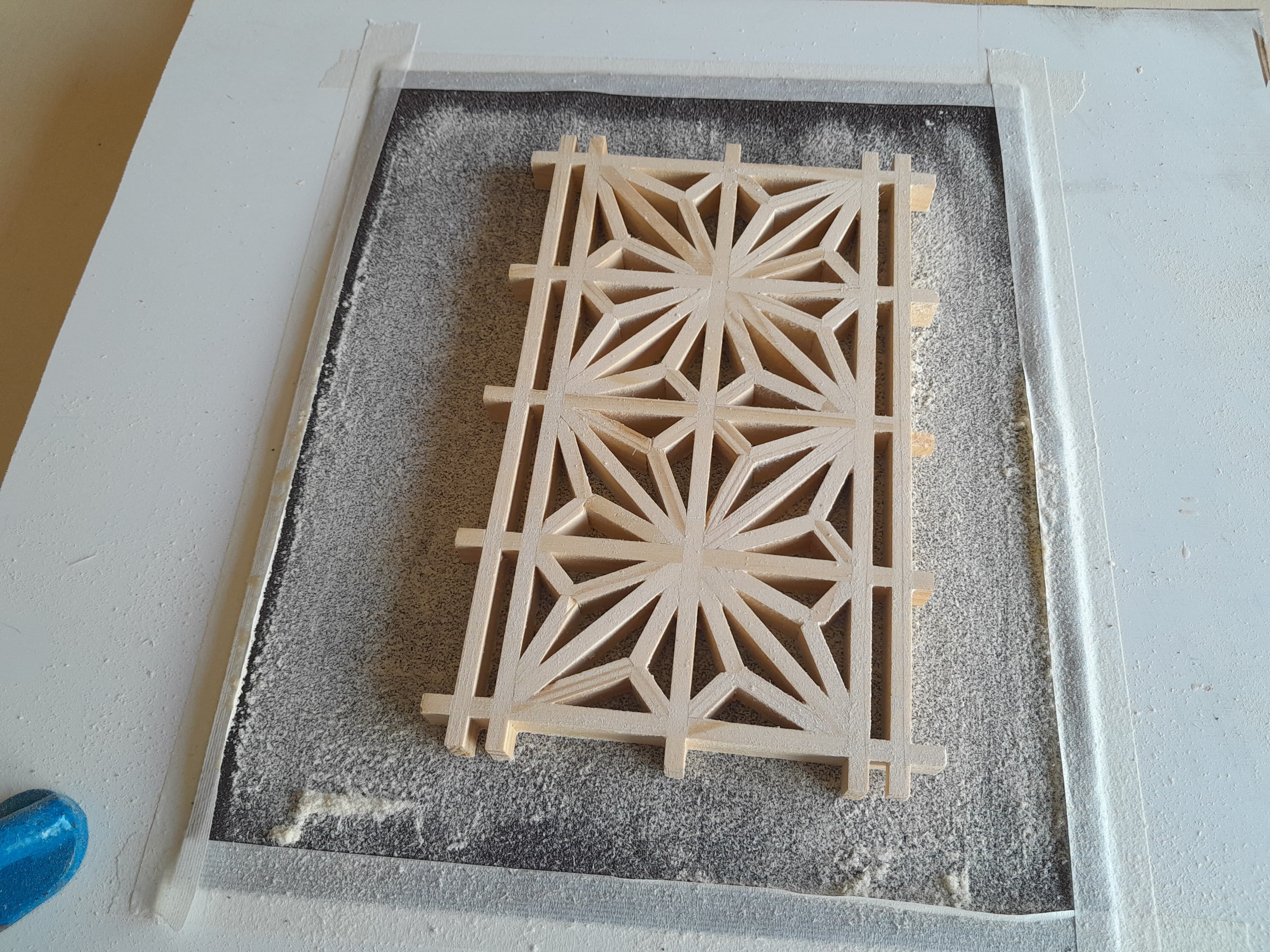

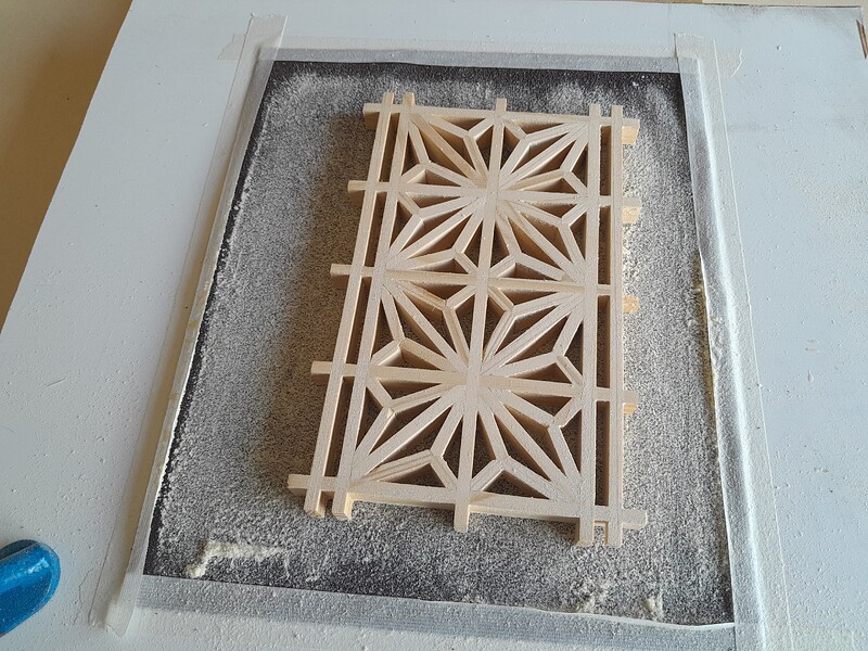

Una vez encolado todo el patrón le doy un ligero lijado para igualar la superficie y que desaparezcan las marcas que se aprecian en la foto. Decidí lijar hasta grano 400 y no cepillar por miedo a posibles desgarros el el puñetero abeto.

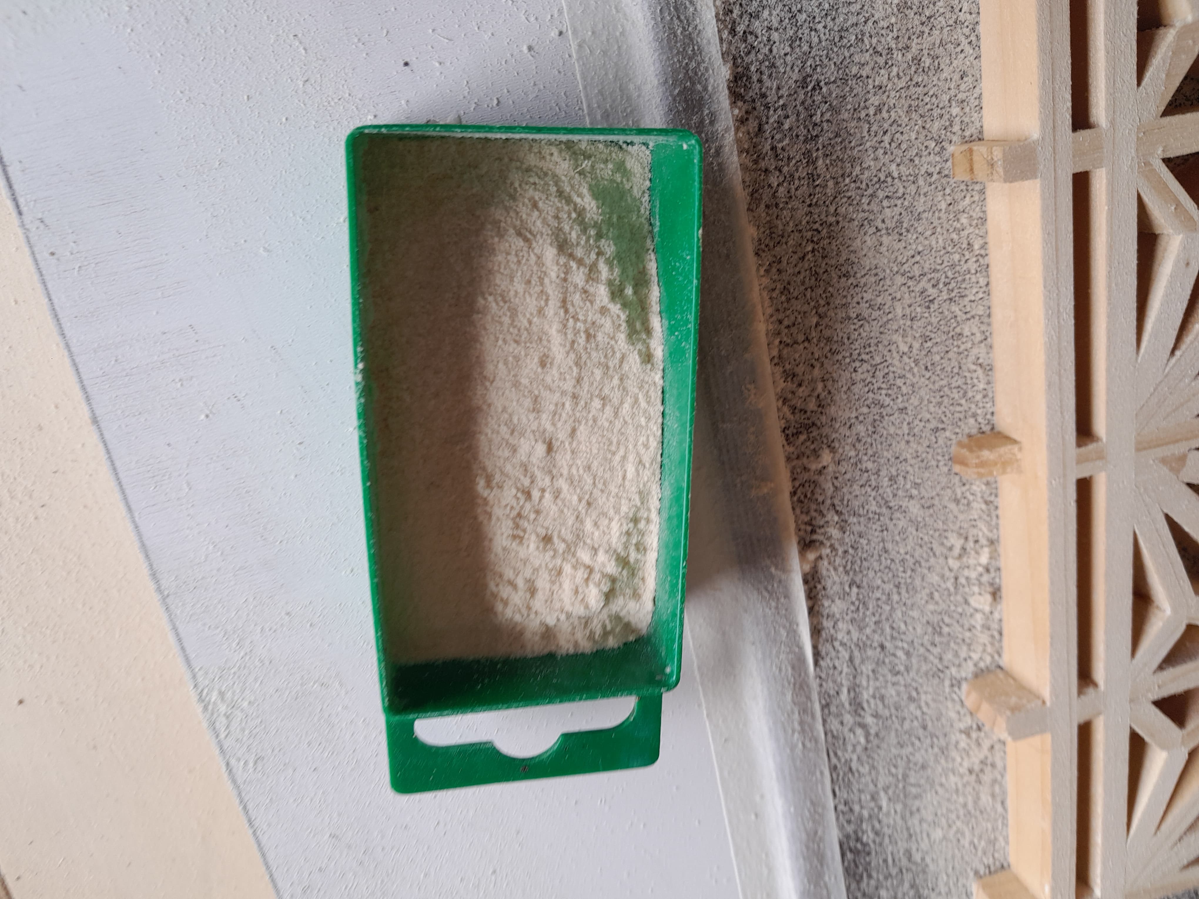

Recojo serrín del abeto para junto con la cola rellenar los defectos que por mis limitaciones aparecen en algunos encuentros como se puede ver en la foto. Una vez lijado, el fallo no es apenas perceptible.

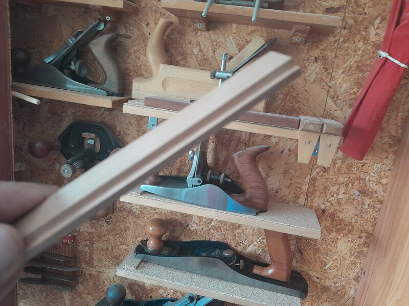

Una vez cepillada una cara de referencia y un canto a escuadra, marco con gramil la línea de corte para sacar listoncitos de 20mm de anchura en sus 4 lados. Corto con serrucho de costilla para corte al hilo y cepillo dejando las cuatro caras bien encuadradas. También olvidé hacer fotos del cepillado de los listones de cerezo. Es una maravilla cepillar cerezo.
Corto los listones a la longitud elegida con serrucho de costilla para corte a contraveta y escuadro las testas en la tabla de retestar.

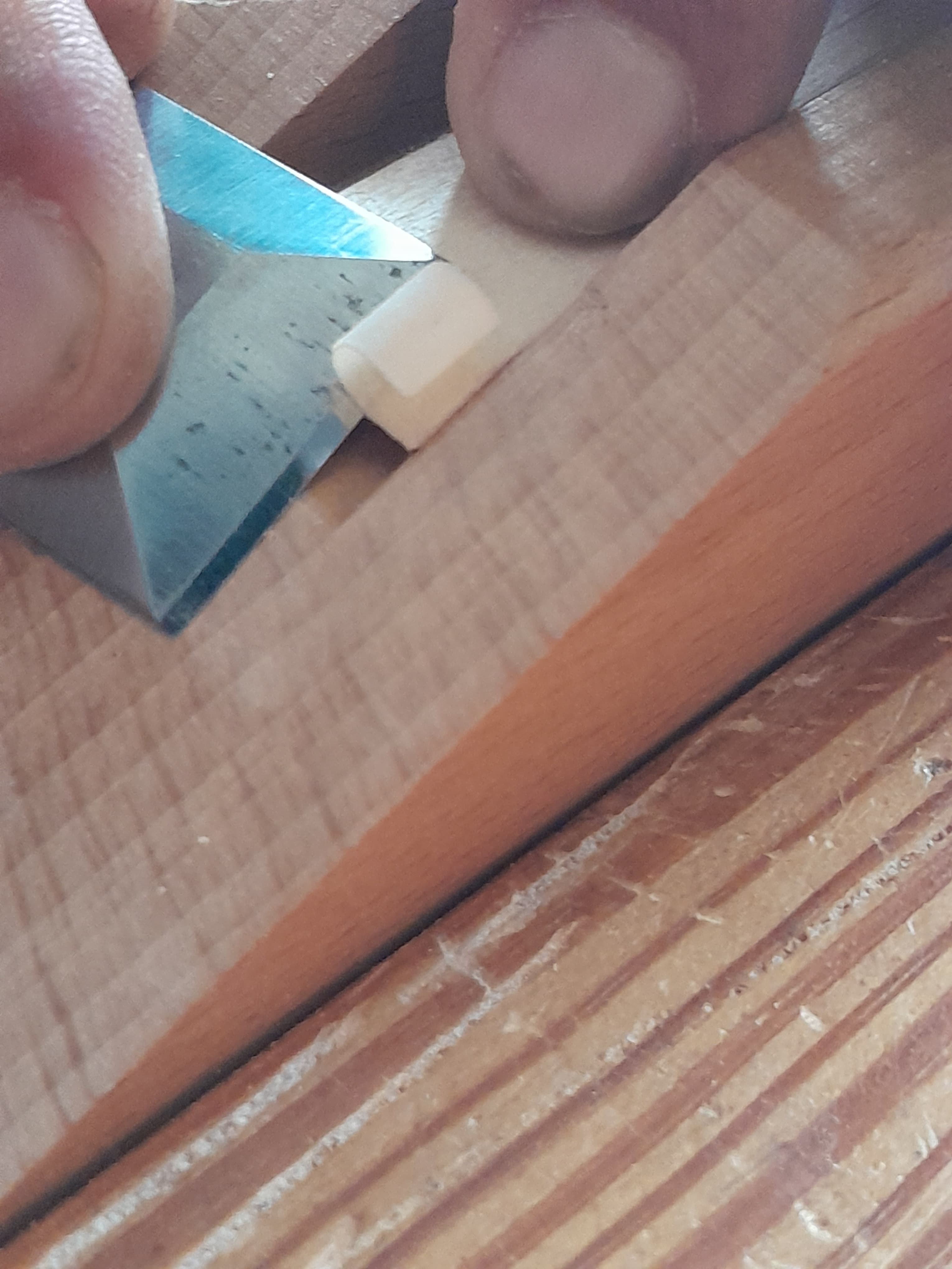

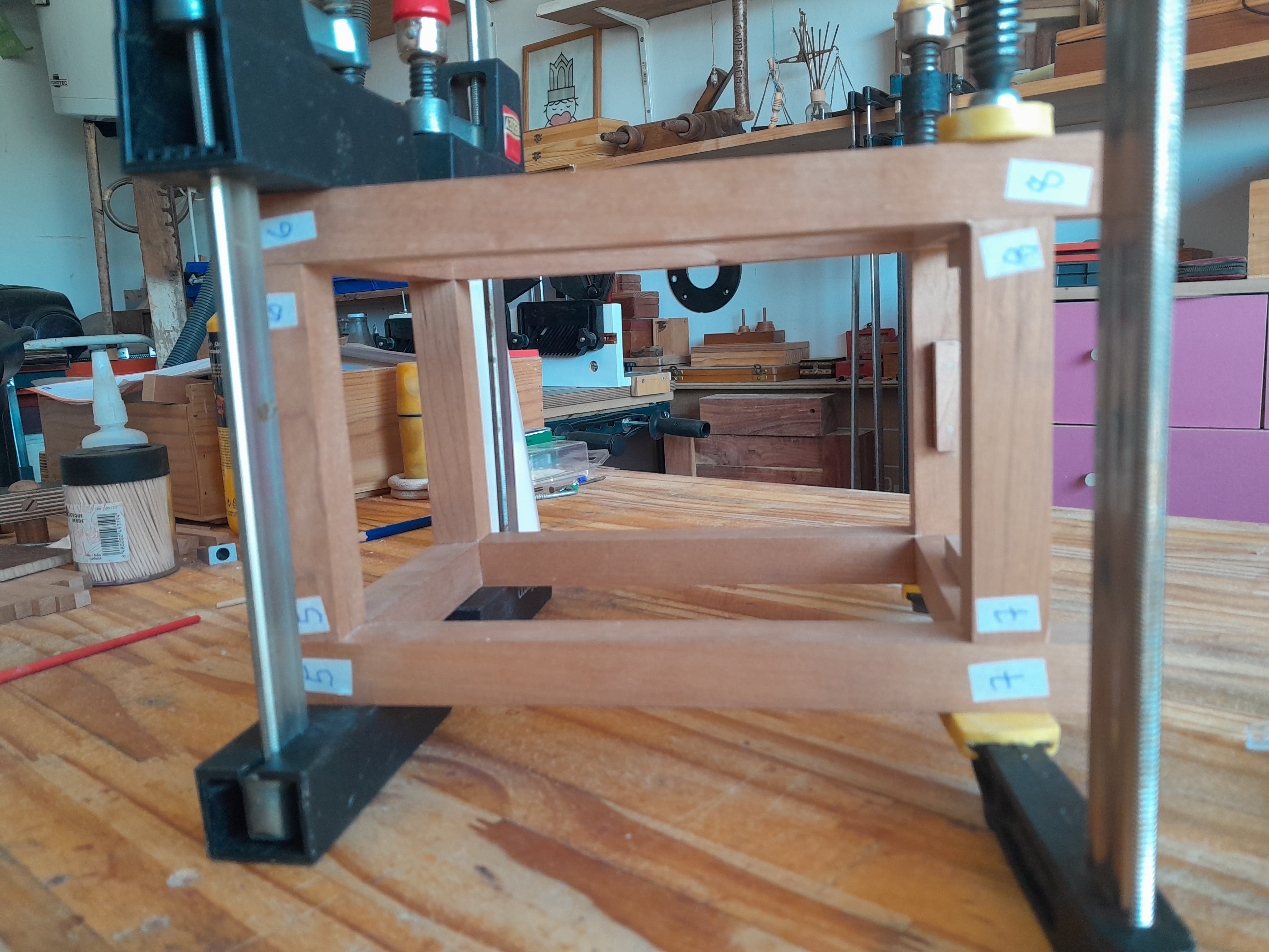

Decidí hacer los ensambles de los listones usando espigas de varilla de haya de 6mm en lugar de hacer caja y espiga por evitar hacer las cajas tan pequeñas, más miedo y desconfianza que otra cosa.
Luego procedo al encolado y ensamblado de la estructura.

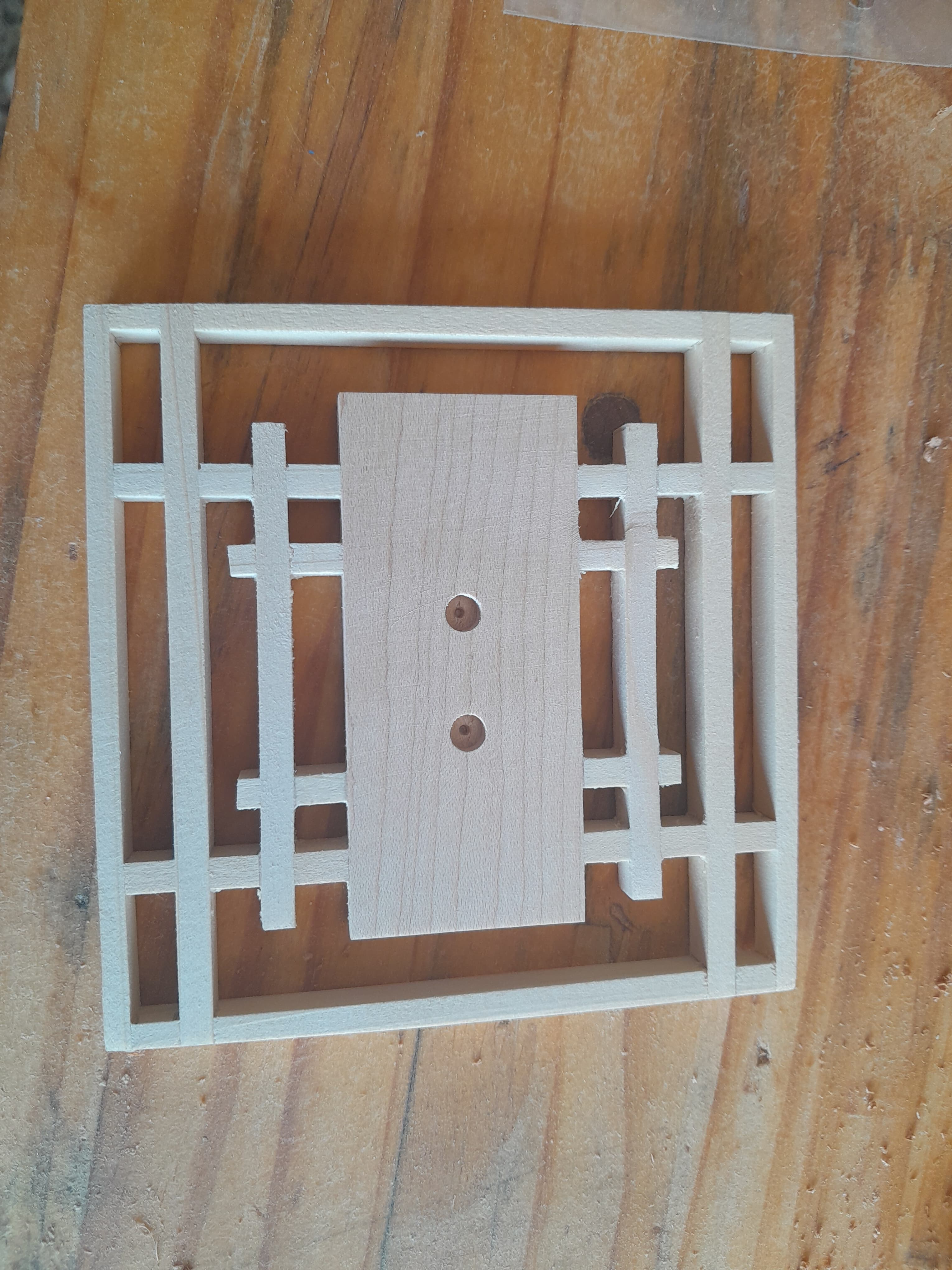

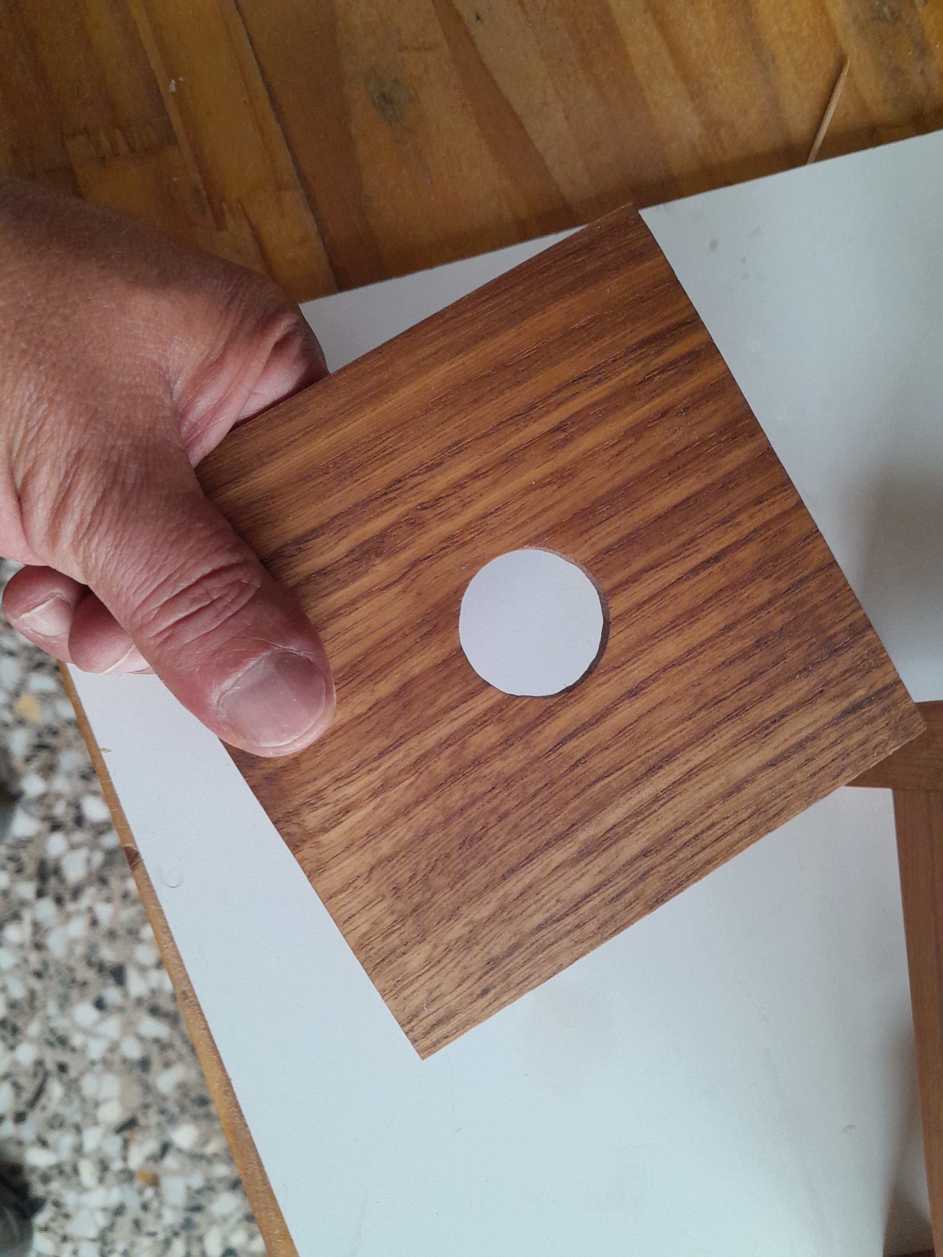

Para el soporte del casquillo de la bombilla use una tablilla de roble que tenía entre los retales que voy guardando.

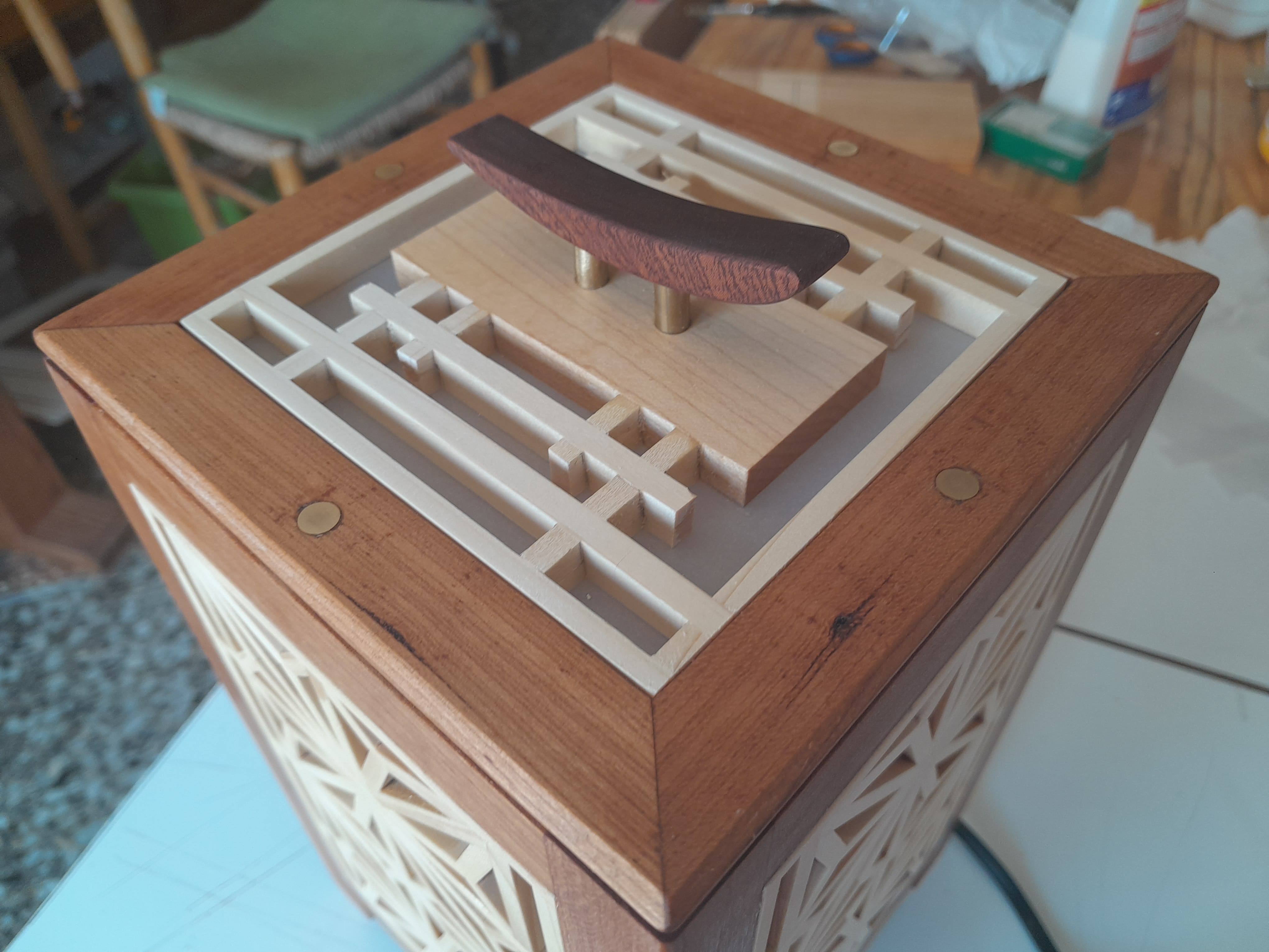

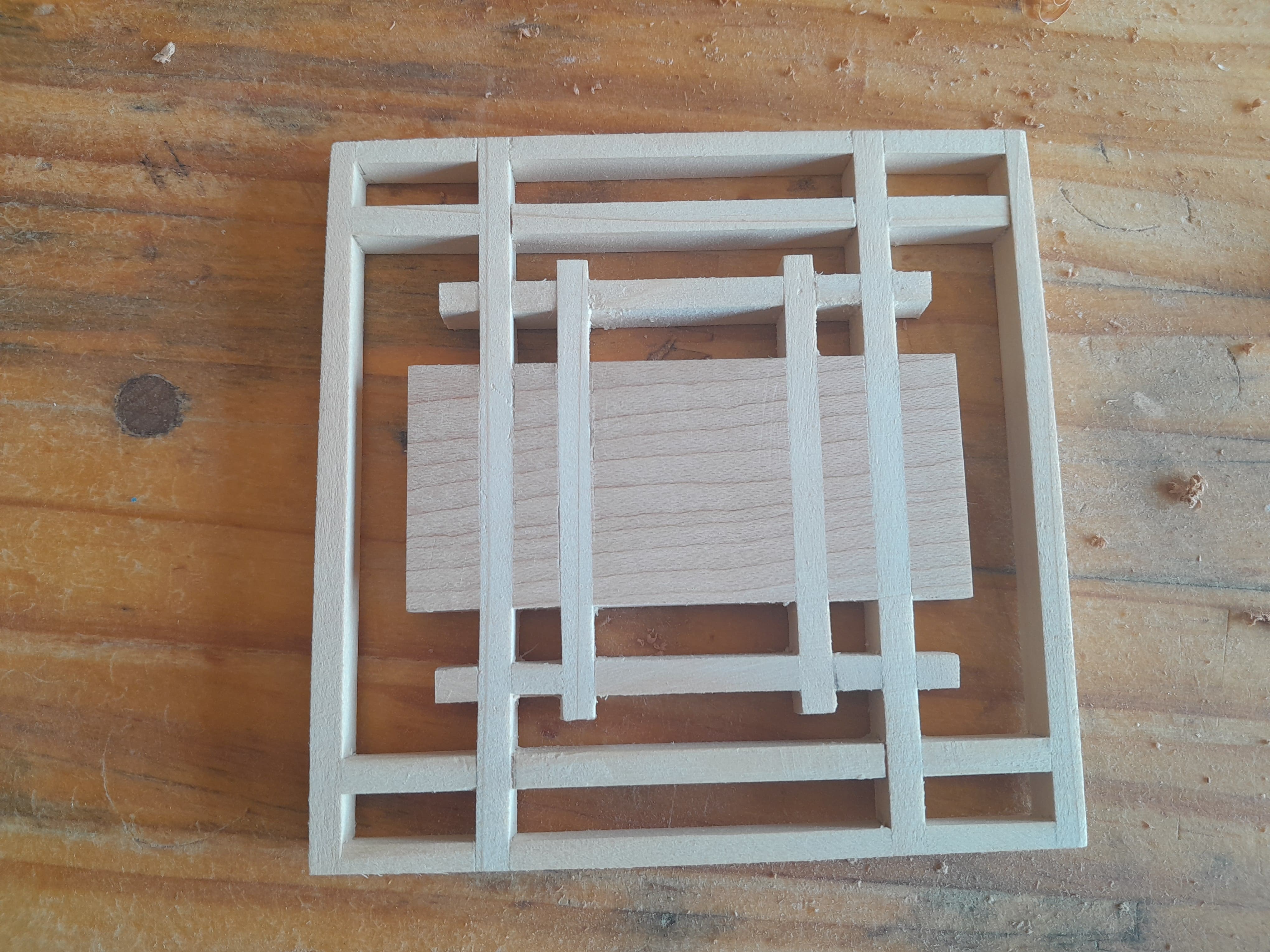

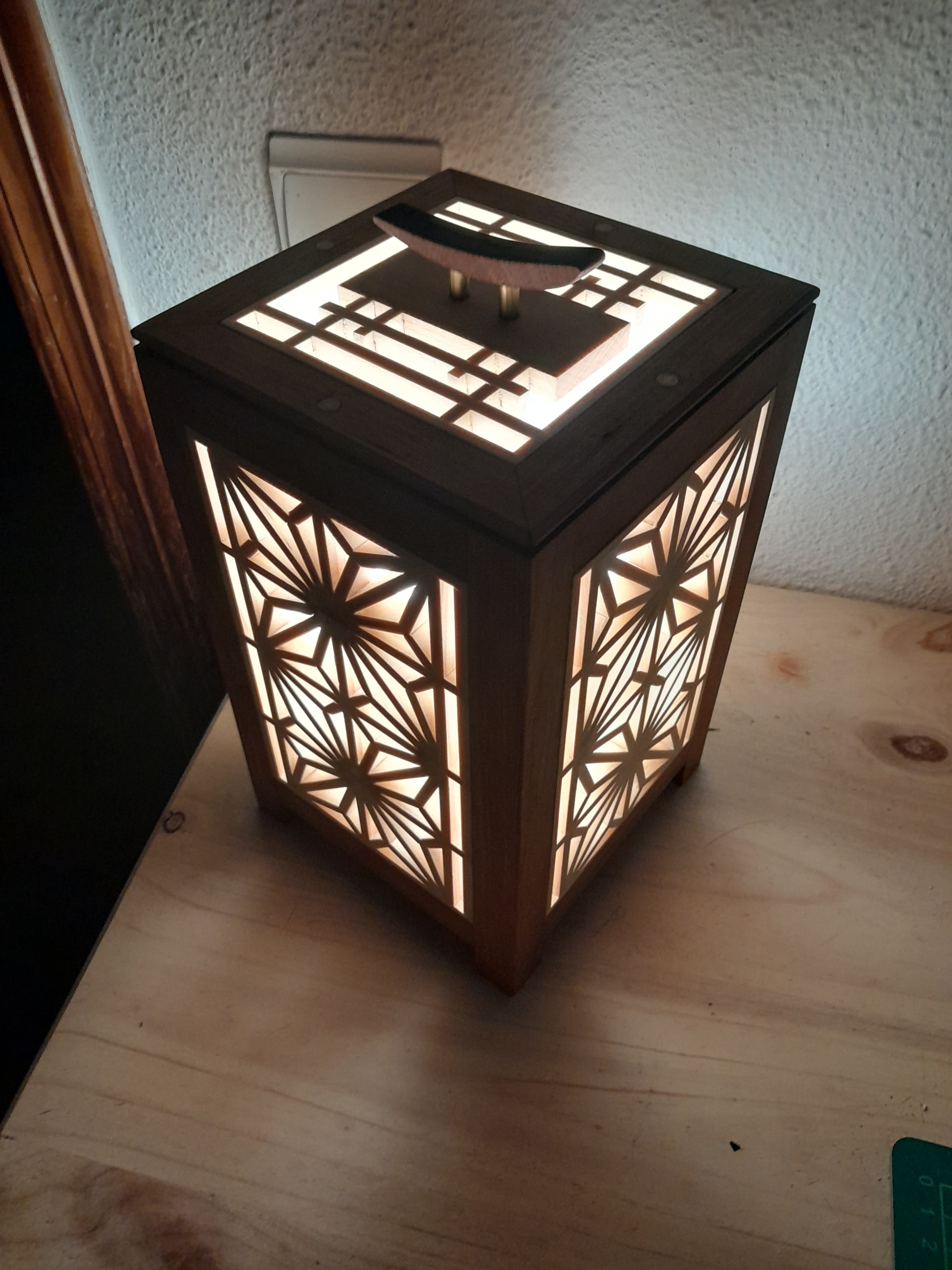

El panel superior de la lámpara no va encolado para facilitar el cambio de bombilla cuando sea necesario. Y en este caso realice un patrón distinto con una pequeña base de madera de arce donde incustrar un tirador de Nogal Americano para levantar la tapa.

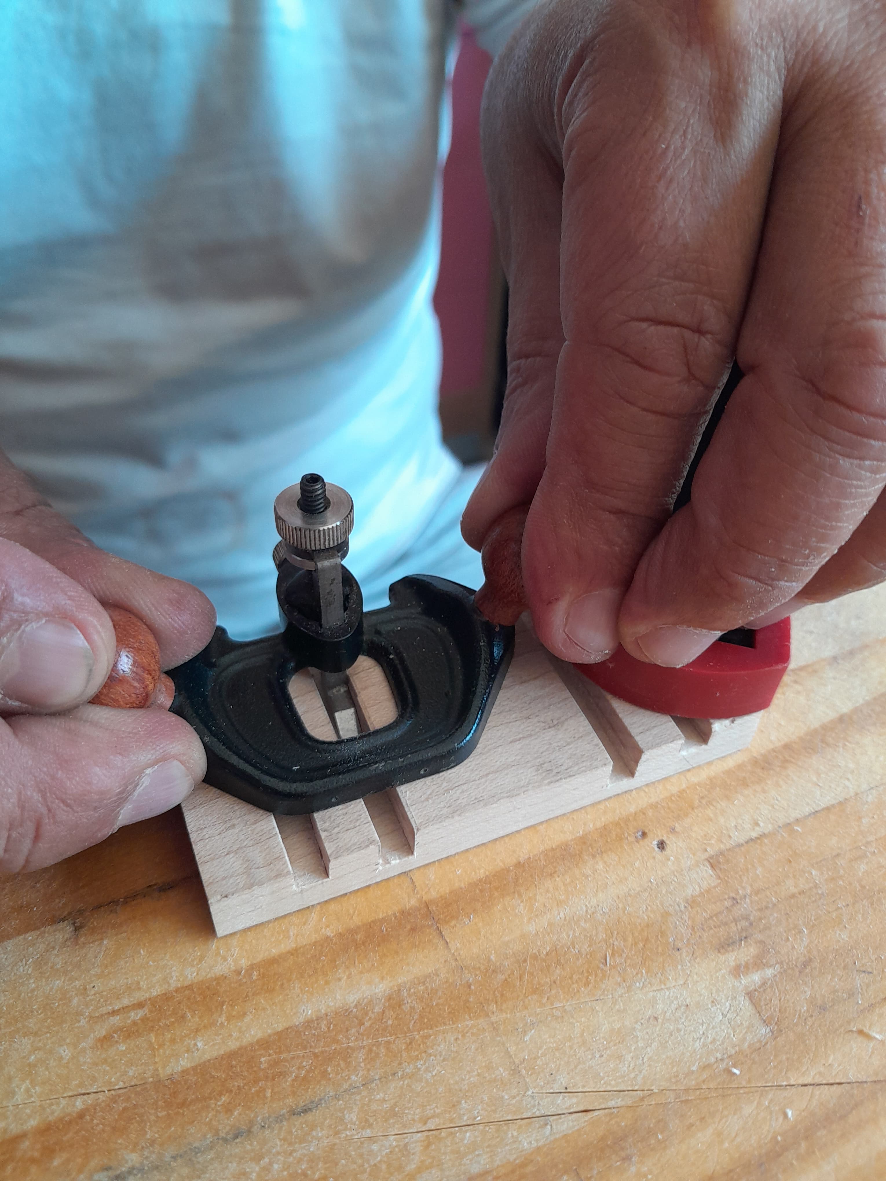

El la tablita de arce los canales donde va insertado las tiras de abeto los hice con formones y la mini guimbarda.

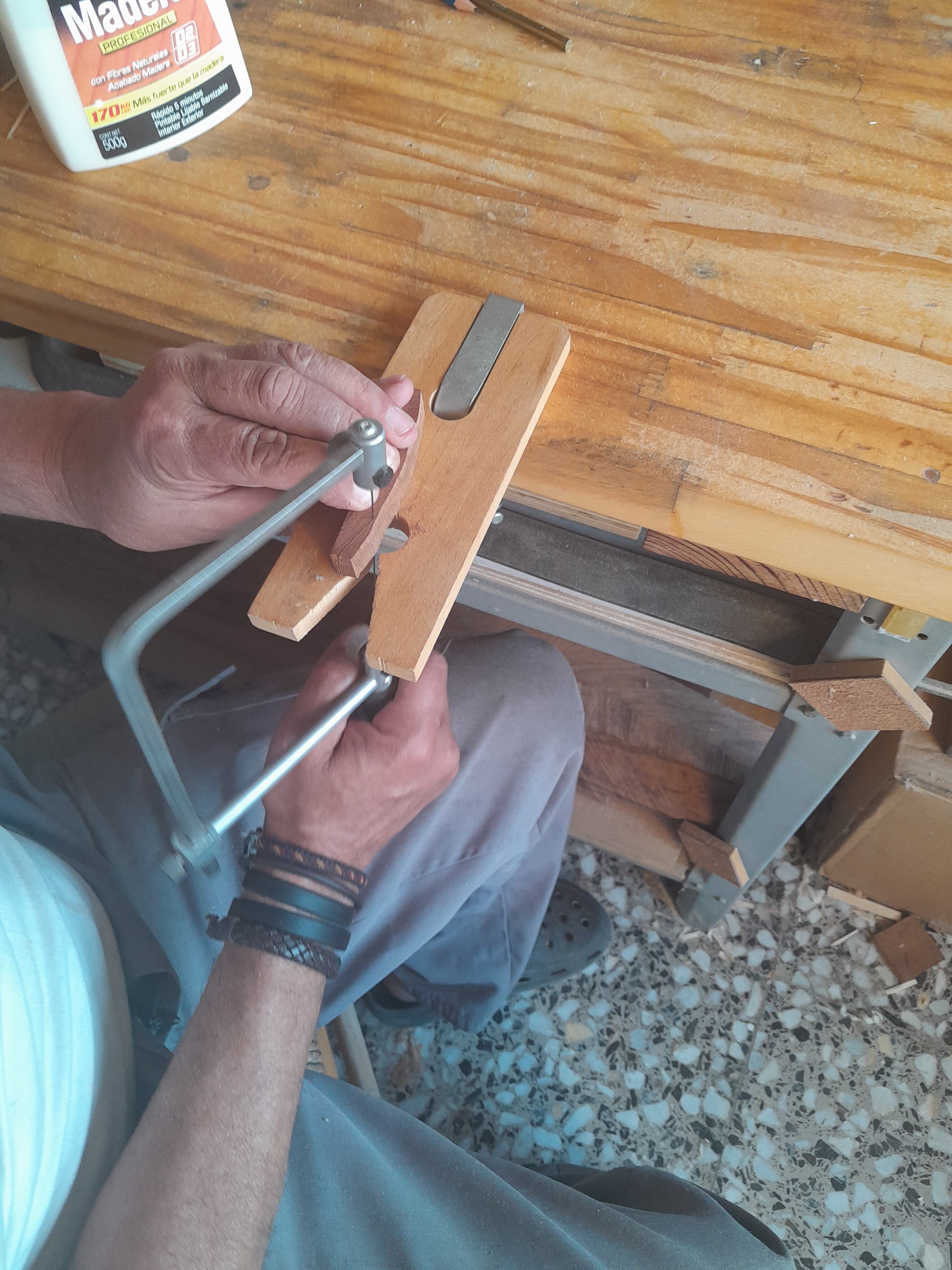

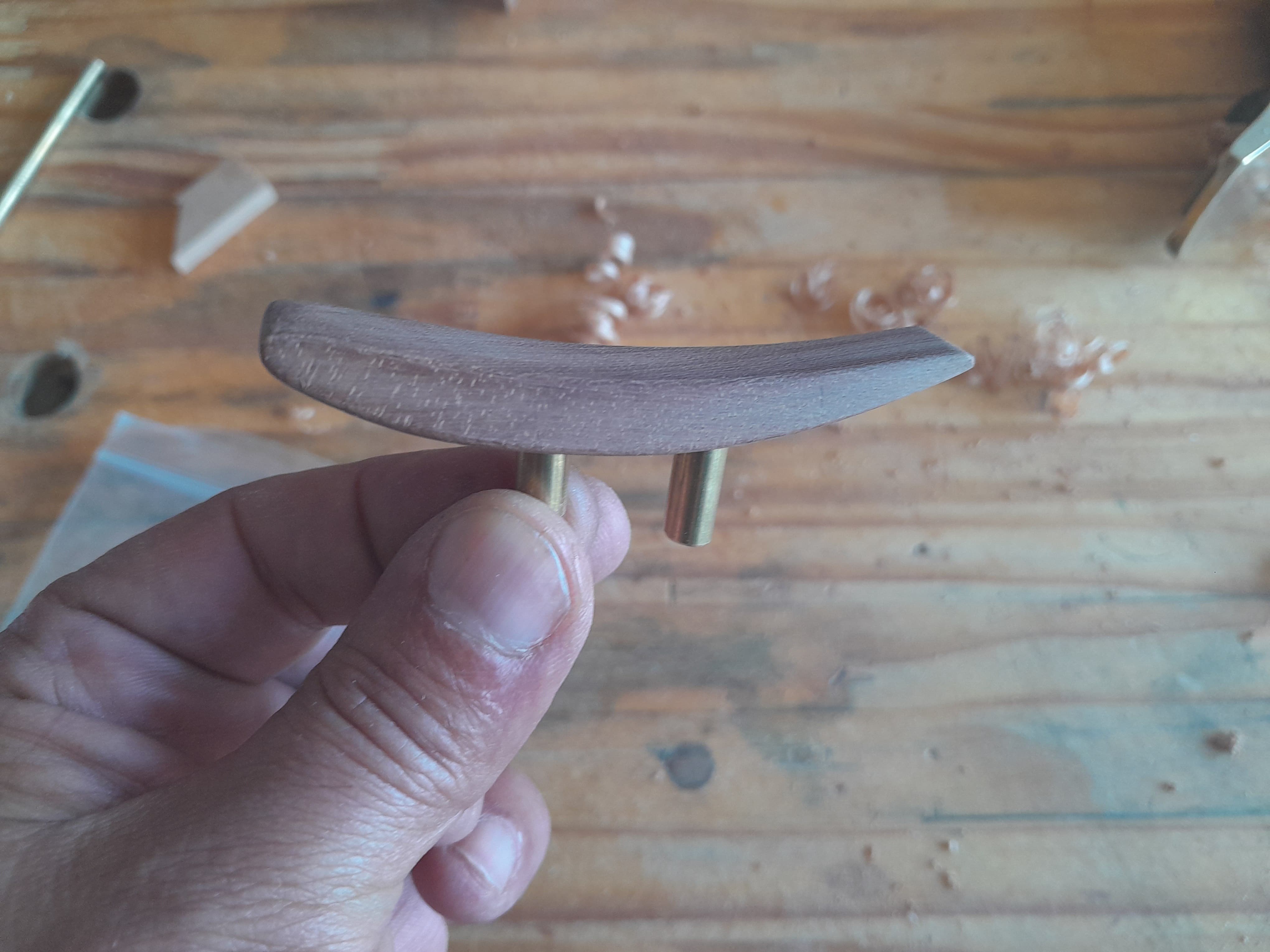

El tirador de nogal americano lo corté con segueta en la astillera para darle la forma deseada y luego lijado hasta grano 400.
El tirador irá unido al arce con varilla de latón de 6mm incustrada y pegada con cianocrilato.

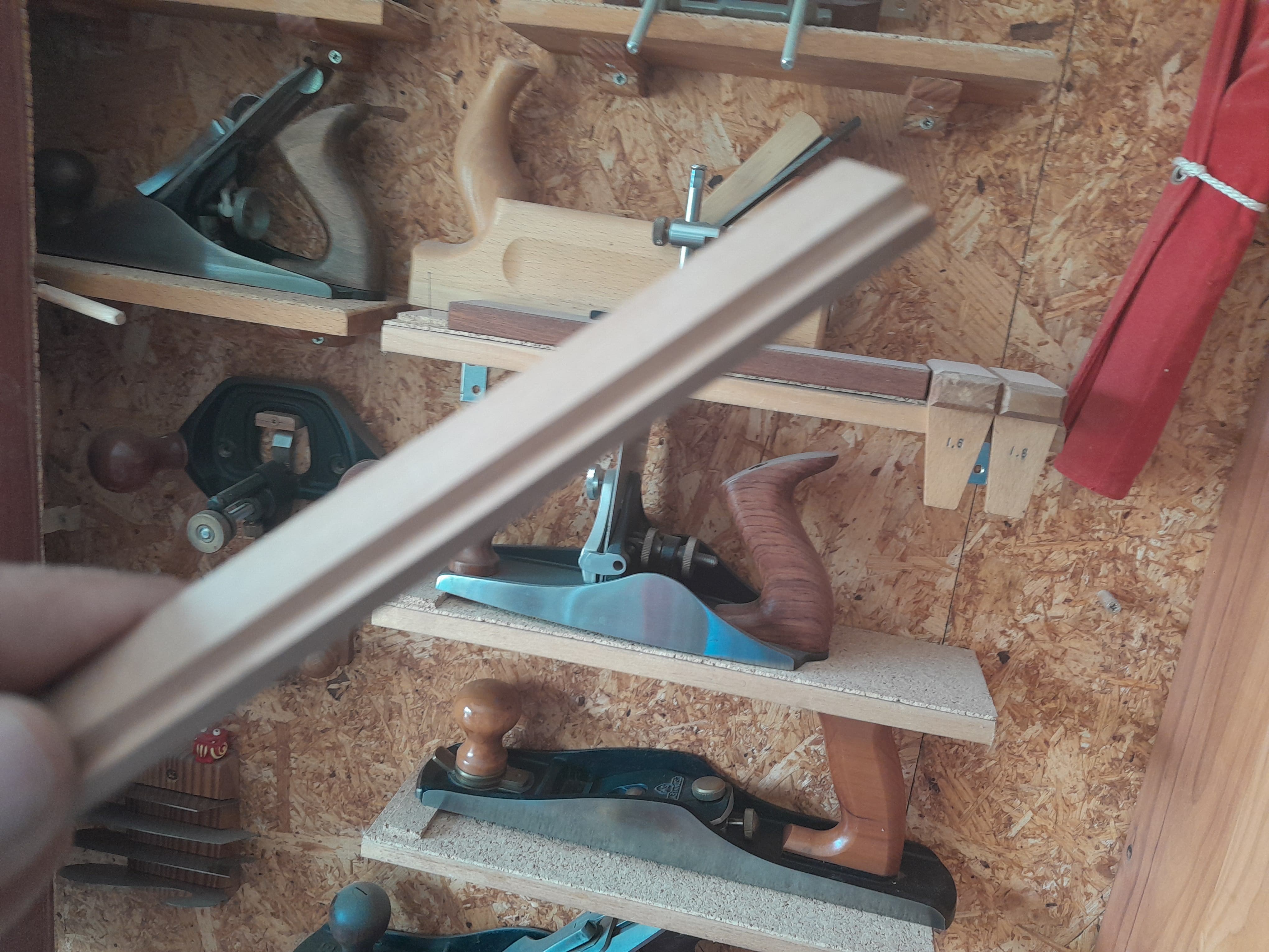

Como no me gustaba que en la parte superior de la lámpara quedaran a la vista las testas del cerezo, decidí pegarle unos listones de cerezo con encuentro a inglete.

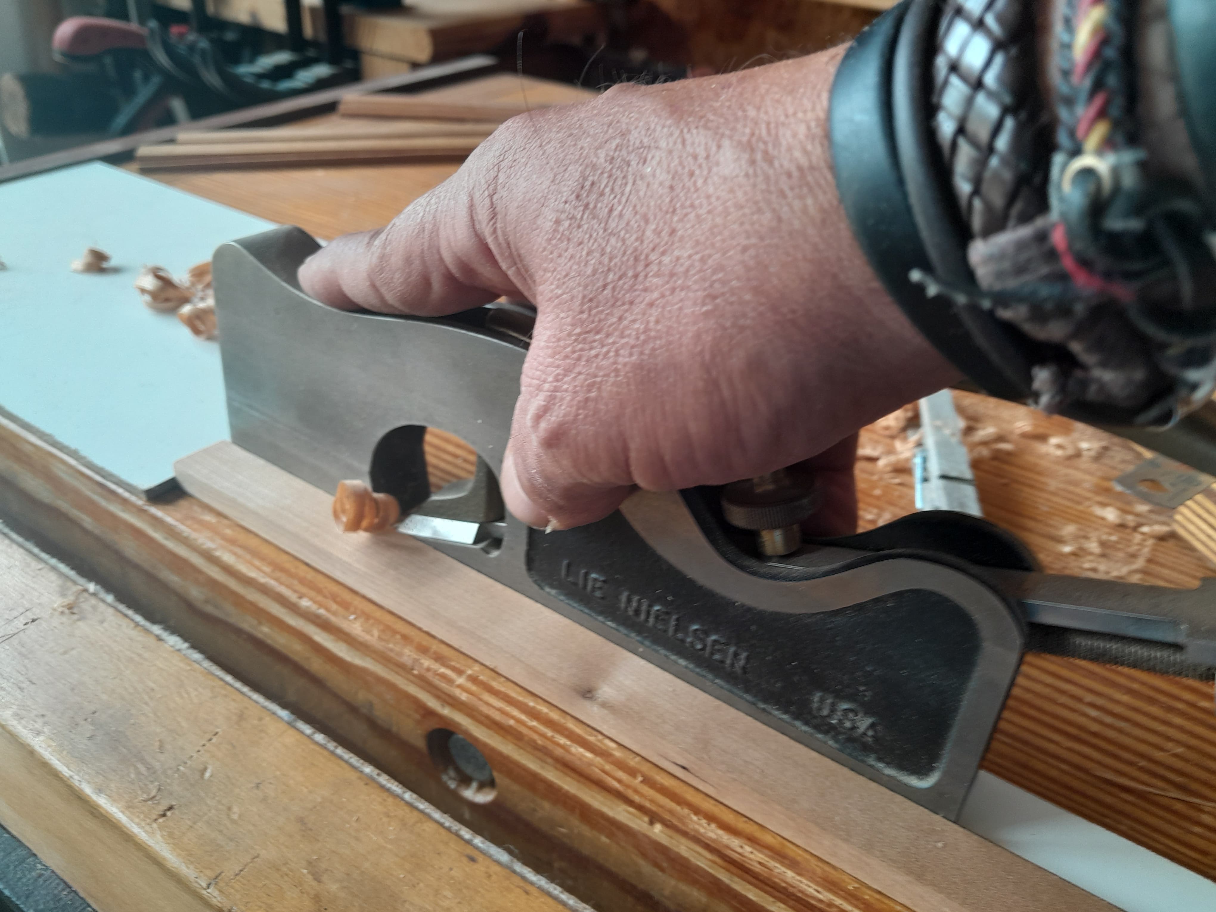

Esos listones llevan un pequeño rebaje para incrustar unas tiras de latón que no las llegué a poner porque mi hijo me dijo que le gustaba más así.
Los rebajes los hice con el Guillame rebajando hasta la línea marcada con gramil.

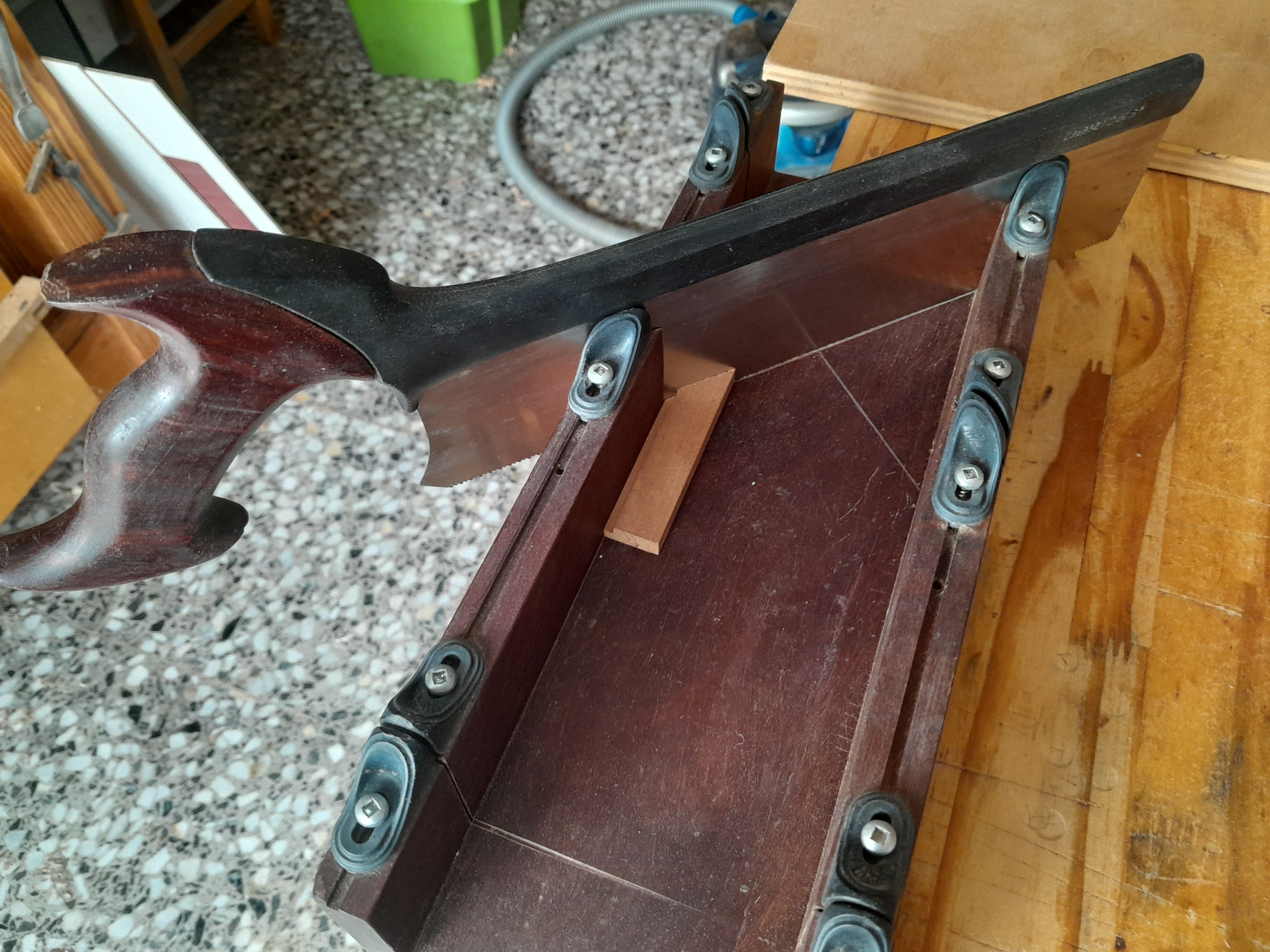

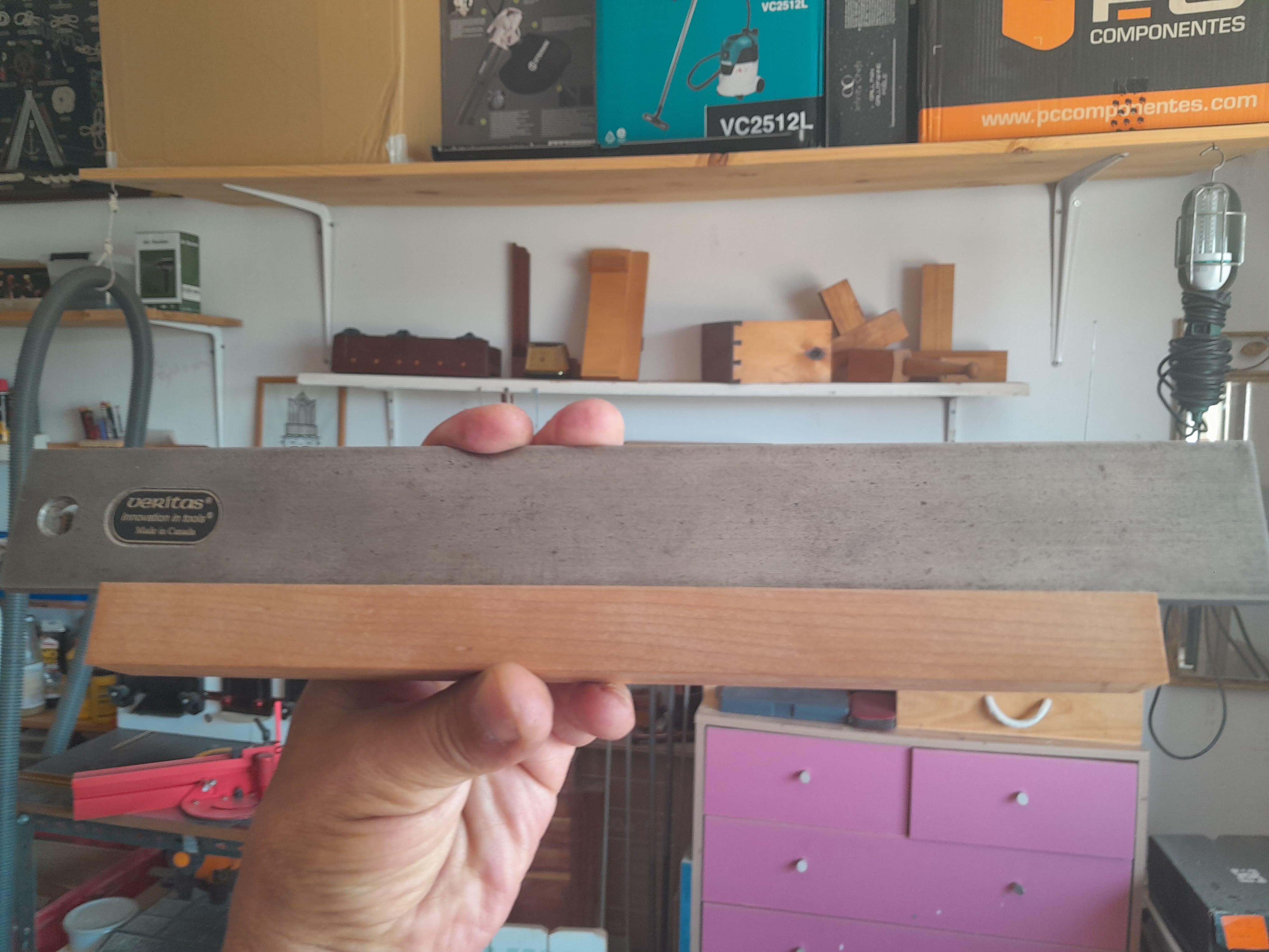

Los ingletes primero con serrucho de costilla de corte a contraveta en la caja de ingletes y luego afinando el inglete en la tabla de retestar a 45° con el garlopín de ángulo bajo n°62

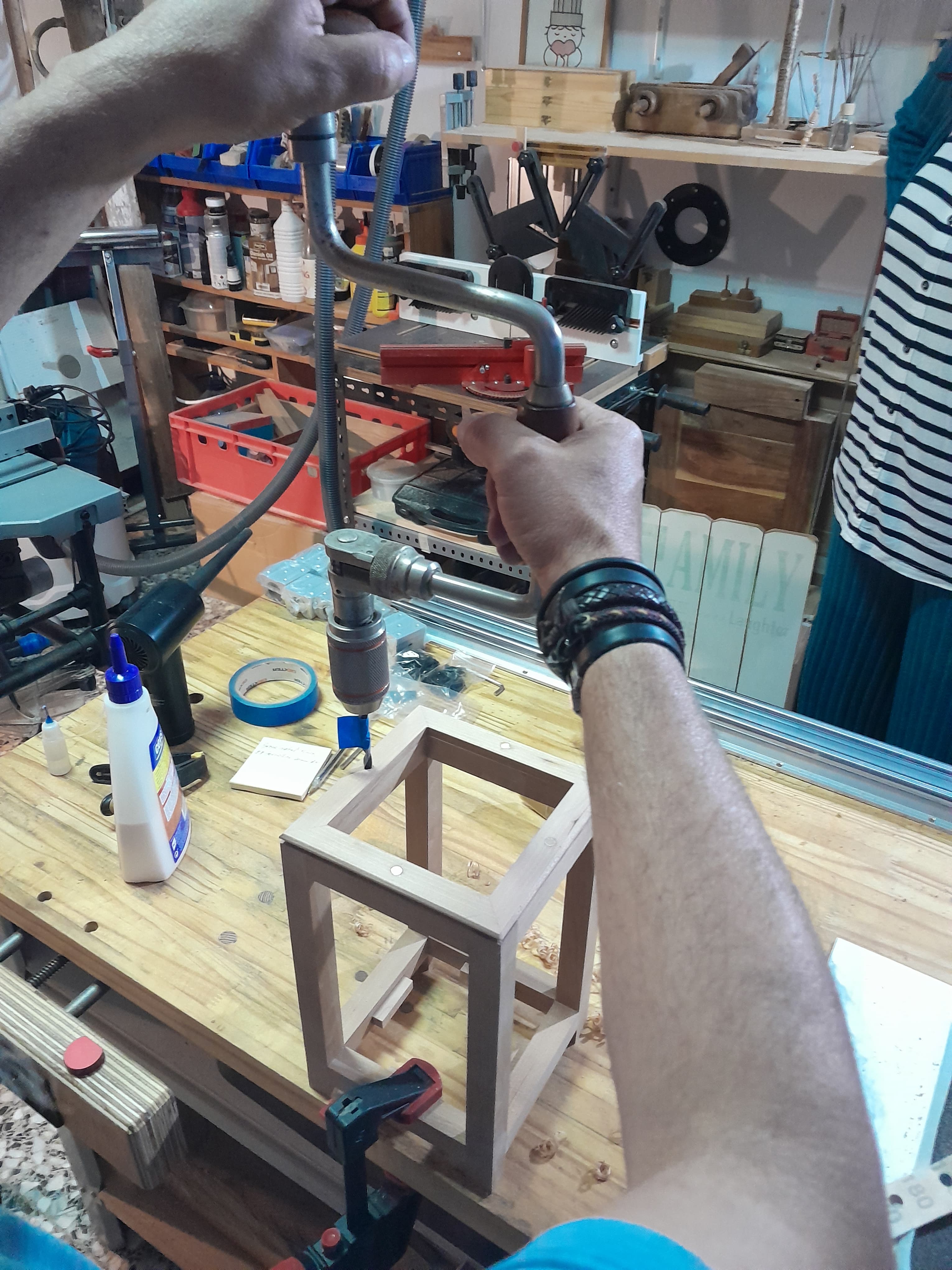

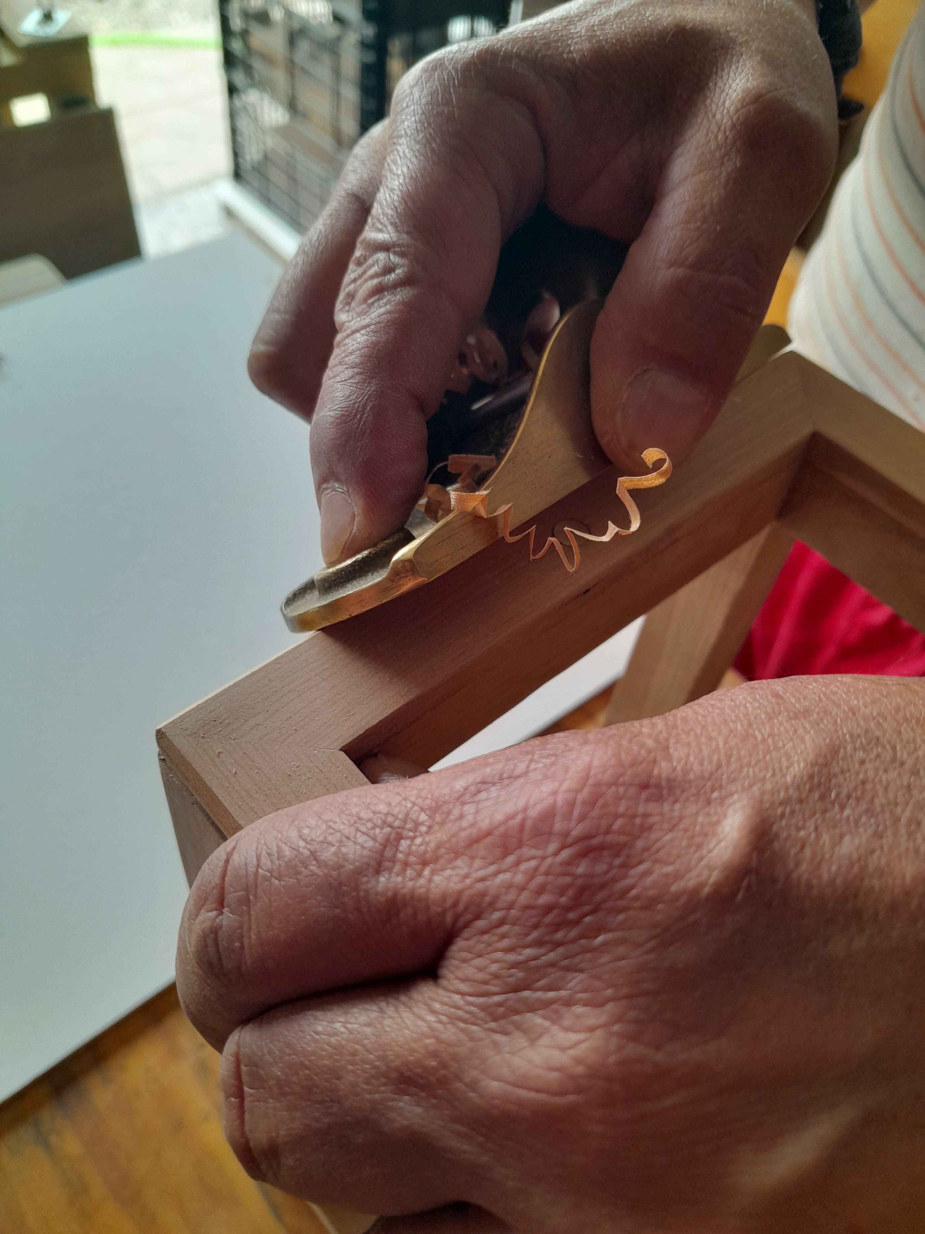

Una vez encolado los listones superiores realicé unos taladros con el berbiquí para incustrar varilla de latón de 6mm.
A estos listones superiores les hice un bisel con el cepillo de testas n° 102

Los 4 paneles van encastrados y encolados a la estructura de cerezo.
El acabado ha sido con aceite de Tung, 2 manos a muñequilla, la primera mano calentandolo un poco para que penetre mejor en la madera dejando secar 5 horas entre manos y retirando el exceso con papel de cocina.
