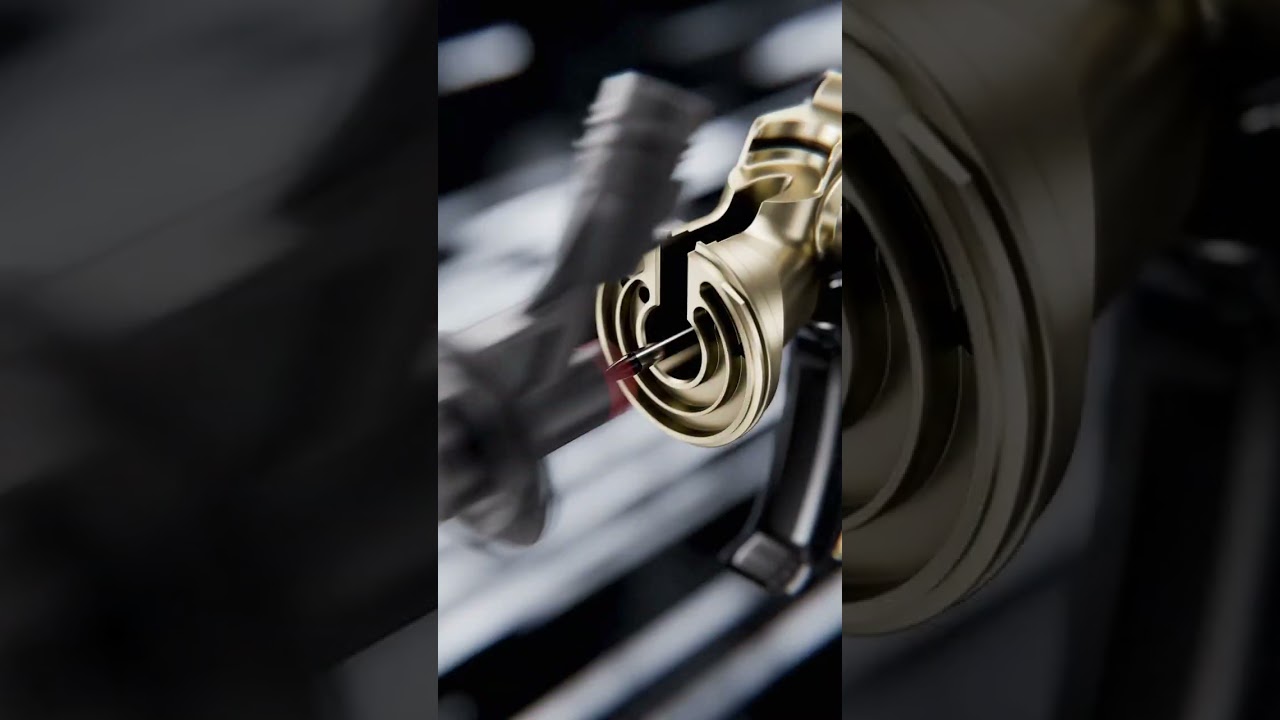

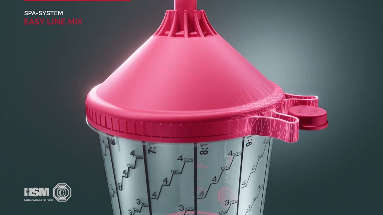

Aquí llevan un tiempo usando este sistema para barnices , los lacados se hacen fuera del taller
https://www.hsm-lackiersysteme.de/es/products/screen-insert
Espero que no sea como sagola, que cuesta casi lo mismo el kit de aguja que toda la pistola
Tiene muy buena pinta ese sistema de pistola
