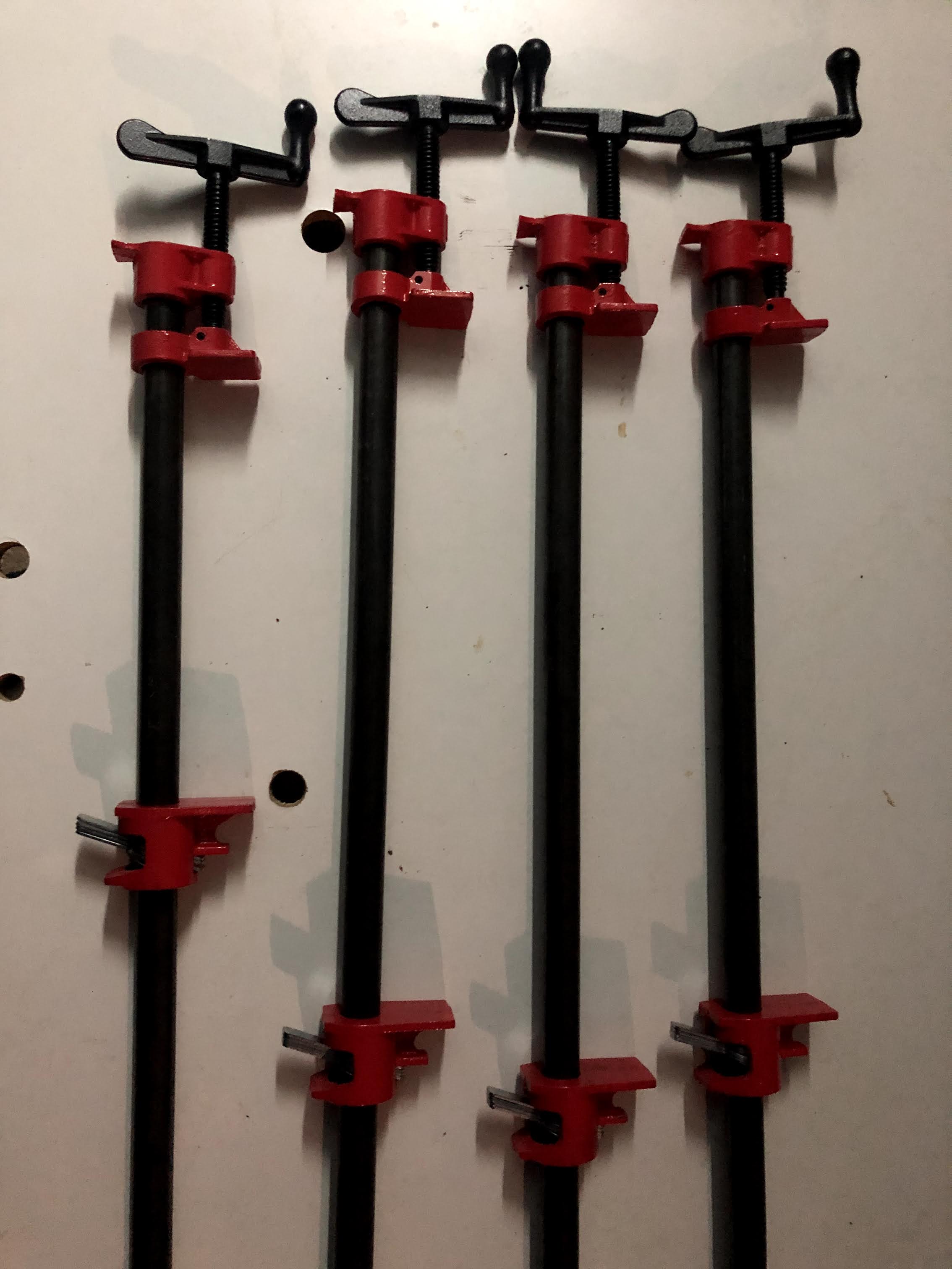

Han llegado a mis manos unas prensas de las que van montadas sobre un tubo roscado de 1/2” y quería saber vuestra opinión sobre qué longitud debería comprar los tubos.
Debería hacerme con 2/3 juegos de tubos de diferentes tamaños ? 300/600/1000 ?
Los que tenéis algo así de cuanto las tenéis y creéis que os hubiera venido mejor más largo ?
Para que las quiero ? En principio para nada concreto más allá de unir tablas para hacer tableros más anchos.
Segunda pregunta, de qué material deberían ser ? Mi idea era ir a algún sitio de fontanería a ver si me las podían cortar y sobre todo hacer las roscas, pero también estoy abierto a sugerencias.

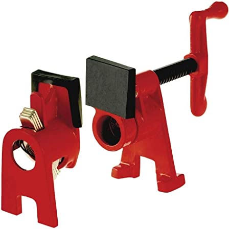

Son como estos pero marca la cabra, los he comprado de segunda mano casi regalados a un tío al que he ido a por otras cosas
imagen
P.D: hasta 300 estoy cubierto con otras.
pues como bien dices tu sabras tus necesidades… en mi caso los sargentos de tubo que tengo son de 3 m . y los monte enun trabajo en concreto y asi se han quedado,simplemente corte el tubo de hierro por la mitad y como van roscados por los dos extremos asi se quedaron.

En mi caso los he comprado de 1.5m de largo (creo que me he pasado). Vienen roscados por ambos lados, por lo que si se me hacen muy largos los puedo cortar. Por otro lado, también he ledio a alguien del foro que los tiene “cortos” pero roscados por ambos largos, para cuando los quiere largos poder unirlos con un manguito hembra hembra.

Gracias a todos ! Preguntaré si los tienen en 1/2 en traxco y cogeré varias medidas, así puedo ir jugando.

Ya tengo los tubos, al final en Suministros XXI en traxco no tenian de 1/2
