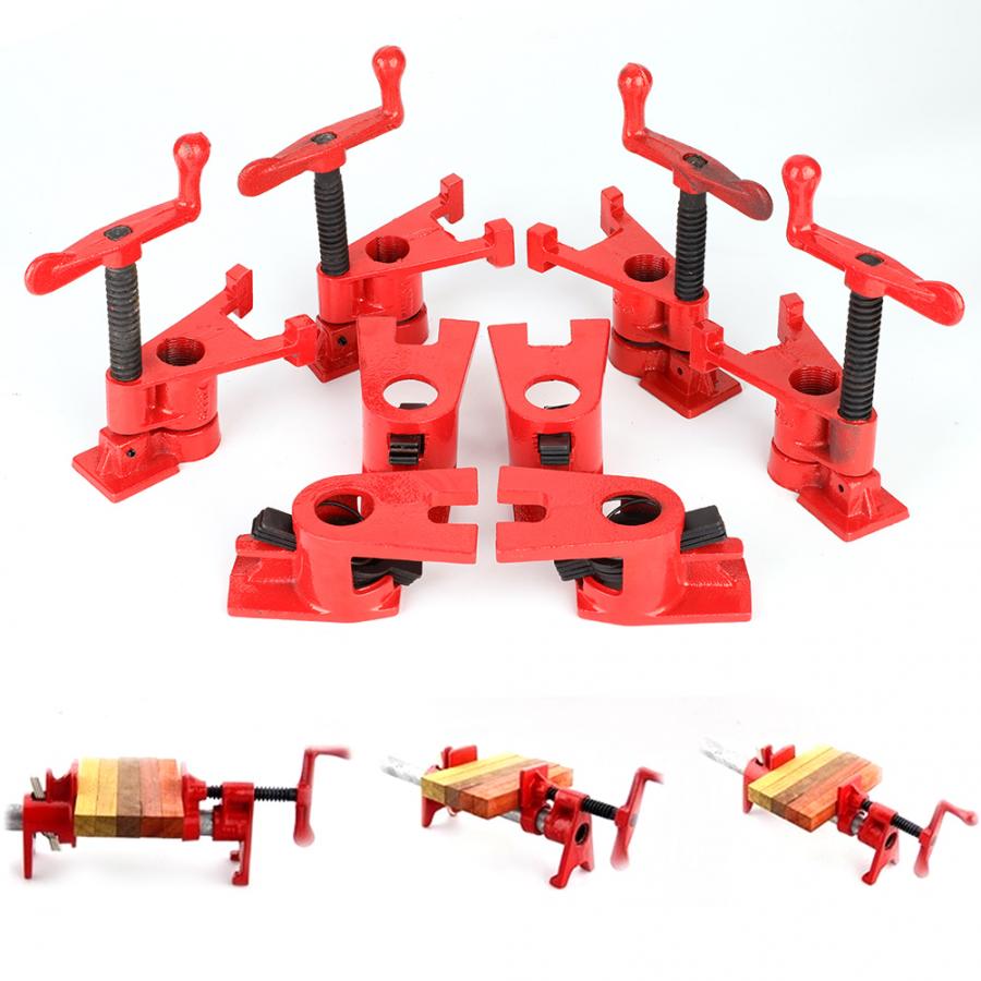

Me acabo de pillar 4 tubos en Traxco y los correspondientes sargentos en amazon https://www.amazon.es/gp/product/B07WDP2GKG/ref=ox_sc_act_title_1?smid=A16VWQQ71DA680&psc=1
ya os contaré a ver.
Aqui estan aun mas baratos.
Abrazadera de tornillo de madera de 4 piezas, juego de abrazadera de tubo de sujeción de madera de 3/4", conjunto de sujeción de tubo de abrazadera en H para fijación de aleación https://www.amazon.es/dp/B08737R7SJ/ref=cm_sw_r_wa_apa_i_WGBCMB7TCC28QKSSK0SK?_encoding=UTF8&psc=1

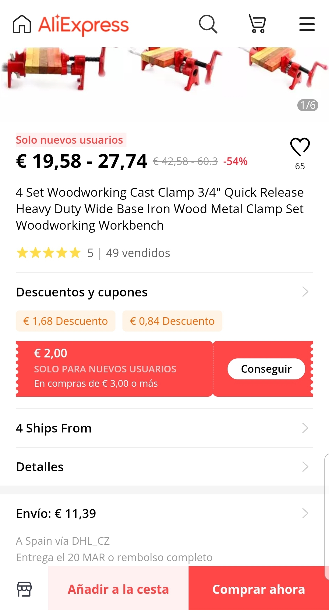

Me he contenido un poco el calenton, y antes de tirarme a la piscina , he buscado en el gran bazar oriental. He encontrado uno aun mas barato, con envío desde la República Checa
€ 20,01 53%OFF | 4 Set Woodworking Cast Clamp 3/4" Quick Release Heavy Duty Wide Base Iron Wood Metal Clamp Set Woodworking Workbench
Supuestamente llegan antes del dia 20. Como no tengo prisa, porque no me dejan ir al taller con el cierre provincial, me he arriesgado. Ya os contare.

El envío son 18 €.
Pues a mi sale esto…
18 son desde Polonia. Desde Rep. Checa son 11. 39.
