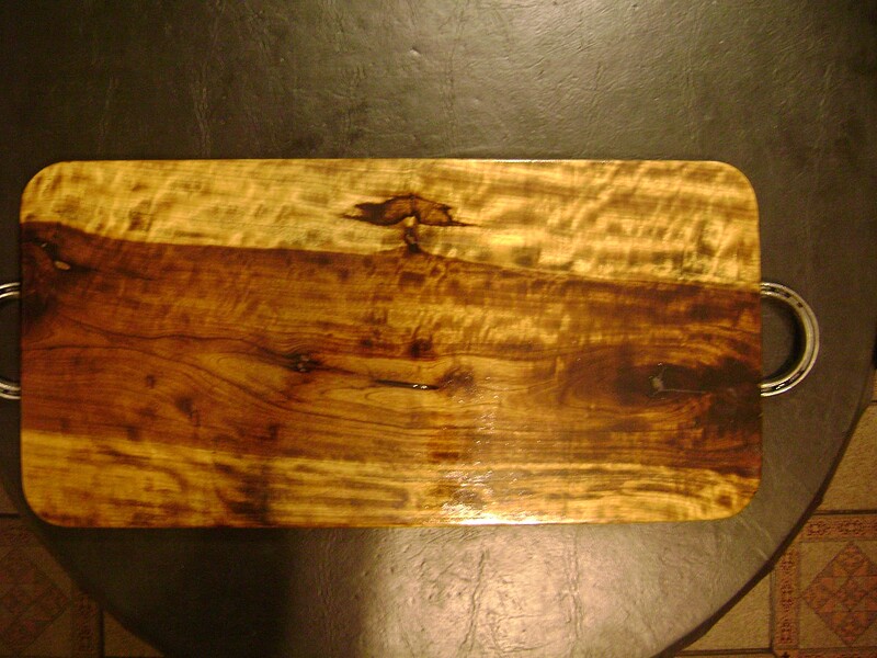

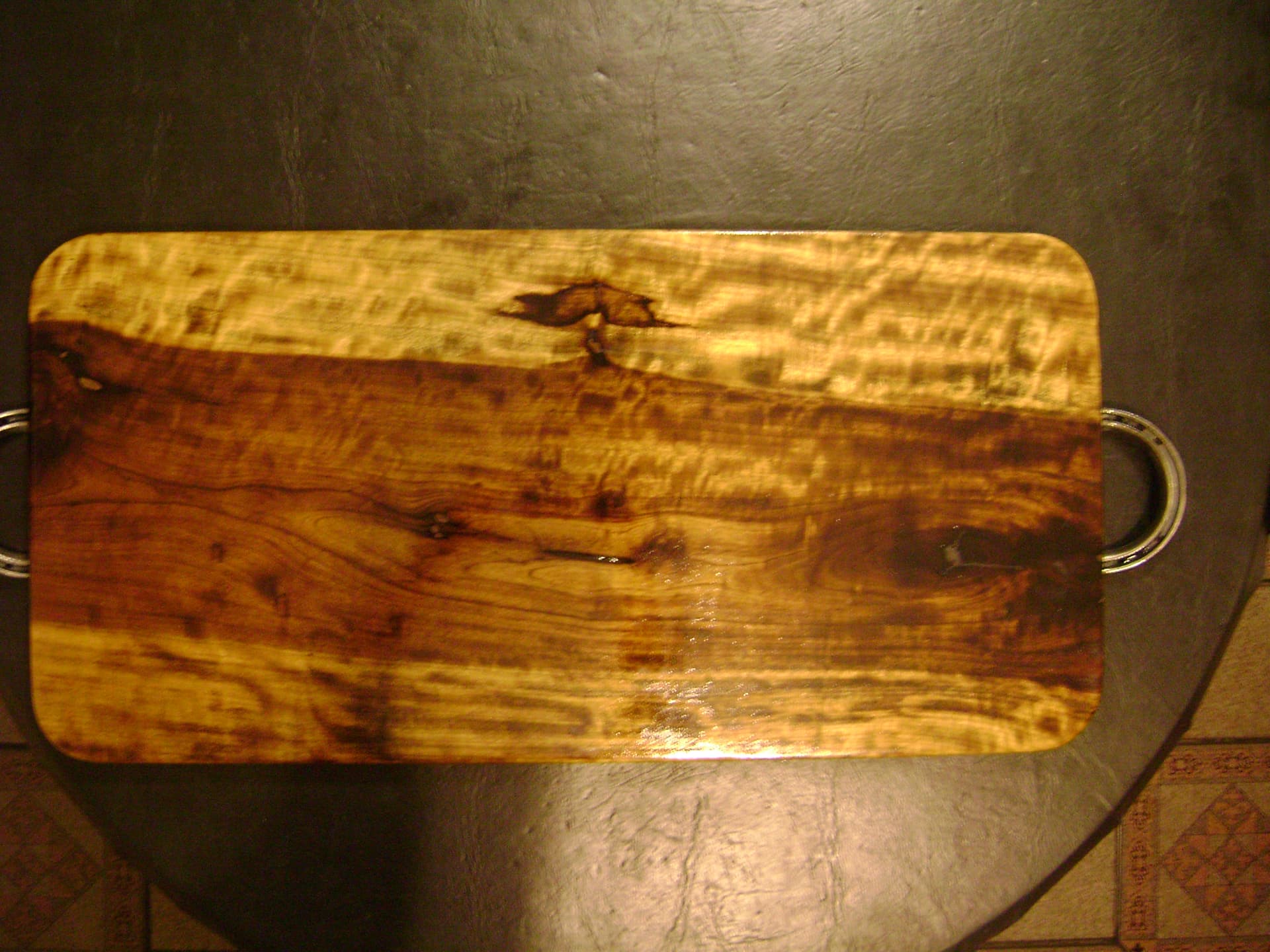

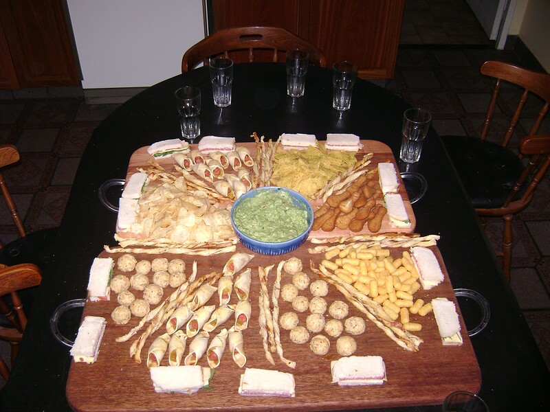

yo suelo hacer tablas para regalar a mis parientes y amigos, tanto para cortar como para llevar el asado a la mesa
suelo usar distintas maderas (que tendrás que buscar su homologo de alguna en España)
y suelo usar Laurel (primera foto)
o Timbó (segunda)
para el acabado uso barniz sanitario (no tengo la marca ya que me lo regalo una empresa que atiendo y no tiene etisqueta) es el que se usa para “barnizar” las latas de conserva por dentro

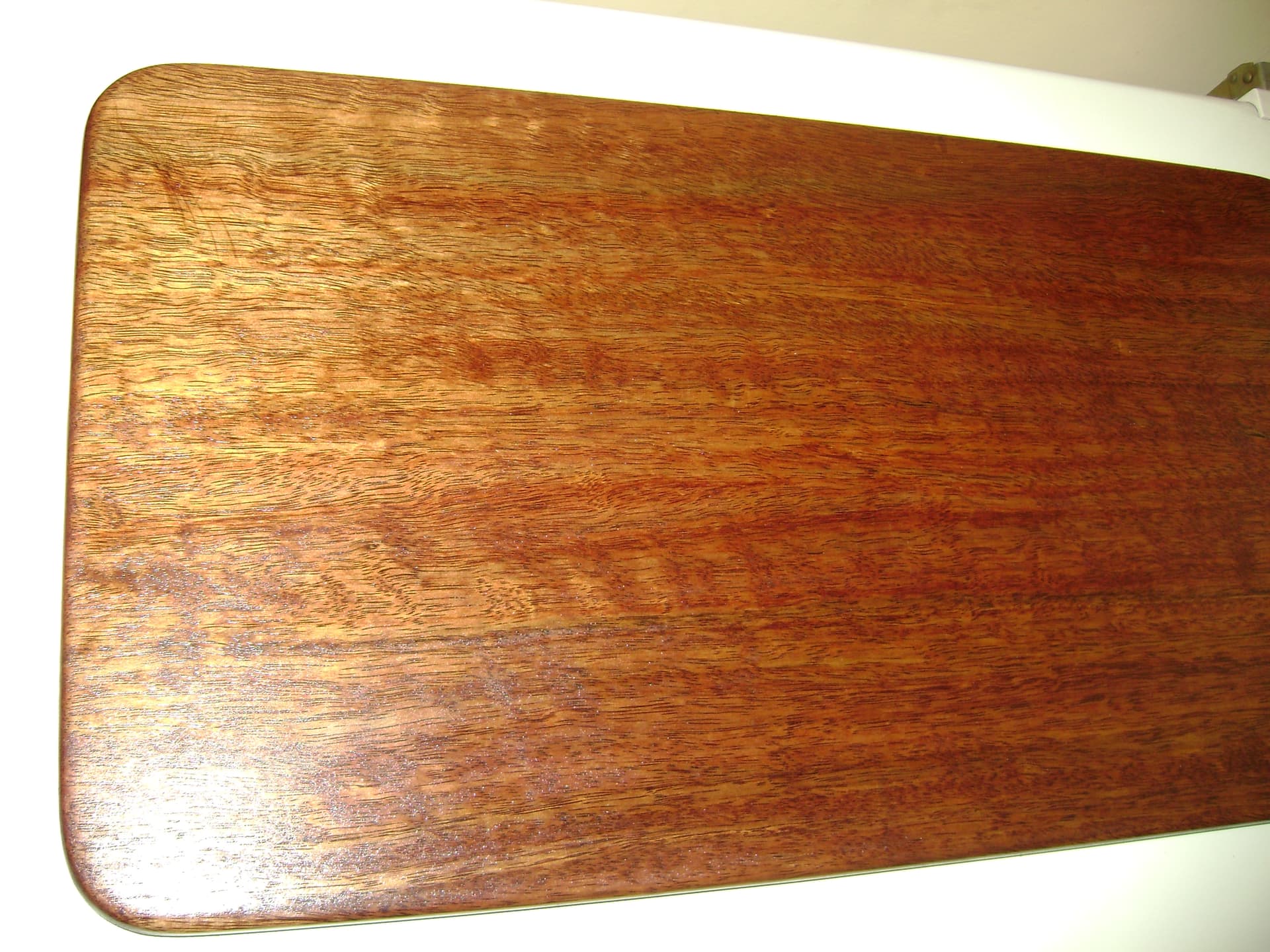

no tengo foto de la primera de estas dos tablas pero es “marmelero” que es durisimo y muy bonito

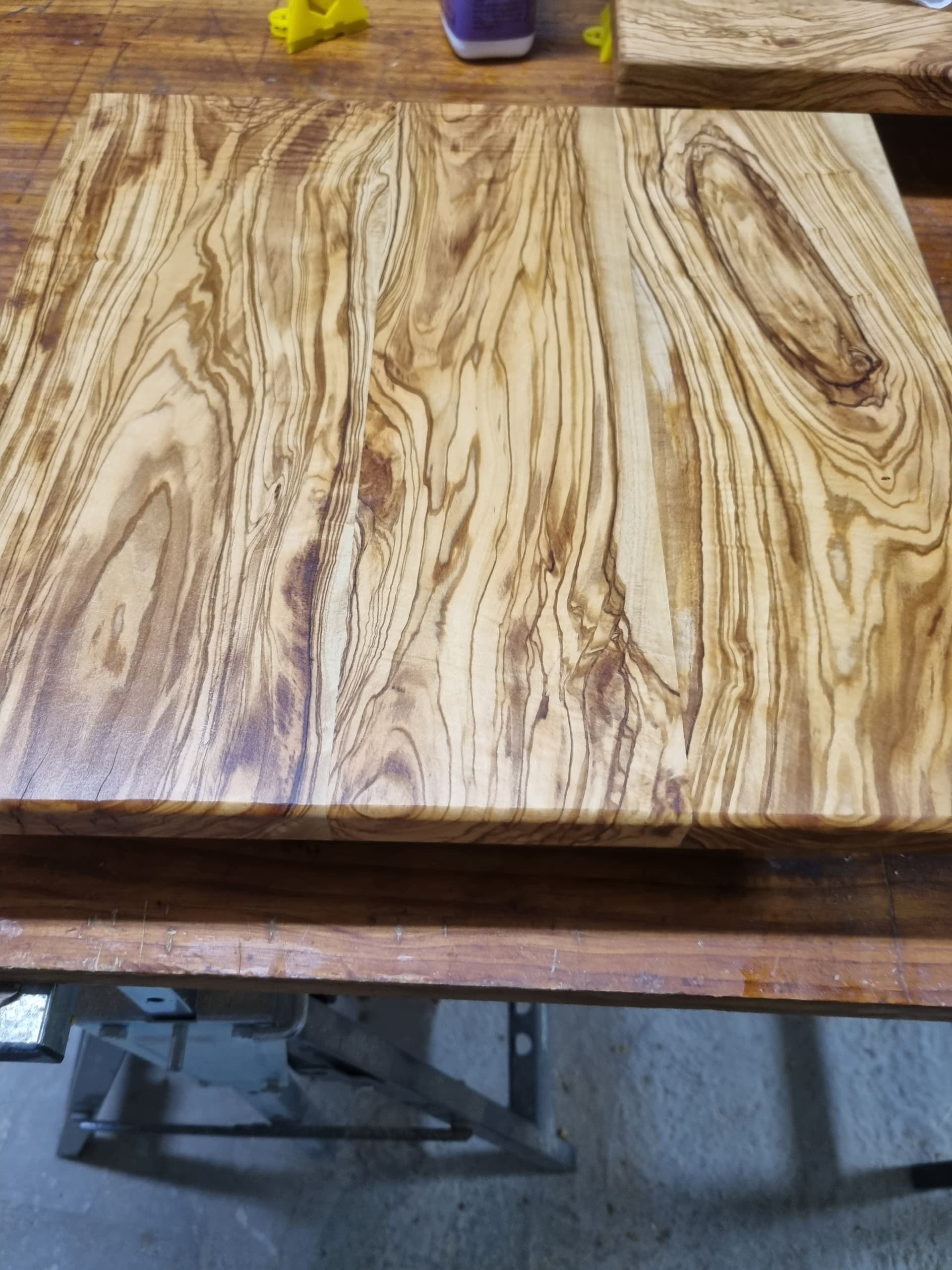

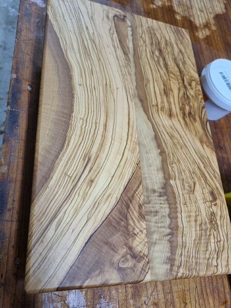

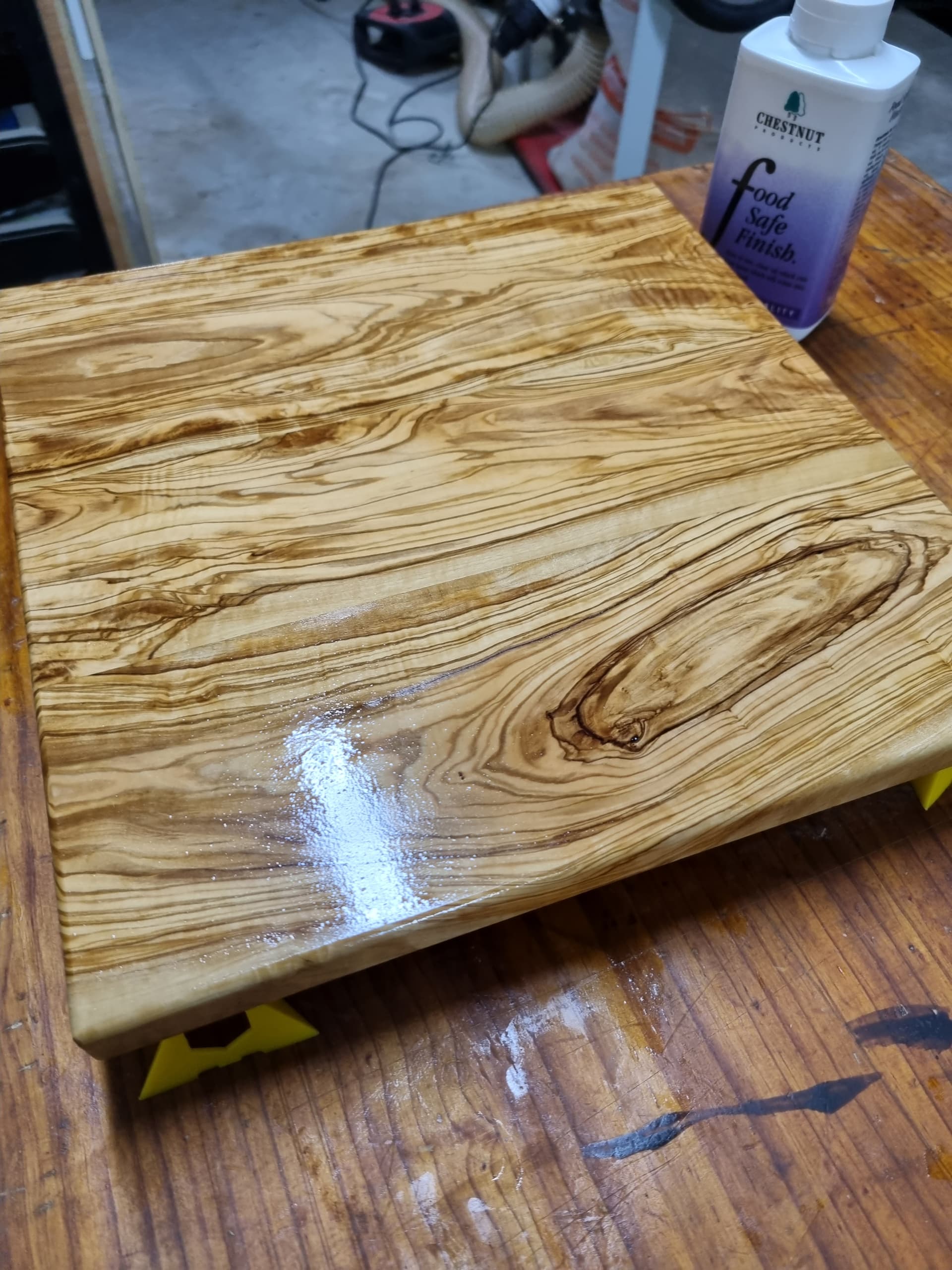

Olivo

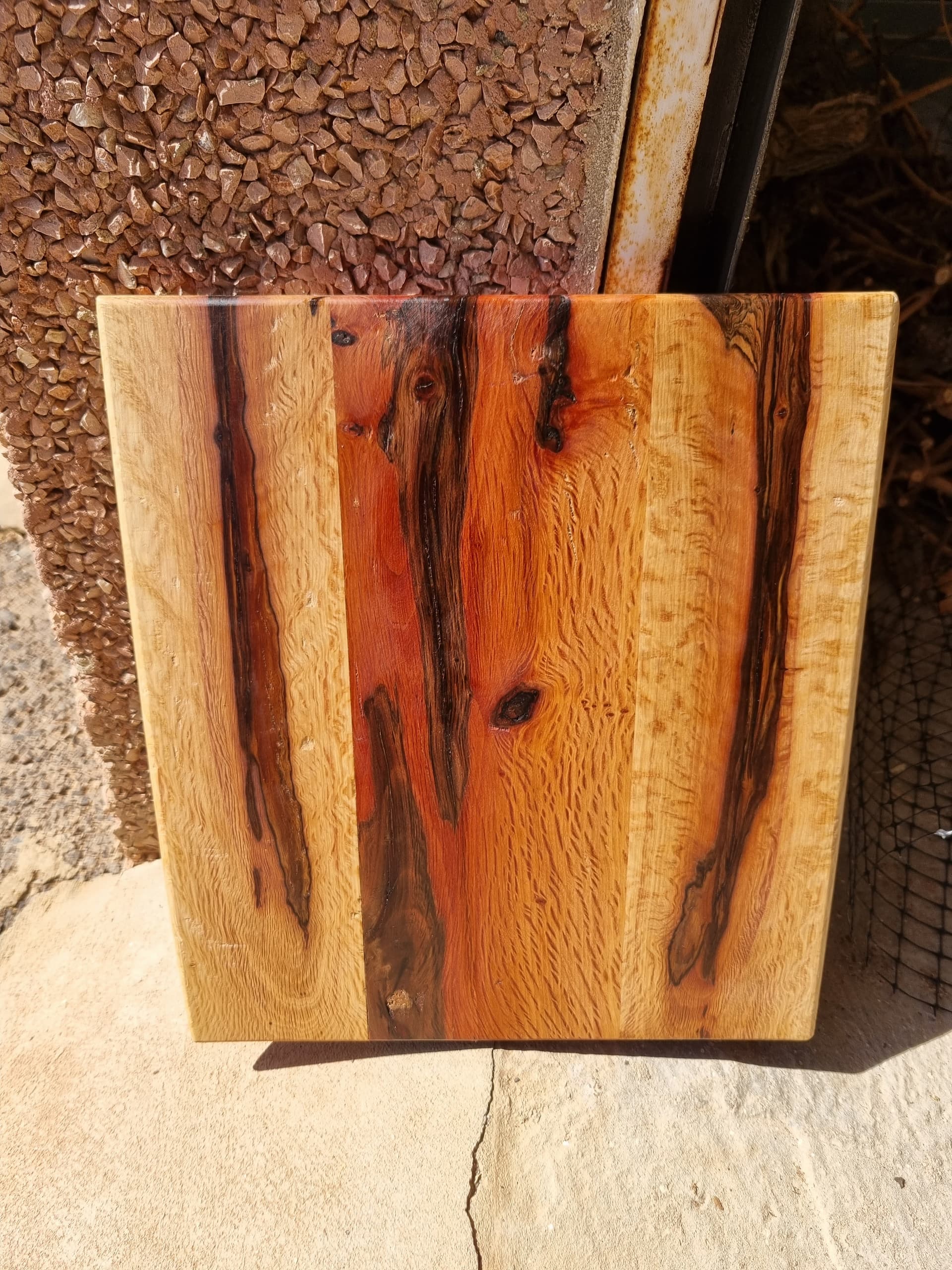

Encina
12 Me gusta

y si que es hermooooooooso el olivo, el árbol de los dioses :slight_smile:

Yo voto por el olivo

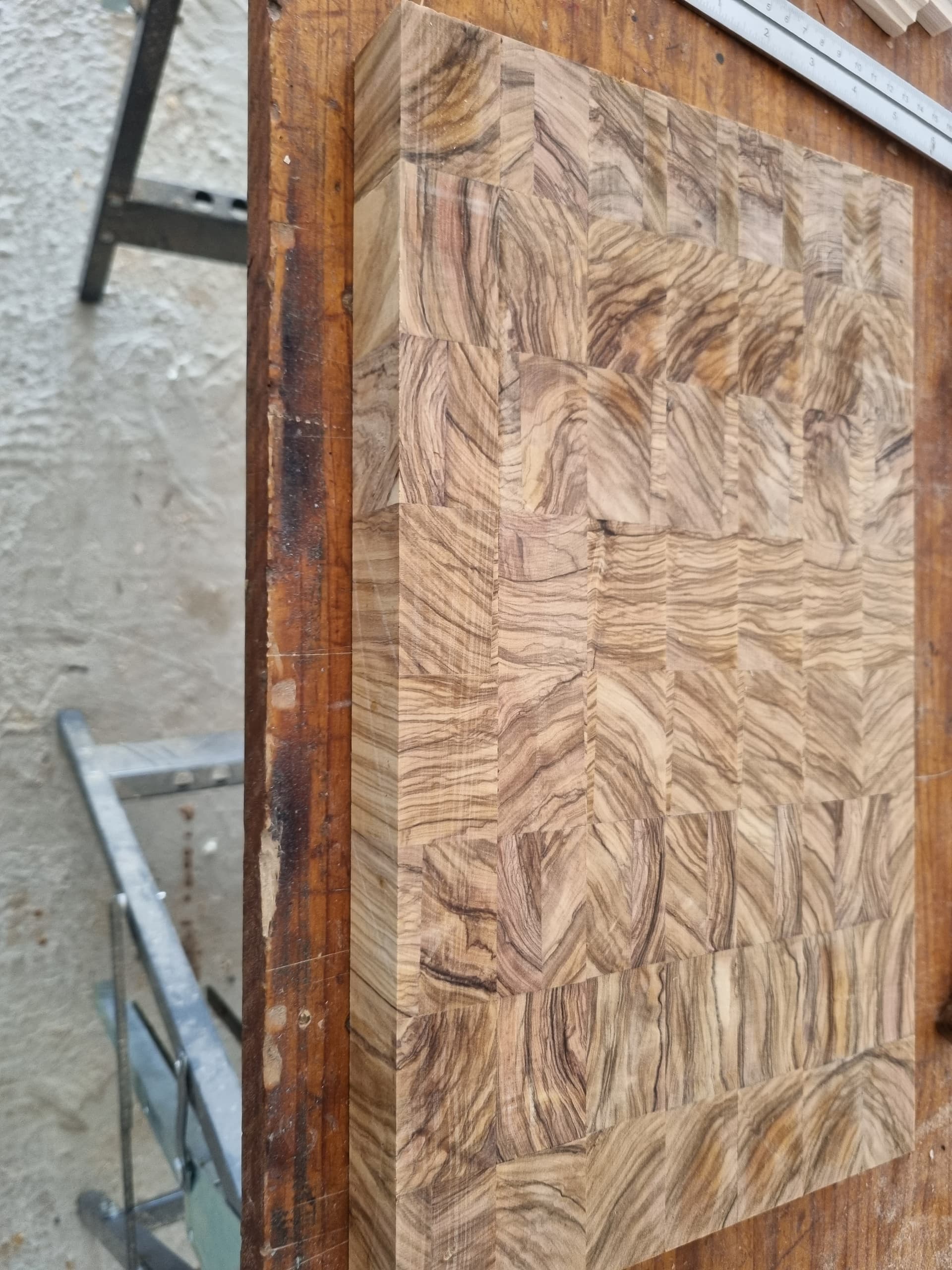

El carpe es lo mas usado en tablas de madera de pie en Francia y Bélgica.
Con aceite vegetal, tradicionalmente de nuez.

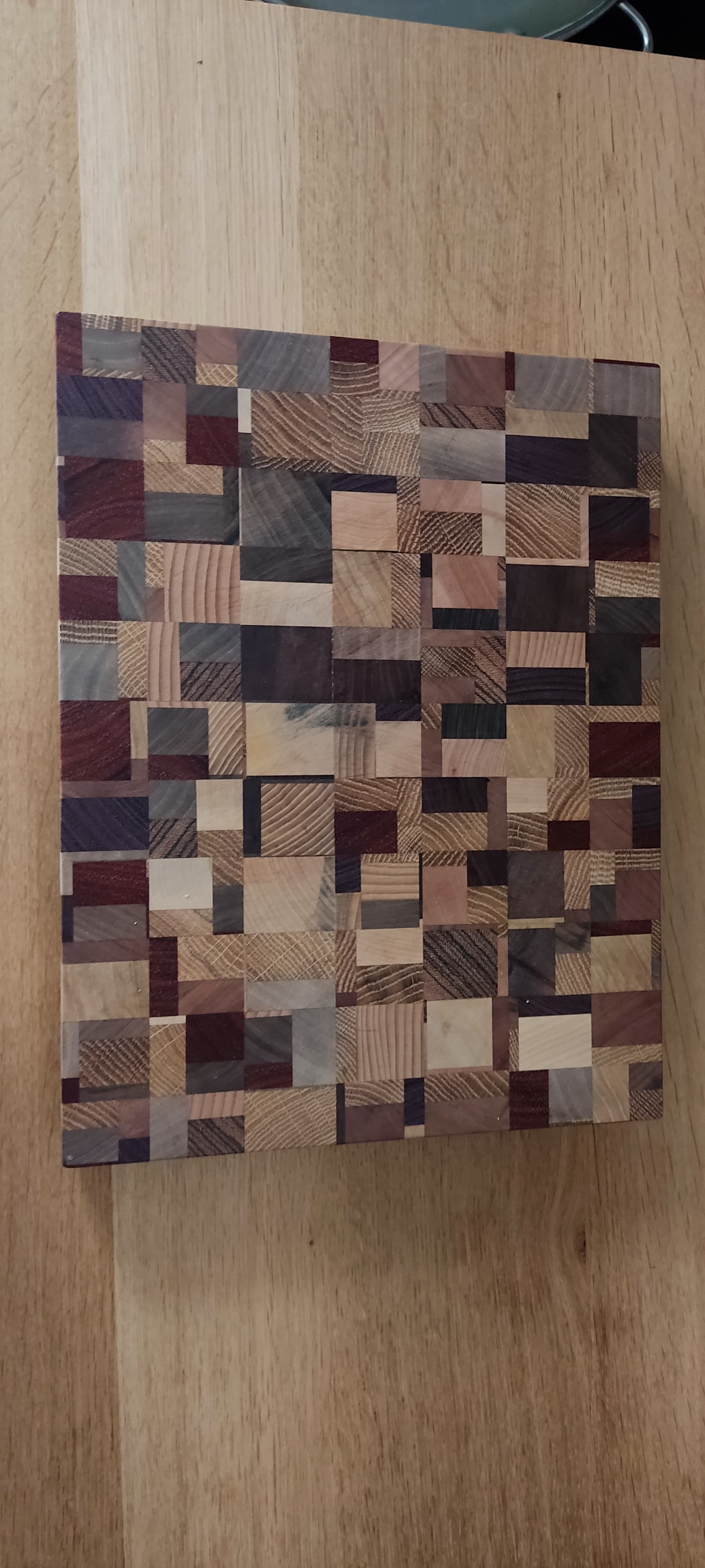

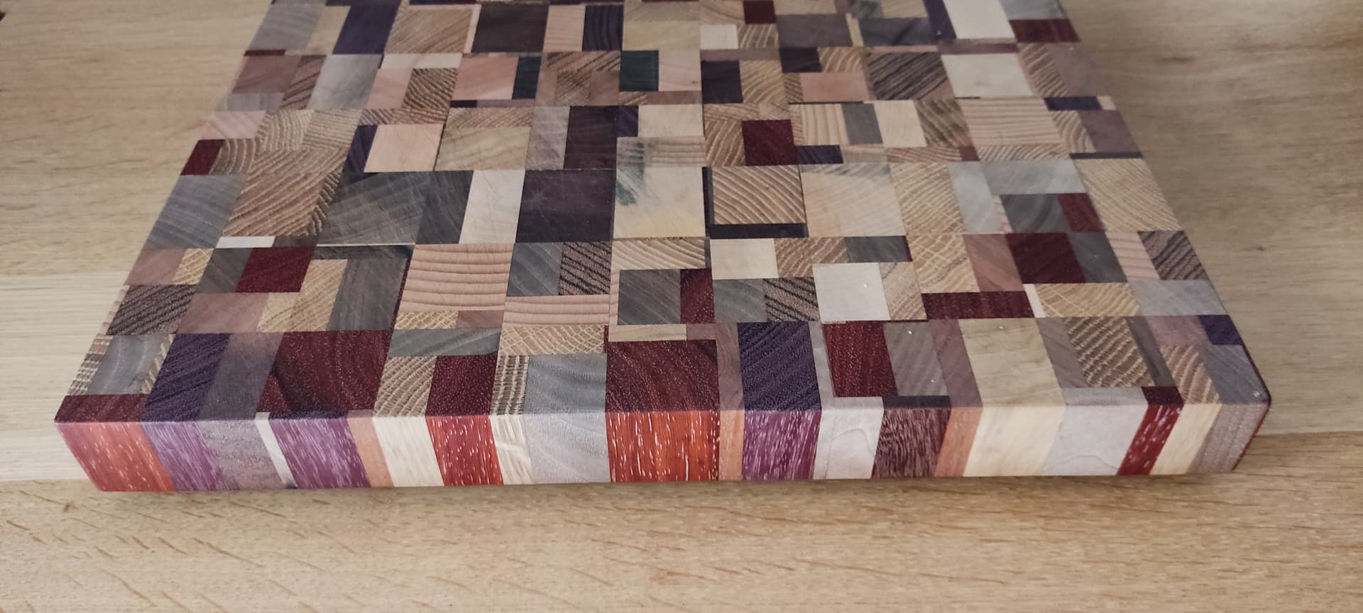

Esta es la mía, creo recordar que le puse más de 15 maderas diferentes. Tiene 5 años, se lava todos los días. Le doy aceite cada 3 meses igual que a la encimera. Y hasta día de hoy no a movido nada
8 Me gusta
Esta tabla le daría envidia al mismísimo Piet Mondrian
