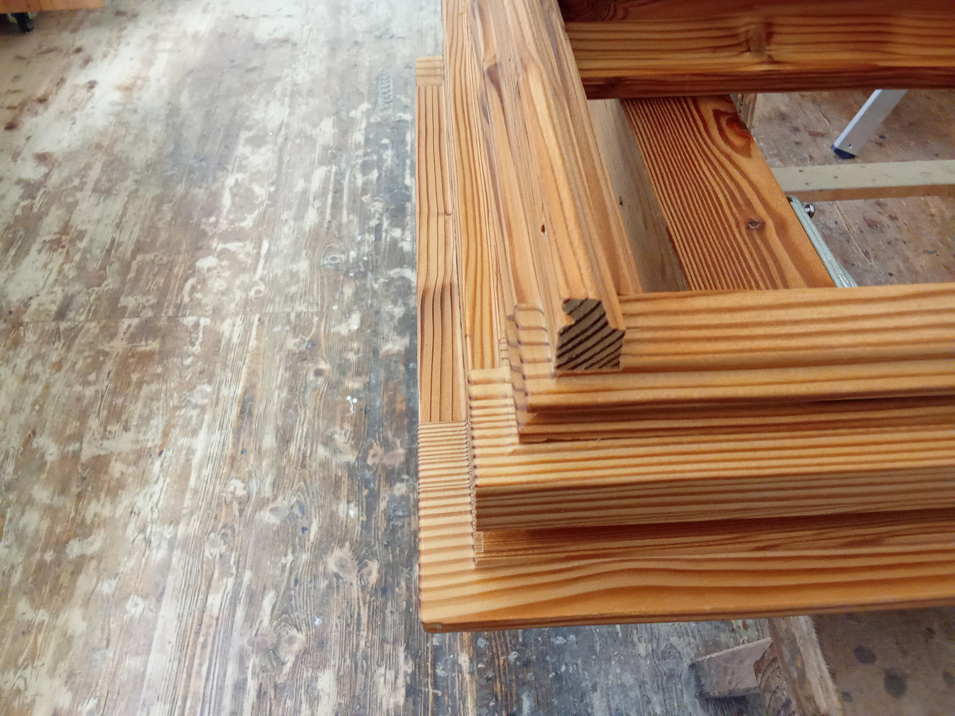

La pena es no encontrar alerce como en los Alpes y Jura. Alli plantan, cuidan, podan, esperan lo que hay que esperar para talar y lo usan para todo en exterior. Les da igual que grisacea.
Salvo alguna excepción, el pino es una madera excelente para exterior, de hecho, veo ejemplos frecuentes de carpintería exterior en pino , con décadas de antigüedad y se mantiene muy bien , y no me refiero al alerce

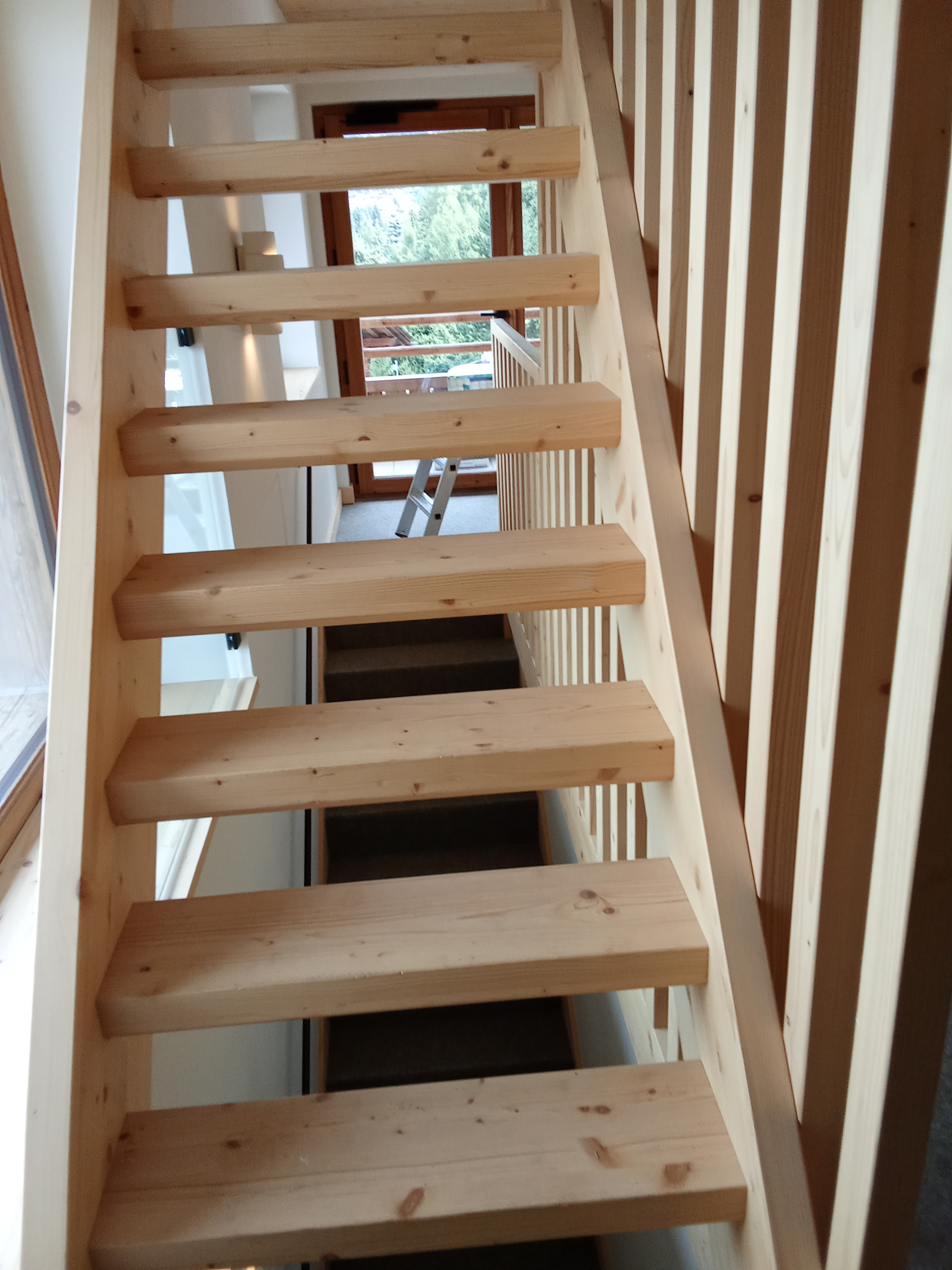

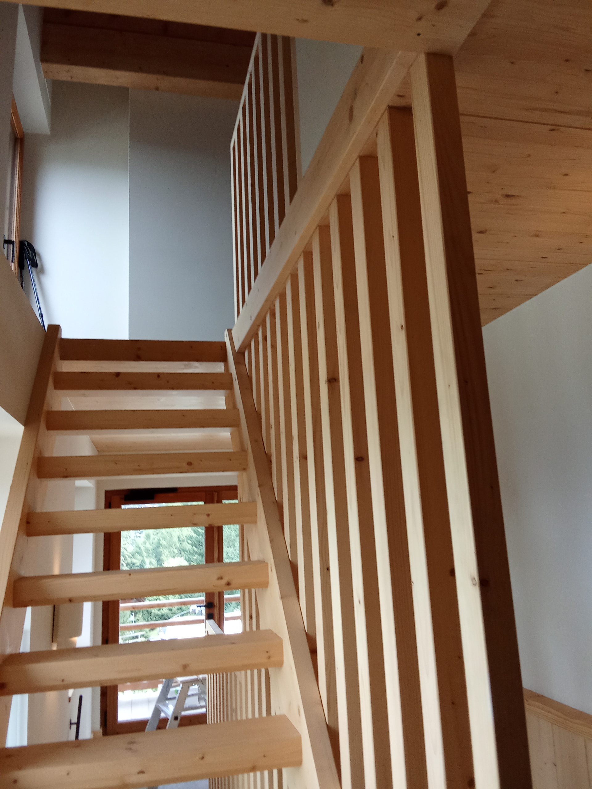

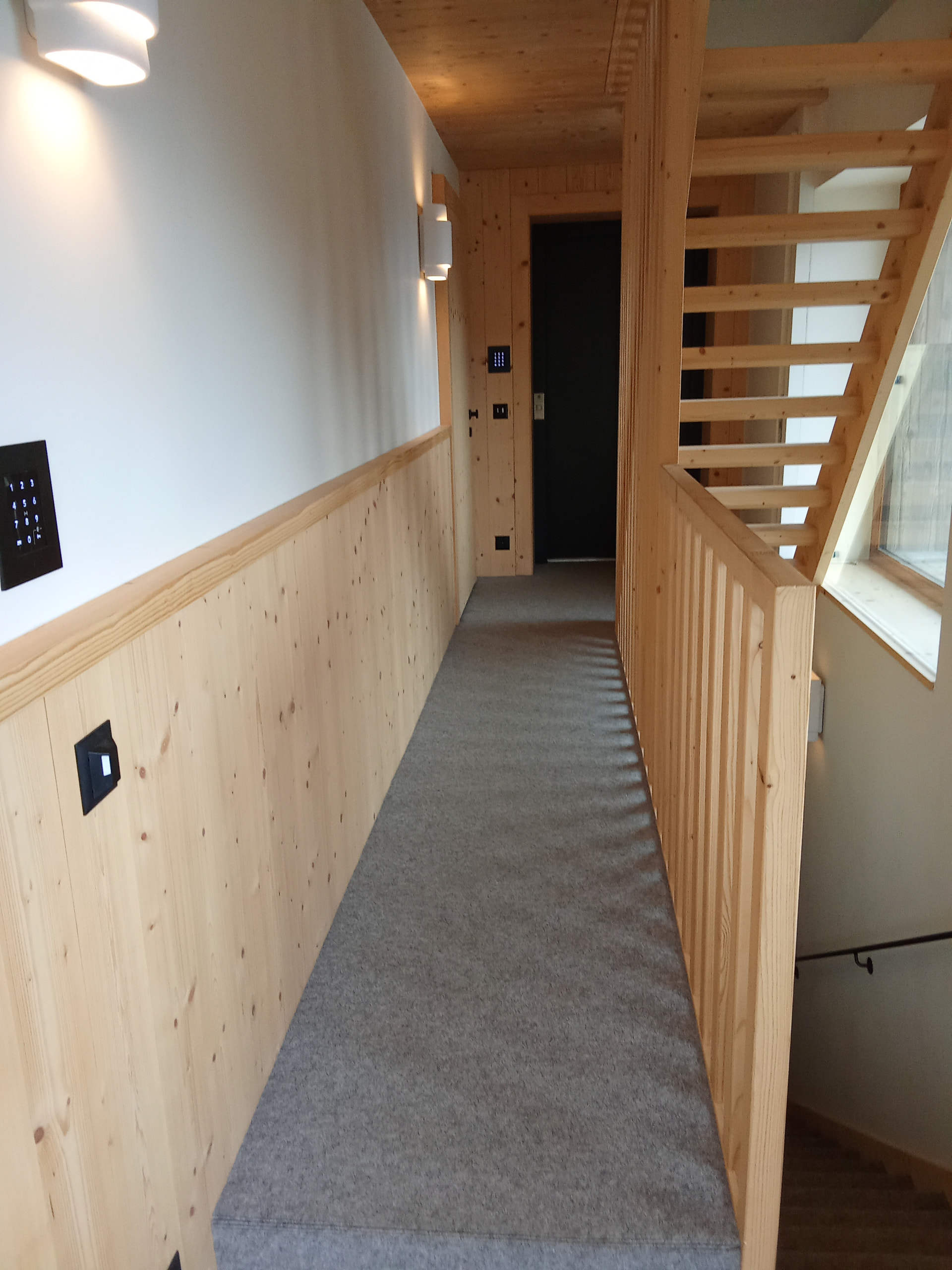

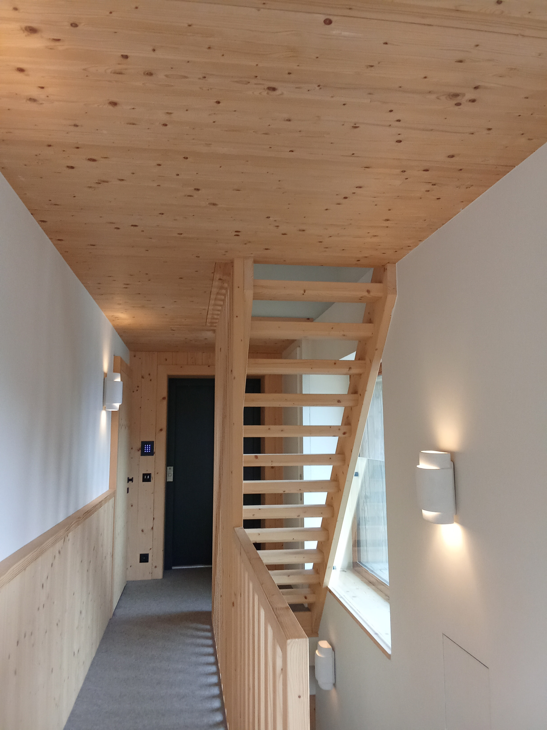

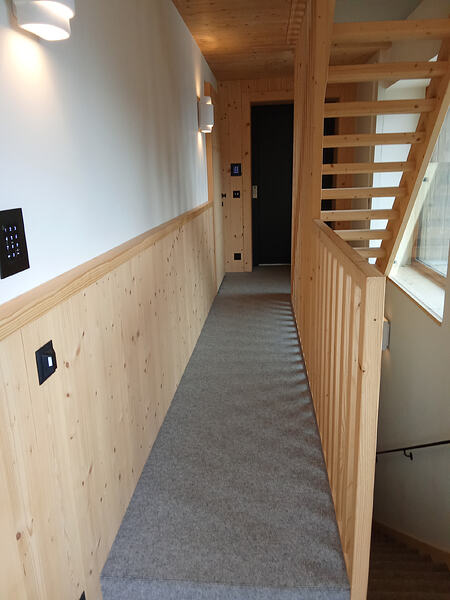

Unas ventanas en pino vaporizado , tratadas con una sola mano de imprimación, a brocha , llenas de nudos, con la veta resaltada , es otra manera de apreciar la madera, como lo que es, no como algo plastificado, homogéneo, sin vida , hay infinidad de acabados , aquí los clientes, o los arquitectos te dicen que quieren, no entran en si le das lasur, si le das aceite, si le das barniz , es otra mentalidad ,
@MartinCarpintero mira que entrada en abeto , sencilla , luminosa , acogedora
