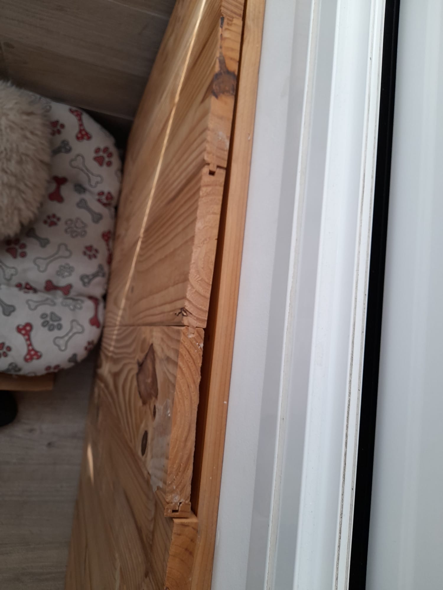

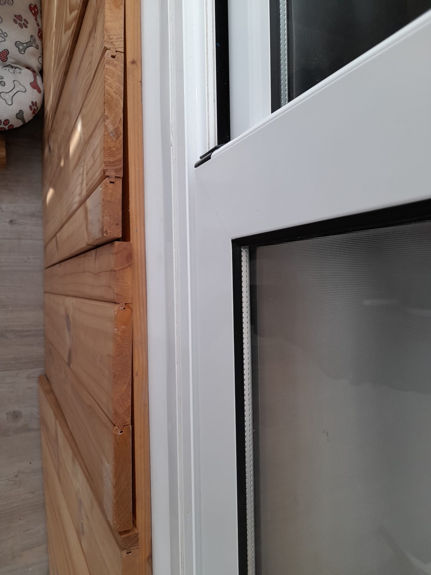

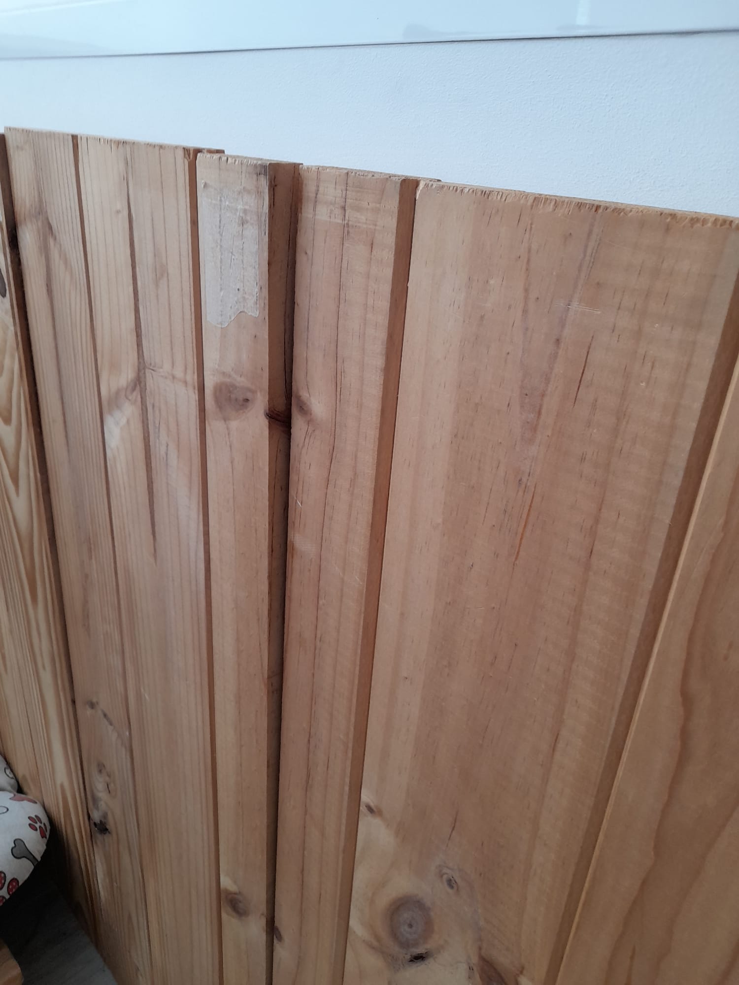

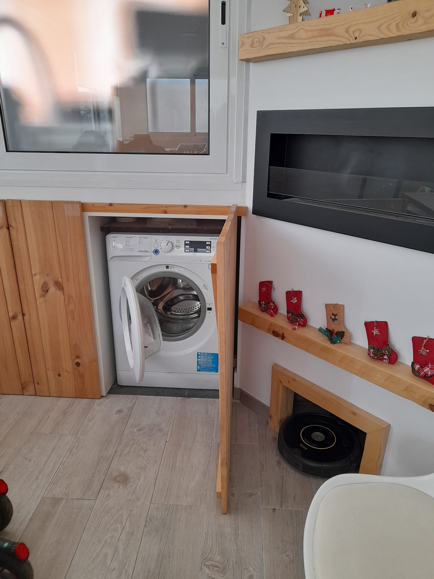

Maderas dobladas
Como podeis ver se me han torcido un poco alguna idea?
Cómo has sujetado las tablas a la pared? Siempre hay que contar con que la madera se mueve un poco y hacer el diseño / instalación teniéndolo en cuenta.
Está madera tiene muchos números para que se retuerza…tiene toda la apariencia de pino insignis una de los pinos más baratos y que en peores condiciones llega a los almacenes,normalmente se utiliza en construcción para encofrados ,yo diría que es madera de usar y tirar.
Para aguantar el movimiento que pueda llegar a hacer se tienen que preparar bastidores robustos.

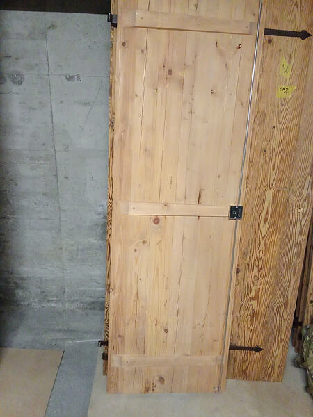

Una cosa es tabla machihembrada, que se utiliza para tarimas, para suelos, techos, paredes etc… y otra cosa son puertas, con su bastidor, sus espigas etc etc, vamos, con los ensambles que se utilizan en carpinteria desde tiempos atras…
La carpinteria sin animo de ofender a nadie no se basa en una sierra, un atornillador y tirafondos, es mucho mas que eso y dominar las tecnicas es lo que diferencia un trabajo de otro.
Hace unos dias llego a mi taller un cliente pidiendome una tabla de 75 cm de ancha. Le pregunte que para que la queria, que no era facil de conseguir. Me respondio que la queria para hacer una puerta y que habia pensado que como queria algo muy barato pues una simple tabla del ancho del hueco le valdria. Yo sin mas le di la razon, pero le dije que no disponia de esa medida, que fuese a preguntar a un aserradero que alli vendian tablas o sino le serraban un tronco… y asi vamos y tristemente cada vez hay mas de esto
Hasta que te pasa algo así no te das cuenta de que no es tan fácil hacer una puerta o similar. Sobre todo con cambios de temperatura y humedad la madera se mueve. Posiblemente no está bien reforzada.
Yo hace poco hice una puerta para mi, algo simple de exterior y le hice un bastidor con tubo de hierro. A ver cómo resulta
Aunque cada madera tiene diferentes índices de cambio dimensional y “nervio”, el principal problema que tiene la madera hoy día es el como esta serrada, todo es corte plano. Si trabajáramos con tablas de corte radial la tendencia que tiene a deformarse es mínima.
Es la consecuencia de la sociedad que estamos creando, o mejor dicho nos estan creando. No es capricho ni del aserradero ni del carpintero
Madera de serrado plano es algo que se lleva haciendo como mínimo 1 o 2 siglos, al menos desde el inicio de la revolución industrial y las serrerías a vapor. Es el tipo de corte más eficiente y que menos madera desperdicia, y el más barato en consecuencia. Yo lo entiendo, y para según que trabajos, tampoco es un problema, pero el serrado radial es mejor en todos los aspectos desde un punto de vista técnico y estético. Esto son cosas que he ido aprendiendo por mi cuenta muchos años después de dejar de trabajar en el taller de mi padre. A veces me parece increíble como en la carpintería moderna nunca se enseñan aspectos tan elementales de la madera y tiendo a pensar que directamente se desconocen.

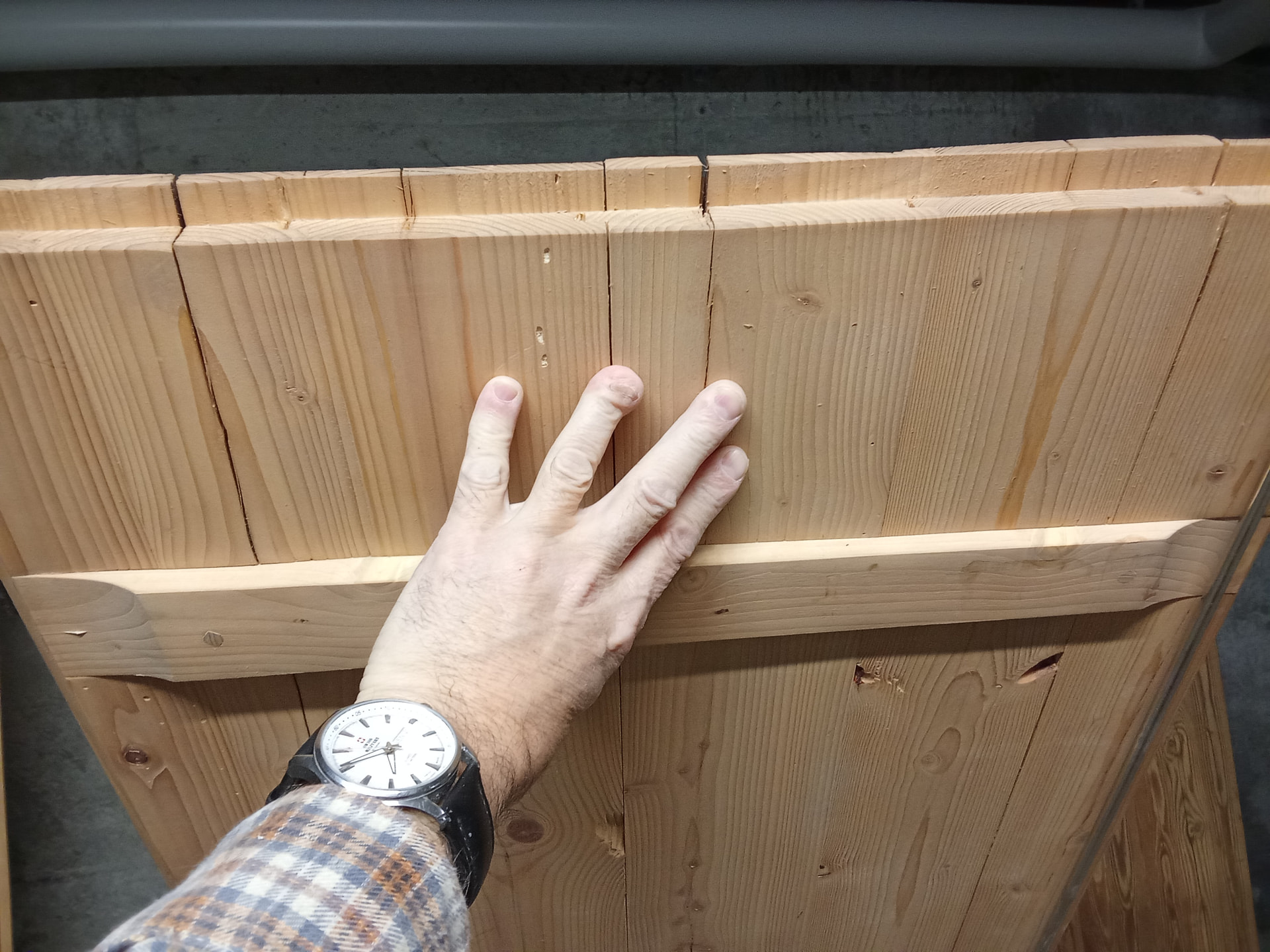

Buenas tardes, no estoy seguro en este tema,
pero no parece que hubo que esperar a la llegada de la máquina de vapor para aserrar madera, las puertas de tablas tienen unos requisitos que hay que respetar para evitar problemas , de lo contrario, pasa lo que pasa
Una puerta de armario , de pino , con los peinazos mecanizados con cola de milano,
No creo que se desconozcan, sigue habiendo ebanistas que hacen trabajos con tablas de corte radial, solamente que sus piezas tienen un valor inalcanzable para la mayoria de los mortales y la mayor parte de los ingresos de estos ebanistas en conseciencia viene de cursos que organizan etc etc…
Hay que dejar secar y aclimatar la madera evitas muchos problemas.
También si se da barniz darlo por todos los lados para que quede un acabado uniforme y la humedad no haga tirar más un lado que otro.

Para volver al tema, creo que un manera de torear esto es alistonando las dosses (tangentiel) , y (o) poniendo un travesaño incrustado en cola de milano como enseña @Francis10
Pero si puedes pedir al aserradero que te sierren troncos asi. Lo unico a que precio te sale el.m³ de esa madera? Te lo puede pagar tu cliente? Si ya a la mayoria les cuesta pagar la madera de pino, ya no hablemos de castaño etc… como para trabajar madera de corte radial esta la cosa…
Hay trabajos y trabajos…lo de la madera con corte radial es un poco de utopía,y lo que si puedes hacer es cuando compras tablones es seleccionar los que tengan la veta lo más radial posible ,bastante cara ya es la madera que se produce como churros so encima en el aserrado tienen que ir girando a cada corte,esto no quita que haya trabajos que lo único valido es corte radial ,os pongo como ejemplo una cubierta de teca de un yate….pero si preguntáis m3 de tablas para cubierta versus m3 de tablones de corte en paralelo,
