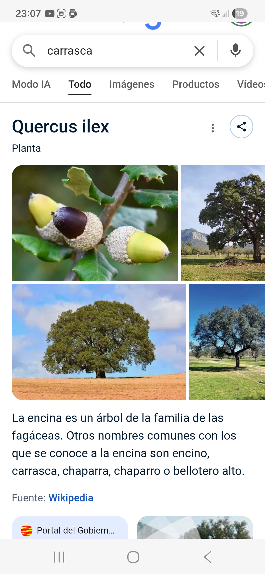

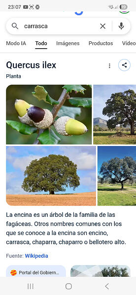

Tras dichos comentarios he mirado un poco en internet y quería comentar que la especie a la me refiero, no es un árbol como la encina propiamente dicha, es un arbusto (esta clase es una derivada de la encina como tal) Es esta:
La familia de mi mujer tiene una finca de su propiedad en la cual hay una. Cuando las ramas crecen hay que córtalas para evitar que estas se expandan demasiado por el terreno de dicha finca. La madera resultante de las mismas las emplean para leña, eso sí, antes de cortar las ramas hay que pedir permiso en el ayuntamiento, este envia al guarda de la zona y es este último quien te indica que ramas puedes cortar y cuáles no.
La madera de carrasca es muy dura y lleva su trabajo cortar esas ramas al tamaño adecuado a la estufa que tienen y una vez que la introduces en ella, es una leña que da una calor más fuerte en comparación con leña de otras especies.
Lo conozco, es durisimo y muy pesado. En alguna ocasion hice bolas con madera de encina que tenia negro para jugar a bolo palma y cuando iban por el aire girando, al llevar negro a un lado y pesar mas, la bola iba descentrada por el aire. Logicamente asi las bolas no valen.
Lo use alguna vez para hacer mangos o mazas y es muy muy duro
