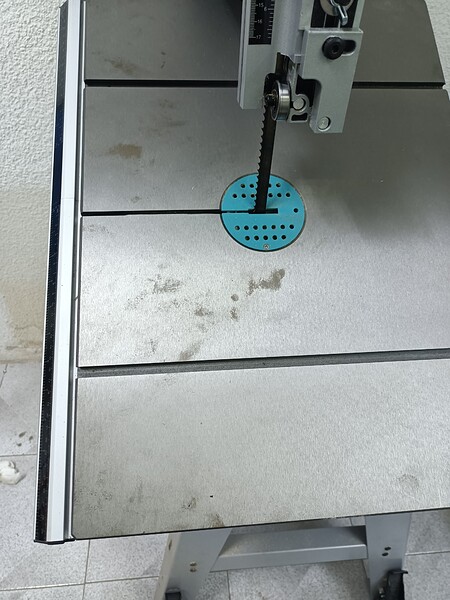

Pues la mía es de fundición y wd-40 no hace nada. En cuanto valla te saco foto, y tiene 6 meses.

Gracias, pues yo estoy mosqueado con las 4 manchas.
Por casualidad apoyaste el bote de cola en la mesa?

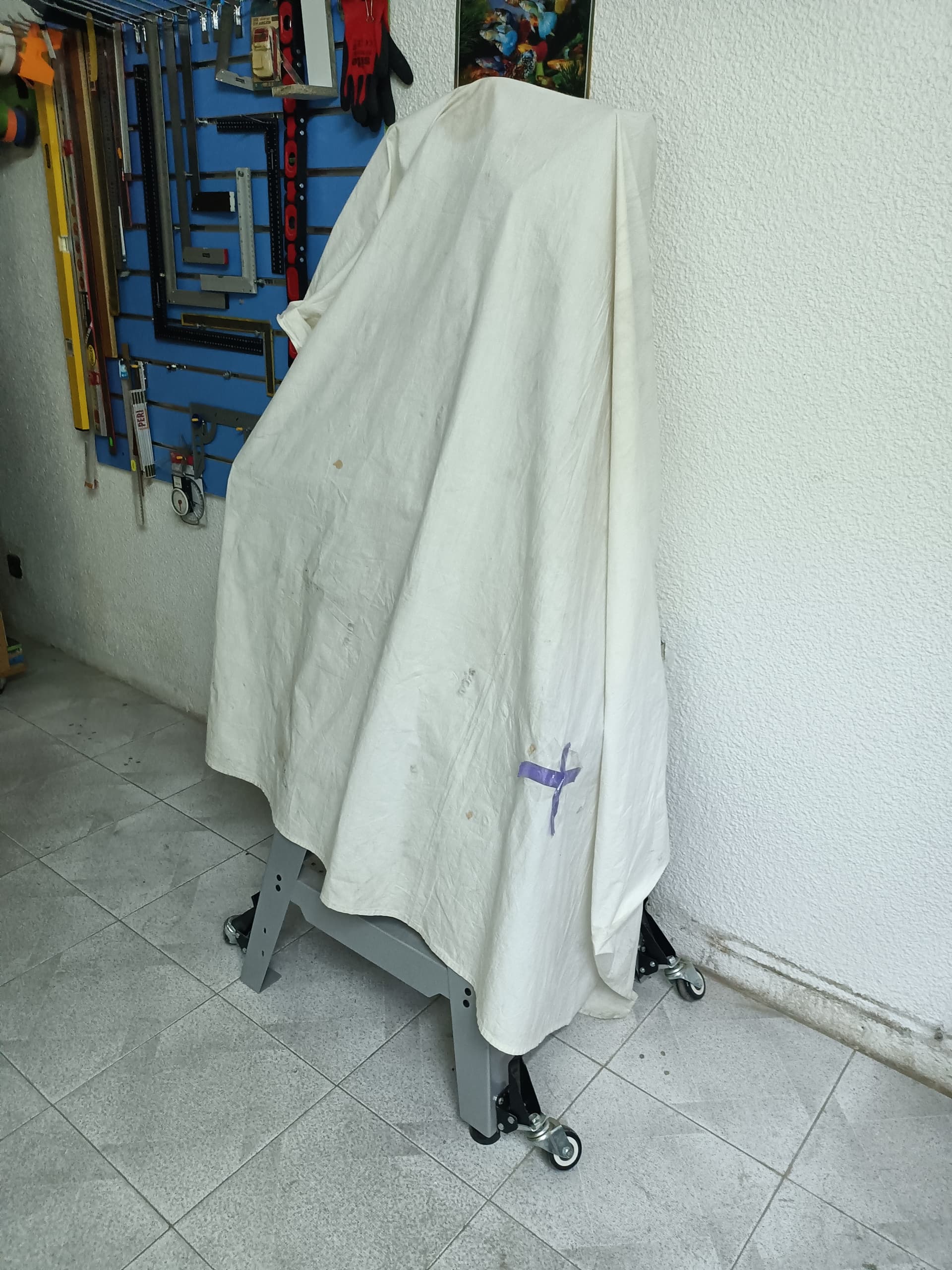

No, si la trato como si fuera mi nieto, y en cuanto termino un trabajo le doy mano wd40 y la tapo sabana.
El mayor problema con las manchas de oxido en este epoca es el sudor
Prueba con vinagre de limpieza…
El vinagre tiene mucho peligro porque limpia pero después más te vale retirarlo bien porque también oxida.
El vinagre viene bien para piezas que puedas sumergir.
He mirado las fotos de cuando la monte y ya se veían sombras, así que me temo que ya venía tocada. El aceite de camelia te quita el óxido? o es para evitarla.
Prueba con wd40 y un scotch brite muy fino. Fotando siempre en el mismo sentido, se quedará marca como de lijado piro si la mancha es superficial debería de eliminarse

Ya le di pero con lana acero 000, na y me da respeto meterle algo más fuerte a ver si la rayo.
