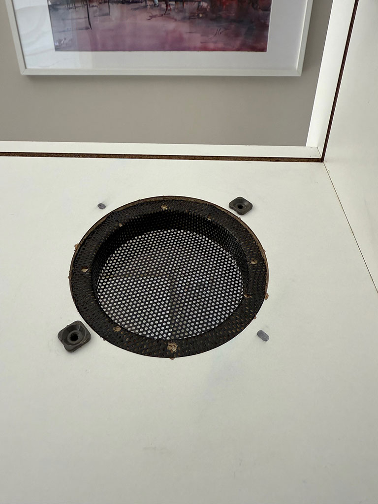

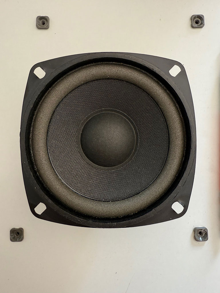

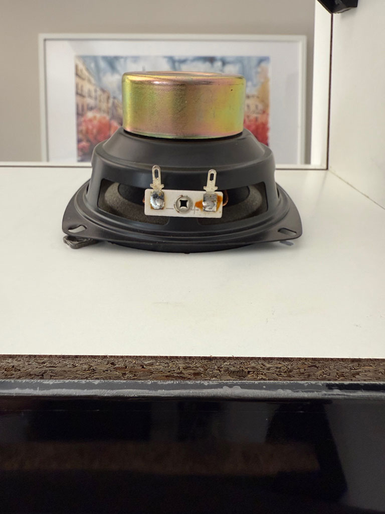

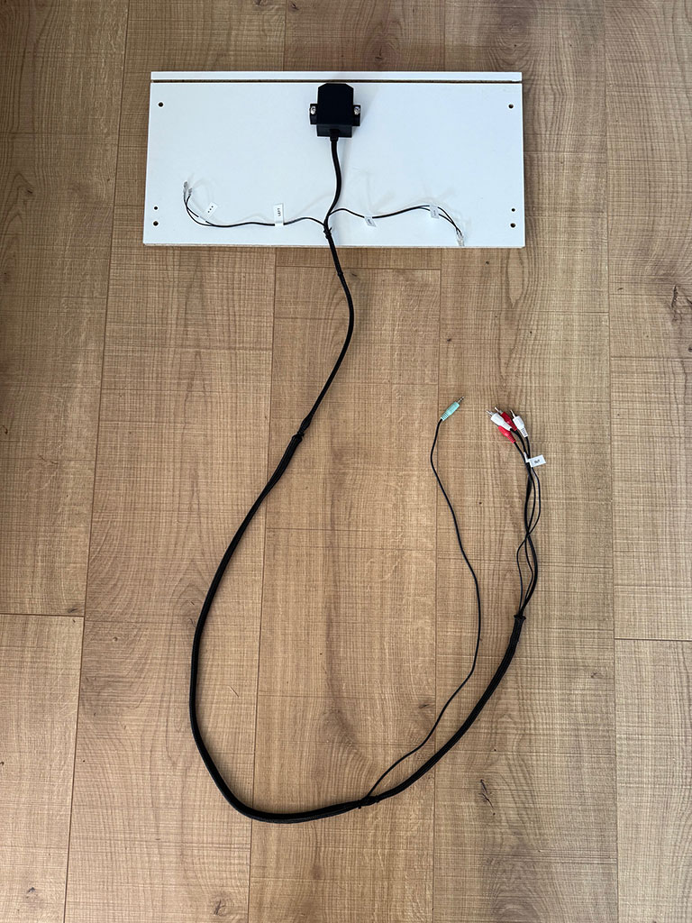

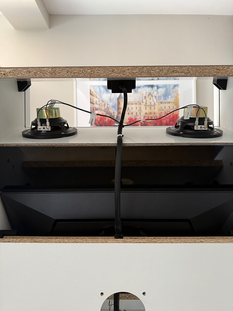

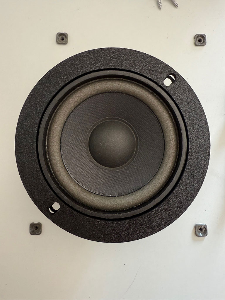

Seguimos con los altavoces.
Básicamente he seguido el mismo proceso que en toda la máquina, unos insertos roscados y los altavoces atornillados a estos.
Pensaba hacer 4 agujeros pero la guía con el taladro no me cabía y tuve que hacer los agujeros a pulso con un dolor de barriga cada vez que agujereaba… como me pase de profundidad a tomar por saco la máquina ya que esta madera es fija (ya estaba encolada) por lo que al final hice un par solo !
Y luego me di cuenta que el altavoz no quedaba completamente sujeto.

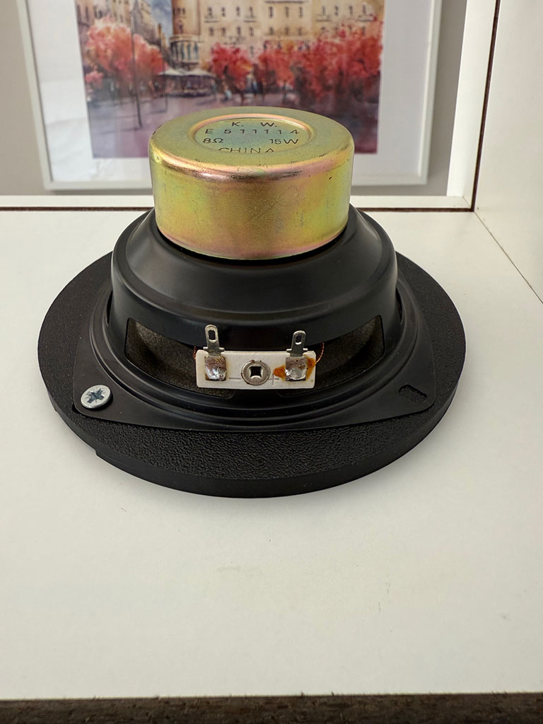

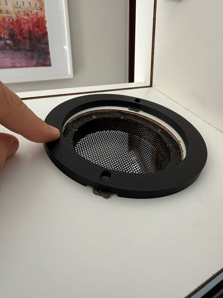

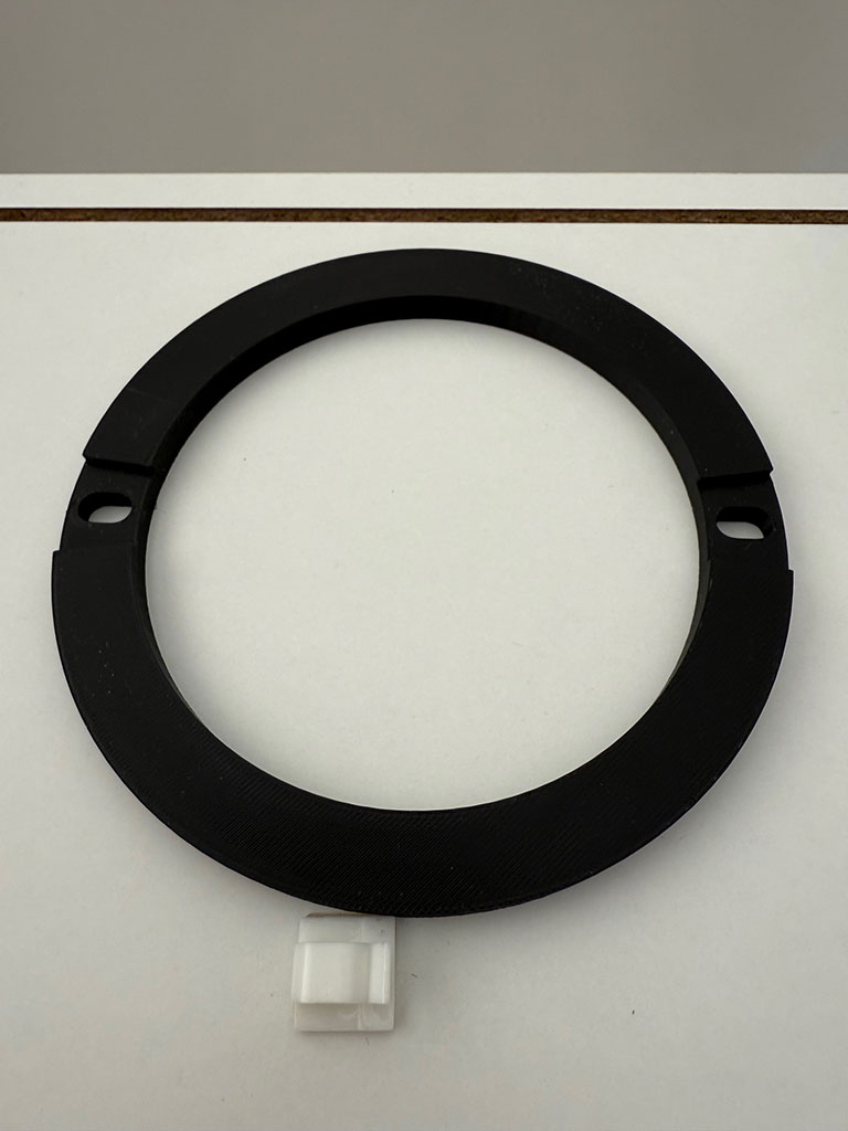

Por lo que no me quedo otra que volver a tirar de impresora 3D :slight_smile: para hacer un separador con las hendiduras para los insertos roscados.
Los cables los enfundé y los sujeté con unas bridas. Así queda más limpio.
Y este es el resultado final:
Que pasada, una pregunta por curiosidad.
¿Como diseñas la pieza para imprimirla? Por ejemplo esa que hiciste para el altavoz, algo que surge en un momento determinado y que no es algo estándar. Lleva mucho diseñar e imprimir algo así? Se nota que de impresión 3d no tengo ni idea jajaja
Le estas dando una caña a la impresora 3d del carajo :rofl::rofl::rofl:.
Como han comentado ya deseando verla ya en marcha
Lo hago todo sobre la marcha a medida que me van surgiendo los problemas.
No había usado nunca una impresora 3D hace unos meses y aproveche creo el pasado Black Friday para comprarla sin saber realmente si le iba a sacar provecho y la verdad es que no se como lo haría ahora sin ella !!!
Diseñar la pieza quizás depende un poco de la pericia de cada uno pero para cosas simples en 5/10 minutos la tienes diseñada. Imprimirla ya tarda un poco más pero no te creas ya que puedes jugar un poco con la calidad de impresión si no necesitas que la pieza esté a la vista y así va más rápido.
Pues si !!! y mira que cuando la compré no sabia realmente si la iba a hacer servir !!!
Genial, pensé que igual se tardaba más en diseñar, me parece súper útil

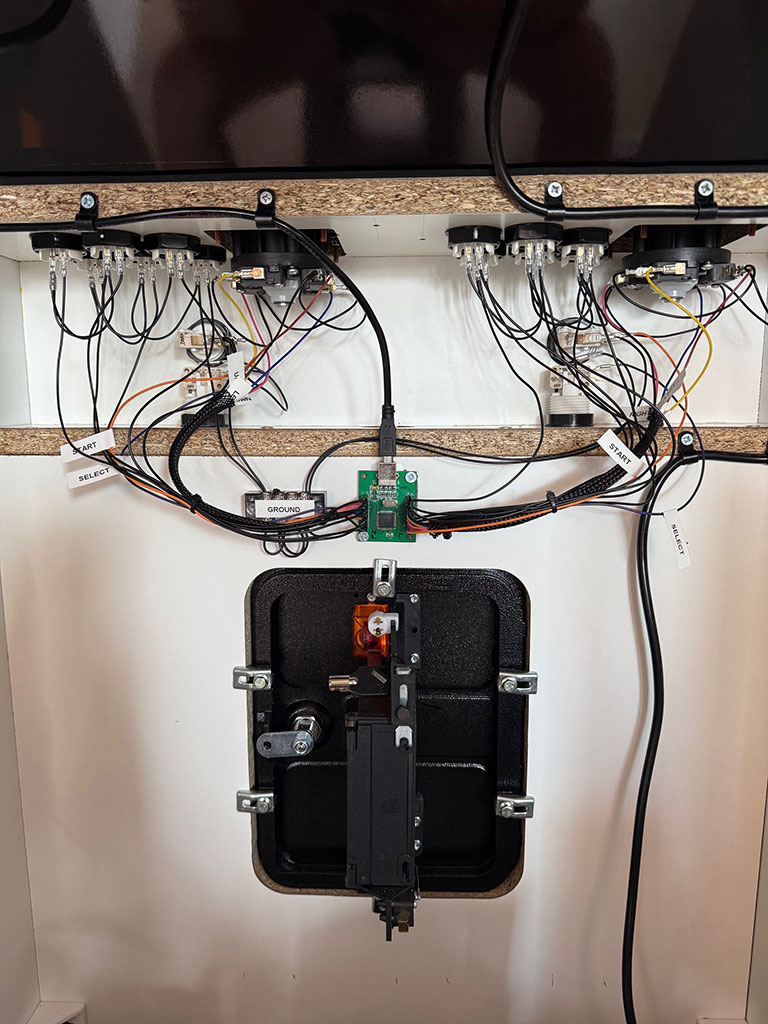

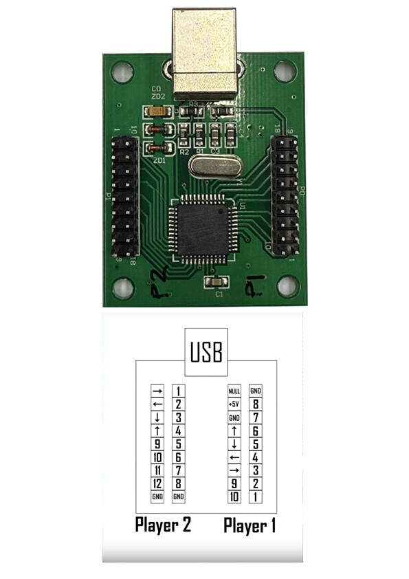

Hora de cablear los botones.

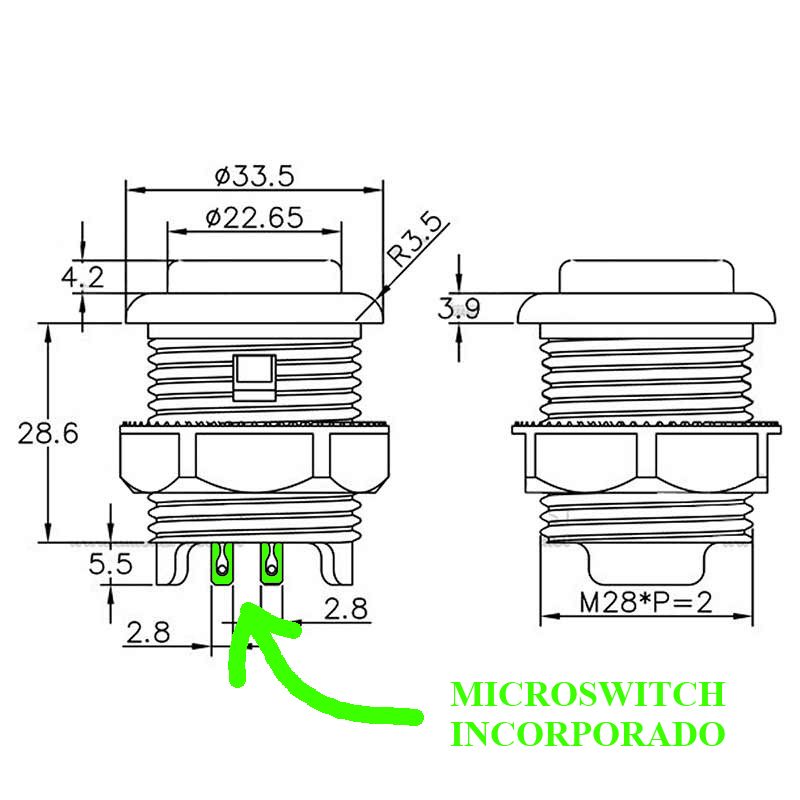

Después de diferentes pruebas al final me he quedado con estos botones que ya llevan el MICROSITCH incorporado.
Son los que más me gustan, silenciosos, rápidos y no muy duros.

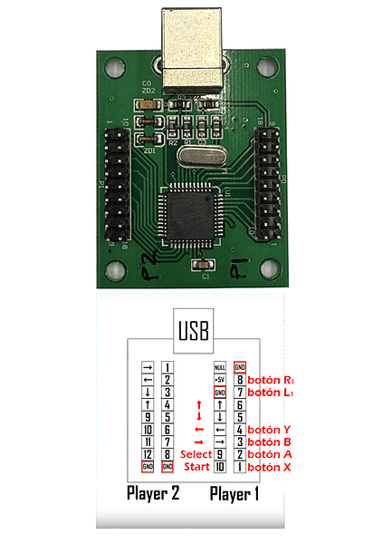

Como encoder me decidí por un XINMO de dos players que tenia por casa.
Es un modelo antiguo pero es que compré el nuevo y no hubo manera de hacerlo funcionar con este conjunto placa/procesador que tenia, si lo conectaba el PC no arrancaba.
Y nada, empezar a cablear siguiendo este esquema si vais a utilizar BATOCERA como frontend.
Aquí el resultado:

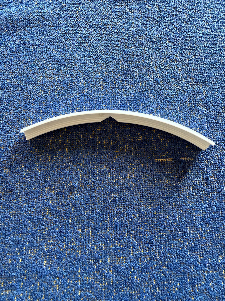

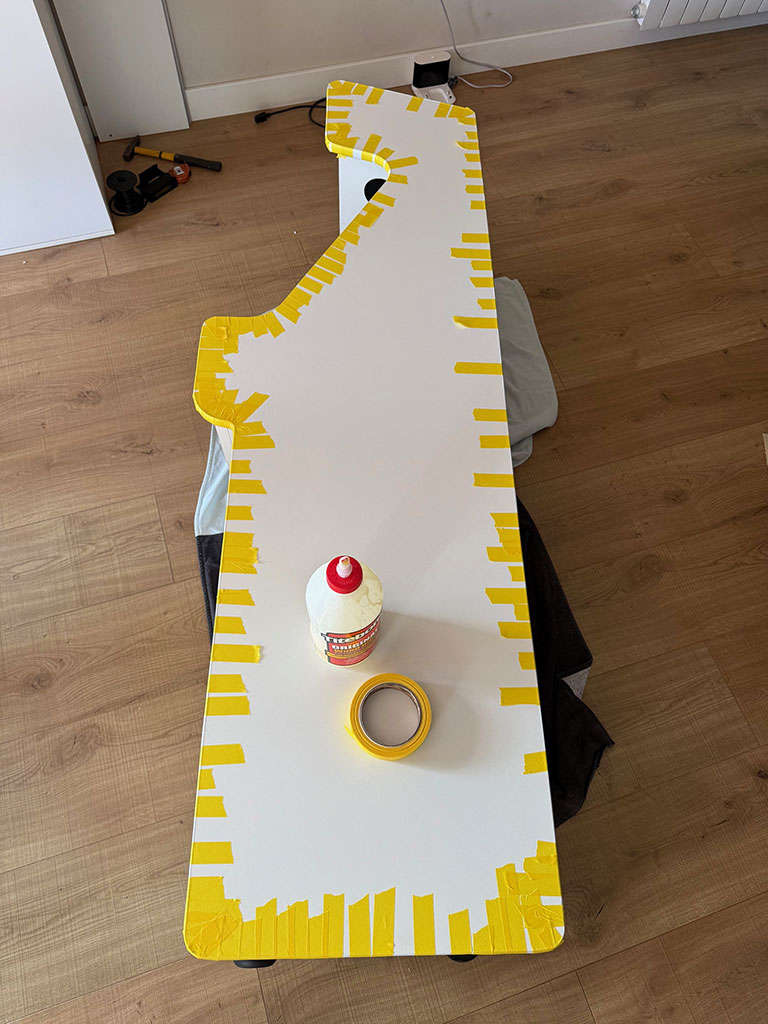

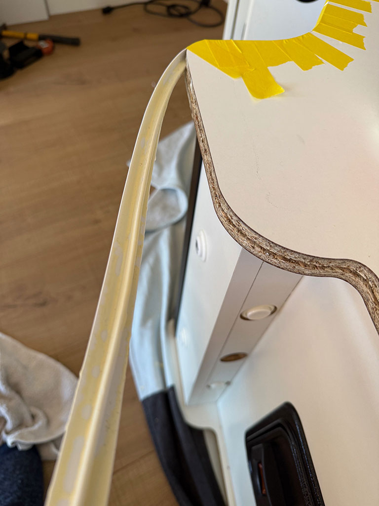

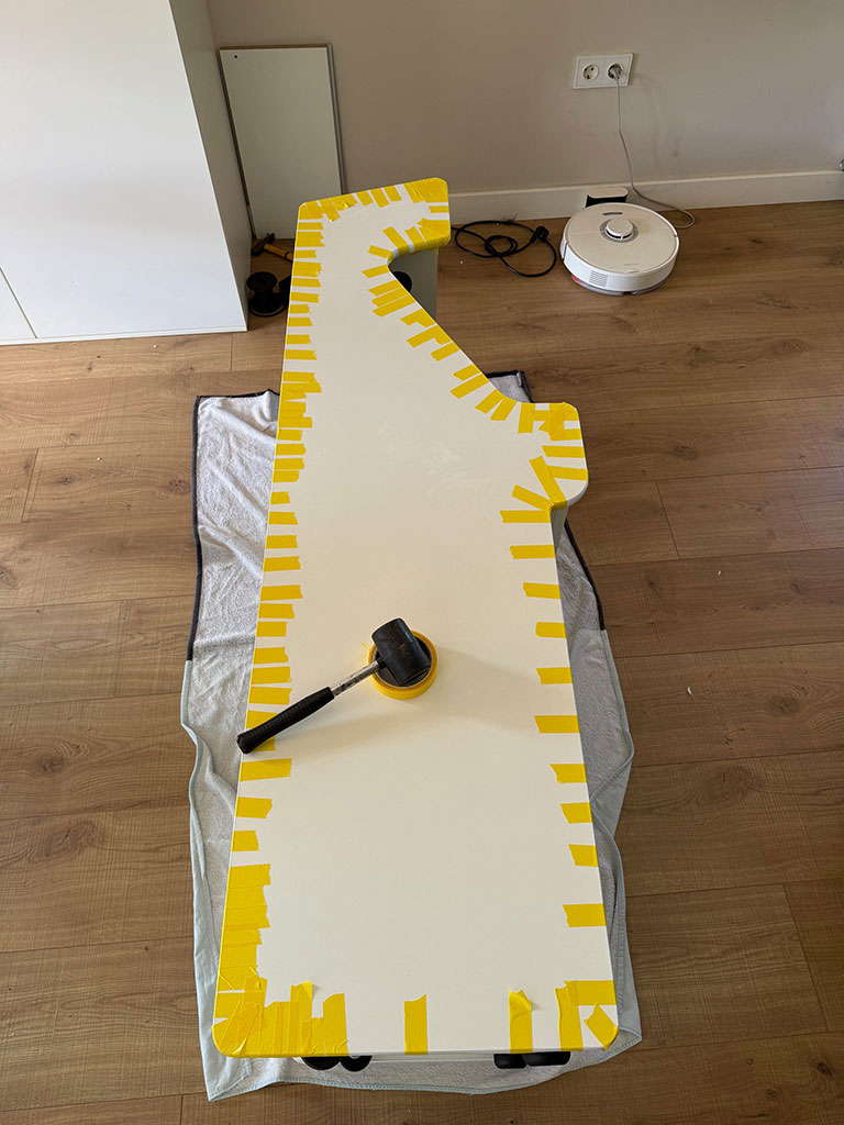

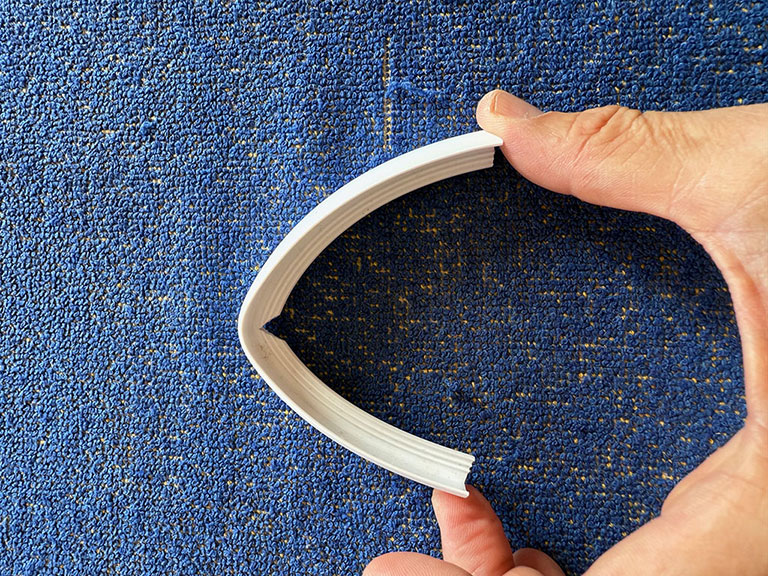

Pues ya estamos casi al final, el encolado del T-Molding.
Y digo encolado porque al fresar la madera por los dos lados para que quedase bien centrado el T-Molding me ha dejado un pequeño margen y este no quedaba bien sujeto del todo.
Por lo que no ha quedado más remedio que encolarlo. Si sois capaces de centrar perfectamente el ranurado quizás no os haga falta este paso.
En los ángulos más cerrados no os va a quedar más remedio que hacerle unos cortes para que quede bien la curva. Puede ser necesario incluso hacerle más de un corte.

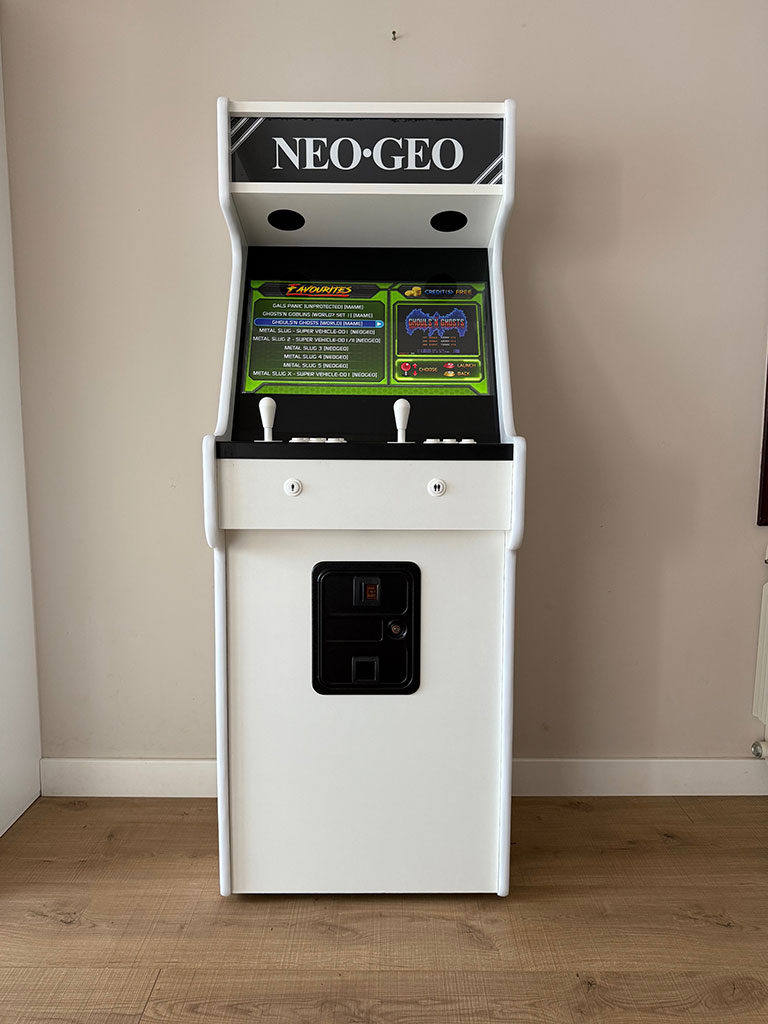

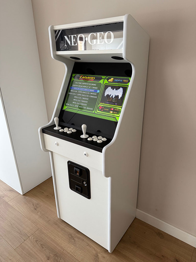

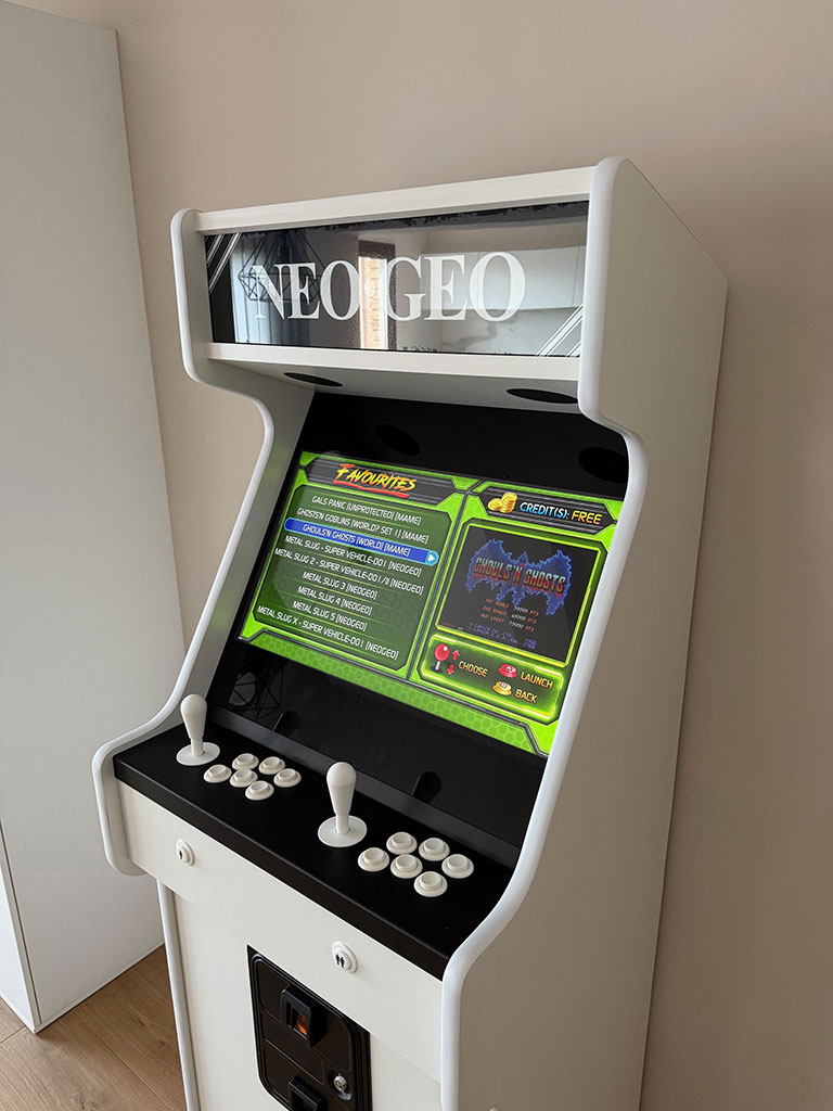

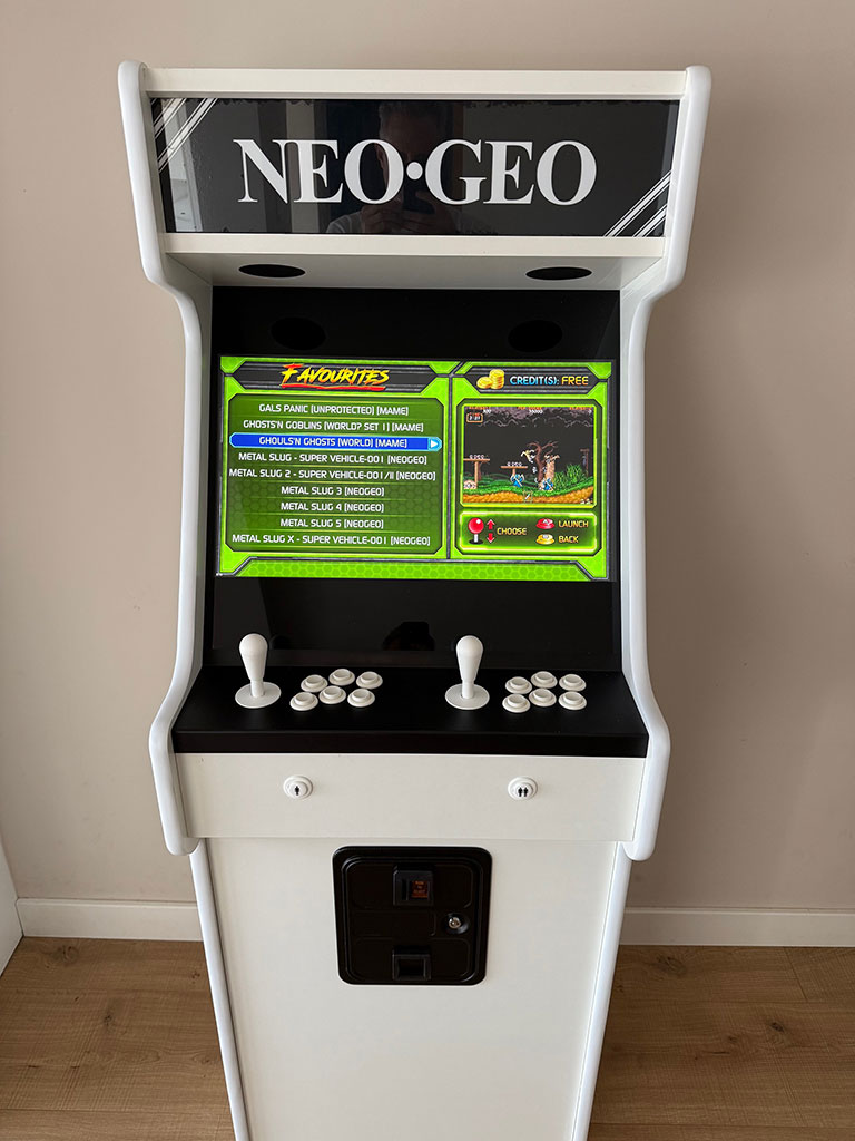

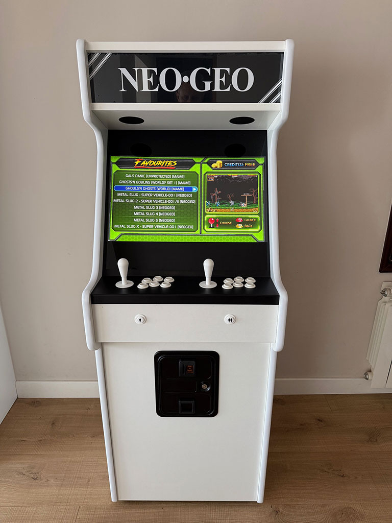

Y más o menos a falta de algún detallito la vamos a dar por terminada:
Espero que hayáis disfrutado al leer los posts tanto como yo al escribirlos !!!

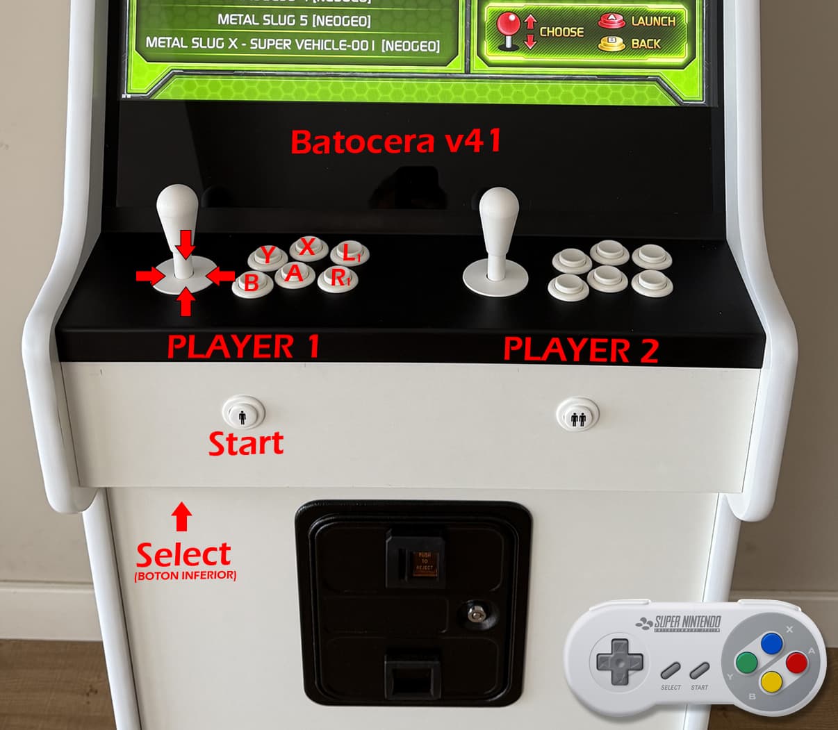

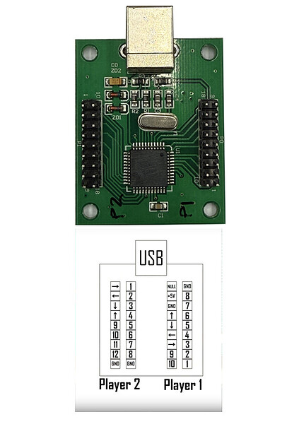

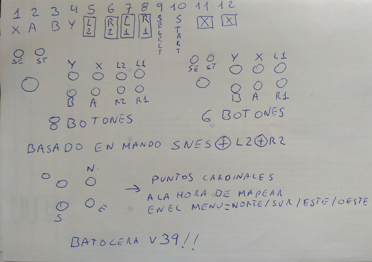

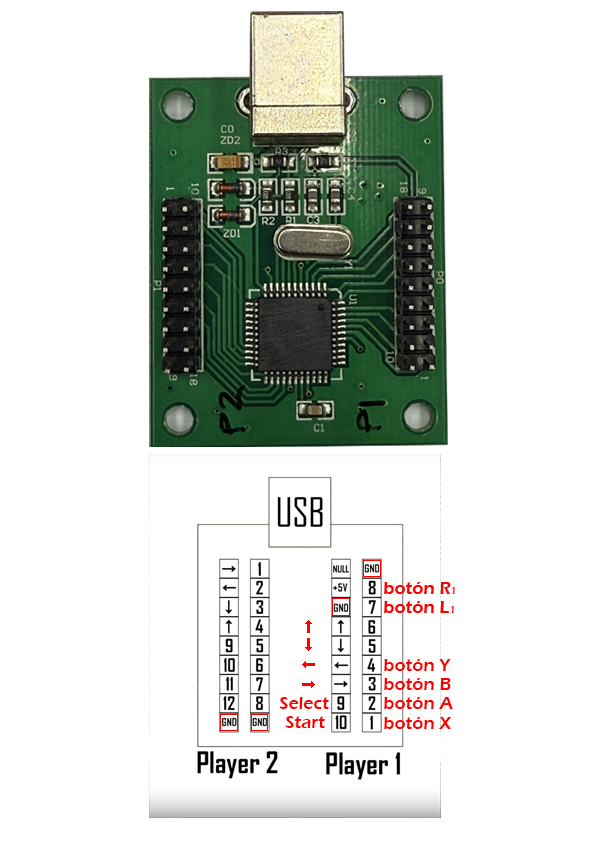

Aquí tenéis un pequeño esquema de la configuración de los botones:
He utilizado un viejo “encoder” que tenia por casa ya que el más moderno que compré no funcionaba con mi placa base.
De todas formas y como solo voy a jugar a juegos viejunos no creo que note mucha diferencia.
Y los botones van configurados de esta manera para Batocera. (Basado en el mando de Super Nintendo
*** Solo fijaros en los botones del joystick que están al revés ya que cuando por ejemplo inclinamos la palanca a la derecha, realmente estamos haciendo presión sobre el microswitch de la izquierda.
