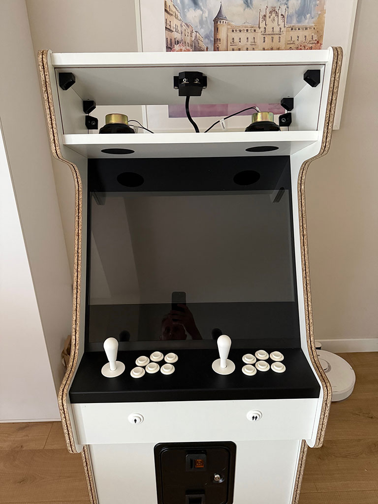

Seguimos rematando cositas, turno al sonido.
Para el sonido al final he optado por un 2+1.
En concreto este modelo de Trust:
https://www.trust.com/es/product/19019-tytan-21-speaker-set-eu
Que además lleva incorporado una regulador externo para ajustar el volumen del sonido.
Llevo semanas intentando decidir donde quedaría bien esa pera para el ajuste del volumen, tiene que ser un sitio de fácil acceso.
He visto algunos fabricantes que lo dejan colgando del CPO, por su parte inferior.
Pero no me gusta nada, por lo que al final decidí hacer lo mismo que había hecho en mi bartop y que a día de hoy creo que es la mejor solución… ahora os lo cuento.

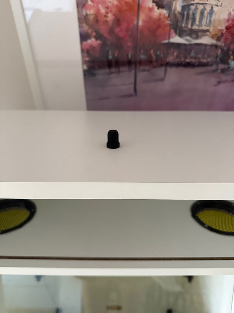

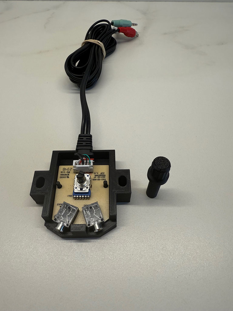

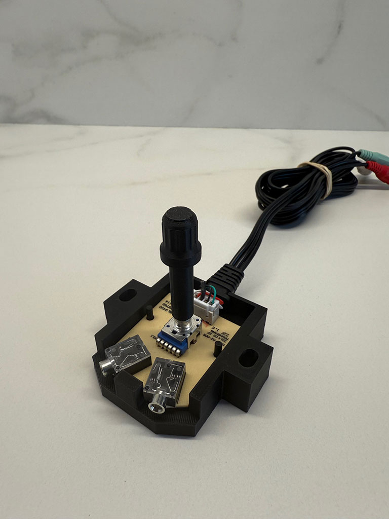

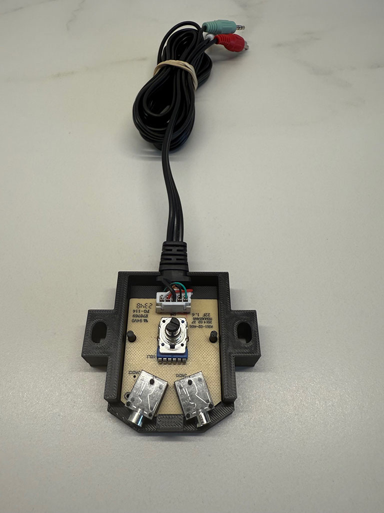

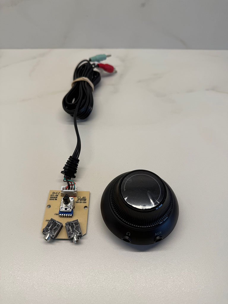

Lo primero que hice fue desmontar el regulador de volumen

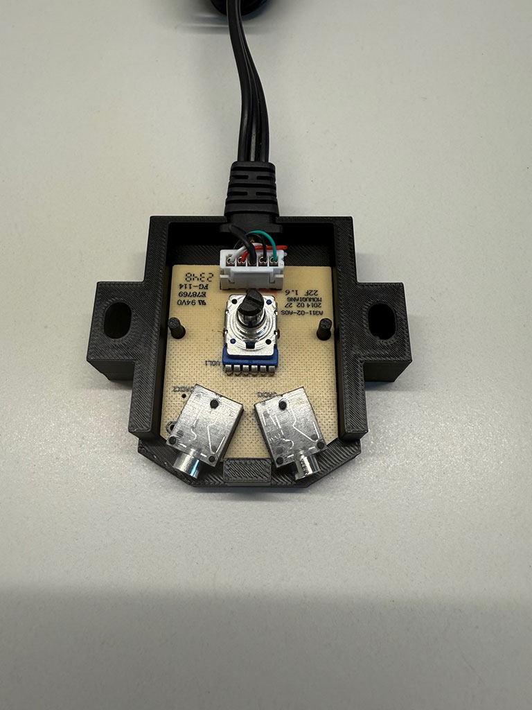

Y crearme una cajita en 3D que pudiera atornillar
junto a una rueda del volumen también en 3d

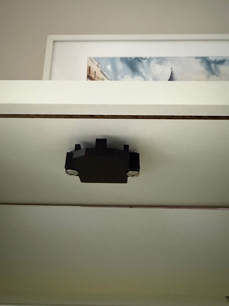

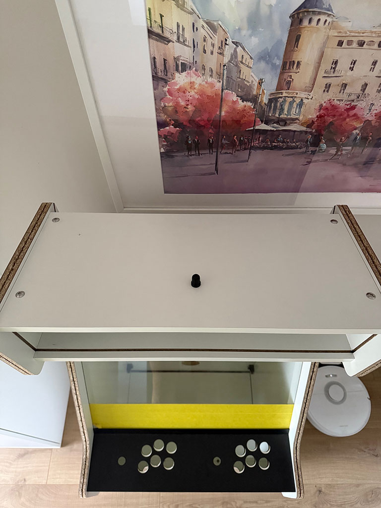

Para pasar a colocarlo en la parte superior de la máquina
Siguiendo el mismo patrón que en toda la máquina, insertos de nylon.
Y roscado.
Lo imprimiré en blanco para que aún se vea menos.
Y es que de frente no se ve y es muy rápido y fácil ajustar el volumen de esta manera.

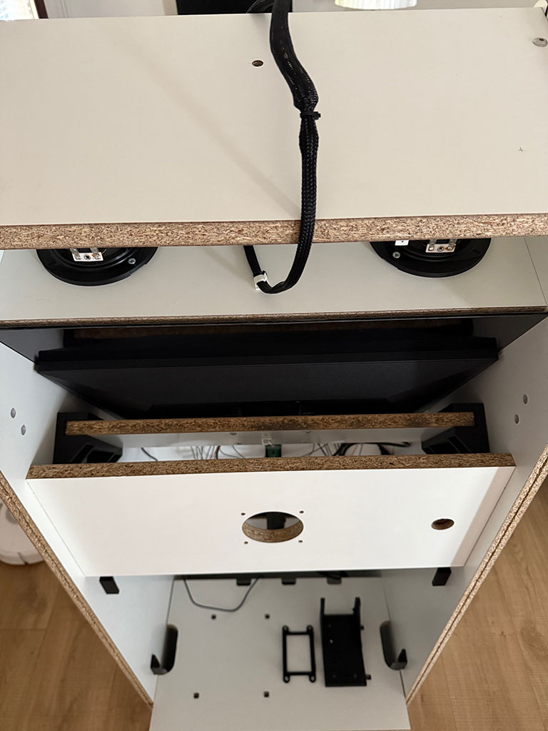

Seguimos rematando cositas…

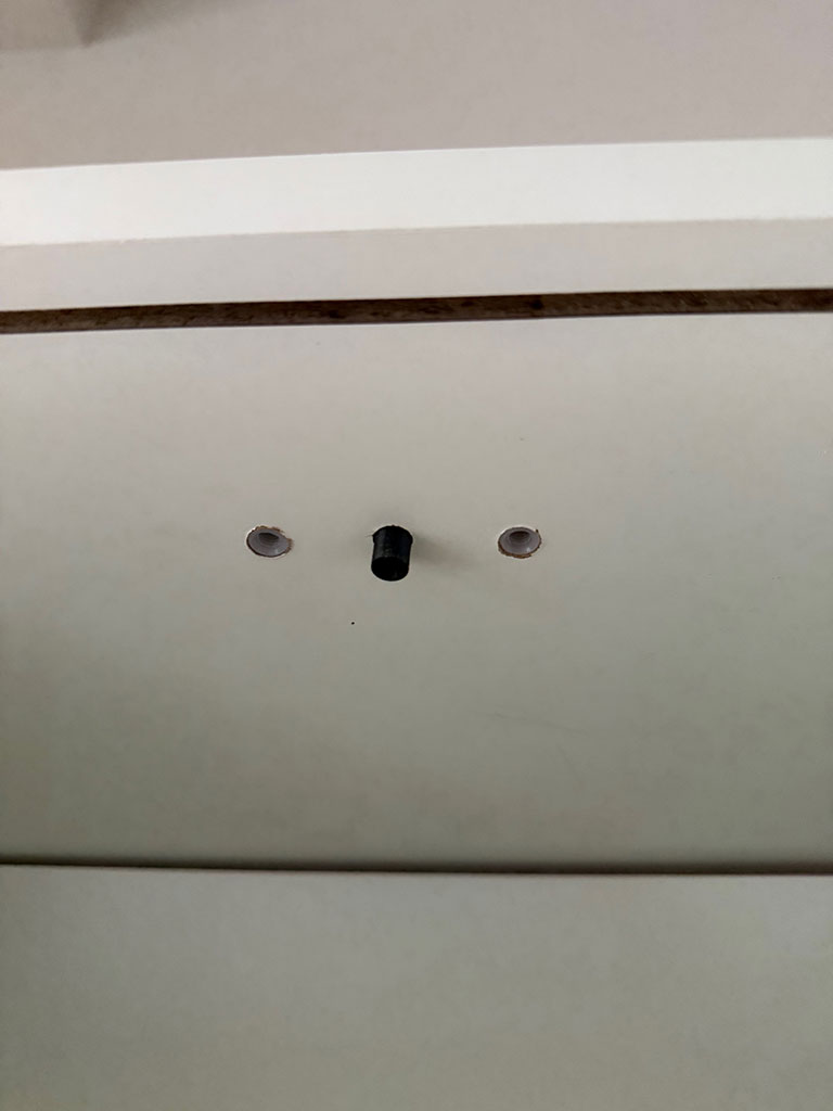

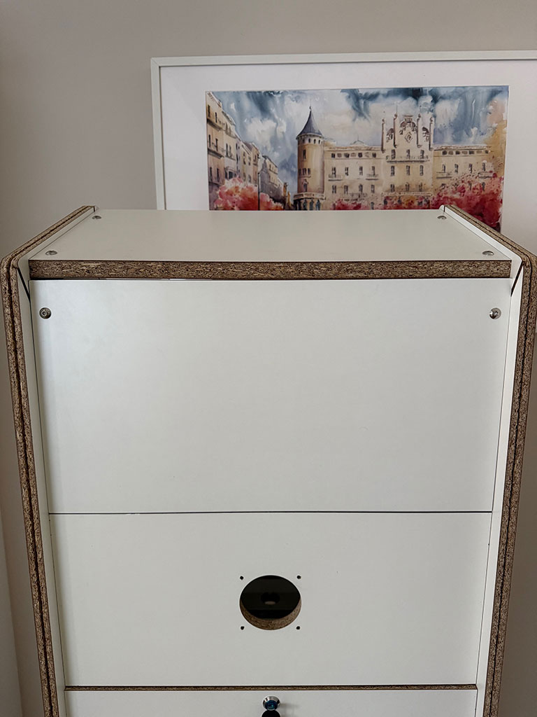

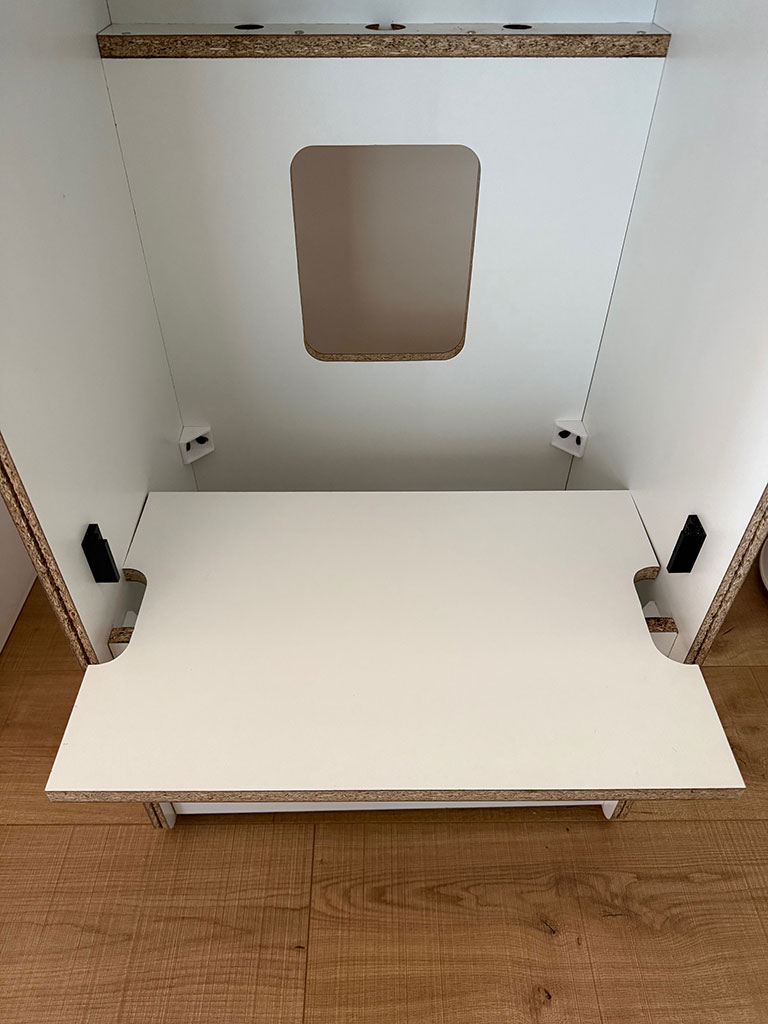

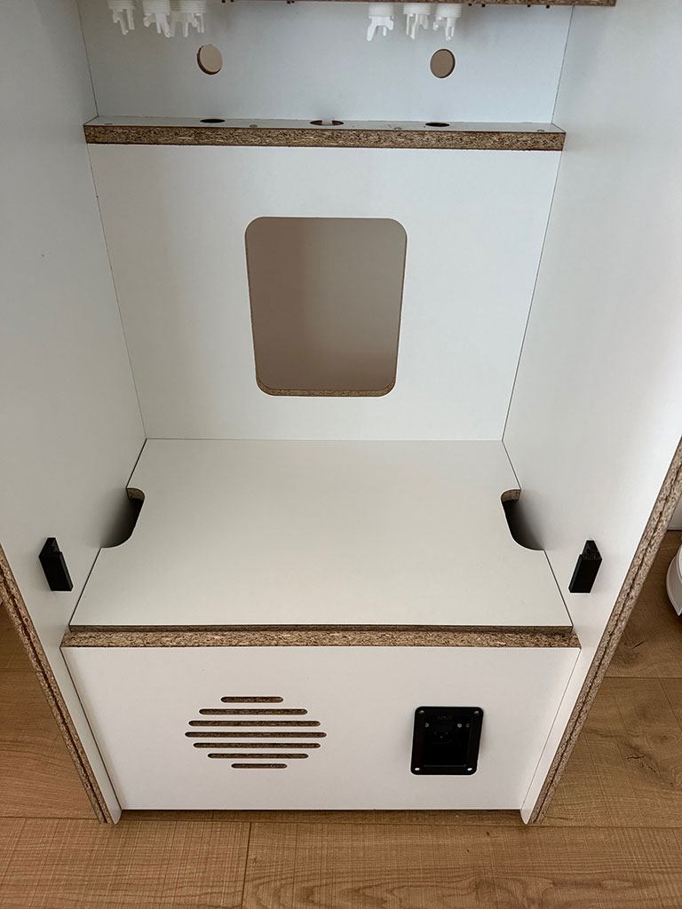

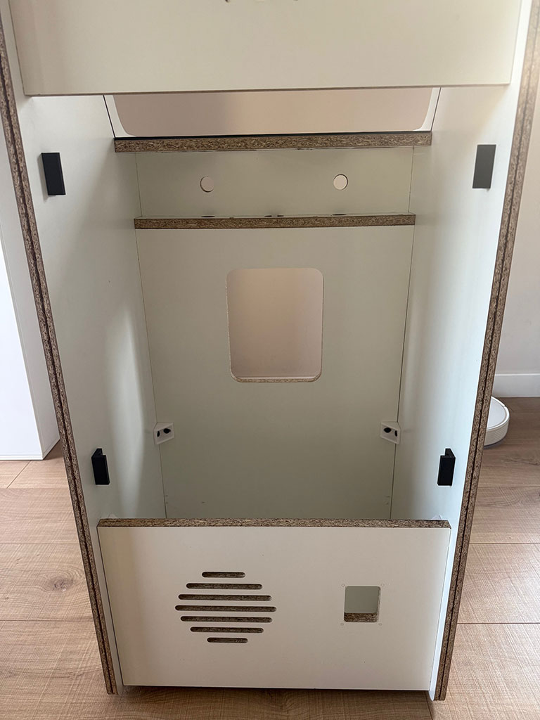

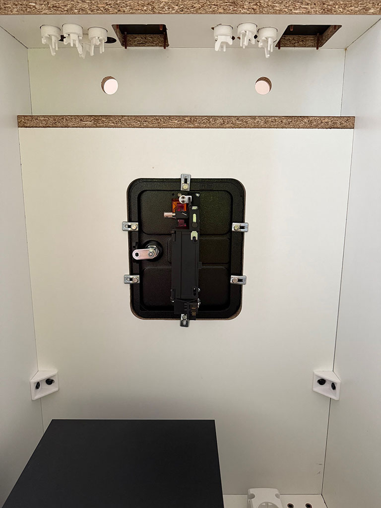

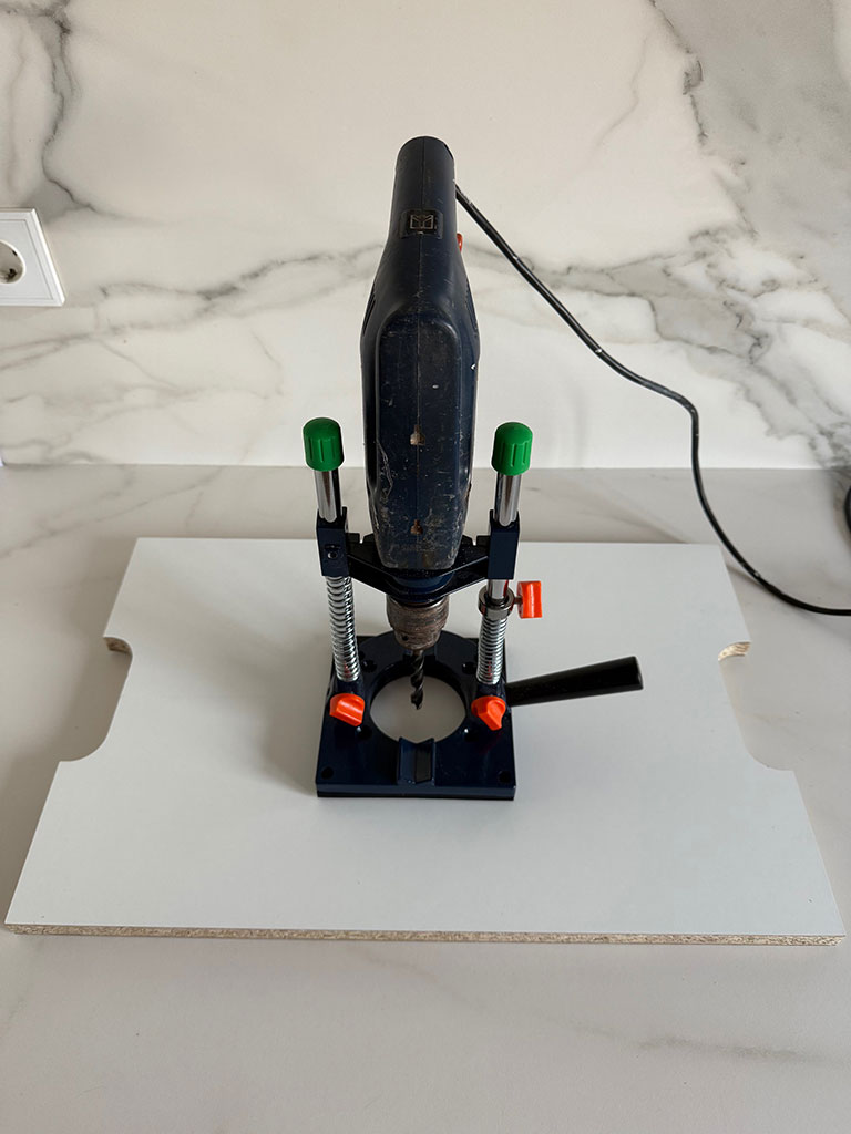

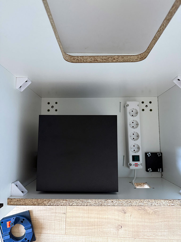

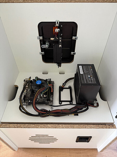

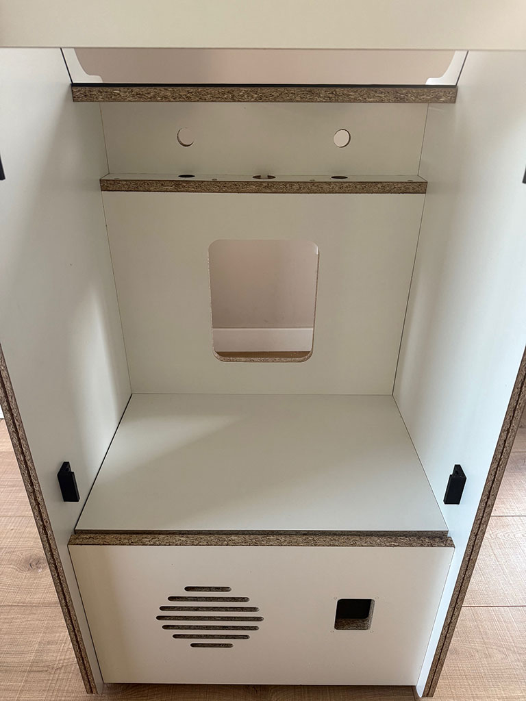

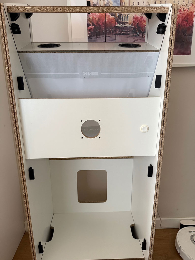

Al construir la máquina ya pensé en estas escuadras que me sirven de refuerzo y están justo situadas para poder poner un estante donde irá colocado el pc.
Evidentemente puse 4, una en cada esquina.
Con una “plantilla” como no !!! le he hecho estas aperturas a los lado que me sirven para pasar los cables y para levantarla.
Así mismo he planteado el botón de encendido del pc en la parte fija del posterior de la máquina y lo más cerca del pc.
Cuando uno está solo se las tiene que ingeniar !!!

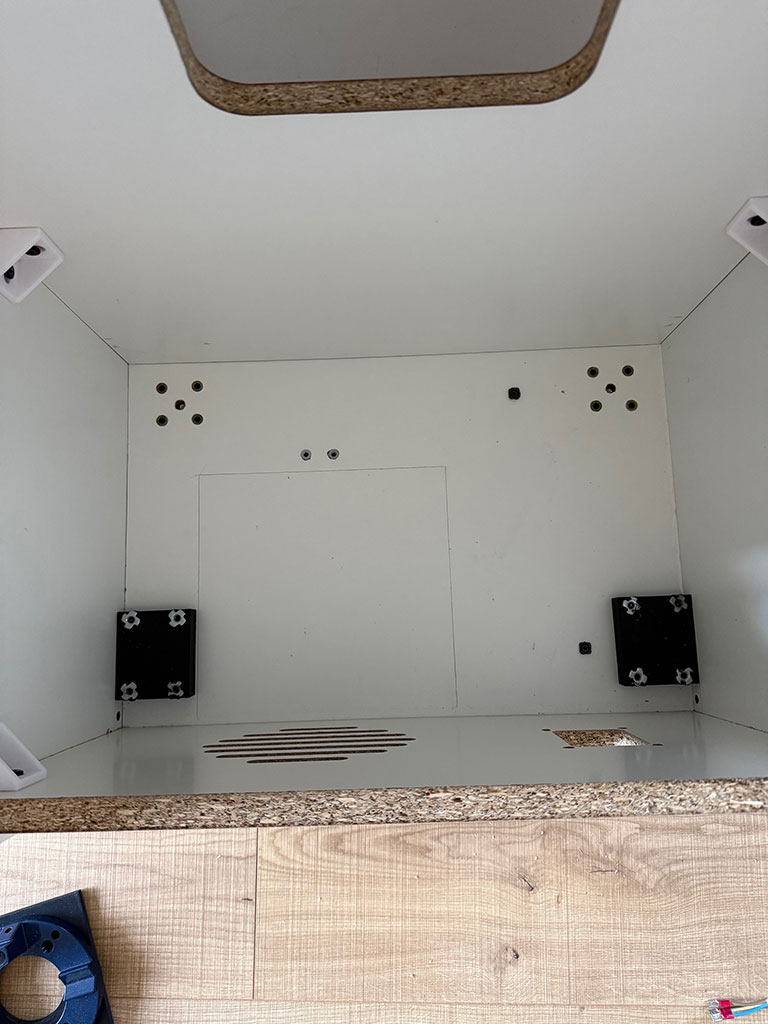

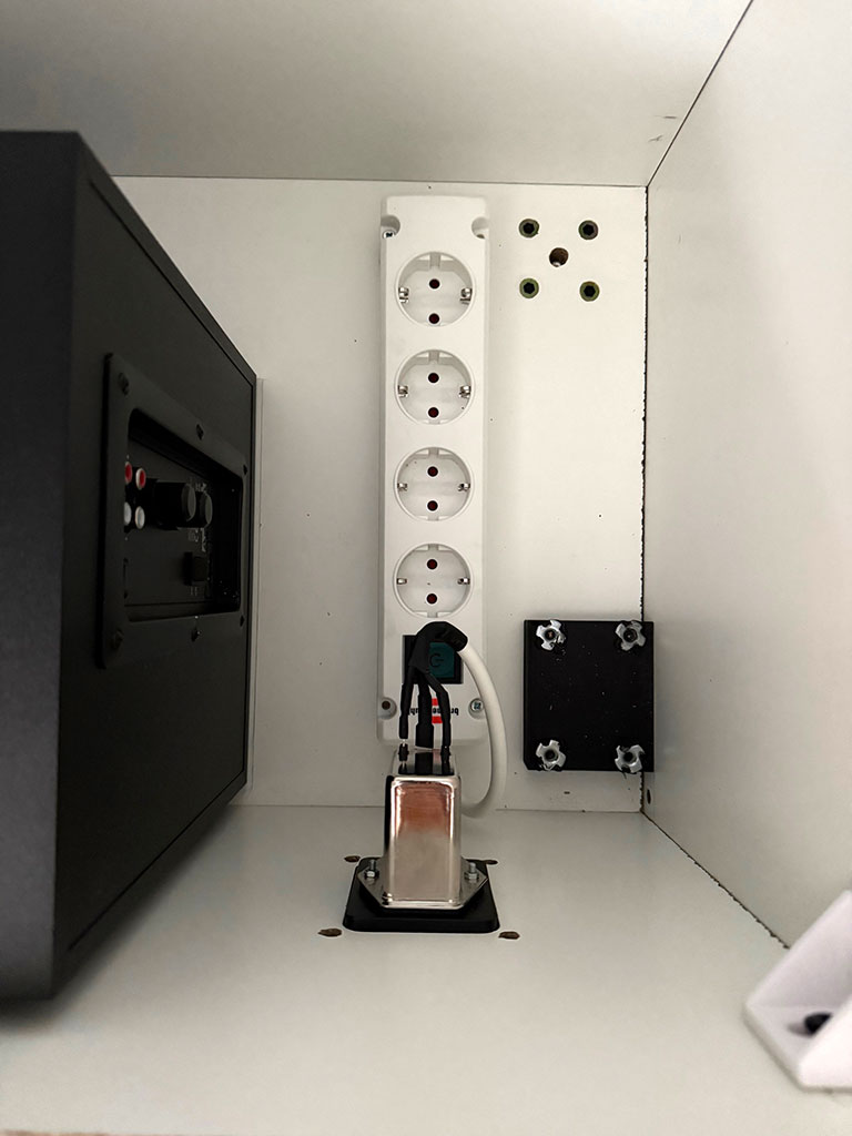

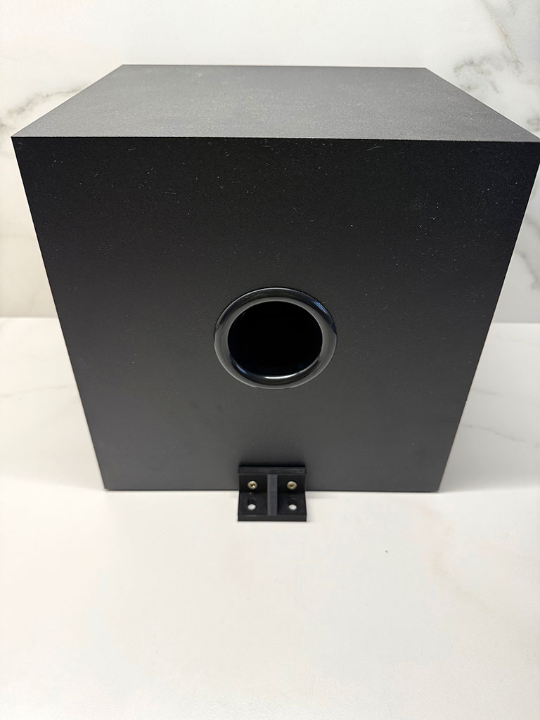

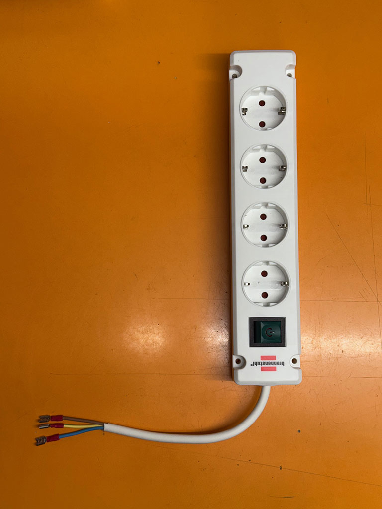

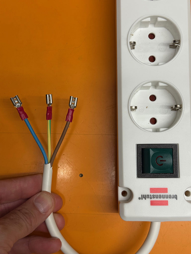

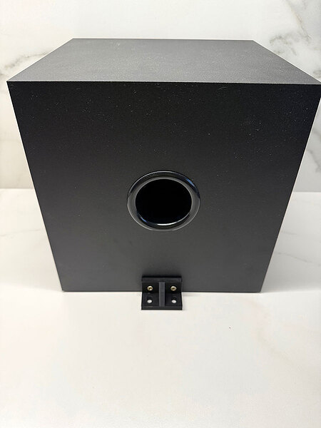

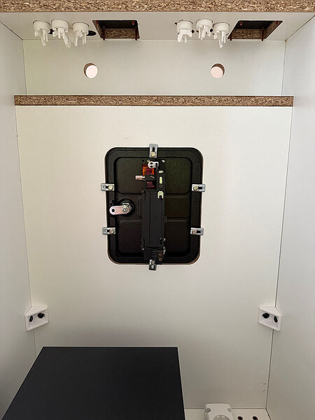

seguimos con la parte inferior donde va el subwoofer y una regleta.
El subwoofer irá collado al mueble y atornillado sobre el.
Y la regleta, a la cual he cortado el cable al mínimo que necesito va atornillada al mueble

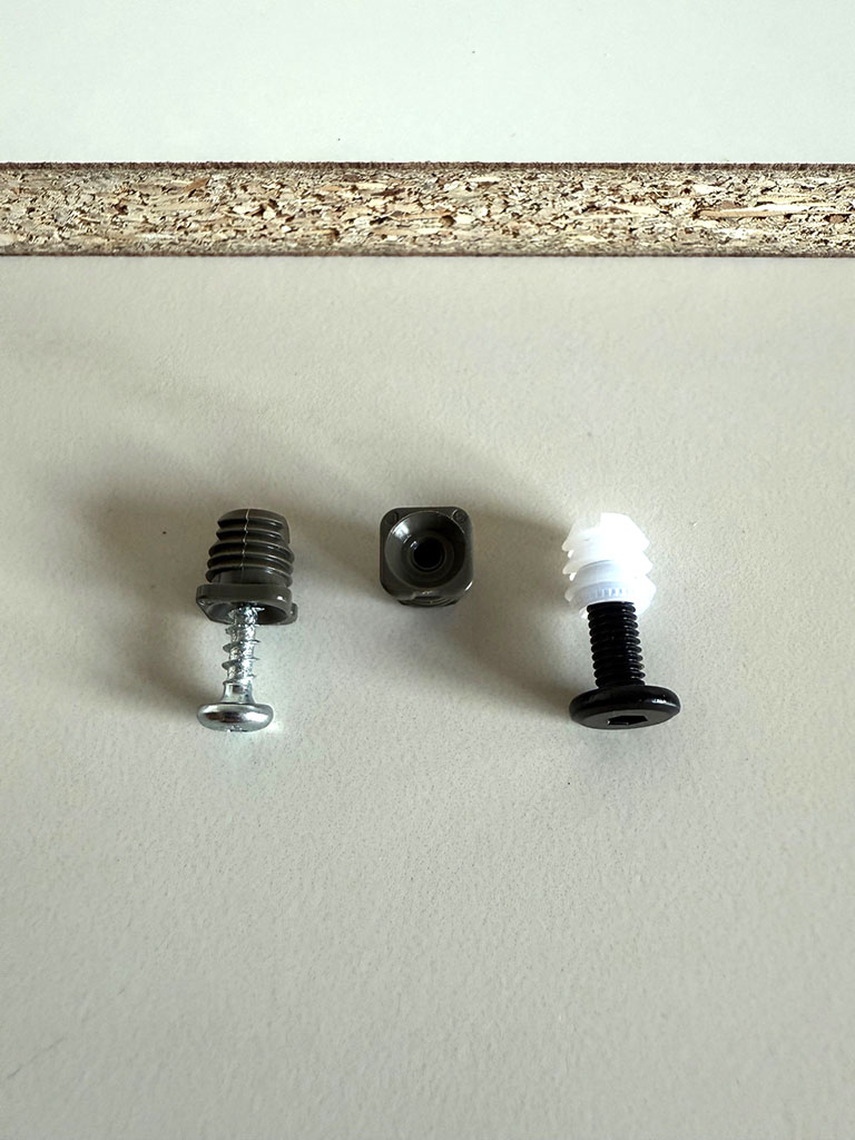

Todo lo que va collado a la máquina ya habéis visto que utilizo los insertos de nylon, también los hay para atornillar.
Marcamos donde va cada cosa y procedemos a realizar los agujeros para los dos tipos de insertos.
Y pasamos a collar y atornillar :joy:

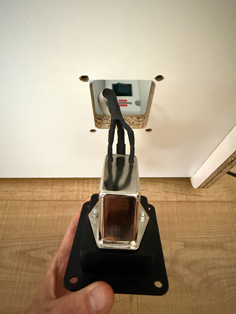

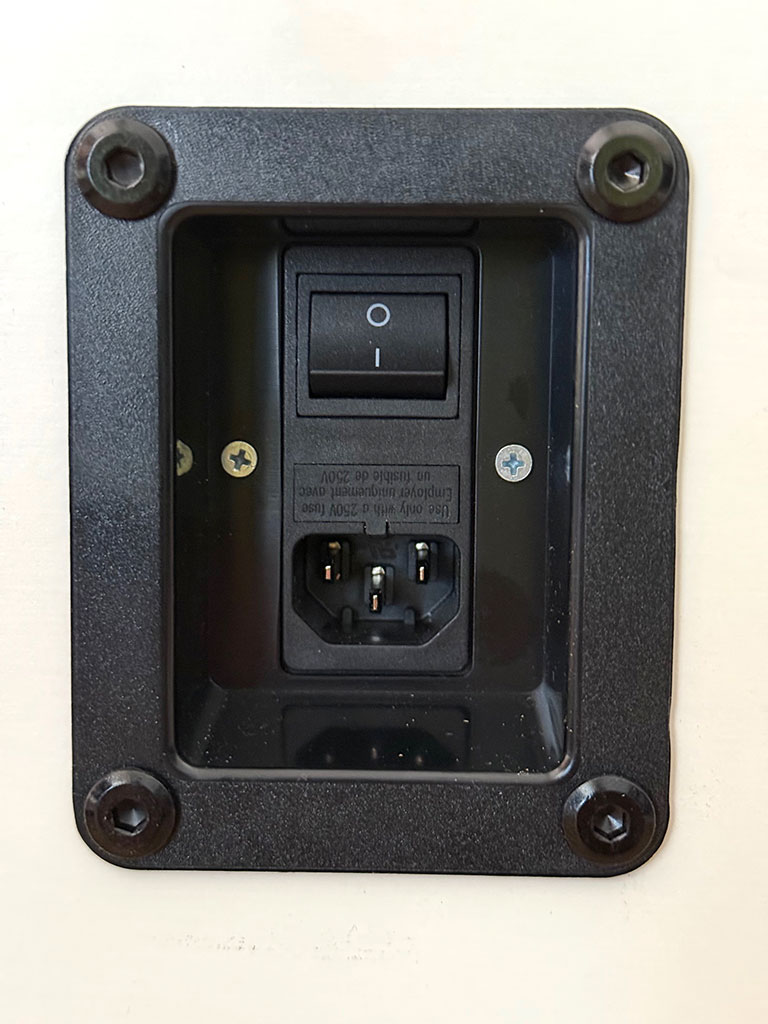

Y solo nos queda enchufar los contactos a la toma externa de corriente.
9 Me gusta

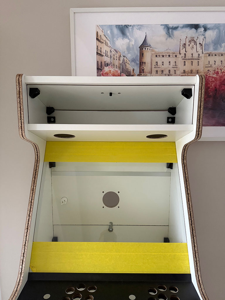

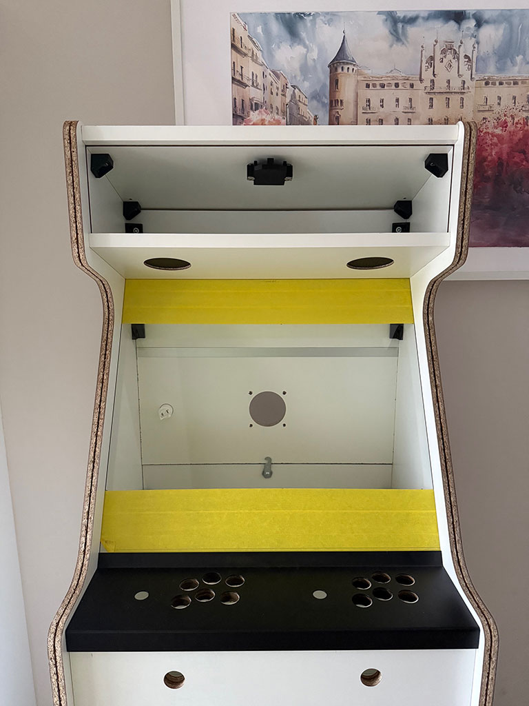

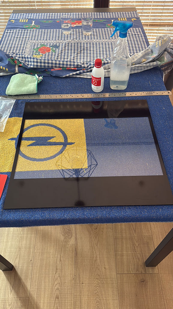

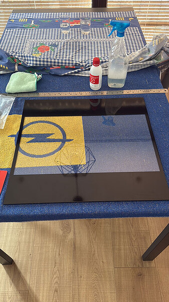

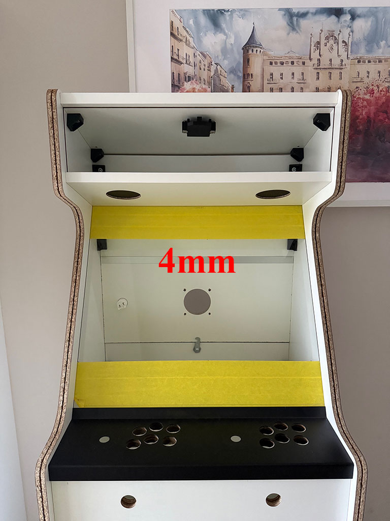

El cristal:
Después de consultar en varios sitios al final he optado por un cristal normal de 4mm.
En algún sitio leí que mejor que fuera templado pero el precio se disparaba de manera desorbitada.
Aquí tenéis una foto del cristal en su sitio y he marcado lo que ocupará el monitor.

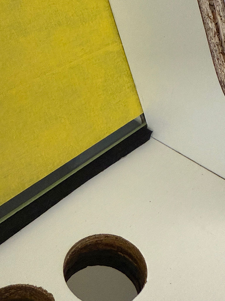

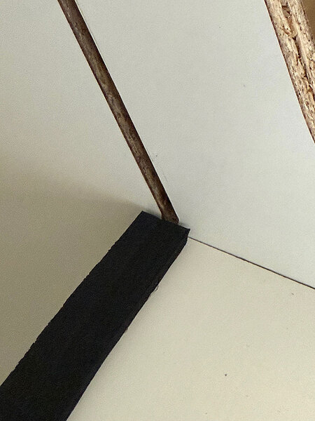

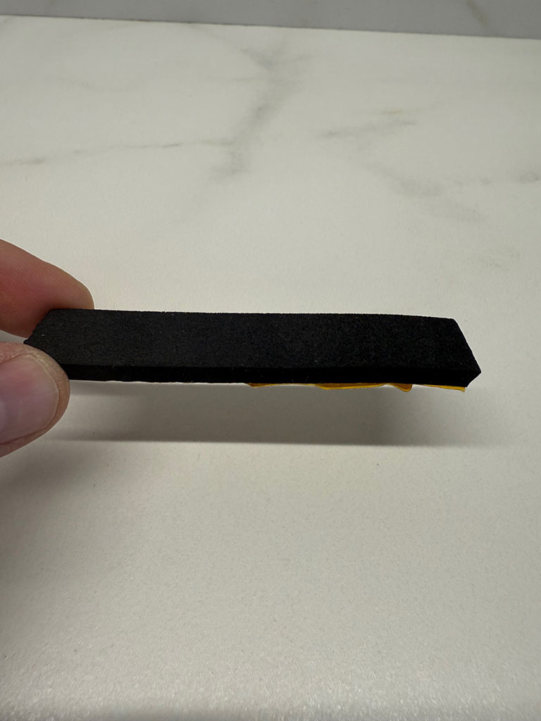

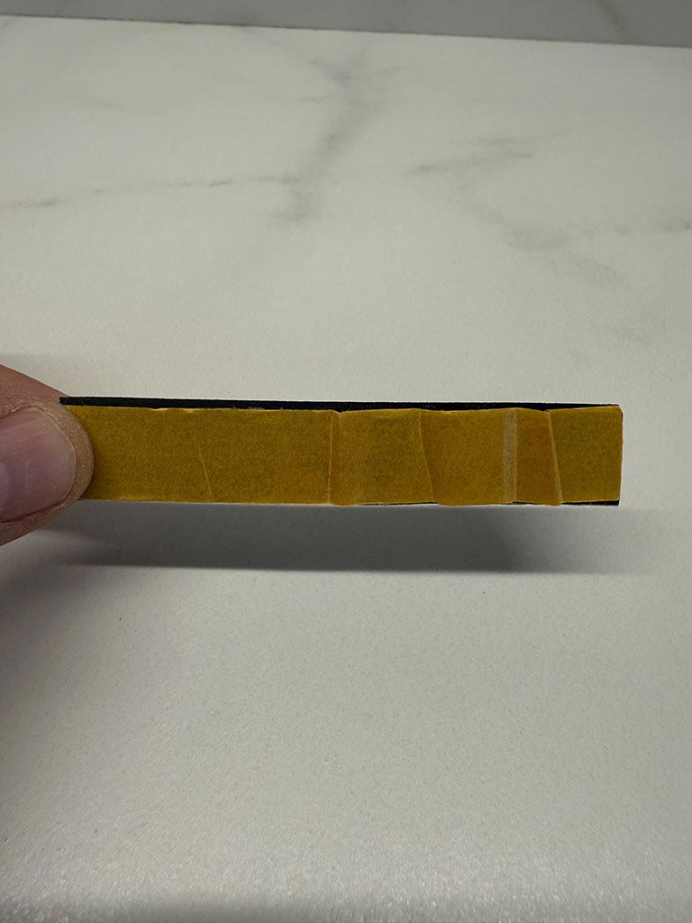

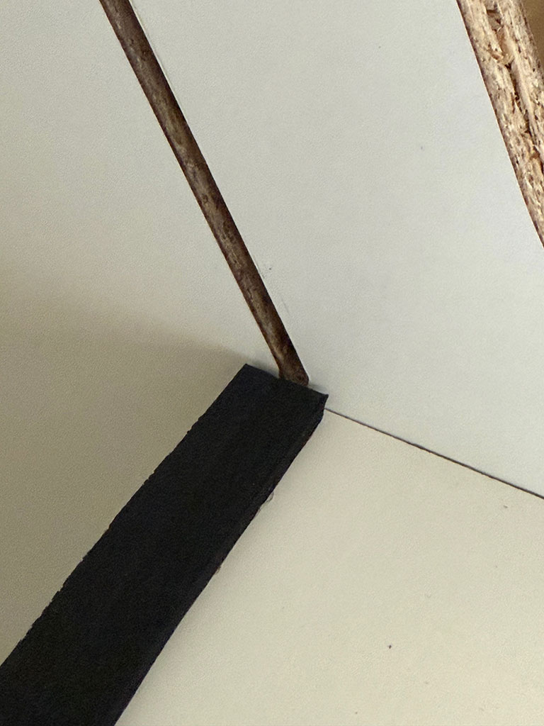

Como no quiero que apoye directamente sobre la madera pensé en estas espumas autoadhesivas
Es una espuma muy densa, no es la clásica espuma adhesiva que se coloca en las ventanas para que no pase el frio.
Y de momento he cubierto la parte que no ocupa el monitor con un vinilo negro. Ya veremos más adelante si se me ocurre algún diseño.

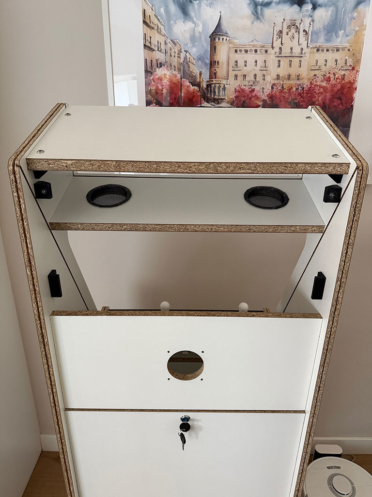

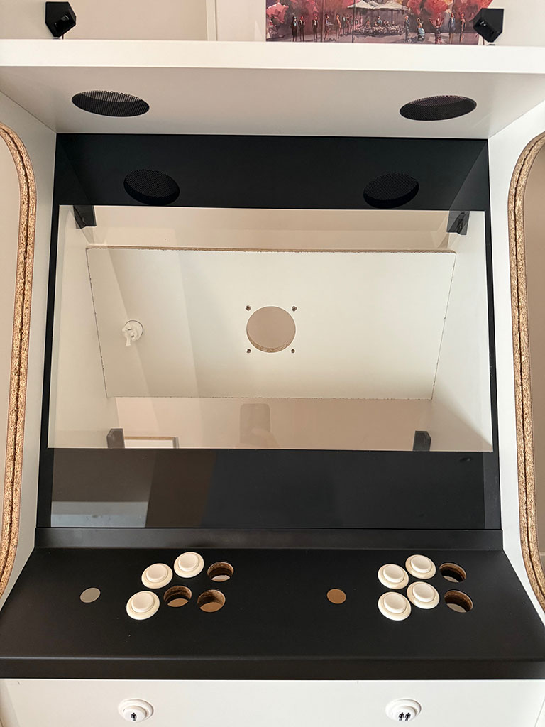

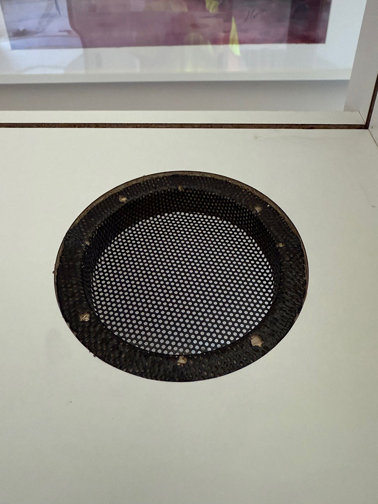

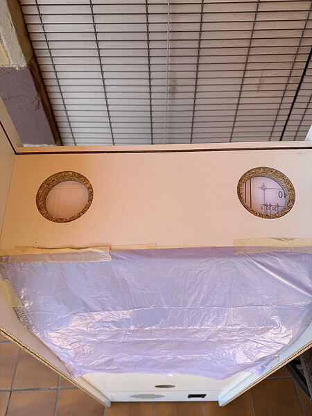

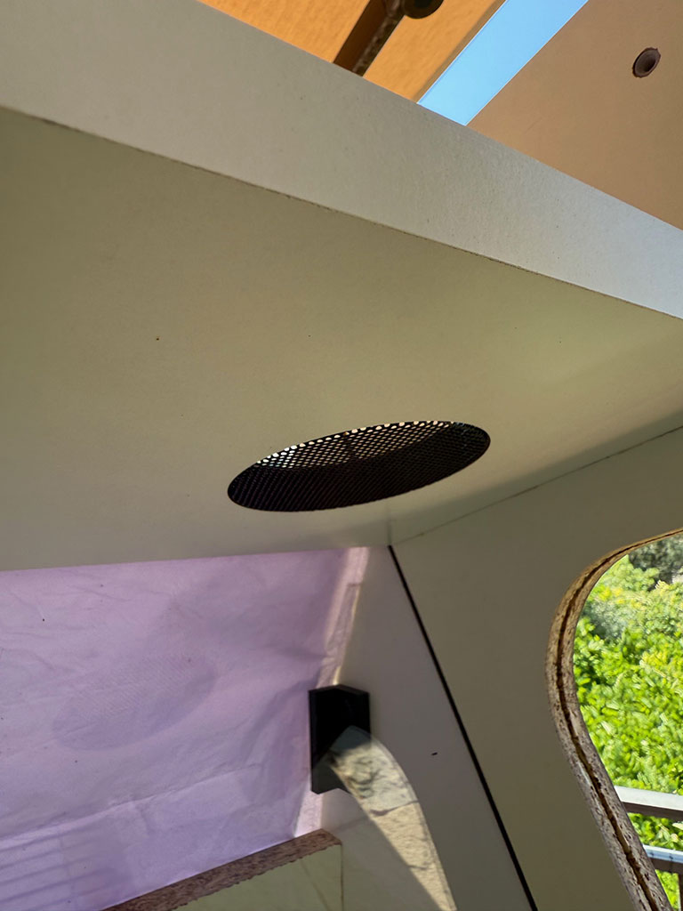

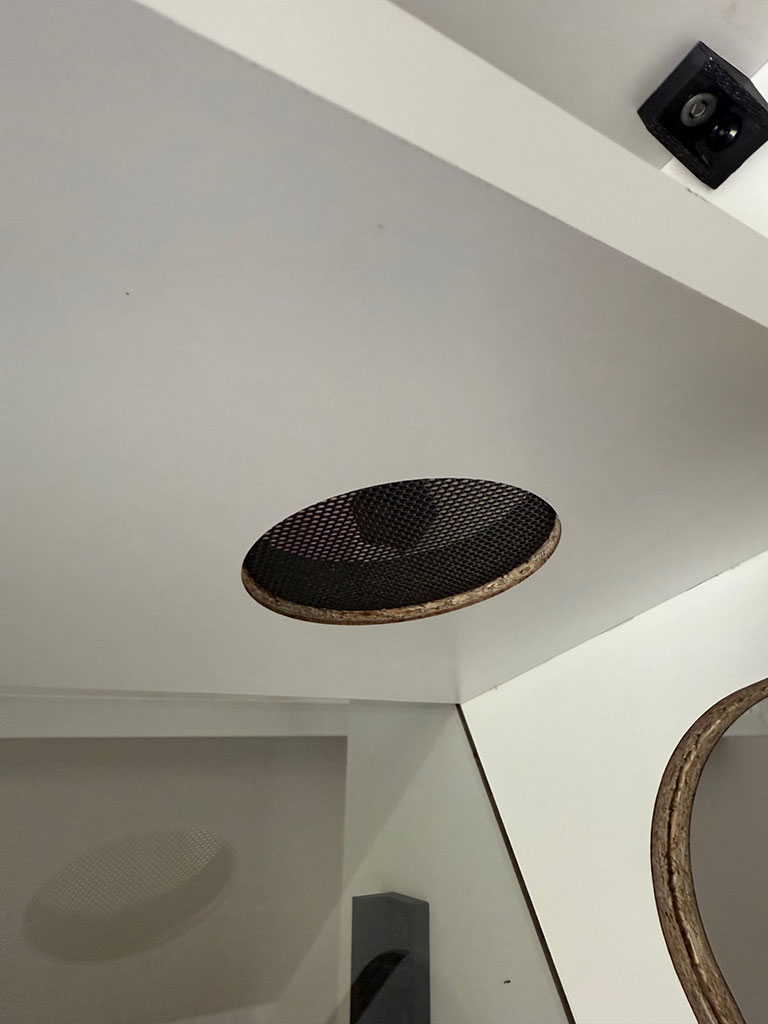

Fijándome bien en la rejilla del altavoz al poner el cristal vi que le faltaban 3 o 4 mm de profundidad:
Por lo que no me tocaba otra que fresar la parte superior estos 4mm.
Aquí ya se puede ver como ahora queda enrasada con la madera:
Y aquí el resultado del conjunto:

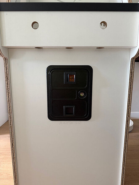

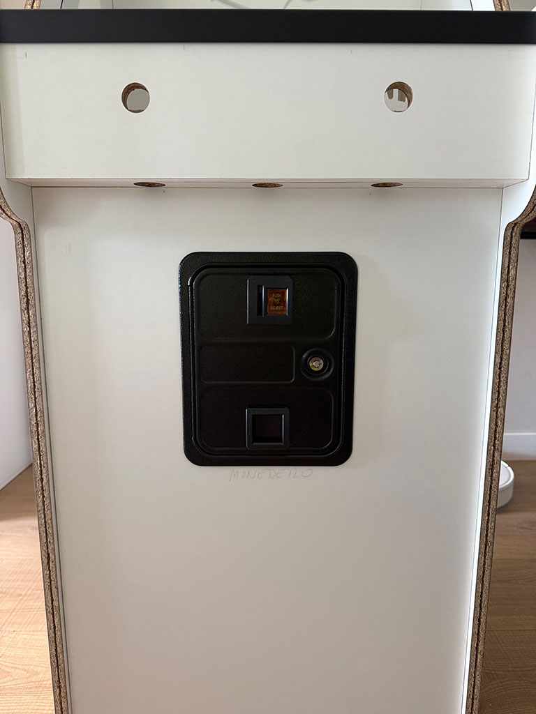

Pequeña actualización, ya me ha llegado el monedero.
Ya sabía yo que esto no nos iba a salir gratis.
Qué detallazo! Es nuevo o de Segunda mano?
Nuevo y de un fabricante español mundialmente conocido !!!
Hombre claro !!! como buen catalán que soy !!! :joy:

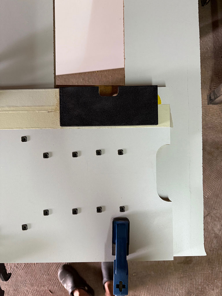

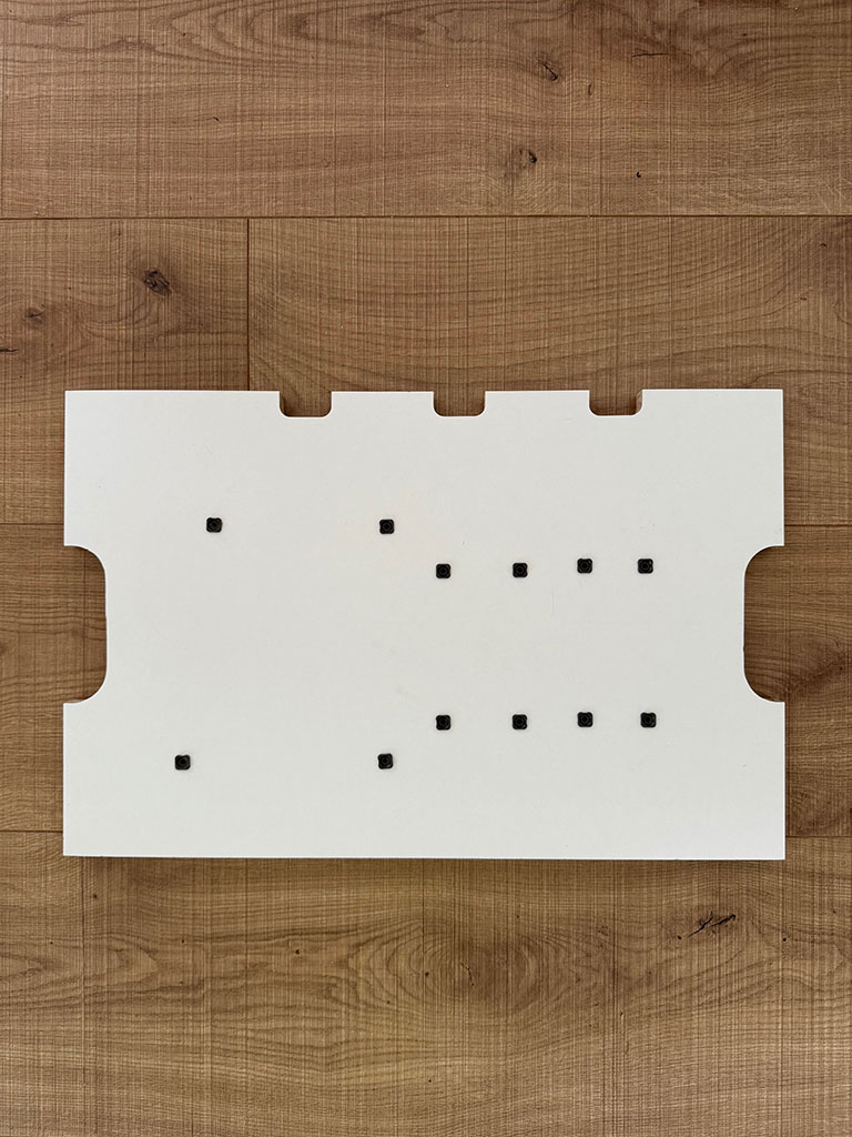

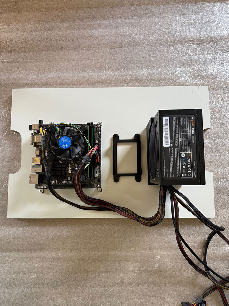

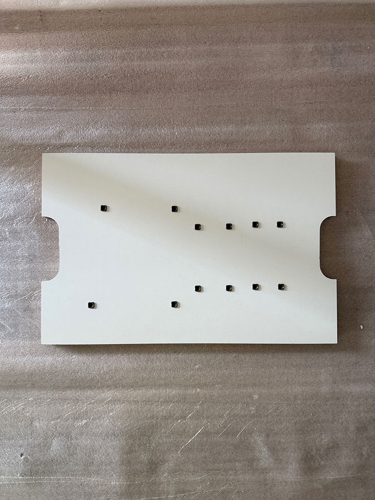

Seguimos con la bandeja del PC.
He marcado donde debo hacer los agujeros para poder atornillar las diferentes partes y procedo con los insertos.
Así es como queda:
Y aquí con los componentes (a falta del SSD)
He fresado unos agujeros en la parte superior para poder pasar los cables de audio del SW y los de alimentación.

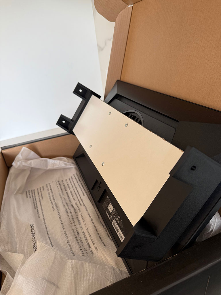

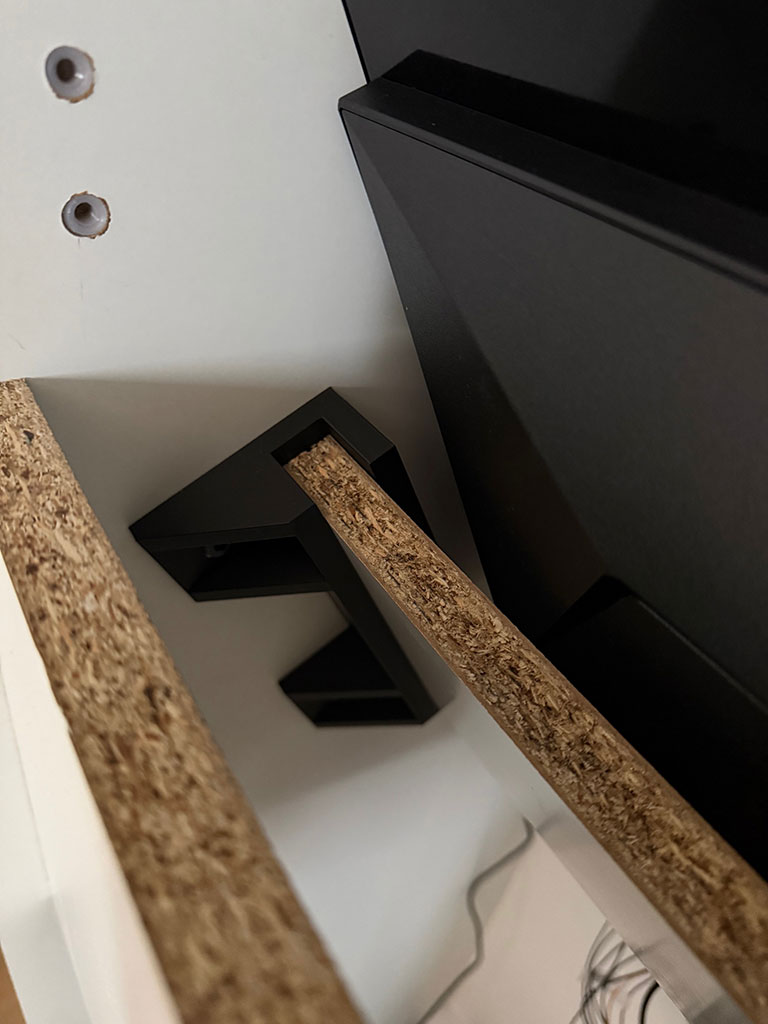

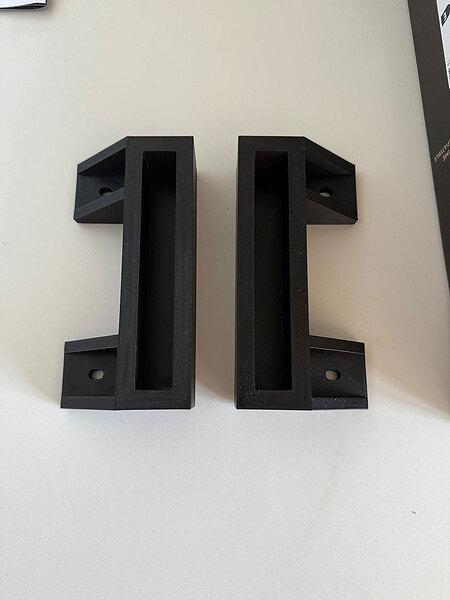

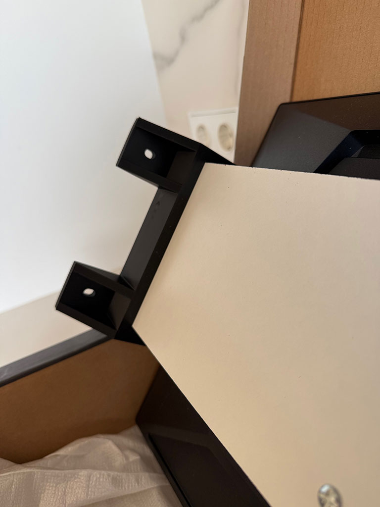

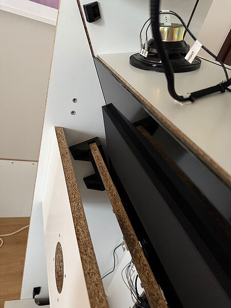

Seguimos con el monitor…

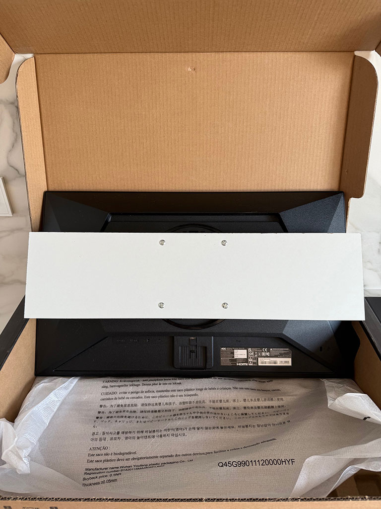

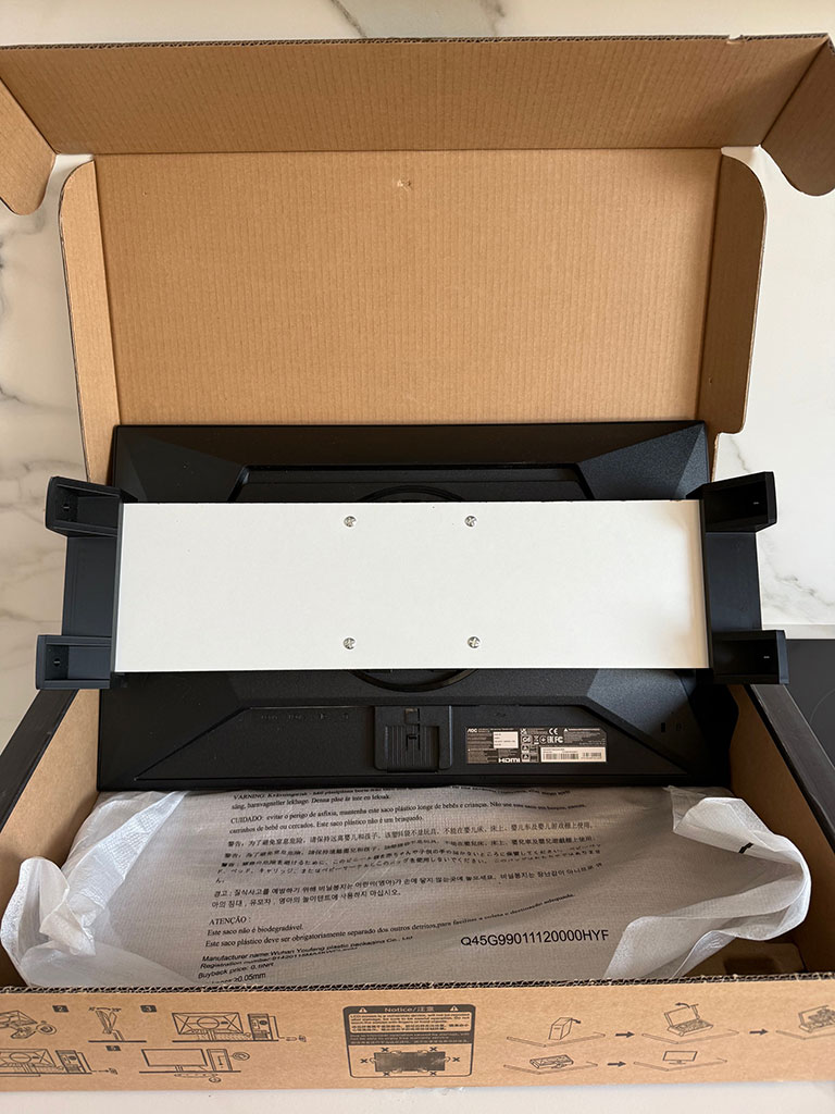

Simplemente una madera cortada un poco más grandes que las medidas VESA del monitor y unos adaptadores impresos en 3D donde esta va colocada.
Lo más difícil va a ser cuadrar el monitor con el marco de la pantalla…
Pues ya tenemos el monitor en su sitio !!!
La verdad es que me ha costado más de lo que me pensaba cuadrarlo con el marco del cristal.
Al final he optado por hacer el soporte donde va la madera que sujeta el monitor abierto por la parte superior, así puedo desplazar el monitor de arriba a abajo.
Y aquí el resultado final !!!
