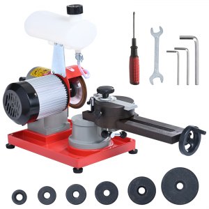

Buenos dias .
Me gystaria saber vuestras opiniones sibre este tipo de maquina
Me gusta repasar todas mis herramientas a la piedra de aceite, o a la cheira antes de que este el corte rombo.
Incluso brocas ultimamente.
Pero con los dientes de carburo, no puedo.
Ahora por ejemplo acabo de cortar mucho DM y aunque siguen cortando me gustaria darles un “brillo”.
El afilador, no repasa,el a cada vez me come demasiado material.
Para asegurar me dice.
Su predecesor , jubilado, era mas cuidadoso.
Esta a una hora, no lo hace en el momento y no pasa por aquí.
Los otros se dedican cada vez mas a cuchillería de supermercados, mega pescadería y tal.
Así que la quiero para esto : repasar poco.
Me imagino y asumo que los ajustes serán aproximados, pero quisiera saber si funciona para repasar, tuneandola quizas.
Cuando estaran mal o con muesca las mandaré al afilador.
Esta me imagino que no merece la pena verdad.
Parece a pulso…

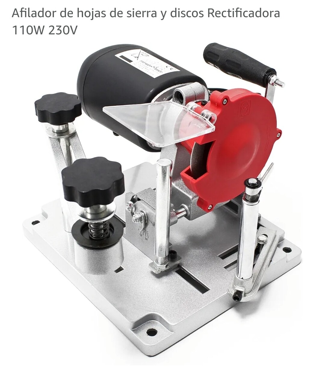

Del tipo de las 2 primeras máquinas que muestras tiene una un familiar mío.
Él y yo hacemos lo que comentas tú, le damos en la máquina un par de veces para que recuperen un poco el filo y cuando ya están muy precarios pues a afilar a profesional.
Como te comentan, nada de dientes con geometrías intrincadas y nosotros somos aficionados, para vosotros que estáis “obligados” a conseguir muy buenos resultados pues igual no es suficiente.
Pero si tienes el afilador a desmano yo no la veo mala opción.
