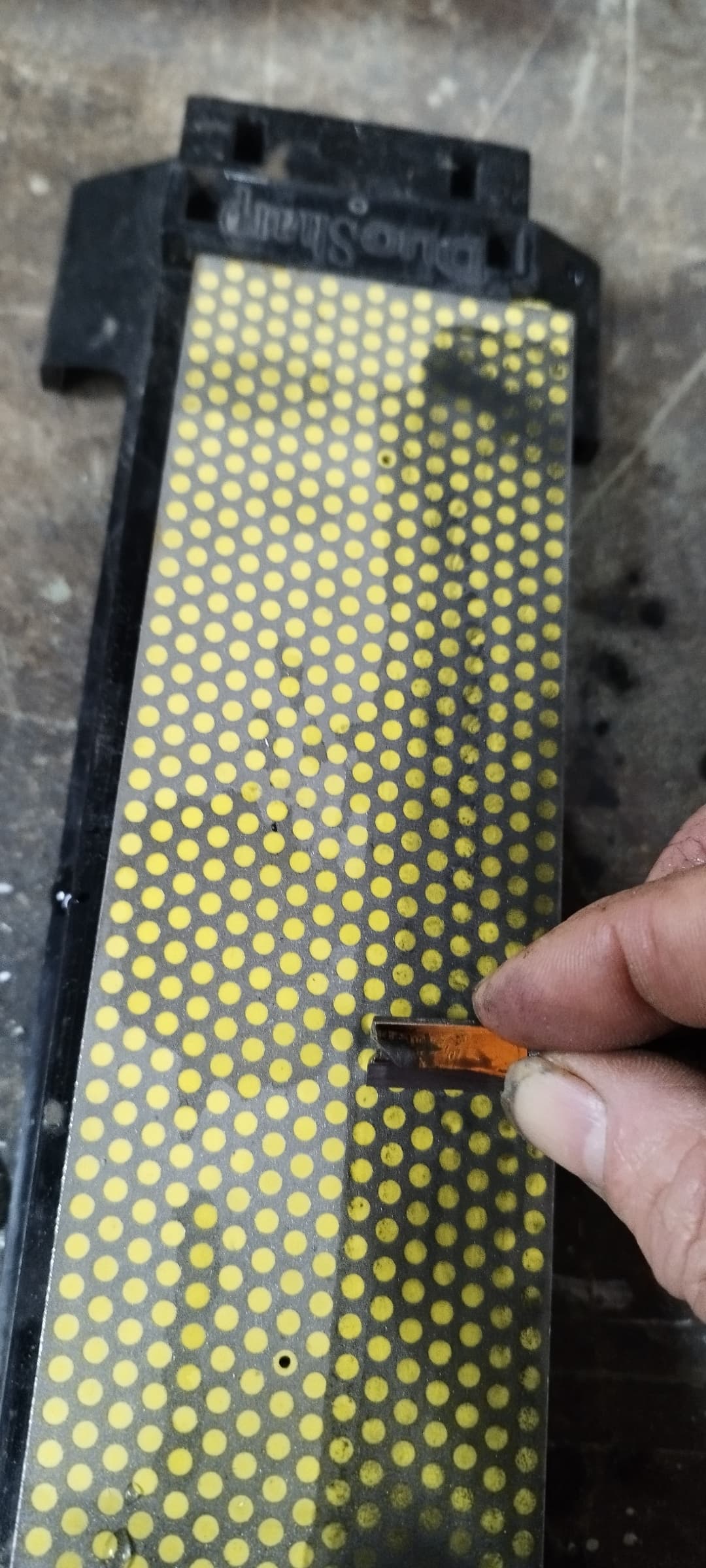

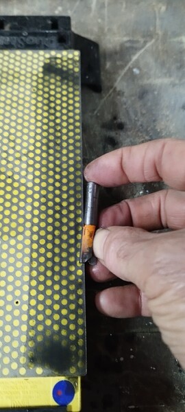

Esre finde afilé unas fresas rectas que usé en DM.
Sucias y el bisel un poco gastado.
Pensando en este hilo, darles una pasada antes que esten rombas.
Usé la piedra azul de DTM.
Por la parte interior bien, pero exterior hay que tener un buen pulso para no balancear.
Aquí funciono muy bien, probé la CMT ayer, pero solofueron 4 o 5 idas y vueltas incomodas.
