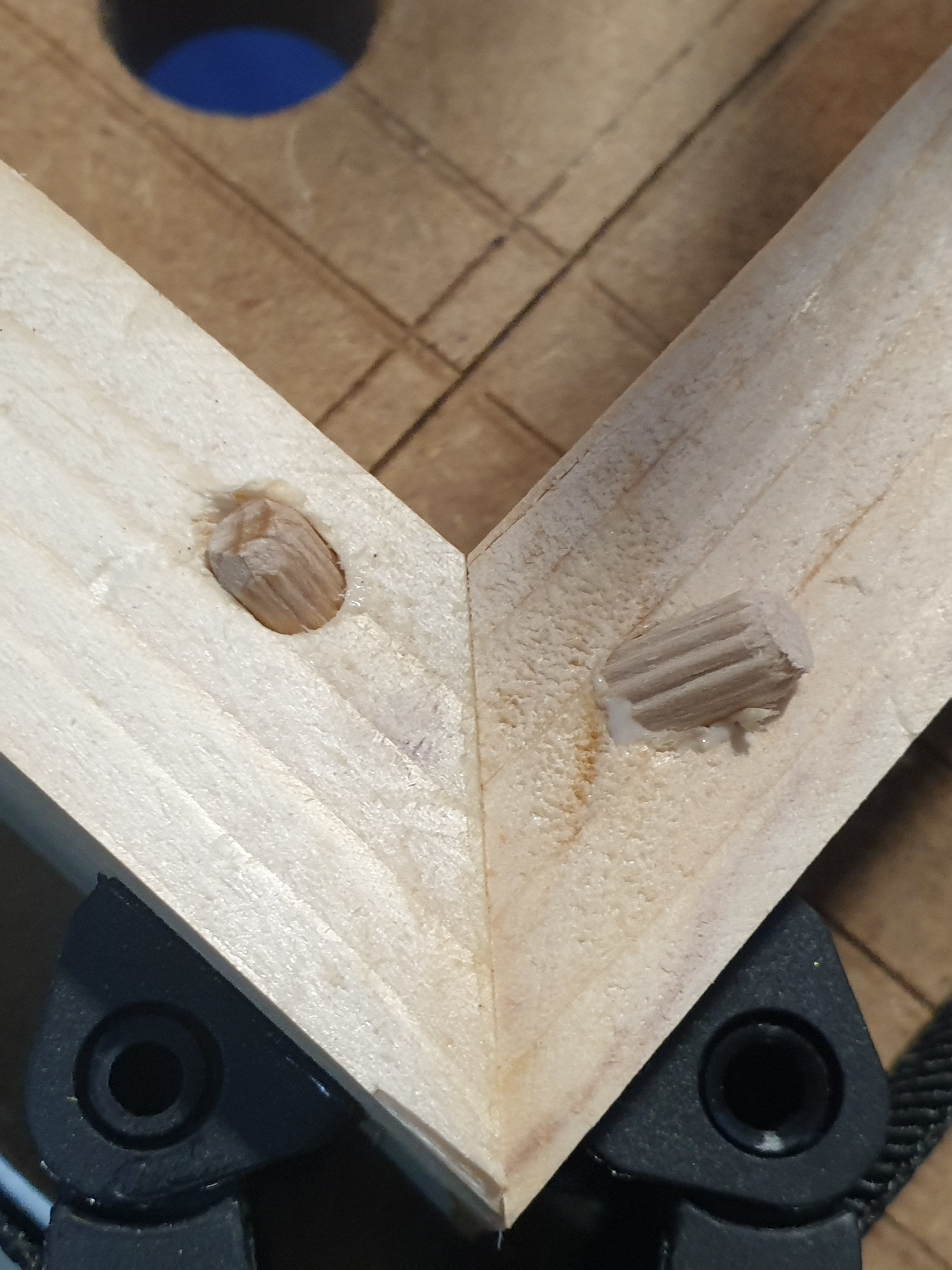

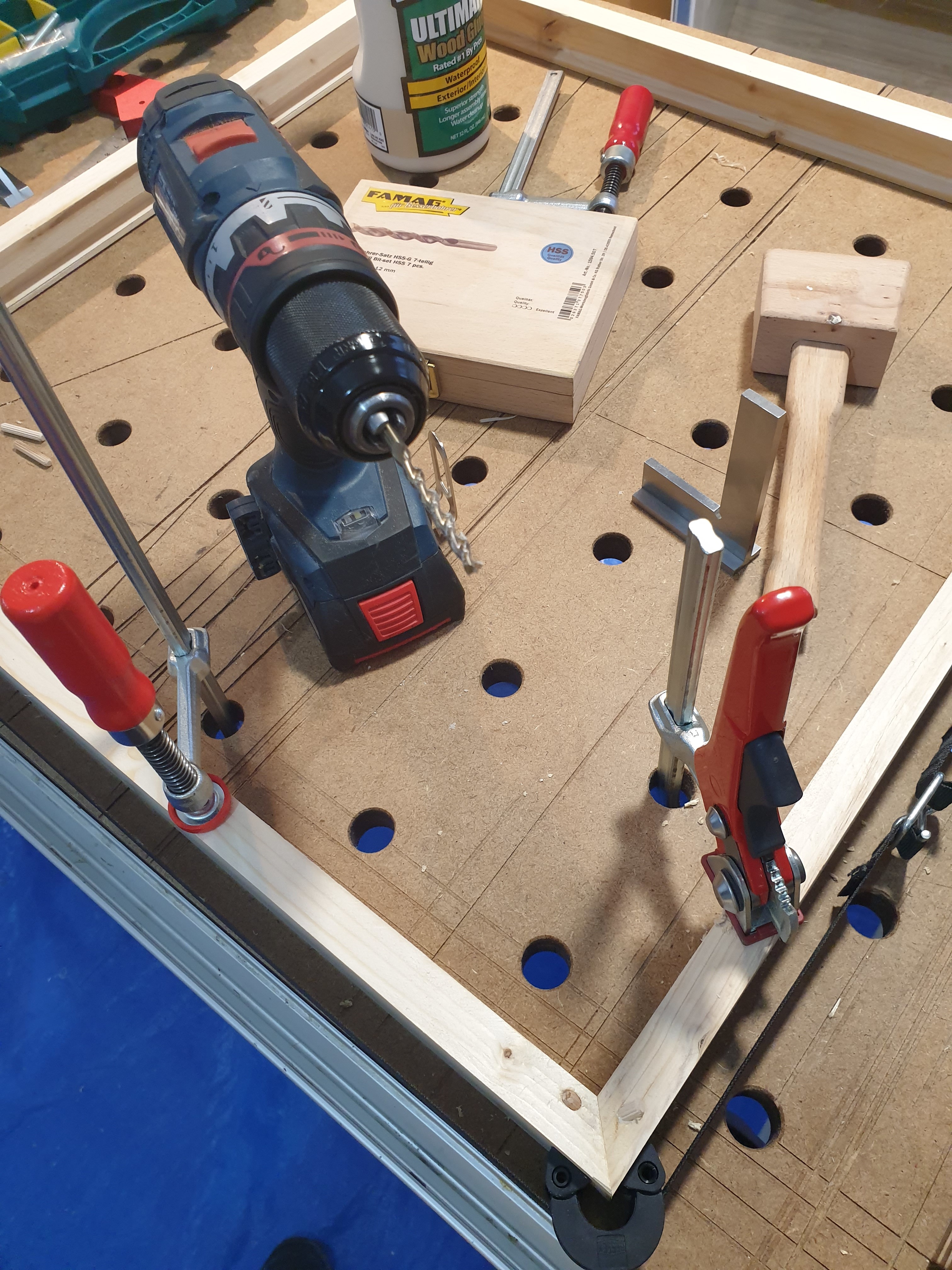

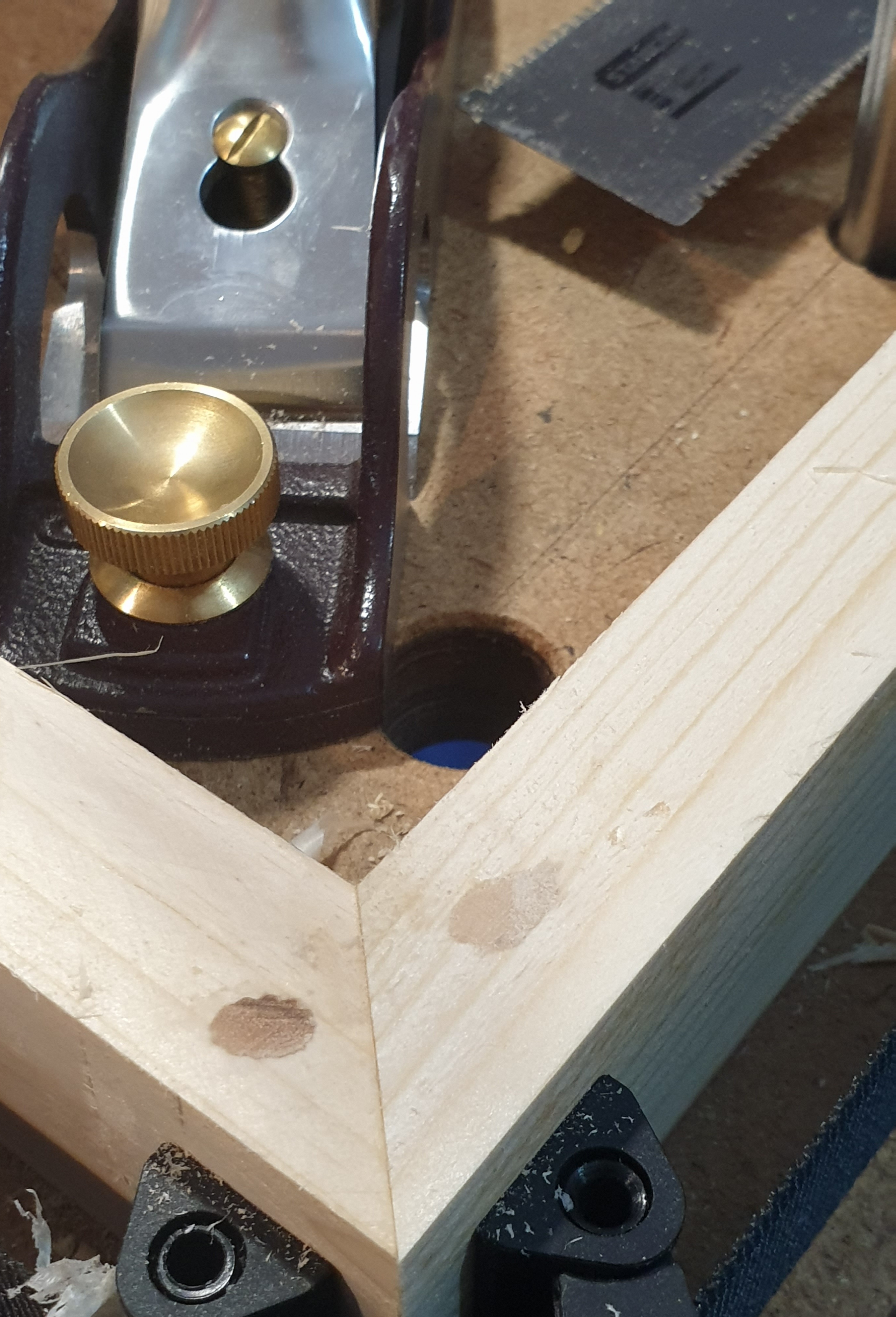

Le he metido un par de espigas en oblicuo en los ingletes por la parte que no se ve. Porsiaca.
Me daba cosa dejarlo solo con cola

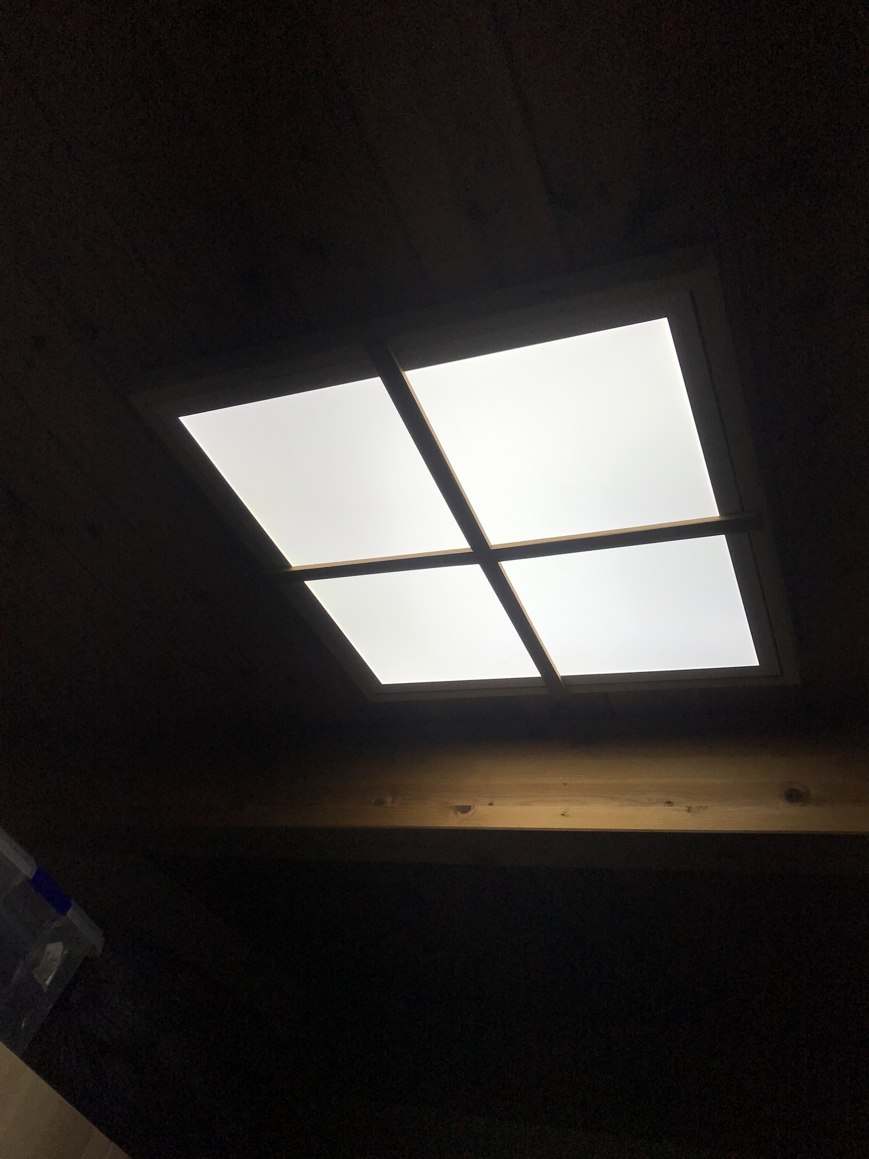

Yo hice este hace un tiempo. Una “falsa ventana”. La gente que la ve en casa piensa que es una ventana de verdad​:laughing::laughing:. Simplemente va sujeto el plafón con esa cruceta de madera.
