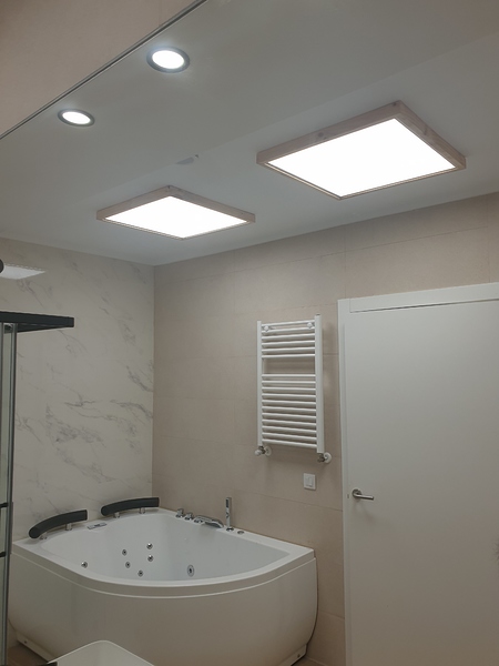

Marco para panel led de superficie
Que chulo , apuntado en ideas para robar :sweat_smile:
Por cierto ya desvariando, no hace mucho vi una ventana falsa de una habitación con una televison Led, la habitación no tenia vwntana y asi se le podía poner el.paisaje que quisieras imcluso lluvia o vistas a unas cascadas dependiendo el estado de animo…
Que bueno! Me gusta mucho.
Puedes quitarle alguna foto sin la lu encendida para ver el.marco y explicarnos un poco el proceso??
Con 4 juntas, la luz tiene que ser muy agradable

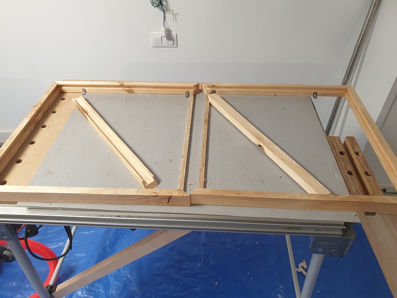

Hice unas pruebas con varios materiales sobre madera.
Pintando primera cola de madera , y una vez seca cianocrilata (o otra) va muy bien
Lo miraré, a ver que sale mejor

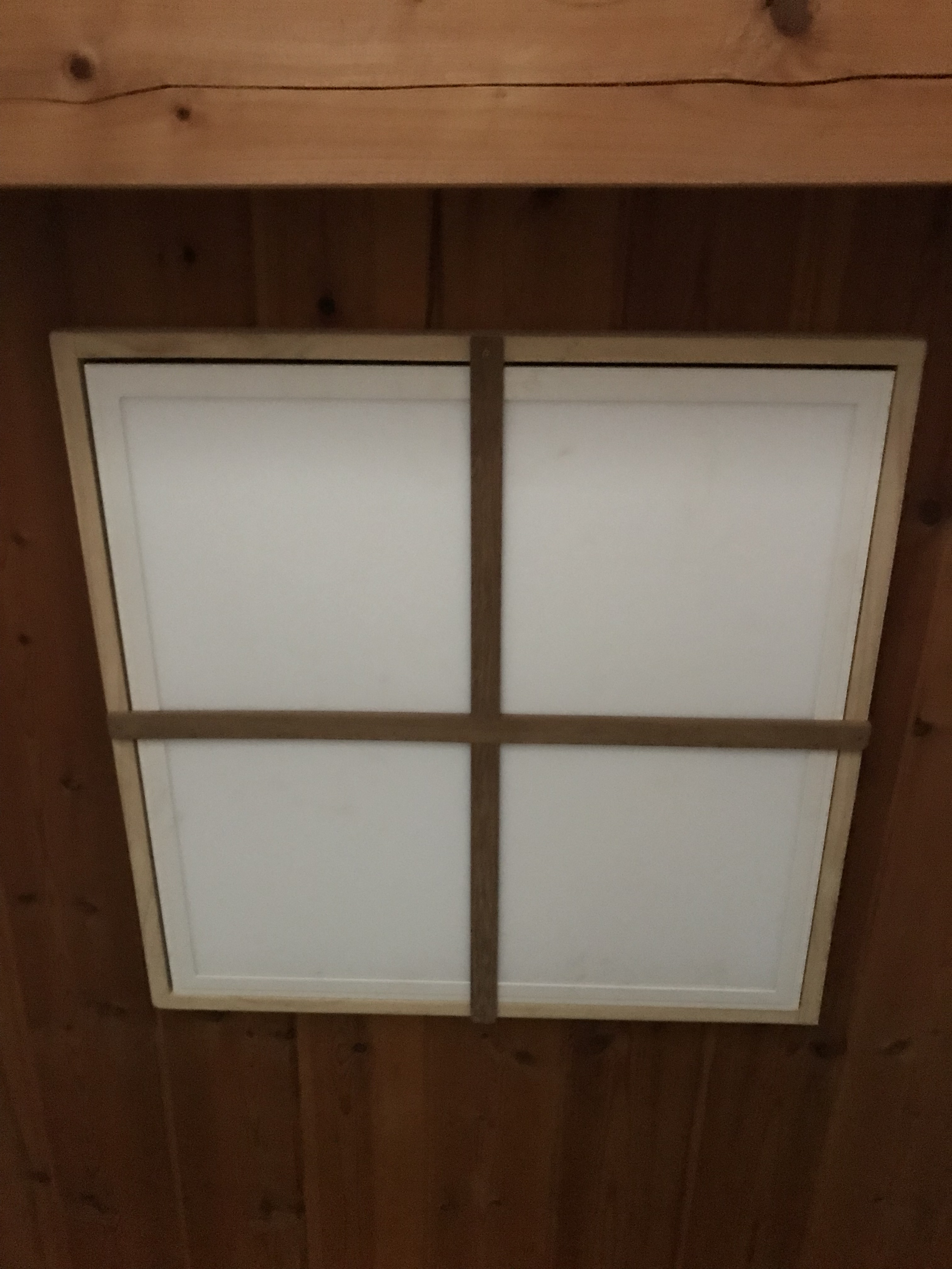

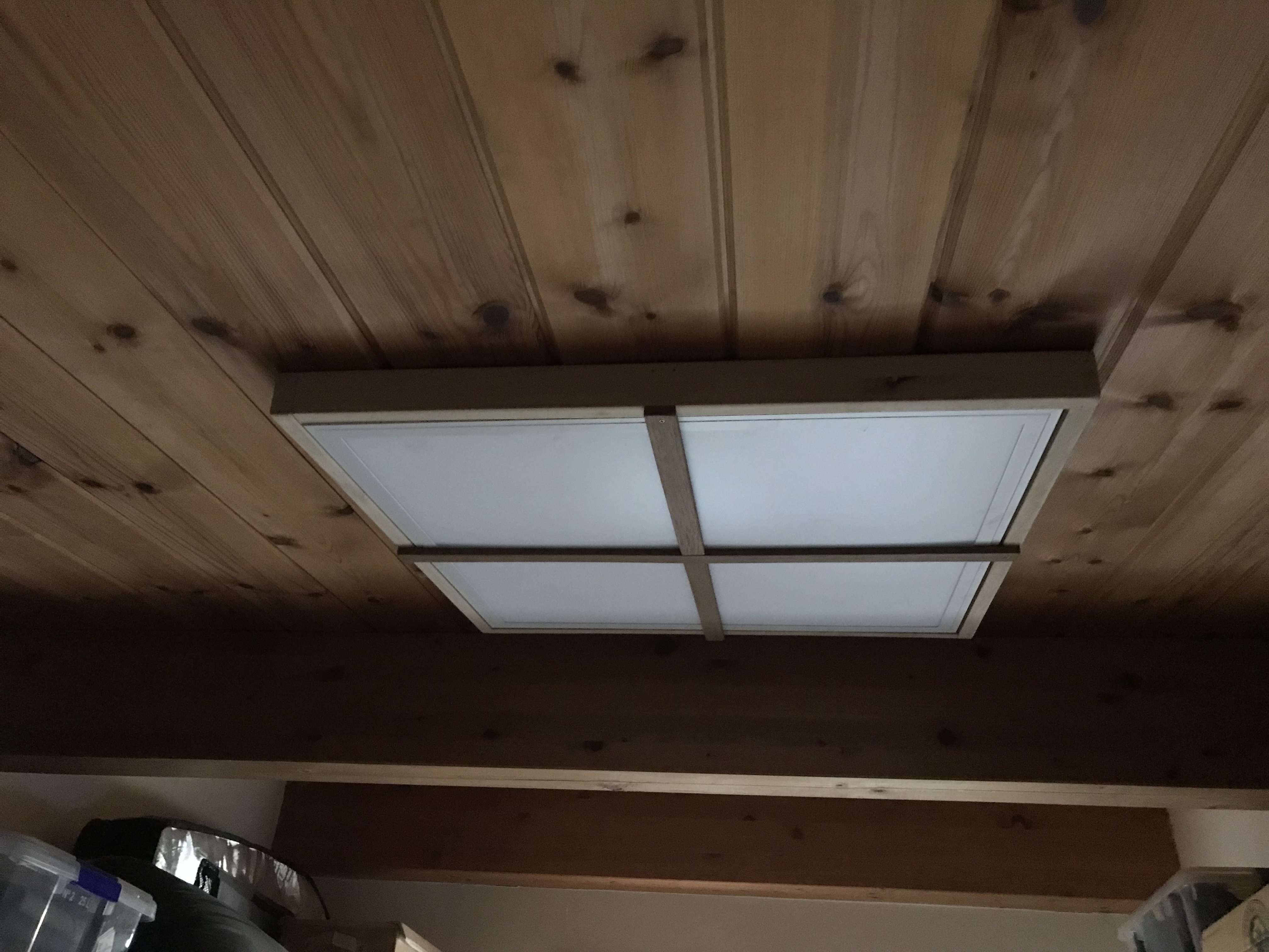

Viendo tu trabajo casi me da reparo, ya que esta la hice en 10 minutos para no estar sin luz en esa habitación. Se fundió la lámpara, tenía el panel por casa y a toda prisa hice un cuadrado sencillo de pino, corté dos tiras de un recorte de sapely, hice un ensamble a media madera a modo de cruz, instalé el marco en el techo, coloqué el plafón y le atornillé por delante la cruz de sapelly quedando así el panel simplemente apoyado en la cruceta. Si se funde, quito un par de tornillos y lo cambio sin esfuerzo.
Ya te digo que fue una de esas cosas improvisadas de las que dices, “en cuanto tenga un momento hago algo mas decente”, pero a nadie parece importarle que se vean los tornillos así que creo que se quedará así por los restos…
Vale, ahora lo veo. Pensé que habías juntado 4 paneles! :sweat_smile:

Yo también lo veo ahora, con mejor luz que en la playa​:joy::joy::joy:.
Un solo panel con el marco haciendo el efecto de cuatro :+1::+1:

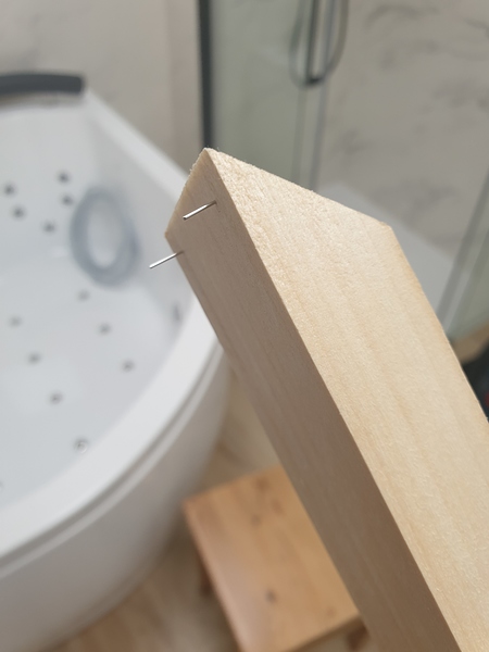

Opción imán nada… son muy pequeños los que tengo y no aguantan el listón.
La cinta de doble cara no pega bien en la madera.
Va a ir clavado con 2 imperceptibles alfileres y orientare ese lado hacia donde no mira nadie.
:cry::cry::cry:, joer vaya putada…
no pasa nada. la idea era buena, Gracias!
Esto quedará bien tambien, no se vera mucho
Para próximas ten previstos unos imanes más potentes​:joy::joy::joy:

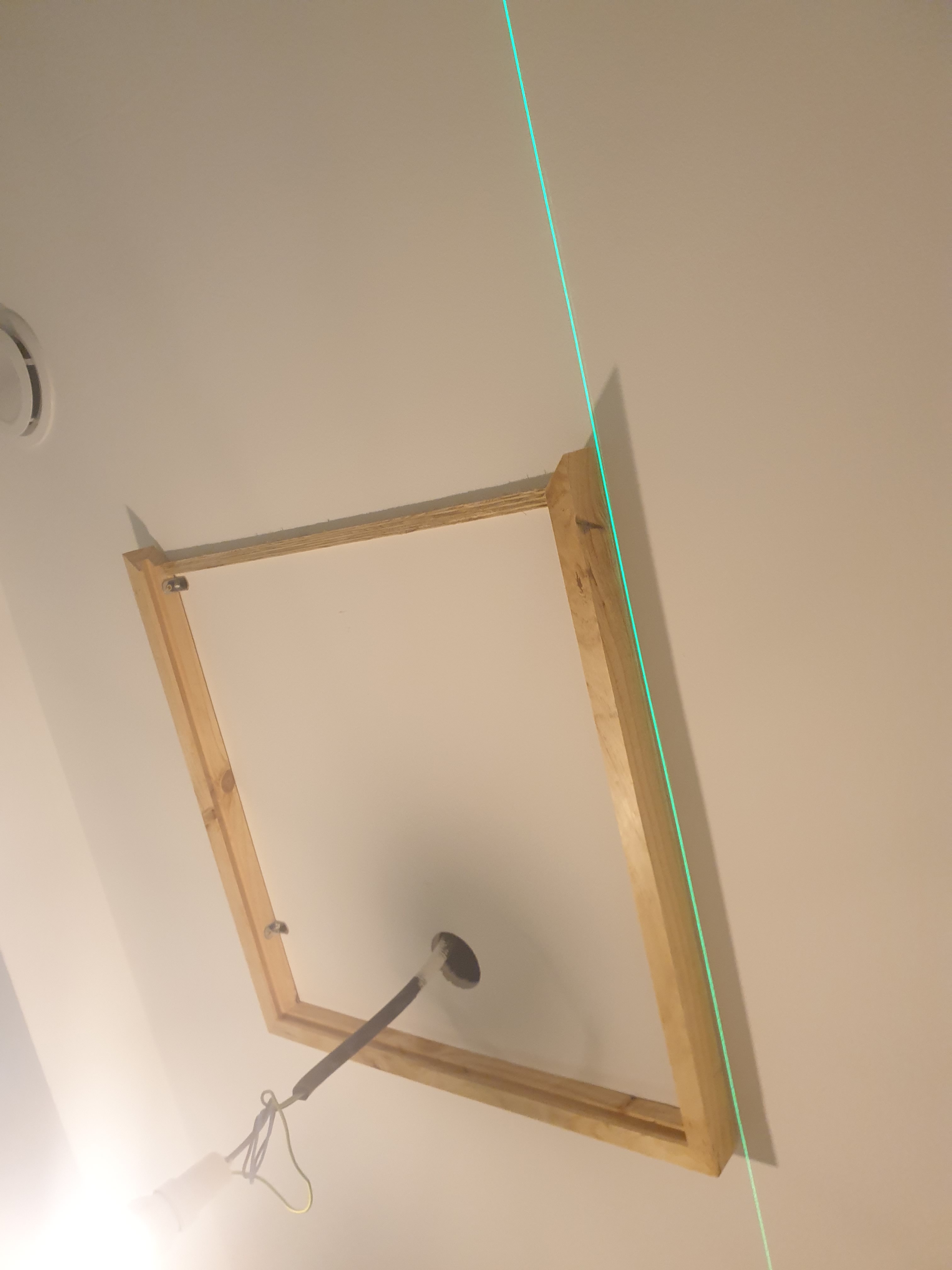

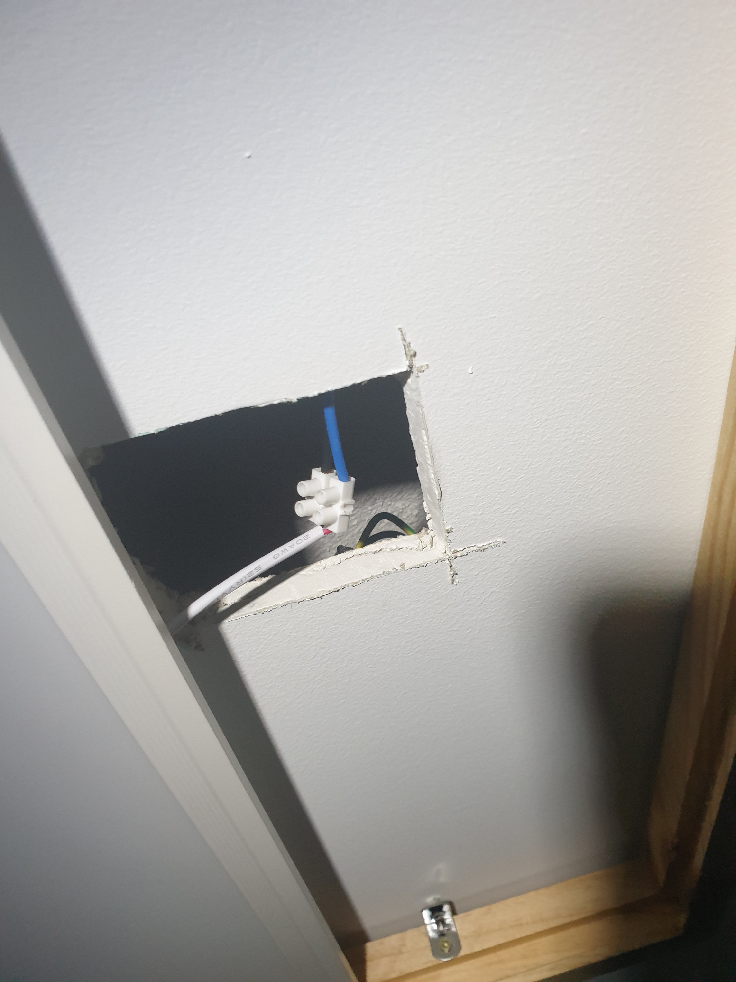

Unos listones para mantener la escuadría que luego tendre que quitar porque no desliza el panel. Va muy justo con el techo. Unas pequeñas escuadritas para fijar al techo.

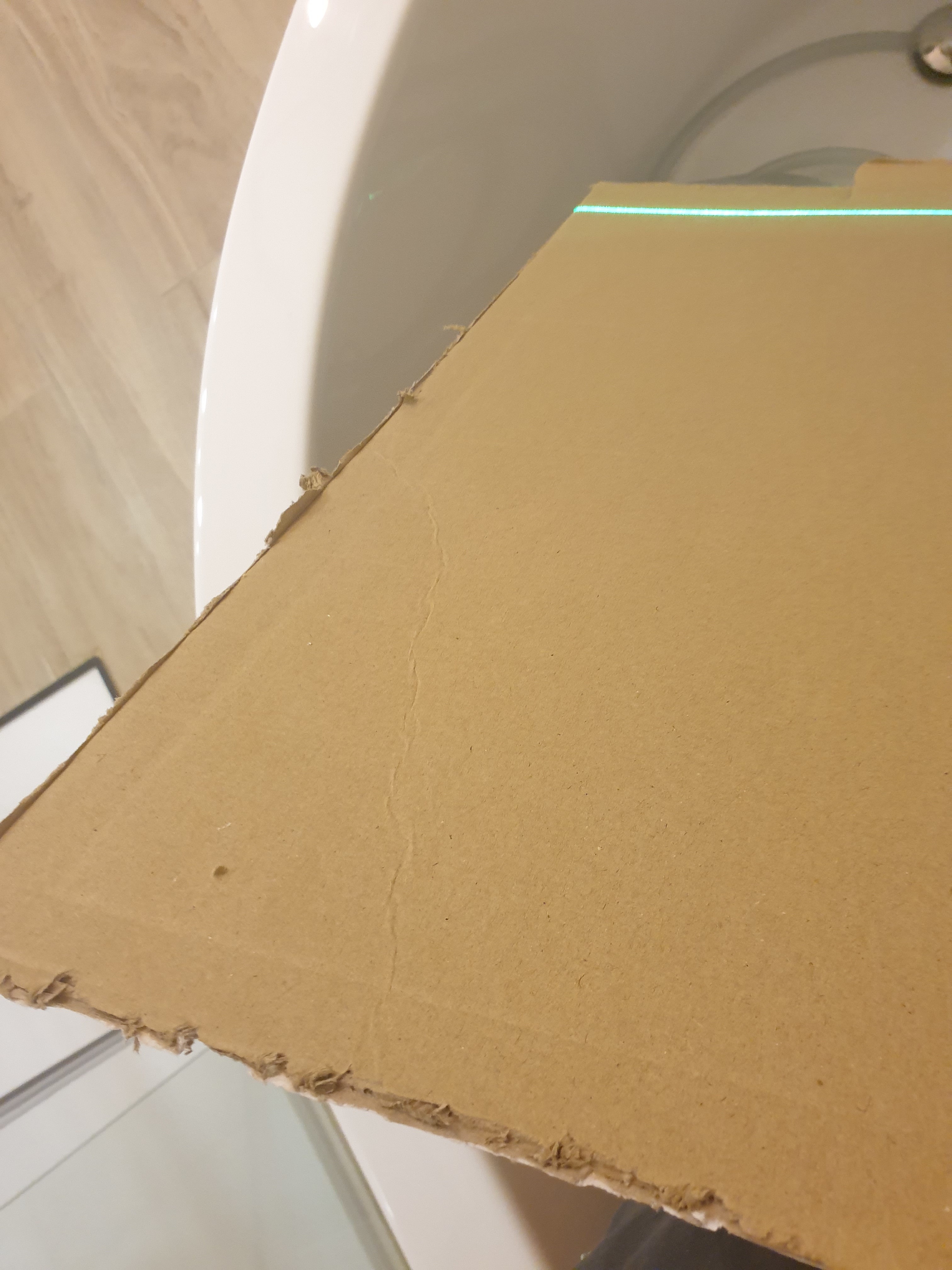

Con un cartón, una plantilla para trasladar los agujeritos al techo.
Deslizo el panel, el driver y los cables en el agujerito del techo
Le he metido unos alfileres para cerrar el marco
