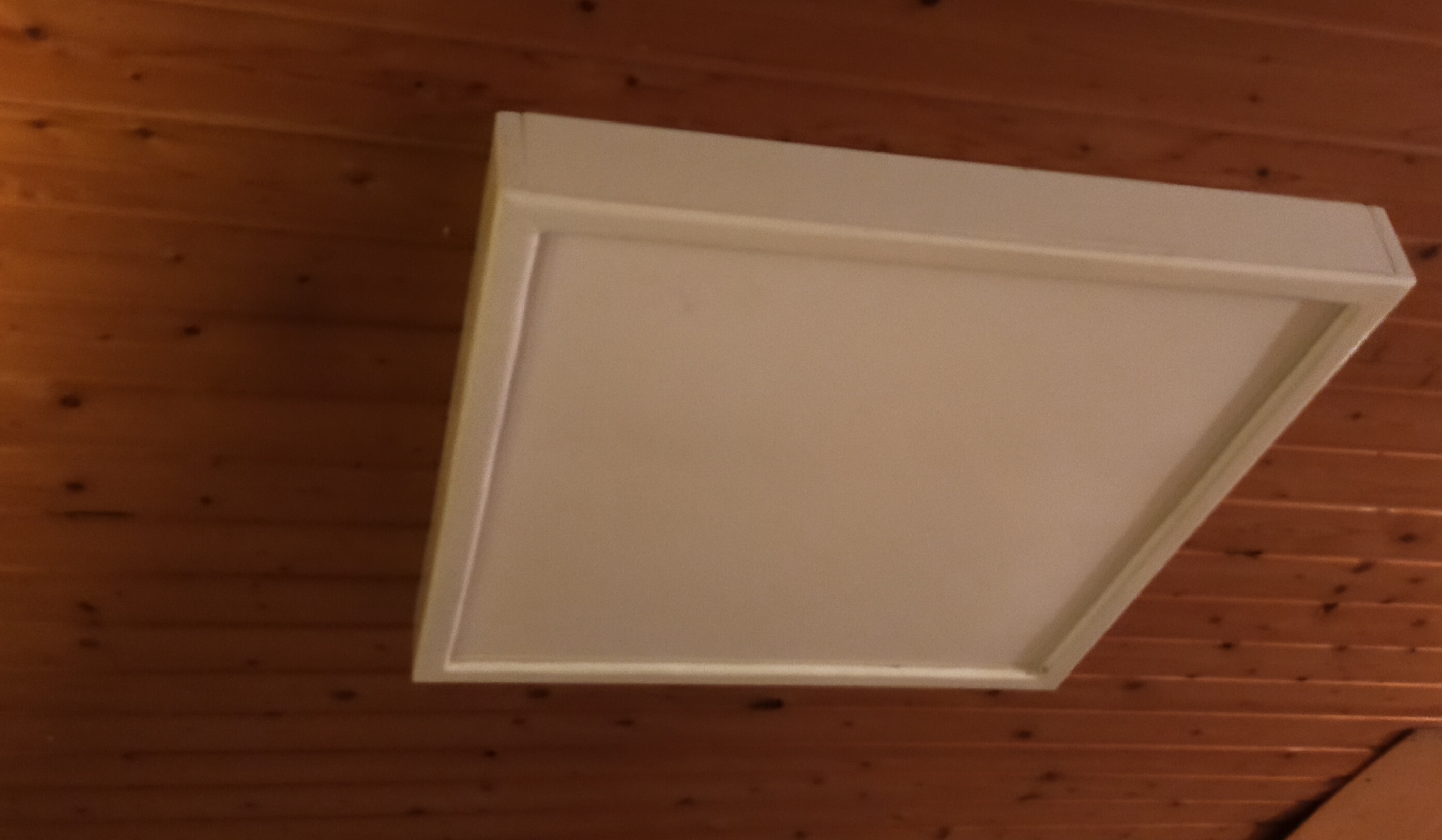

Marco para pantalla led

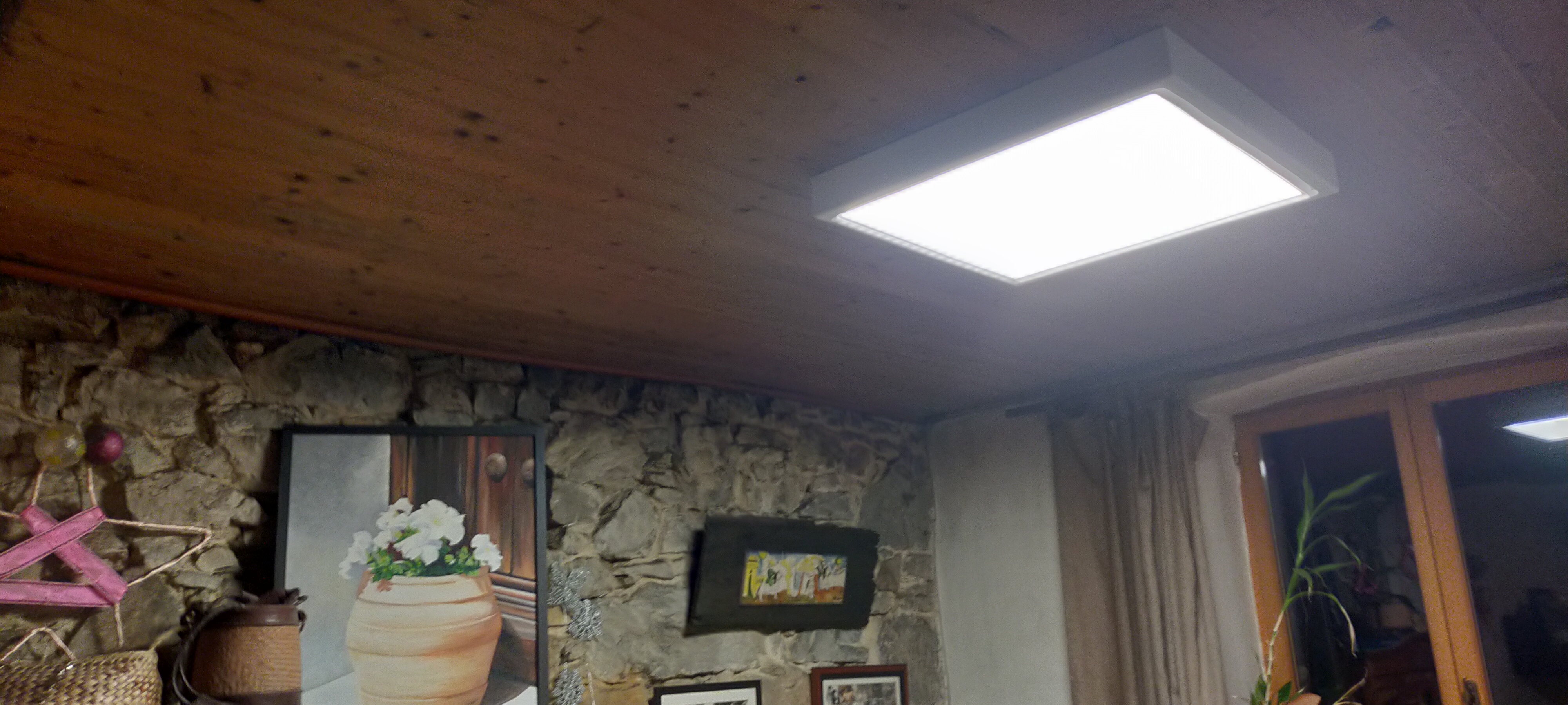

Quería ponerlo en el post que creo @iban cuando fabrico una falsa ventana en un cuadro sin ventana pero no lo encuentro.
Primero me gusto, y probé unos en el taller, tiene razon es una luz potente, no deslumbrante, con poca sombra.
Luego lo probamos provisional en casa y nos gusto.

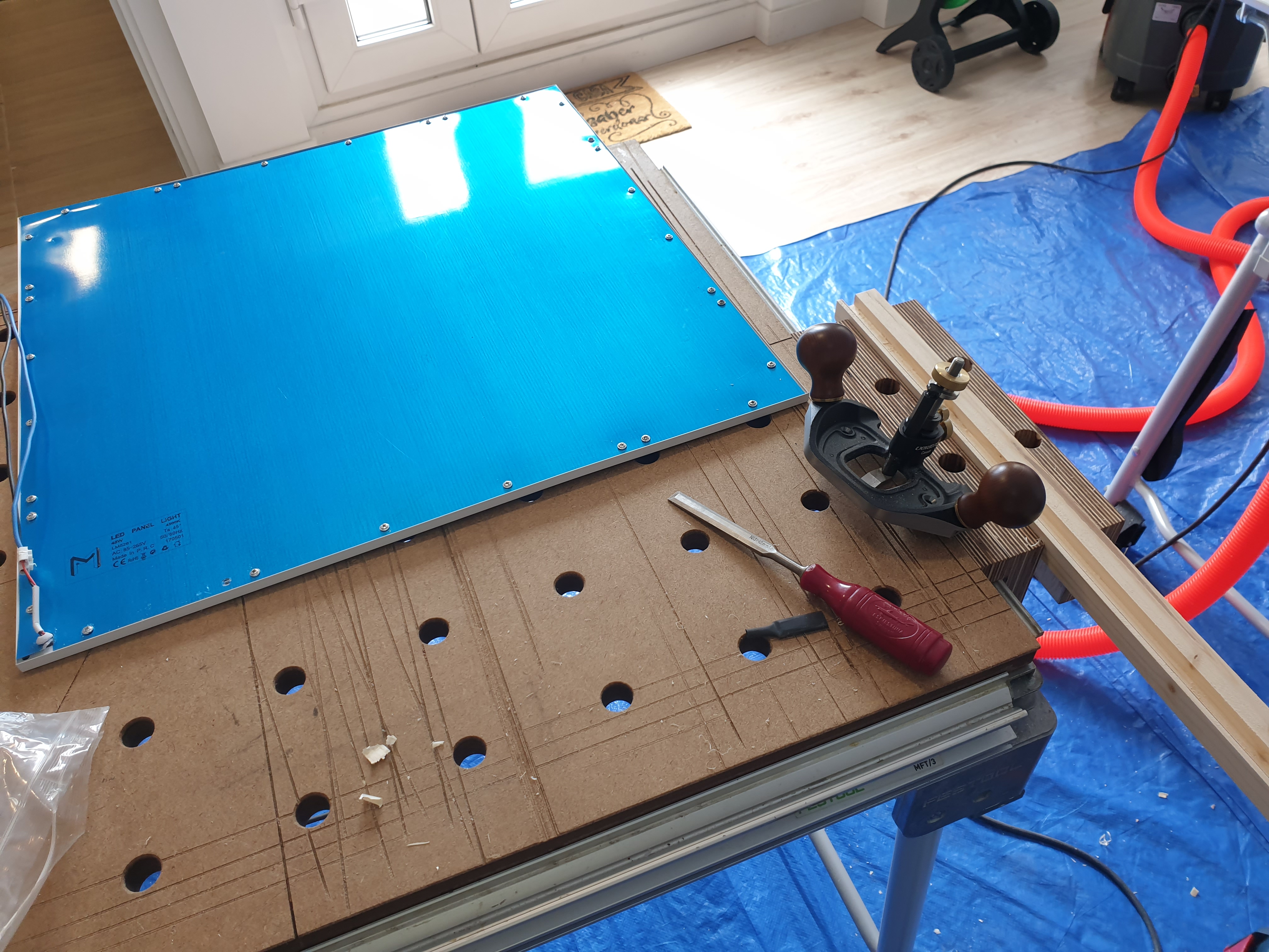

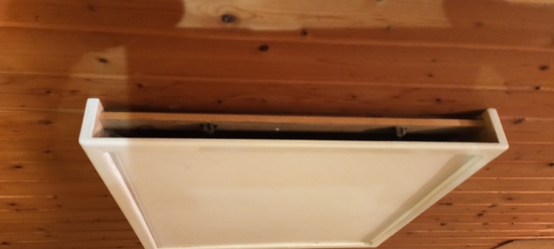

Asi que decidi hacer un soporte, y me comí mucho el coco para solucionar un sistema para poder cambiar la pantalla.
Sin tornillo, pomo…
Despues descartar visagras, uñero, tip-on, deslizar en ranuras…se me enciendo la bombilla.
Había que darle vuelta a la tortilla @iban !

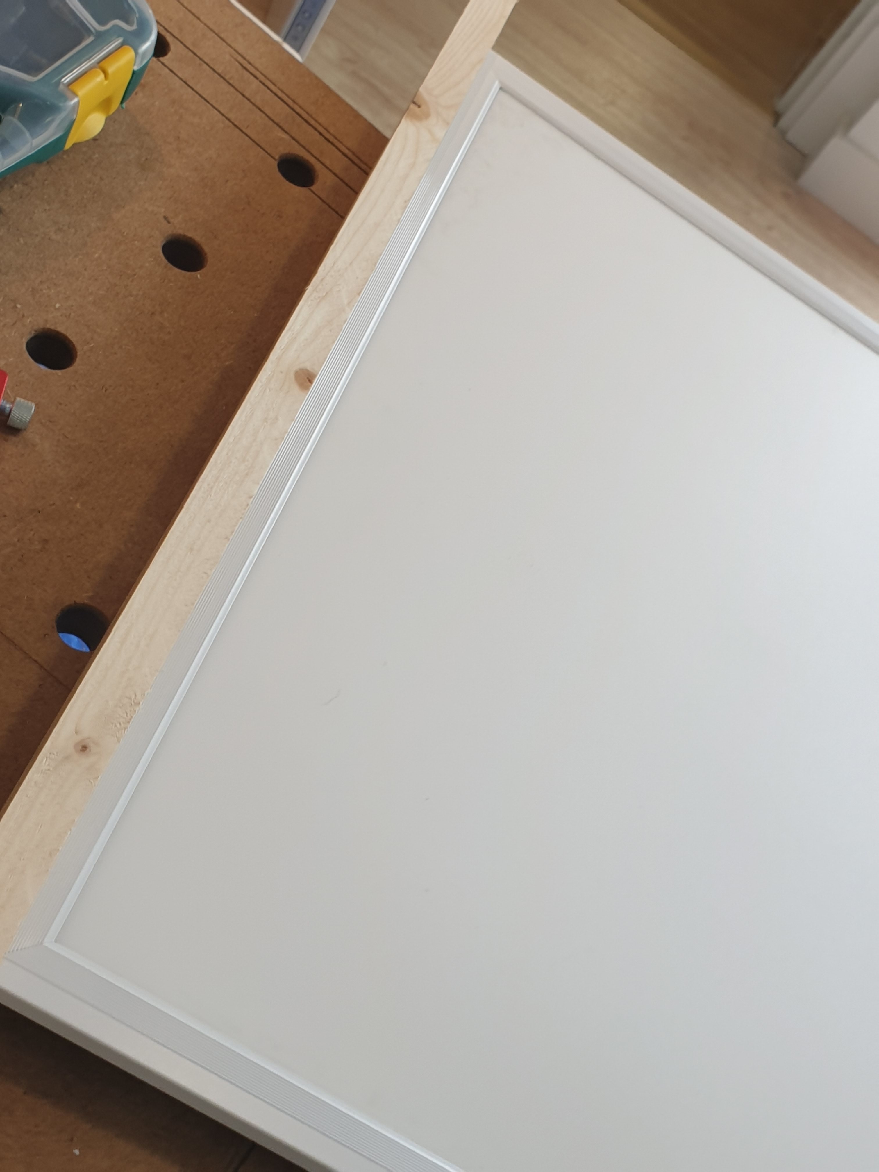

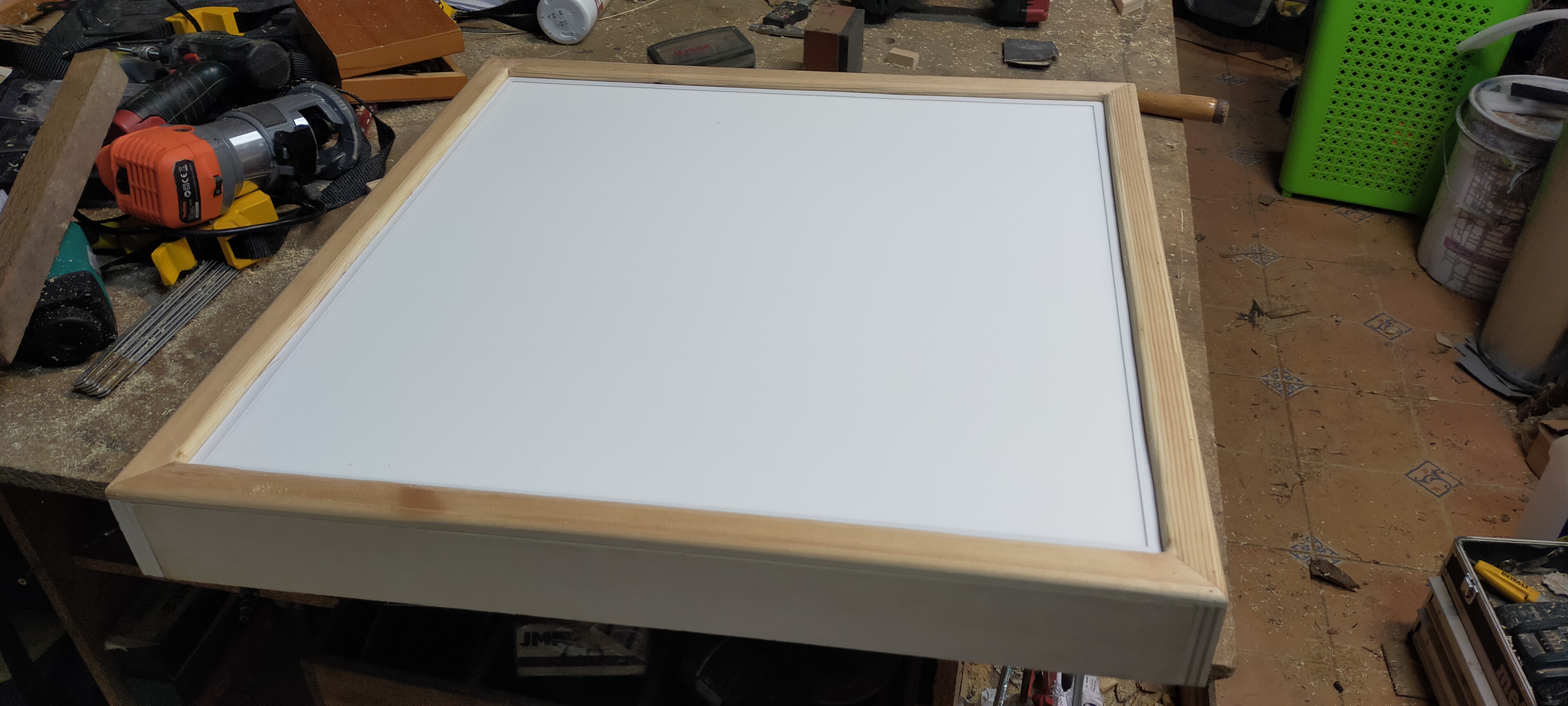

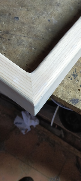

En vez de enfocarme en como mover la solapa ( cubre cantos del contrachado), fijarla y usar la de estructura para posar un lateral del cajon.
Mantenido vertical por imanes atornillados a una tablilla que sirve de refuerzo…
Puede que haya algo mas sencillo pero no se me ocurrió.
Cuando cubriré esta madera machimbrada con Pladur, sera mas resulton.
Lo siento por los pies, pero en el techo…

Buen trabajo @chuf, la idea de los imanes se la propuse a @iban, pero no pudo ejecutarla, ya que los imanes, segun comento no eran de mucha fuerza.
Yo también me anime despues de que @iban abriera aquel hilo, compre dos y ya tengo una instalada en el taller y la verdad que se nota la luz bastante, a diferencia de vosotros, yo compre los bastidores que tienen en el bricomarkt, que sin de aluminio y por cierto me dio bastante guerra el ponerlo en el techo, ya que es bastante flexible, y uno solo sujetando y marcando…

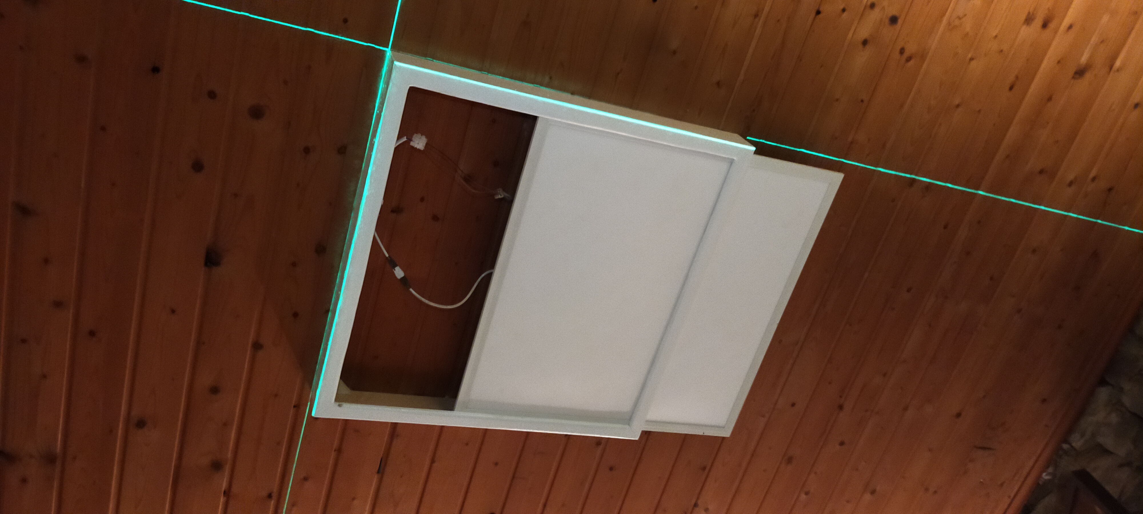

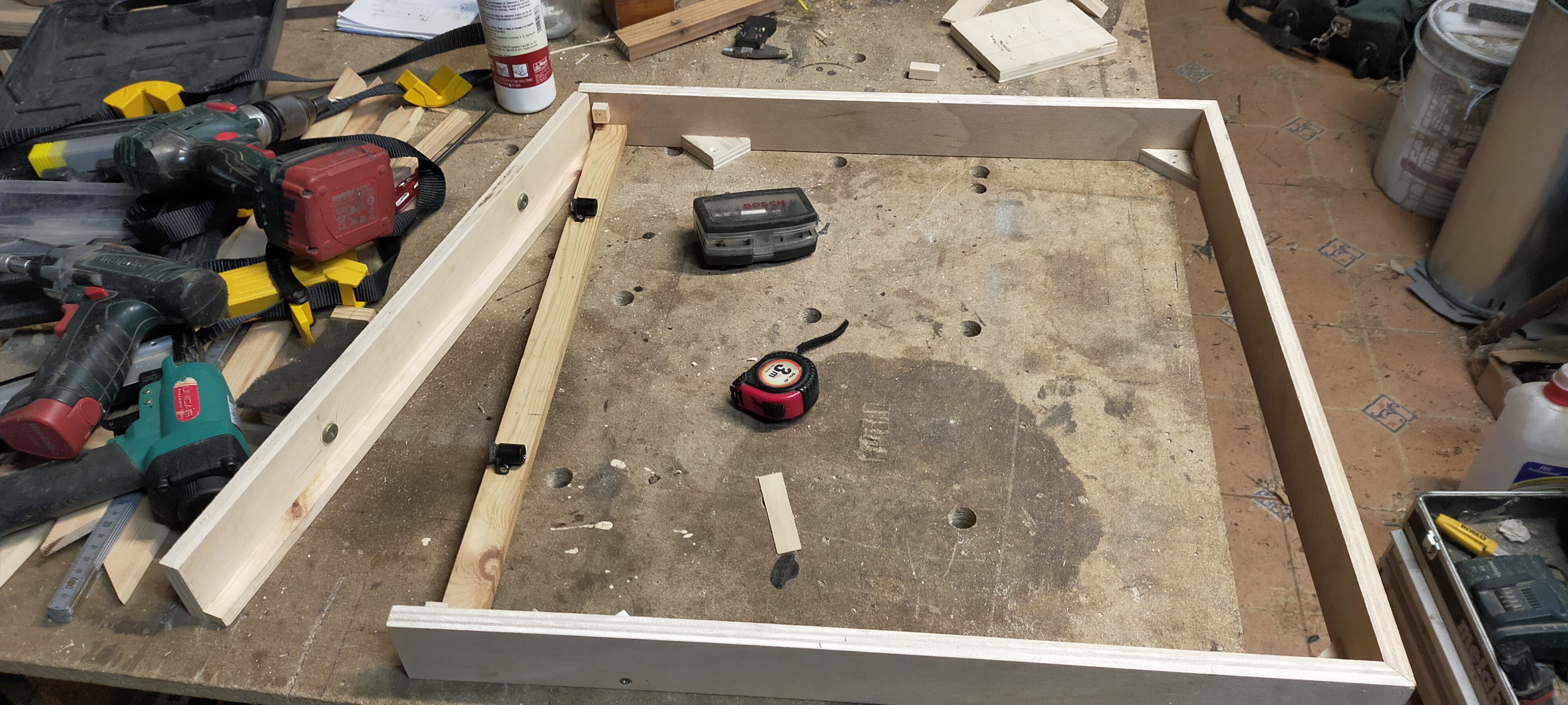

El plano esta al revés, techo abajo.
El primer listonin de 12 esta pegado a la tabla, asi cuelga del refuerzo (de 12 también) y lo clave posandolo en el marco/cubre cantos, para asegurar el ajuste.
Puse iman por si acaso limpiando…

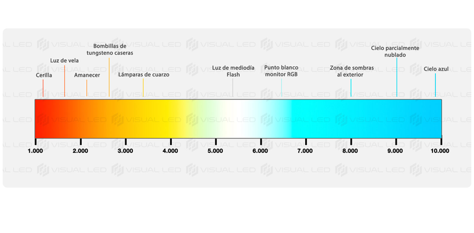

El “color” como dices son los grados K. (kelvin?)
Miden el spectro luminoso perceptible al ojo humano.
Escala de 0 a 10.000.
Menos de zero, infrarrojos
Masde 10000 ultravioletas
2000=puesta de sol
4000= luz del dia
6000 = sol al medio dia

Le llaman fria a los 6000K, por la tonalidad que adquiere, que es mucho más azulada, luz día es un poco más amarillenta (4000K), y la de 3000 e bastante más amarillenta.
Al parecer la de 4000K, es la que menos desvirtúa los colores naturales.

No se si lo publique pero atornille el transfo al lateral, porque al probarlas en el taller, colgue dos tablas , puse la pantalla y el trasfo encima, se notaba un efecto teja.
Para poder sacar el lateral sin pomo ni uñero ni agujero, es preciso empujarlo desde dentro.
Tienes que poder pasar un dedo levantando la pantalla.
Te lo digo porque tenia unos topecitos demasiado ajustados que tuve que quitar, despues de sacar el lateral con spatula.
Hay otra cosilla, no importante pero…

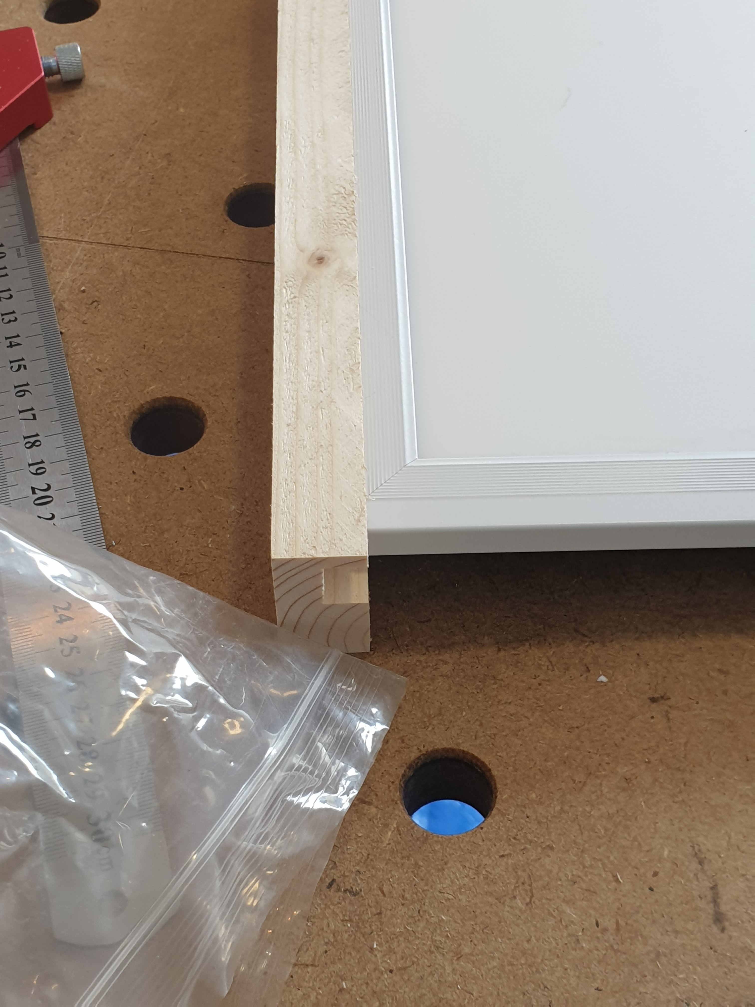

La pantalla tiene un perfil perimetral de un cm y medio, solo solape de 1 cm, falta medio cm por cubrir.
Apagado no se nota,pero encendido se ve un perímetro oscuro.

La idea de los imanes me la dio @nublotara y es muy buena, pero yo tenia unos mini imanes que no eran suficiente para aguantar el trocito de marco abierto. El tamaño importa :sunglasses:
Al final le meti un par de clavitos de cabeza fina y perfecto. Muy sencillo. Lo unico que hice fue poner el lado de los clavos hacia la parte que menos se va a ver…
Casualidades de la vida… al de poco de ponerlos, se jodio uno de los drivers así que, hay que ponerlo accesible si o si.
@Sennor_Normal a ver si nos sorprendes con otra opcion
Sinceramente en este caso no.
Sin ellos aguanta perfectamente, posado por la parte de abajo, y colgando del refuerzo de arriba.
Como se me había olvidado del grosor de la plaquita, las quité y volvi a probar, quedaba sujetó.
Les hice un encaje por si acaso cuando se quita el polvo desde abajo
