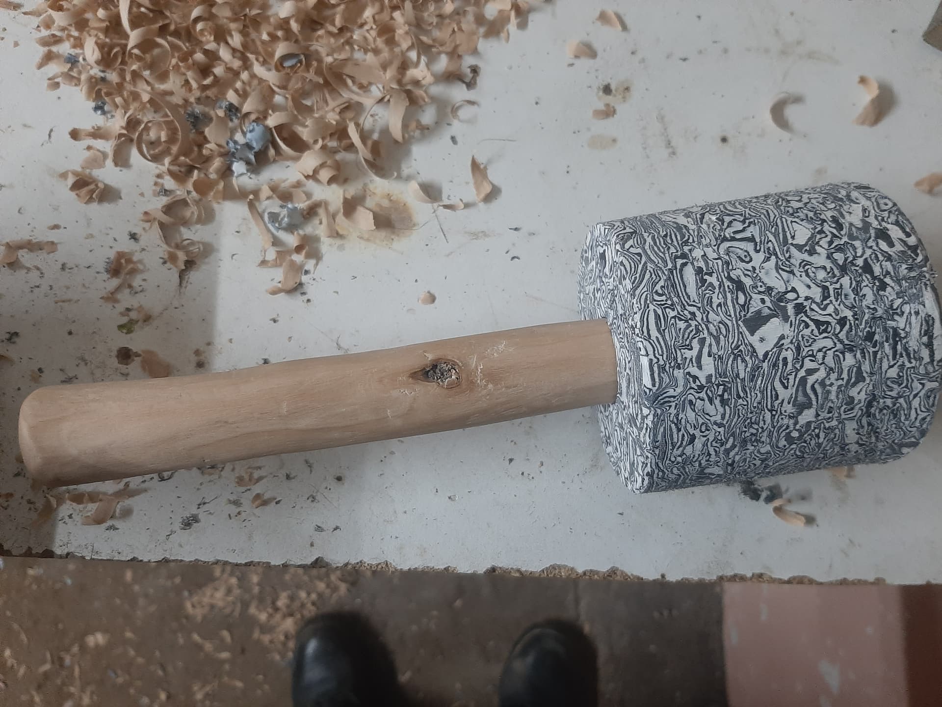

Martillo para tallar hecho con botellas de leche

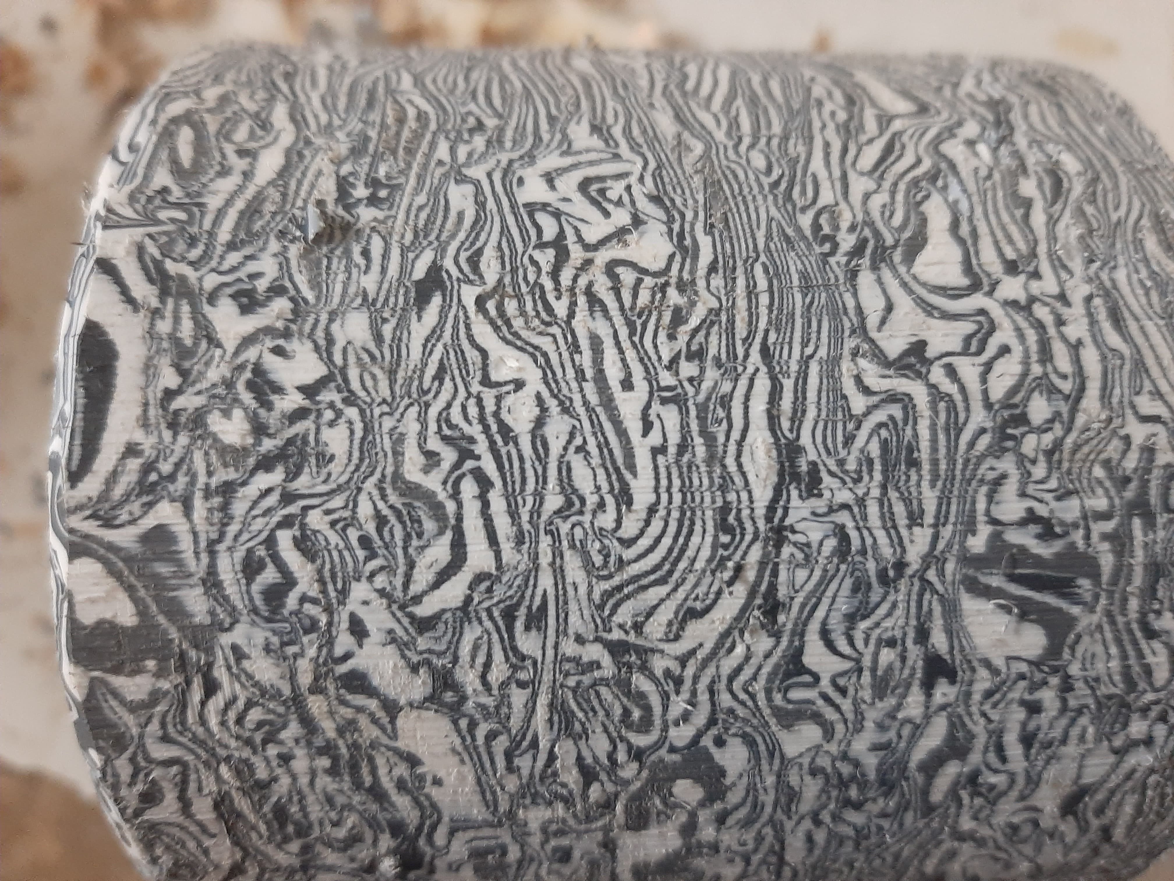

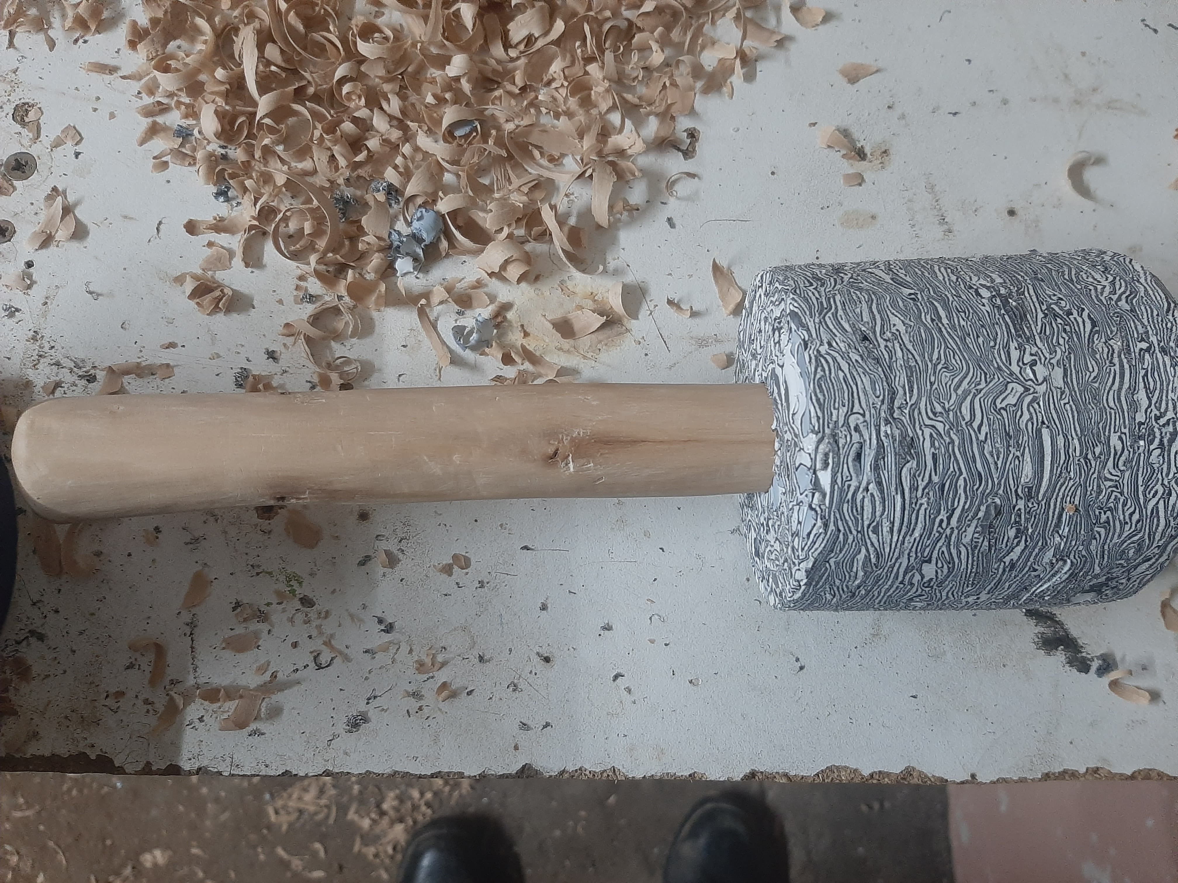

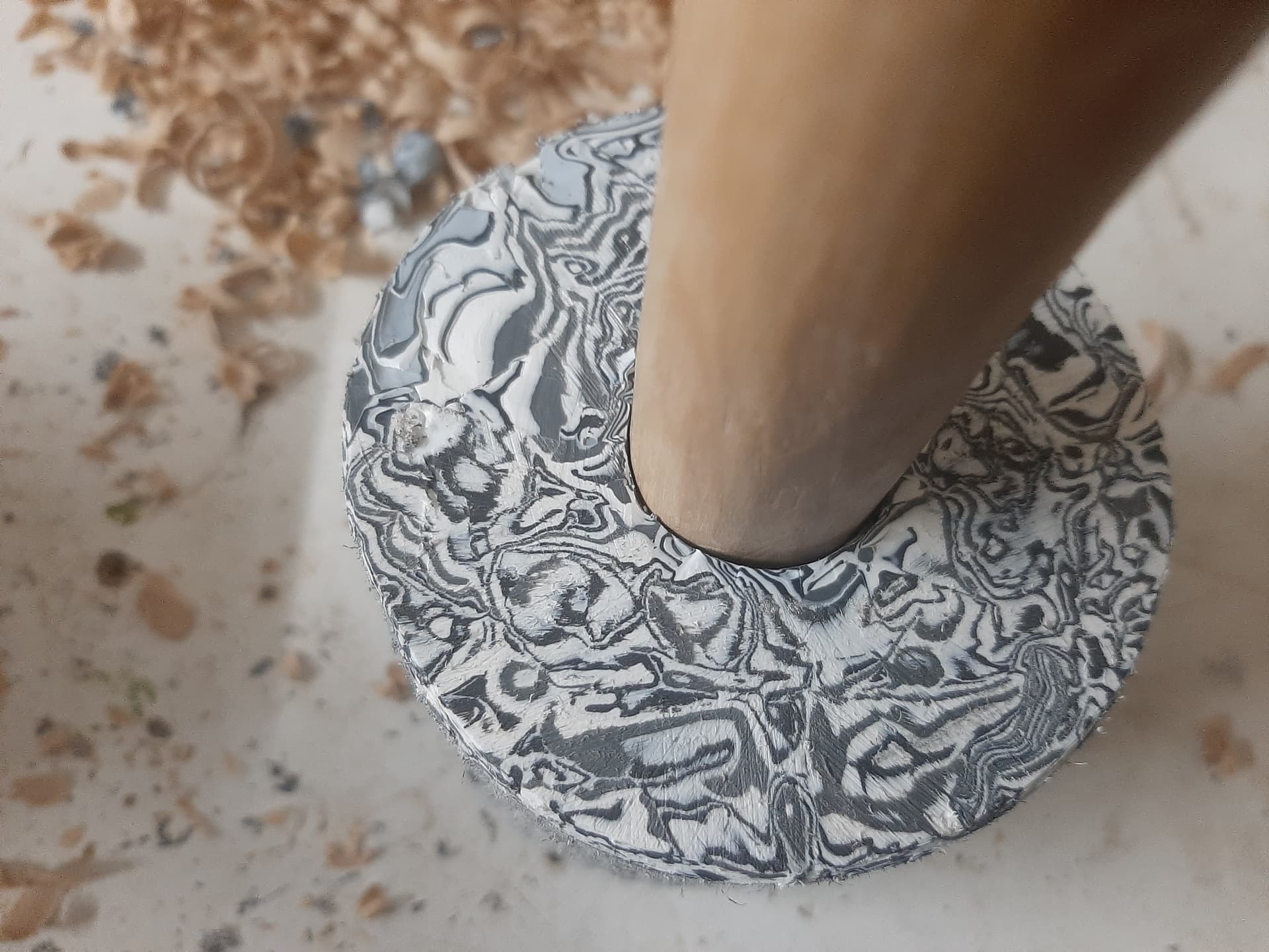

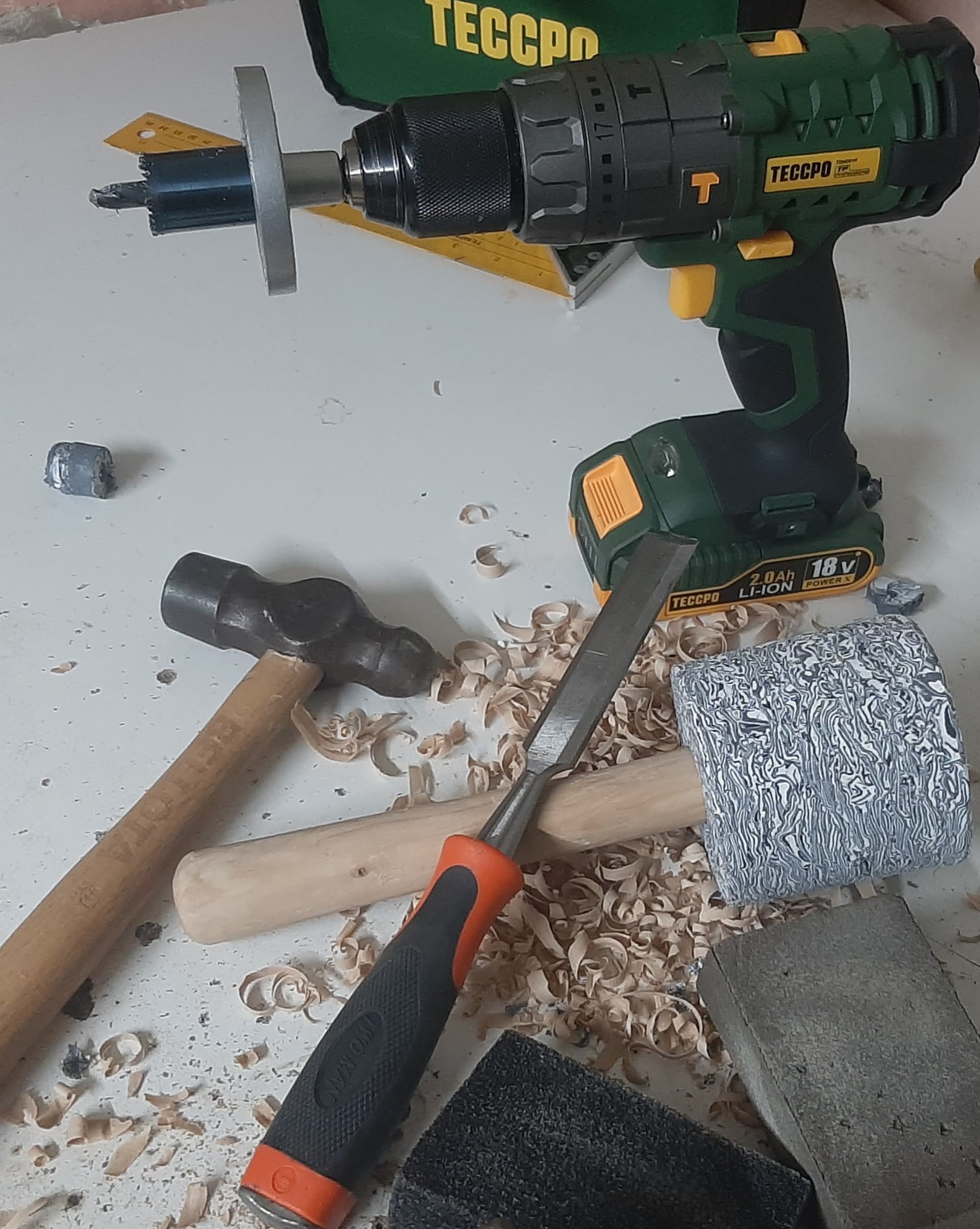

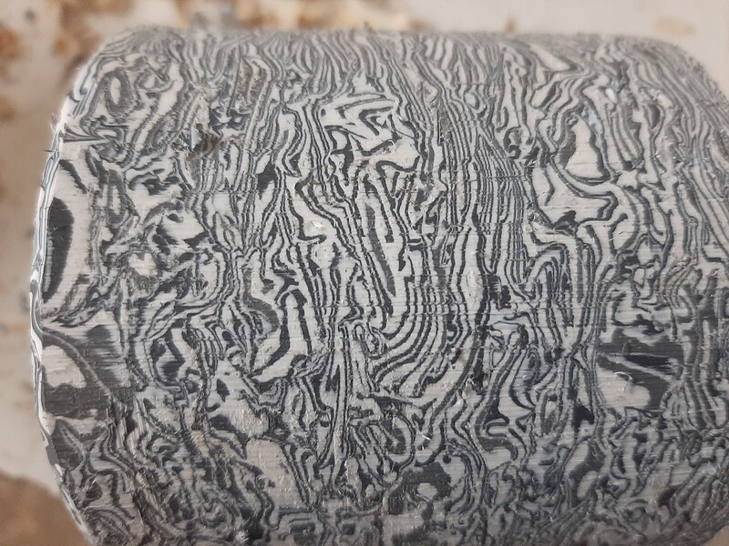

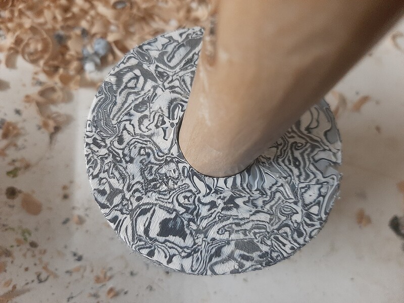

Hoy me ha dado por seguir con un proyecto que tenía empezado hace tiempo

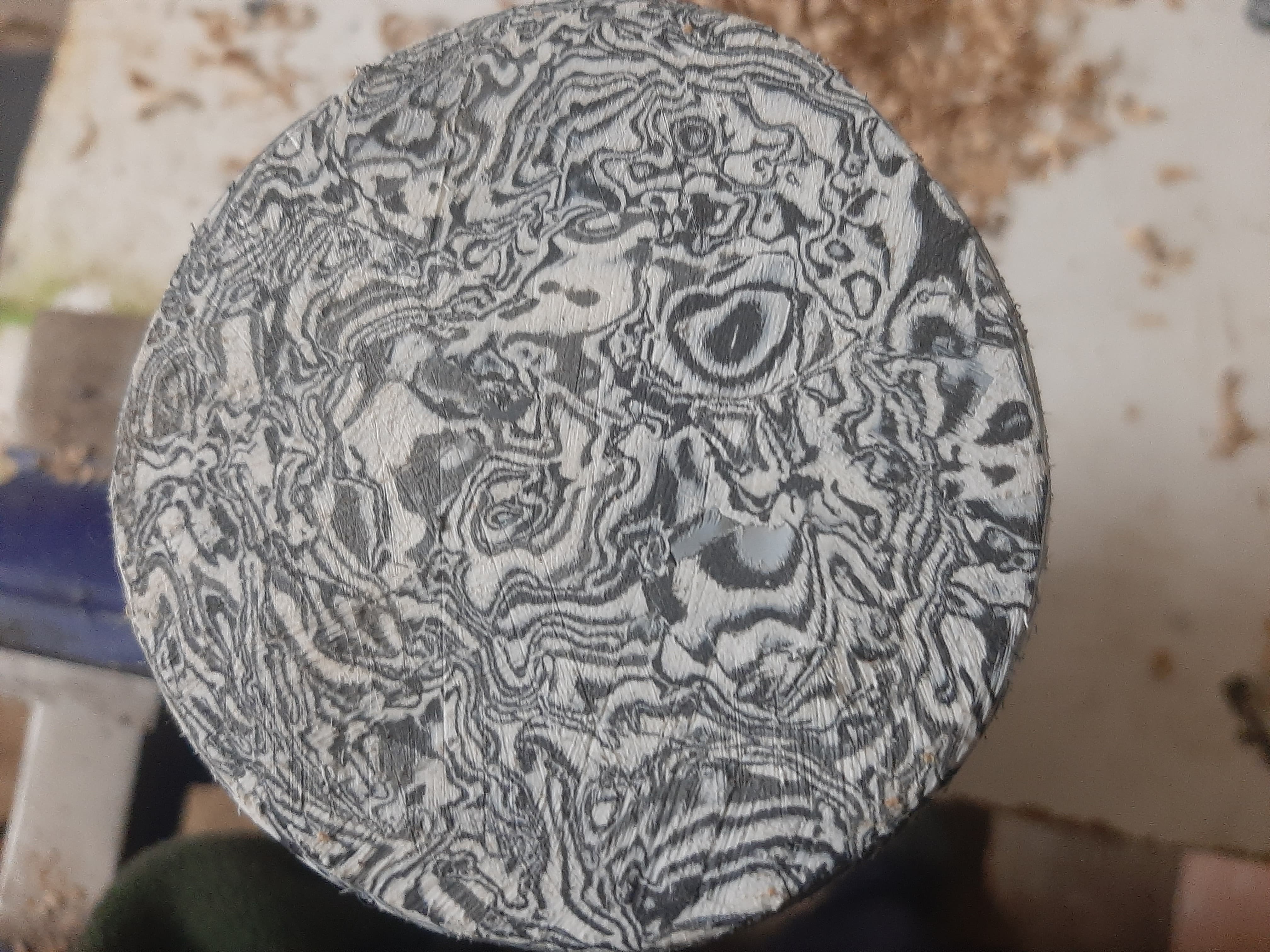

El mango está hecho con una rama de olivo, se que no es la mejor madera para esto pero como es lo que tenía a mano lo he hecho con eso y la parte de la cabeza está hecha con botellas de leche que he cortado en trozos pequeños y los he fusionado con el decapador usando una lata de piña de molde, hay van unas fotos para que se vea mejor el dibujo que se forma:
Todavía tengo que trabajar en la cabeza porque está un poco vasta, iré subiendo fotos del proceso conforme vaya avanzando

Que plástico usaste exactamente ? Podrias derallar el proceso, fundido, moldeado etc…

Como una imagen vale más que mil palabras aquí va el vídeo en el que me inspiré para empezar a hacerlo:
El plástico es HDPE, es un poco blando por lo que se trabaja bien pero a su ves resiste los golpes sin deformarse.

Qué pasada! Está chulisimo ese efecto, lástima no tener torno…
pareciendo tan blando, creo que un taladro sujeto, o un de columna valdria.

Las herramientas menos torno que no solemos tener muchos son las mismas que en carpintería…

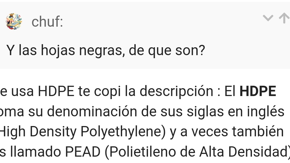

Eso, y las hojas negras que envuelven el hpde y no se derritan,que son?
Por lo.que voy leyendo y viendo al alcazar la teperarura de fusion se van uniendo con un poco.de.presion pero no.se miscelan , en el.video de las hachas se ve que lo estiran y mezcla algo más como si jugasen con plastilinas… al quedar en capas y unido hace el efecto damasco pero se trata del mismo plastico unos con color y otros no…
Habra que ir probando…
Salú
Y las hojas negras de que son,?
Tapones de cocacola zero…:joy: :joy: :joy:
No te entendia , las que ponen para q no se pegue el plástico…
Al parecer son de teflon …
Estera Barbacoa Antiadherente, Papel de Horno Teflon Reutilizable, Esterilla Horno, Grill BBQ Mats Laminas de Parrilla, Alfombrilla Silicona Horno Lamina para Rejillas Barbacoa, Plancha Barbacoa https://amzn.eu/d/i2HFwwe

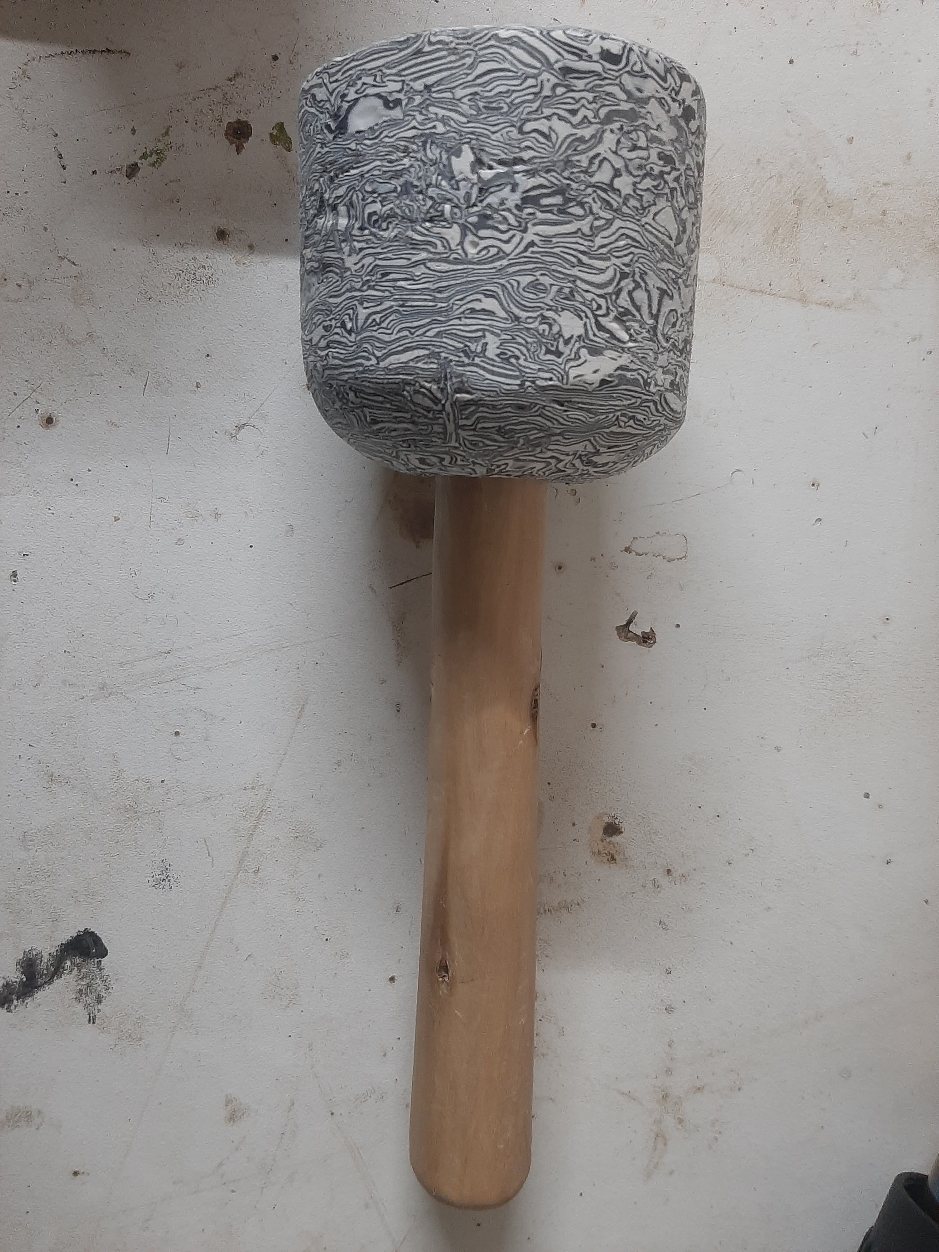

Avances de hoy:

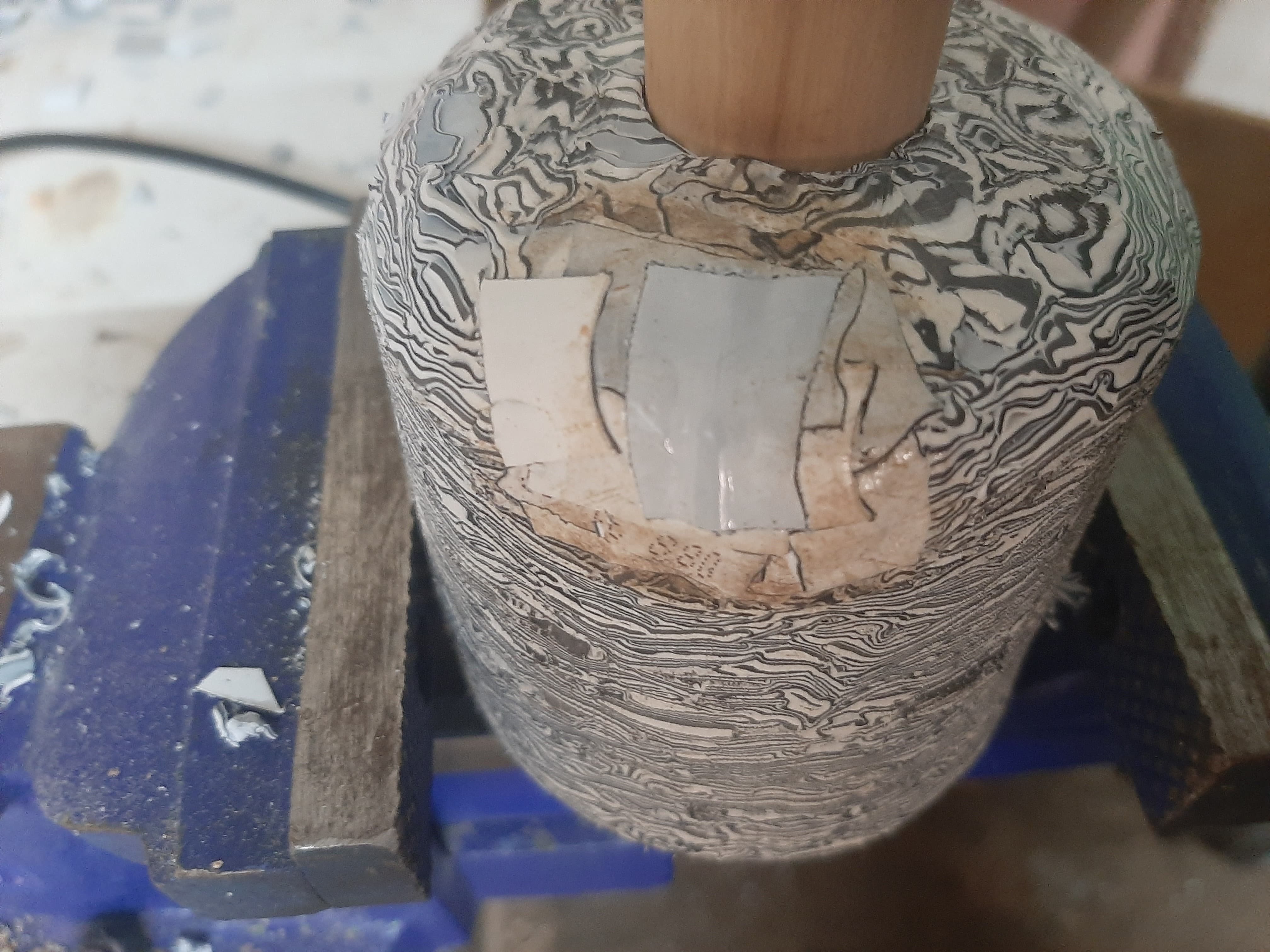

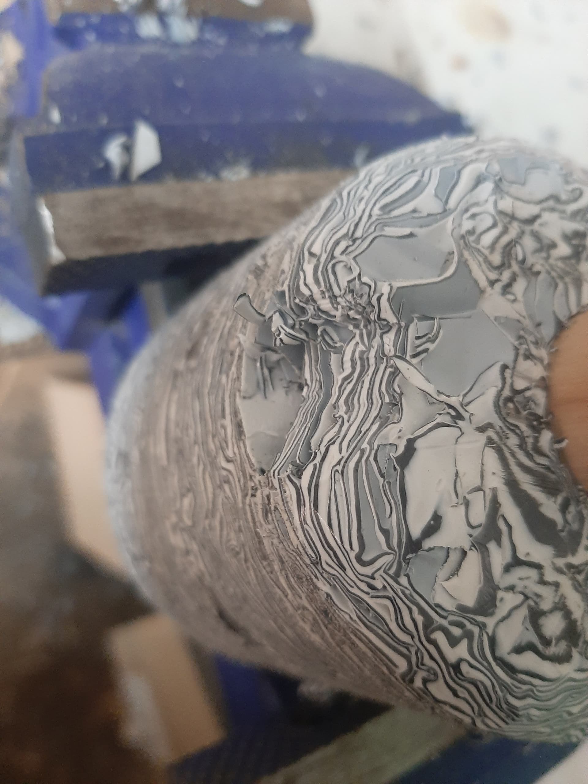

Empiezo a “tallar” la parte inferior de la cabeza y me encuentro un trozo con material que no se a fusionado.

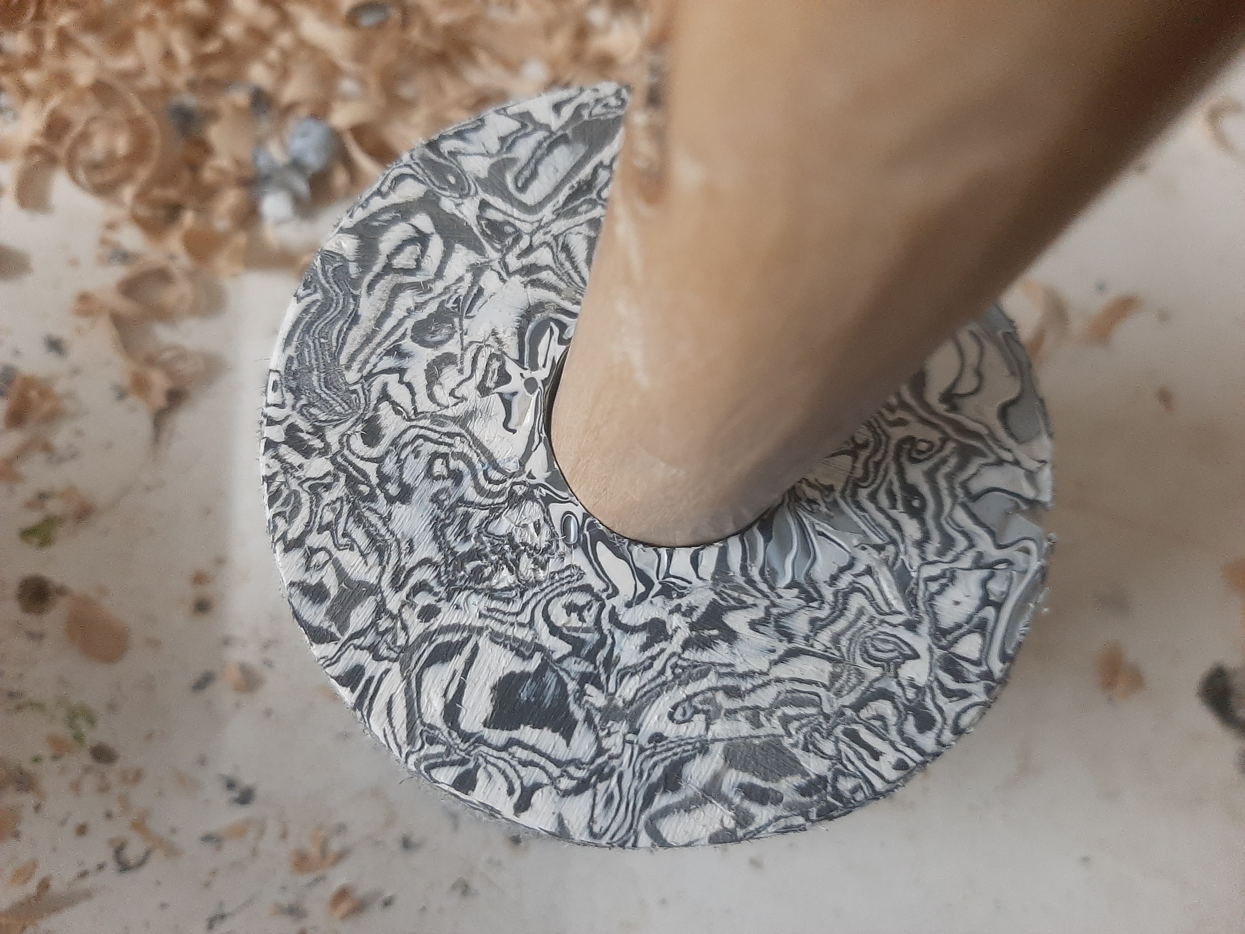

Asique he retirado el material que no se ha fusionado y he rellenado fusionando trozos de botella que me quedaban.
Cuando se ha enfriado he seguido “tallando” la cabeza y la he lijado.
Cuando mejore un poco la cobertura intentaré poner alguna foto más, que en que me he visto de subir estas, es martes 13 algo tenía que pasar :sweat_smile:
